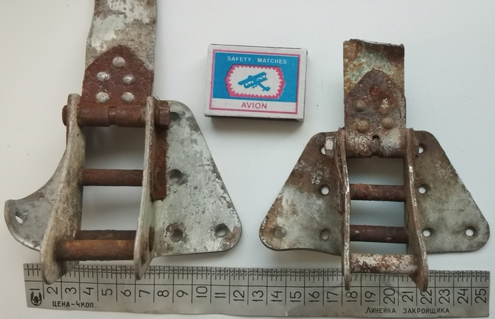

Всех приветствую ,  только что обнаружены  фрагменты самолета  и часть деталей ,  в яме на глубине   ШВАК в ленте и куски силумина .

На опознание :

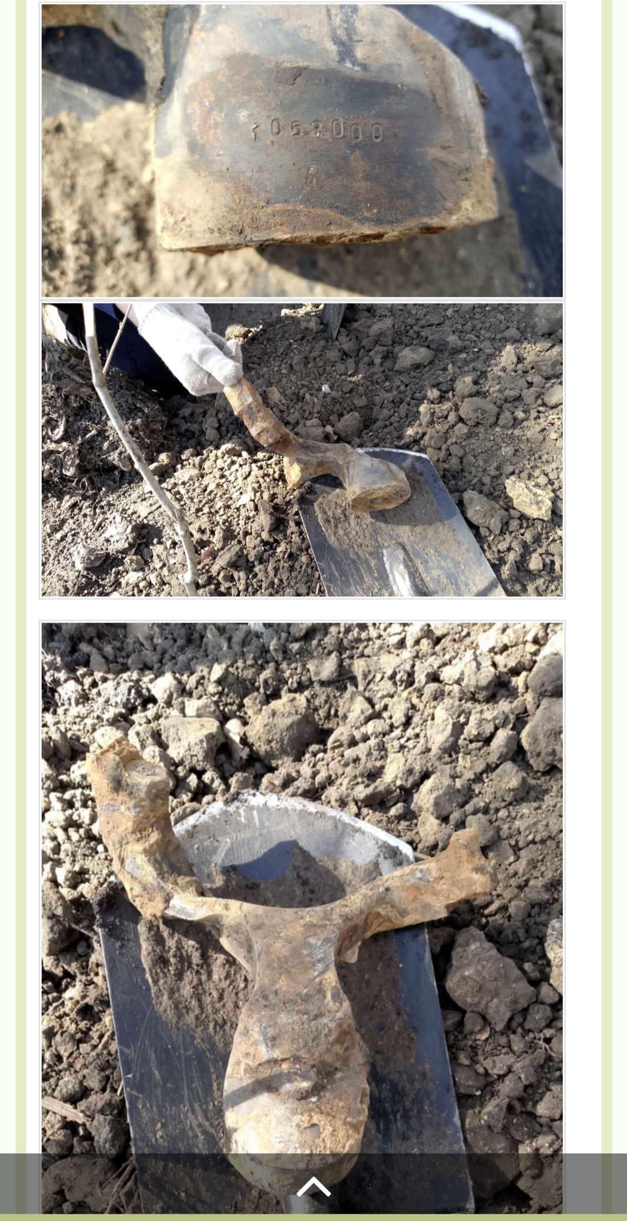

Ну, всем широко известный противовес винта. Номер, к сожалению, ничего не даст.
Предположительно Як1-Б

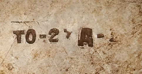

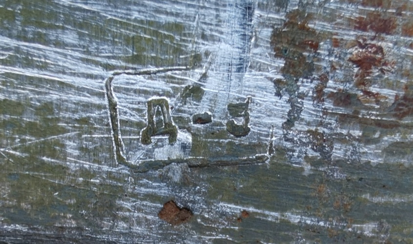

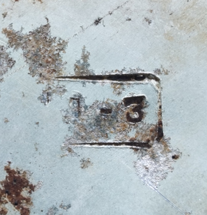

Такое  клеймо  Д-2  у  меня  было  на  Як-1  завода  № 292

Приветствую! Арматура с обрывками лент крепления бензобаков.У Вас на ней была технология? "Д-2" похоже на материал проката. По заводу пока вопрос.

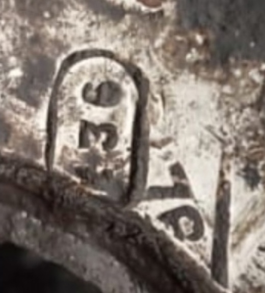

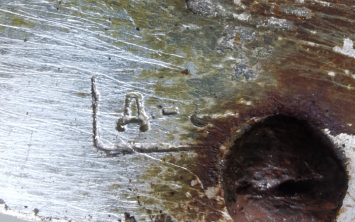

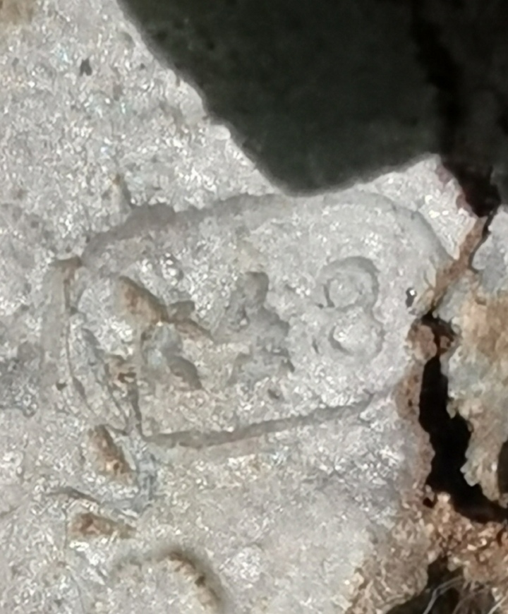

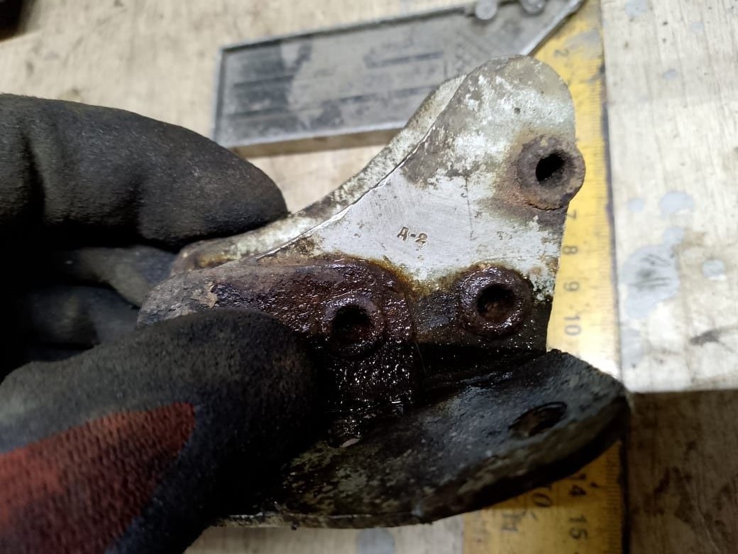

Приветствую! Да, на этих фрагментах есть характерные ромбовидные технологические клейма 292 завода. Что касается клейма Д-2 то оно встречалось на Як-1Б вот в таком виде:
@Alekcandr-31 Пусть ребята помоют,трудно понять что за деталь.Без обид. На уголке крепления бензобака также еще технология должна быть. Клеймо К36 похоже на 166 завод ,а в определителе на форуме есть сходство у 292 завода.Надо еще поискать.Удачи Вам.

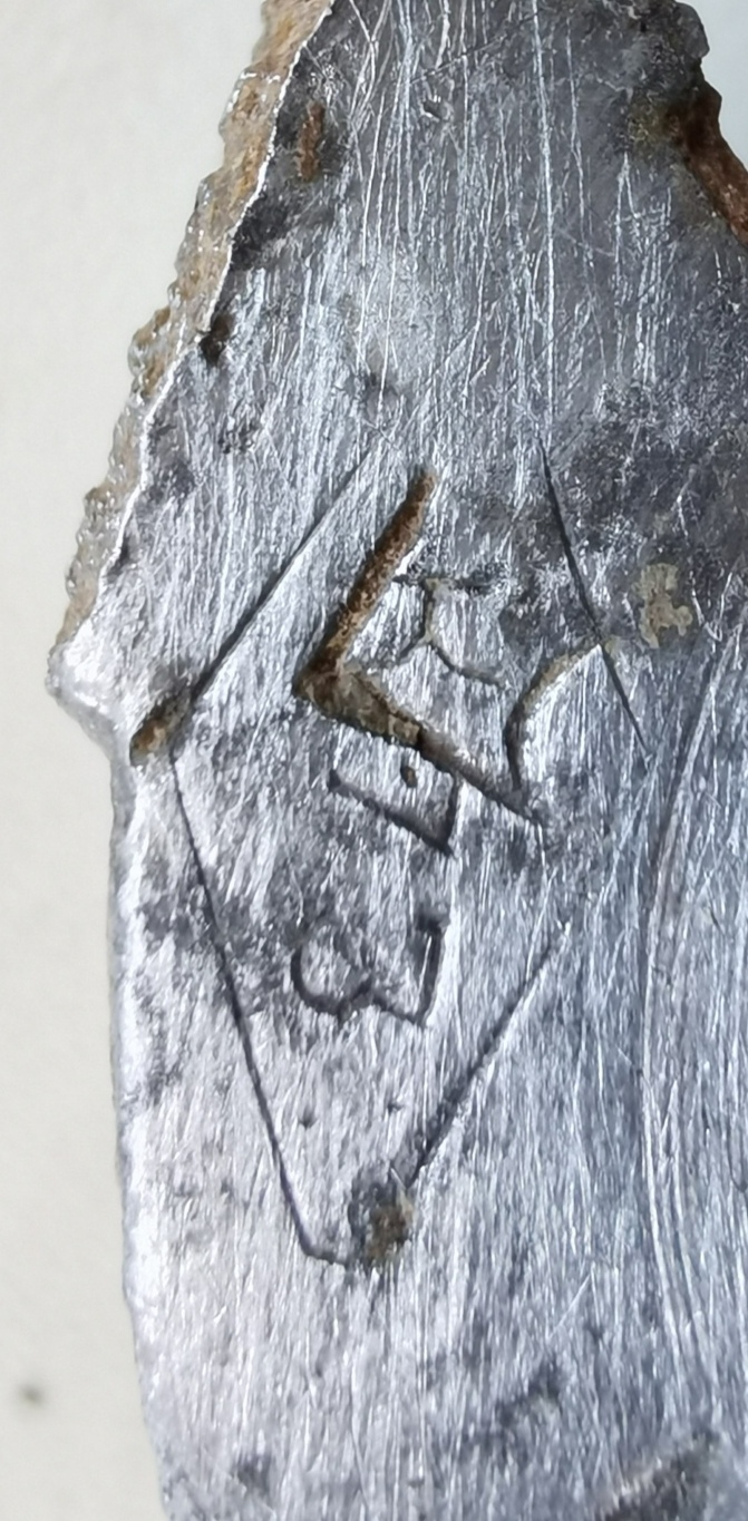

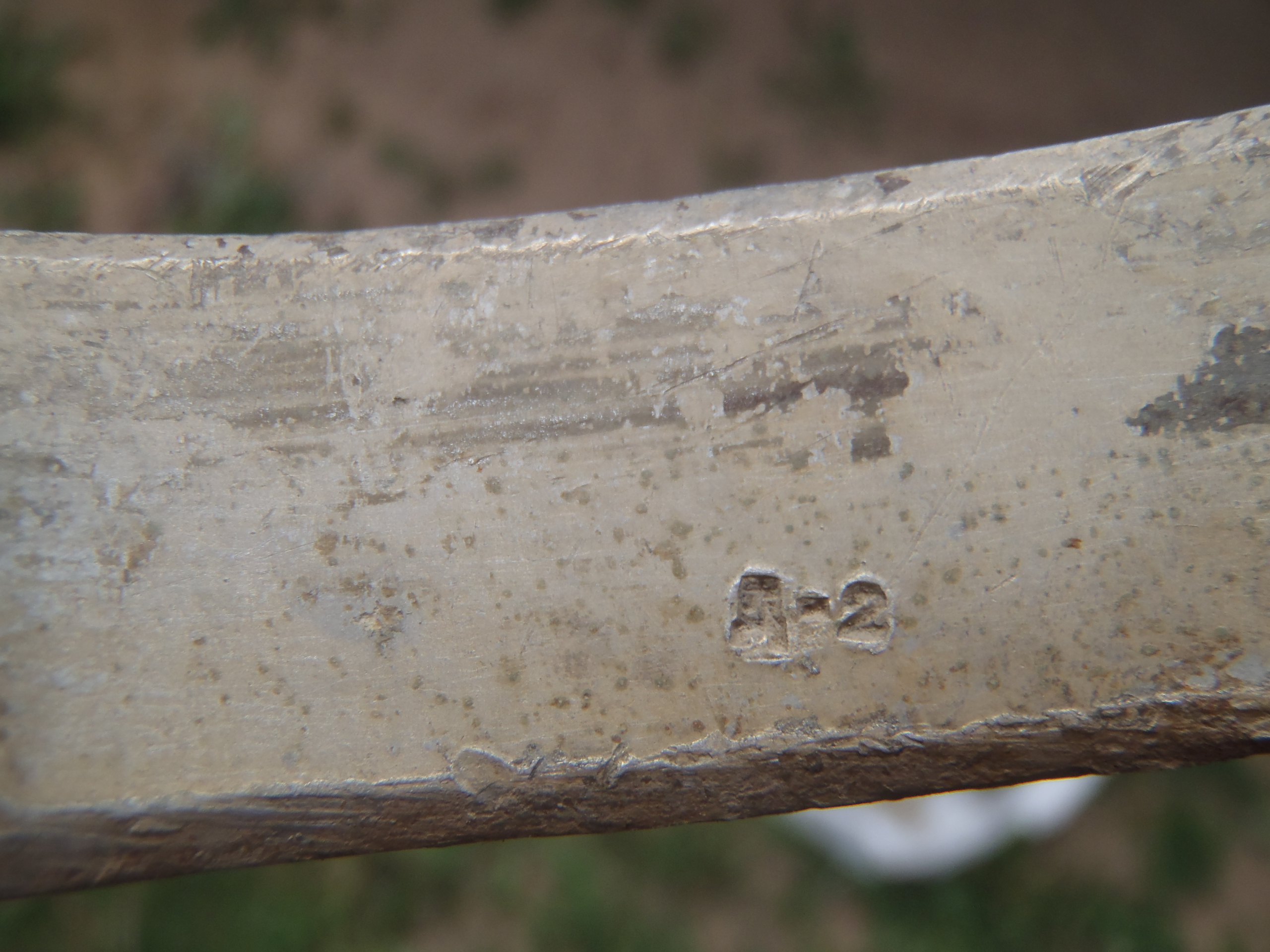

Вот ещё не ромбовидные технологические  клейма с Як-1Б 292 завода:
Юрий Анатольевич, клеймо Д-2 встречается и на дюрале толщиной в  полмиллиметра, и на дюрале толщиной в несколько миллиметров.
В общем, учитывая даже только два клейма на горловине, характерные для 292 завода(К в овале и К в ромбе) , предоставленные на фотографиях в начале темы, есть основание считать Як из этой темы произведенным на 292 заводе.

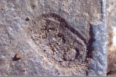

Вот для образца ещё одно клеймо этого завода, как и в теме, на нем одно технологическое клеймо нанесено поверх другого:
Вы склоняетесь к мысли что это ЯК-9 ?
@Alekcandr-31 Какой Як не знаю. 166 завод с конца 1942 года выпускал Як-7. Клейма схожи с 292.Думаю это не последние находки,будет видно.Гильзы ШВАК какого года?В какой период в районе велись боевые действия?

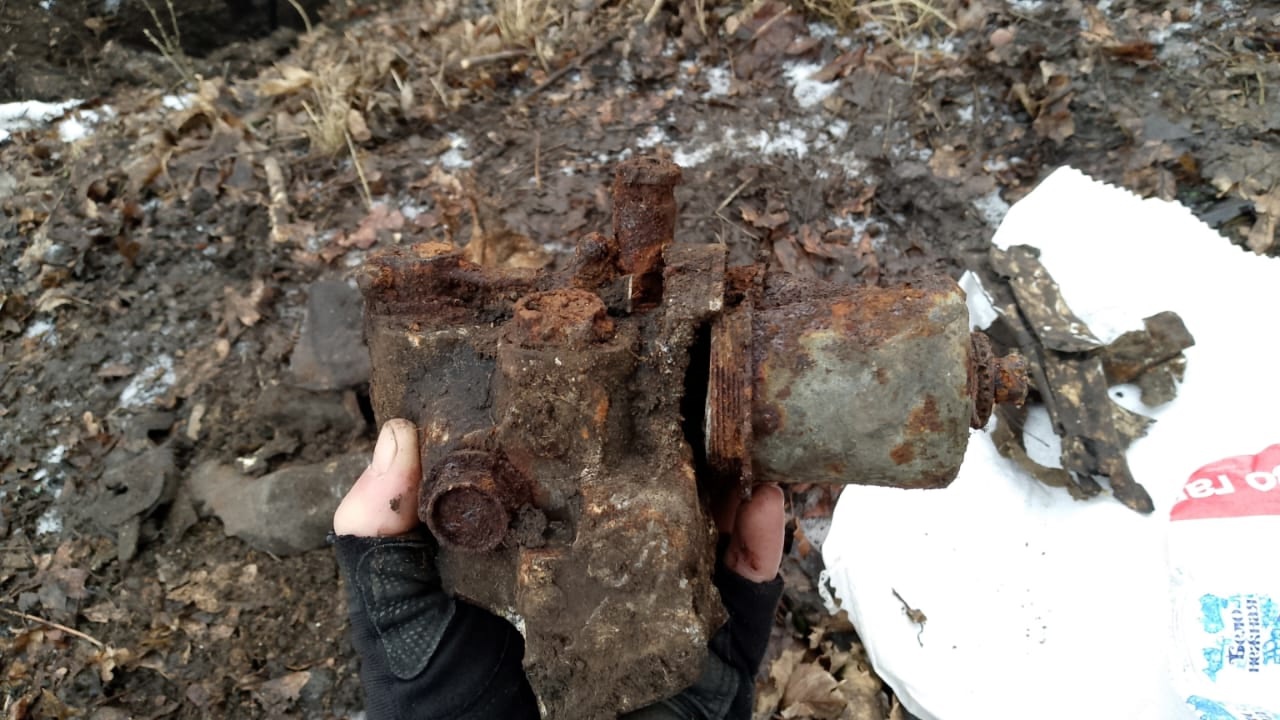

При отмывке детали обнаружено - Клеймо 430.

Приветствую! Похоже на соединительный штуцер бензобака( соединение баков между собой).Не разобрал только,подсоединение стальной трубкой? По дате,вооружению и двигателю возможно Як-1Б или Як-7ДИ(Як-9) заводов 292,166.
2 часа назад, Юрий Анатольевич сказал:
Конструктивно схожа с обнаруженной на месте падения ЛАГГ-3.
