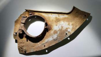

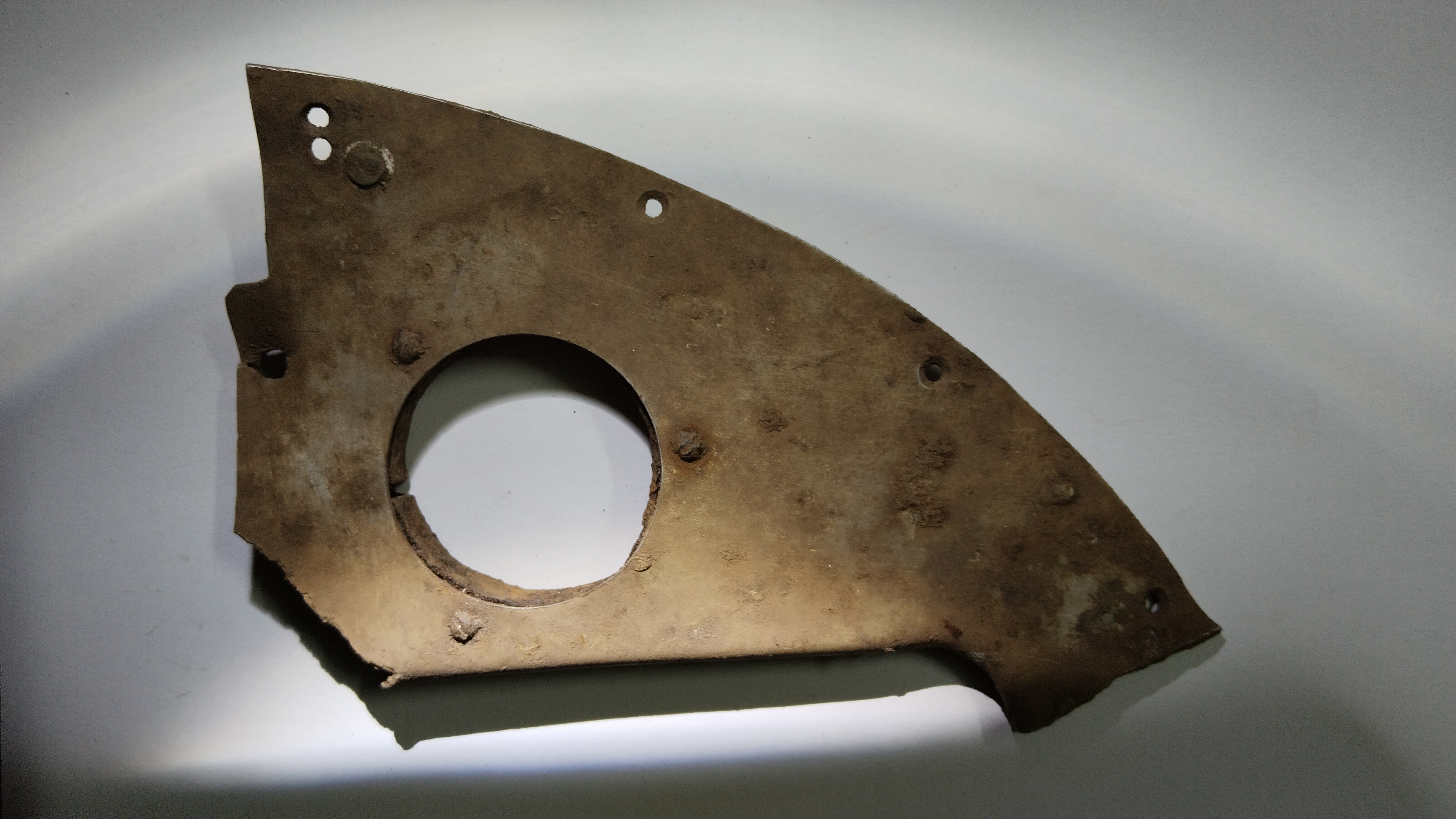

Здравствуйте! Подскажите пожалуйста по данному фрагменту , от какого самолёта может быть?
А других обломков кроме этого нет?
@Синд Случайно попался это фрагмент, возле окопов, видимо кто-то притащил во время войны или после с какого-то места падения, больше пока не чего не попалось, клейм увы никаких нет, в инете пересмотрел много советских панелей приборов от наших самолётов и не чего похожего не нашел
99.9% панель не авиационная, потому как:
1. Панель железная, в то время как в авиации используются панели из алюминиевых сплавов (дабы не создавать помехи компасам), даже винты крепления приборов делаются из латуни.
2. Крепление прибора(?) выполнено в виде хомута, по крайней мере в нашей авиации крепежные кольца совсем другого вида о 4-х винтах, двух размеров: 60мм - 1-й тип и 80мм - 2-й тип.
Ближе к автомобилю железка для крепления спидометра. Как версия .
