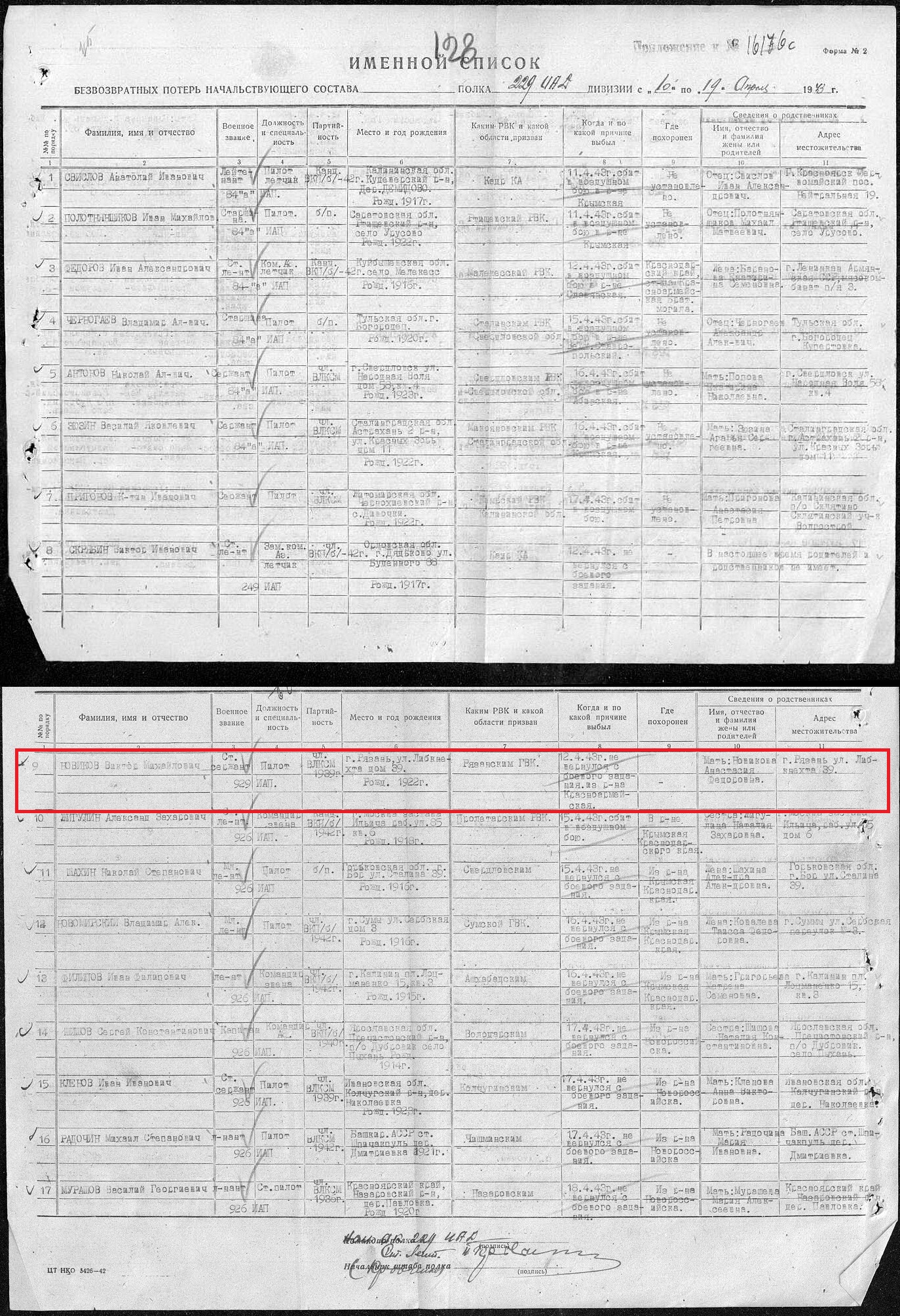

Опубликовано: 4 февраля УПК лейтенанта, командира звена 926 иап 229 иад 4 ВА, Филиппова Ивана Филипповича (д. р. 28.11.1915): Это потери 926 иап за апрель 43 г. Здесь в Крымске погиб только л-нт Филиппов, остальные погибли в др. боях и др. р-нах, а Новомирский В. А. действительно попал в плен 16.04.43, хотя в нем. док-те ошибочно поставлена дата пленения 16.05.43. 1 Упомянуть пользователя Поделиться сообщением Ссылка на сообщение Поделиться на других сайтах
Опубликовано: 4 февраля (изменено) А известен ли № ЛаГГ-3 ст. лейтенанта, командира звена 926 иап Жигулина Александра Захаровича, сбитого и погибшего в воздушном бою также в р-не Крымска, но 15.04.43? Не может быть это его самолёт, или исключено? Изменено 4 февраля пользователем Дочь ветерана ВОВ 863 иап 1 Упомянуть пользователя Поделиться сообщением Ссылка на сообщение Поделиться на других сайтах

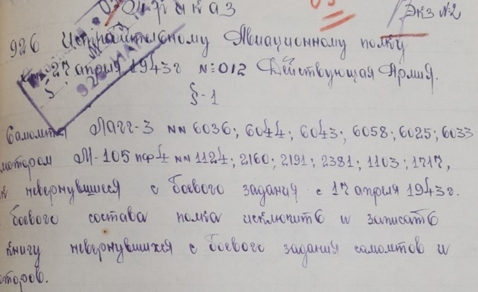

Опубликовано: 5 февраля Полк прибыл на фронт в апреле 1943 года. Если в приказе от 27.04.43 указаны только те самолеты, которые были потеряны начиная с 17.04.1943, то должен быть и другой приказ, в котором списаны самолеты, потерянные до 17.04.1943. Если такого приказа нет, то скорее всего самолеты, потерянные 15 и 16 апреля, тоже учтены в нем. 0 Упомянуть пользователя Поделиться сообщением Ссылка на сообщение Поделиться на других сайтах
Опубликовано: 5 февраля Номера самолетов, потерянных 15 и 17 апреля известны, номера 6044 среди них нет. 0 Упомянуть пользователя Поделиться сообщением Ссылка на сообщение Поделиться на других сайтах

Опубликовано: 5 февраля И вроде бы все сходится на Филипове, но и здесь есть нюанс: ЛАГГ-3 № 6044 сбит не ранее 17.04.1943, а Филипов погиб 16.04.1943. Так-что либо ошибка в Приказе, либо самолет ремонтный и на нем переставлялась бронеспинка. 0 Упомянуть пользователя Поделиться сообщением Ссылка на сообщение Поделиться на других сайтах

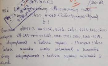

Опубликовано: 5 февраля (изменено) При естественно освещении номер лучше видно Изменено 5 февраля пользователем Жека 0 Упомянуть пользователя Поделиться сообщением Ссылка на сообщение Поделиться на других сайтах

Опубликовано: 5 февраля (изменено) Если учесть, что это была партия совершенно новеньких ЛАГГов, только-что выпущенных с завода, а полк прибыл на фронт за две недели до гибели пилота, версия с ошибкой в Приказе, мне лично представляется более реалистичной. Одно дело мелкий ремонт или замена лючка, а другое дело замена бронеспинки. Для этого нужно было сначала расхреначить в дрызг ЛАГГ-3 № 6044, чтобы снять с него бронеспинку, а потом переставить на другой ЛАГГ с тоже разбитой бронеспинкой. А свои фатальные повреждения ЛАГГ-3 № 6044 получил не ранее 17.04.43. Как-то так. Изменено 5 февраля пользователем Жека 0 Упомянуть пользователя Поделиться сообщением Ссылка на сообщение Поделиться на других сайтах

Опубликовано: 5 февраля (изменено) Фонд 35, опись 11258, дело 105 "Отчеты, ведомости, сведения о количественном и качественном состоянии самолетов и моторов 4 ВА". Отчет по 926 ИАП за апрель месяц 1943 года по состоянию на 01.05.1943 г.: За месяц убыль полка составила 12 самолетов ЛАГГ-3, в том числе 6 (ШЕСТЬ!) не вернувшихся с боевого задания (6033, 6036, 6025, 6043, 6058, 6044). Еще один самолет убыл в 45 ПАМ; 4 сгорели (в том числе 6037 и 6047 потерянные 15.04.1943); и один разбит 6071 Я это к чему: видимо приказ от 27.04.43 именно на списание самолетов НБЗ. Самолеты, потерянные по другим причинам списывались другими приказами. Изменено 5 февраля пользователем Жека 1 Упомянуть пользователя Поделиться сообщением Ссылка на сообщение Поделиться на других сайтах
Опубликовано: 5 февраля В 2/5/2025 в 11:16, linnet сказал: В приказе полка от 31.5.1943 ЛаГГ-3 № 6071 с мотором № 4-1677 сбит в воздушном бою. Передан в 147 сам, акт передачи от 14.5.43 В итоговом списке за апрель 1943 года отдельно 12 самолетов и 11 моторов. Мотора 4-1677 в списке нет. Скорее всего его сняли с разбитого ЛАГГа № 6071. Это моя ошибка в неверном сопоставлении списков самолетов и моторов. 1 Упомянуть пользователя Поделиться сообщением Ссылка на сообщение Поделиться на других сайтах
Опубликовано: 5 февраля Получается, что это все-таки самолет Филипова 1 Упомянуть пользователя Поделиться сообщением Ссылка на сообщение Поделиться на других сайтах
Опубликовано: 5 февраля Тоже был БКЗ награжден. Сам пилот родом из Твери 2 Упомянуть пользователя Поделиться сообщением Ссылка на сообщение Поделиться на других сайтах
Опубликовано: 6 февраля В 2/5/2025 в 11:23, Жека сказал: А другие апрельские приказы на списание матчасти, до 17.04.1943 г., были? На самолеты, потерянные 15 и 16 апреля. Приказ на группу с №6044 был №012 от 27.4.1943. Приказ №011 от 26.4.1943 ЛаГГ-3 №6021 с мотором Приказ №011 от 26.04.1943 сбит иа, подобран техкомандой 38 раб 5 ВА, сдан в 45 пам 5 ВА 20.4.43 Приказ №010 от 26.4.1943 по моторам для У-2. Приказ №08 от 12.3.1943. Приказа №09 вроде бы нет в папке 229 иад. В тех актах: 6037 4-1085 иа по 13.04.1943 сбит в районе Красноармейская. Осмотрен 6047 .4-1714 иа апр.43 Шахин.. сбит иа в районе Крымская. Пилот с парашютом. Самолет осмотрен 6046 .4-2337 иа по 23.04.1943 Карнаухов ст л-т сбит иа в районе Федоровская. Пилот с парашютом. 6096 .4-1417 иа апр.43 Мурашев сбит иа в районе Менгрельская. Пилот с парашютом. 6018 .4-1072 иа, ВП апр.43 самолет в ремонт, мотор на запчасти 2 Упомянуть пользователя Поделиться сообщением Ссылка на сообщение Поделиться на других сайтах
