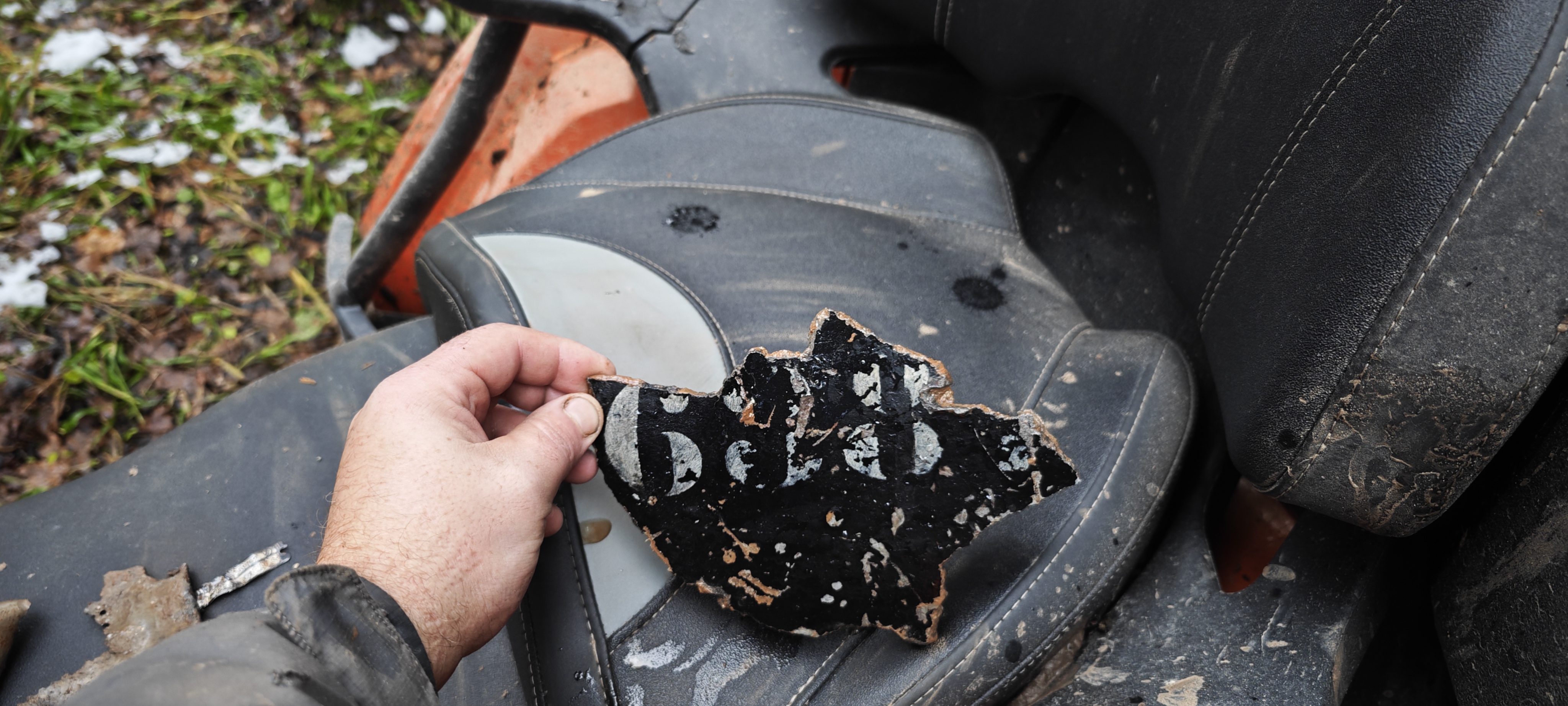

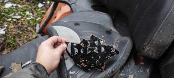

Доброго времени суток. К поисковикам отряда Авангард поступила информация о мп самолета. Очевидец говорил что один выпрыгнул на парашюте. При проведении разведки удалось установить что это немец бф110. В данное время машина полностью отработана. Моторы видимо были вынуты еще в 50-60 так как не глубоко, найден один номер мотора дубль на 3х элементах СА 63873. Кабина полностью сгорела. От экипажа были найдены парашютные зацепы не все и крошки обугленных костей(скорее всего в те же 50-60 его вынули. Вооружение задний мг15,передние 4 мг17 и 2 мг ффм. Номер машины найти не удалось. на крыльевой шильде было обозначение машины бф110-С2 далее С2 перебито на Е1. Просьба к спецам по нем самолетам индефицировать останки где и что стояло,номера постарался все сфотографировать. Возможно у кого есть информация по этому экипажу. Предполагаю время падения осень,зина 41 максимум январь 42. Место падения р-н жд станции Шуваево. Еще на многих частях дюраля имеются отверстия пулевые. Так же в яме было какое то бешеное количество медных кабелей и разъемов всяких. Так же вопрос что означает рисунок на лючке, И большие пластины с отверстиями это остатки магазинов от пушек фф?

Встречал в инете фото написание краской W.N. на бронеспинке. В нашем случае отсутствовал, только выбит год. Можно попробовать откислотить.
26 минут назад, kubanec сказал:
Да на броне есть номера,но на каждой разные и так же год 40й

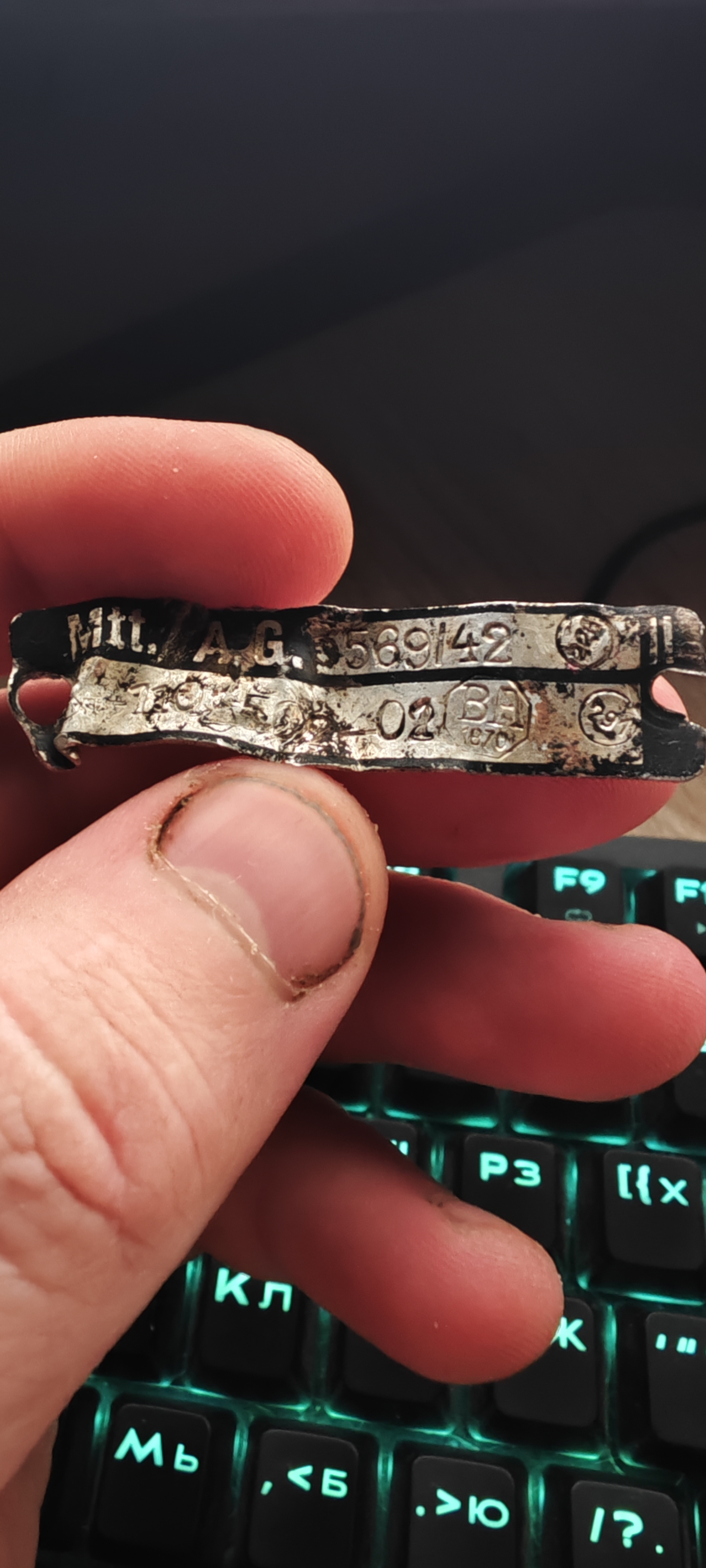

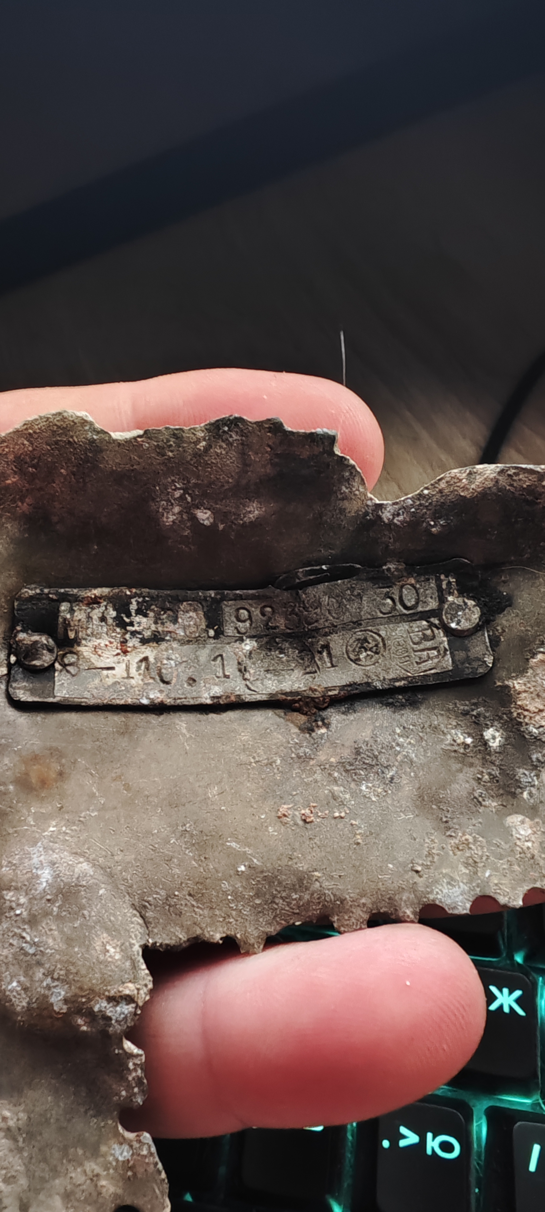

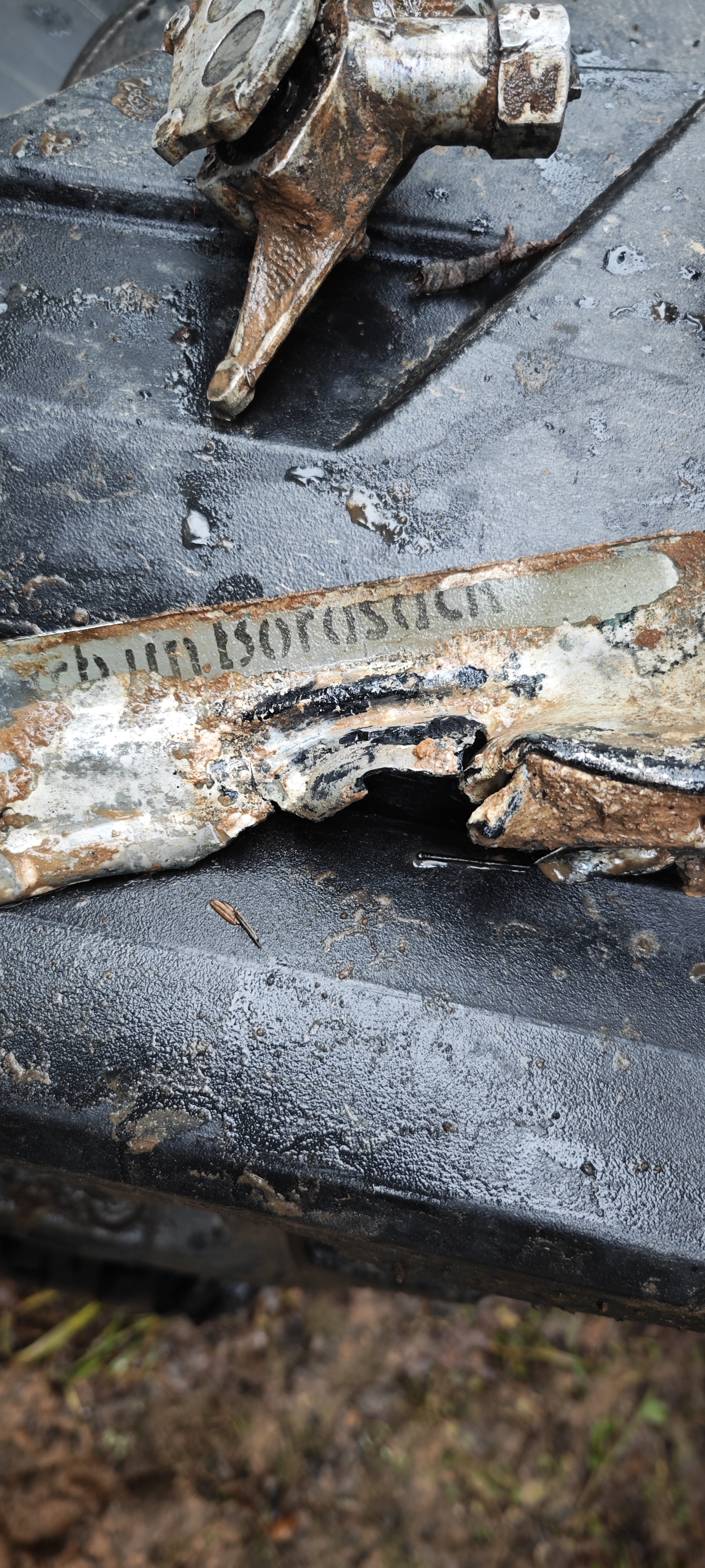

Здравствуйте. Посетили место дабы поискать еще номер машины, нашлось пару шильдиков. Вопрос есть ли там нужный и если можно от каких они деталей.
Как я выяснил, это может быть:
Me110Е1  /  No.: 4075 IMG_20251206_172324.jpg

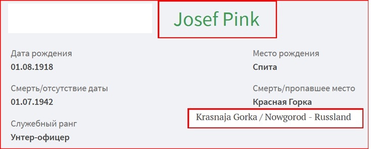

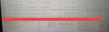

23.09.1941 = 3 Staffel // Zerstörergeschwader 26 ;   (3U/+/AL) = Сбит в воздушном бою над Колобовой
  • Lt - Hans Richter (пропал без вести)  -> (он вернулся)
  • Gefr - Hubert Astner (он вернулся)

20 часов назад, Kris сказал:
С уважением,
К

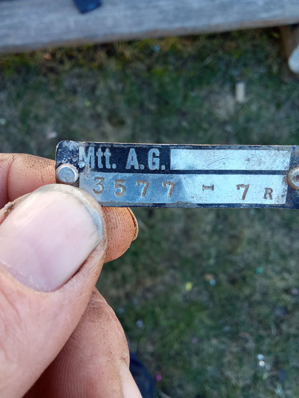

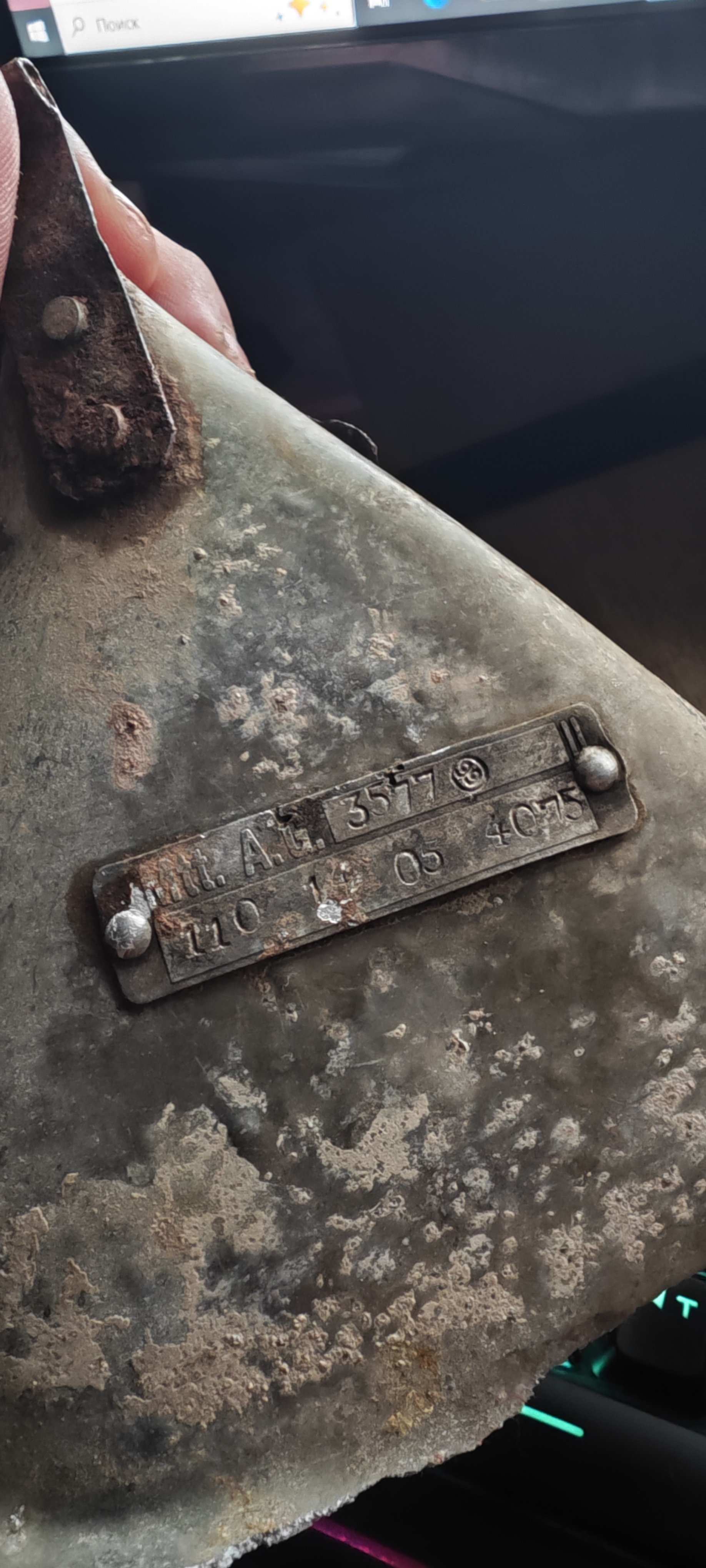

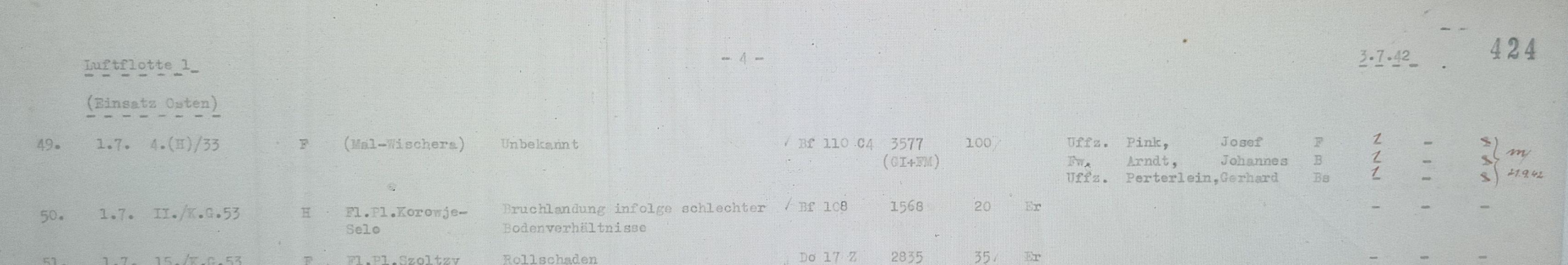

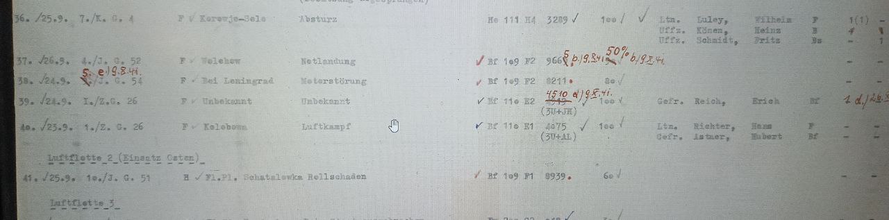

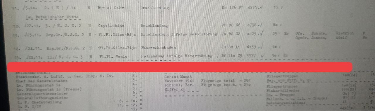

В таблице потерь указан и второй номер - 3577, который, кстати, также есть на шильде.
завод :
Messerschmitt AG ( Mtt.  /  Mtt.AG) =  Augsburgu (Augsburg-Haunstetten)
Возможно, я ошибаюсь, но, на мой взгляд, это второй номер — WNr.: 3577
Изменено пользователем Kris
По месту падения, 4075 очень подходит. В прошлом году долго это обсуждали с товарищем у которого всё железо с него было.
Нет ни одного дубля 4075, другой номер наоборот имеет дубль.
На деталях тех.номера на модификацию С. Модификация перебита, но не понятно на какой детали.
Возможно, они использовали запасные части от второго самолета, представляющего собой комбинацию двух самолетов  ?
+  23.09.1941 = WNr.: 4075 *  ( они вернульис: Richter  & Astner )     -------------->       + 01.07.1942 =  WNr.: 3577**
* Возможно, их самолет не разбился полностью и позже был использован для модификации «нового»** складного самолета ???

4075 - 100%, боевой вылет, не на аэродроме.
С него уже ничего не возмёшь!)
3577 - 50% от 22.11.41 ещё возможно, что и восстановили.

20 часов назад, Dave сказал:
Номер 4075 с детали из кабины, 3577 на против найден в месте удары крыла и мотора.
4075 весьма подходит и Колобово Рядом и пересказчики говорили что воздушный бой был. А так же отсутствие экипажа в яме. Вернулись видимо из за того что на момент падения была  так сказать серая линия. Наземные воска ка раз где то тут с боями и отходили наши.

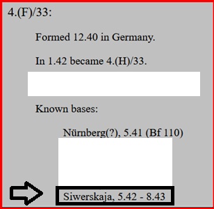

А Малая Вишера ещё ближе. 23.9.41 там ещё никакими немцами не пахло. 22.11.41 - другое дело.
4.(H)/33 mit Messerschmitt Bf110 am flugplatz Siwerskaja, bei Leningrad, SU, ok. 1943
https://reibert.info/threads/aufklgr33-aufklaerungsgruppe-33.190751/
H8+CM
https://reibert.info/attachments/luga-vyra2-jpg.26961788/
https://reibert.info/attachments/luga-vyra-jpg.26961787/
https://www.ww2.dk/oob/bestand/aufkl/b4ag33.html
5 часов назад, Пупсик сказал:

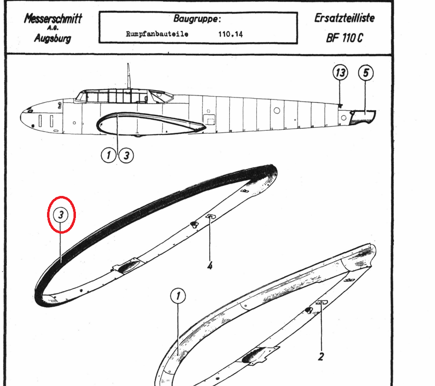

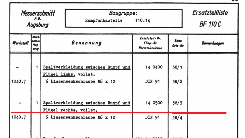

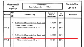

Не с кабины! 110.14-05 - облицовка стыка крыла с фюзеляжем, правая.
