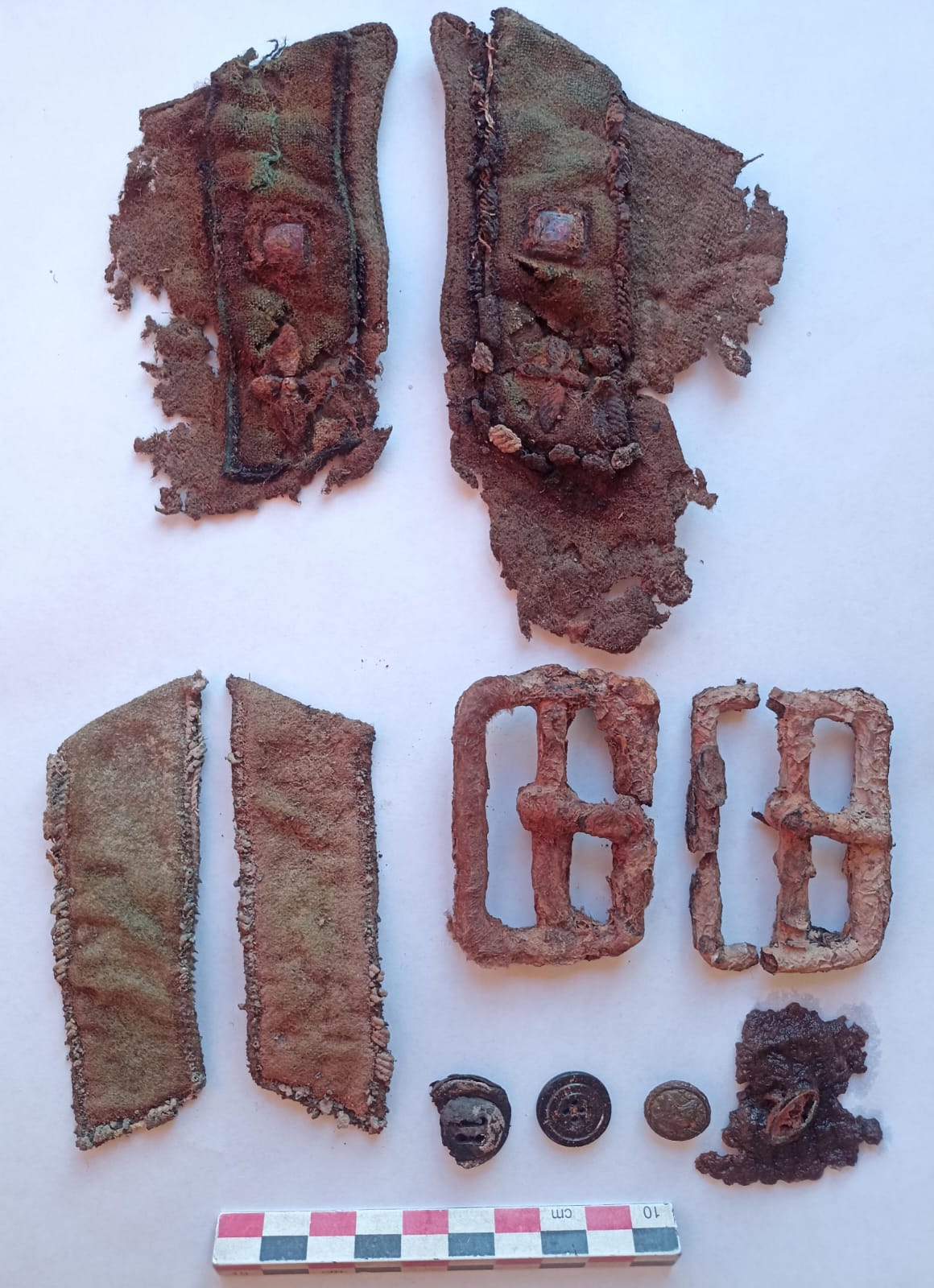

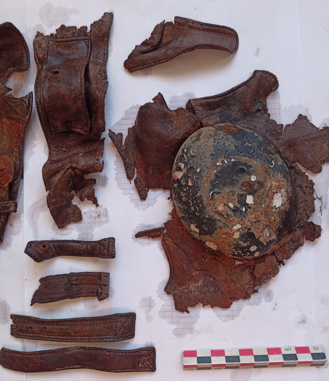

Добавлю ещё фото.
Интересно, что в документе 1942 года говорилось о находке части шлемофона и перчатки, а вместе с останками мы обнаружили вторую перчатку и шлемофон без ларингофонов, что логично соотносилось с версией о Белозёрове.
