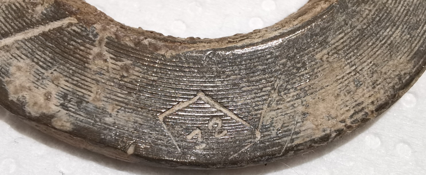

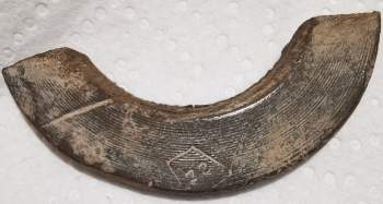

Крупным шрифтом набитые на горловине цифры во всех смыслах оказались слишком большими для того, что быть заводским номером. Технология, эх..

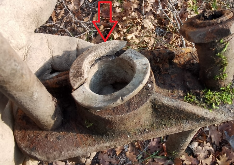

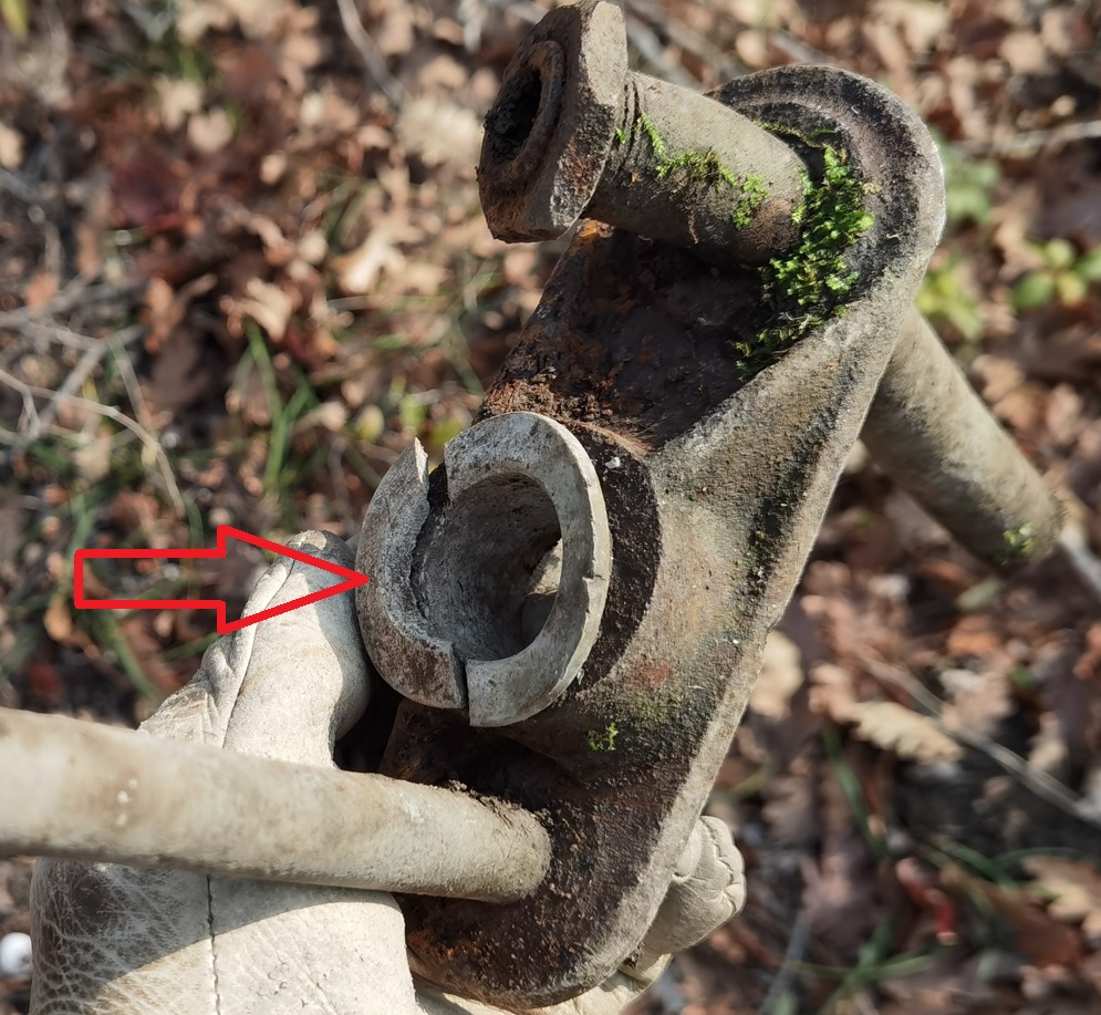

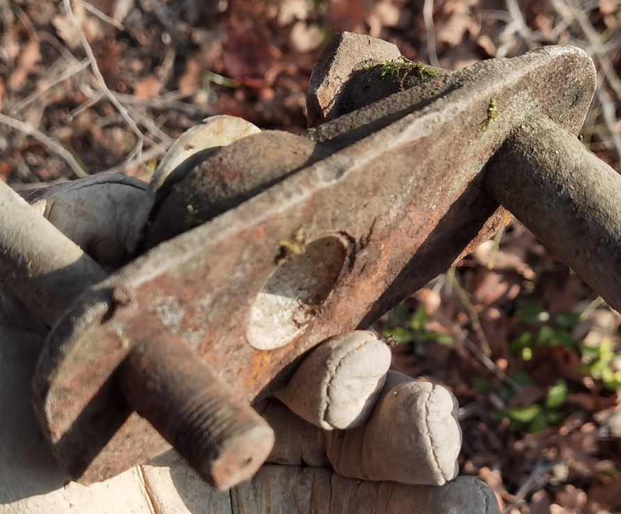

Это такая особенность исполнения данного узла (тяжелый металл вместо дюраля), или просто другой элемент конструкции?
@Варвар Приветствую! Хороший вопрос. Очевидно, что находка - обломок стыковочного узла заднего лонжерона цельнодеревянного крыла к фюзеляжу самолета.В спецификации Як-1 весны 1942г. указано, что все восемь накладок стыковочных узлов выполнены из закаленного дюраля ДЗ. Когда заменили дюралевые накладки на стальные не знаю.Видно, что найденная стальная накладка по конструкции более жесткая,но это потребовало увеличить длину и вильчатых конусных болтов.У Степанца про эту доработку не нашел.Может кто из уважаемых авиаторов подскажет.
добавил изображение
3 часа назад, TiG сказал:
Это узел крепления к лонжерону ломающегося подкоса шасси
Приветствую! У этого узла другая конструкция.Отверстие под конусный болт сбоку. Накладки также из ДЗ.
Добавлю, что в рассматриваемом стыковочном узле присутствует латунный вкладыш с заводским клеймом. Больше клейм на узле нет.
