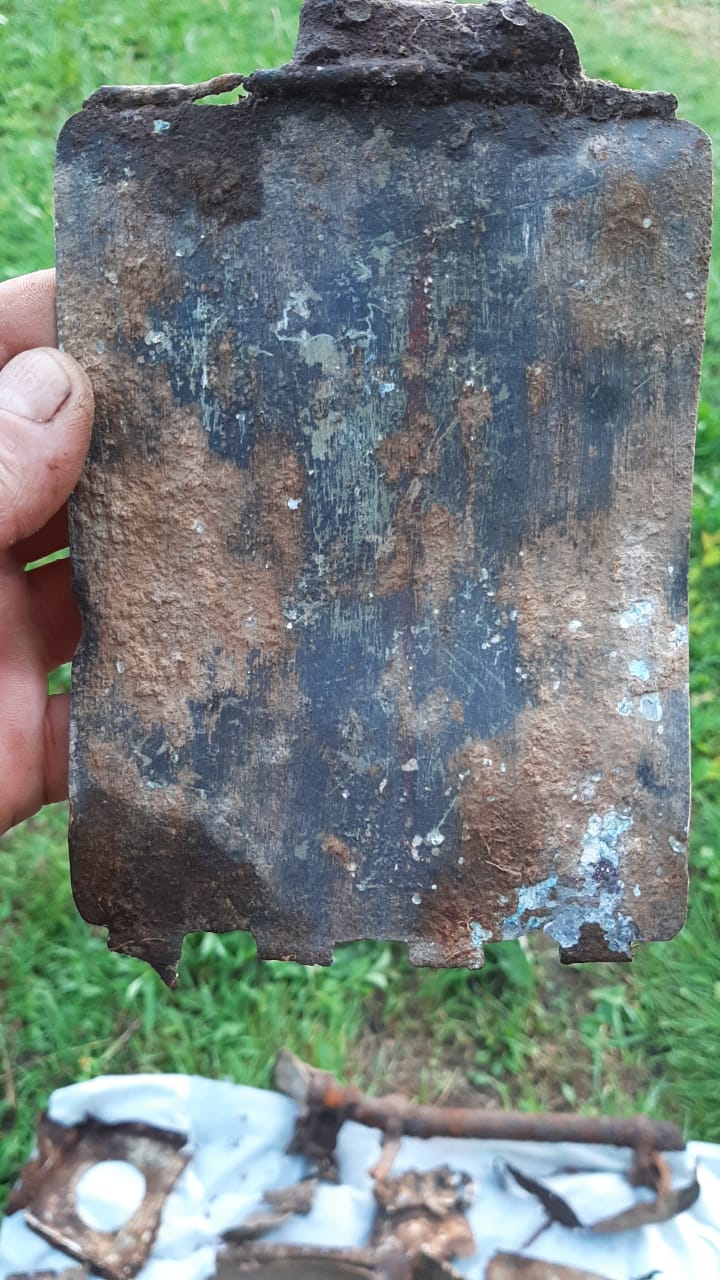

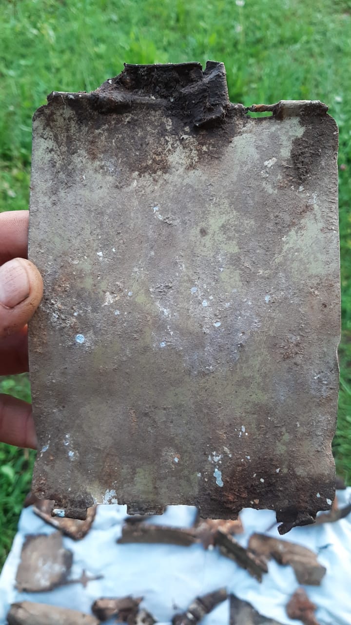

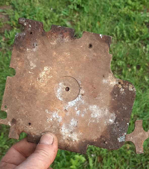

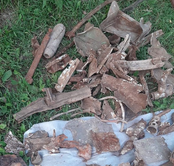

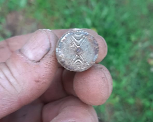

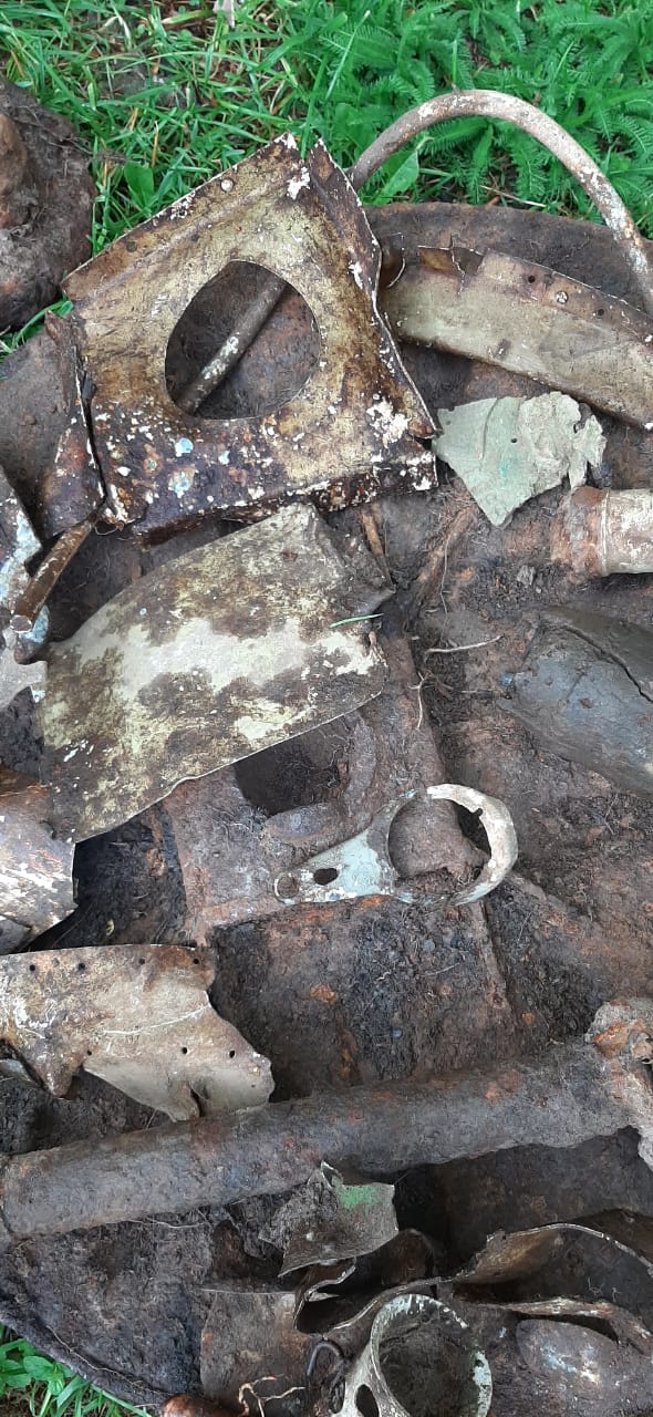

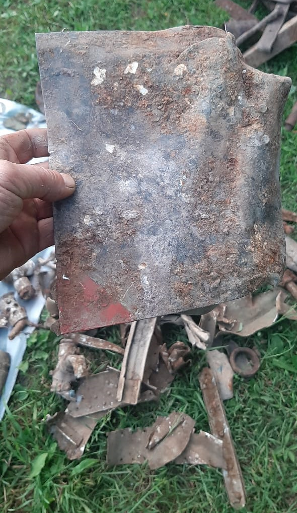

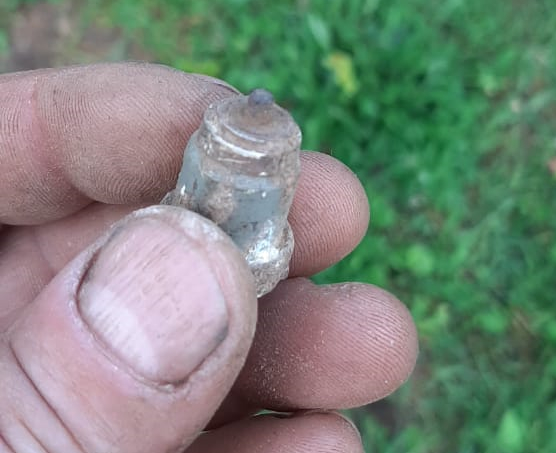

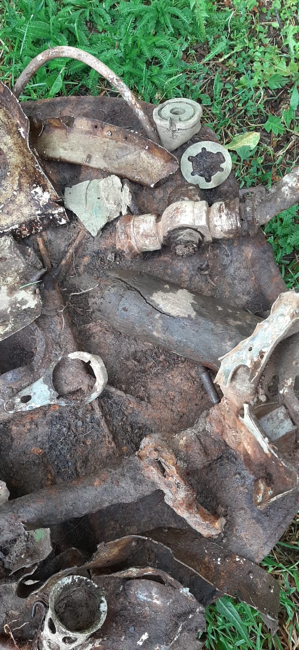

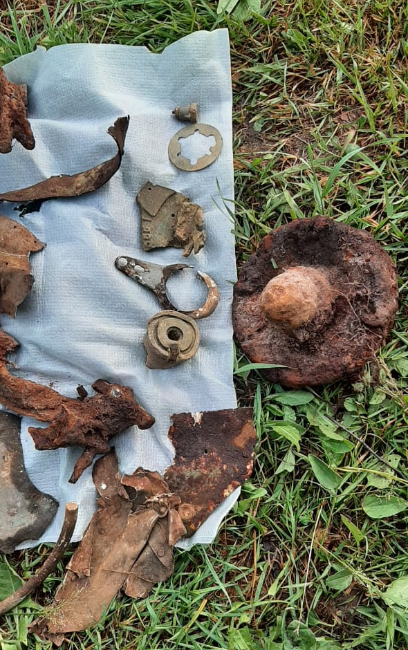

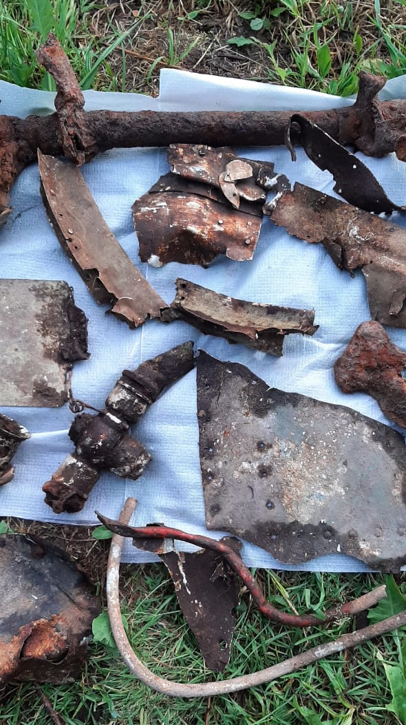

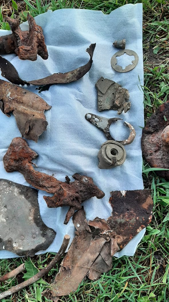

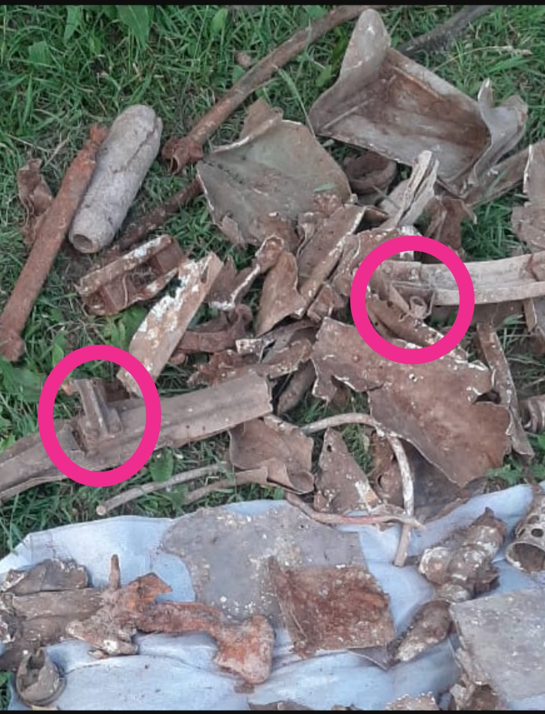

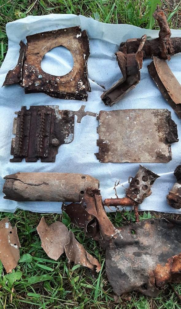

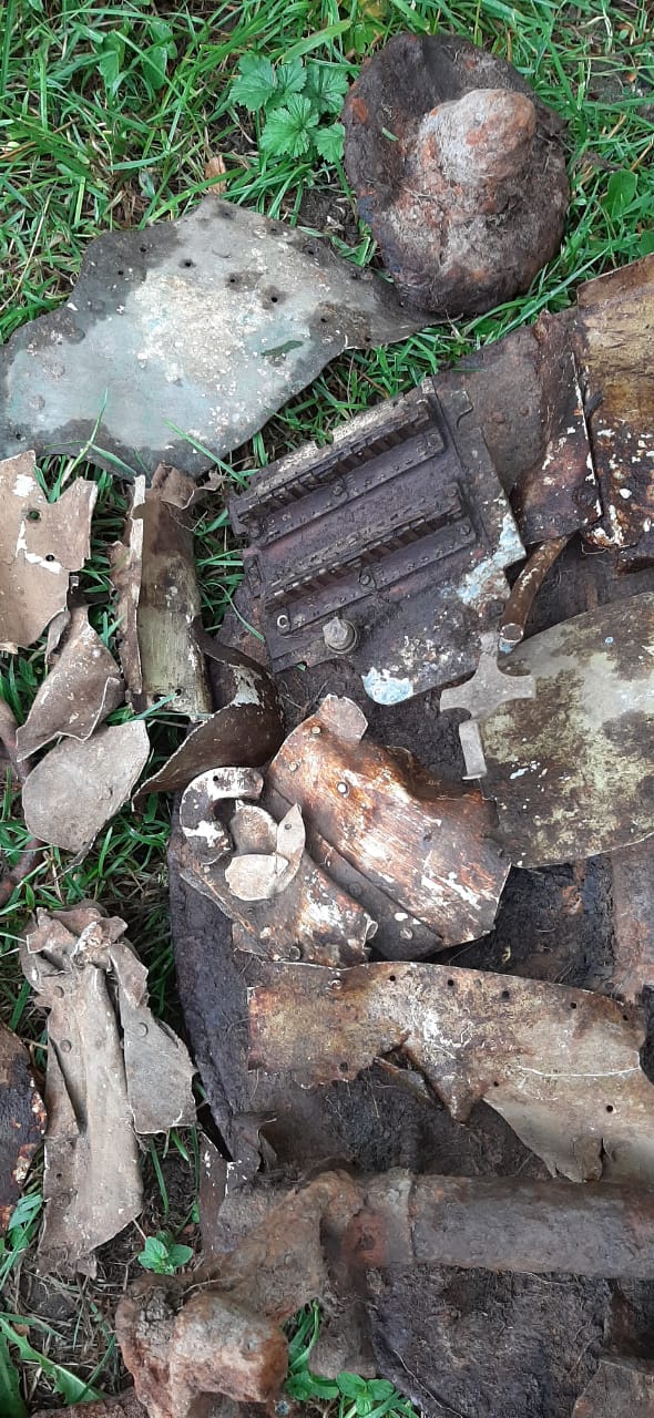

Доброго времени коллеги! Помогите определиться с типом самолета. Может кто узнает знакомые фрагменты?
Edited by Mikk

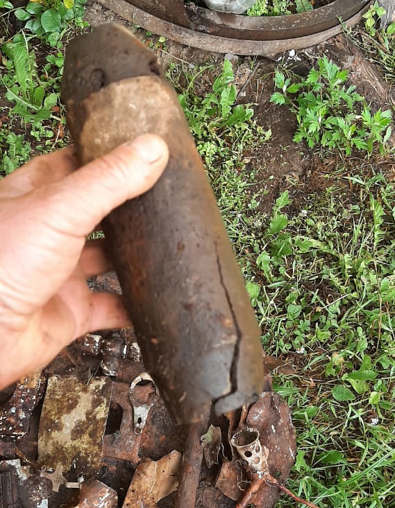

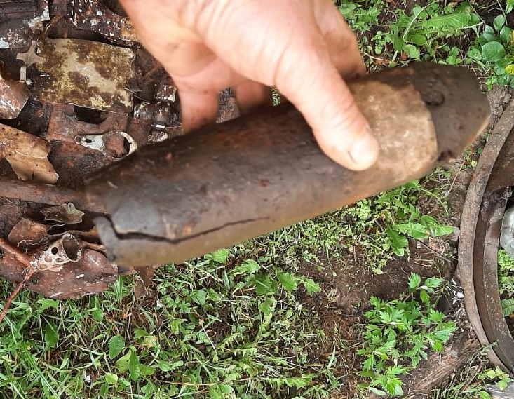

Вижу  бомбу  ЗАБ-1Э,  бомбер  какой-то.
@авиатор Спасибо, к бомберу как раз в тему. Самолет предположительно был Ил-4. Что еще есть похожего из находок? Лючек похожий?

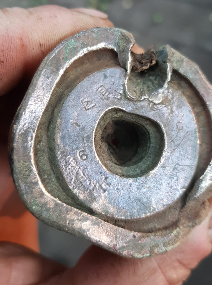

IMG-20230624-WA0035.jpg 37 мм зенитная пушка СССР.

Добрый вечер.
 Миша , а это точно русская машина? Озадачил цвет  круглой детали , что ты в пальцах держишь..
 С уважением Александр

У "наших" илов, упавших в ту же ночь, тоже были такие бомбы зажигательные.
@janus13 предполагаю, это кнопка одной из эл. систем управления.
Это с-т с 37 мм пушками ШФК-37
Фрагмент с множеством контактов в два ряда - начинка какого-то электробомбосбрасывателя, кажется. Какого конкретно сказать не могу. Была похожая находка.
С такими на СЗФ один 42 ИАП воевал.
1 час назад, Alesnik сказал:
Почему  так  думаете?
IMG-20230624-WA0035.jpg  Тогда откуда на МП этот боеприпас с деформациями характерными для данного случая? Як или Ил.
Вы  же  сами  написали,  что  эта  гильза  37 мм  зенитной  пушки  СССР.
Боря Линнет это Як-1Б,на третьем сверху снимке, бензозаборник такой стоял на Яках первых и седьмых. Если ошибся спецы поправте.

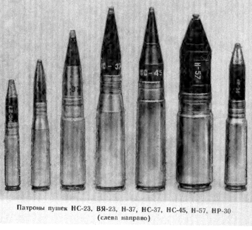

Я так понял, что коллега Alesnik полагает, что на фото донце гильзы 37 мм авиационной пушки ШФК-37. До этого донце определено им как 37 мм гильза зенитной пушки.
По зенитной пушке  61К (семейство этих пушек) согласен. Еще под этот снаряд была десантная пушка ЧК.
Но не согласен с тем, что серийная 37 мм авиационная пушка Шпитального целиком или в урезанном виде использовала гильзу 37 мм зенитного орудия обр. 1939 г. (61К)
С молодых лет помню, что в книге Оружие Победы (2-е издание) в разделе авиационного вооружения сам тов. Нудельман сообщил, что вначале его пушка НС-37 (я выбрал одно из названий, покороче) использовала гильзу с буртом, но конструкцию переработали под гильзу без бурта, т.к. конструкция уже была отработана промышленностью под пушку Шпитального. Хорошо известно, что донце гильзы от пушки НС-37 совсем не похоже на донце 37 мм зенитной пушки 61К.
В протоколе сравнительных испытаний пушек ШФК-37 и НС-37 состоявшихся в сентябре-августе 1942 года на ЛаГГ-3 есть таблица патронов к пушкам. Там одинаковы для обеих пушек показатели начальной скорости, вева патрона, заряда и снаряда. Это было повторное испытание после внесенных изменений в пушку НС-37, в т.ч. переход на штатный патрон.
Мое мнение, что гильзы ШФК-37 и НС-37 были идентичными.
Кто-то раньше видел столь кардинальные помятости (вместо окружности почти квадрат!) на гильзе под 61К? Разве что пионеры поработали и выбросили? Припоминаю случай, когда ночью партизанам/окруженцам  везли 37 мм зенитные снаряды и самолет был сбит.

На фото нет боеприпаса: ШФК-37,Ш-37 магазинного заряжания. Возможно на опытных образцах, оставалась гильза зенитного типа, только укороченная и с меньшей навеской пороха.
