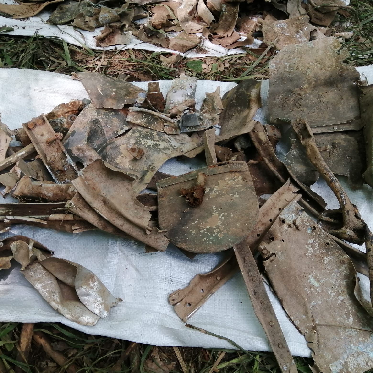

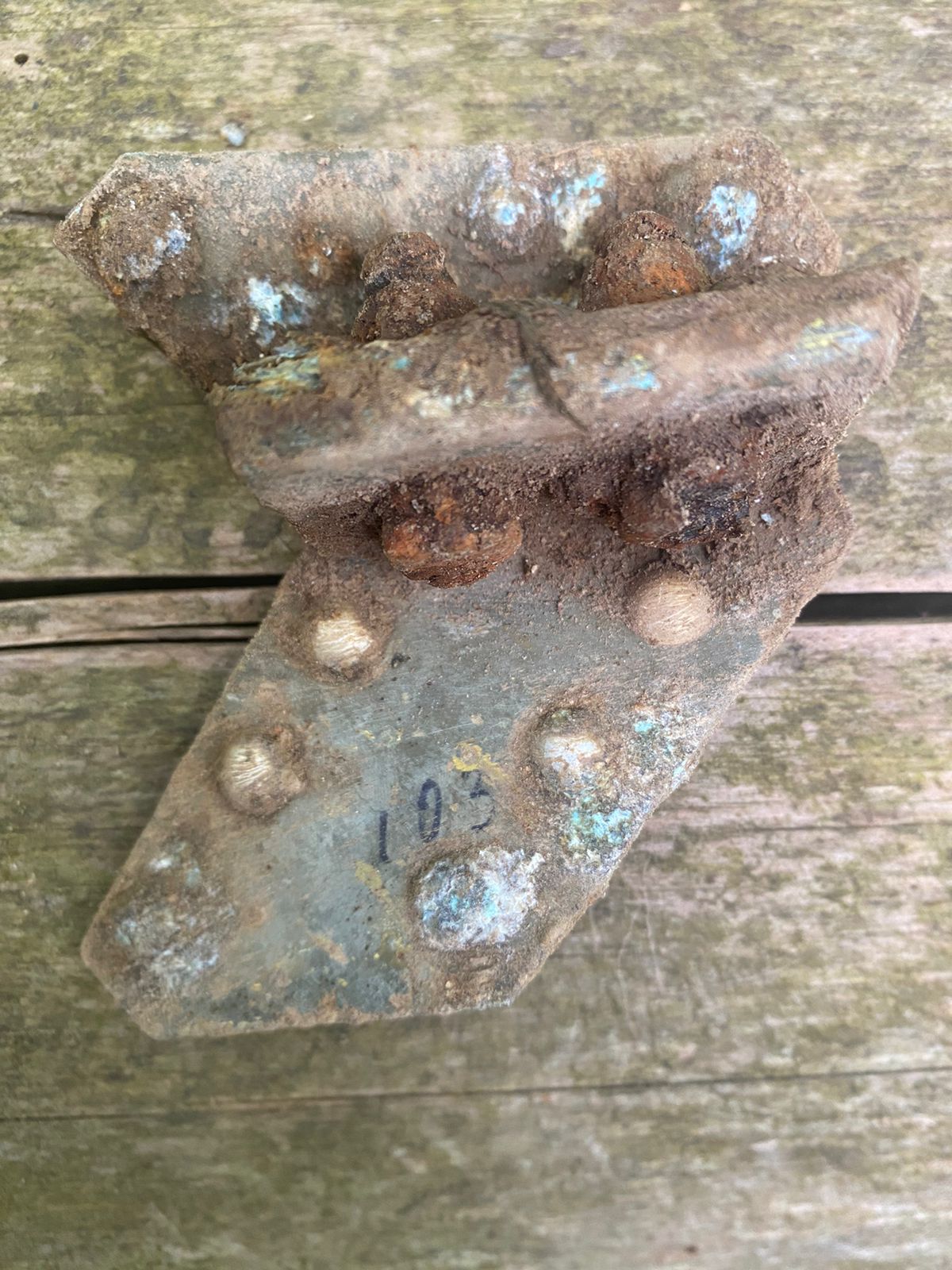

Опубликовано: 30 мая, 2023 (изменено) Доброго времени суток, уважаемые коллеги! На прошлых выходных, а точнее 27 мая 2023г близ п/л "Магистраль" и д Меличкино Малоярославецкого р-на.в лесном массиве нашим поисковикам стали попадаться фрагменты от самолета. Больших предметов пока не попадалось .Но кое ,что удалось подсобрать и почистить. Работы будем проводить и далее надеемся на положительный результат. Коллеги !!! Может удастся с вашей помощью выяснить марку самолета прояснить картину произошедшей трагедии...некоторые фото выставляю на ваше обсуждение... Изменено 30 мая, 2023 пользователем Комбат добавление файла 0 Упомянуть пользователя Поделиться сообщением Ссылка на сообщение Поделиться на других сайтах

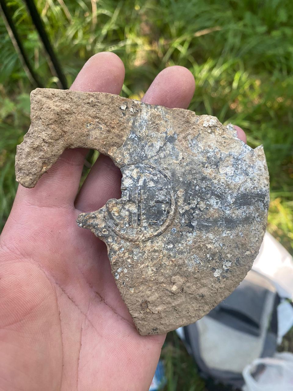

Опубликовано: 30 мая, 2023 (изменено) Характерные крышки моторов М-87/88. Дб-3 ? Изменено 4 июня, 2023 пользователем Владимир Савр 0 Упомянуть пользователя Поделиться сообщением Ссылка на сообщение Поделиться на других сайтах
Опубликовано: 31 мая, 2023 8 часов назад, Владимир Савр сказал: Характерные крышки моторов М-87/88. Дб-3 ? Если это они, там на торце и номер должен быть. 0 Упомянуть пользователя Поделиться сообщением Ссылка на сообщение Поделиться на других сайтах
Опубликовано: 31 мая, 2023 (изменено) Спасибо за ответы , коллеги... Изменено 31 мая, 2023 пользователем Комбат добавление фото 0 Упомянуть пользователя Поделиться сообщением Ссылка на сообщение Поделиться на других сайтах
Опубликовано: 31 мая, 2023 2 часа назад, пеновский сказал: Если это они, там на торце и номер должен быть. У крышек только изнутри отлит их номер детали. 0 Упомянуть пользователя Поделиться сообщением Ссылка на сообщение Поделиться на других сайтах
Опубликовано: 31 мая, 2023 (изменено) 3 часа назад, Владимир Савр сказал: У крышек только изнутри отлит их номер детали. Ну да, под крышкой, забыл . По пресловутому списку близкие номера самолётов были в 200 ДБАП. Изменено 31 мая, 2023 пользователем пеновский 0 Упомянуть пользователя Поделиться сообщением Ссылка на сообщение Поделиться на других сайтах
Опубликовано: 31 мая, 2023 (изменено) 10 часов назад, пеновский сказал: По пресловутому списку близкие номера самолётов были в 200 ДБАП. Тарас, а близкие - это какие? Что здесь серия, а что номер? Изменено 31 мая, 2023 пользователем Марья См 0 Упомянуть пользователя Поделиться сообщением Ссылка на сообщение Поделиться на других сайтах
Опубликовано: 1 июня, 2023 8 часов назад, Марья См сказал: Тарас, а близкие - это какие? Что здесь серия, а что номер? Ну вам виднее - вы грамотные, но я смотрел 1708. Если что не так - разъясните селу, не дайте помереть дурой. 0 Упомянуть пользователя Поделиться сообщением Ссылка на сообщение Поделиться на других сайтах
Опубликовано: 2 июня, 2023 В 01.06.2023 в 07:37, пеновский сказал: Ну вам виднее - вы грамотные, но я смотрел 1708. Если что не так - разъясните селу, не дайте помереть дурой. Тарас! Ну как же! В нумерации есть как серия впереди, так и номер впереди, кроме того, какой самолет - ДБ-3ф или ДБ-3 (нумерация-то у них параллельная). Вот который найден-то? 1 Упомянуть пользователя Поделиться сообщением Ссылка на сообщение Поделиться на других сайтах

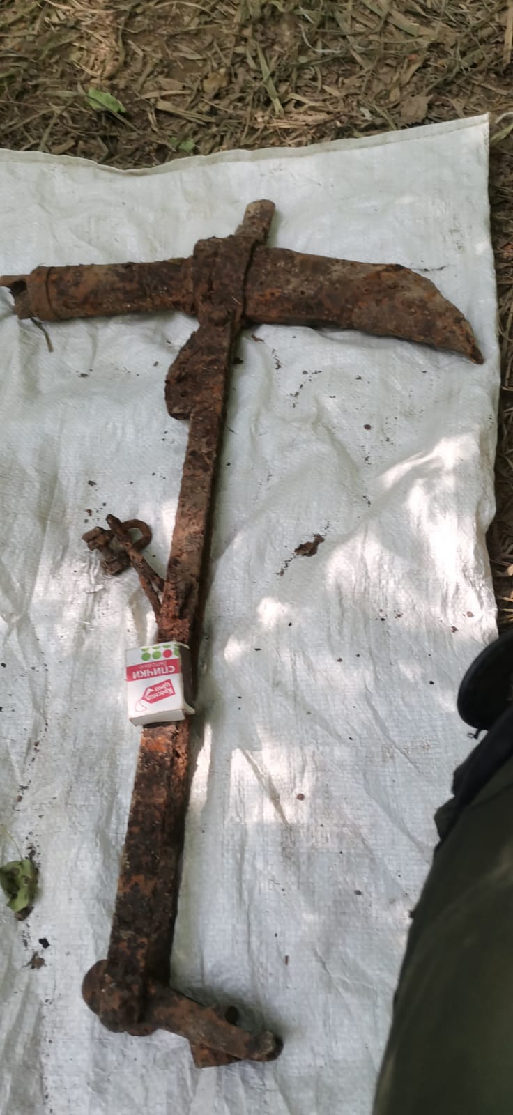

Опубликовано: 3 июня, 2023 (изменено) Добрый день коллеги!!! Всем спасибо за ответы... Немного терпения...не нужно ссориться...работы продолжаются ...всё узнаем - ВСЕМУ СВОЁ ВРЕМЯ !!! для начала показываю место падения... Изменено 4 июня, 2023 пользователем Комбат добавление фото 1 Упомянуть пользователя Поделиться сообщением Ссылка на сообщение Поделиться на других сайтах

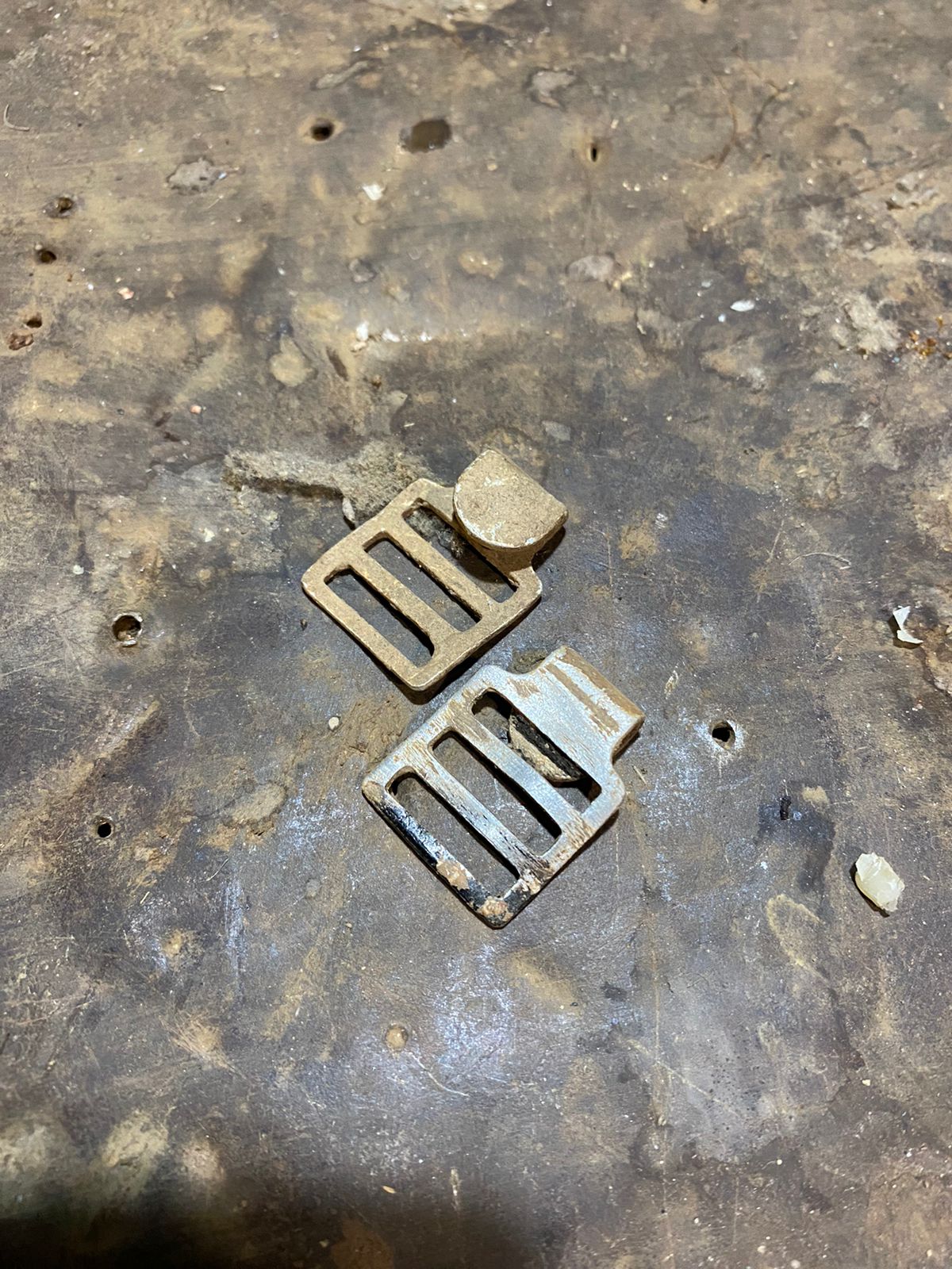

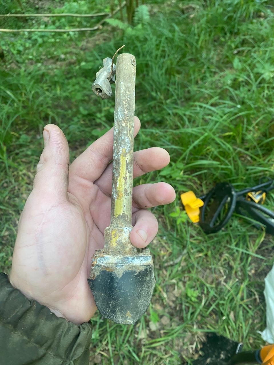

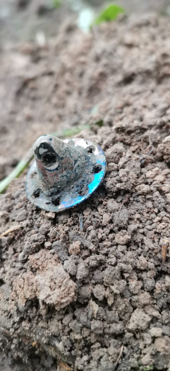

Опубликовано: 4 июня, 2023 (изменено) вот несколько фото... Изменено 4 июня, 2023 пользователем Комбат добавление фото 2 Упомянуть пользователя Поделиться сообщением Ссылка на сообщение Поделиться на других сайтах

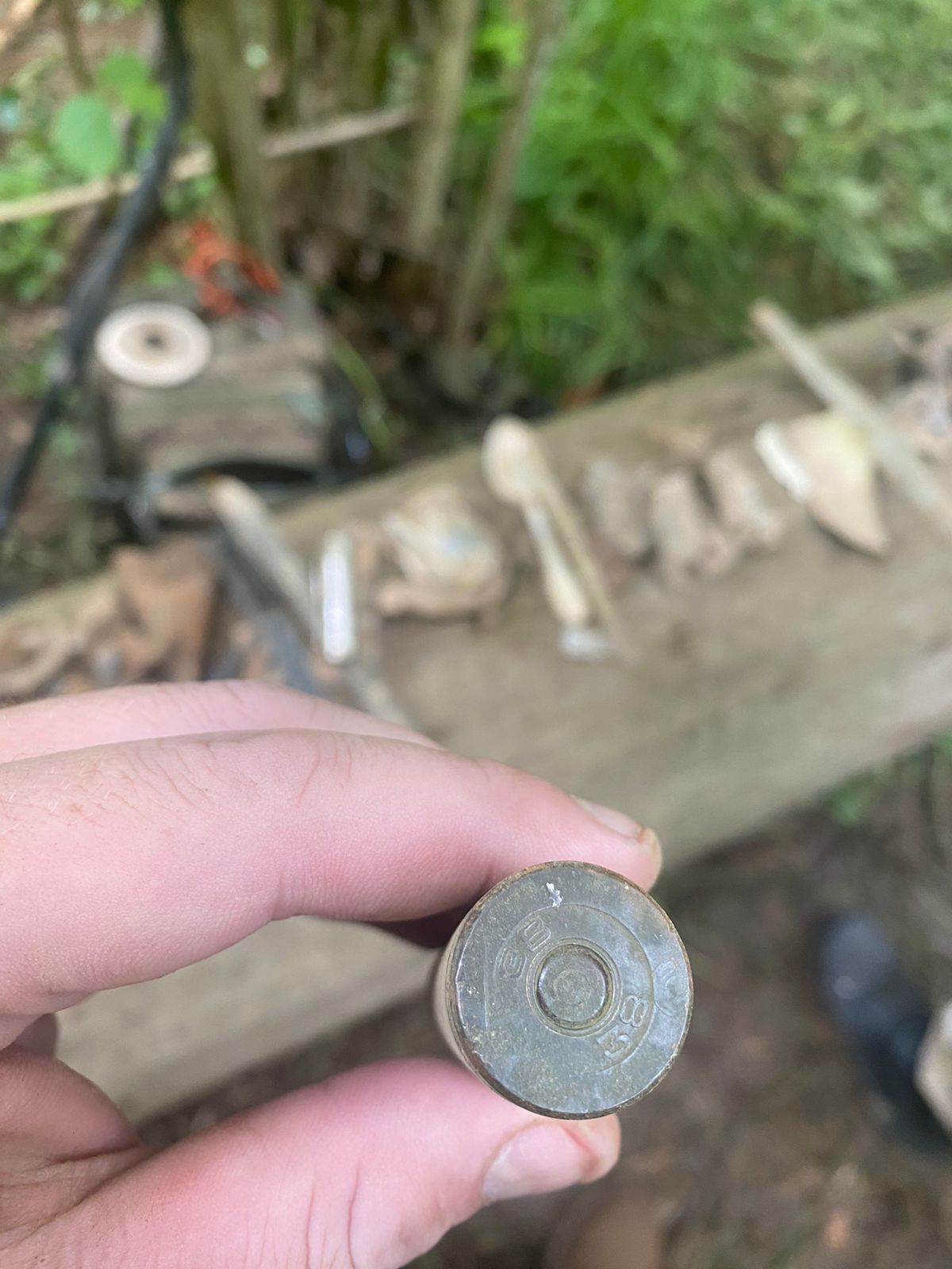

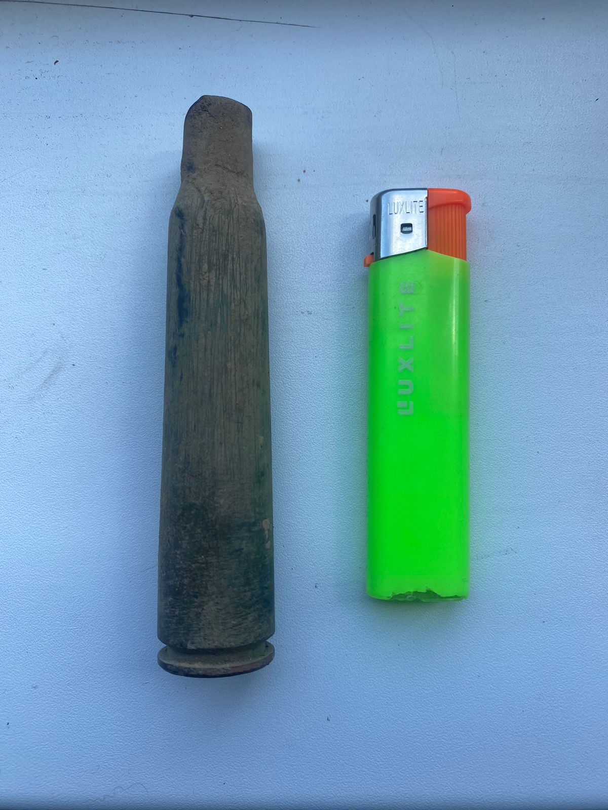

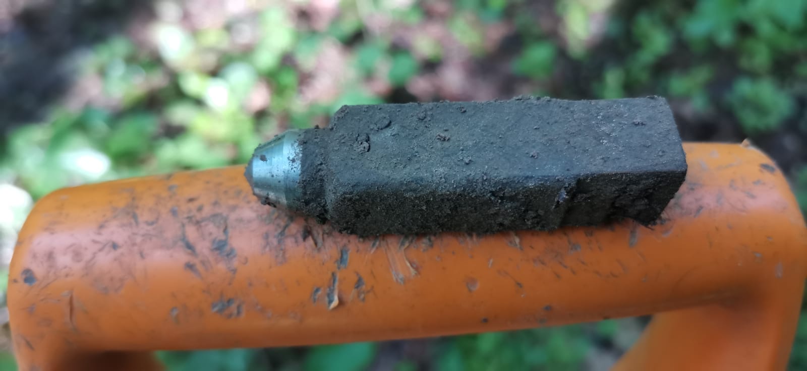

Опубликовано: 4 июня, 2023 Клеймо не частое. Подскажите патрон с закраиной или без? 0 Упомянуть пользователя Поделиться сообщением Ссылка на сообщение Поделиться на других сайтах
Опубликовано: 4 июня, 2023 33 минуты назад, Maver1ck86 сказал: Клеймо не частое. ЗВ ("Завод Володарского") 1938 года разве не частое? По-моему как раз наоборот... Причем и ШКАС и УБТ одного года б/к и одного завода... 1 Упомянуть пользователя Поделиться сообщением Ссылка на сообщение Поделиться на других сайтах
Опубликовано: 4 июня, 2023 12.7 на 38 год частое?УБ с 39го запущен в серию...Отсюда вопрос по закраине возможно это швак 12.7😱 0 Упомянуть пользователя Поделиться сообщением Ссылка на сообщение Поделиться на других сайтах

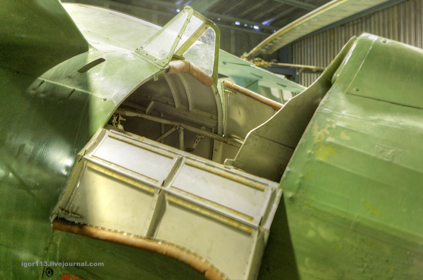

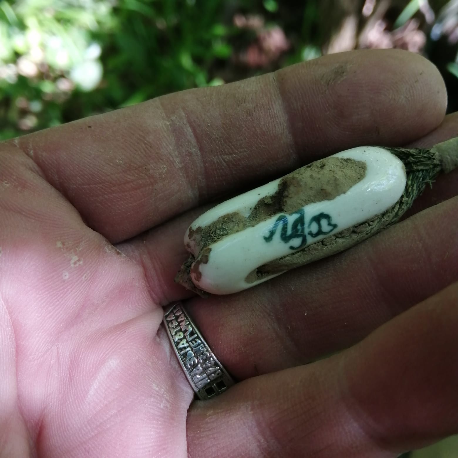

Опубликовано: 4 июня, 2023 (изменено) Добрый вечер всем !!! Фотки сделаем завтра и разместим , предполагаю гильзач с пулемета УБ...С закрайкой... И ещё попался не то пластик ,не то кож.зам. с ниткой внутри...очень похож на окантовку, как на рисунке кабины...может это тоже как нибудь прояснит вопрос. Изменено 4 июня, 2023 пользователем Комбат 0 Упомянуть пользователя Поделиться сообщением Ссылка на сообщение Поделиться на других сайтах
Опубликовано: 4 июня, 2023 7 минут назад, Комбат сказал: Добрый вечер всем !!! Фотки сделаем завтра и разместим , но походу гильзач с пулемета УБ... Спасибо! Я тоже жду. У меня для сравнения нет гильз ЗВ 20мм и 12,7 мм 1938 года выпуска. Но, если судить по гильзам выпуска 1941 года и позже, то похоже на 20 мм ШВАК. Судя по фото из сети, 2,7 мм ШВАК имел такой же рисунок донца. Но, кажется, ширина кольца с буквами/цифрами меньше ширины внешнего кольца (не путать с диаметром!). А на моих 20 мм ШВАК оба кольца примерно одинаковой ширины. 12,7 мм ДК/ДШК и Березина/УБК с 1941 года ширина кольца с буквами/цифрами заметно меньше ширины внешнего кольца. Но кто знает, какие были рисунки донец всех гильз в 1938? Ждем фото. 0 Упомянуть пользователя Поделиться сообщением Ссылка на сообщение Поделиться на других сайтах
Опубликовано: 4 июня, 2023 (изменено) 1 час назад, Комбат сказал: ... И ещё попался не то пластик ,не то кож.зам. с ниткой внутри...очень похож на окантовку, как на рисунке кабины...может это тоже как нибудь прояснит вопрос. @Комбат , совсем недавно, в одной из "майских тем" форума были фото аналогичной находки Ваших коллег... Остаётся только вспомнить, в КАКОЙ именно... Изменено 4 июня, 2023 пользователем Бортстрелок 0 Упомянуть пользователя Поделиться сообщением Ссылка на сообщение Поделиться на других сайтах
Опубликовано: 4 июня, 2023 1 час назад, Бортстрелок сказал: совсем недавно, в одной из "майских тем" форума были фото аналогичной находки Ваших коллег... Остаётся только вспомнить, в КАКОЙ именно... Вот в этой теме (фото оттуда) - https://trizna.ru/forum/topic/47603-помогите-опознать-детали-возможно-самолет/#comment-511238 0 Упомянуть пользователя Поделиться сообщением Ссылка на сообщение Поделиться на других сайтах
Опубликовано: 5 июня, 2023 @skylark , спасибо Вам за точную ссылку! Именно ту тему и те фото в ней я и имел в виду. 0 Упомянуть пользователя Поделиться сообщением Ссылка на сообщение Поделиться на других сайтах

Опубликовано: 5 июня, 2023 (изменено) Добрый день коллеги! вот ещё фото... Изменено 5 июня, 2023 пользователем Комбат 1 Упомянуть пользователя Поделиться сообщением Ссылка на сообщение Поделиться на других сайтах
Опубликовано: 5 июня, 2023 43 минуты назад, Комбат сказал: Добрый день коллеги! вот ещё фото... Получается, эту 12,7 мм гильзу выпустили в 1938 году для пулемета ДК. 0 Упомянуть пользователя Поделиться сообщением Ссылка на сообщение Поделиться на других сайтах

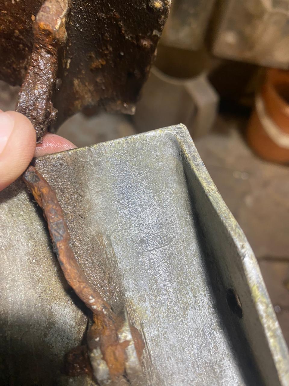

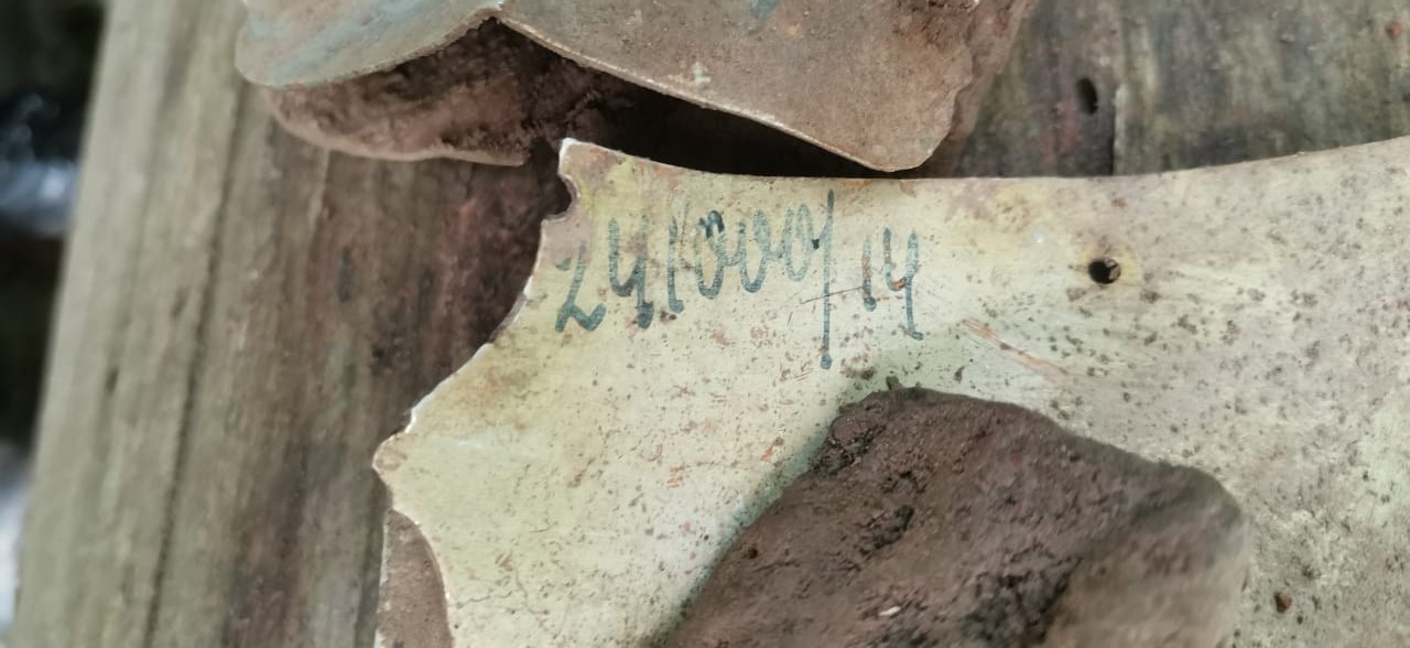

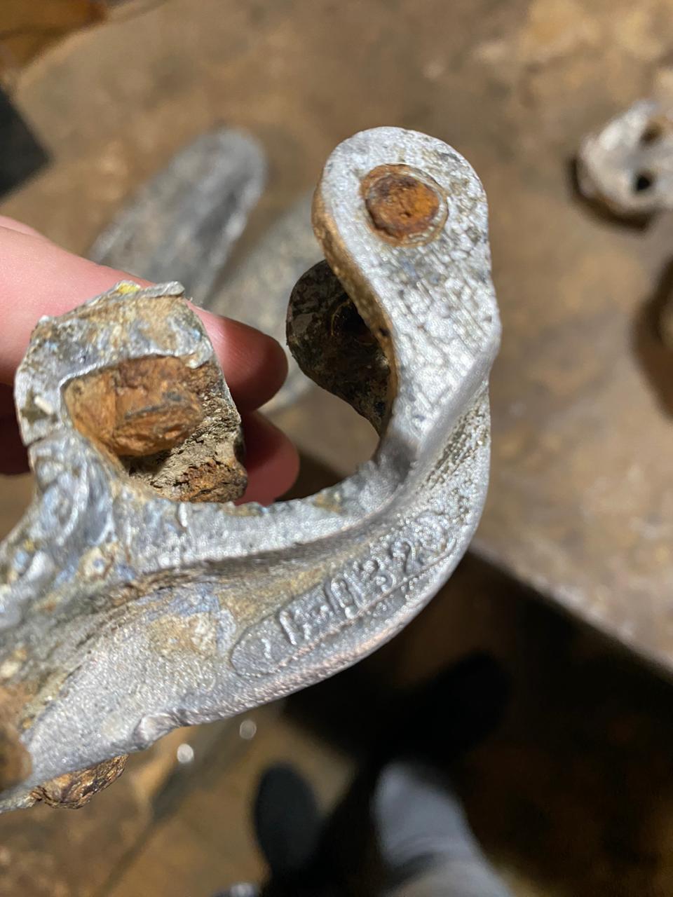

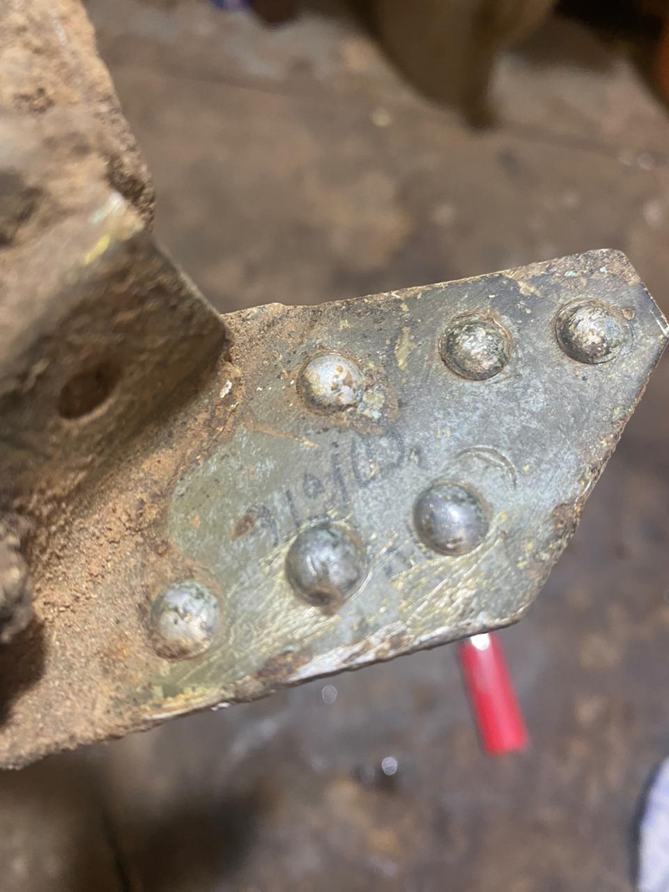

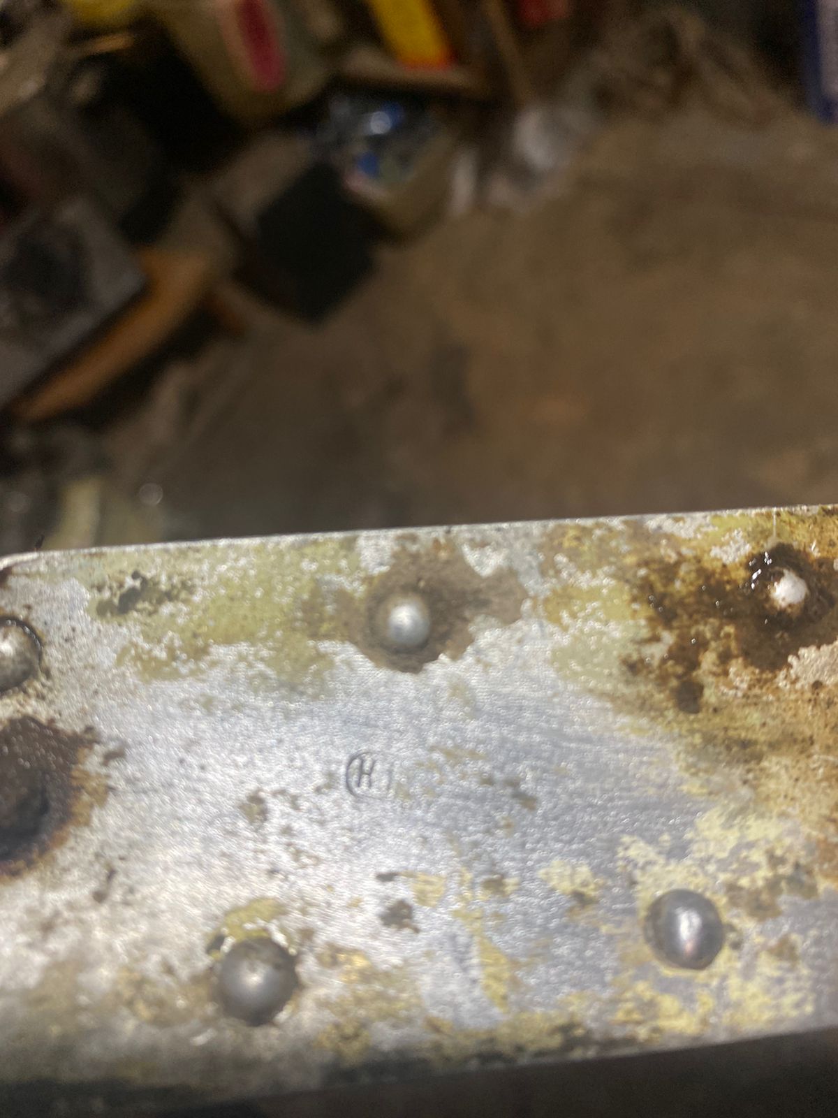

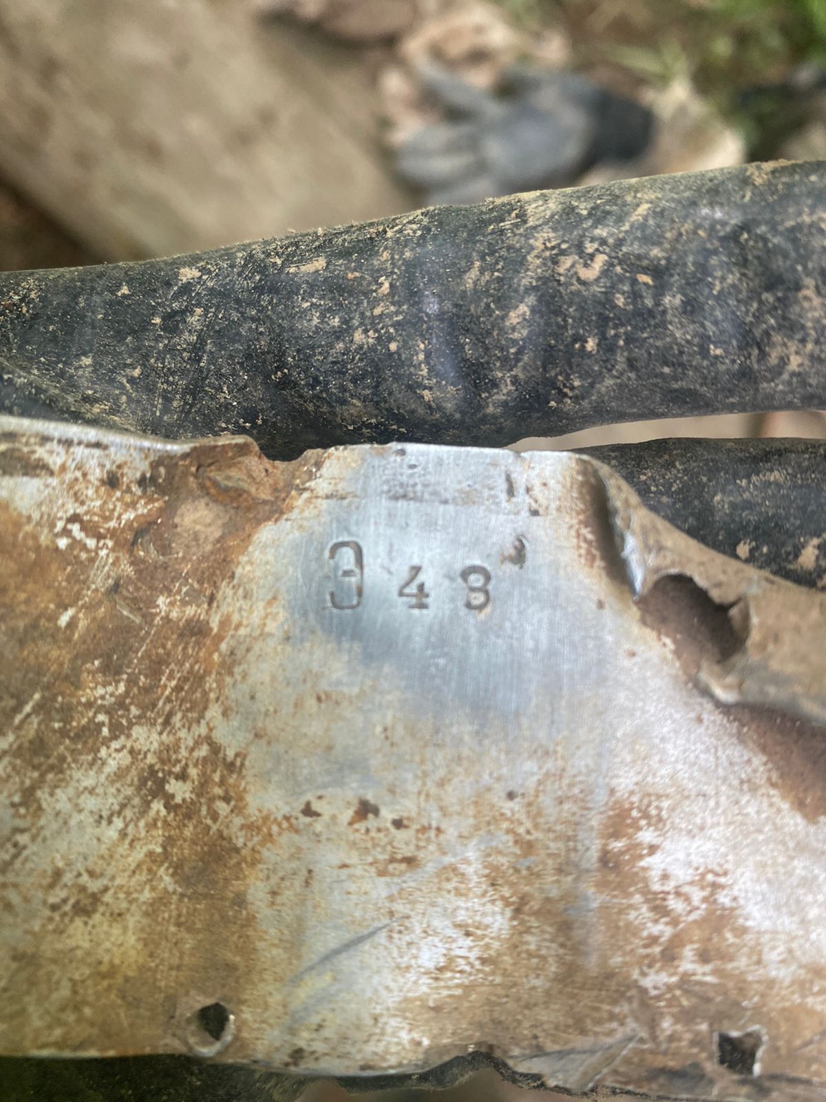

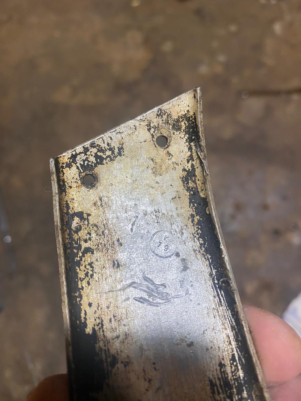

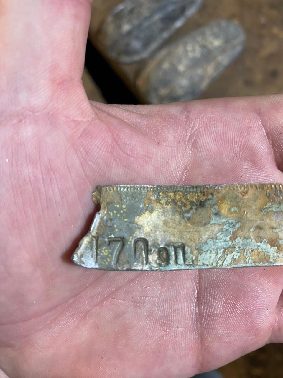

Опубликовано: 5 июня, 2023 (изменено) 22 часа назад, Maver1ck86 сказал: 12.7 на 38 год частое?УБ с 39го запущен в серию... 12,7*108 создан все же в 1930-м, а в 1938-м уже модернизирован с расширением номенклатуры. Просто б/к из старых запасов. Все же УБ и ДК созданы под патрон, а не патрон под пулемет (кто первый "курица или яйцо") В целом наличие 12,7мм скорее указывает на Дб-3ф. Клейма на дюралевых обломках больше всего похожи на завод №39. Если шильда "1708" действительно указывает номер самолета, то вероятнее всего это Дб-3ф №391708. Эта машина собрана из комлекта завода №39 уже на заводе №126 (Комсомольск) летом 1941 года и носила двойную нумерацию. В разных документах могла указываться (вернее точно указывается) разная нумерация. Не факт, что этот самолет списан частью под номером 391708. К сожалению именно для этой машины (и нескольких соседних) точную связку номера самолета от разных заводов не удалось найти. Номер мотора мог бы прояснить ситуацию... Изменено 5 июня, 2023 пользователем kirche 0 Упомянуть пользователя Поделиться сообщением Ссылка на сообщение Поделиться на других сайтах

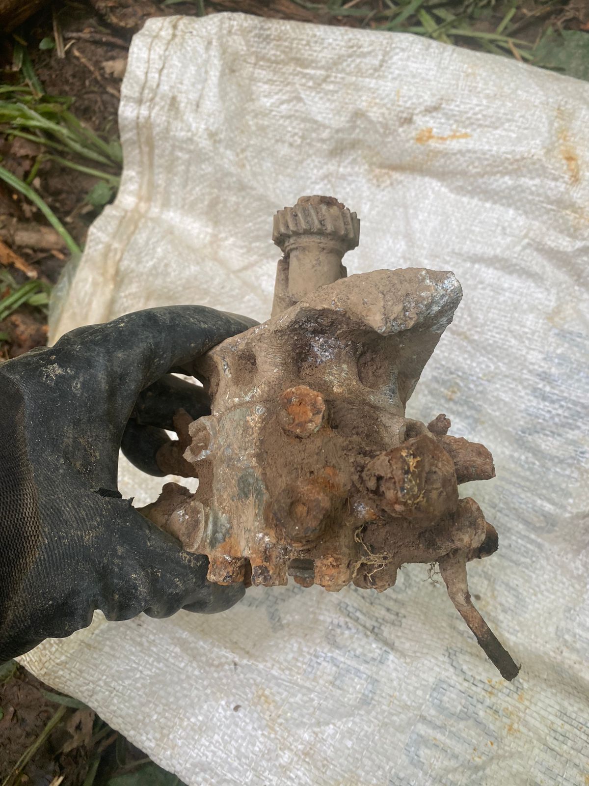

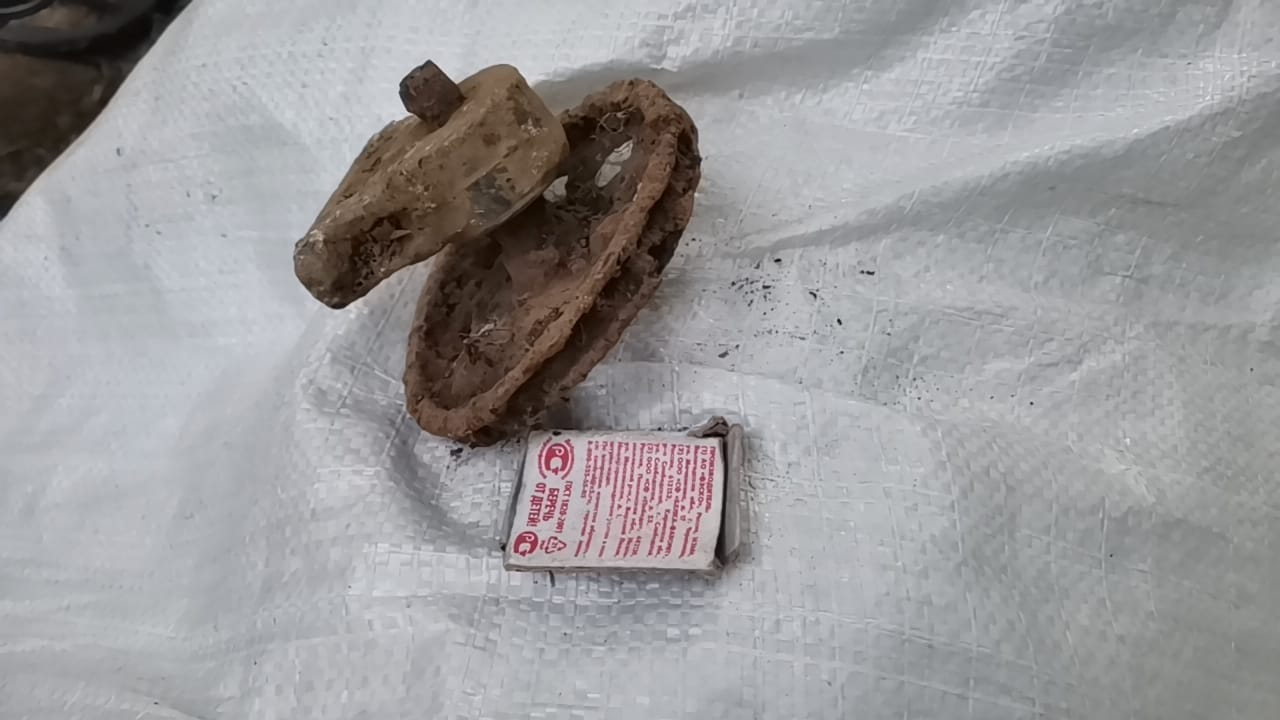

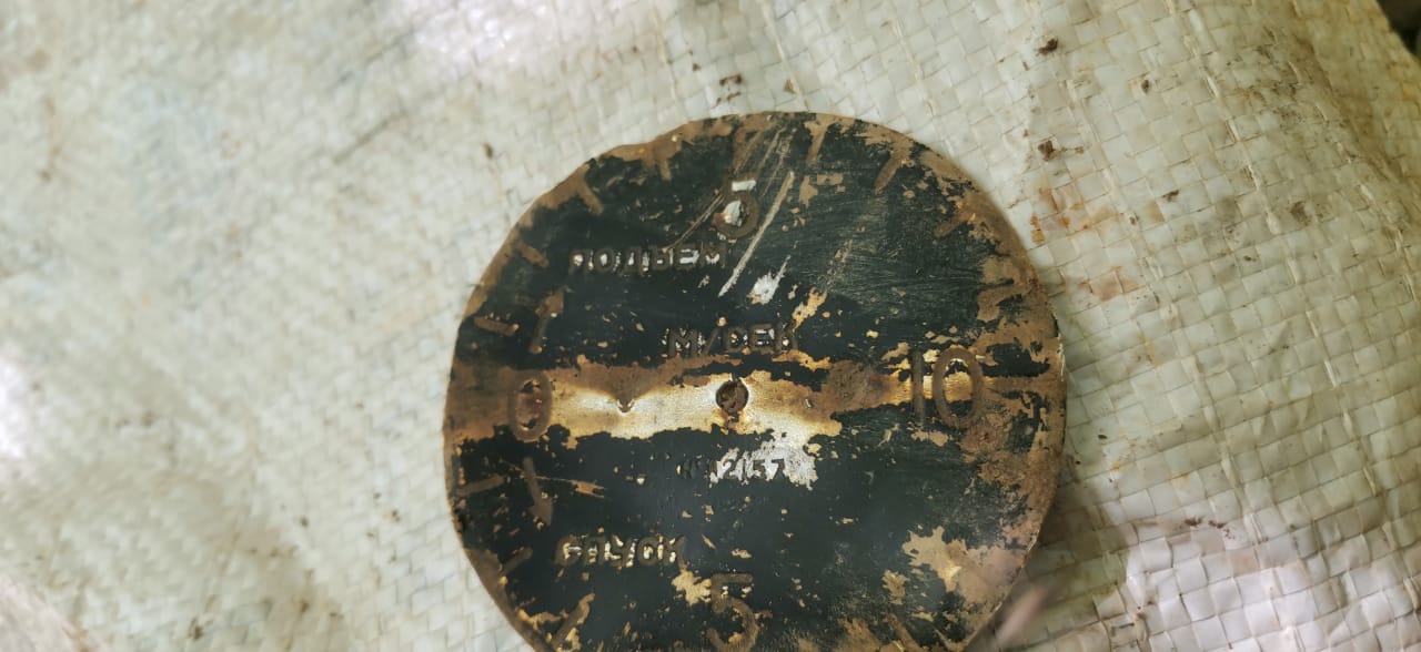

Опубликовано: 5 июня, 2023 (изменено) Спасибо всем за ответы!!! Сегодня парни посмотрят, какие детали удалось найти ещё ...(может на насосе каком и вылезет, что нибудь)...а так вообще планируем ещё там поработать ,как будет возможность... вот например на таком агрегате ,что на фото...может быть заветный номер? Изменено 5 июня, 2023 пользователем Комбат 0 Упомянуть пользователя Поделиться сообщением Ссылка на сообщение Поделиться на других сайтах

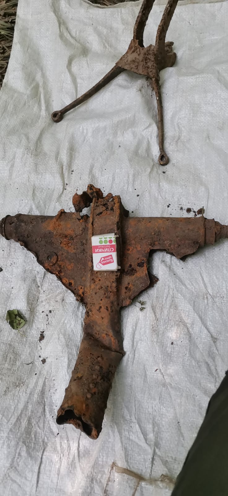

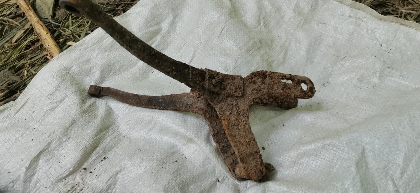

Опубликовано: 14 июня, 2023 Добрый вечер коллеги! вот ещё несколько фото... 0 Упомянуть пользователя Поделиться сообщением Ссылка на сообщение Поделиться на других сайтах
Опубликовано: 14 июня, 2023 ещё фото... 0 Упомянуть пользователя Поделиться сообщением Ссылка на сообщение Поделиться на других сайтах

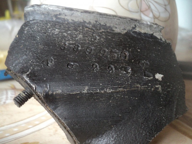

Опубликовано: 14 июня, 2023 (изменено) Ну вот и номерочек мотора 8861** появился, нужно его постараться прочитать весь Изменено 14 июня, 2023 пользователем Владимир Савр 0 Упомянуть пользователя Поделиться сообщением Ссылка на сообщение Поделиться на других сайтах
Опубликовано: 16 июня, 2023 (изменено) В 14.06.2023 в 20:42, Владимир Савр сказал: Ну вот и номерочек мотора 8861** появился, нужно его постараться прочитать весь К сожалению...нет больше ни чего... Изменено 16 июня, 2023 пользователем Комбат 0 Упомянуть пользователя Поделиться сообщением Ссылка на сообщение Поделиться на других сайтах

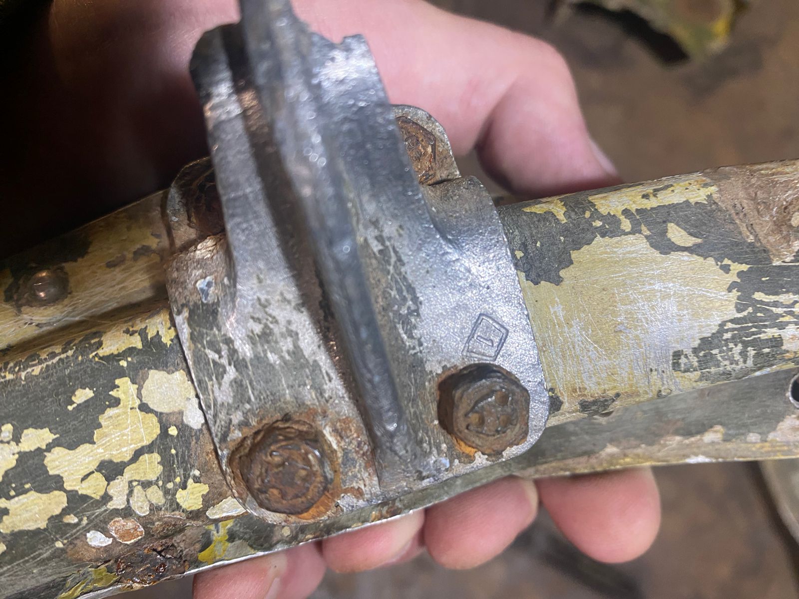

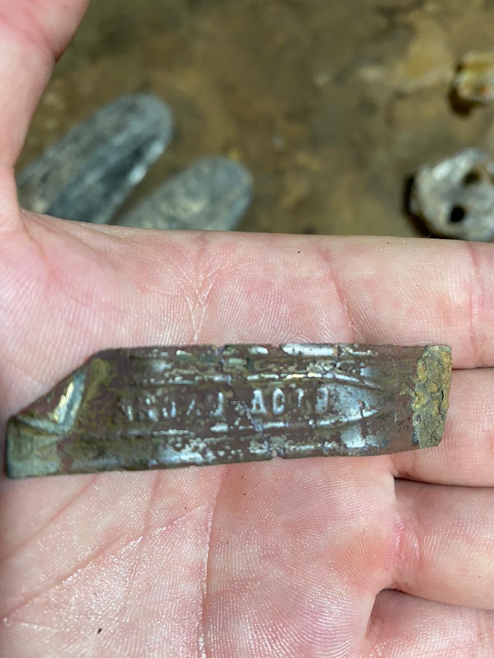

Опубликовано: 17 июня, 2023 (изменено) Добрый день ,Коллеги !!!Вот ещё несколько фото, что удалось сегодня найти ...(клеймо с оттиском В-032 уже попадается второй раз )...остальное откисает... Изменено 17 июня, 2023 пользователем Комбат 0 Упомянуть пользователя Поделиться сообщением Ссылка на сообщение Поделиться на других сайтах
