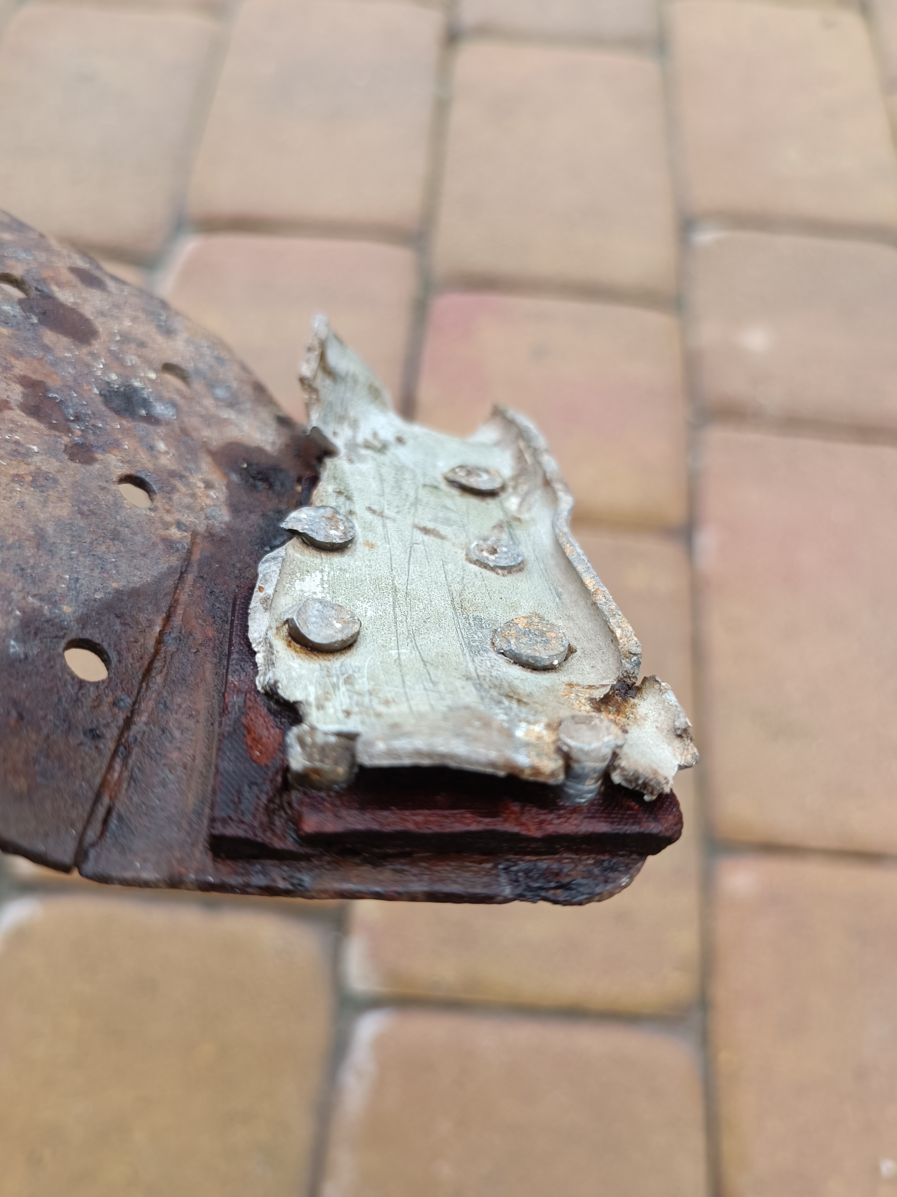

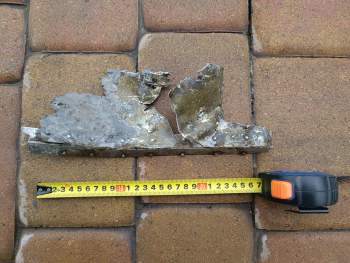

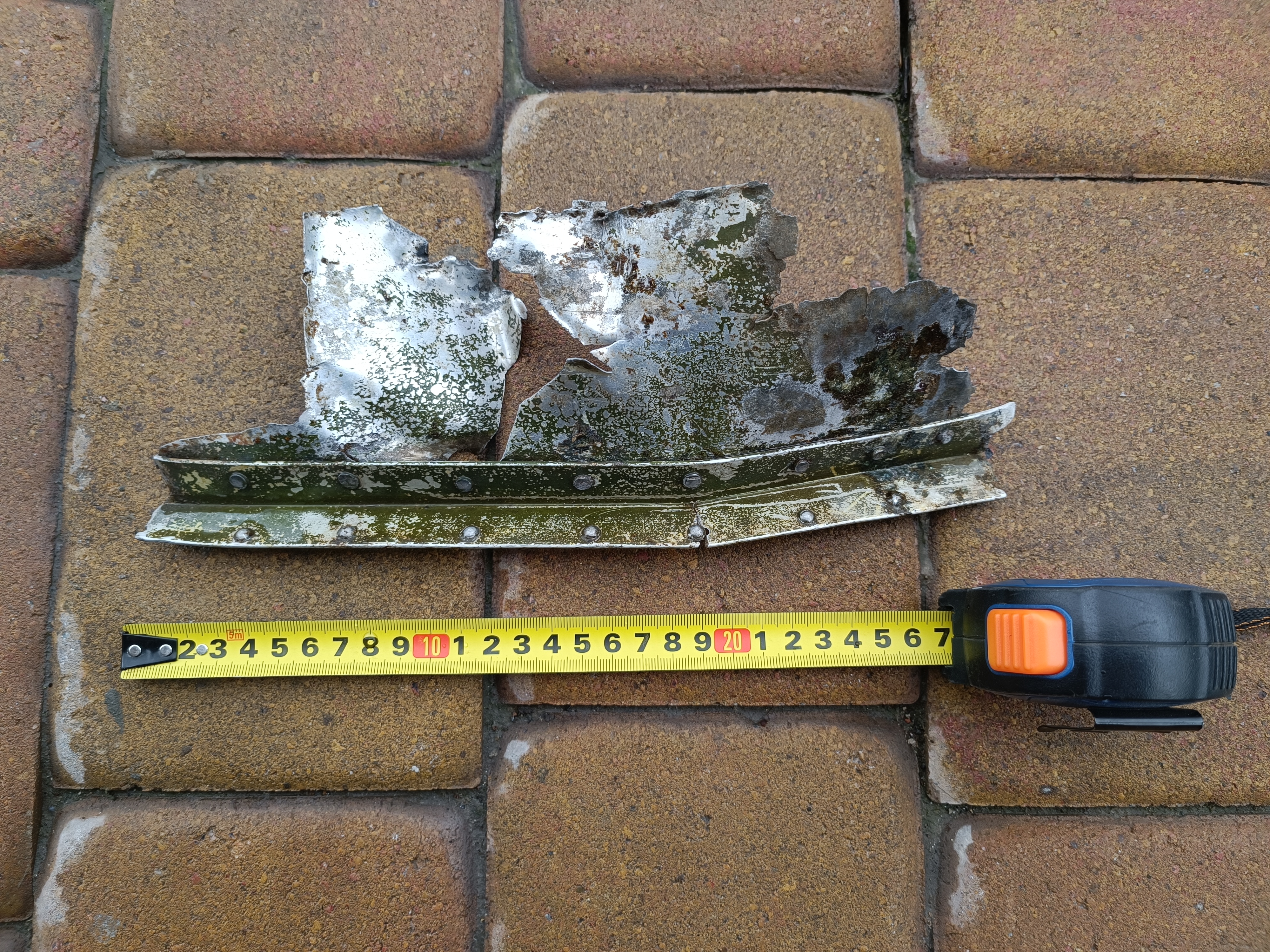

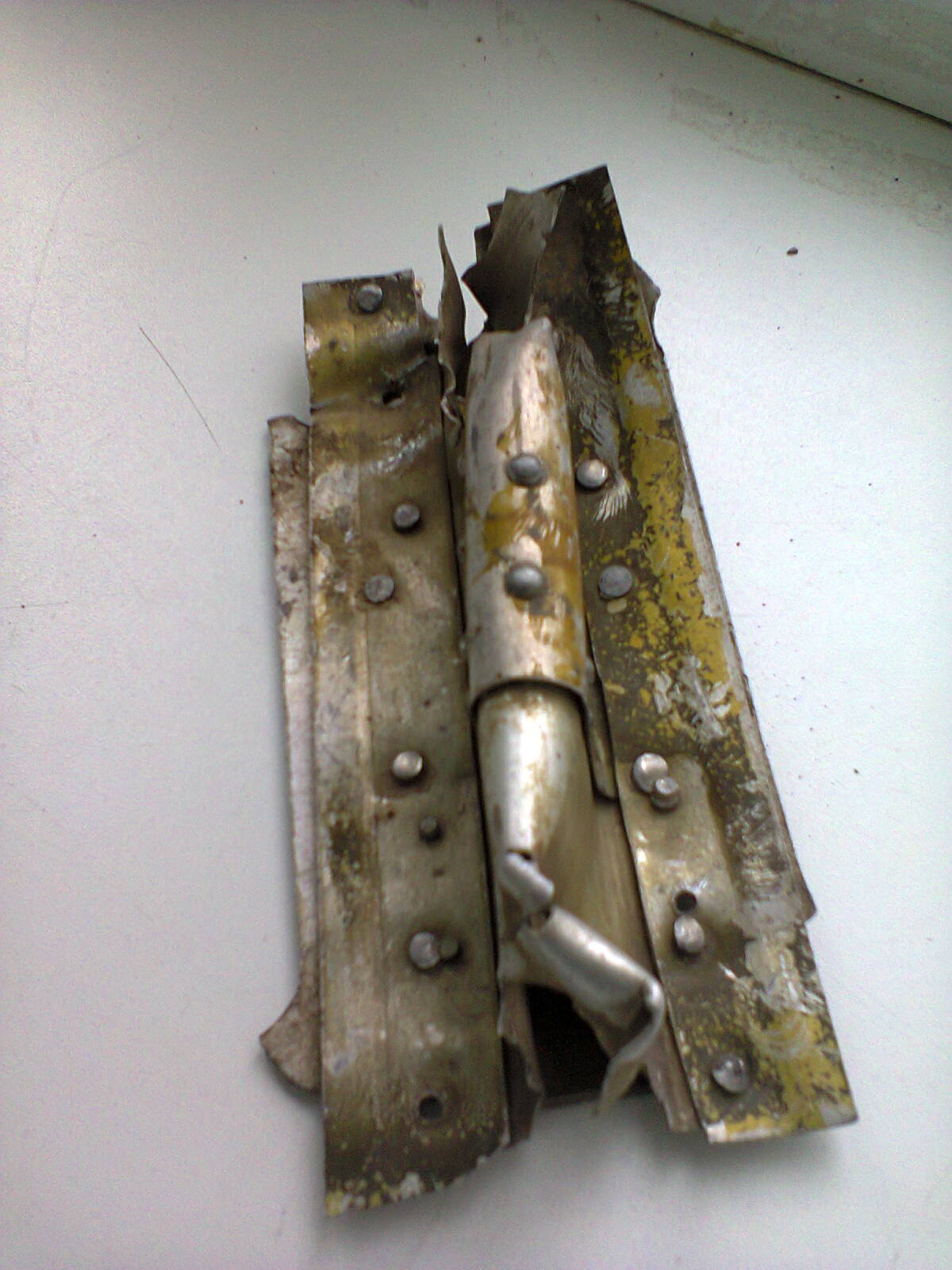

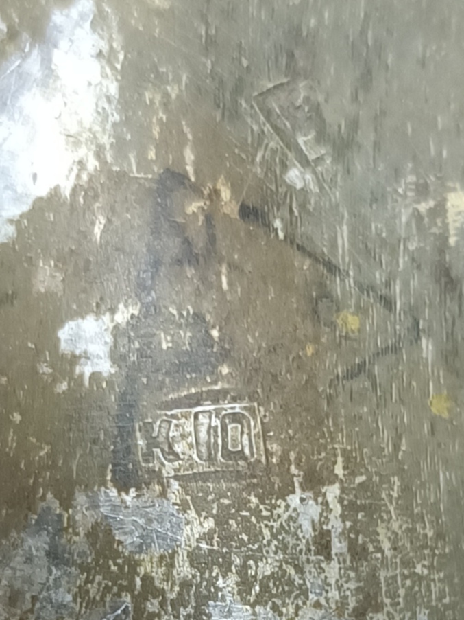

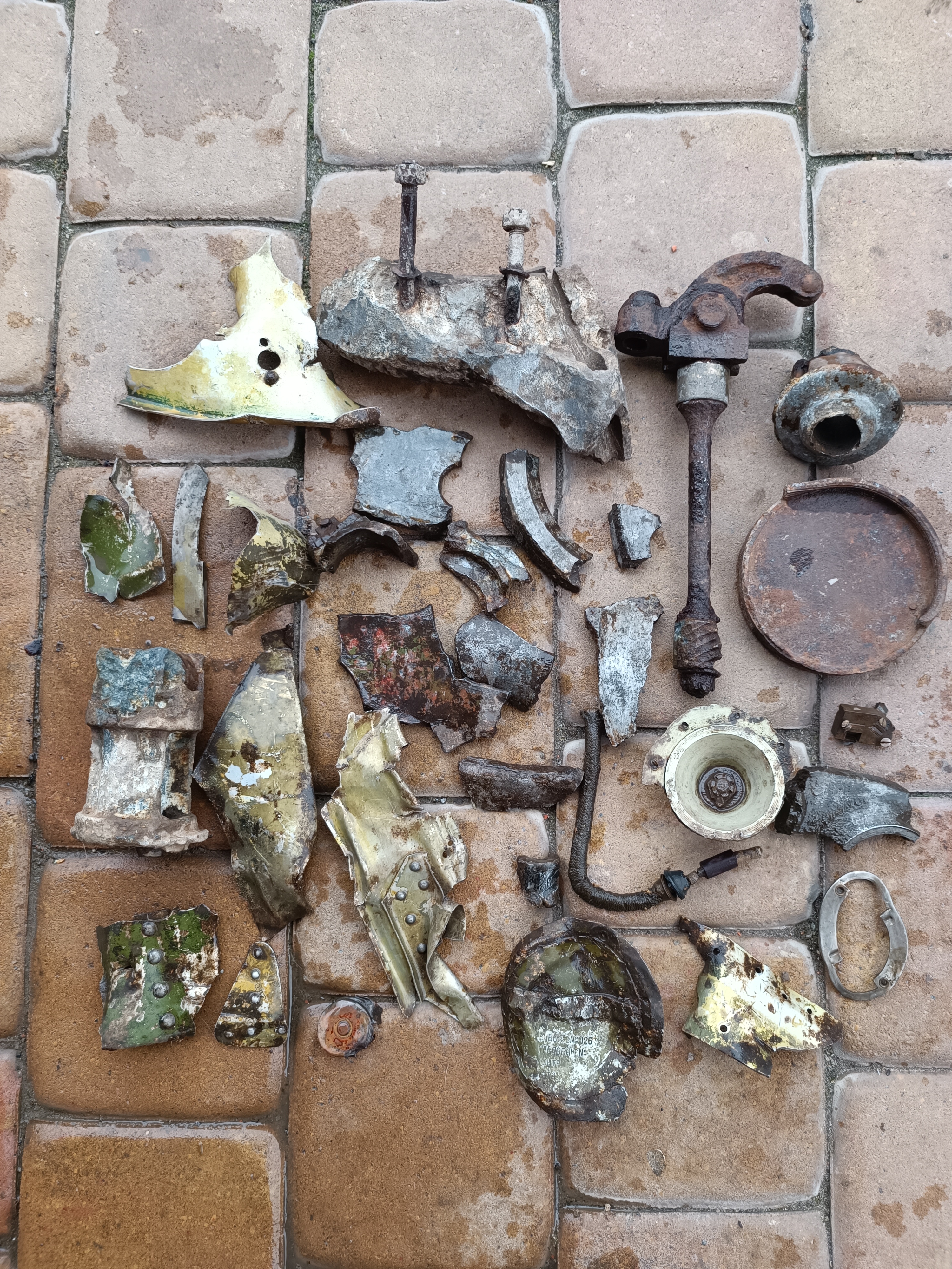

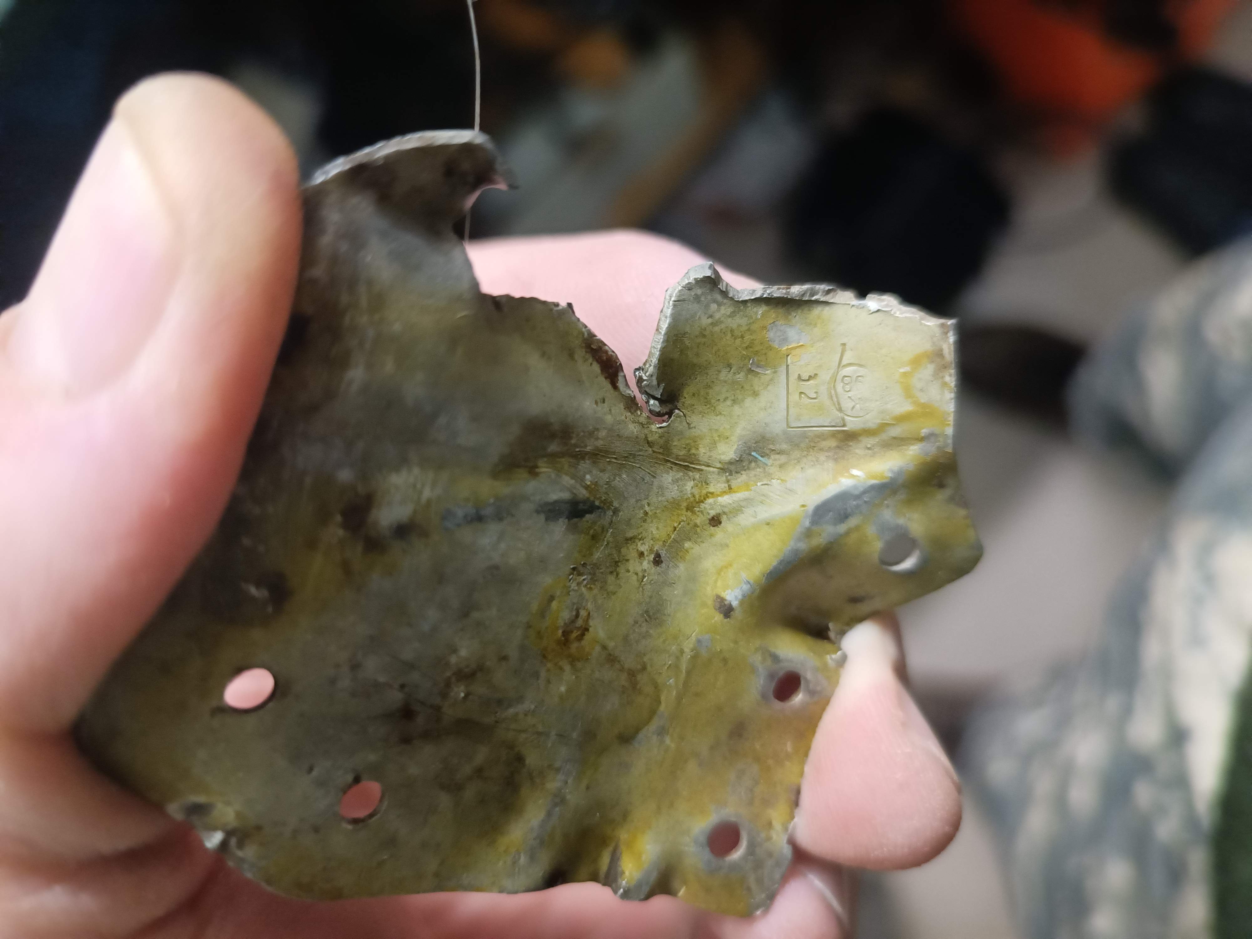

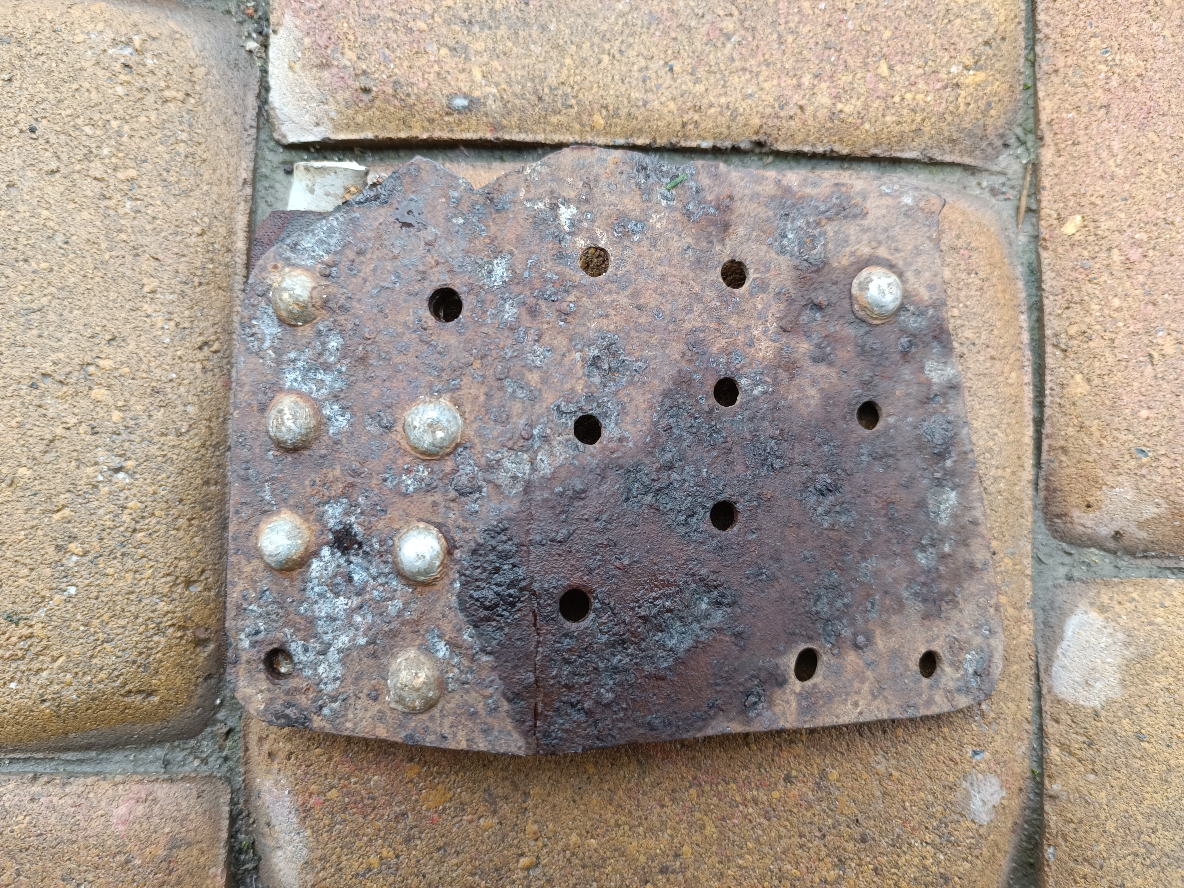

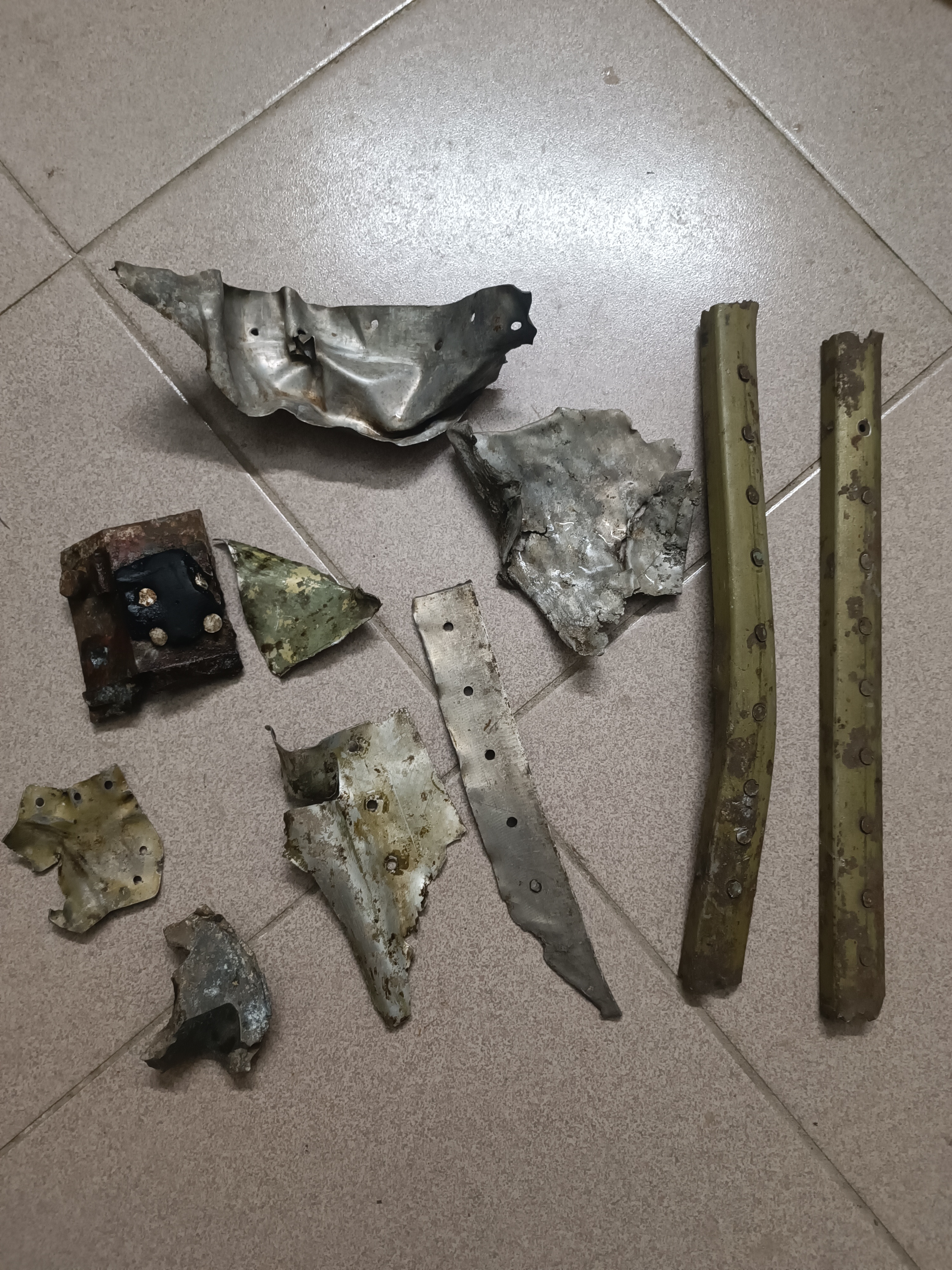

Опубликовано: 8 мая, 2023 (изменено) Добрый день, коллеги! Обнаружили фрагменты самолёта на месте одного бывшего хутора в Тацинском районе Ростовской области. Легенды нет. Жители давно разъехались. На месте многочисленных ям от фундаментов домов и различного бытового мусора найдены несколько фрагментов. Понимаю, что катастрофически мало... Очень тонкий алюминий. Возможно по представленным находкам установить марку самолёта? Изменено 19 ноября, 2024 пользователем kubanec 0 Упомянуть пользователя Поделиться сообщением Ссылка на сообщение Поделиться на других сайтах

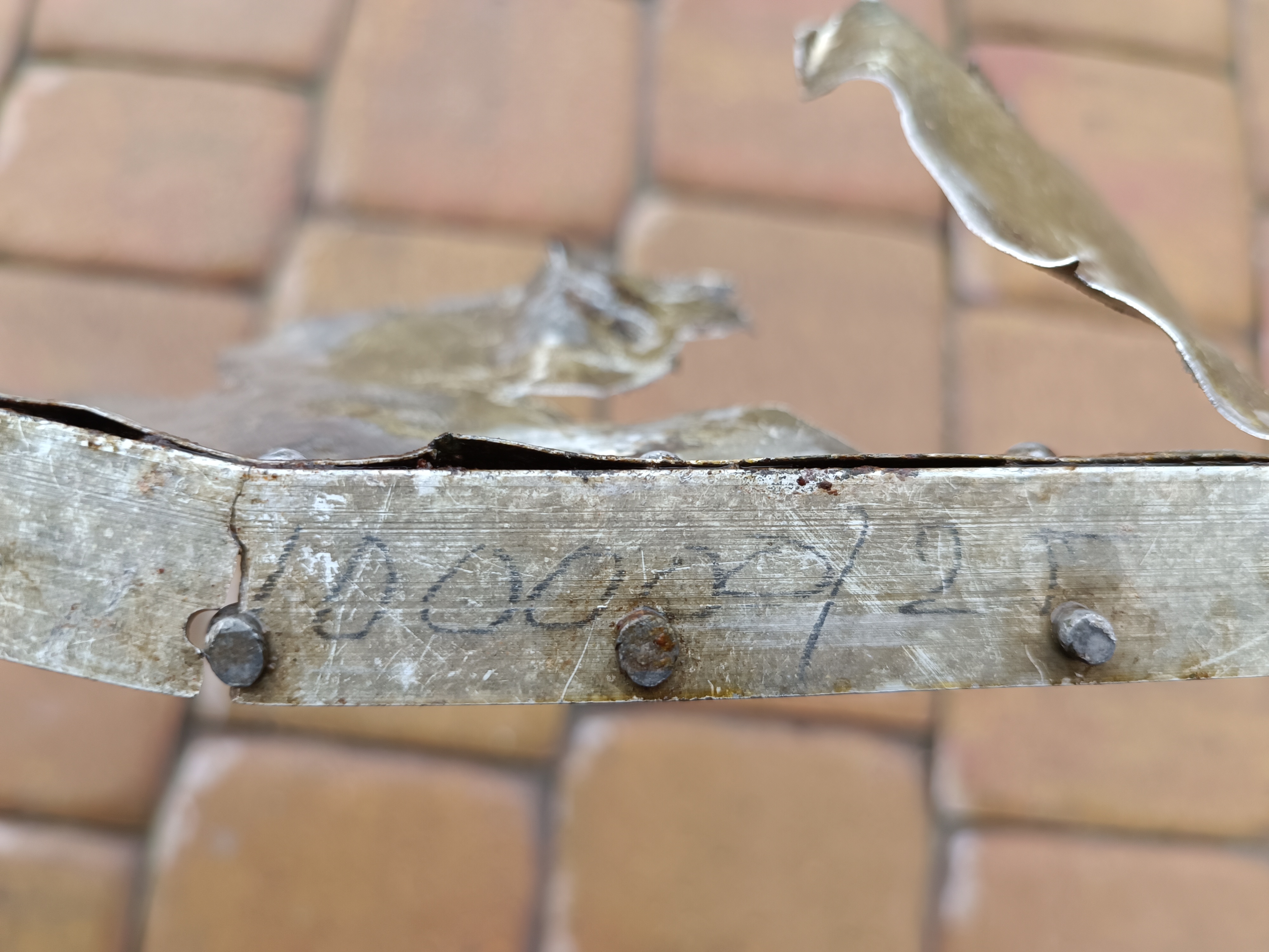

Опубликовано: 8 мая, 2023 Судя по надписи на уголке, похоже Пе-2. Посмотрите оттиск на головках клепок на наличие креста. 0 Упомянуть пользователя Поделиться сообщением Ссылка на сообщение Поделиться на других сайтах
Опубликовано: 8 мая, 2023 @Alesnik Спасибо за ответ! О каком "кресте" на заклёпке идёт речь? 0 Упомянуть пользователя Поделиться сообщением Ссылка на сообщение Поделиться на других сайтах
Опубликовано: 8 мая, 2023 У пешек на верхней части заклепок, оттиск в виде креста, не на всех, в основном на крупных клепках. 0 Упомянуть пользователя Поделиться сообщением Ссылка на сообщение Поделиться на других сайтах

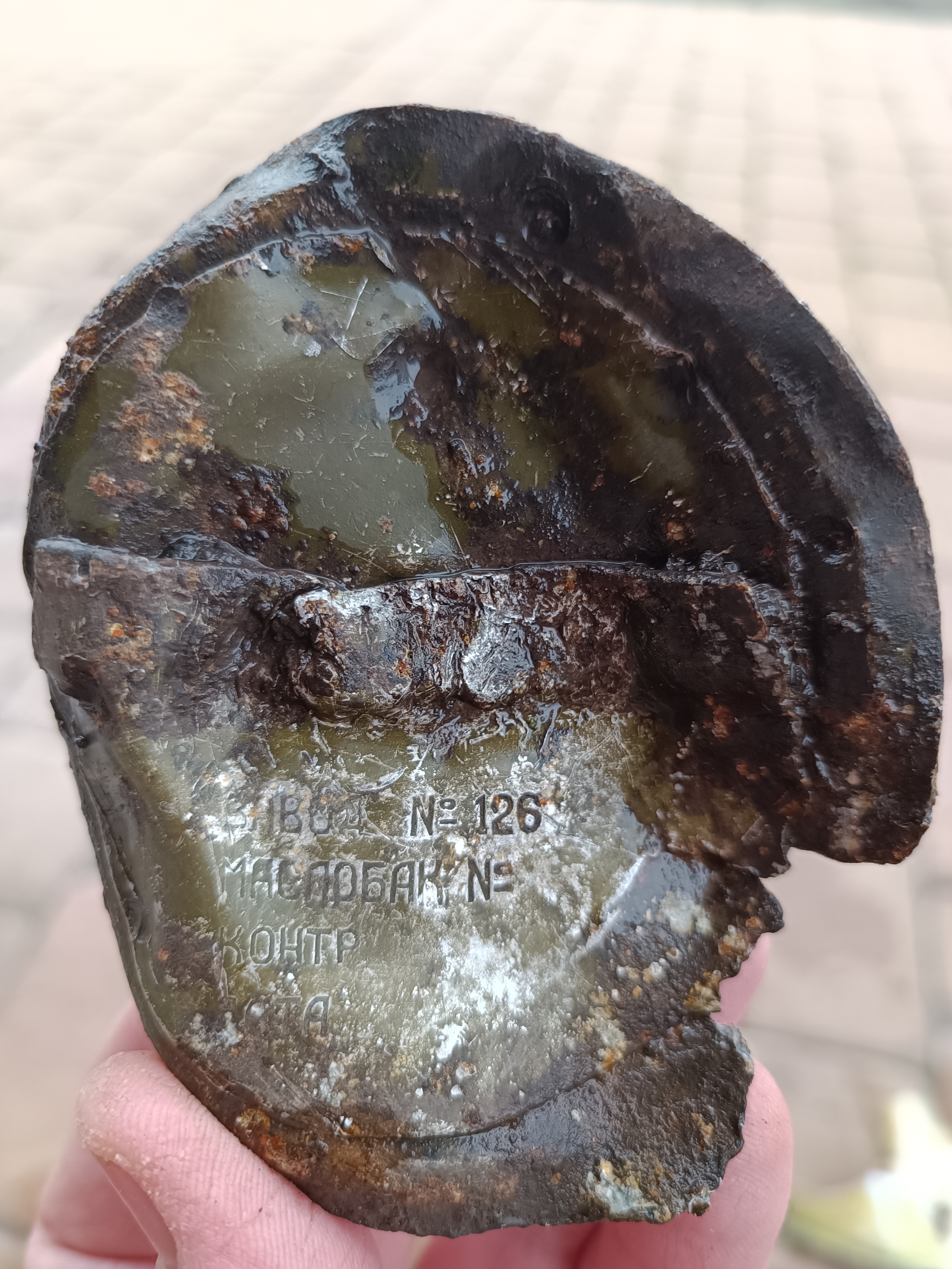

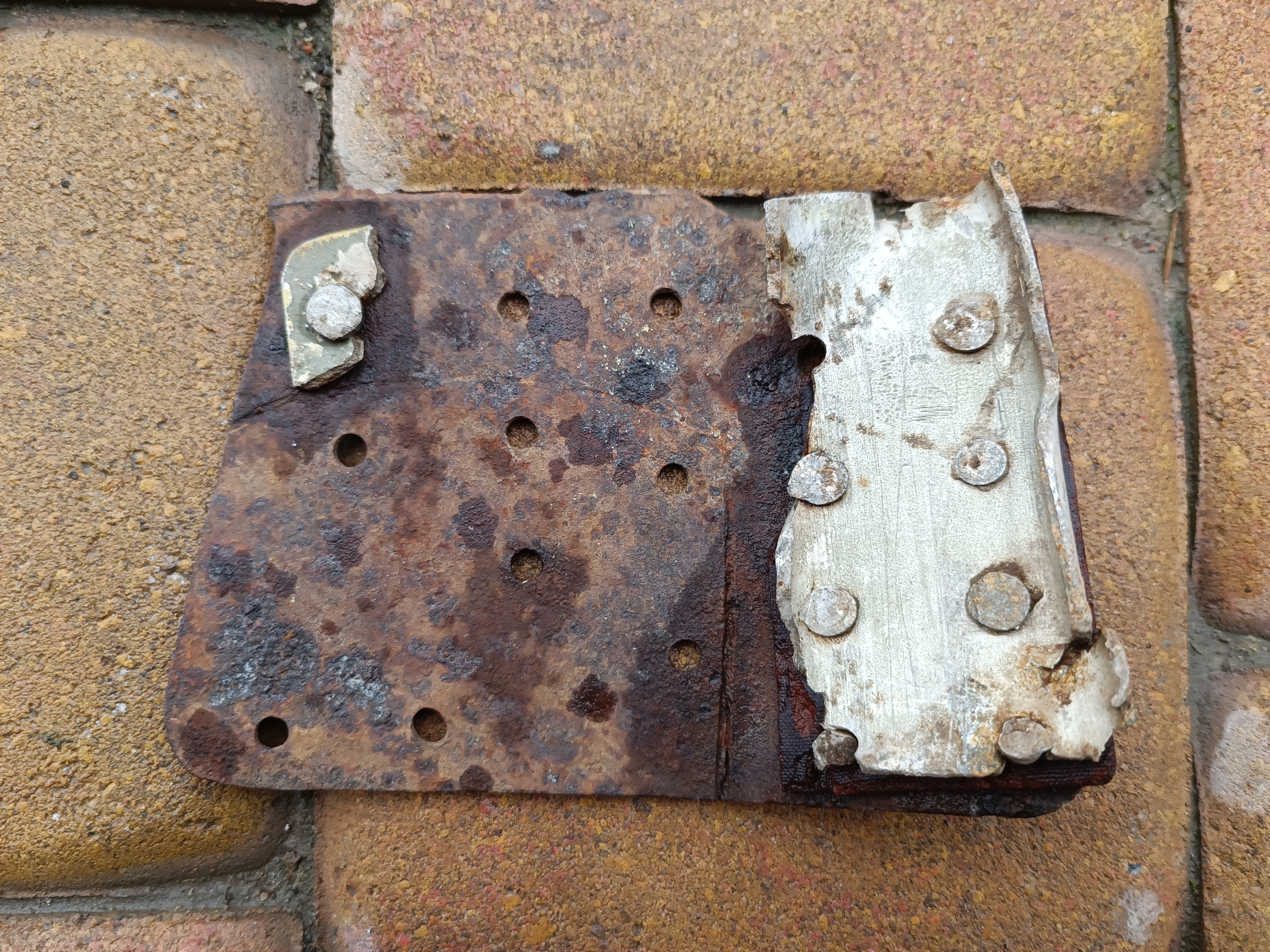

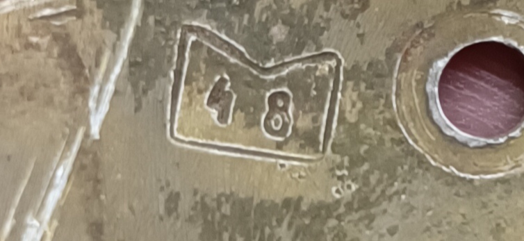

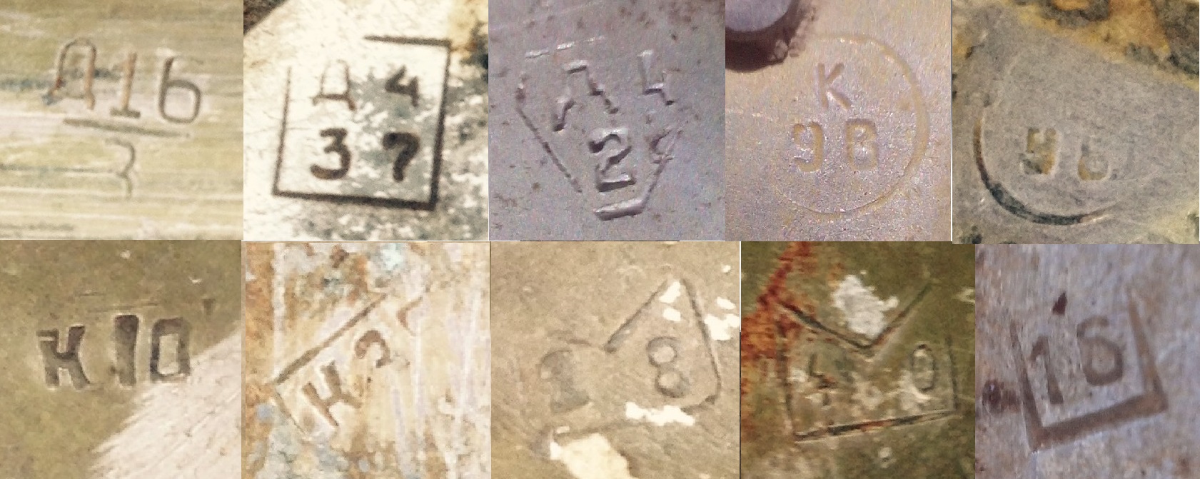

Опубликовано: 9 августа, 2023 Добрый вечер! Передали фрагмент, представленный последним. На нём клейма. Подскажите, пожалуйста, известно что-либо по ним? 0 Упомянуть пользователя Поделиться сообщением Ссылка на сообщение Поделиться на других сайтах
Опубликовано: 9 августа, 2023 (изменено) 126-й завод. Именно такие чекухи встречались на Дб-3ф. Изменено 9 августа, 2023 пользователем Жека 2 Упомянуть пользователя Поделиться сообщением Ссылка на сообщение Поделиться на других сайтах
Опубликовано: 9 августа, 2023 @Жека Спасибо! 0 Упомянуть пользователя Поделиться сообщением Ссылка на сообщение Поделиться на других сайтах

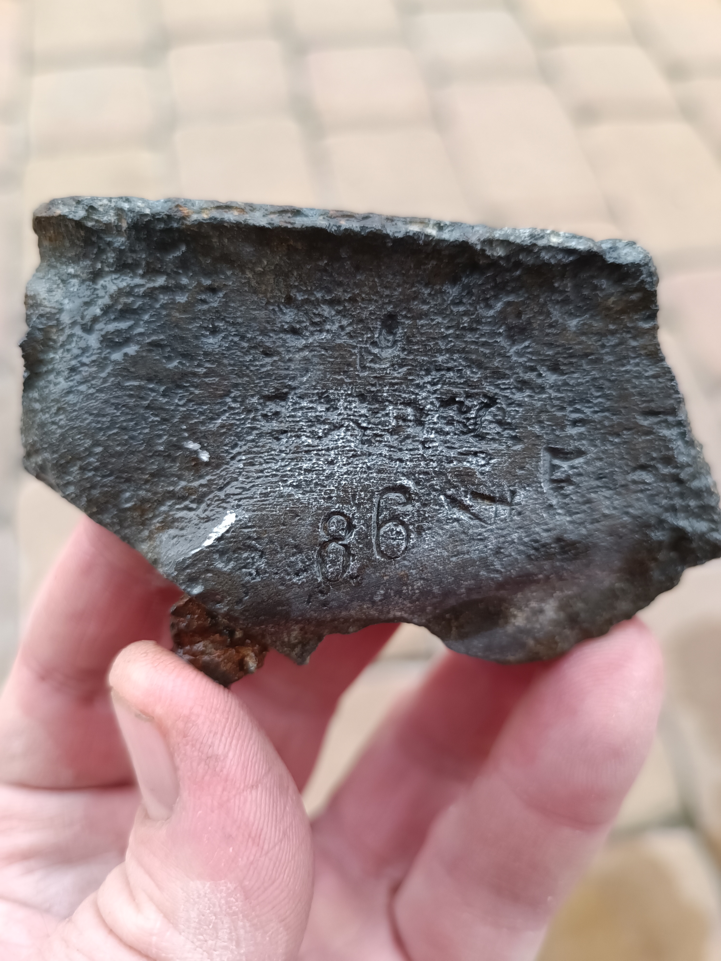

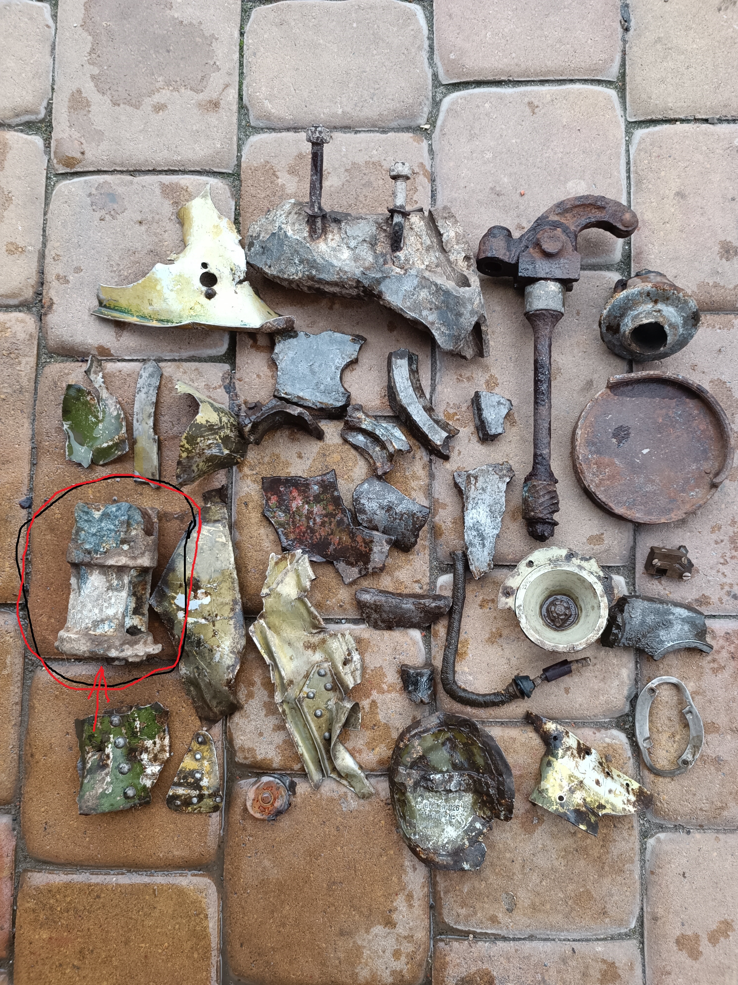

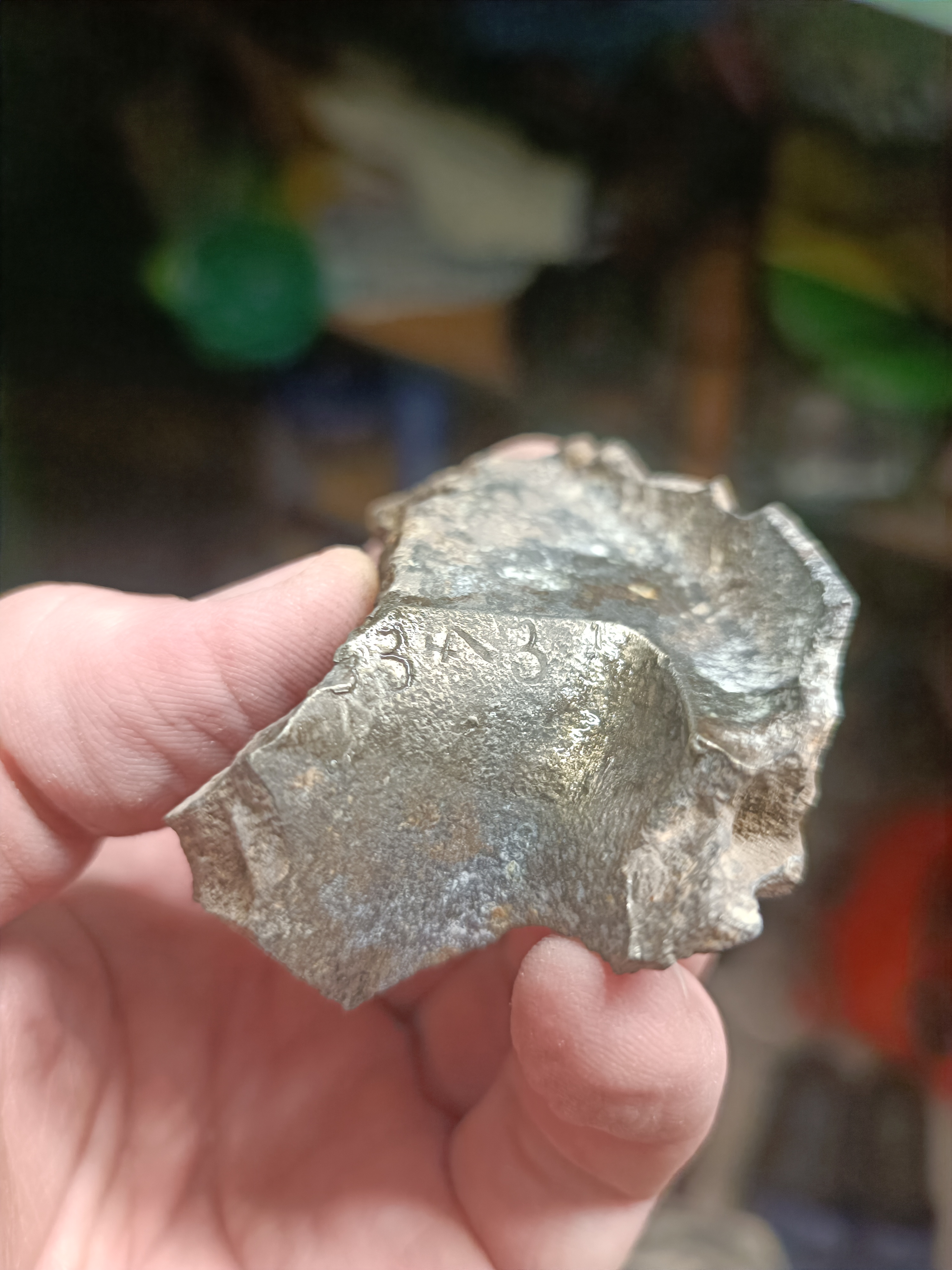

Опубликовано: 25 декабря, 2023 (изменено) Добрый вечер! Побывали очередной раз не МП. Попался фрагмент с номером. Подскажите, пожалуйста, технология? Изменено 25 декабря, 2023 пользователем kubanec 2 Упомянуть пользователя Поделиться сообщением Ссылка на сообщение Поделиться на других сайтах
Опубликовано: 25 декабря, 2023 (изменено) Шрифт похож на тот, которым набивались заводские номера мотора М-87(88). Предположу, что цифра 3 и другая плохо читаемая перед ней, это окончание заводского номера мотора. Лежачая 4 это видимо импровизированный дефис, а еще одна 3 в конце обозначает 3-й цилиндр. Изменено 25 декабря, 2023 пользователем Жека 3 Упомянуть пользователя Поделиться сообщением Ссылка на сообщение Поделиться на других сайтах
Опубликовано: 25 декабря, 2023 (изменено) А чекухи 126-го завода. Итого имеем Дб-3(Дб-3ф) Изменено 25 декабря, 2023 пользователем Жека 2 Упомянуть пользователя Поделиться сообщением Ссылка на сообщение Поделиться на других сайтах

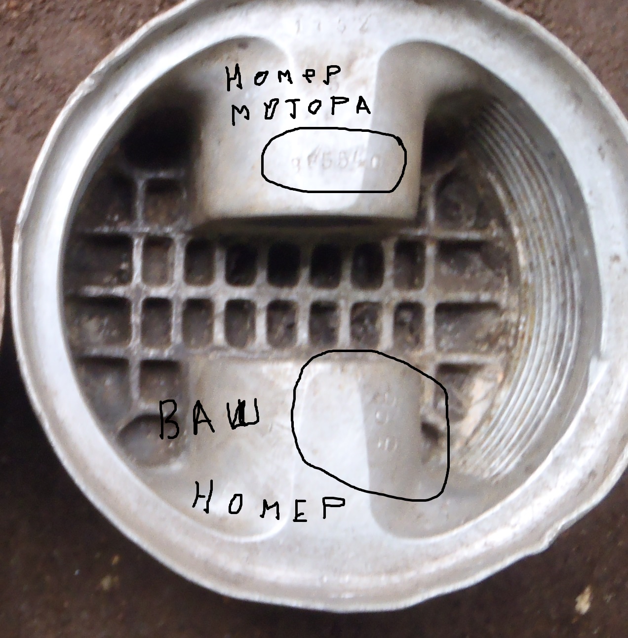

Опубликовано: 25 декабря, 2023 Это я так понимаю фрагмент поршня, номер мотора на поршне выбивается немного в другом месте. 3 Упомянуть пользователя Поделиться сообщением Ссылка на сообщение Поделиться на других сайтах
Опубликовано: 25 декабря, 2023 @авиатор Спасибо! 0 Упомянуть пользователя Поделиться сообщением Ссылка на сообщение Поделиться на других сайтах

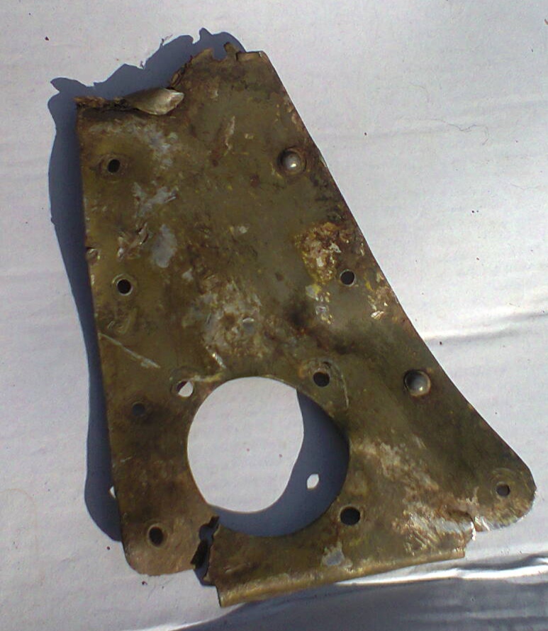

Опубликовано: 31 декабря, 2023 Всем добрый день и с наступающим!!! Вчера побывали на МП. На фрагменте сверху читается номер "587280". Ниже " 86(4)5". Полезные номера? 0 Упомянуть пользователя Поделиться сообщением Ссылка на сообщение Поделиться на других сайтах

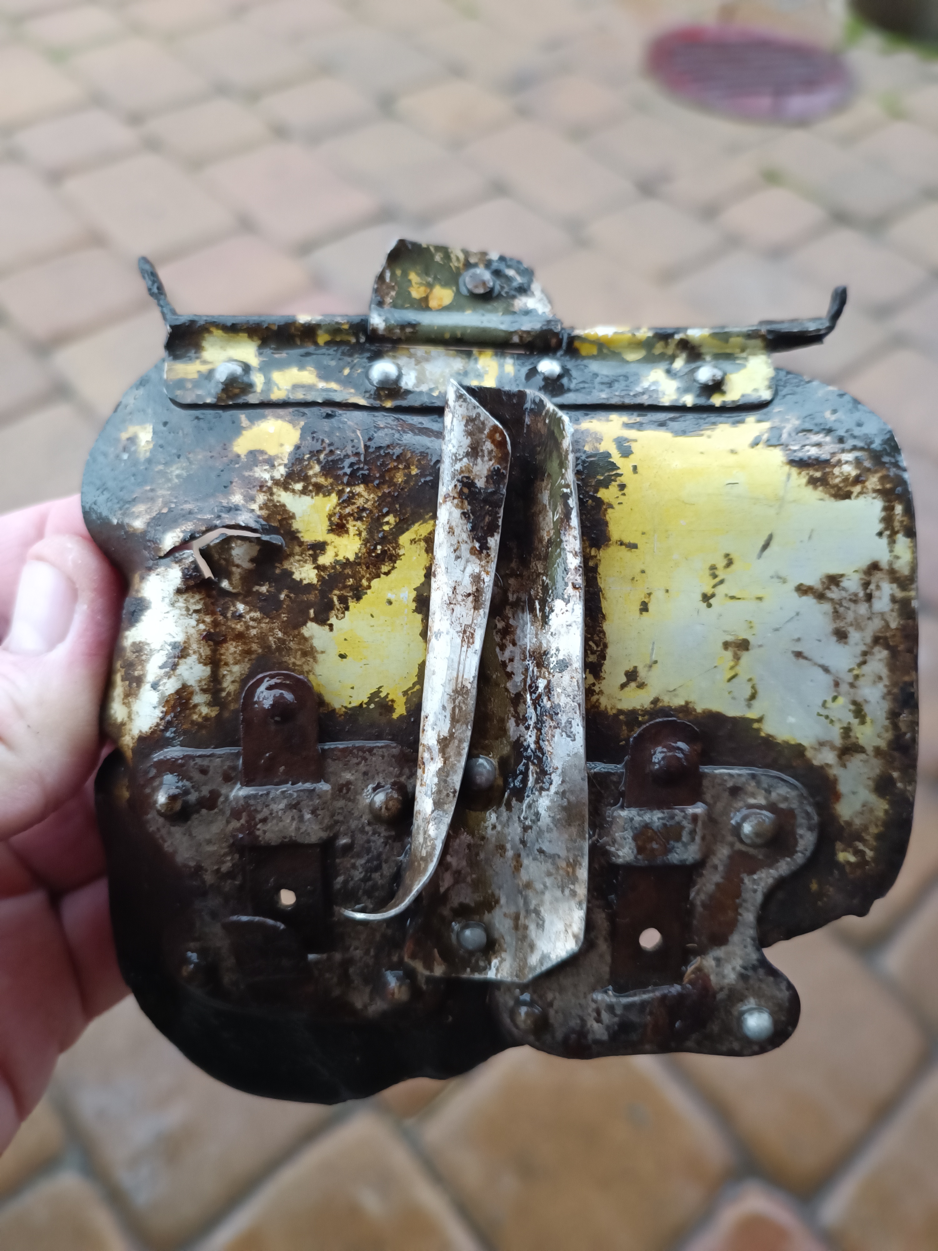

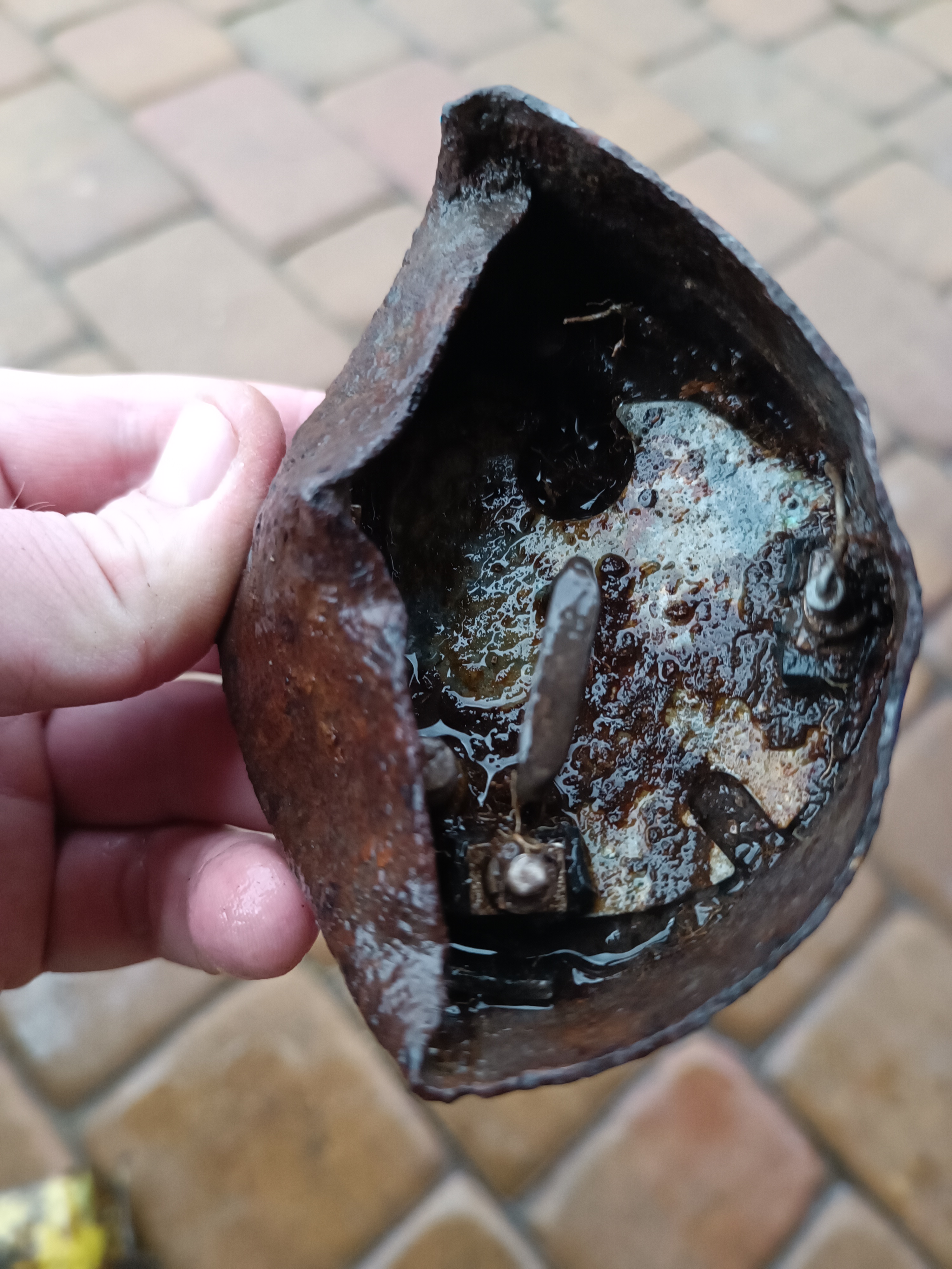

Опубликовано: 31 декабря, 2023 Номер мотора, только наверно не 58, а 88. А вот на этой штуковине, какой номер? 1 Упомянуть пользователя Поделиться сообщением Ссылка на сообщение Поделиться на других сайтах
Опубликовано: 31 декабря, 2023 @авиатор На этом агрегате, к сожалению, коррозия всё съела. 0 Упомянуть пользователя Поделиться сообщением Ссылка на сообщение Поделиться на других сайтах
Опубликовано: 31 декабря, 2023 Надпись "завод № 126" еще один показатель того, что найден ДБ-3/ДБ-3ф 1 Упомянуть пользователя Поделиться сообщением Ссылка на сообщение Поделиться на других сайтах
Опубликовано: 31 декабря, 2023 3 часа назад, kubanec сказал: На фрагменте сверху читается номер "587280". Ниже " 86(4)5". 86(4)5 хорошо читается, а сверху - это фантазии. "Номер мотора, только наверно не 58, а 88." Опять же фантазии. Да и номера моторов типа №8872хх могли быть на самолетох завода №126 не ранее марта 1943 года. 1 Упомянуть пользователя Поделиться сообщением Ссылка на сообщение Поделиться на других сайтах
Опубликовано: 31 декабря, 2023 @linnet Так 86(4)5 - технология? Какой номер необходимо искать? Шестизначный? Борис Владимирович, я правильно понял, что по вышеуказанному экипажу у Вас отсутствует информация? 0 Упомянуть пользователя Поделиться сообщением Ссылка на сообщение Поделиться на других сайтах

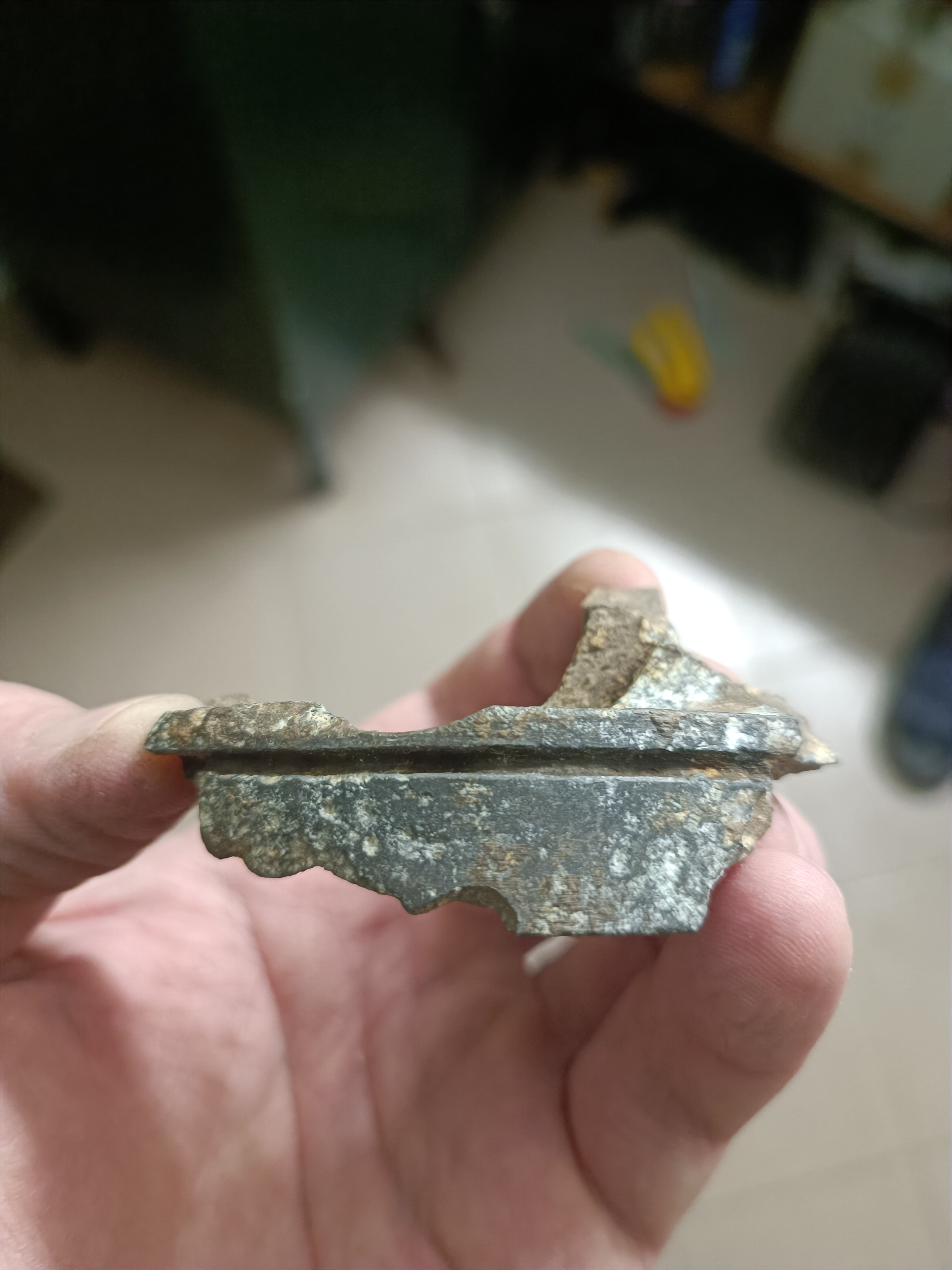

Опубликовано: 31 декабря, 2023 Толкатель как на М-88. 1 Упомянуть пользователя Поделиться сообщением Ссылка на сообщение Поделиться на других сайтах
Опубликовано: 31 декабря, 2023 1 час назад, kubanec сказал: @linnet Так 86(4)5 - технология? Какой номер необходимо искать? Шестизначный? Борис Владимирович, я правильно понял, что по вышеуказанному экипажу у Вас отсутствует информация? 86(4)5 не похож на серийный номер. За этот период у меня нет данных по 50 ад. 0 Упомянуть пользователя Поделиться сообщением Ссылка на сообщение Поделиться на других сайтах

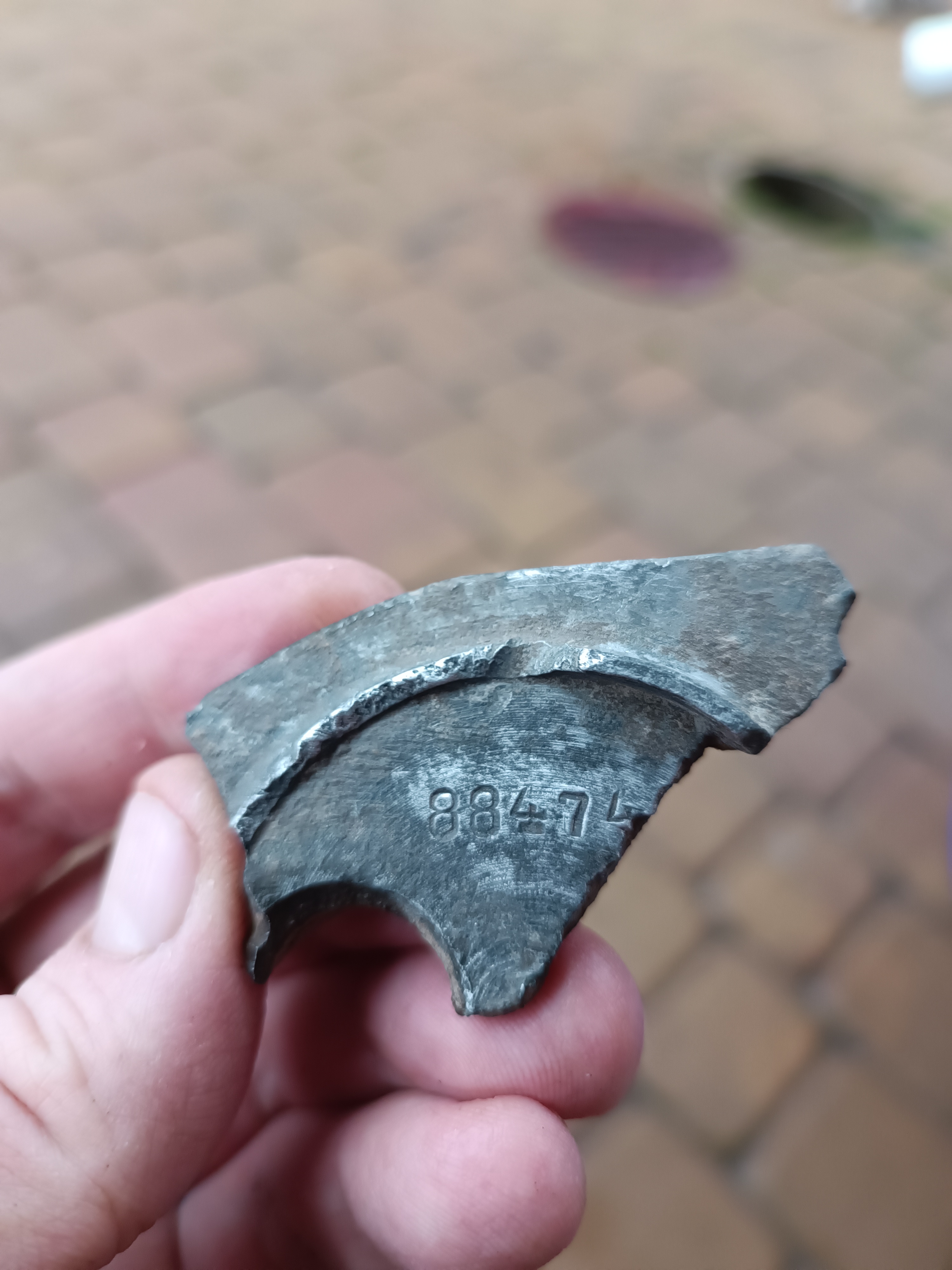

Опубликовано: 2 января, 2024 @linnet Всем добрый день! Побывали очередной раз на МП. Из интересных находок: лючок, прибор (1941г.), фрагмент с номером "88474*". Номер мотора? 2 Упомянуть пользователя Поделиться сообщением Ссылка на сообщение Поделиться на других сайтах
Опубликовано: 2 января, 2024 Да, это номер мотора 2 Упомянуть пользователя Поделиться сообщением Ссылка на сообщение Поделиться на других сайтах
Опубликовано: 2 января, 2024 9 минут назад, kubanec сказал: фрагмент с номером "88474*". Номер мотора? Это или номер 88474 или неполный номер 88474х 2 Упомянуть пользователя Поделиться сообщением Ссылка на сообщение Поделиться на других сайтах
Опубликовано: 2 января, 2024 Есть ли смысл делать запрос в ЦАМО? Или это будет как пальцем в небо!? 0 Упомянуть пользователя Поделиться сообщением Ссылка на сообщение Поделиться на других сайтах
Опубликовано: 2 января, 2024 Отфутболят! Напишут, что приезжайте сами и работайте на правах исследователя. 0 Упомянуть пользователя Поделиться сообщением Ссылка на сообщение Поделиться на других сайтах
Опубликовано: 5 января, 2024 В 02.01.2024 в 15:48, kubanec сказал: Есть ли смысл делать запрос в ЦАМО? Или это будет как пальцем в небо!? Однозначно нужно делать запрос в ЦАМО. У Вас известен тип самолета, номер завода и номер одного из двигателей. И есть предполагаемый экипаж и дата происшествия. Всё это излагаете в запросе. При любом раскладе получите ответ, в котором, возможно, будет крупица информации для продвижения в поиске. Да, в конце будет приписка, что приезжайте и работайте, но это нормально, главное, что есть шанс продвинуться вперед, особенно если этот " номер 88474 или неполный номер 88474х" найдется в документах ЦАМО. Изначально отфутболить запрос специалисты там не стремятся. 2 Упомянуть пользователя Поделиться сообщением Ссылка на сообщение Поделиться на других сайтах

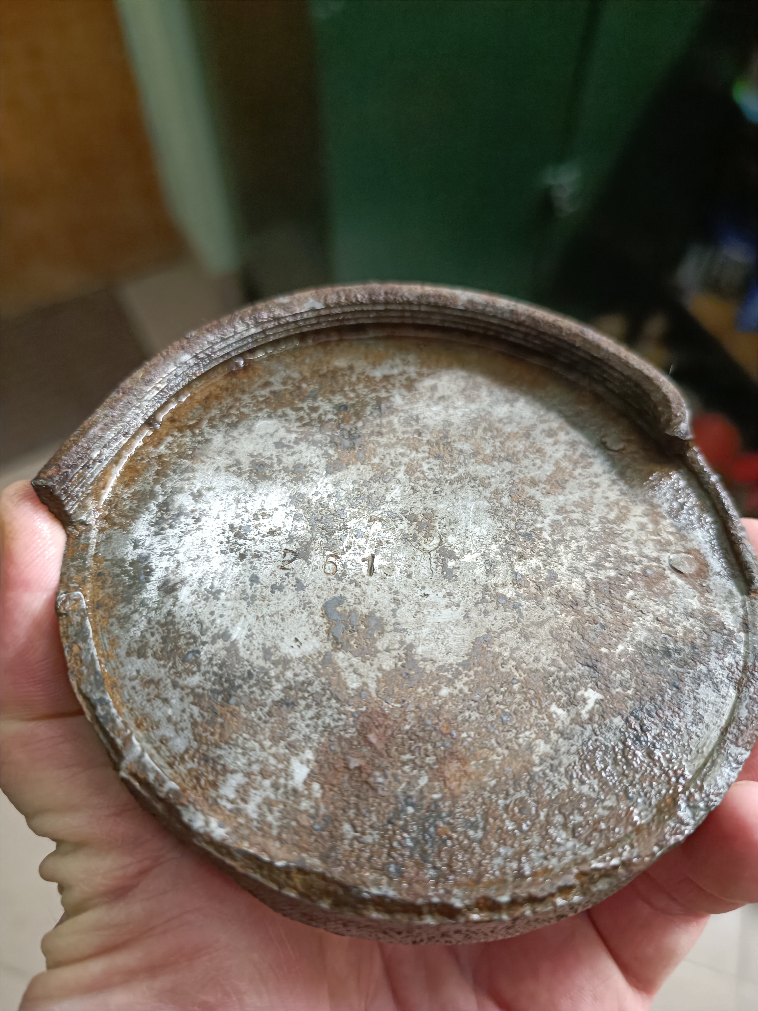

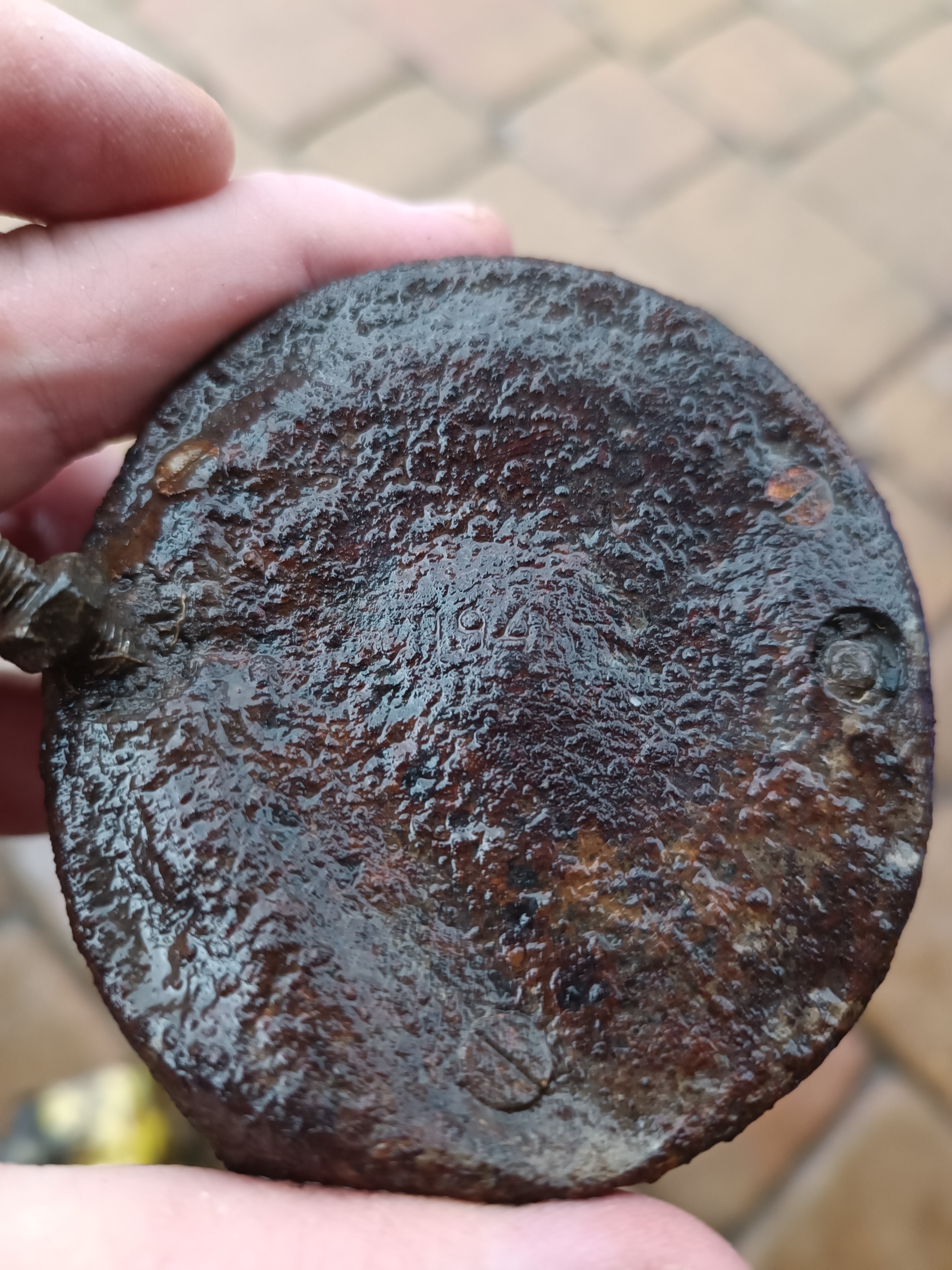

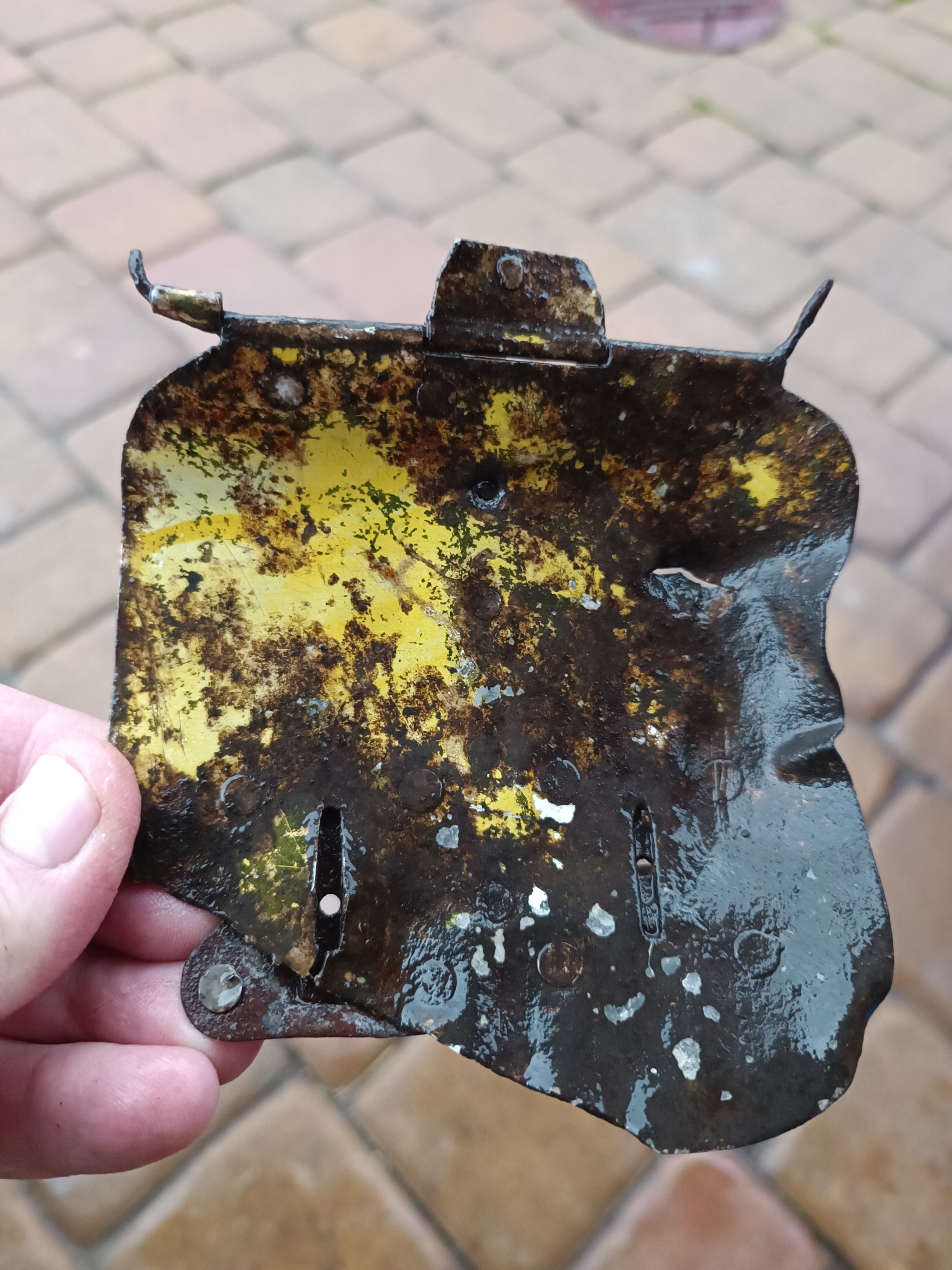

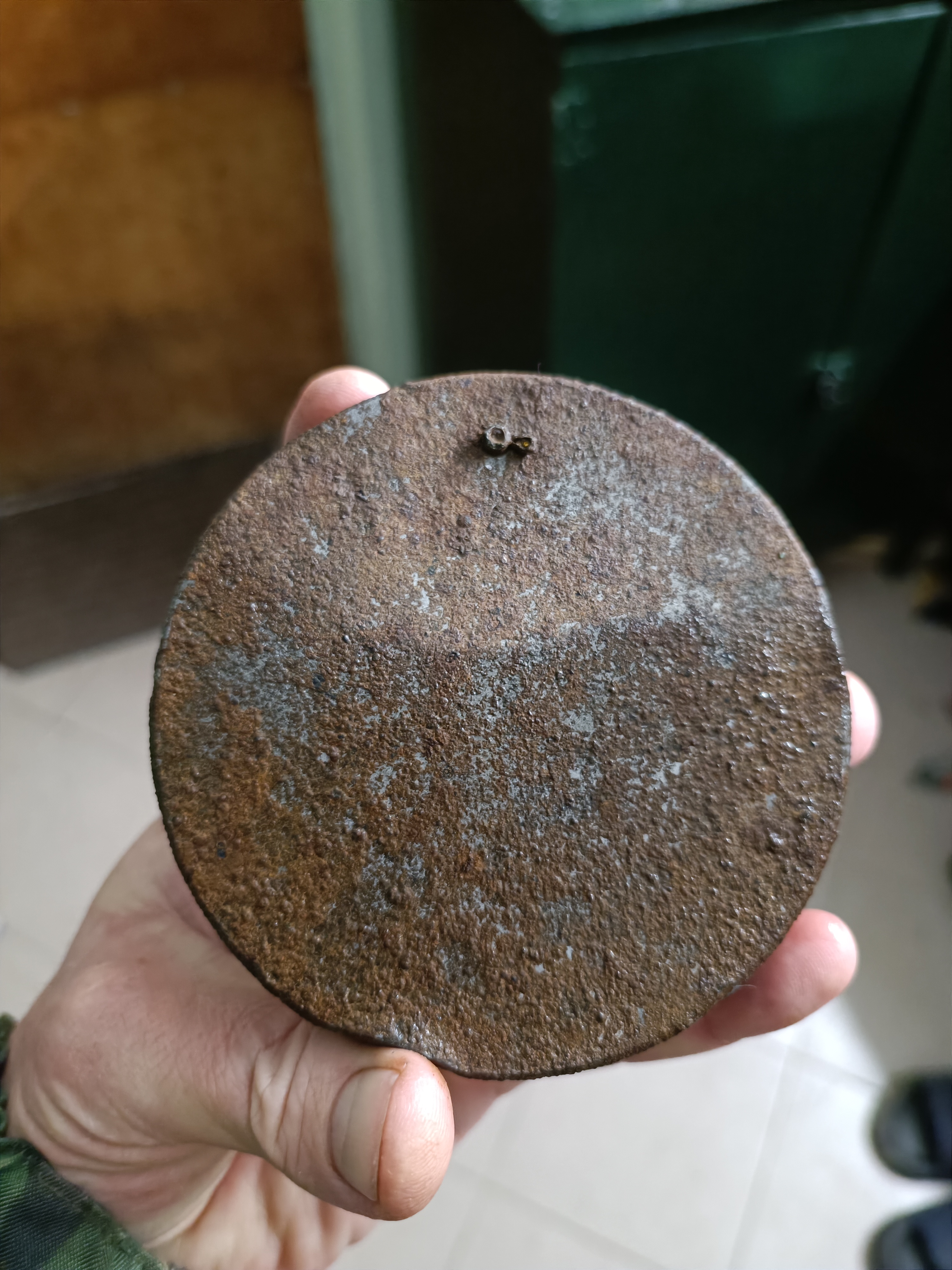

Опубликовано: 6 января, 2024 Не подскажите: откуда данная крышка? 0 Упомянуть пользователя Поделиться сообщением Ссылка на сообщение Поделиться на других сайтах
