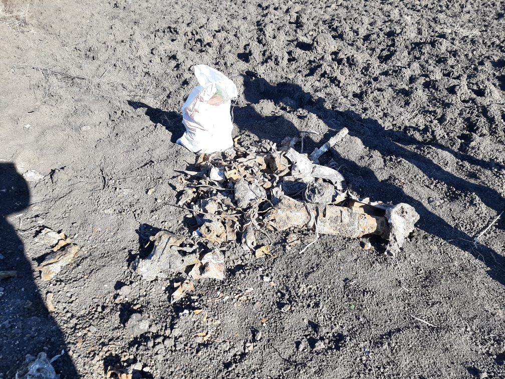

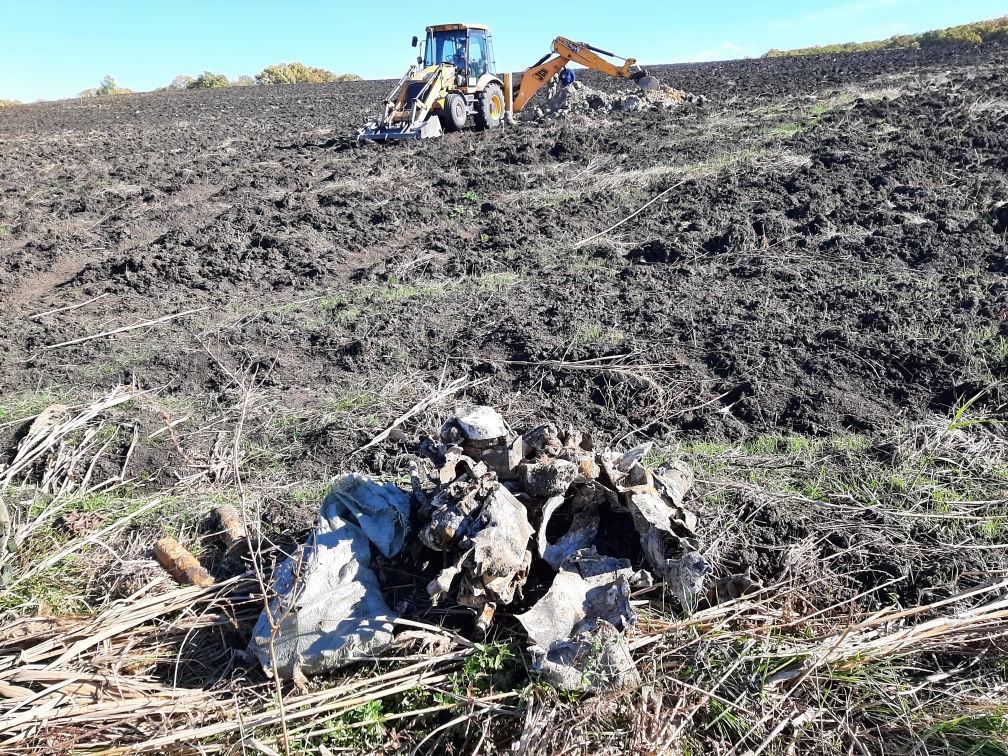

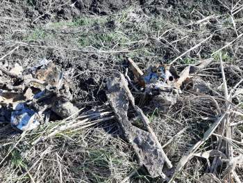

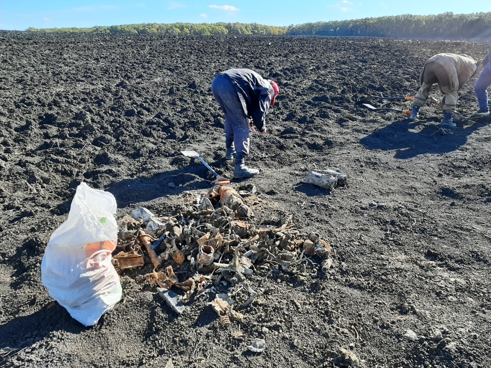

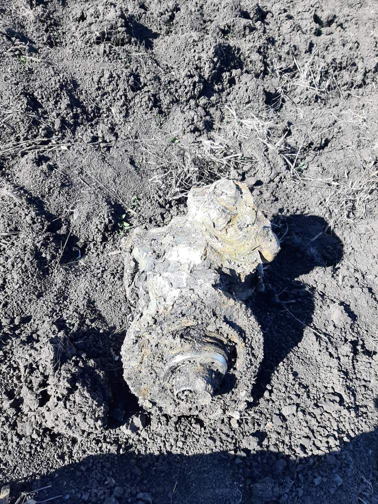

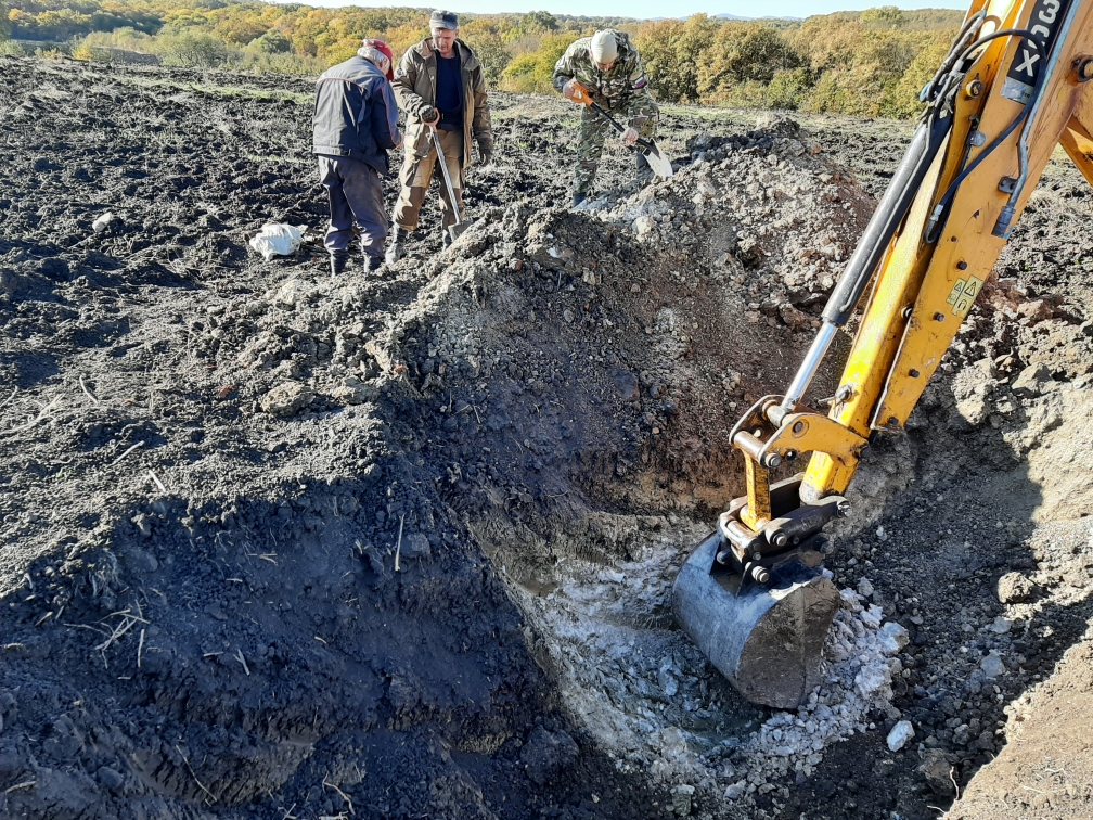

Опубликовано: 22 октября, 2022 Сегодня отработали место падения нашего истребителя ЛАГГ-3 юго-восточнее Крымска (в годы войны - станица Крымская). Судя по чекухам и конструктиву самолет ЛАГГ-3 выпуска 31-го завода. Максимальная глубина залегания обломков до 3-х метров. В связи с чем кабина находилась почти на поверхности. Признаком гибели пилота с машиной не установлено. 2 Упомянуть пользователя Поделиться сообщением Ссылка на сообщение Поделиться на других сайтах

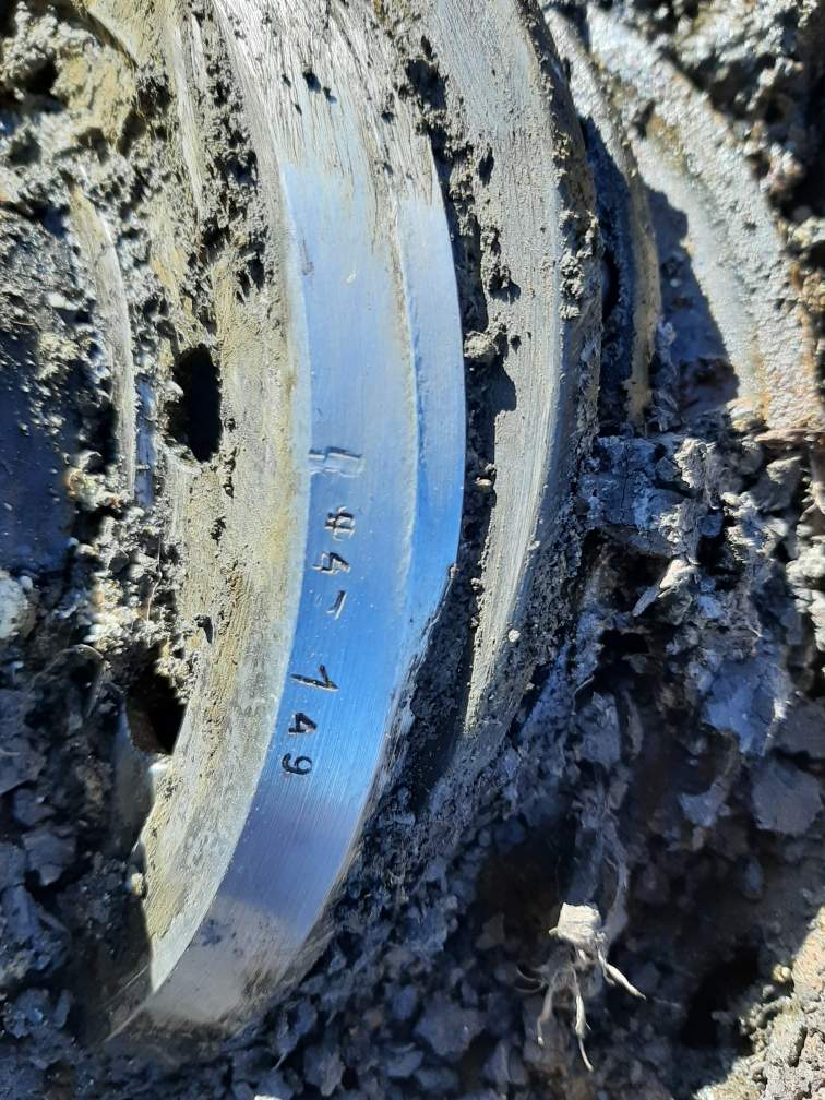

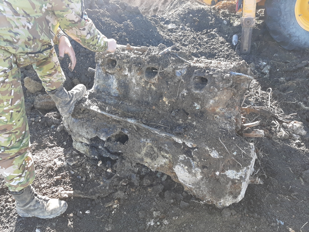

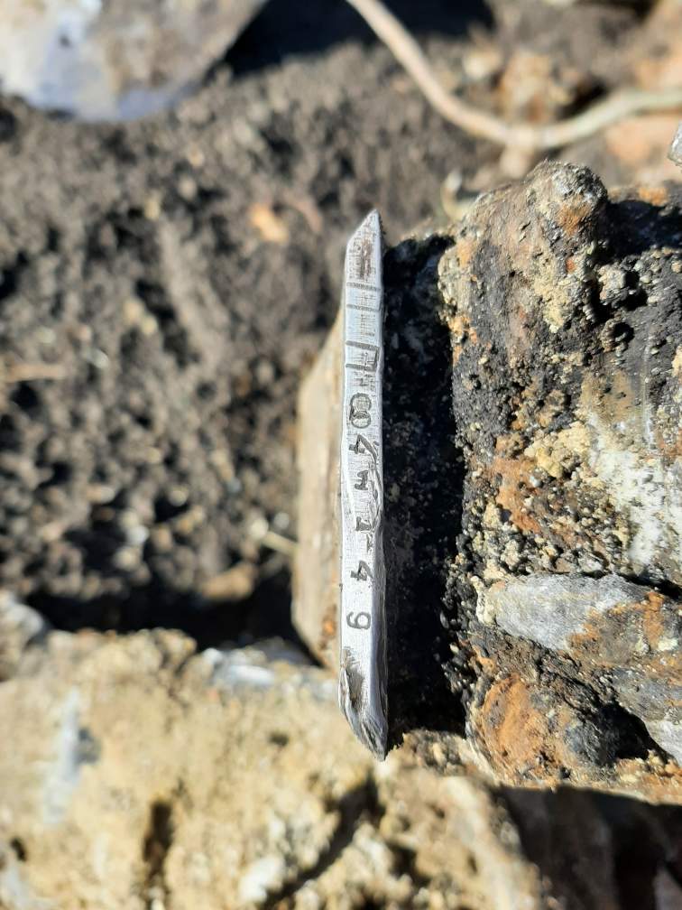

Опубликовано: 22 октября, 2022 На нескольких деталях мотора найдены дубли номера ПФ4-149 3 Упомянуть пользователя Поделиться сообщением Ссылка на сообщение Поделиться на других сайтах
Опубликовано: 22 октября, 2022 По имеющейся у меня информации этот номер мотора в районе 1 мая 1943 года светился в 267 ИАП 236 ИАД. Нужна помощь в установлении имени пилота и его судьбы. 1 Упомянуть пользователя Поделиться сообщением Ссылка на сообщение Поделиться на других сайтах
Опубликовано: 22 октября, 2022 На каком именно самолете он стоял я пока не разобрался, то ближайшие номера моторов стояли на ЛАГГах 27-й серии 0 Упомянуть пользователя Поделиться сообщением Ссылка на сообщение Поделиться на других сайтах
Опубликовано: 22 октября, 2022 (изменено) В списках моторов по состоянию на 1 февраля, марта и апреля мотор ПФ4-149 числится за 267 иап. Списки самолетов и моторов идут отдельно в порядке возрастания номеров, поэтому понять к какому самолету относится какой мотор, не представляется возможным. Но все самолеты в списке 27-й серии. По состоянию на 1 мая самолет тоже числится в составе полка, но проблема в том, что во второй половине апреля 5 ВА, в состав которой входил 267 ИАП, передала всю материальную часть 4 ВА, и убыла на переформирование. В итоговый список попало много самолетов реально потерянных в апреле, но не списанных приказами по полкам и 5 ВА. В июньском списке по 4 ВА этого мотора уже нет. Так-что это апрельская или майская потеря. Изменено 22 октября, 2022 пользователем Жека 0 Упомянуть пользователя Поделиться сообщением Ссылка на сообщение Поделиться на других сайтах

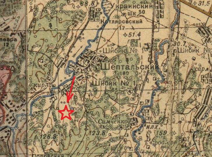

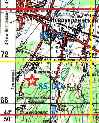

Опубликовано: 22 октября, 2022 Место падения и направление самолета в момент падения. Падал со стороны Крымской 0 Упомянуть пользователя Поделиться сообщением Ссылка на сообщение Поделиться на других сайтах

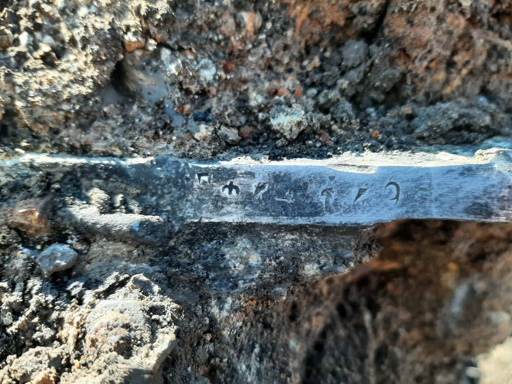

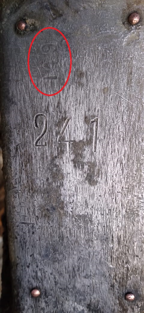

Опубликовано: 22 октября, 2022 В том месте, где на блоке стояла центральная моторная шильда, при набивке на блоке отпечатался набитый номер мотора. 1 Упомянуть пользователя Поделиться сообщением Ссылка на сообщение Поделиться на других сайтах

Опубликовано: 23 октября, 2022 (изменено) В списке самолетов 267 ИАП по состоянию на 01.05.1943 есть отдельный список на 14 машин. Как оказалось это список потерь. И есть отдельный список моторов, в котором есть в том числе мотор 4-149. Так-что найденный самолет это точно апрельская потеря. Немного поработал с немецкими заявками на сбитые наши самолеты, за те даты, в которые 267 иап терял ЛАГГи в воздушных боях в апреле 1943 года: 11.04.43, 15.04.43, 17.04.43 и 23.04.1943. Найденный ЛАГГ был сбит в квадрате 85143 по системе координат люфтваффе. Заявки на ЛАГГи (на всякий случай посмотрел и Яки, ибо их часто путали) есть только на 15.04.1943. Olt Batz Wilhelm Батц Вильхельм Stab II./JG52 LaGG-3 85 143: at 600 m 12:05 Fw Traphan Rudolf Трапан Рудольф 6 5./JG3 LaGG-1 85 143: at 600 m 16:10 Изменено 23 октября, 2022 пользователем Жека 4 Упомянуть пользователя Поделиться сообщением Ссылка на сообщение Поделиться на других сайтах

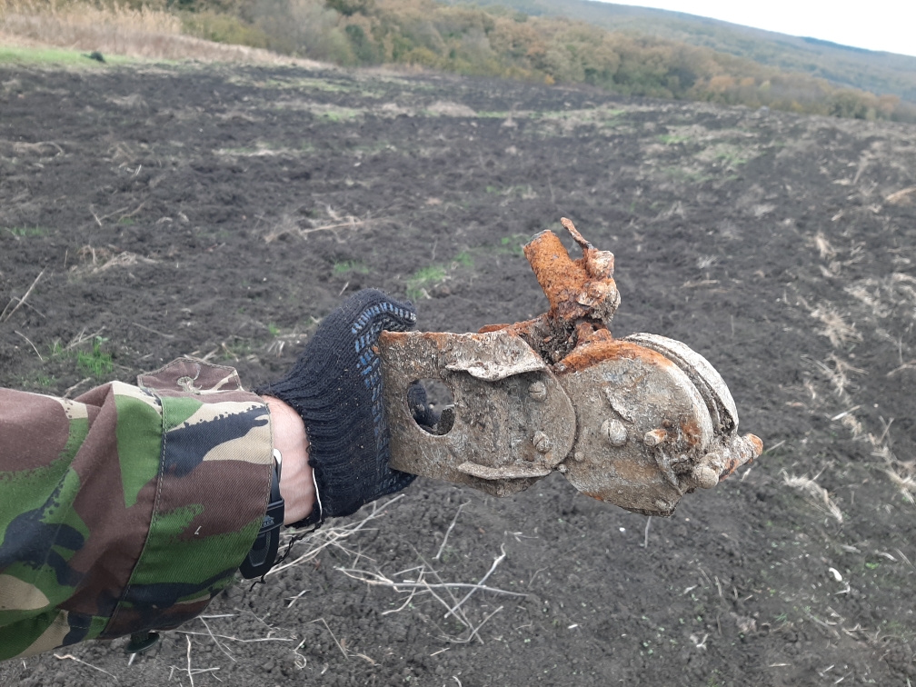

Опубликовано: 24 октября, 2022 Вот такая штука на месте падения попалась: оказался рычаг бомбосбрасывателя. 3 Упомянуть пользователя Поделиться сообщением Ссылка на сообщение Поделиться на других сайтах
