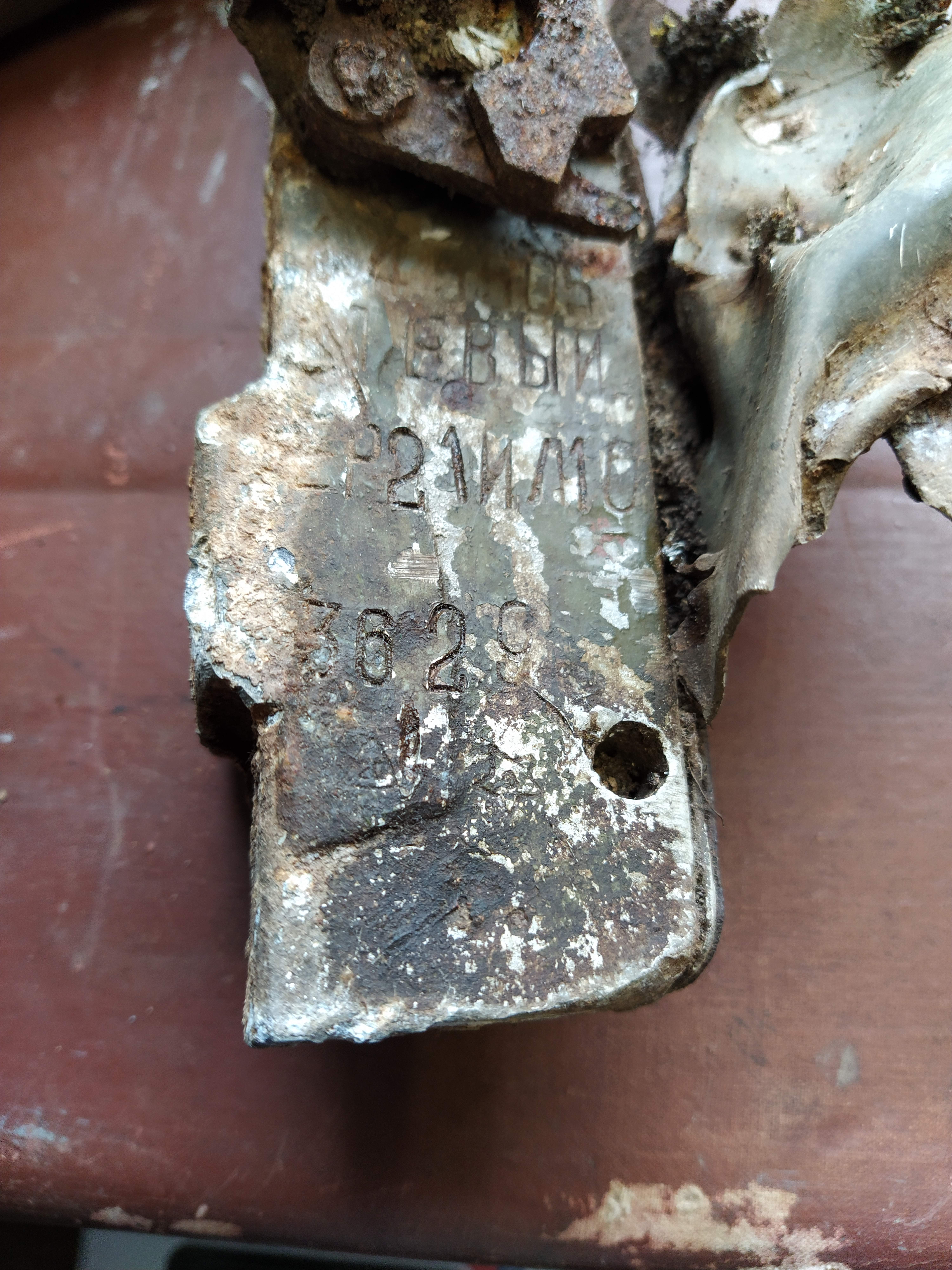

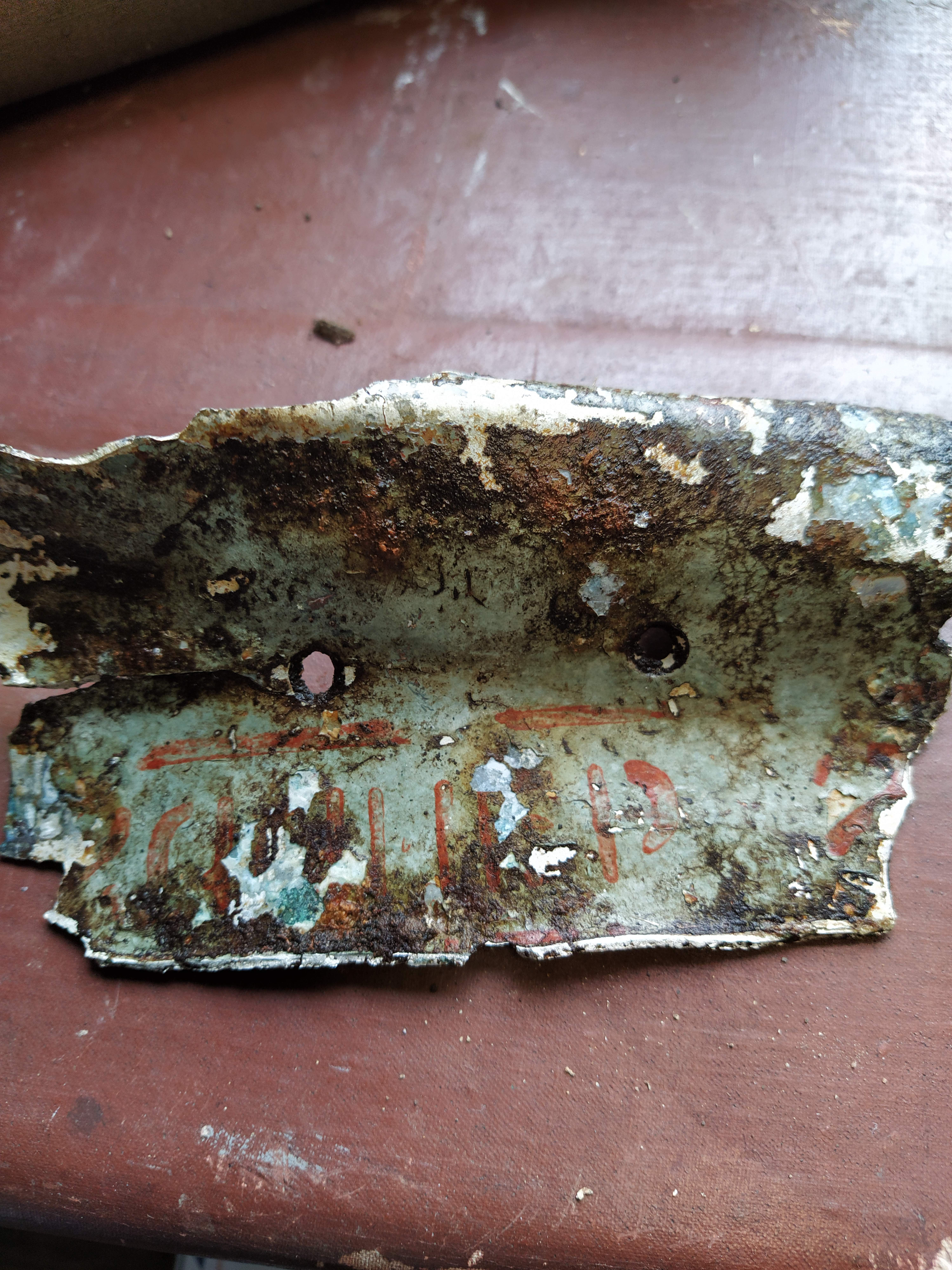

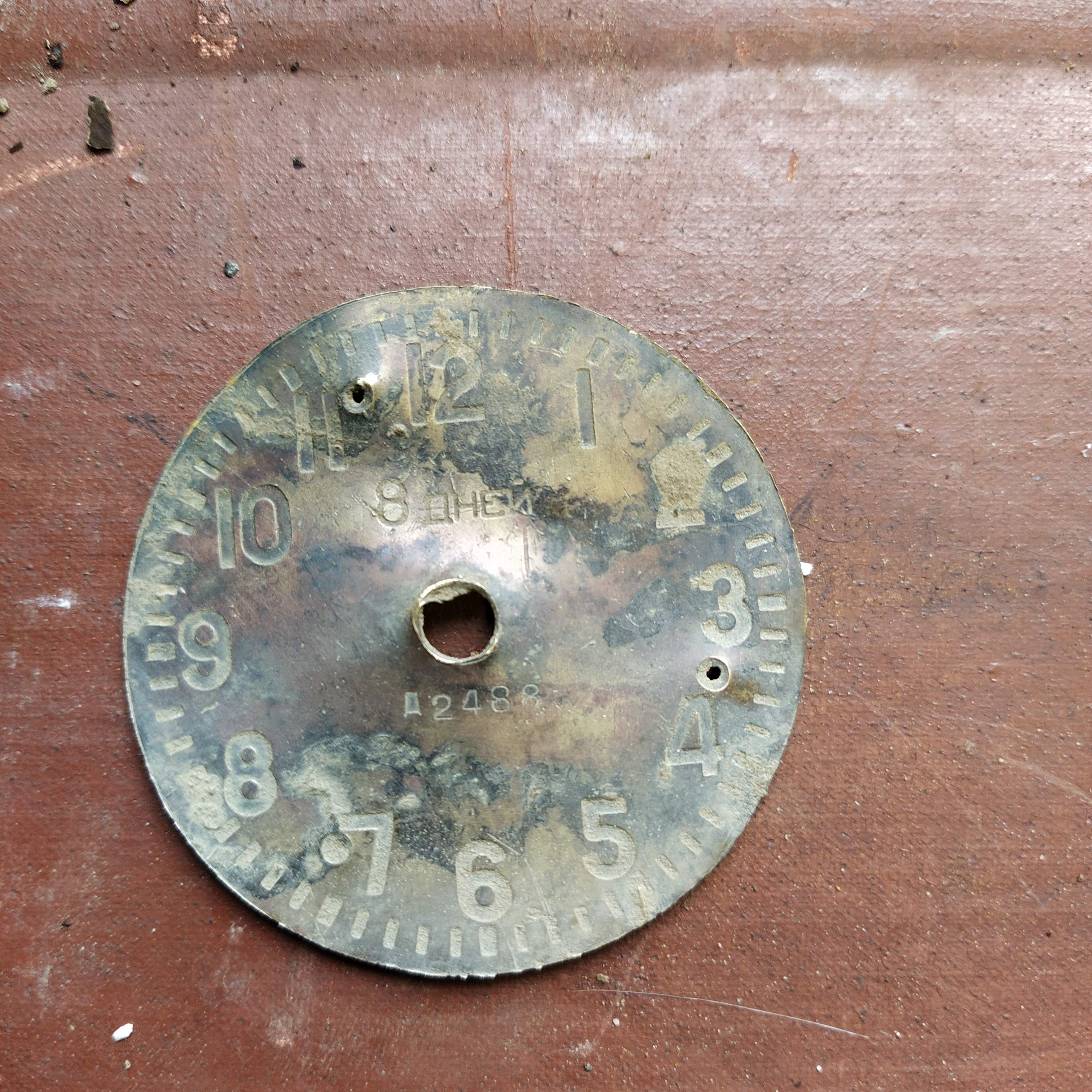

Опубликовано: 22 сентября, 2022 МП - 10 км. севернее Туношна, Некрасовский р-н. Сегодня удалось самому посмотреть обломки. Результат на фото. 0 Упомянуть пользователя Поделиться сообщением Ссылка на сообщение Поделиться на других сайтах

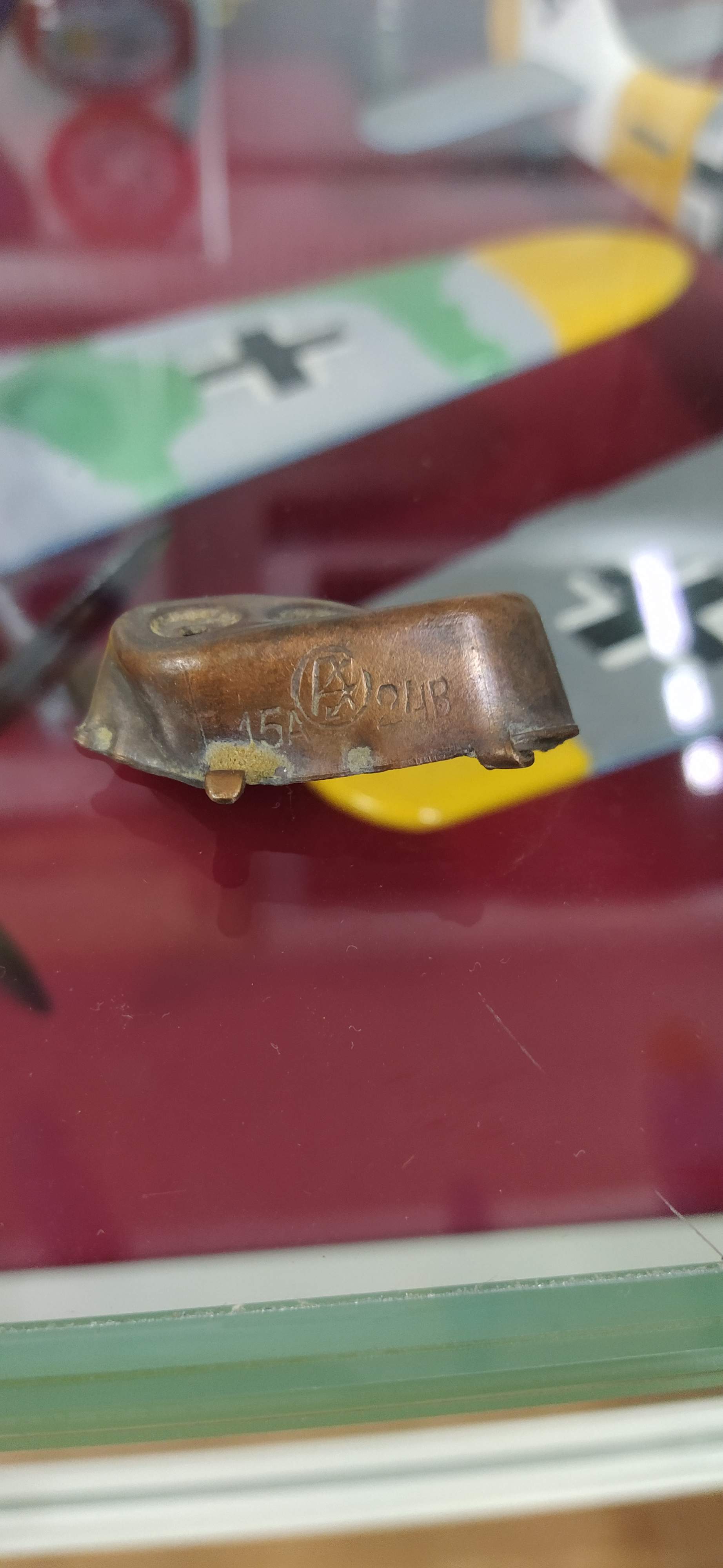

Опубликовано: 22 сентября, 2022 28 минут назад, mangust сказал: @mangust , на этом Вашем снимке - циферблат от авиационных рантовых часов "АВР" (с заводом сроком на 8 дней). 0 Упомянуть пользователя Поделиться сообщением Ссылка на сообщение Поделиться на других сайтах
Опубликовано: 22 сентября, 2022 31 минуту назад, mangust сказал: @mangust , то есть найденный самолёт не Ил-2, а Ил-10? 0 Упомянуть пользователя Поделиться сообщением Ссылка на сообщение Поделиться на других сайтах

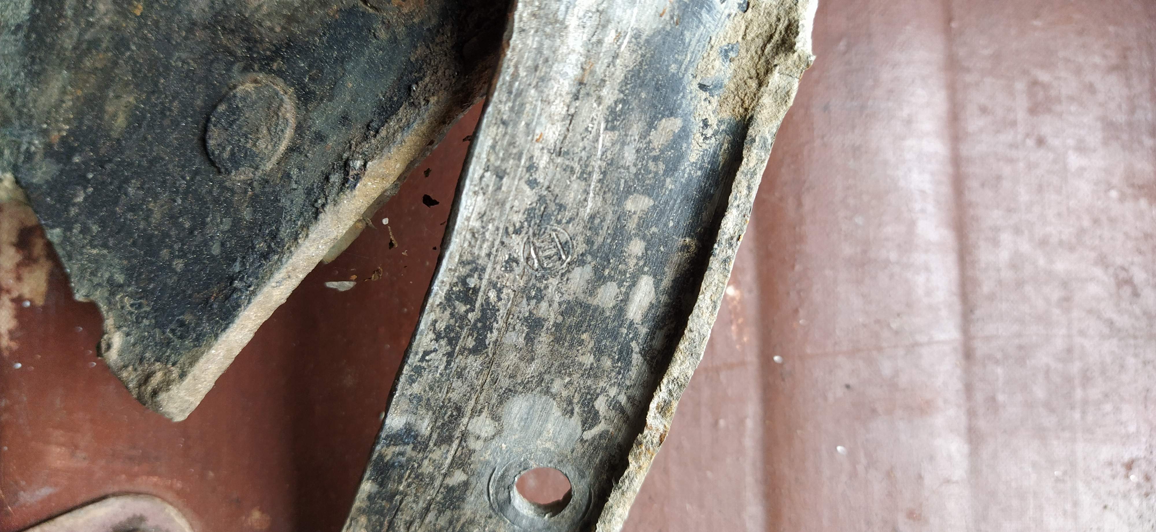

Опубликовано: 22 сентября, 2022 Самолет однозначно 18-го завода. Спорить о сбитых/несбитых смысла нет, есть факт падения/вынужденной посадки. Выглядит такое место одинаково, что сбили, что не сбили. Ил-2 там оказаться мог легко, т.к. маршрутные полёты никто не отменял при подготовке экипажей, а совсем рядом с Ярославской областью формировалось достаточно много полков на штурмовиках, аэродромы Гари, Слободка, Дядьково и т.д. Аэродром Туношна был в то время с твердым покрытием, как Слободка и Дядьково, поэтому там тоже могли базироваться или отрабатывать какие-то маневры одиночные самолеты, звенья и эскадрильи. Не удивлюсь, что там же рядом есть бывший полигон для штурмовиков. Обычная практика гонять по маршруту с заданием отстреляться по конкретной цели на маршруте (приближено к боевым заданиям по сути). Кроме того, перегоны. В 1944 оду гнали даже целыми дивизиями, и катастрофы с авариями были нередкими. Пример: ф. 35. оп. 11277, д. 109. Сводки и сведения о летных происшествиях при перегонке импортных самолетов Сводка летных происшествий за 22 мая 1944 г. 2. При перелете группы 12 Ил-2 (189 ШАД РГК), ведущий ст. лейт. Клюев, по маршруту Лопатино – Слободка, группа оторвалась от лидера, произвела вын. посадки 5 км. севернее Пушкино, дер. Братовщина (60 км с-в Киржач), 3 Ил-2 благополучно, 1 Ил-2 с убранными шасси, 1 Ил-2 катастрофа, 1 Ил-2 в районе Софринского полигона. Состояние посадки уточняется, расследование ведет ВВС МВО. 6 Ил-2 благополучно произвели посадку на аэродроме Слободка. Сводка летных происшествий за 10 августа 1944 г. 2. При перелете 60 Ил-2 (182 ШАД РГК) по маршруту Лопатино – Киржач, 6 Ил-2 произвели вынужденные посадки: 5 Ил-2 северо-вост. Киржач 30 км благополучно, вследствие потери ориентировки и 1 Ил-2 вын. пос. северо-восточнее Муром 30 км на фюзеляж, летчик ст. лейт. Васильев, причина – раскрутка винта. Это я только навскидку дал пример и только по своему региону. Короче, место надо работать. Навскидку у меня в базе такой потери нет, но и потери тыловые по МВО еще далеко не все выявлены 0 Упомянуть пользователя Поделиться сообщением Ссылка на сообщение Поделиться на других сайтах

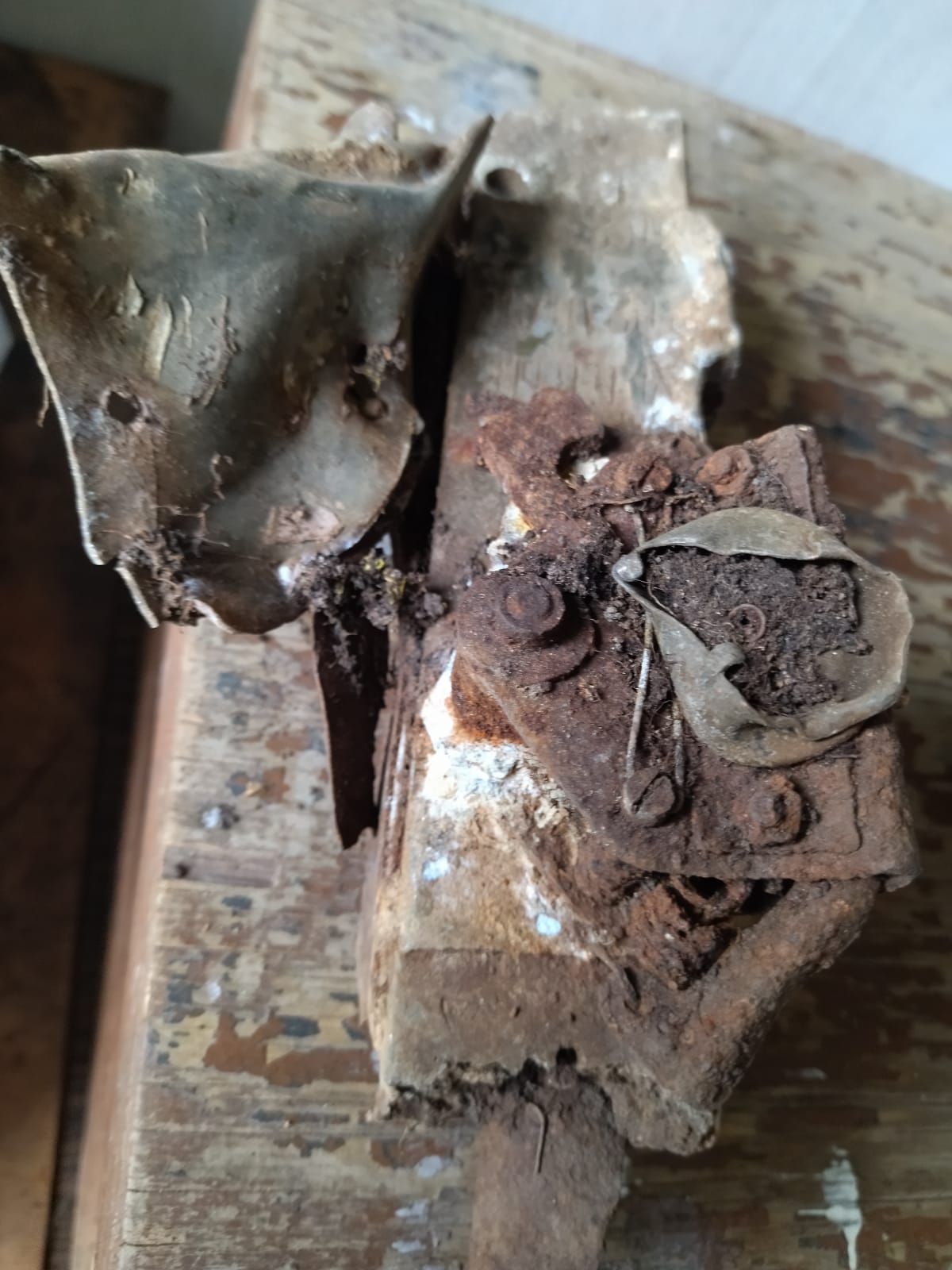

Опубликовано: 22 сентября, 2022 6 часов назад, mangust сказал: Выложите полный вид обломка, вижу ДЕР21... - бомбодержатель??? 0 Упомянуть пользователя Поделиться сообщением Ссылка на сообщение Поделиться на других сайтах

Опубликовано: 23 сентября, 2022 7 часов назад, AgafonovE сказал: Спорить о сбитых/несбитых смысла нет, есть факт падения/вынужденной посадки. Выглядит такое место одинаково, что сбили, что не сбили. Никакого спора не было. Речь шла о соотношении боевых и небоевых потерь в Ярославской области и разговор этот отношения к данному конкретному самолёту никакого не имеет. 7 часов назад, AgafonovE сказал: Выложите полный вид обломка, вижу ДЕР21... - бомбодержатель??? С сожалению обломки находятся не у меня, но я попрошу сделать дополнительные фото. 6 часов назад, lindr сказал: Если это машина 1879508 то 1944 год тут никак, надо смотреть 04-06 1942. А машина разве не 1945 года или более поздняя? 0 Упомянуть пользователя Поделиться сообщением Ссылка на сообщение Поделиться на других сайтах
Опубликовано: 23 сентября, 2022 (изменено) 1 час назад, mangust сказал: 1 час назад, mangust сказал: А машина разве не 1945 года или более поздняя? Ил-10 отпадает см. Выше мои посты про Ил-10 9508 и 3629.(на всякий случай) Ил-2 9508 завода N1 отпал раньше. Остаётся только завод N18 Ил-2/УИл 9508 выпуска 04.42. Или выкидываем все найденные номерные фрагменты и ищем заново. Изменено 23 сентября, 2022 пользователем lindr 0 Упомянуть пользователя Поделиться сообщением Ссылка на сообщение Поделиться на других сайтах

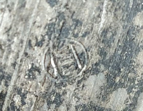

Опубликовано: 23 сентября, 2022 Чекухи явно 18-го завода 0 Упомянуть пользователя Поделиться сообщением Ссылка на сообщение Поделиться на других сайтах

Опубликовано: 23 сентября, 2022 13 часа назад, AgafonovE сказал: Выложите полный вид обломка, вижу ДЕР21... - бомбодержатель??? 15 часов назад, lindr сказал: 0 Упомянуть пользователя Поделиться сообщением Ссылка на сообщение Поделиться на других сайтах

Опубликовано: 23 сентября, 2022 8 часов назад, mangust сказал: Не совсем понятно, но кажется похоже. Бирка или часть какой-то стенки с маркировкой прижата к какому-то корпусу, похожему на бомбодержатель 0 Упомянуть пользователя Поделиться сообщением Ссылка на сообщение Поделиться на других сайтах

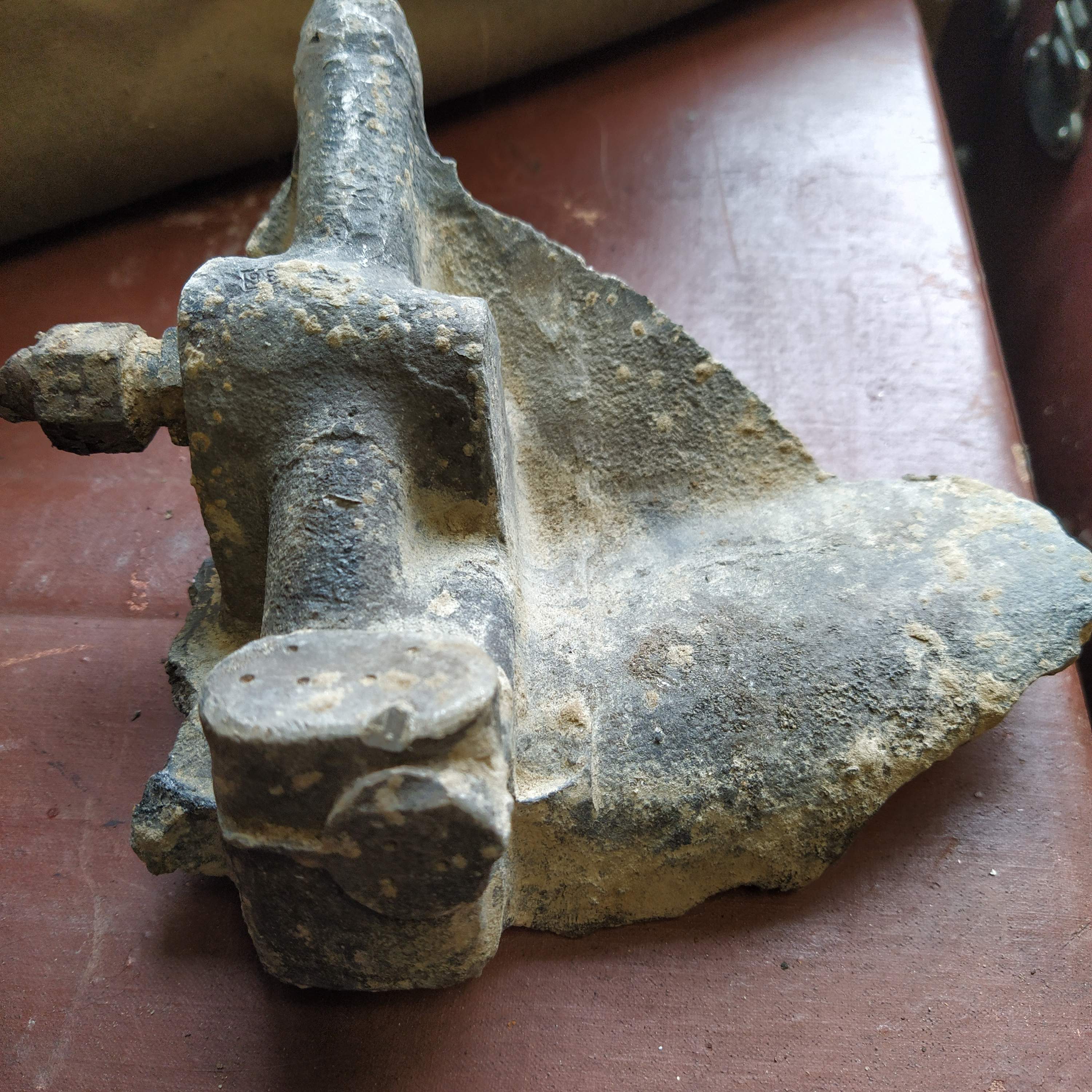

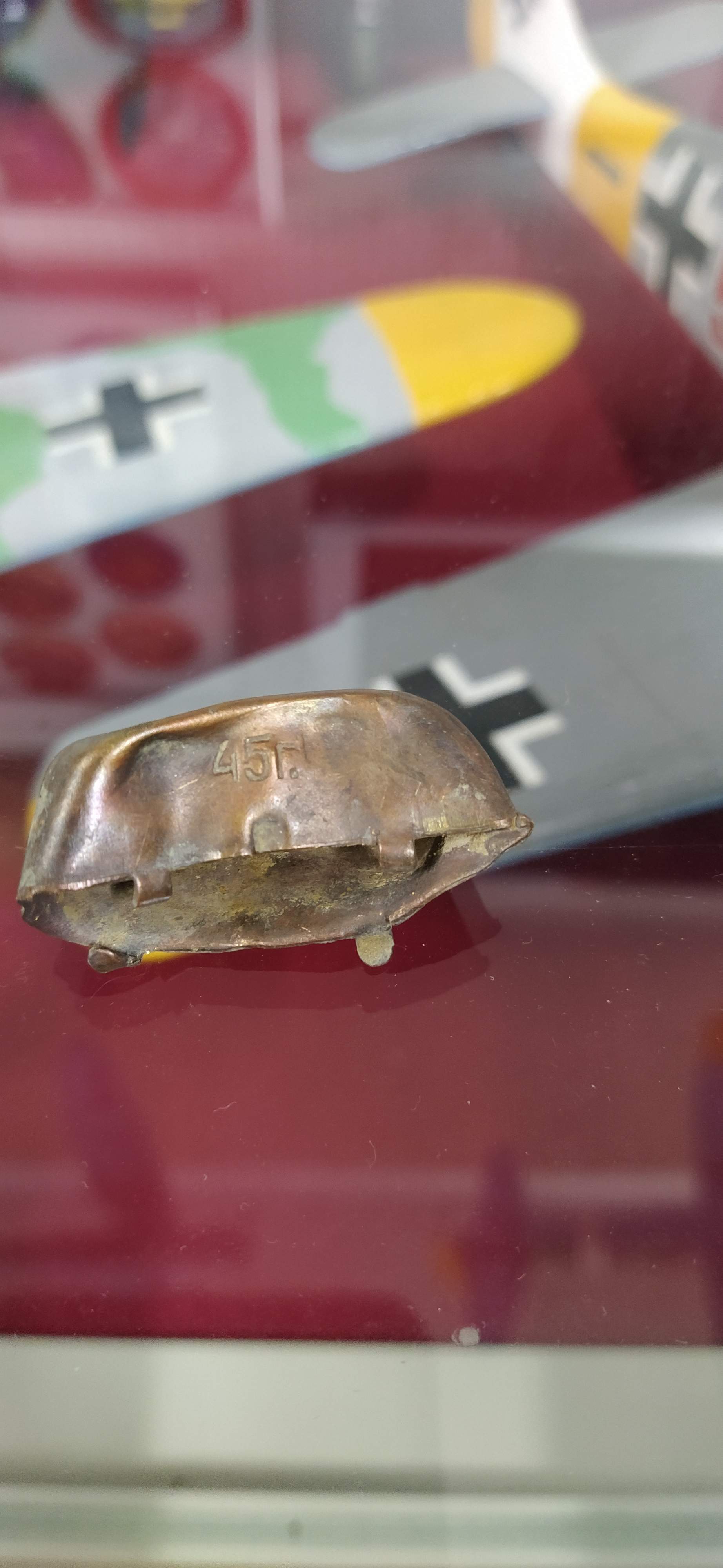

Опубликовано: 23 сентября, 2022 (изменено) Добрый день! Вот еще часть от нашего самолета Изменено 23 сентября, 2022 пользователем Гуча 0 Упомянуть пользователя Поделиться сообщением Ссылка на сообщение Поделиться на других сайтах
Опубликовано: 24 сентября, 2022 20 часов назад, Гуча сказал: Добрый день! Вот еще часть от нашего самолета Уважаемый Гуча, эту информацию выложил mangust ещё 18 сентября 2022г. ... 0 Упомянуть пользователя Поделиться сообщением Ссылка на сообщение Поделиться на других сайтах
