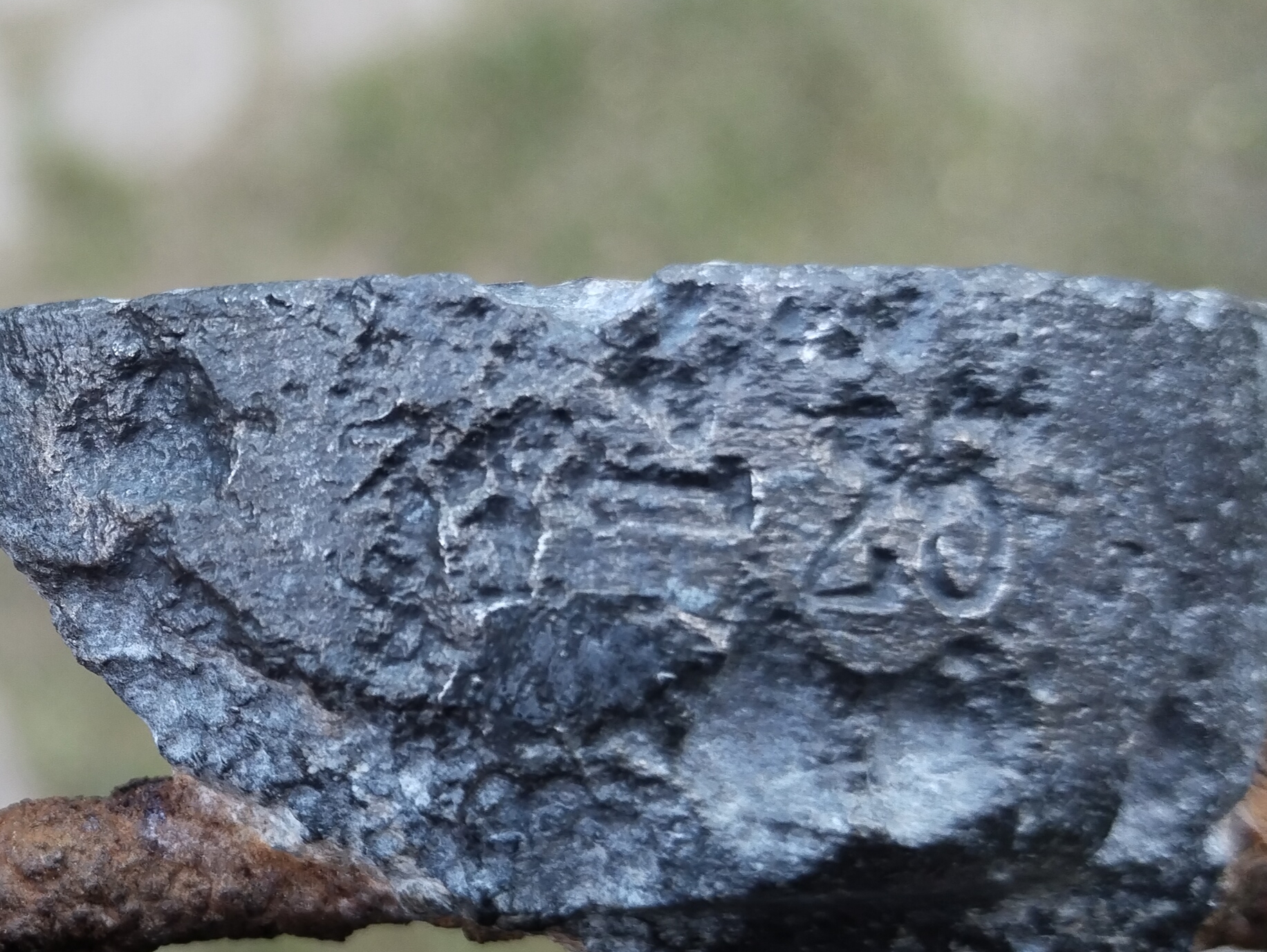

Очередной раз благодарю всех за важные и толковые комментарии и пояснения. К месту падения однозначно еще вернемся, будем искать.

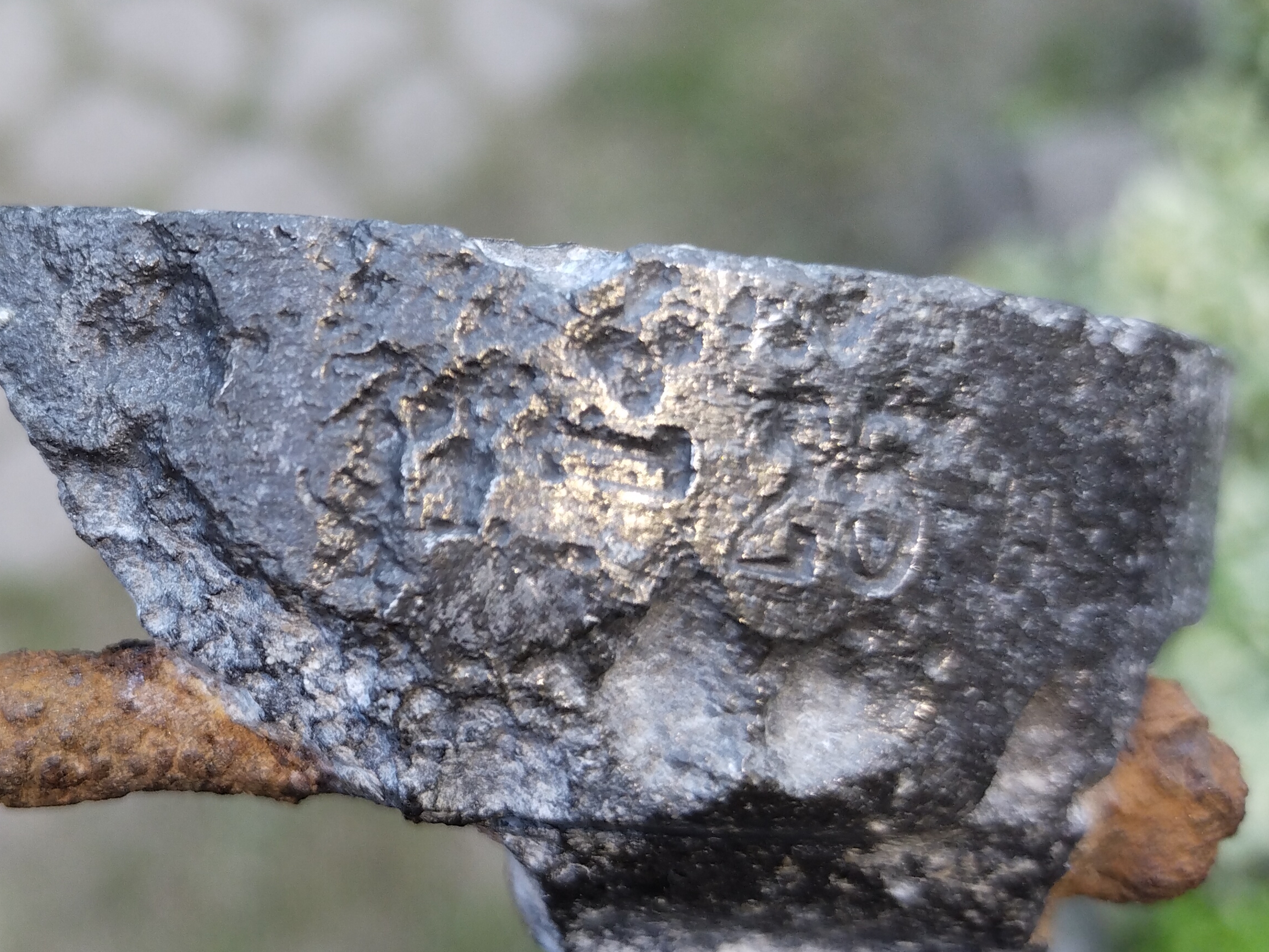

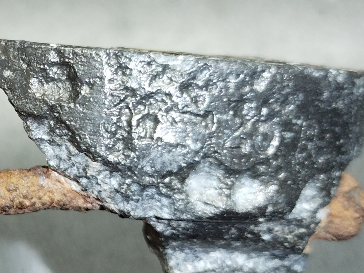

Фрагмент с номером  прожарился на солнце, подсох, окислы сошли еще больше. И вот картина на сегодняшний вечер. После тройки наметилась единица.
Прошу не ругать сильно, вроде того: "сначала почисти как следует, а потом заставляй людей работать с твоим номером."  Как то так получилось на этот раз.
Судите сами по фото. Из камеры телефона выжал все, что мог.
Изменено пользователем Dzianis
Намекаете на 31-25? т.е. выпуска 1 квартала 1943 года?
НО как правило, по крайней мере в документах, а не на железе после дефиса шел ноль перед двузначным номером и два ноля перед однозначным номером, т.е. 31-025.,
К тому же моторы этого завода шли преимущественно на Пе-2 в Казани.
Так и получилось. Мотор №31-025 был выпущен на Пе-2 №7/160 в начале 1943 года. Т.е. должна быть ошибка на железе и смена мотора. Но ранние 31- были еще не пф, вроде бы. И смена М-105ра на истребитель маловероятна?
На тот случай, если покажется, что 34-хх. Моторы начинались примерно как 34-27хх.

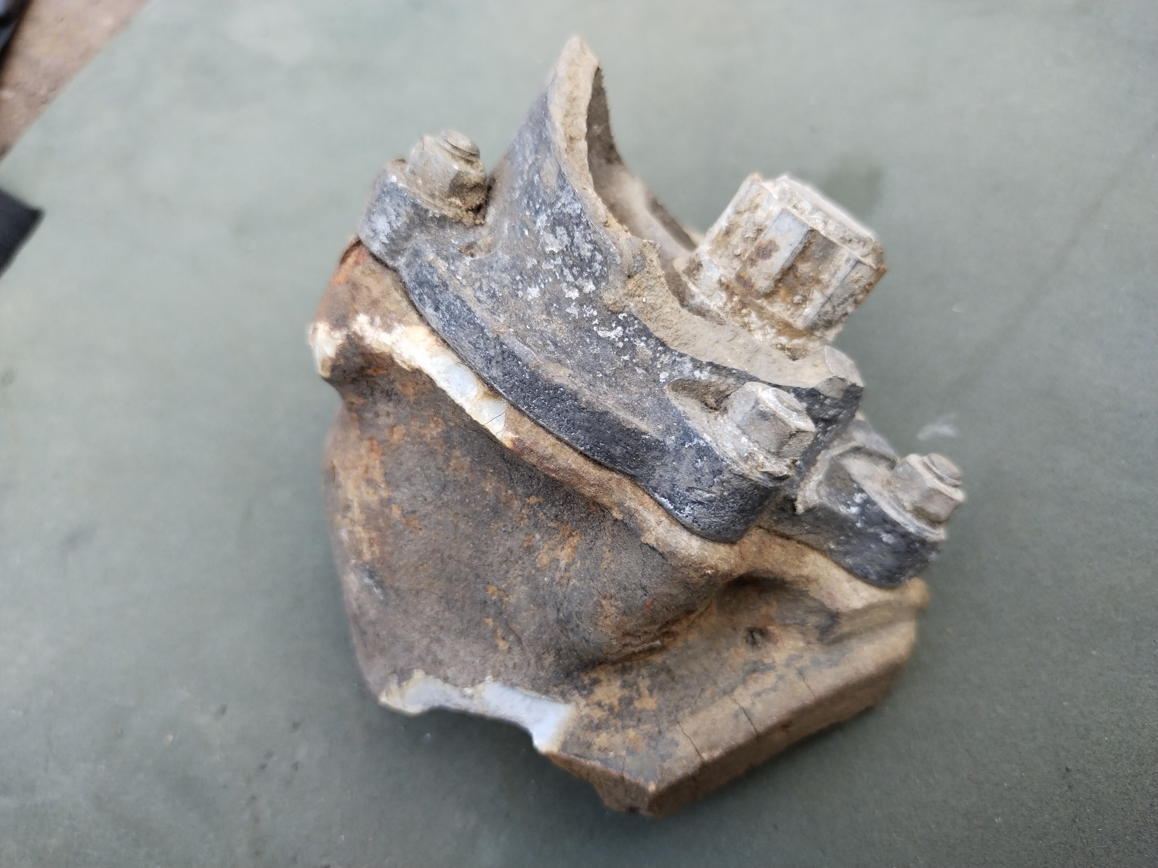

Доброго дня!

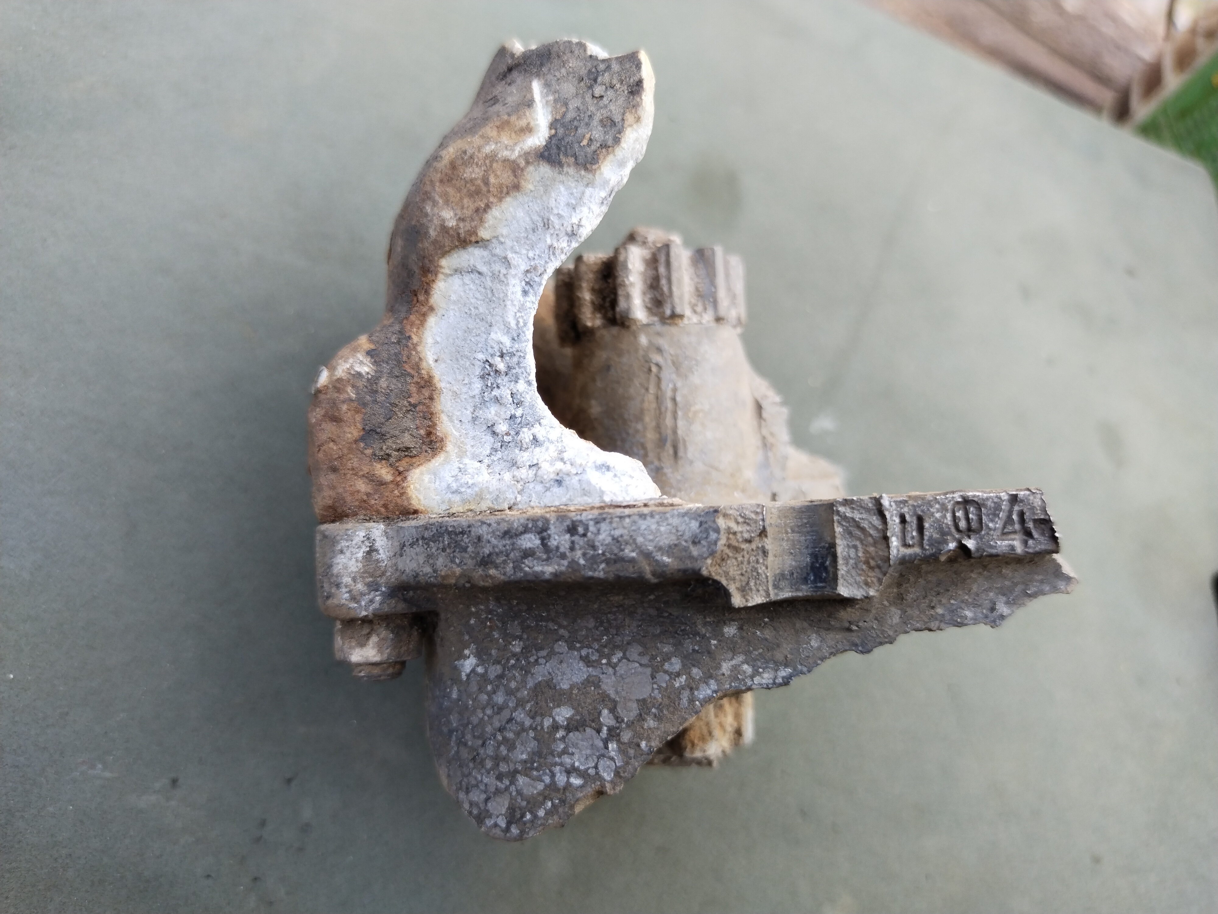

Довелось буквально на полчаса заскочить на мп. Выскочил вот такой фрагмент. К предыдущему обсуждаемому номеру (31–25)  теперь добавился  ПФ 4–.....
Остается добавить, что на Як-1 в тех местах сражался только 1 гв. иап 7 гв. иад. Время событий: ноябрь 1943 - январь-февраль 1944.
Понятно, что номера как такового по-прежнему нет. Но хотя бы серия...
