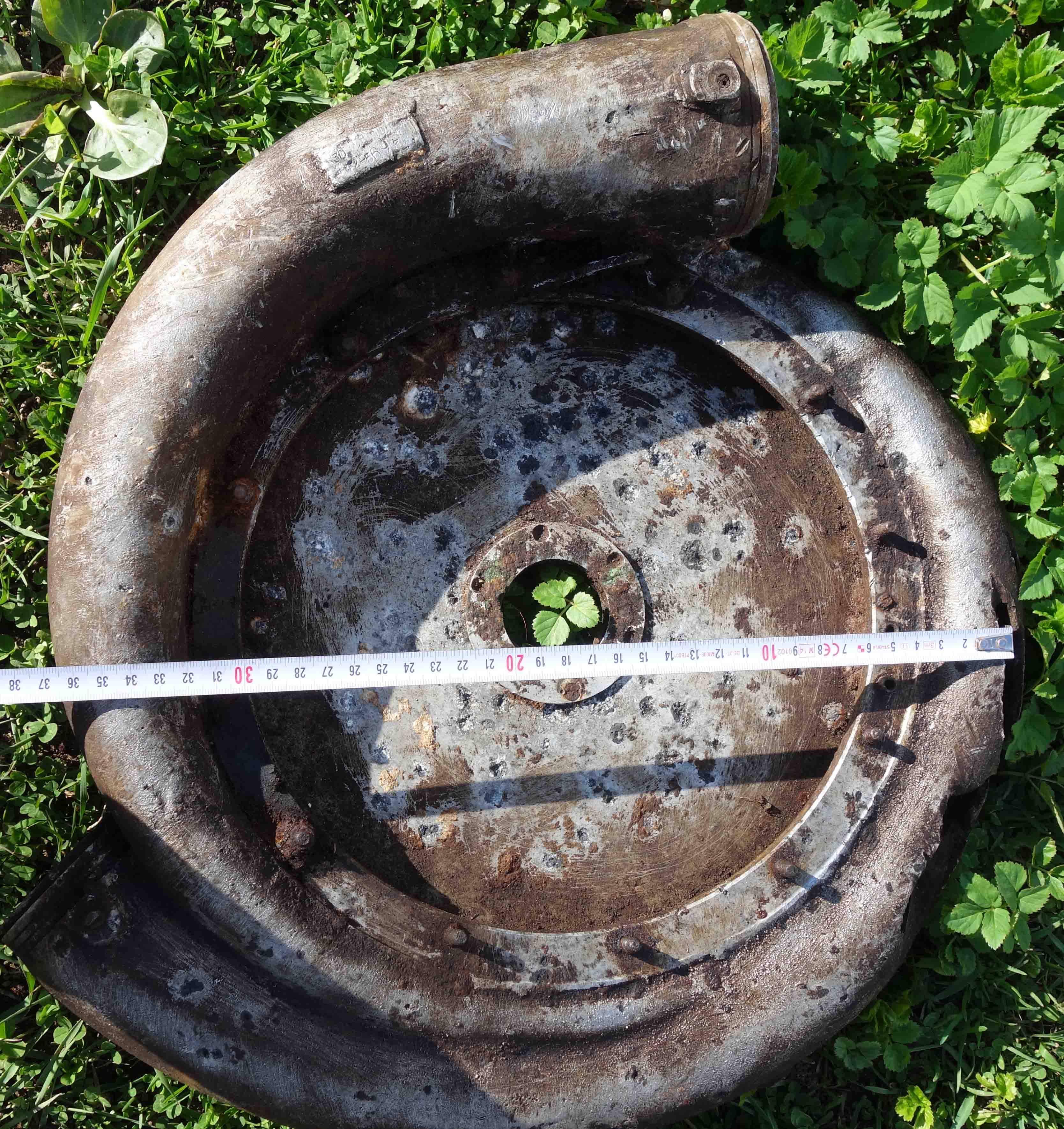

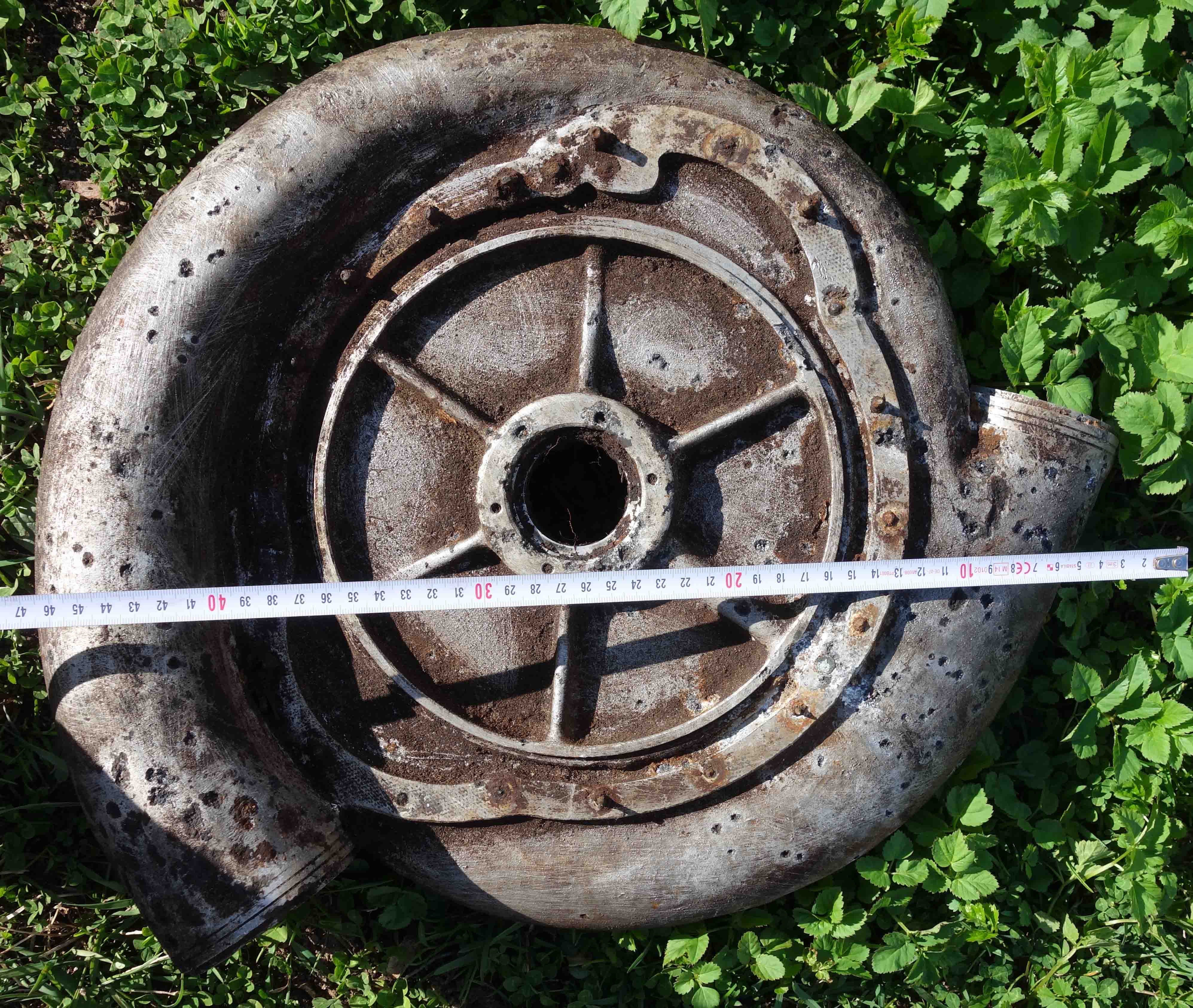

Опубликовано: 16 мая, 2022 (изменено) Добрый день. В районе Нарвы эпио "Вирония" обнаружен Пе-2. Прошу высказаться по номеру на корпусе нагнетателя мотора М-105. Можно ли по представленному номеру определить машину? Спасибо! Изменено 16 мая, 2022 пользователем Рамбовский 2 Упомянуть пользователя Поделиться сообщением Ссылка на сообщение Поделиться на других сайтах
Опубликовано: 16 мая, 2022 У Вас ооочень много обломков, посмотрите ещё их на предмет номера самолёта и дублин номера мотора этого и номера второго мотора. 3 Упомянуть пользователя Поделиться сообщением Ссылка на сообщение Поделиться на других сайтах
Опубликовано: 16 мая, 2022 Правильно подсказали, ищите еще номера. А пока вот такая информация. 4 Упомянуть пользователя Поделиться сообщением Ссылка на сообщение Поделиться на других сайтах
Опубликовано: 16 мая, 2022 16 минут назад, авиатор сказал: Правильно подсказали, ищите еще номера. А пока вот такая информация. 0 Упомянуть пользователя Поделиться сообщением Ссылка на сообщение Поделиться на других сайтах

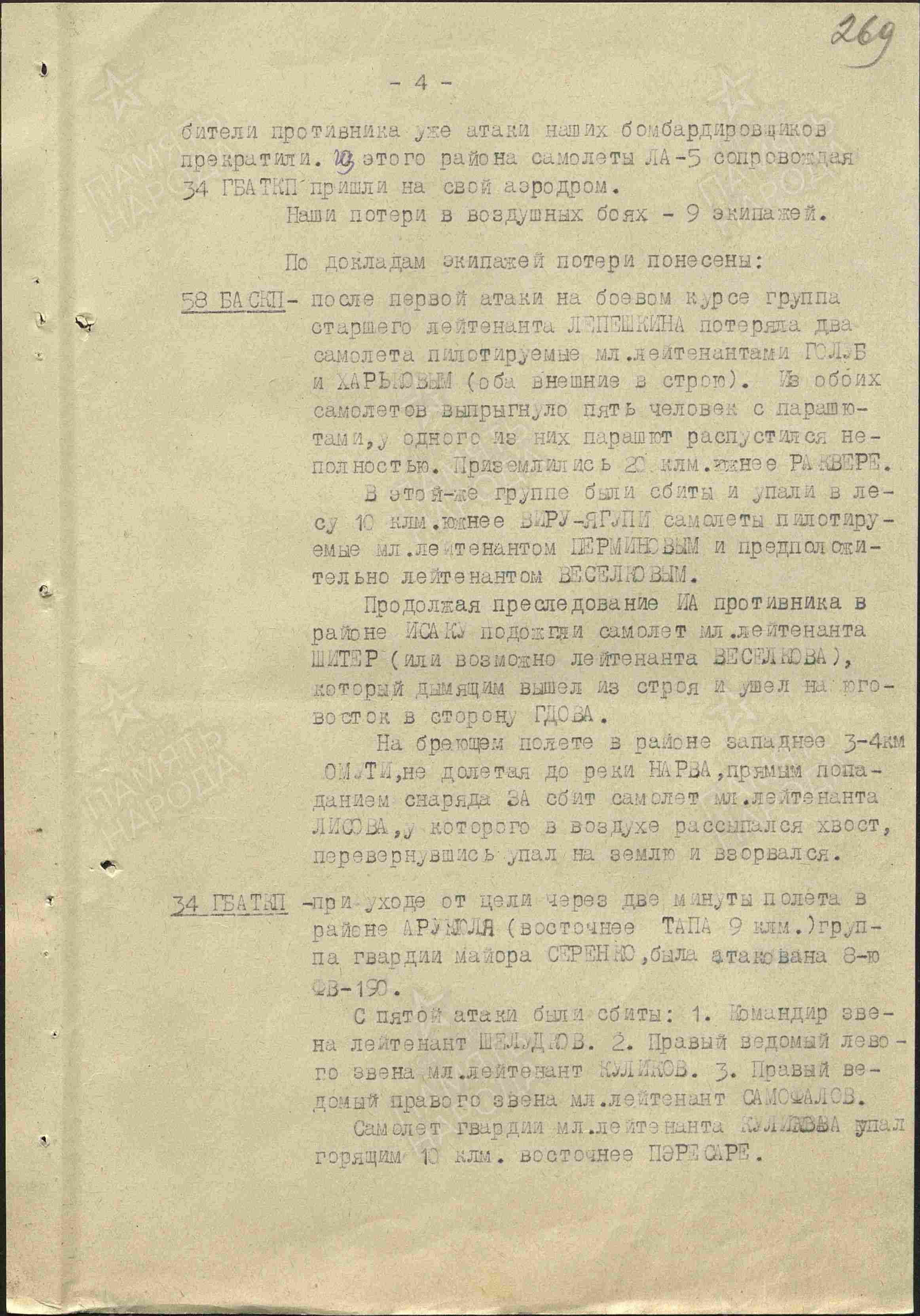

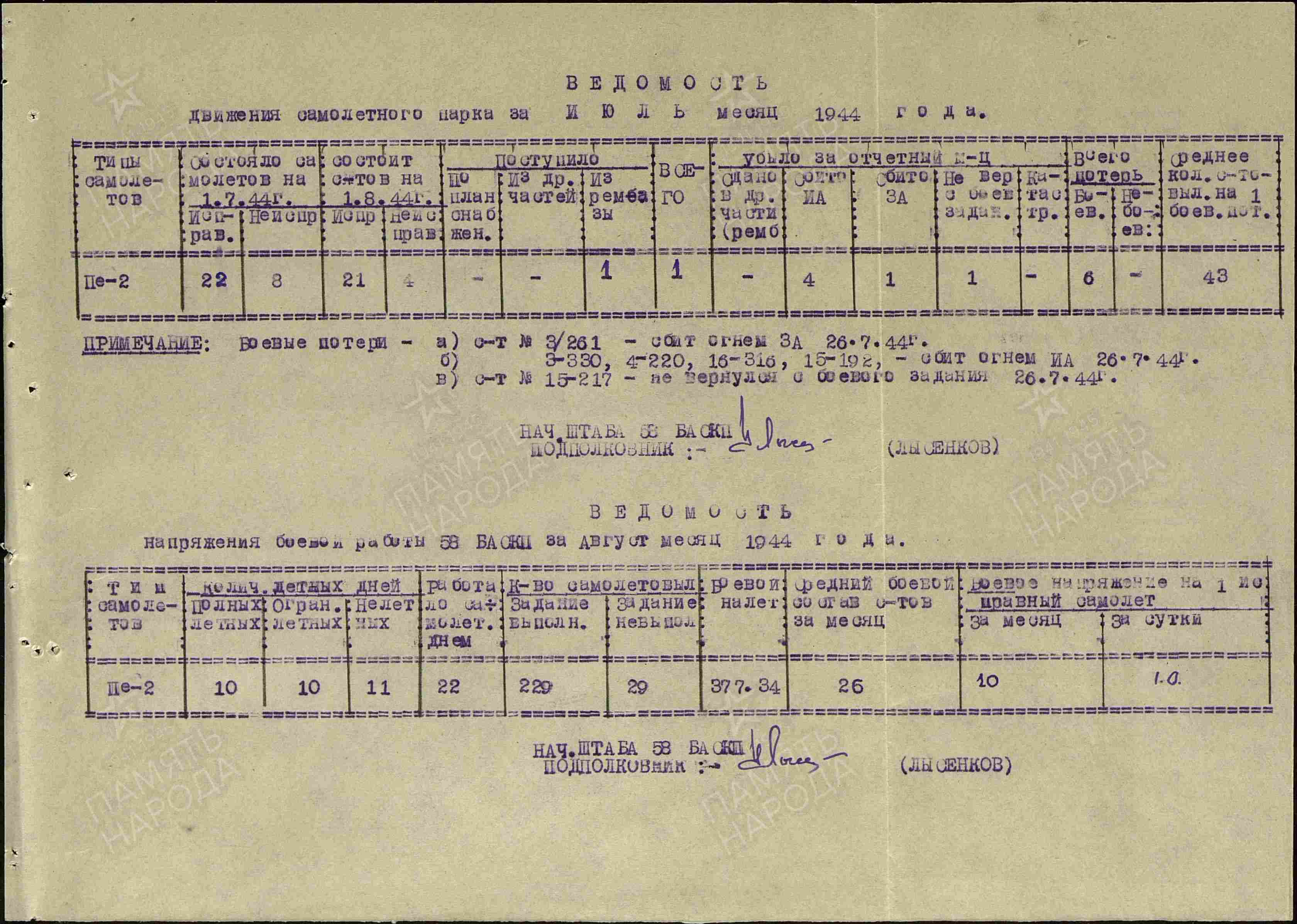

Опубликовано: 16 мая, 2022 Этот вылет описан в документах дивизии и полка на "Памяти народа" Вот примеры. 3 Упомянуть пользователя Поделиться сообщением Ссылка на сообщение Поделиться на других сайтах
Опубликовано: 16 мая, 2022 В приказе на списание Пе-2 №3/251, а в списке потерянных 3/261. Мотор № 42-5693 самолету №3/251 не родной, заменили позже. 1 Упомянуть пользователя Поделиться сообщением Ссылка на сообщение Поделиться на других сайтах
Опубликовано: 17 мая, 2022 (изменено) На настоящий момент выходит, что командир найденного самолета: Лисов Михаил СтепановичУчетно-послужная картотекаДата рождения: 28.09.1922Место рождения: Горьковская обл., Муромский р-н, д. Н.-РатовоДата поступления на службу: 24.06.1941Воинское звание: мл. лейтенантНаименование воинской части: 8 зап. авиац. бр., 58 бапСудьба: Пропал без вестиДата окончания службы: 26.07.1944 Уточняю состав экипажа. Деталями машины для поиска дополнительных номеров займусь в выходные. Благодарю Авиатора за предоставленную информацию и всех принявших участие в теме! Руководитель эпио "Вирония" Игорь Л. (Рамбовский) Изменено 17 мая, 2022 пользователем Рамбовский 3 Упомянуть пользователя Поделиться сообщением Ссылка на сообщение Поделиться на других сайтах

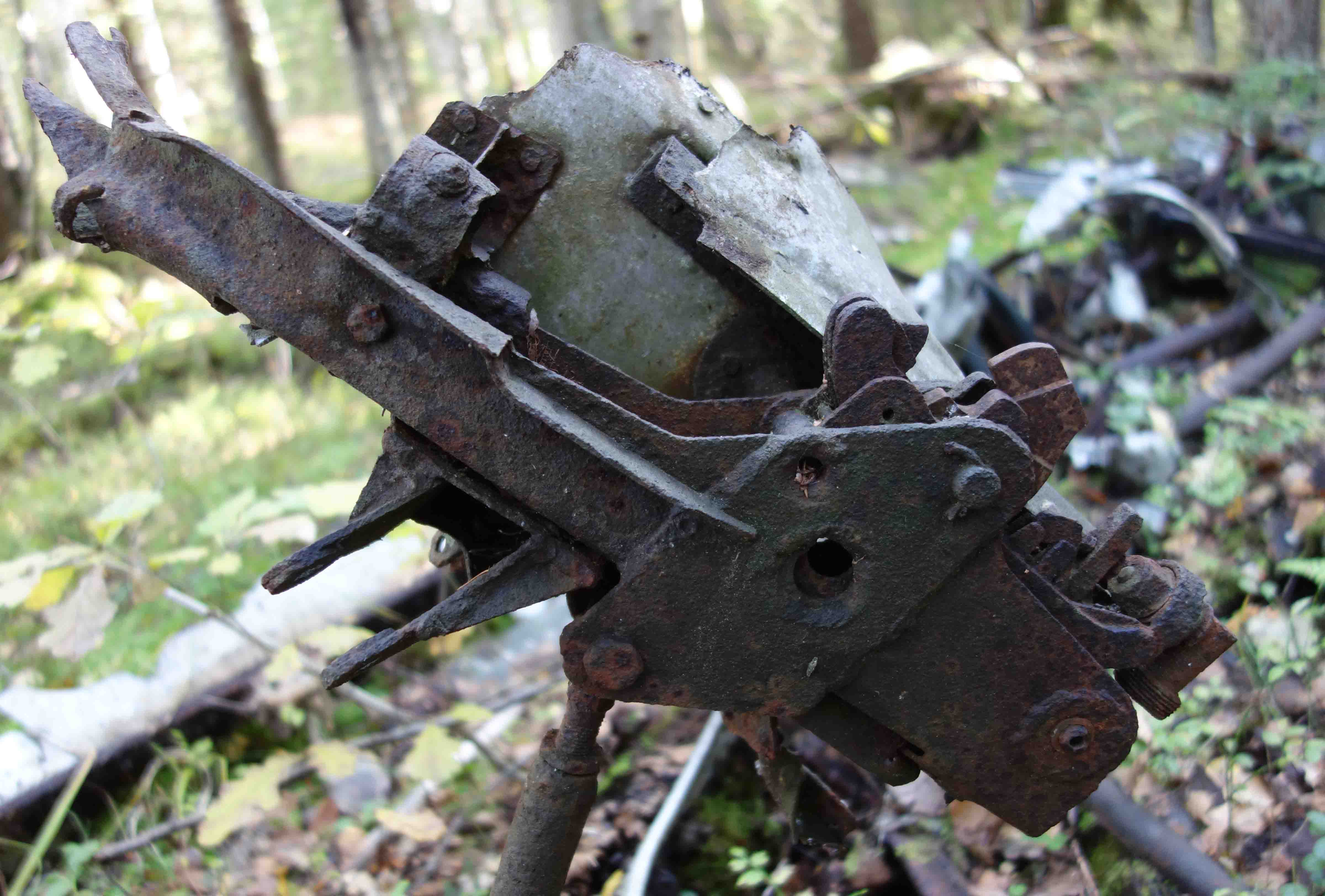

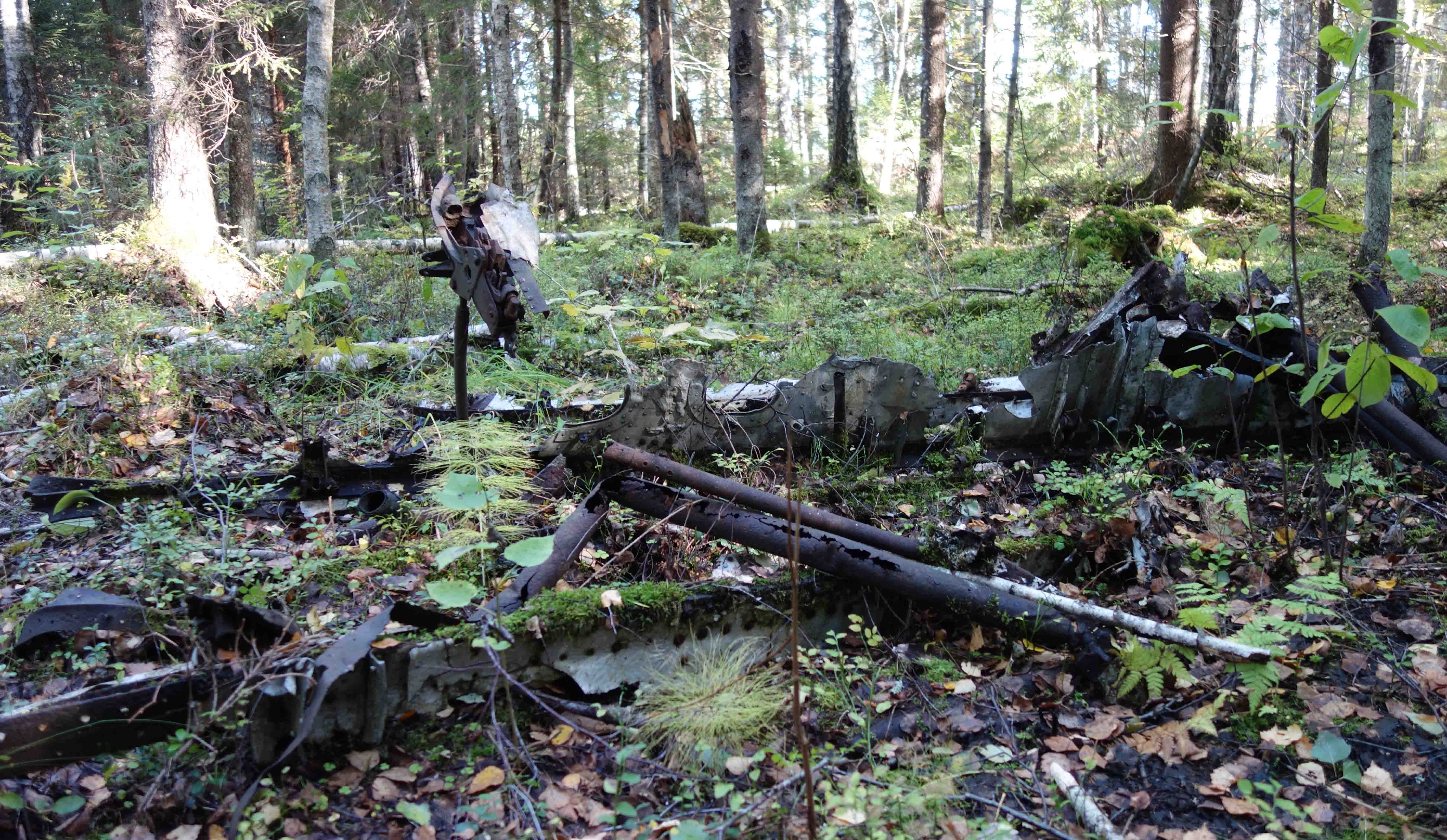

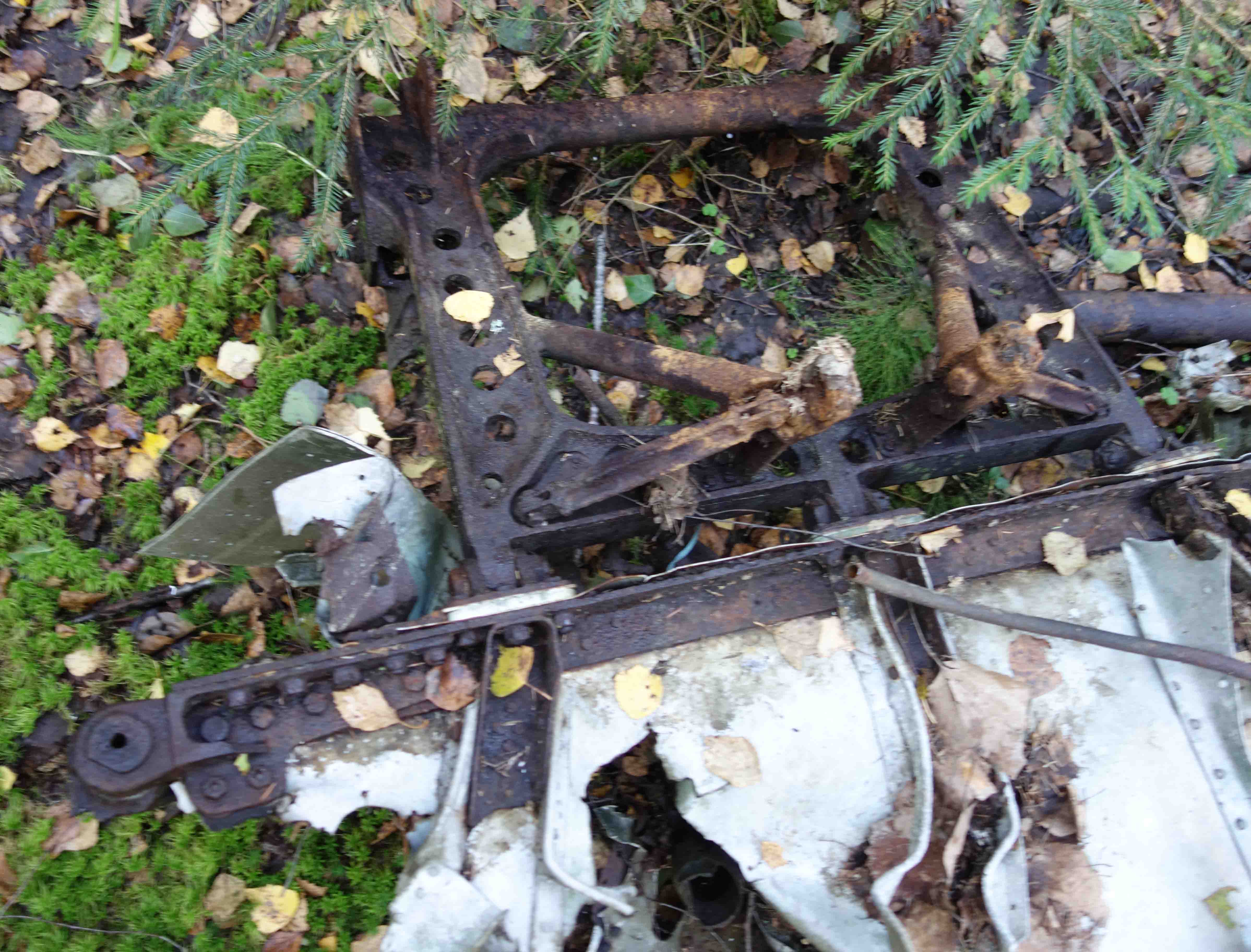

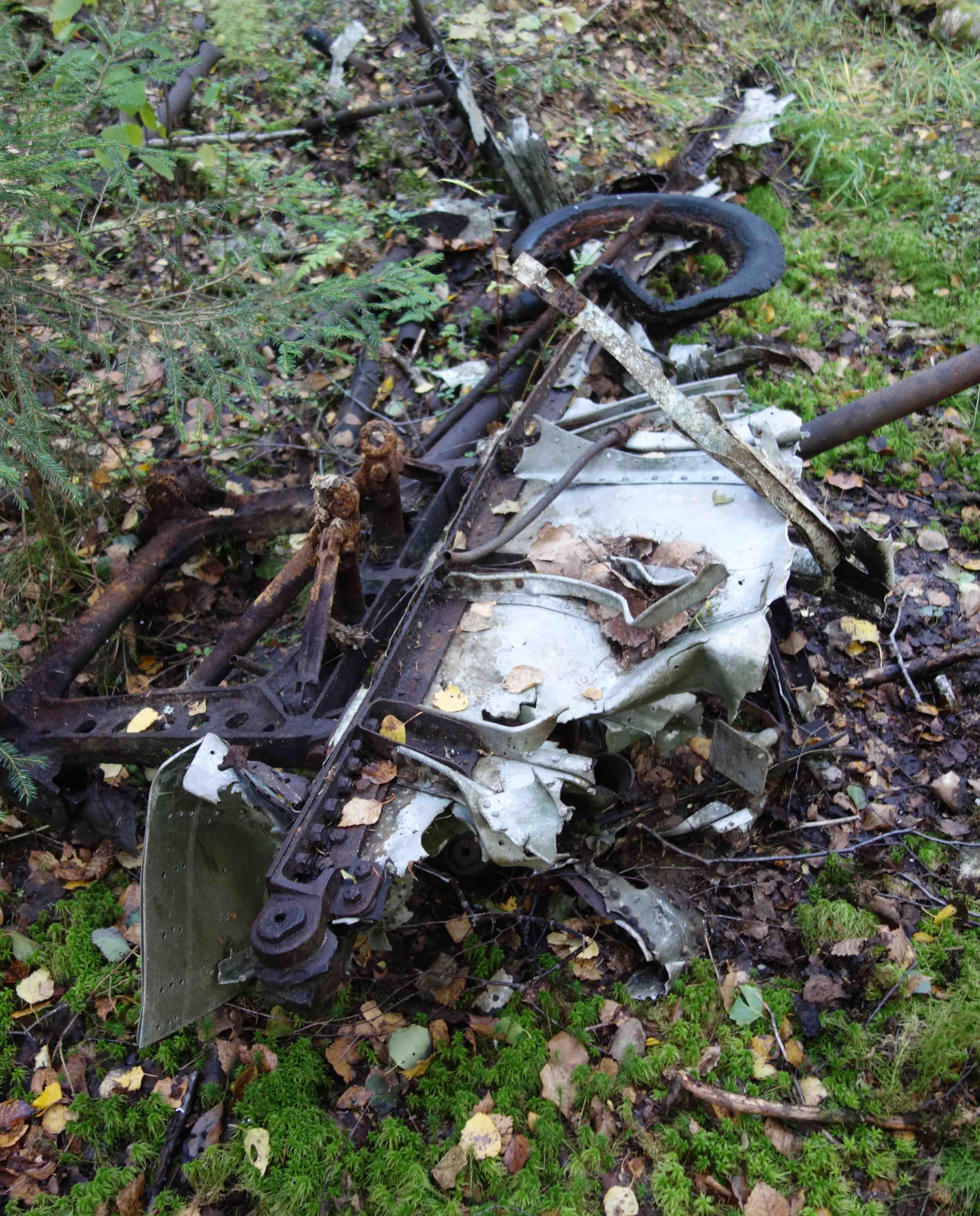

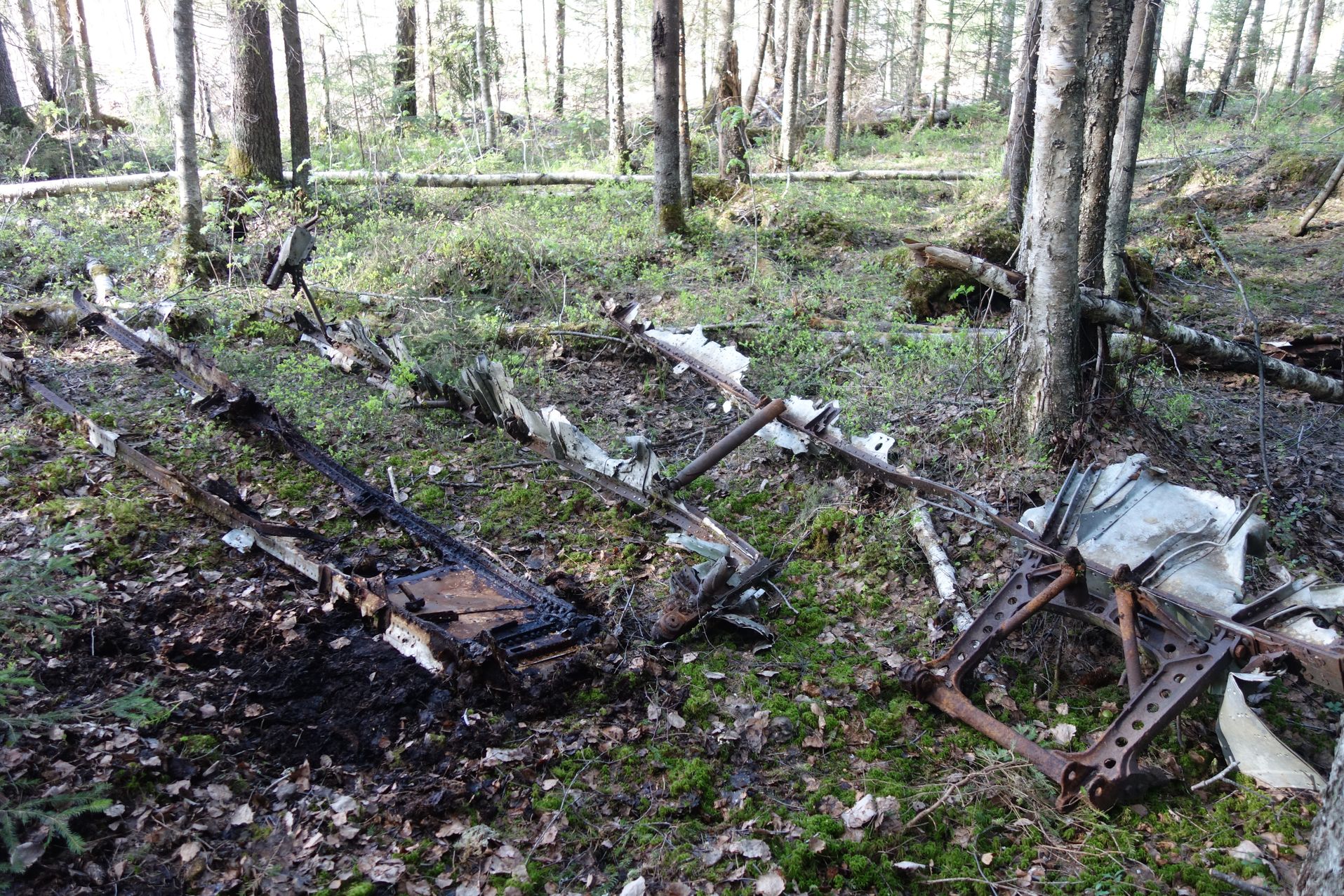

Опубликовано: 24 мая, 2022 Здравствуйте! В выходные занимался конструкцией. По моему тут только консоль крыла и был ранее мотор. Фюзеляжа и второго крыла нет. Найти номерные детали не удалось. 0 Упомянуть пользователя Поделиться сообщением Ссылка на сообщение Поделиться на других сайтах

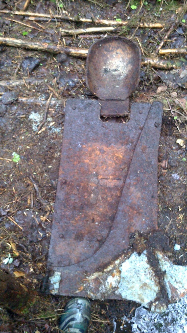

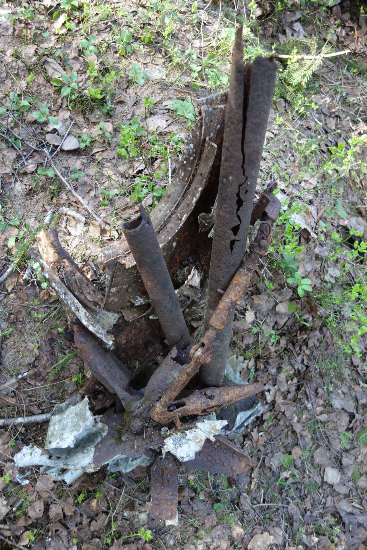

Опубликовано: 24 мая, 2022 Не ну этот фрагмент брони явно с кабины. 0 Упомянуть пользователя Поделиться сообщением Ссылка на сообщение Поделиться на других сайтах
Опубликовано: 24 мая, 2022 Смотрите внимательно все обломки, "пешка" богата на номера. Стрингеры в районе кабины осмотрите. Ищите номера, заводские клейма внутри алюминиевых уголков. 1 Упомянуть пользователя Поделиться сообщением Ссылка на сообщение Поделиться на других сайтах

Опубликовано: 31 мая, 2022 В 17.05.2022 в 01:51, linnet сказал: В приказе на списание Пе-2 №3/251, а в списке потерянных 3/261. Мотор № 42-5693 самолету №3/251 не родной, заменили позже. Борис, все верно! Ранее он стоял на Пе-2 № 20\316 (второй мотор 125-692), который 17.06.1944г., потерпел аварию - при посадке выкатился за границу аэр. Гатчина и попал в канаву... 0 Упомянуть пользователя Поделиться сообщением Ссылка на сообщение Поделиться на других сайтах
Опубликовано: 31 мая, 2022 В акте расследования номер самолета указан как 3\261 0 Упомянуть пользователя Поделиться сообщением Ссылка на сообщение Поделиться на других сайтах

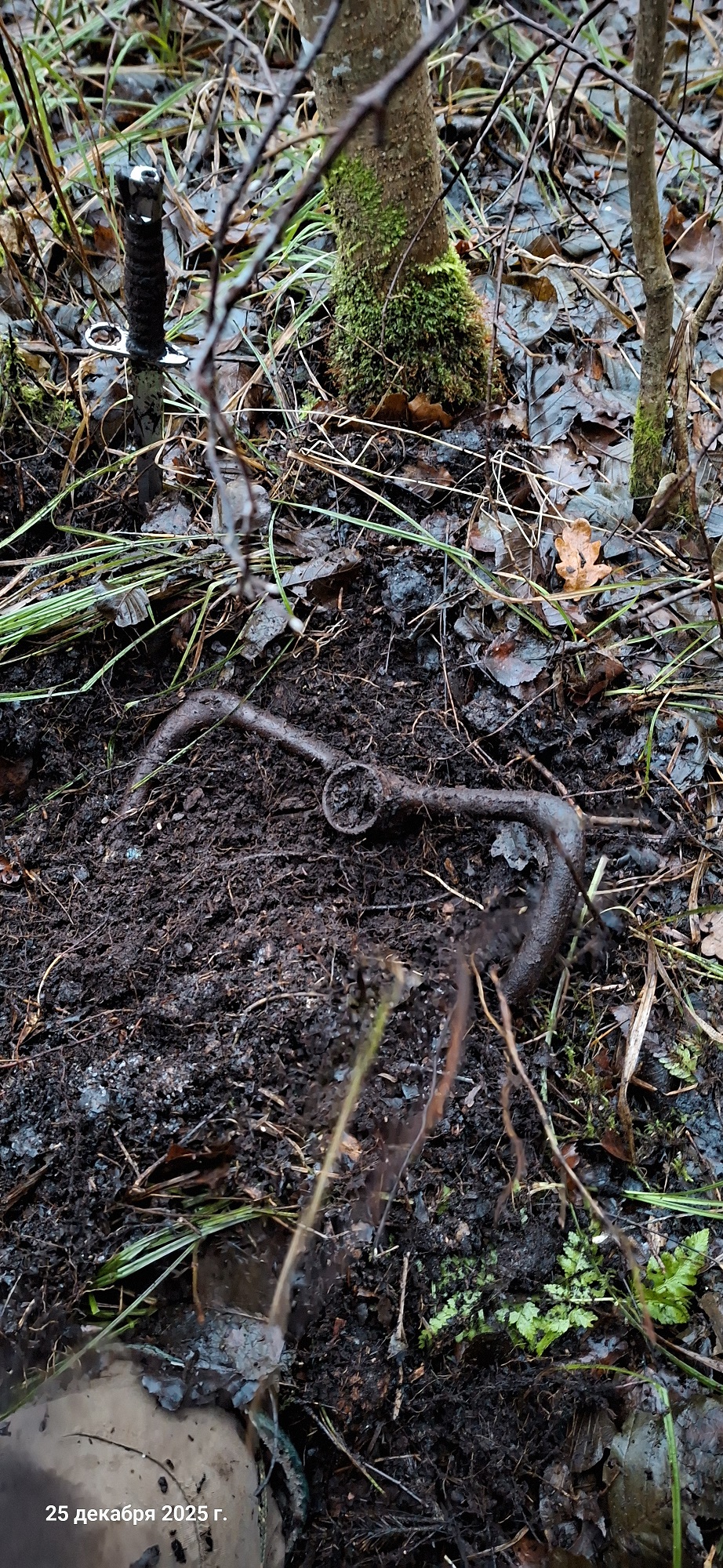

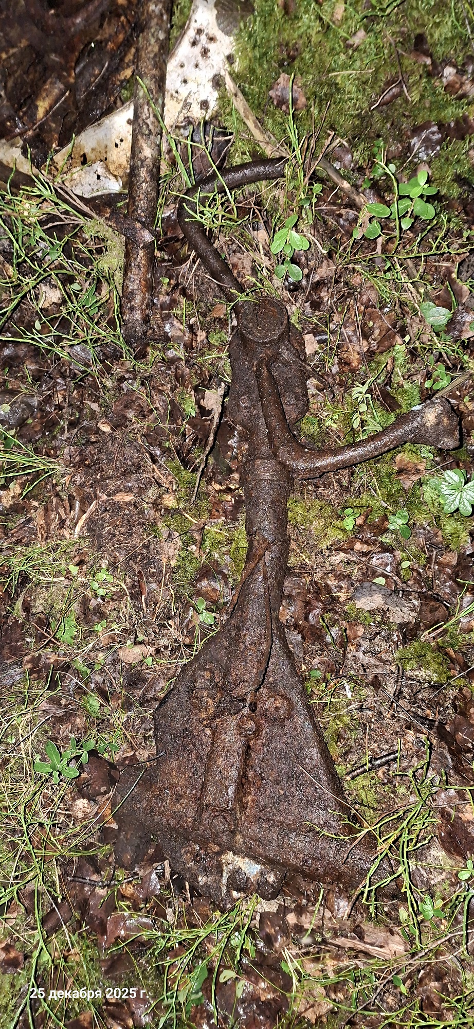

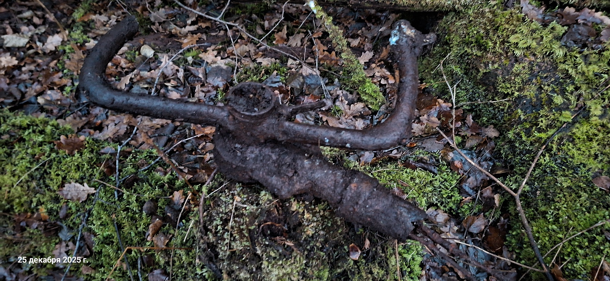

Опубликовано: 26 декабря, 2025 А штурвал был в болоте, посему, к сожалению, сильно корродировал 1 Упомянуть пользователя Поделиться сообщением Ссылка на сообщение Поделиться на других сайтах
