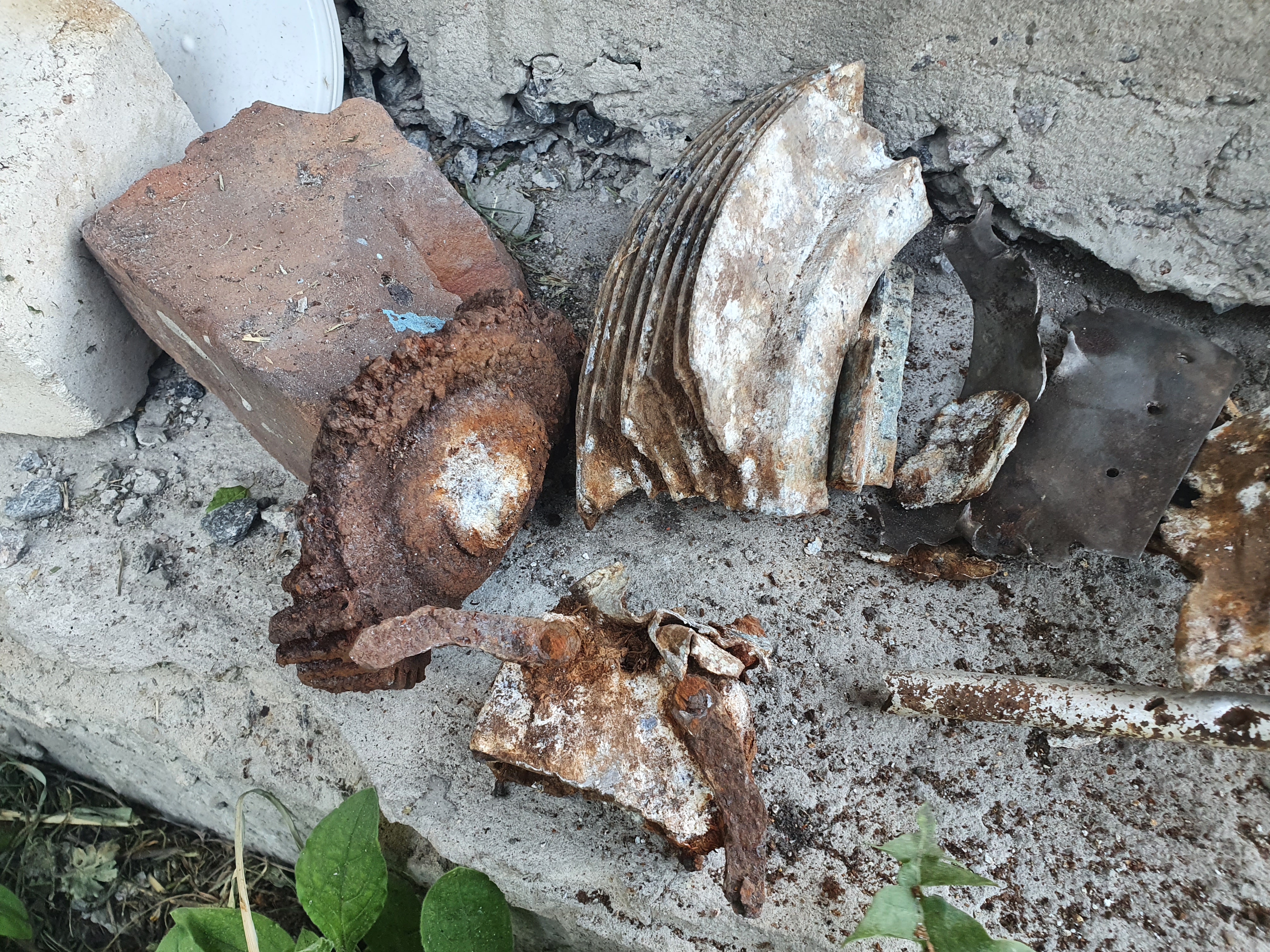

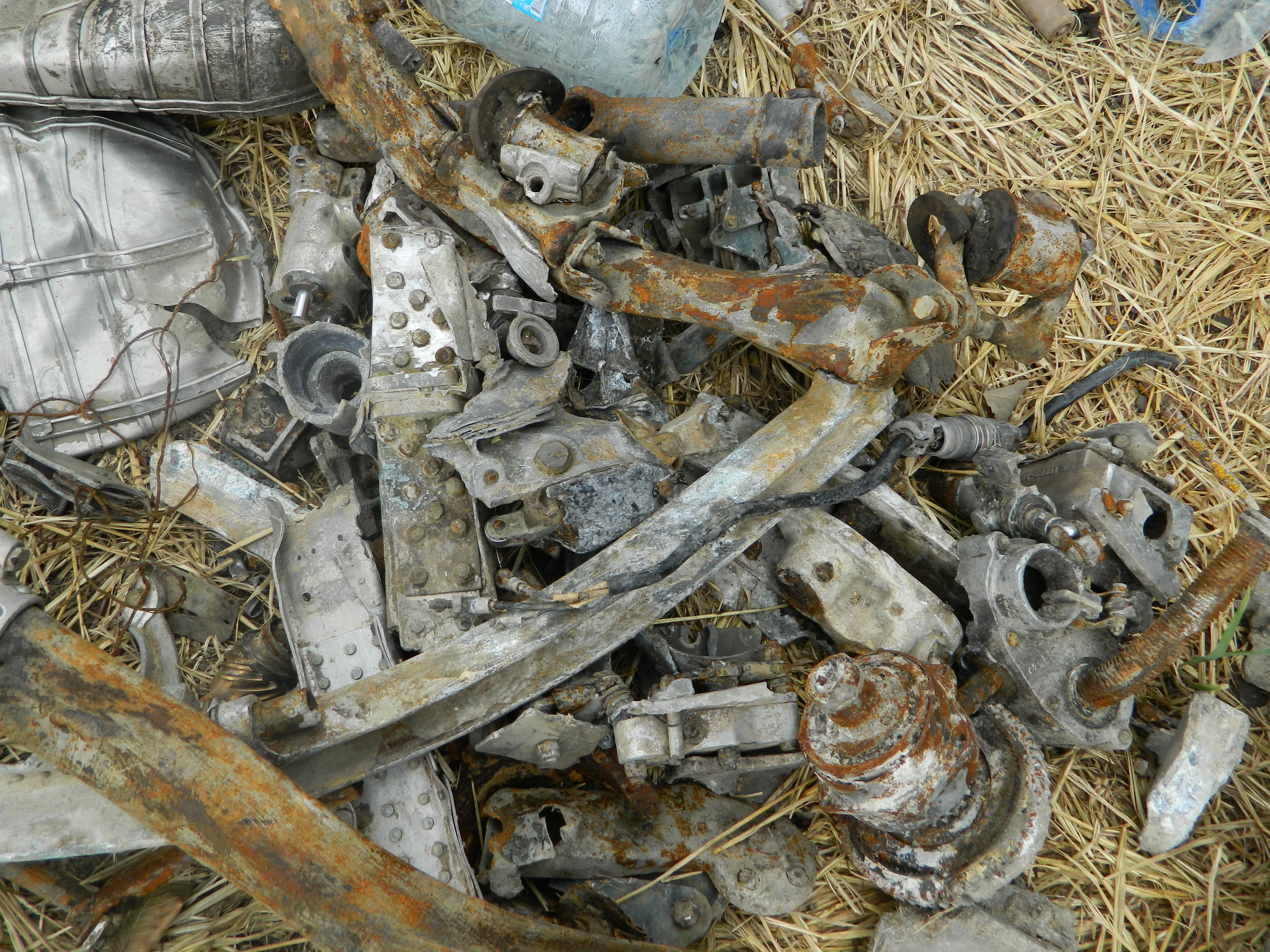

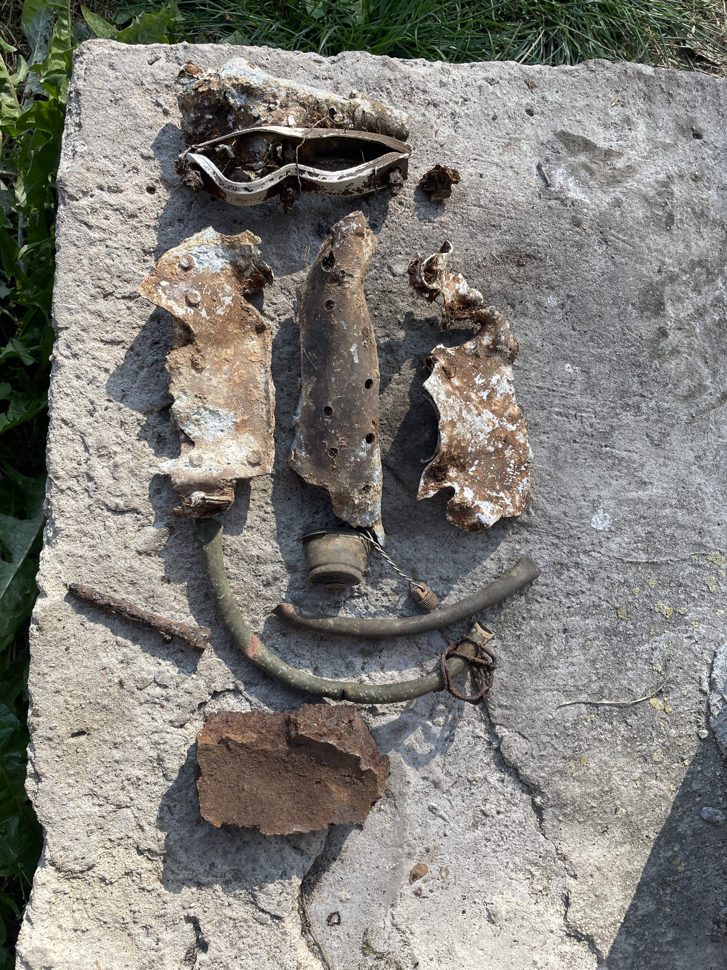

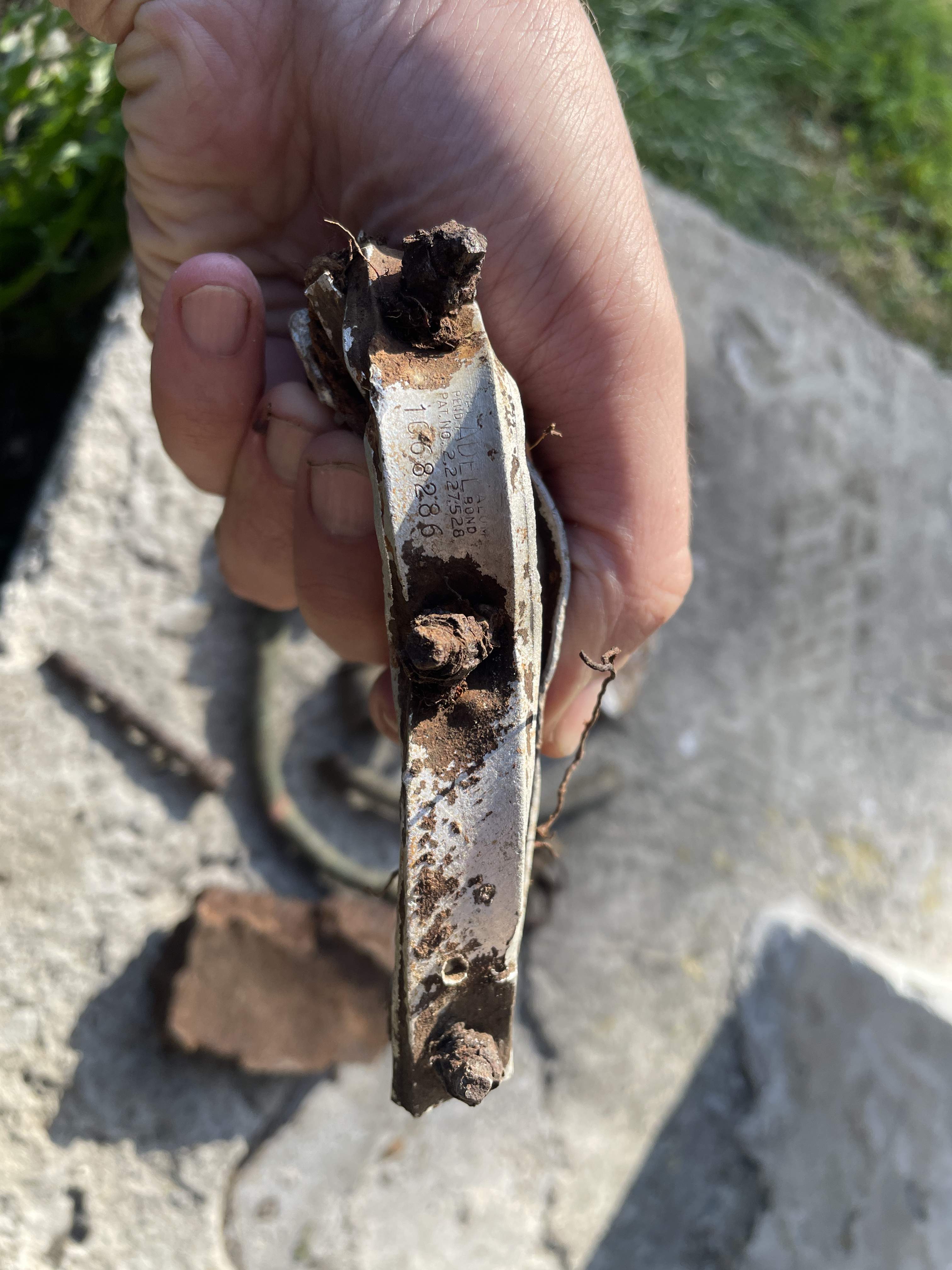

Доброго дня всем, прошу помощи в определении модели самолета.
Судя по надписям на одной из дюраллей " USA , Chicago".
Фото прилагаю

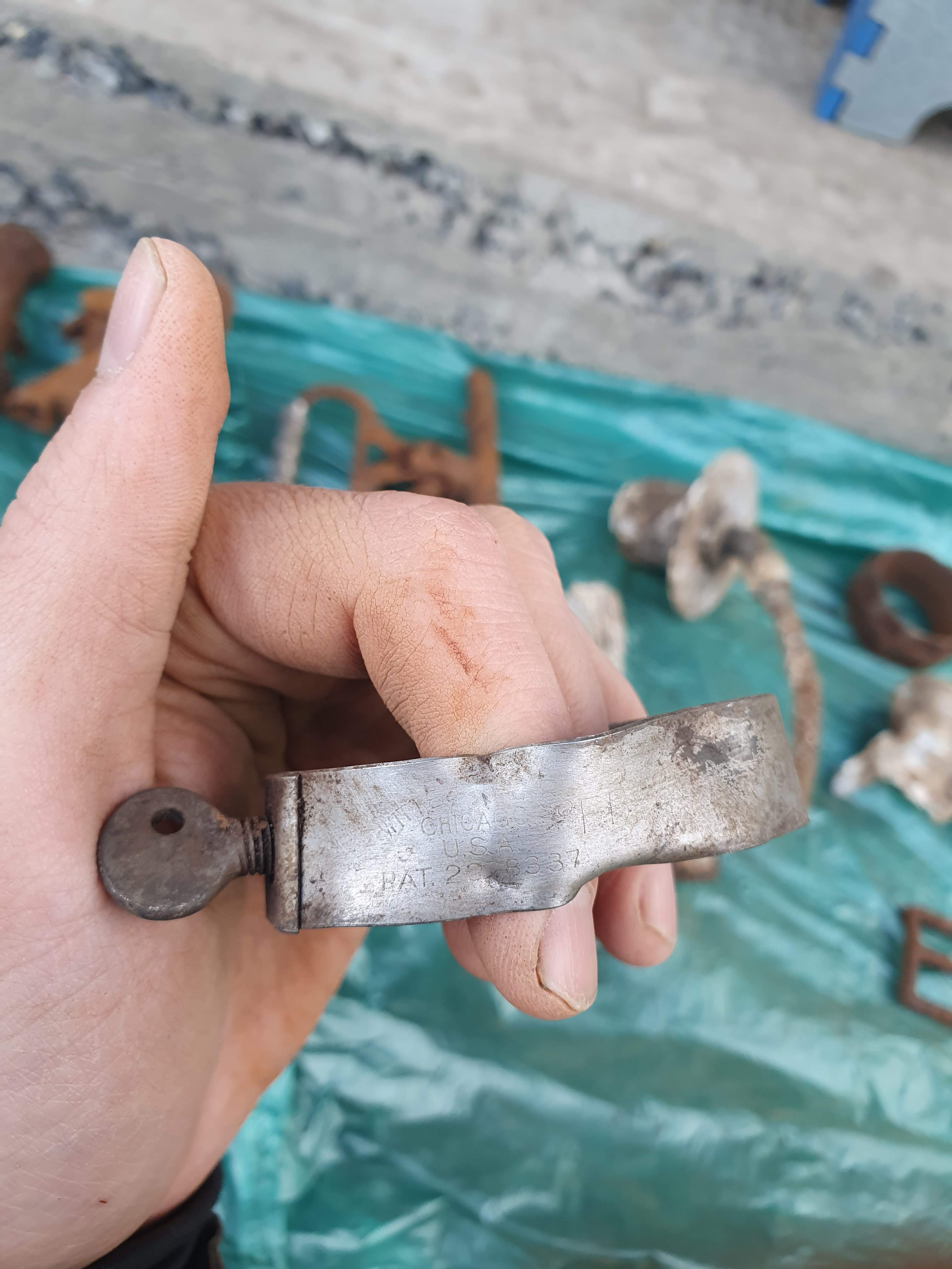

2 часа назад, *Владимир* сказал:
Второй снимок снизу, такие хомуты попадались на м.п. Аэрокобра.
Такие хомуты попадаются на всем американском ленд-лизе, их изготавливали в Чикаго (судя по клейму на них), и видимо этот завод поставлял их практически всем авиапроизводителям, так что и А-20 нельзя исключать, например
P2100048.JPGдоброго здравия - на верхнем фото у вас есть такой фрагмент - нами был найден на бостон а-20ж - можно рассматривать также и б-25 митчелл - двигатель райт циклон так как на фото есть крепление подушки двигателя как и у нас на б-25 .смотри фото второе DSCN5700.JPGP2180231.JPG
Изменено пользователем Vladimirbrest
Дайте фото литых номеров. Эти номера позволят по номенклатуре установить тип самолета

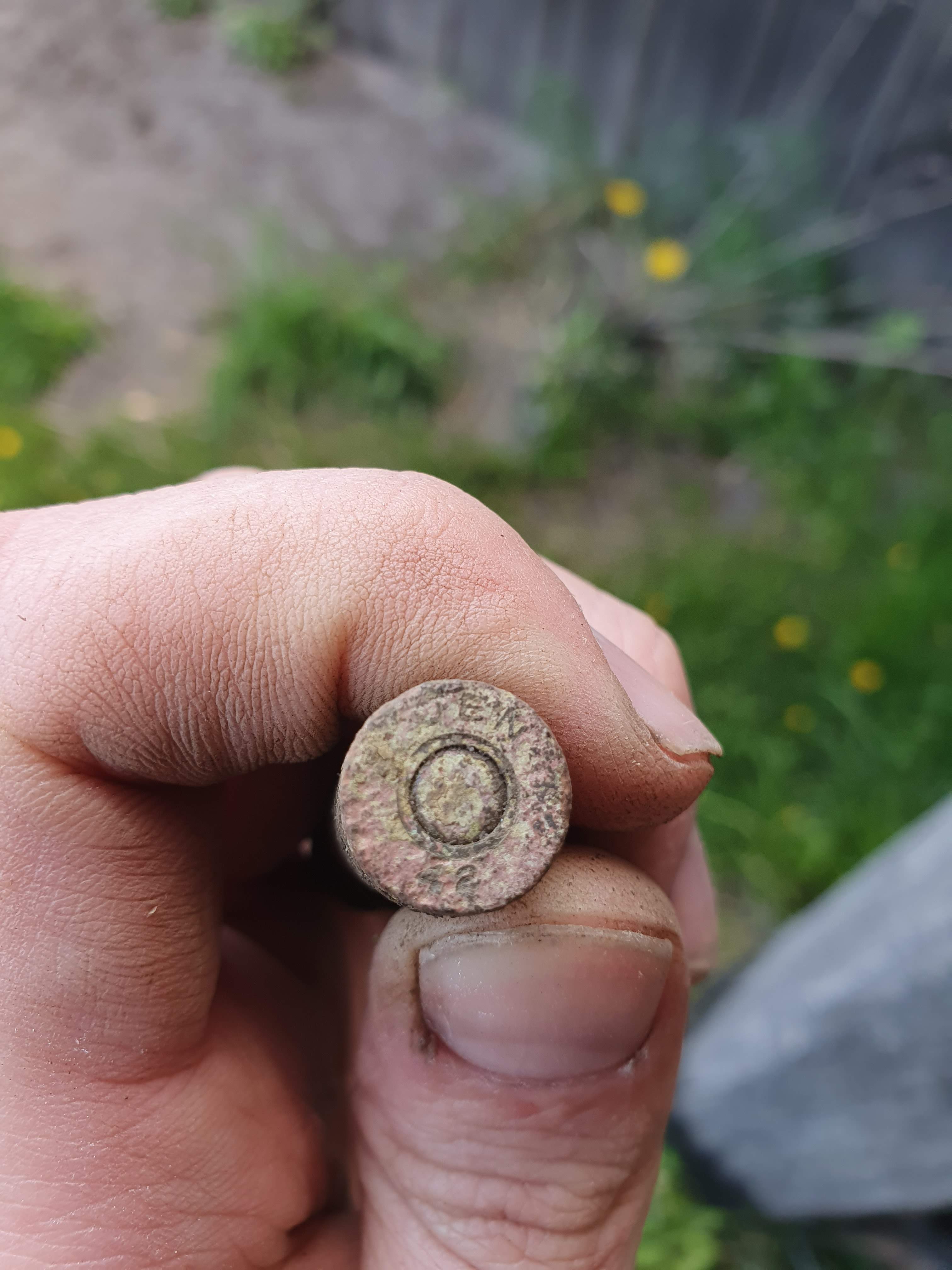

Еще фото: в этот раз попалось остатки бк , на пулях зеленый наконечник, сзади абревиатуры "DEN, 1942".
 И остатки от лент.
По рассказам моего деда падал бомбер, так как одного из экипажа снимали мертвым с дерева на парашюте. Командир экипажа выжил.
Изменено пользователем Dimis
22 часа назад, Жека сказал:
Не попались, к сожалению. Только на хомуте номерок, но полагаю он не подойдет
В вашем случае однозначно  а-20 бостон - наличие патрон 7.62  говорит об этом- б-25 исключаем  - обычно люковый 7.62 меняли на березина 12.7 - видимо не переделывался - экипаж- 3 -4 ч.- нужны т.номера что бы сказать точно .

5 часов назад, Vladimirbrest сказал:
партия совпала
Хомуты ничего не дадут. У вас много дюралевых фрагментов, по аналогии с нашими заводами их так же клеймили, на Дугласе - вытянутая D c цифрами внутри - это однозначно "Бостон". В-25 производила Норт Американ, соответственно клейма другие.
7 часов назад, Vladimirbrest сказал:
партия совпала
Это не "партия" - это "патент".

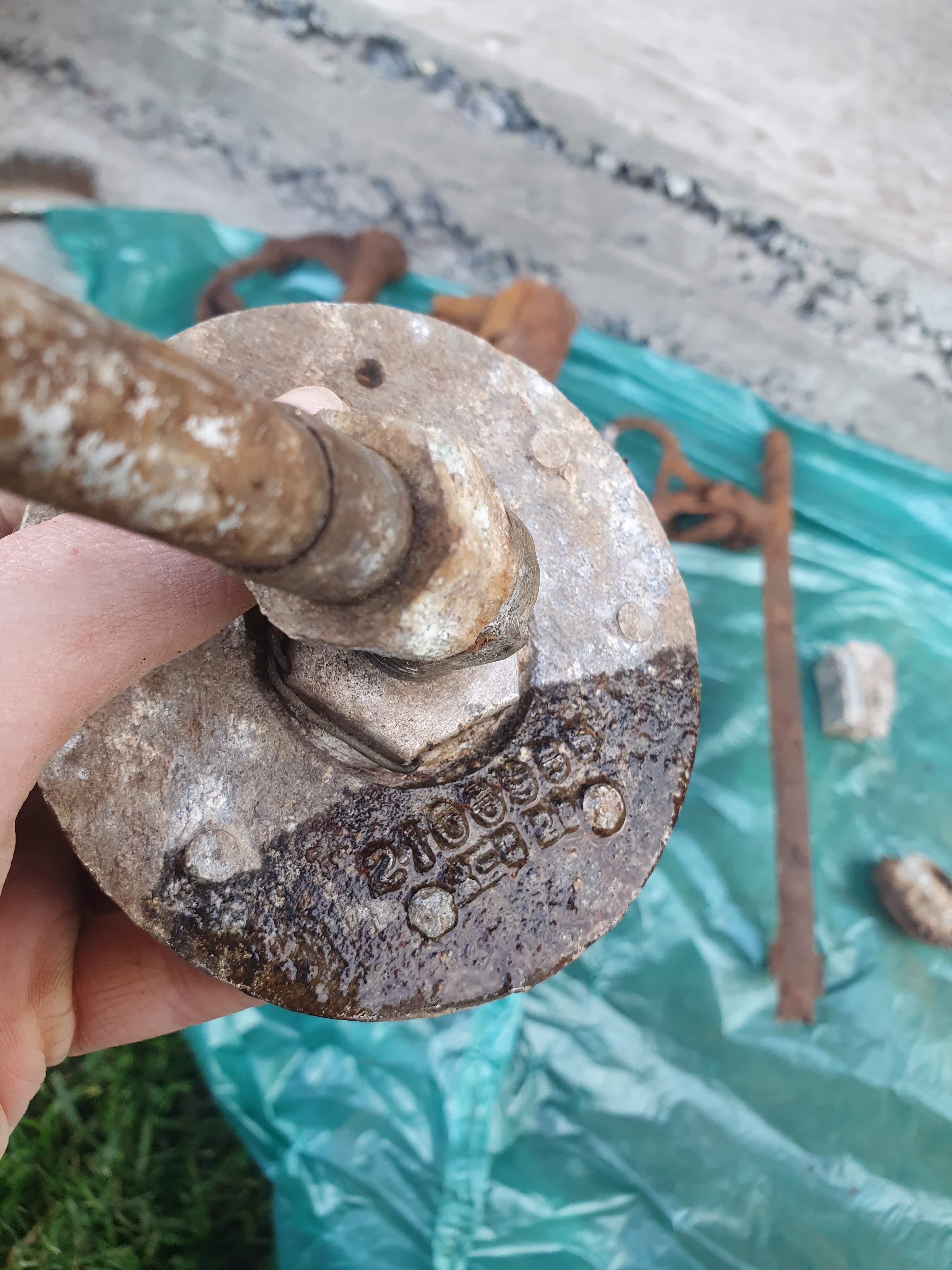

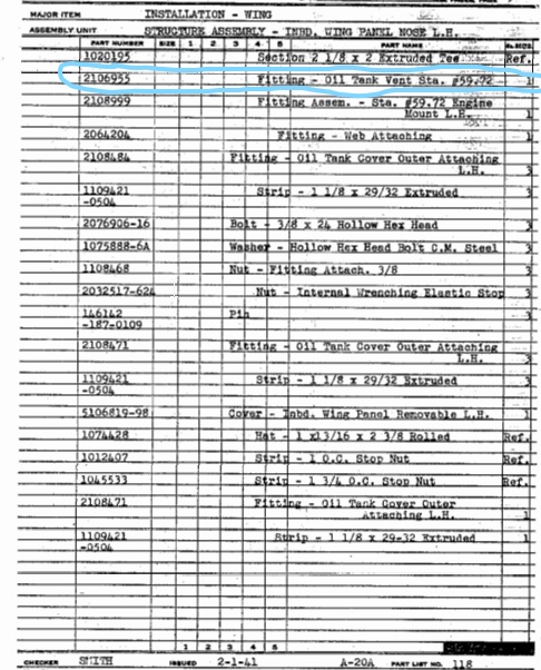

Но все же это Бостон - на данном кольце видно номенклатурный номер 2106965 ?
Деталь с близким номером 2106959 есть в системе управления пропеллером (propeller feathering system) в подсистеме маслопровода (pressure lines) - деталь называется RING, TANK RETAINER (кольцевой переходник бака?) и входит в состав детали SUMP ASSEMBLY, OIL TANK HOPPER.
По сути деталь на фото - это фиттинг перехода от маслобака к трубопроводу... У маслобака было несколько таких и у бензобаков тоже подобные...
На Б-25 тоже подобные детали есть, но их номенклатура совершенно иная даже по структуре, что не удивительно.
Изменено пользователем kirche
Хотел бы добавить по теме, к выше сказанному коллегами по форуму. Номенклатурный номер 2106955 вылитый на фланце,
принадлежит  А-20 Бостону, при том ранней модификации А-20А. Это фланец трубы воздушника маслянного танка (fitting oil tank vent). Находился в районе гондолы двигателя в крыле.

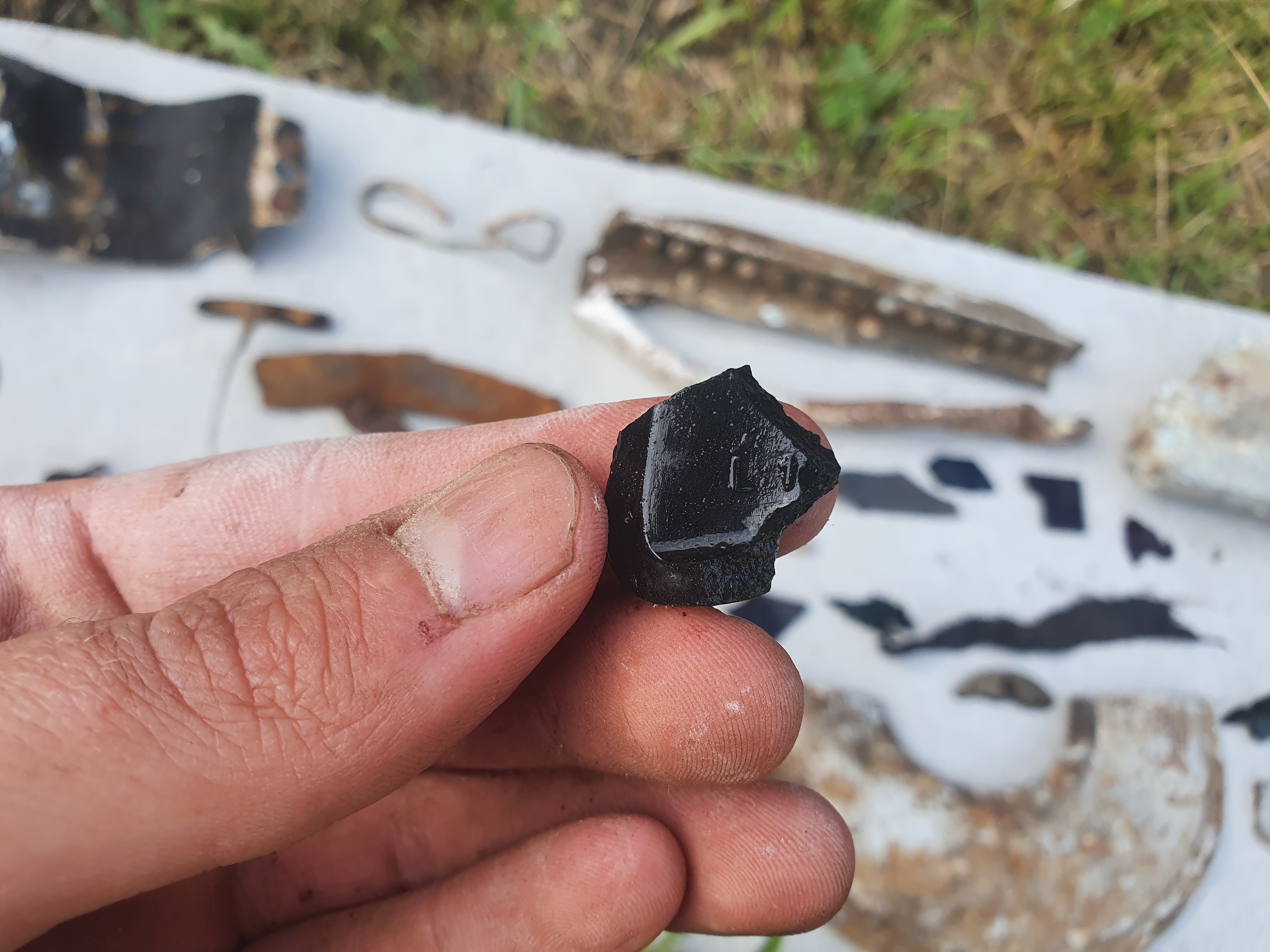

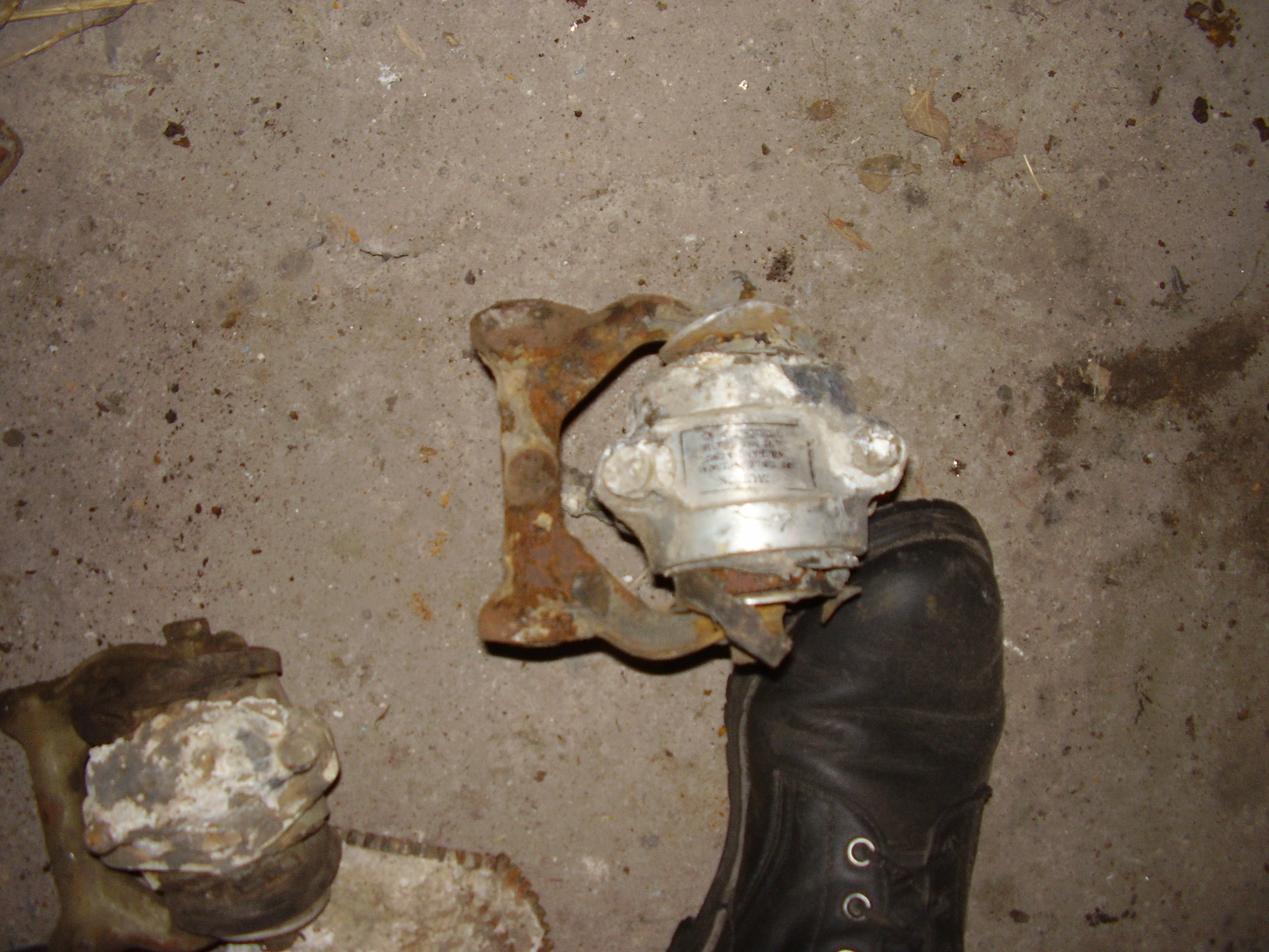

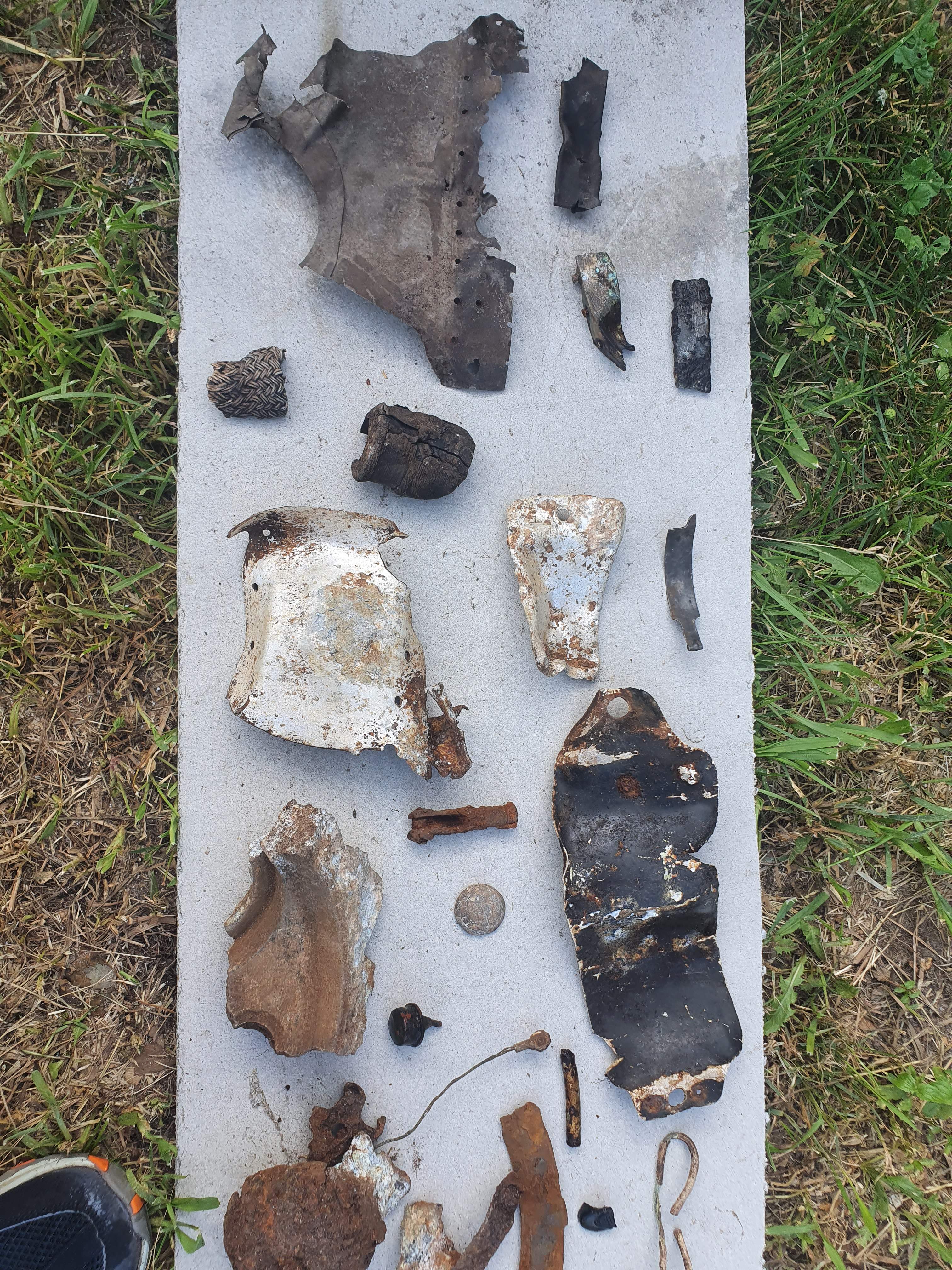

Всем привет. Хочу поделиться фотографиями с очередного похода к месту. В этот раз кучно пошли мелкие элементы: кусочки стекла разной толщины, текстолитовые плитки, какой-то кусок ткани(или изоленты), что-то похожее на звонок, дюрали на разный вкус,  выбирал самые жирные...одна из них попалась с номерком технологическим 4119865-40
Наверное, глупость написал, показалось, что "полудиск" от Ил-2...
Может кто подскажет, девайс похожий на звонок - он от пожарной сигнализации или для оповещении о десантировании?
Это звонок аварийной сигнализации. Стоял у штурмана и верхнего стрелка. Управлялся с верхней электрической панели  включателем, в кабине пилота. Назначение этой сигнализации, надо искать в инструкциях для экипажа в случае аварии. Как понимаю, аварией может быть и пожар.
 Деталь с этим номером, от соденительной коробки, куда подключались кабеля, для системы зажигания левого двигателя.
 Кстати, на ней рядом, типичное клеймо Дугласа

@VladK На днях снова выходил на место, попались такие предметы. Среди них одна «дюралька» с номером 1068286, полагаю технологическим. Не подскажите, от чего может быть?
