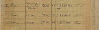

Смотрел сведения по летчику Чернову из 752 АПДД
Коротояк. 752 АПДД. Л. Чернов погиб. Штурман и стрелок радист выпрыгнули и живы. Журнал боевых действий. 9.07.42..jpg
Изменено пользователем Семвал
К версии о летчике л-те Чернове.... Лет 10 назад,уважаемый всеми Михаил Николаевич Романов,светлая ему память,находясь в Питере в больнице после первого инфаркта,просил меня, в разговоре по моб.тлф,посмотреть УПК летчика Чернова .Я тот момент звонил Мише будучи в ЦАМО и постарался помочь ему в этом вопросе. Когда,я сообщил Михаилу,что летчик Ил-4 из 752 апдд  24 ад,мл.л-т Чернов Александр Дмитриевич,1912г.р.Уроженец г.Ленинграда,призванный из ГВФ Сталинобадским РВК в 1939г.,НВБЗ в ночь с 9 на 10 июля из р-на Каратояк и согласно записи в ЖБД был замыкающим экипажем в колонне 10 самолетов и в р-не цели  атакованным двухмоторным истребителем ,ранен и погиб вместе с самолетом.Остальным членам экипажа удалось спастись с парашютами и вернуться в часть. Михаил был озадачен этой информацией о р-не падения самолета и пришел в недоумение.... Из его слов я понял,что интересовавший его самолет был найден в р-не между Псковской и Ленинградской областями. И номера этого самолета повторяют-дублируют номера самолета Чернова....Т.е.в Мишиной базе были эти номера и они были привязаны к фамилии Чернов. Вот такая абракадабра получилась....Возможно Константин Эдуардович в курсе того ДБ-3 или Ил-2 .который оказался двойником Каратоякского Ил-4 по номерам моторов или планера самолета.

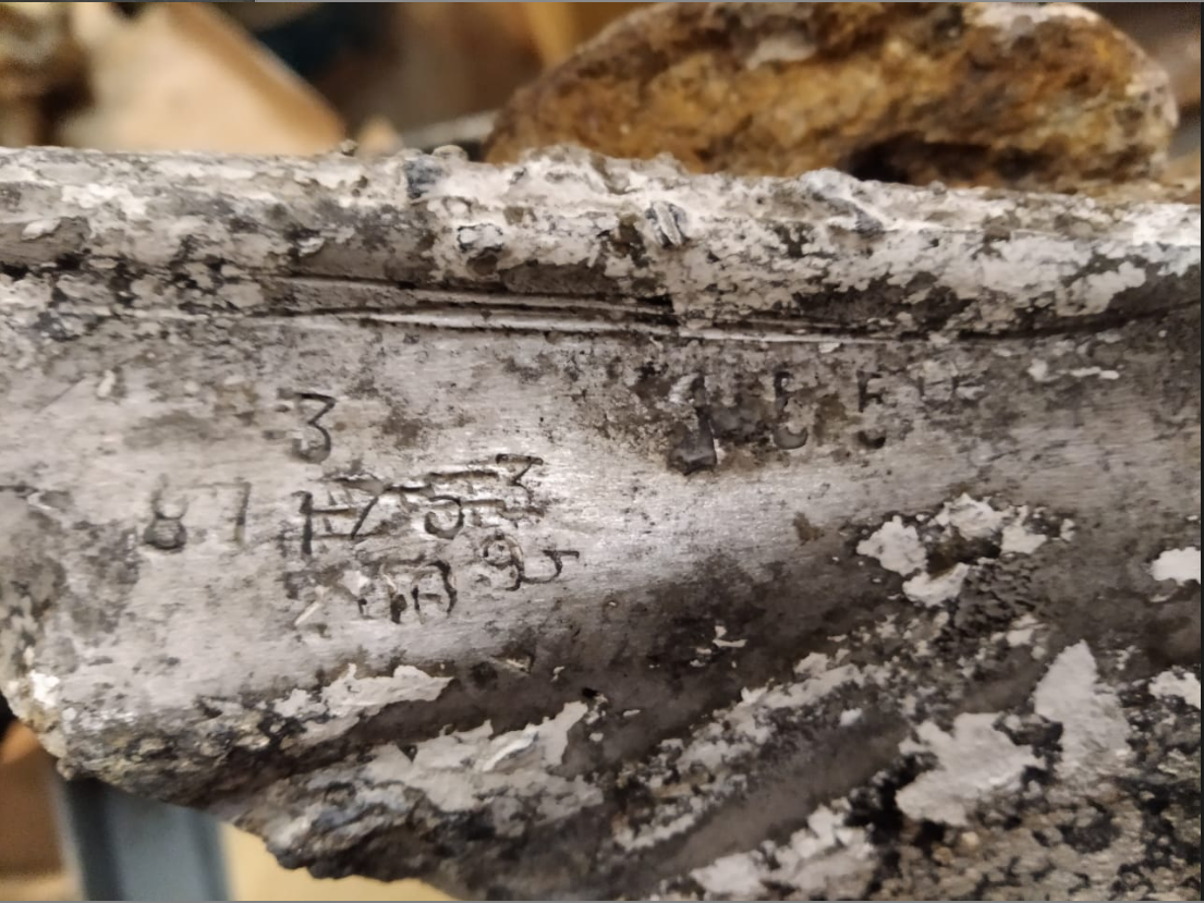

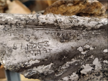

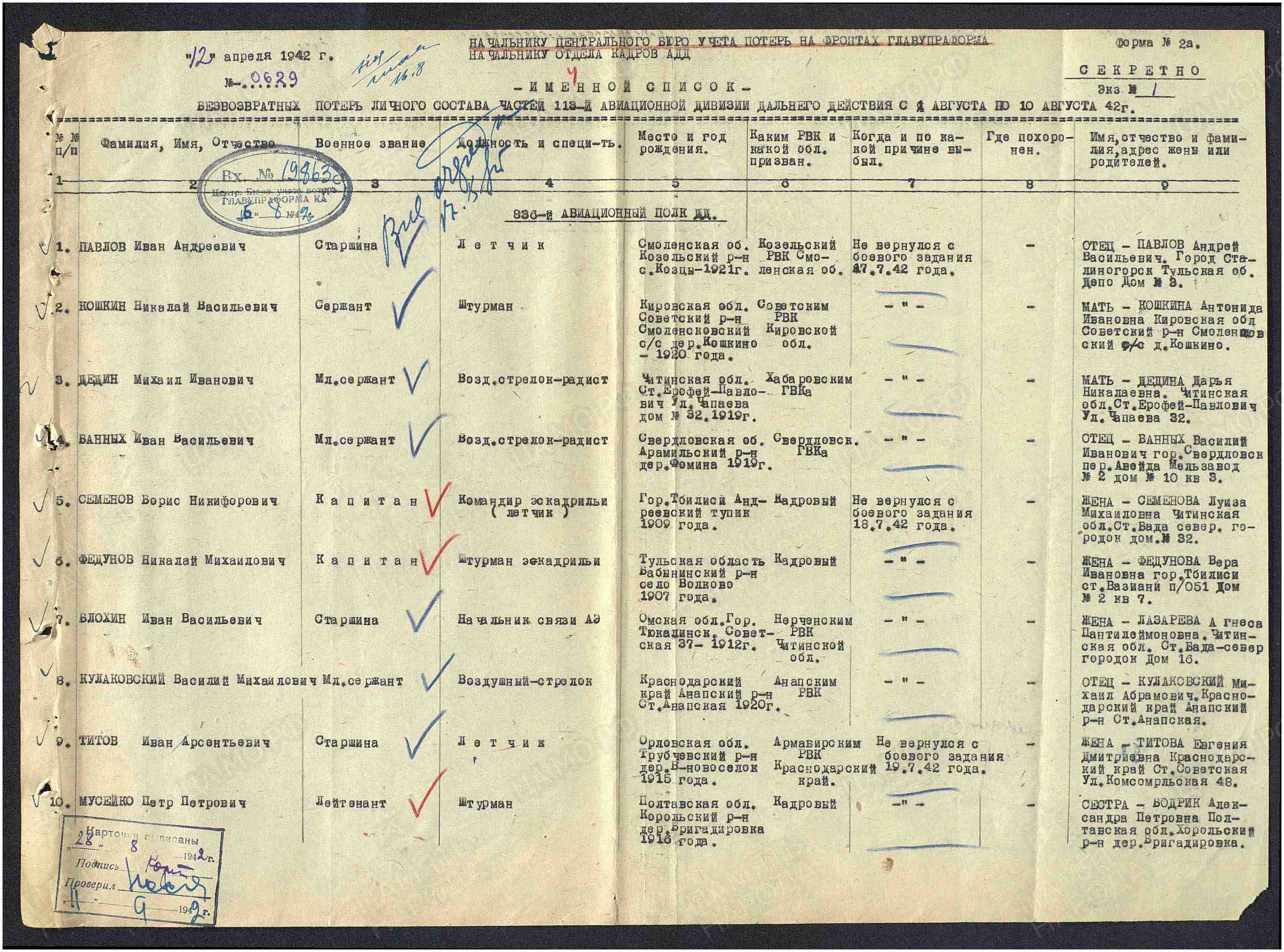

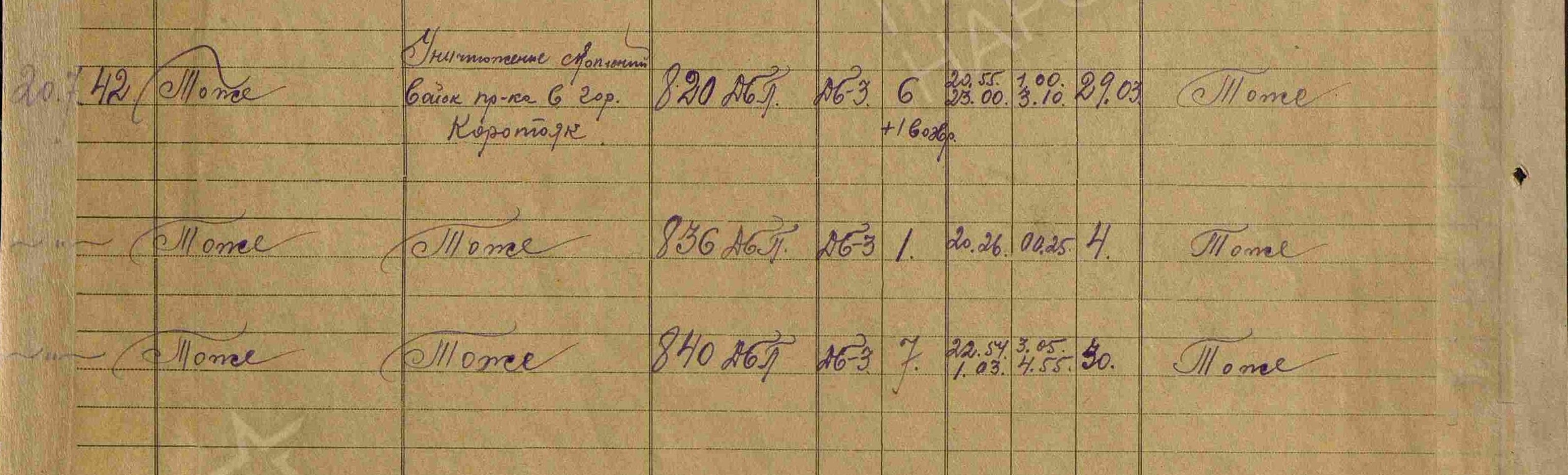

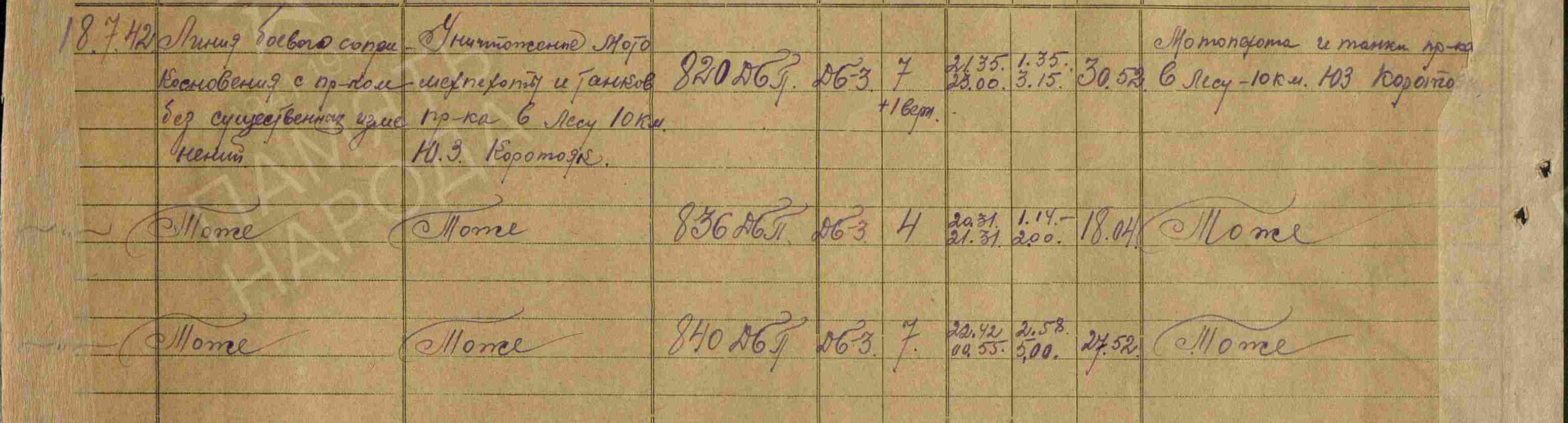

В свете ранее найденного самолета Дб-3ф № 2304 из состава 836 ап дд 113 ад дд, может стоит рассмотреть оставшиеся потери данного полка, учитывая, что с 17 по 20.07.1942г. он выполнял боевые вылеты на с. Коротояк!?
Есть потеря двух экипажей: Павлов - Кошкин Дедин - Банных и Титов - Мусейко - Колядин - Карпов.
Найденный номер мотора 871753 близок к моторам самолета № 2304: №№ 871629 и 871936. Данные моторы тоже были ремонтные, т.к. были найдены номера с ремонтных двигателей-доноров М-88.

1 час назад, kubanec сказал:
... Найденный номер мотора 871753 близок к моторам самолета ...
На фото нет номера 871753.
Есть два забитых номера: 871253, (87)2509.
И номер справа - 1558.

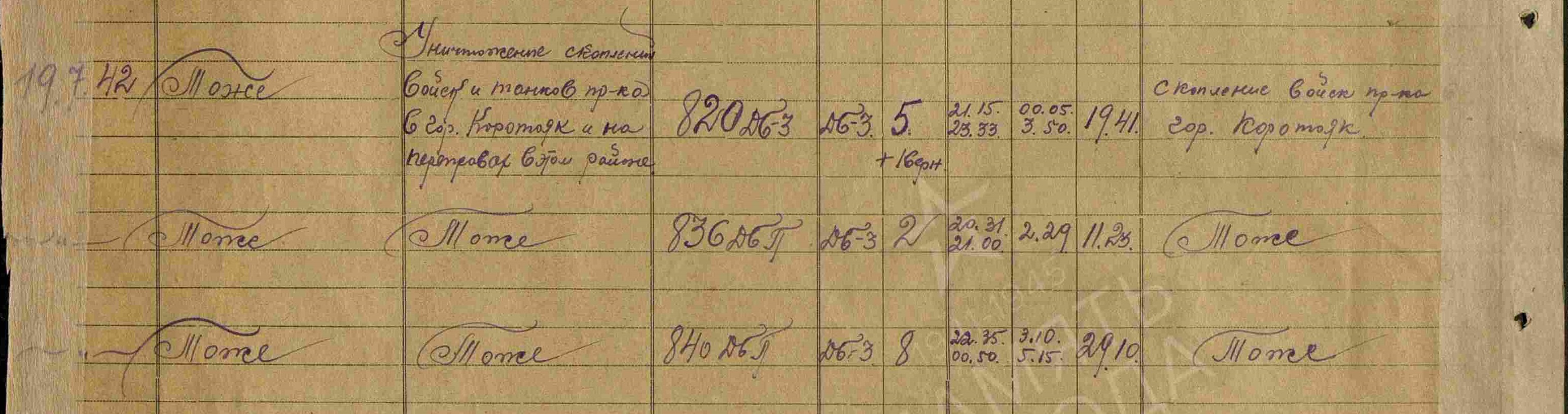

17.07.42 вылет в район Богучар. НБЗ. Машина 2709.
26 минут назад, Kuf сказал:
У 2709 другие номера моторов.
Да, Игорь, другие. В учете не указан тип мотора-87 или 88, просто четырехзначные. Нет данных какие стояли?
