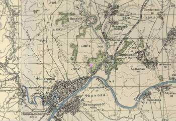

Мои попытки установить имена летчиков пока не увенчались успехом... Отсюда - https://pamyat-naroda.ru/documents/view/?id=111588359
Я только место примерное установил. Район обороны 4 гв. сп 1 гв. сд (Это не линия фронта, тыловой оборонительный район?) это Липецкая область, Измалковский район, севернее Чернава на реке Быстрая Сосна. Упомянутую высоту 235.2 не нашел. Там есть высота 225.2? В других оперсводках дивизии несколько случаев вынужденных.

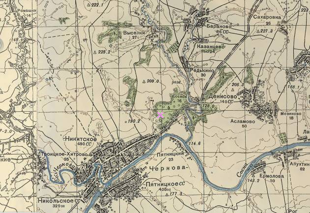

Думаю, что опечатка в донесении,  и правильно высота  225.2
В 03.11.2021 в 14:49, linnet сказал:

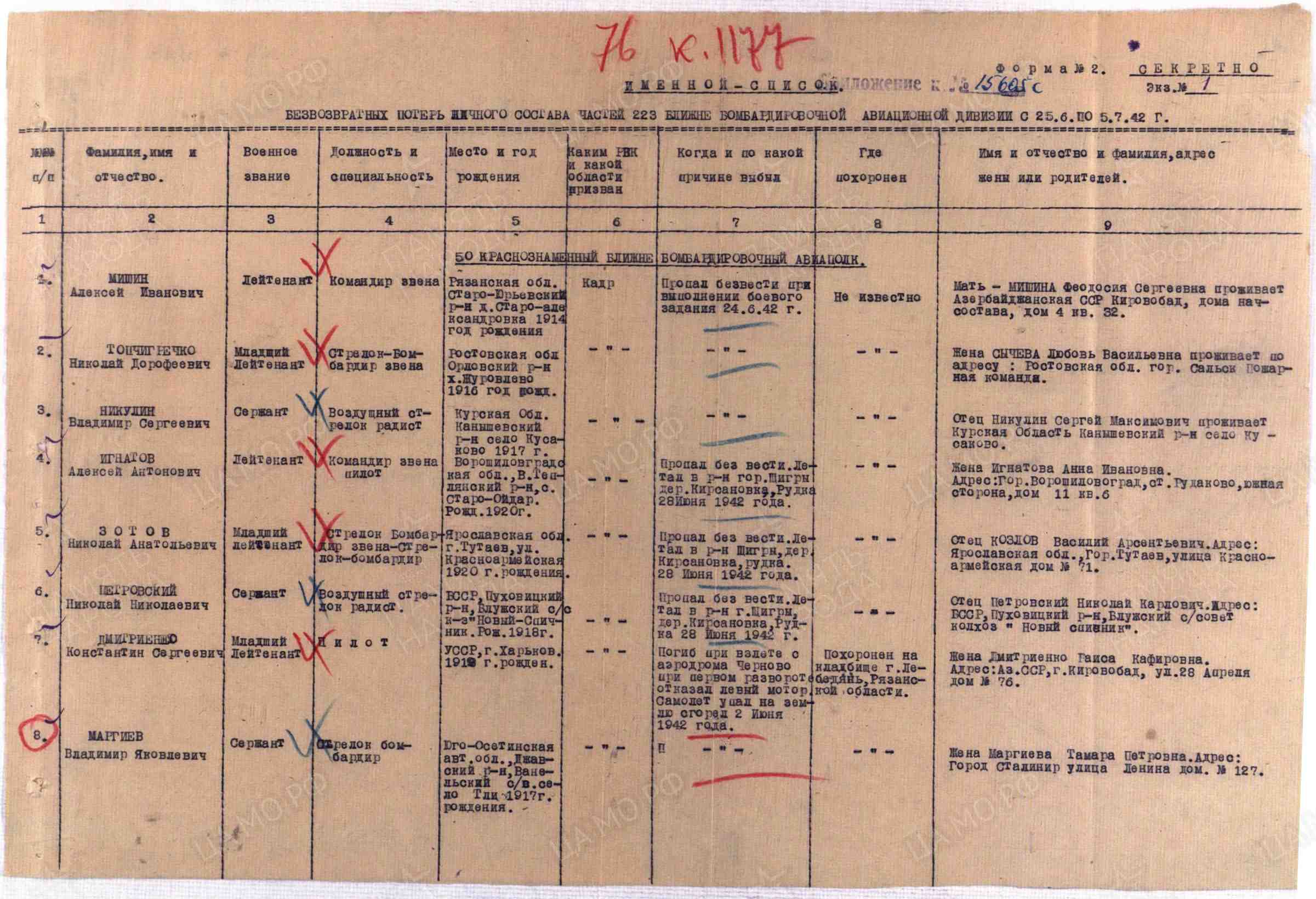

Версия появилась интересная, но без жбд и оперсводок 50 бап или 223 бад не могу проверить.. Все укладывается кроме месяца. Двое погибших, отсутствует воздушный стрелок-радист.
Цитата
50 бап. 02.06.42 г. при взлете с аэродрома Черново при первом развороте отказал левый мотор Пе-2. Самолет упал на землю и сгорел. Погибли летчик мл. лейтенант К.С.Дмитриенко и стрелок-бомбардир сержант В.Я.Маргиев. Похоронены на кладбище г. Лебедянь, Рязанской области.

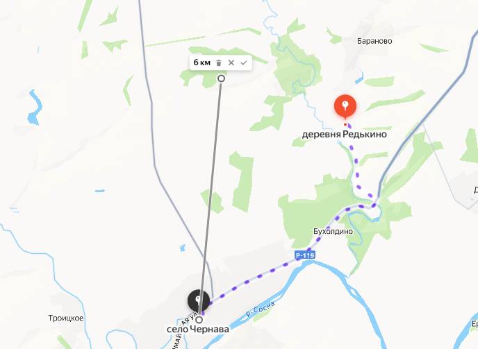

На форуме уже определяли, что Черново - это Чернава, а это 6 км южнее от места указанного в донесении МП
В донесении да, дата июньская, но вот парадокс, выглядит как опечатка, именной список за период 25.06.-05.07.1942, и по порядку дат у этого экипажа должен быть июЛь, а не июНь.
