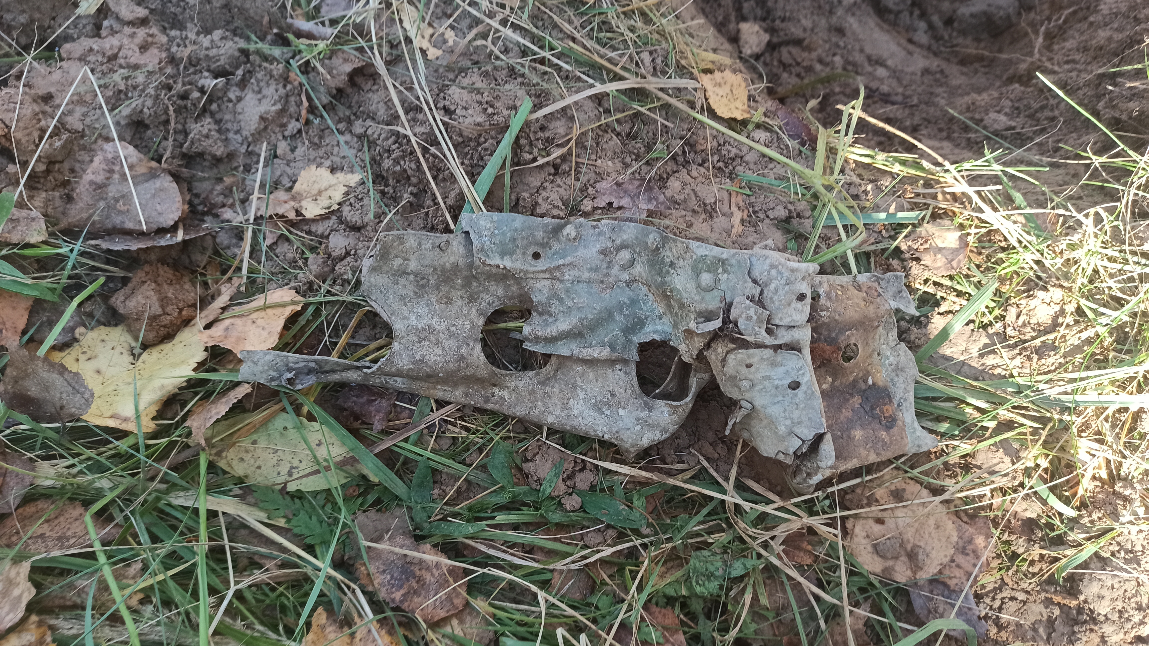

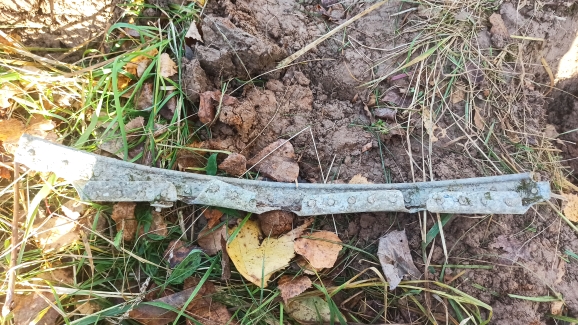

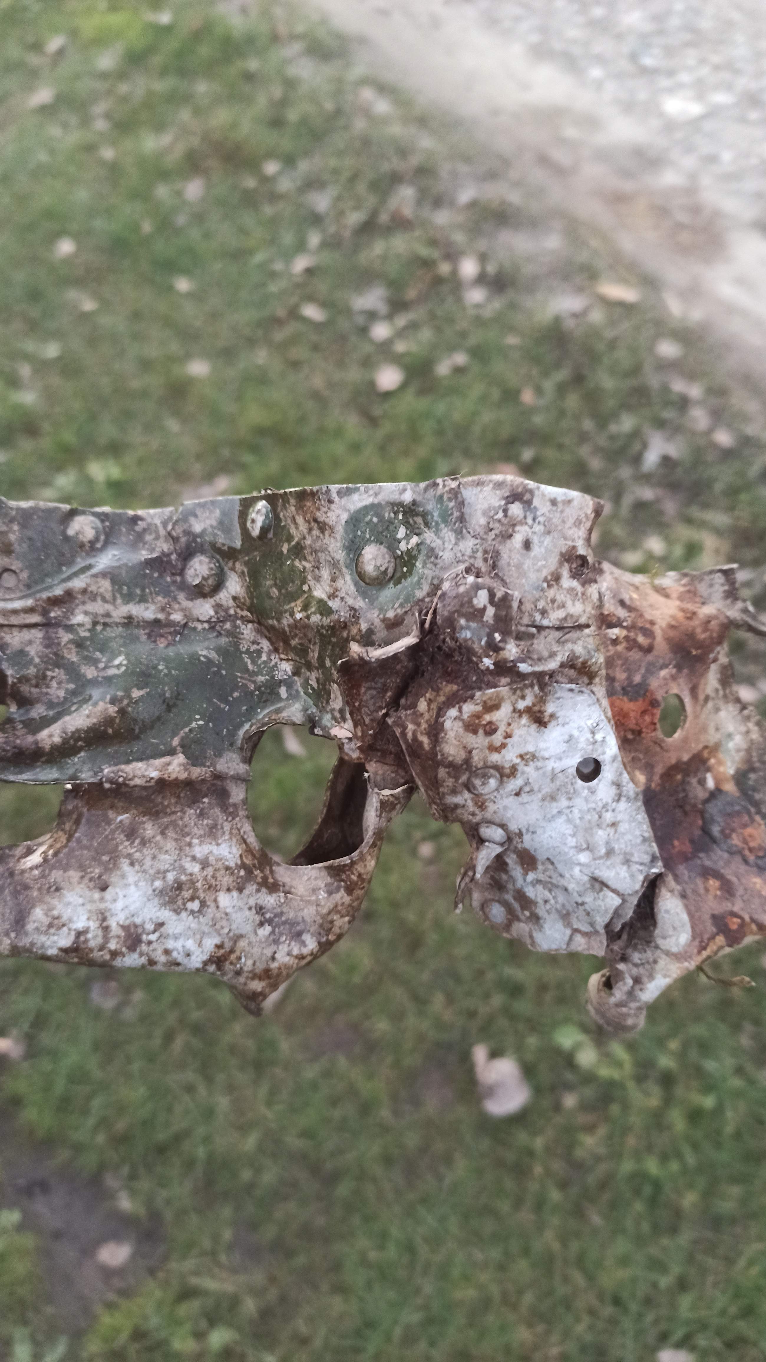

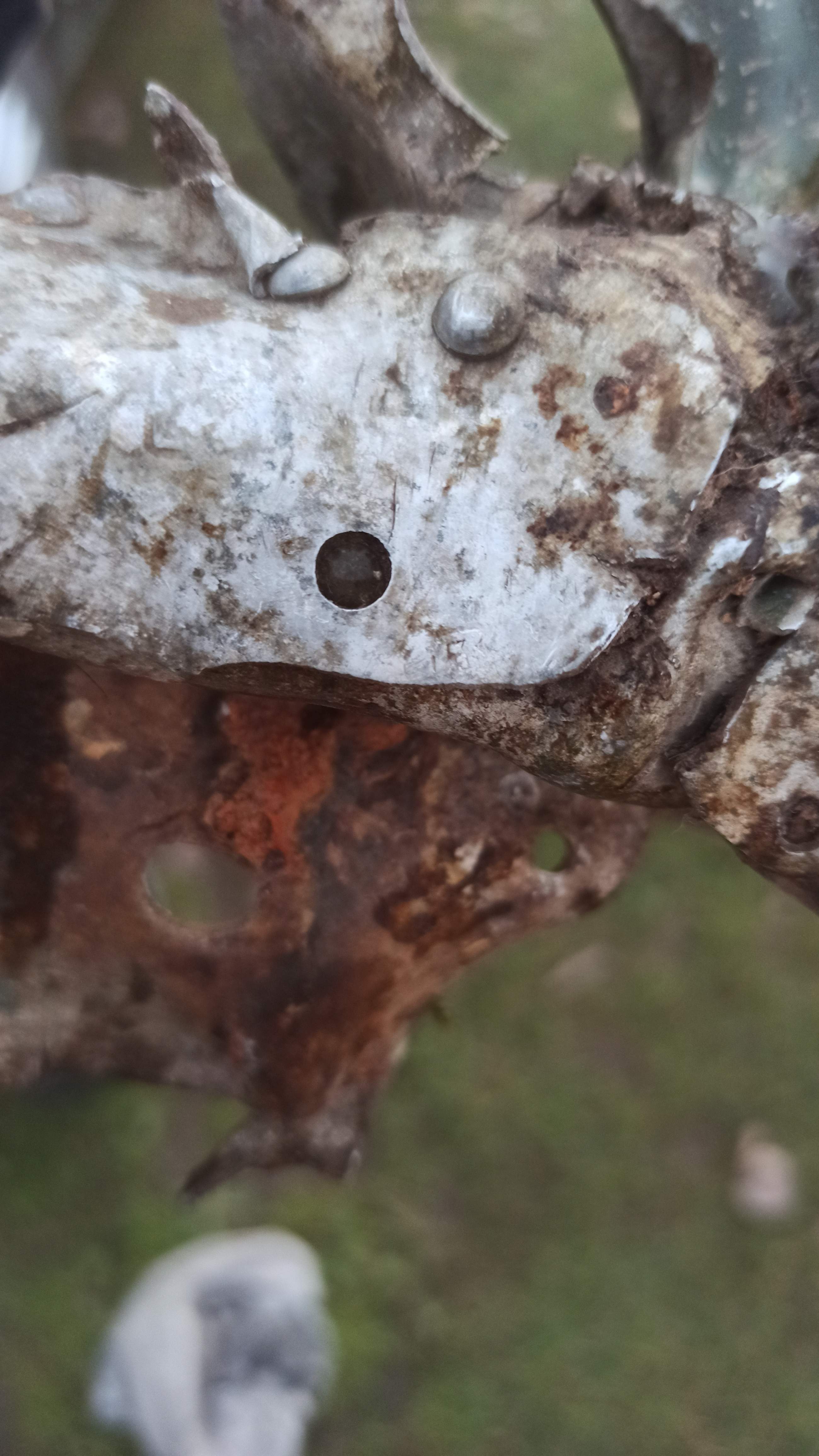

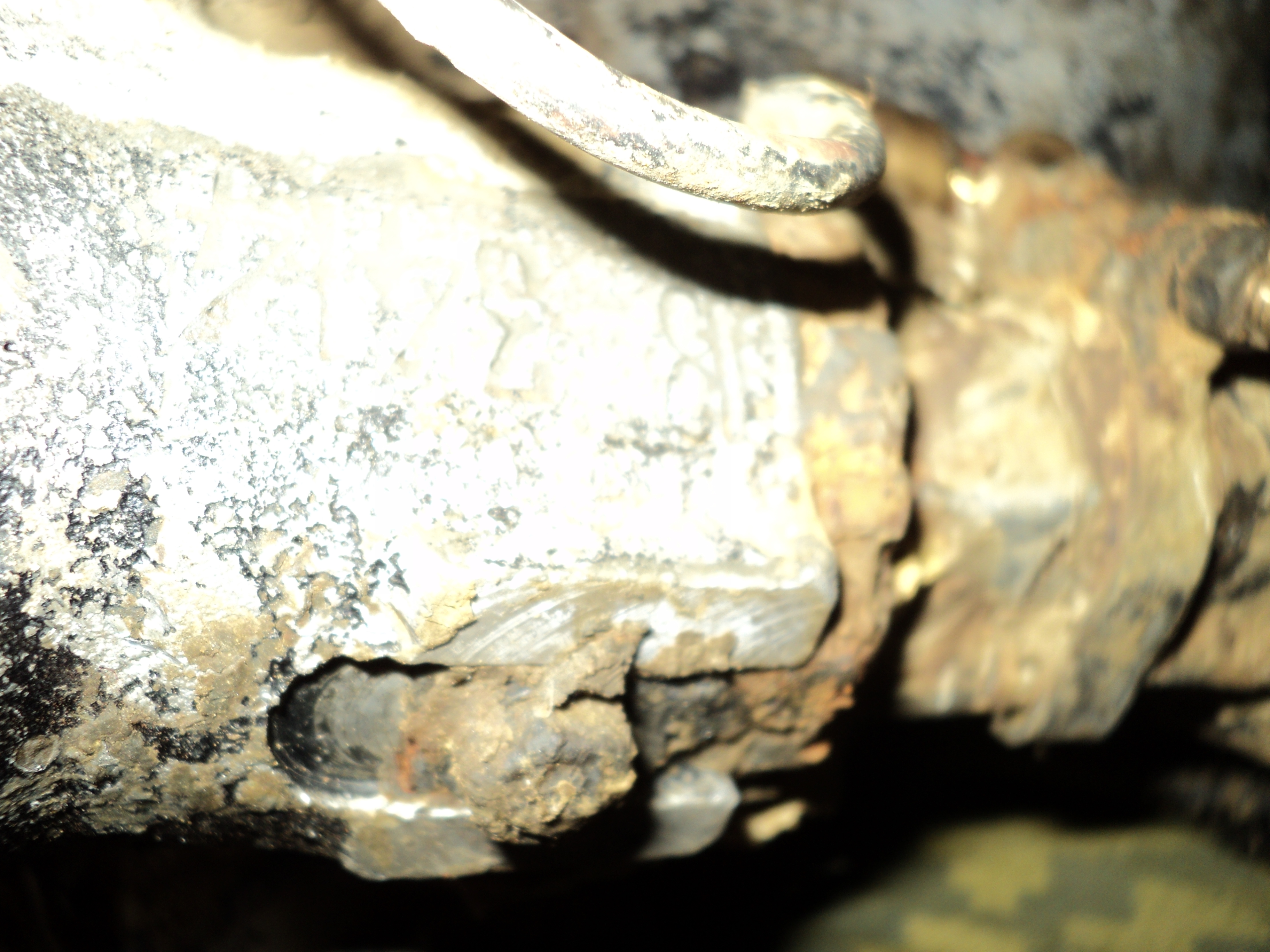

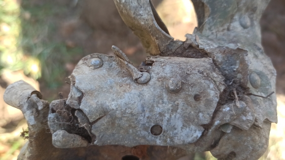

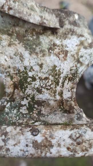

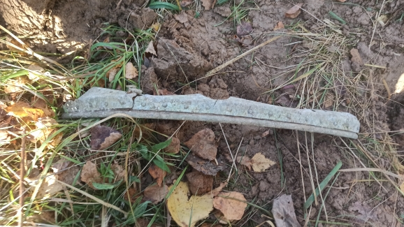

Всем доброго дня. В выходные в окрестностях урочища Кузнечиха в Зубцовского района вновь обнаружены фрагменты авиадюраля (на фото). Видимо, это с Пе-2 2 БАпа 204 Бада (экипаж Царцидзе-Садовников-Панов, потеря 29.11.1942 г.)...?! Это старая тема, на Тризне я о ней не писал. Примерно в окрестностях где- вновь обнаружили детали, ранее был найден двигатель и аивиабомба. Получается плоскость?!  Это место обнаружения мотора и бомбы отрабатывали несколько отрядов с интервалами в несколько лет, однако МП всего самолета и экипаж найден не был... На сколько мне известно. Также были найдены родственники Панова и Царцидзе.
Решил обобщить всю информацию по данному самолету и экипажу в этой теме. Тем более, что вновь попались фрагменты. Не подскажете от чего они?!

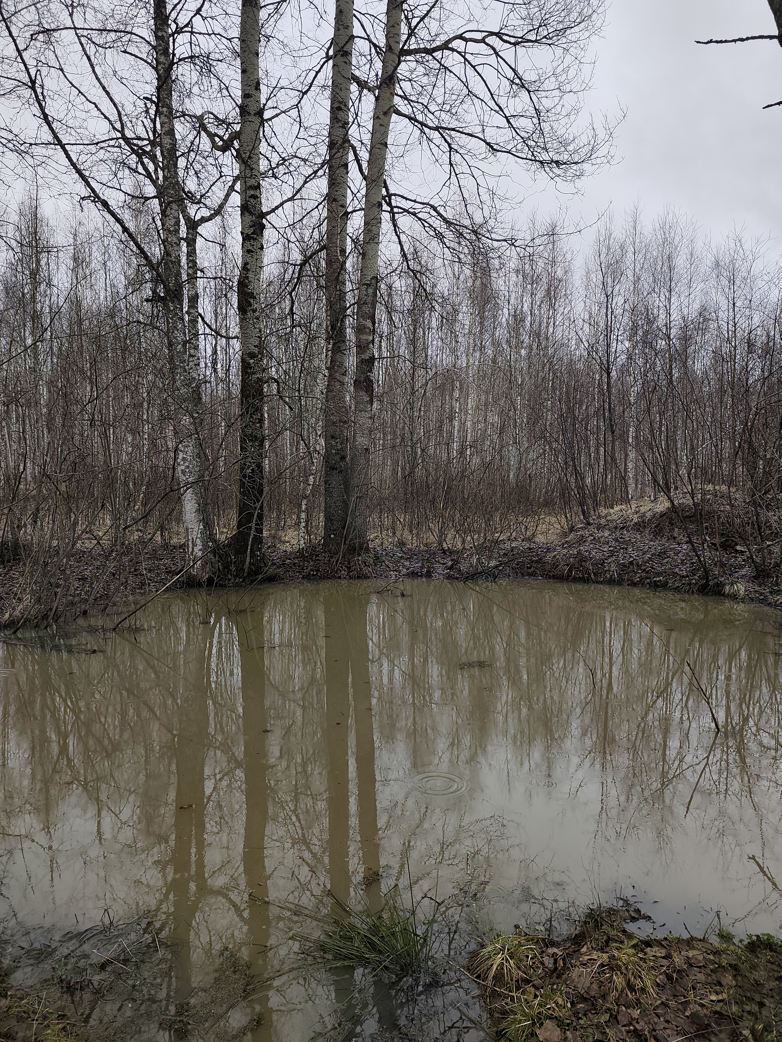

Вчера вышли на МП
Эту тему целесообразно сюда присоединить. Чуть позже выложу все имеющиеся сведения по экипажу.
Получается всё-таки это и есть МП?! Ранее мы полагали, что это только место падения плоскости с мотором и бомбой?! Хотя никто не находил фрагменты кабины...

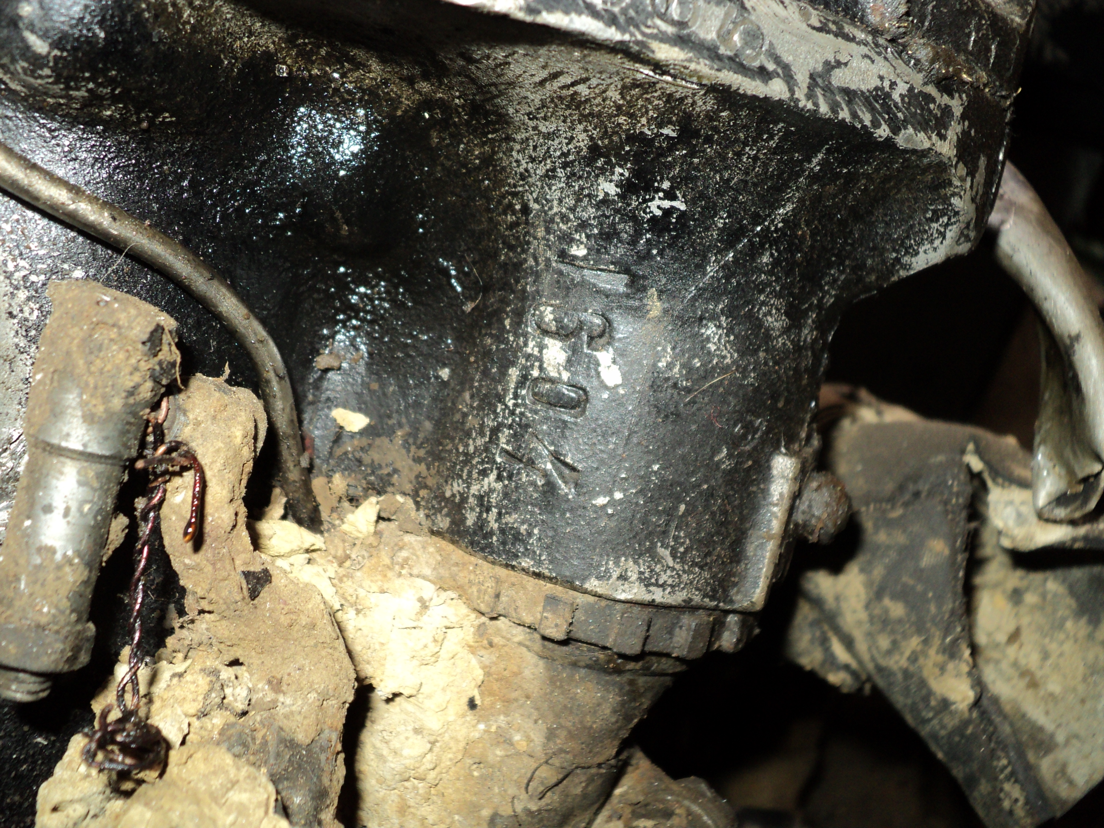

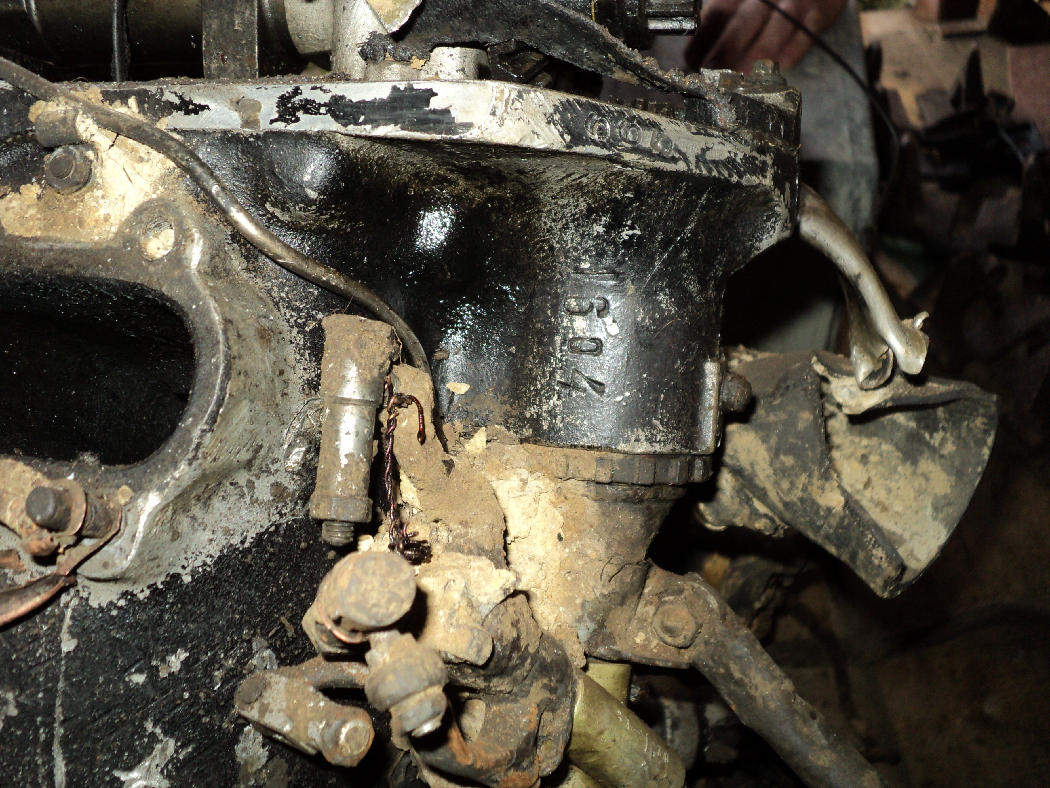

24.05.2014 межрегиональной сводной группой из поисковиков ПО «Надежда» (Коломна) и ПО «Партизан» (Зубцов) был проведен осмотр места падения бомбардировщика ПЕ-2 в р-не ур.Кузнечиха Зубцовского р-на Тверской области.

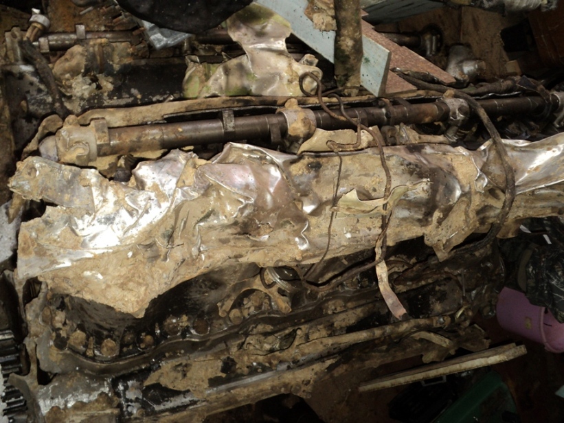

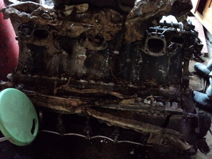

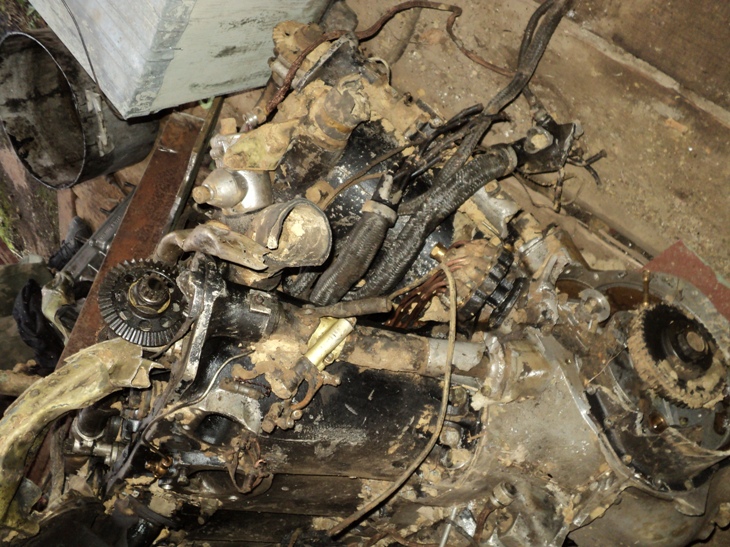

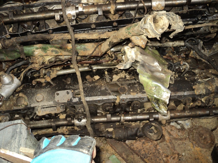

Еще раньше с данного МП местный житель вытащил мотор № 23-1150. После этого на МП в самой воронке была обнаружена авиабомба и вызваны саперы. Подрыв скроее всего (судя по фото с МП) осуществлялся на месте...

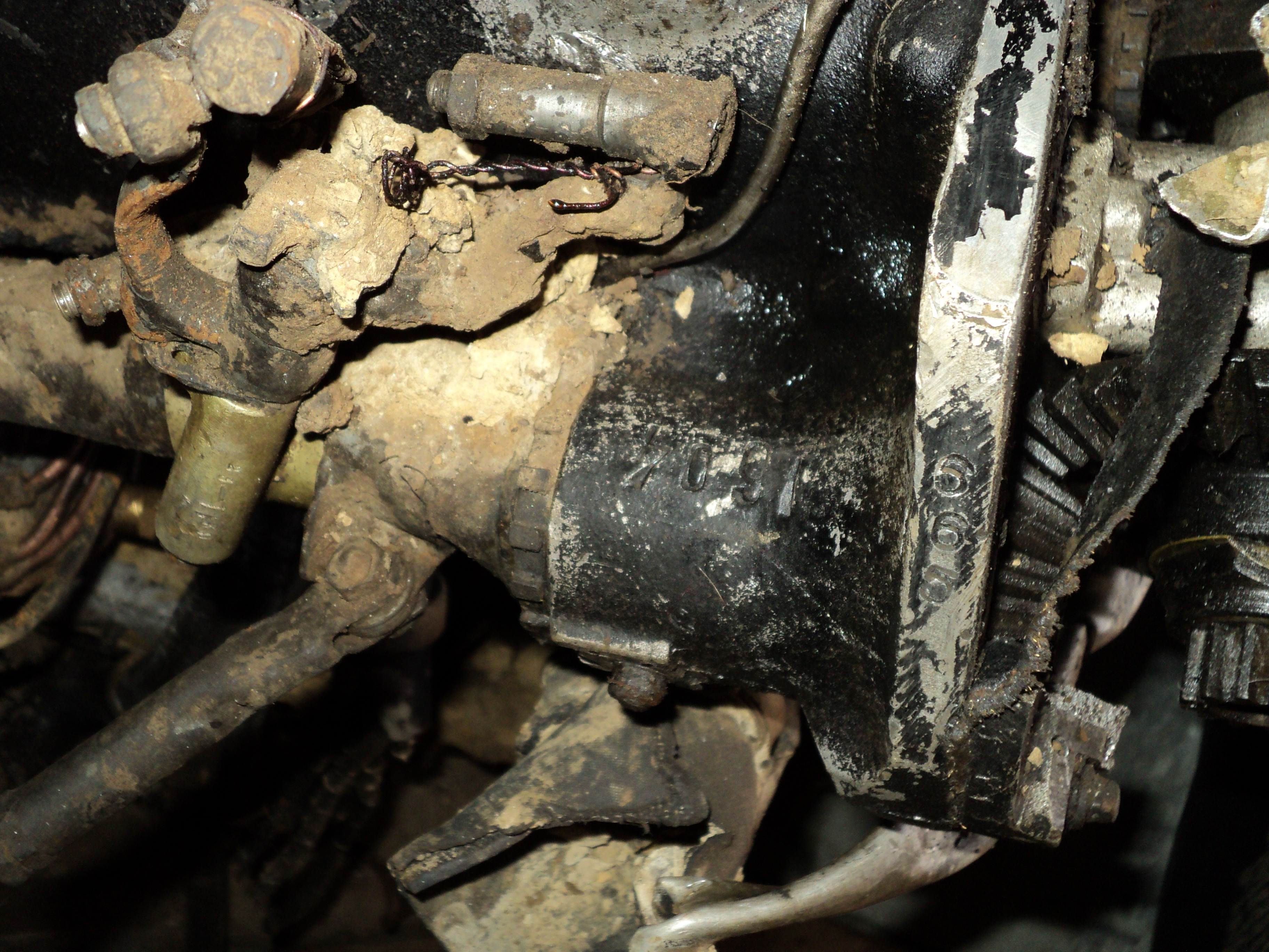

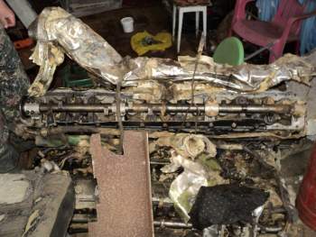

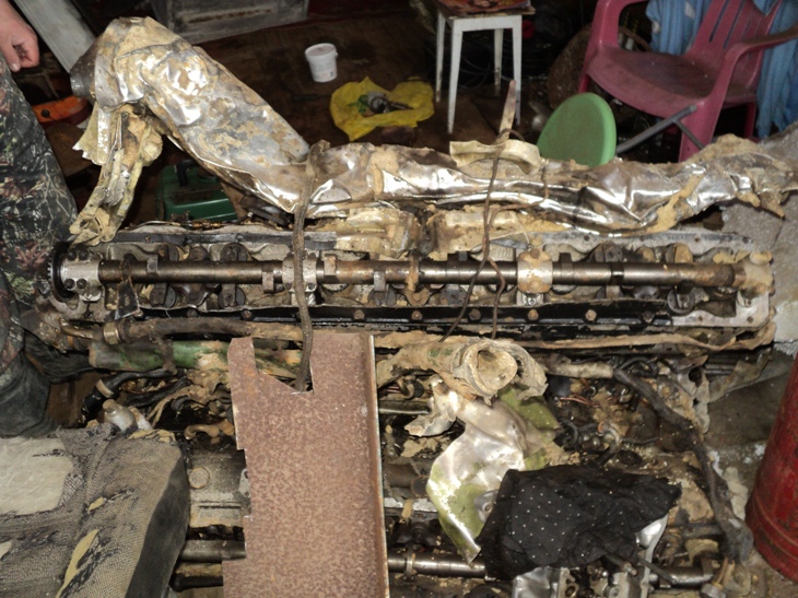

В отвалах в 2014 году ПО «Надежда» пнашли 3 фрагмента мотора М-105 с дублированным номером двигателя – 23-1150 (в том числе часть блока цилиндров и навесные агрегаты, номер продублирован 5 раз).

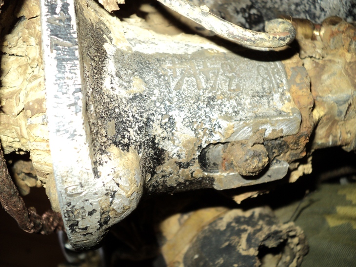

Не очень качественные, но что есть - фото мотора с этого МП
