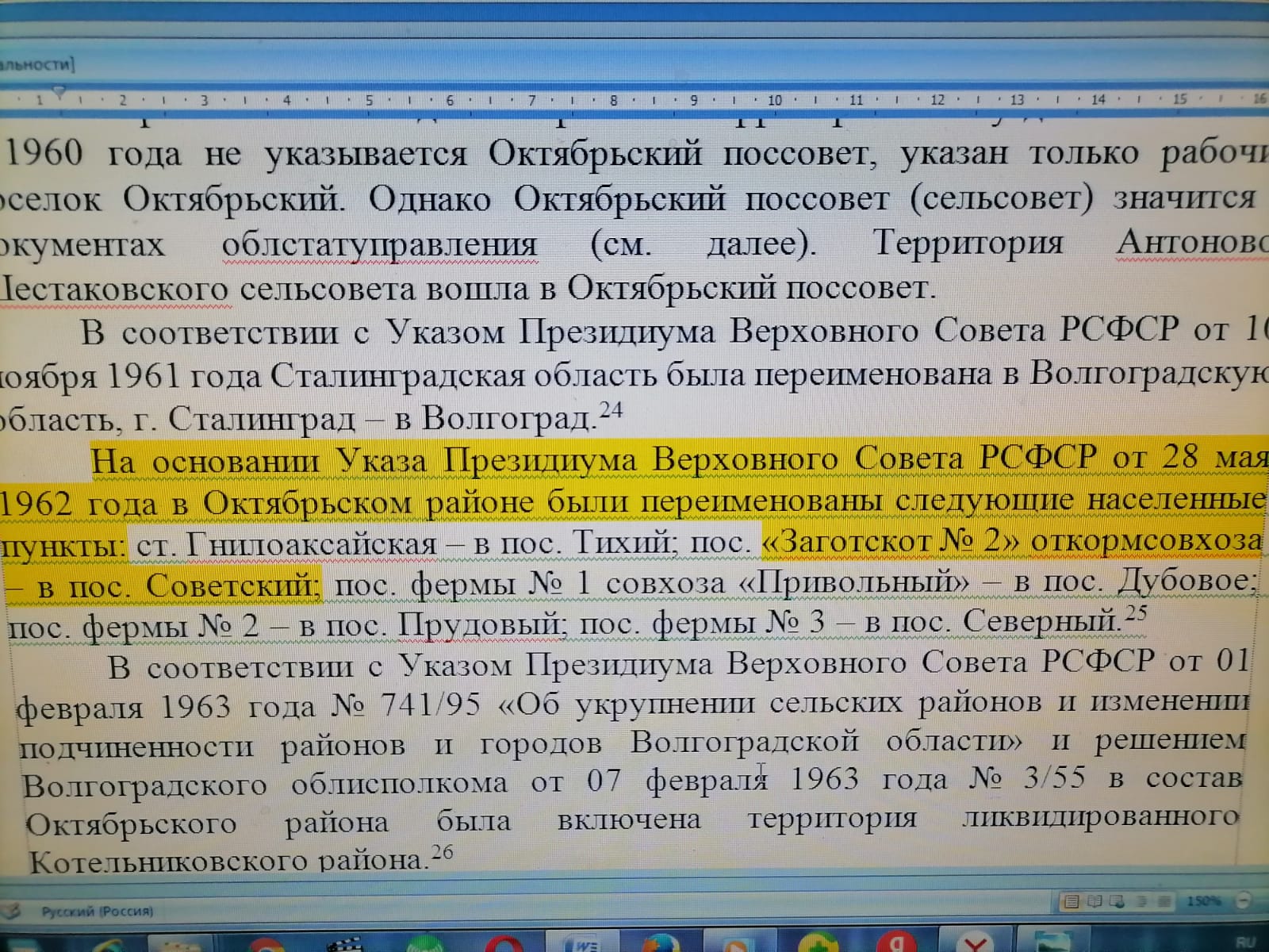

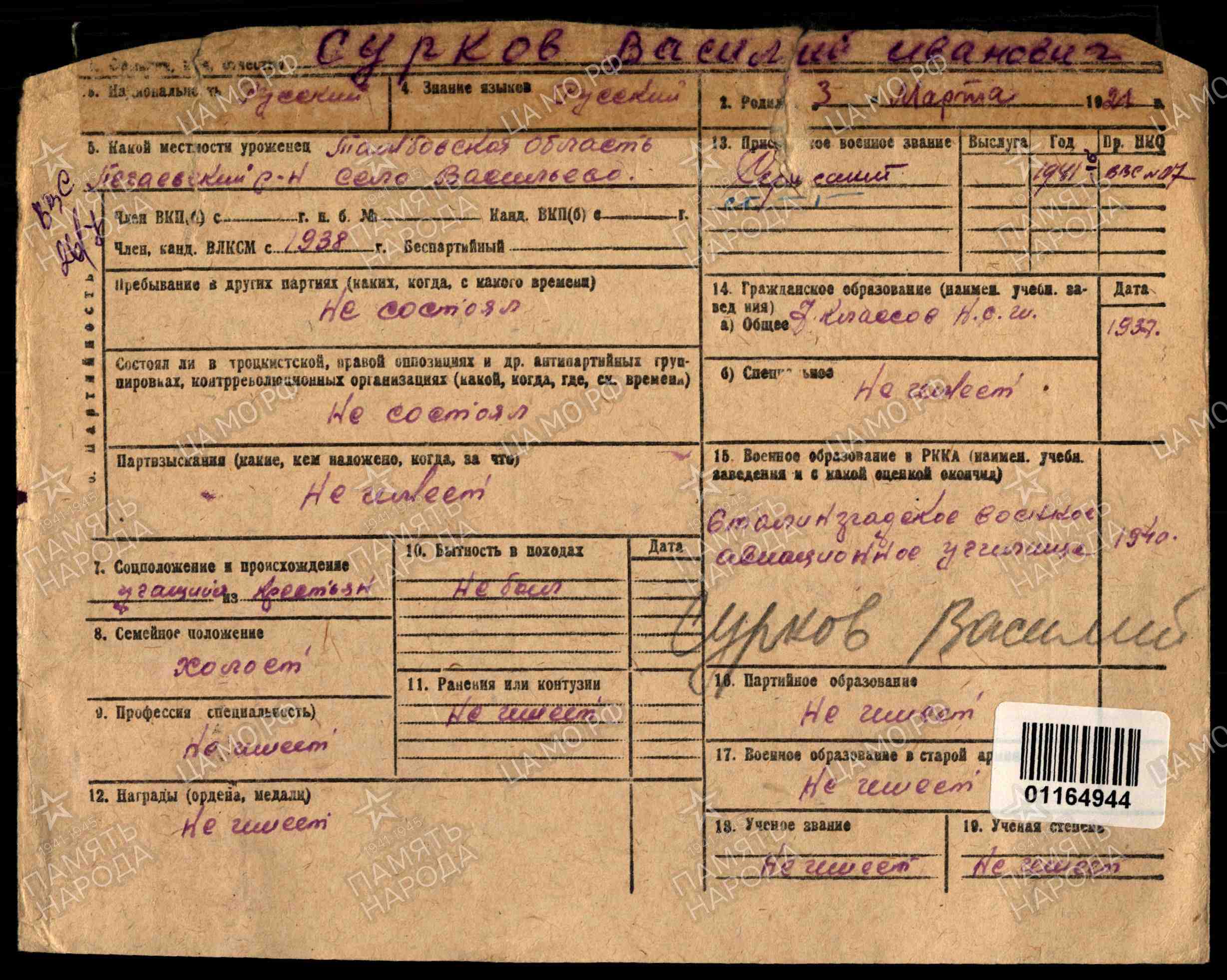

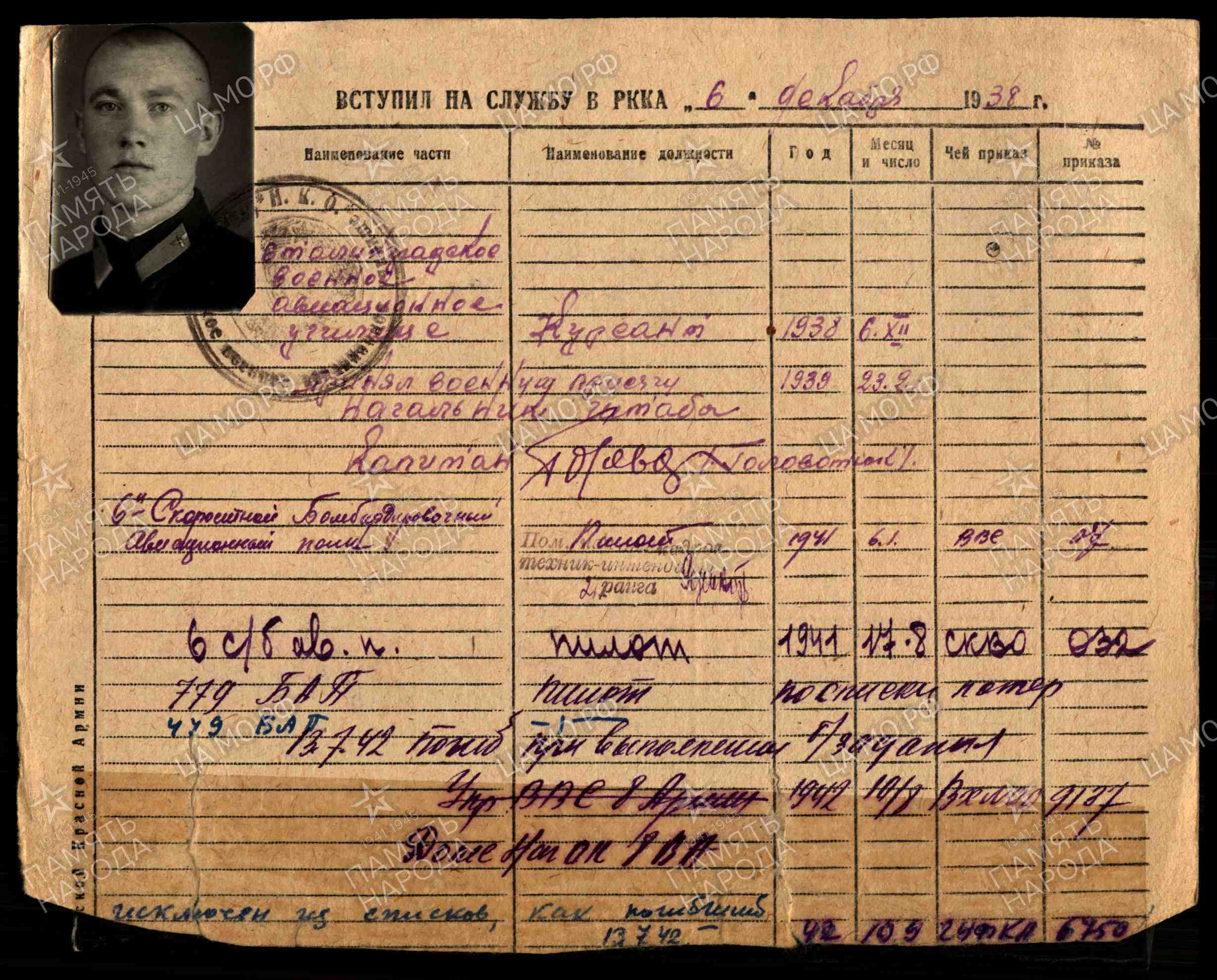

Доброго времени, уважаемые форумчане! Посмотрите, пожалуйста, вот эти документы.   13.07. 42 года погибли на одном самолете Пе-2  779 бап два летчика?, в Калачевском районе, но запись о перенесенном захоронении одного из них Суркова В. И. почему-то в соседнем Октябрьском районе, п. Советский. Другого летчика Матвиенко И. М. вообще не вписали никуда. Дело в том, что указано первичное место захоронения летчиков ст. Советская это Калачевский район. В учетной карточке одного из них упоминается также где погиб. После войны это место было затоплено водохранилищем, должны были перенести хотя бы фамилии на другую братскую могилу но в нашем же районе, Калачевском. Теперь один в Октябрьском районе, другого вообще нигде нет. В Октябрьском районе в то время не было названия поселка "Советский", (сведения прилагаю). Непонятно, почему напутали. И что теперь делать. Посоветуйте, пожалуйста.

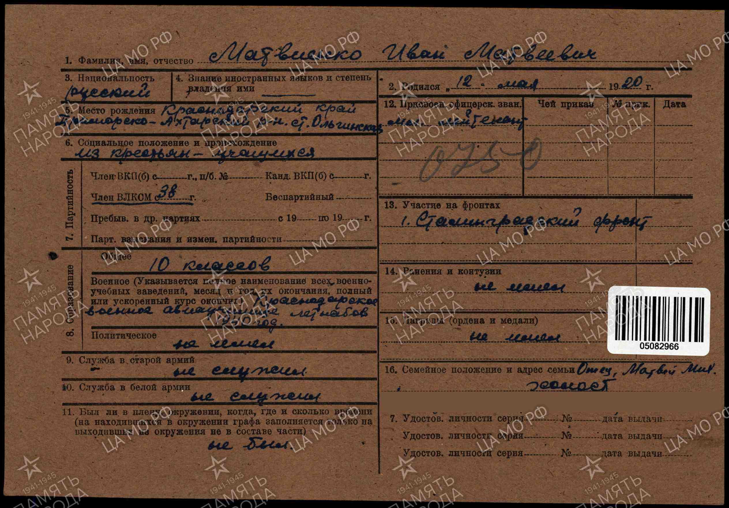

@linnet спасибо за информацию! Но погиб не один Сурков.
Матвиенко Иван Матвеевич
Дата рождения: __.__.1920
Место рождения: Краснодарский край, Приморско-Ахтарский р-н, ст. Ольгинская
Дата призыва: Приморско-Ахтарский РВК, Краснодарский край, Приморско-Ахтарский р-н
Воинское звание: мл. лейтенант
Последнее место службы: юзф 270 бад 8 ва
Дата выбытия: 13.07.1942
Причина выбытия: погиб
Первичное место захоронения: Сталинградская обл., ст. Советская, 5 км, общая могила на целине, на бугре в 1 км от с-та
" в 1 км от с-та" это от самолёта? Такое сокращение в ЖБД всегда встречается.
И точно такая запись захоронения и на Суркова.

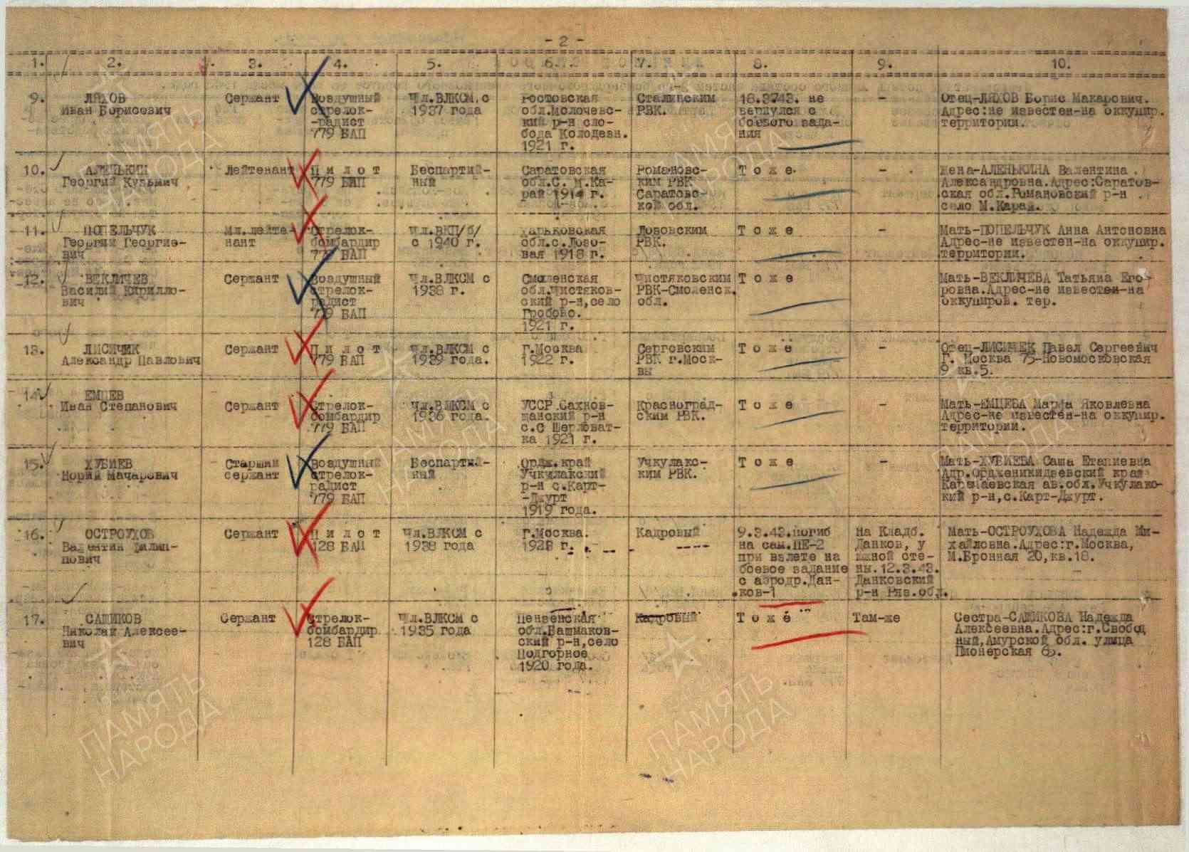

Хубиев Норий Мачарович
Дата рождения: __.__.1919
Место рождения: Орджоникидзевский край, Учкулакский р-н, с. Карт-Джурт
Дата призыва: Учкуланский РВК, Карачаевская АО, Учкуланский р-н
Воинское звание: ст. сержант
Последнее место службы: 3 бак 3 бак 779 бап
Дата выбытия: 18.03.1943
Причина выбытия: пропал без вести

5 км южнее Советский не входит в зону затопления водохранилищем. Возможно, братская могила так там и осталась заброшенной и не переносилась ни в рамках послевоенных укрупнений, ни при строительстве канала?
Скорее всего перенос имени Суркова в Советский Октябрьского района совершен по ошибке, всё же 60 км расстояние? В списке этого захоронения 1991 года Сурков крайний в списке. Может, военкомат запросить по этому имени?

@Алла Л Возможно, речь идет вообще о другом населенном пункте - п. Советский в Ростовской области. Как раз в тех местах и начинались бои Сталинградской битвы в середине июля 1942. Туда и летала масса машин 8 ВА. Если в донесении написано, что в районе цели подбит, то это более реально.
На 15.07.42 270 бад базировалась аэродромы Пичуга, Городище (тут и был скорее всего 779 бап), Конная
А внесение в список братской могилы в другом Советском в другой области-совсем не удивительно. Получается. что в определенный момент, то ли энтузиасты, то ли госслужащие занимались такой работой по летчикам и во многом допустили ошибки. Случай не единичный.

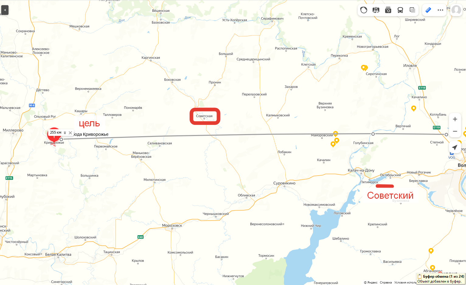

Карповка, скорее всего наша. Я так понял по донесению, что самолет загорелся при возвращении. Возможно, к Воропоново потянул, но не долетел. Все-таки Карповка больше по пути возвращения, чем Советский(Кривомузгинская). Но, повторюсь, это только вариант.
@Kuf И все таки почему Гатилов записан между Матвиенко и Сурковым тем же днем, как один экипаж? Всё таки скорее всего это наш  Советский. Летели, тянули на свой аэродром, кто-то раньше на парашюте выбросился, но погиб...

По данным simsim самолет Гатилова загорелся в 40-50 км от Воропоново, т.е. над Калачем. Потеряв ведущего молодые пилоты сбились с пути и произвели ВП. Но по данным получается, что Гатилов тянул еще 25 км до Карповки, а п. Советский 15 км назад пролетели. После падения Гатилова им оставалось до своего аэродрома 25 км вдоль жд. Чтобы упасть в п. Советский им нужно было совсем потеряться и развернуться в обратную сторону.
Вот, если падение самолета Гатилова было в п. Советский, а Сурков и Пачурин летели прямо, но, посчитав что потерялись, решили сесть, и сели в Карповке, то логика есть. Даже путаницу с учетом захоронений можно объяснить.
