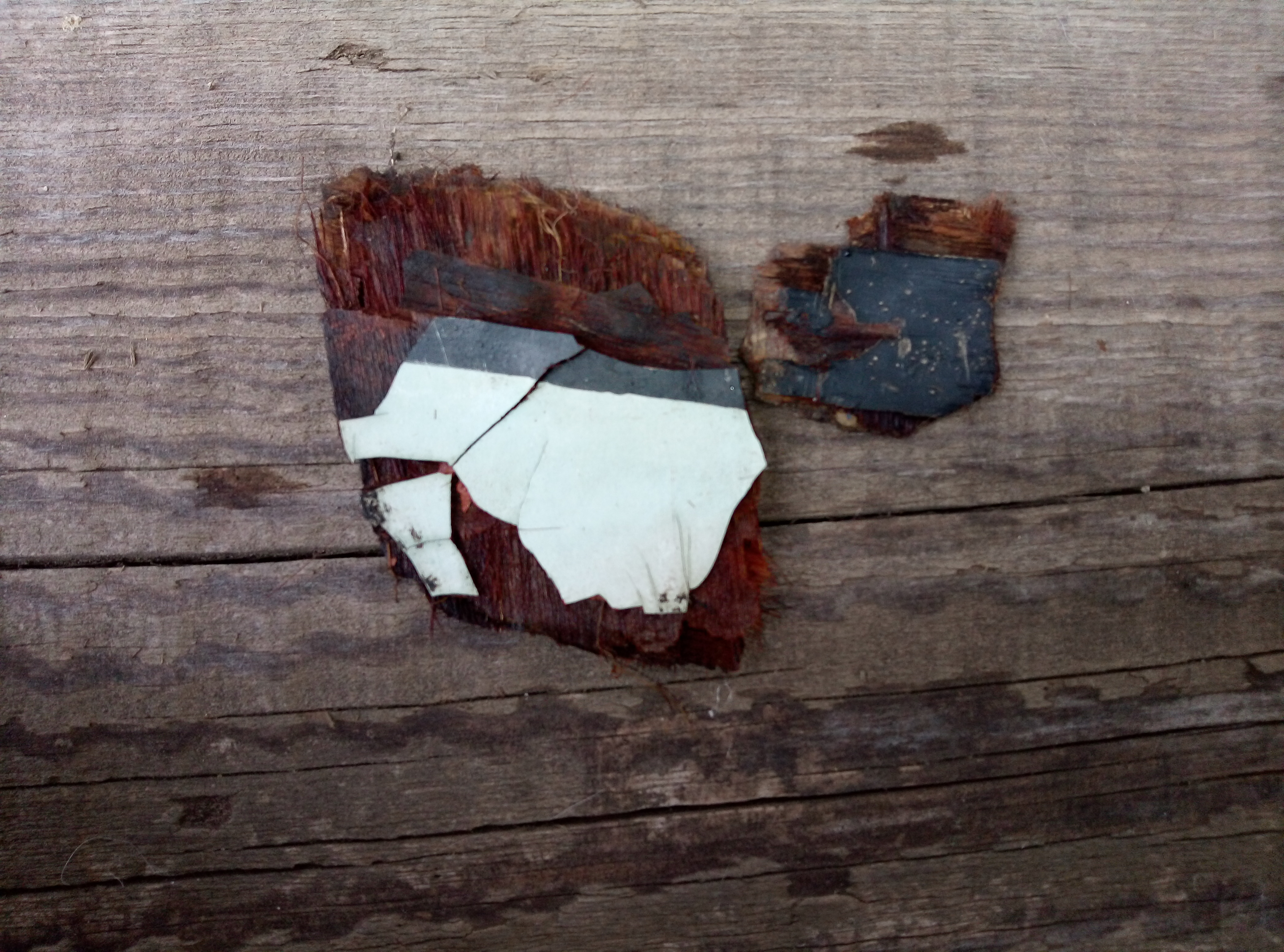

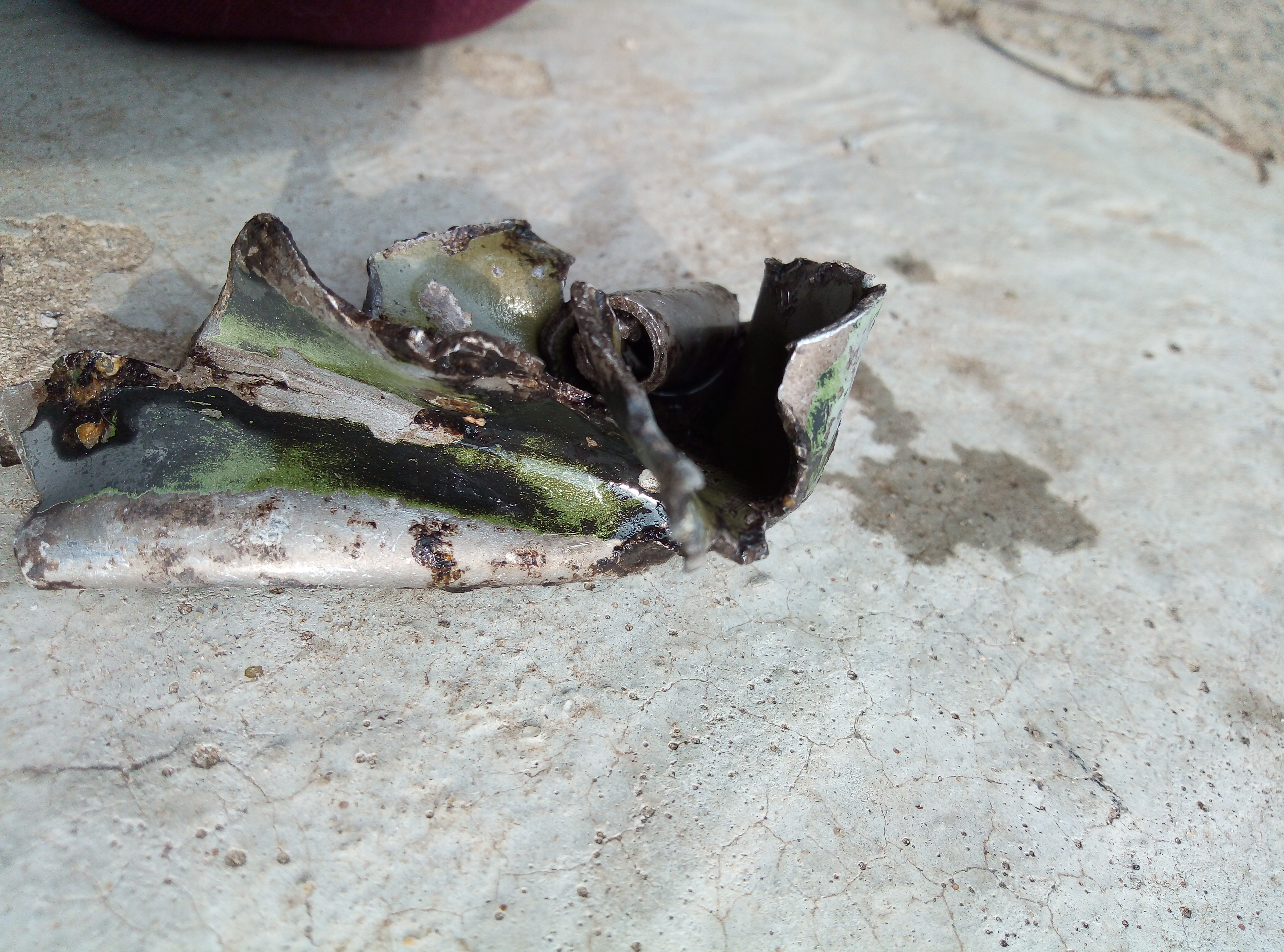

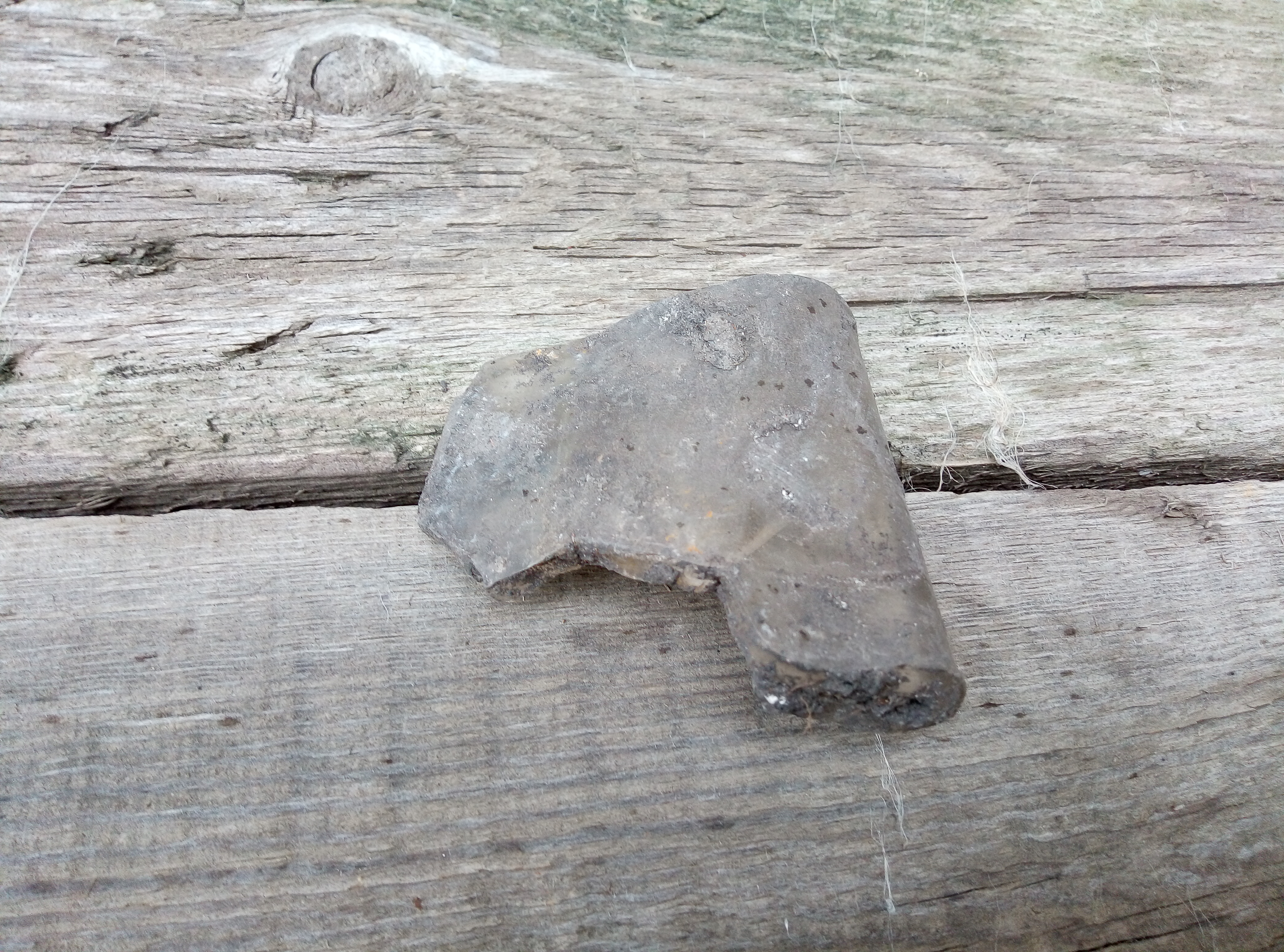

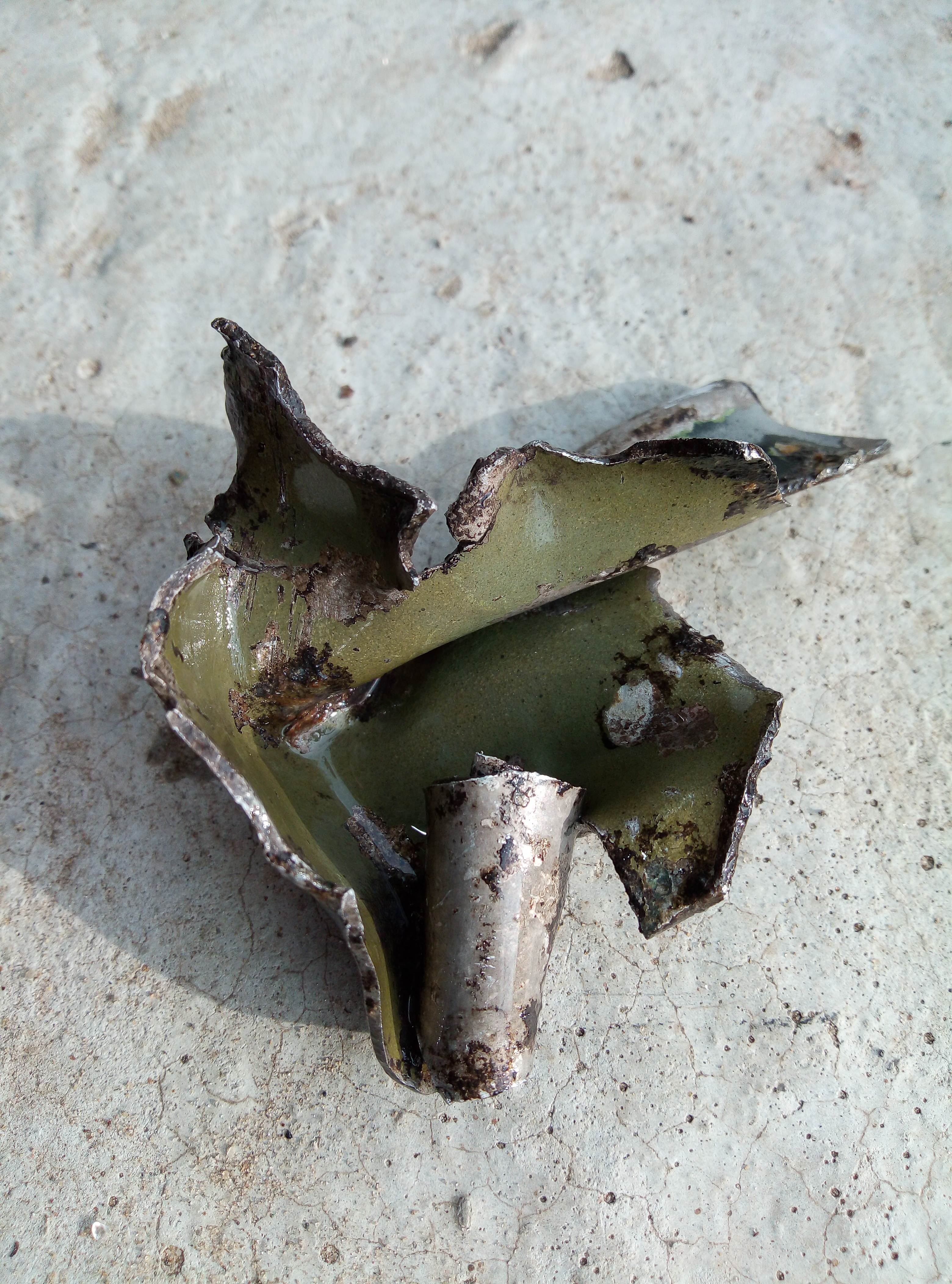

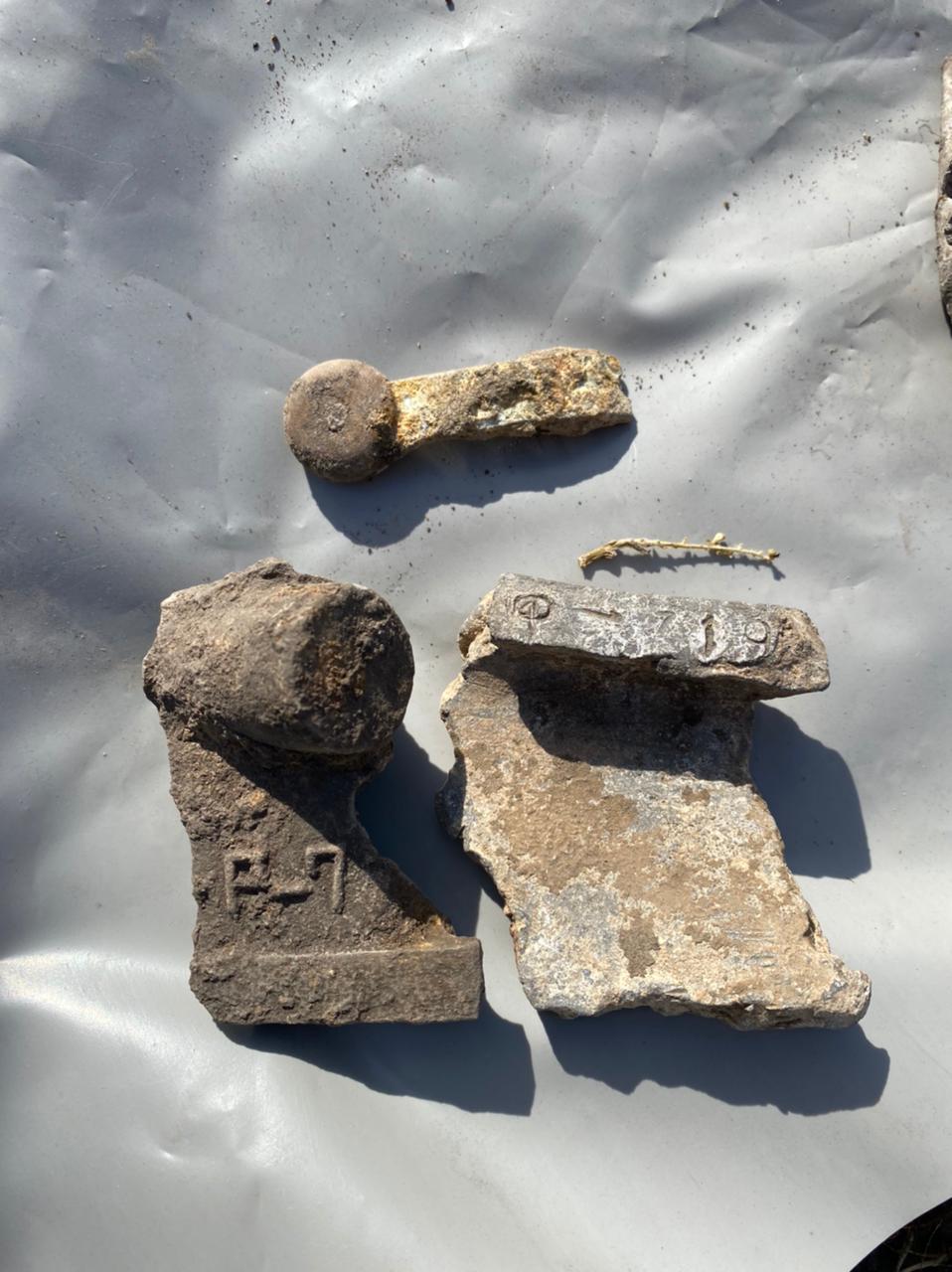

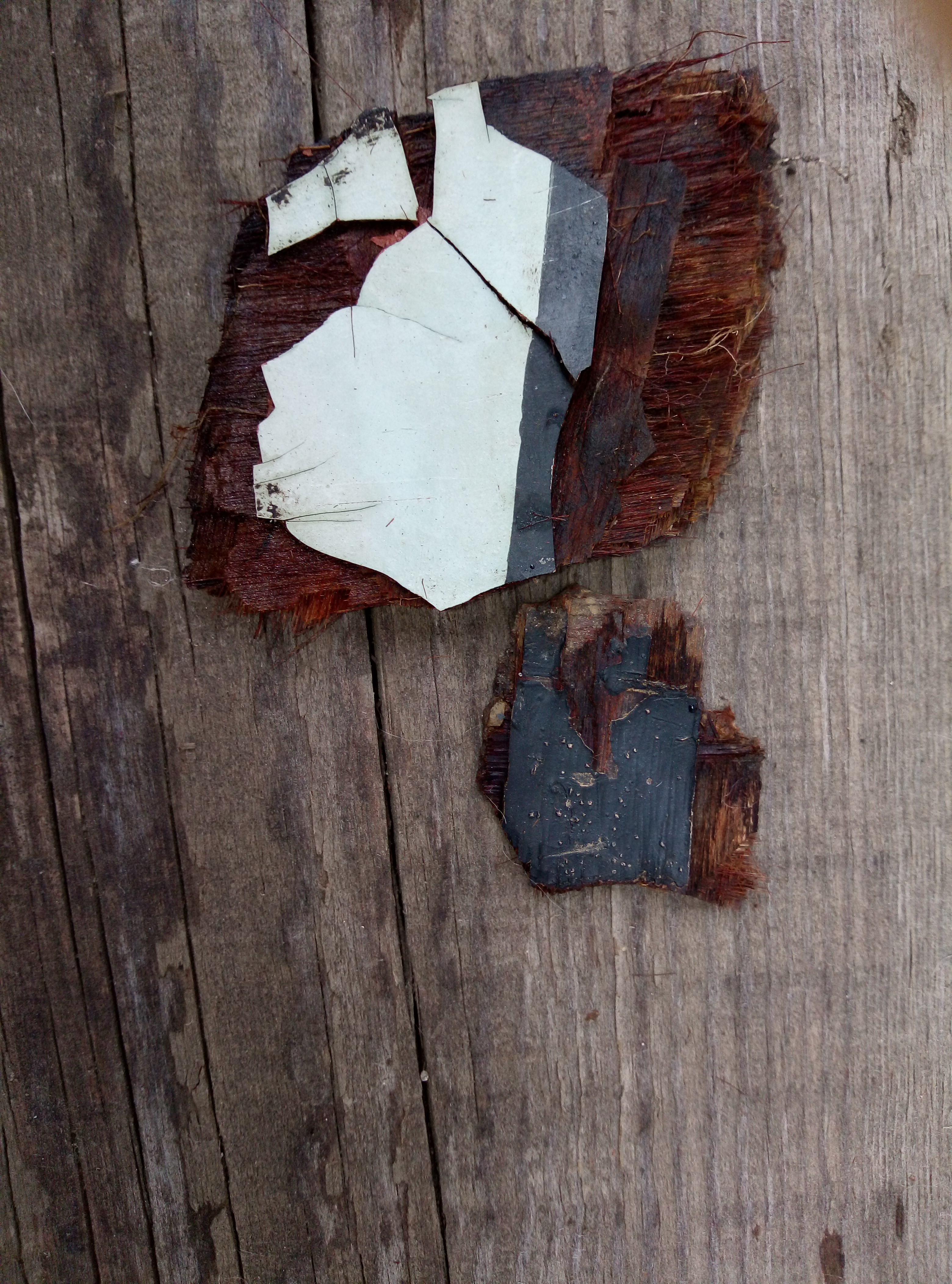

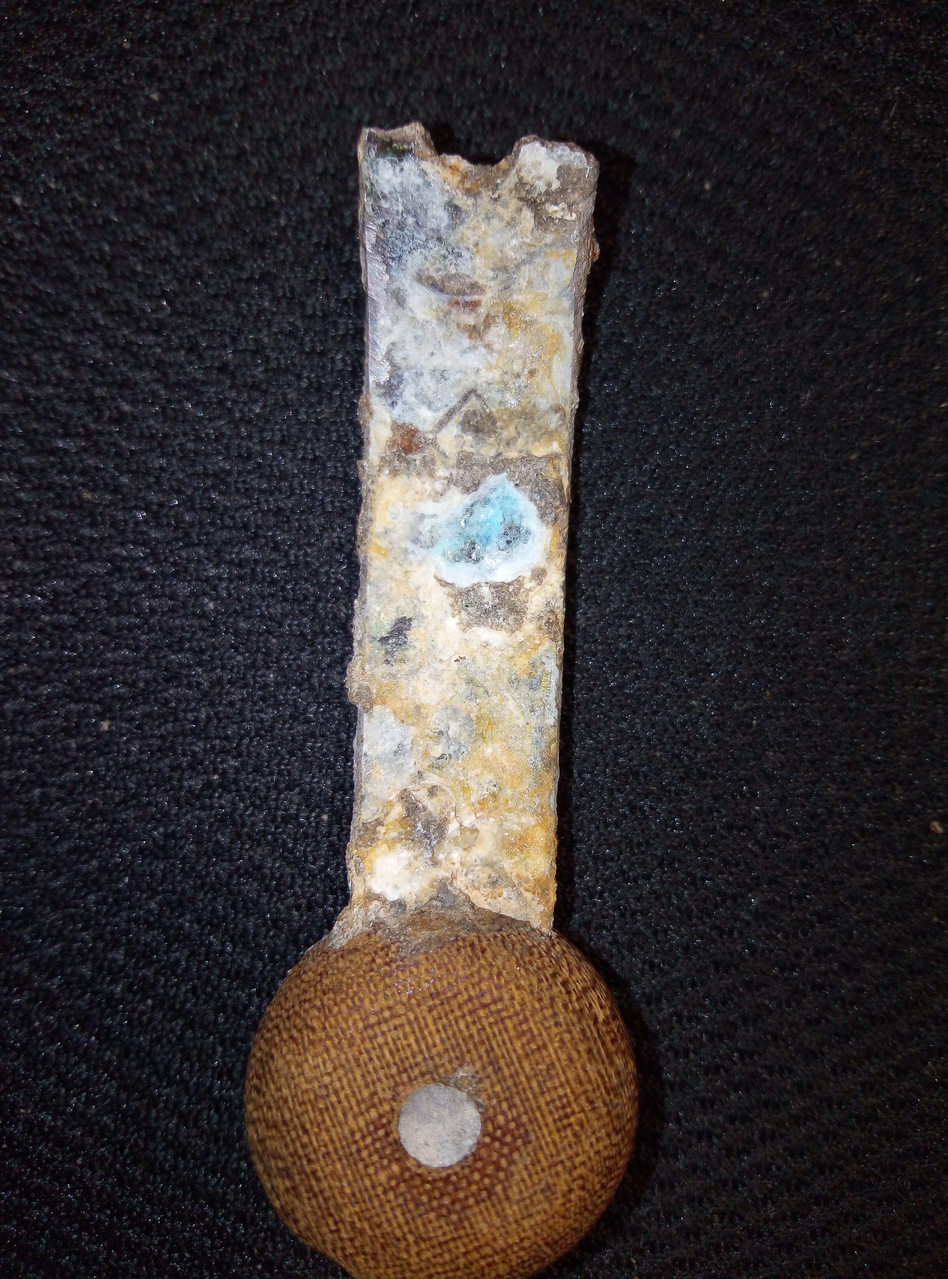

И ещё кое-что с раскопа. Плексиглас со следами копоти, значит самолёт горел? Эти Кусочки прессованной фанеры со слоем краски(двух цветов) может быть с какого-нибудь самолёта или это бытовой хлам? Клавиша передатчика?

"Кусочки фанеры" это остатки дельта-древесины (часть обшивки самолета ЛаГГ-3). Обломок с отлитой надписью Р-7 - кусок корпуса регулятора

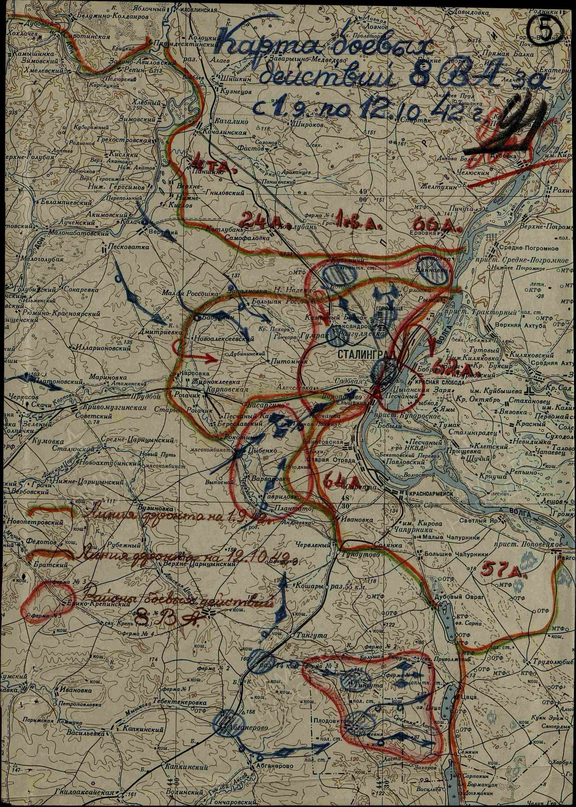

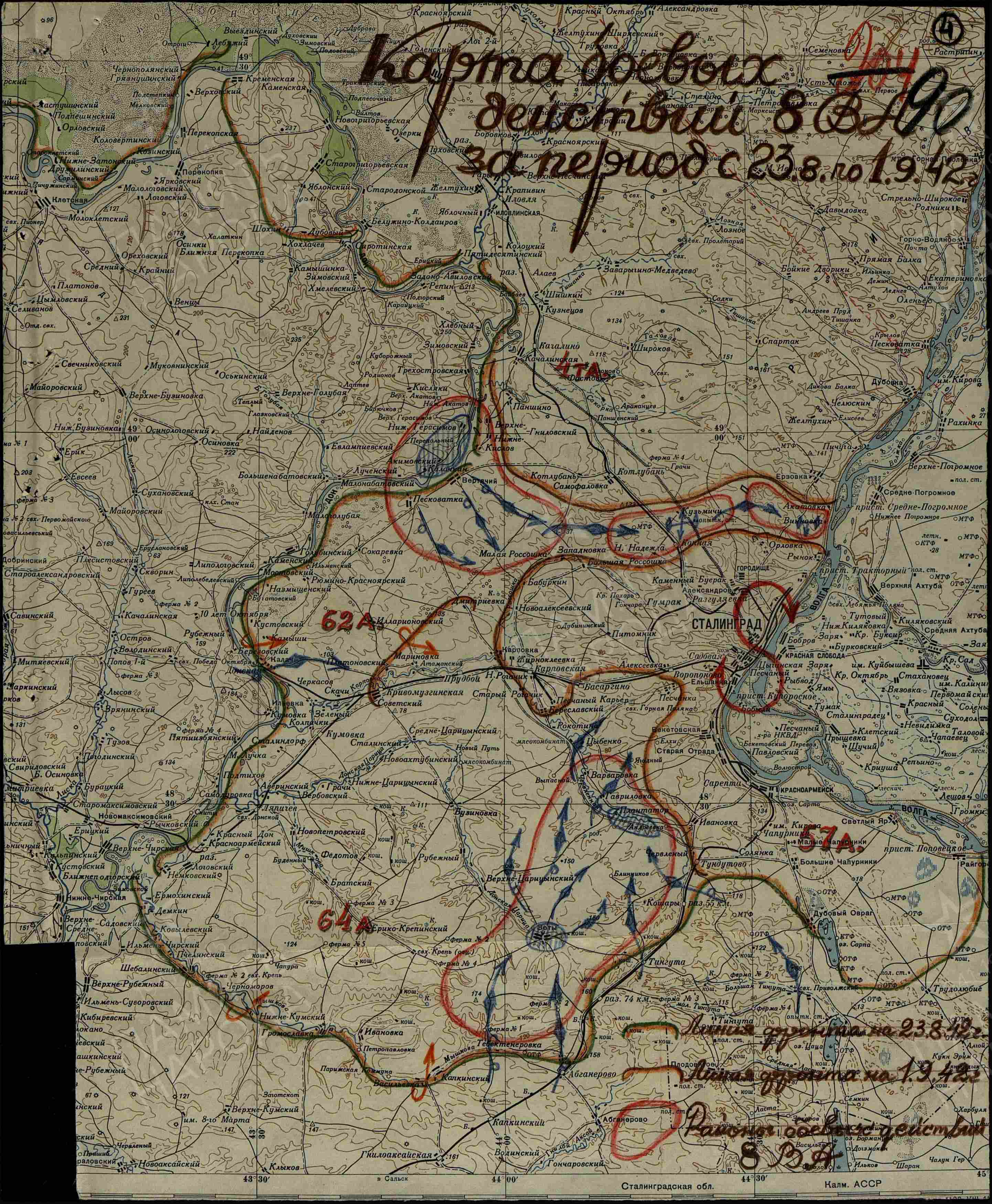

@Синд Спасибо! А вот документы о линии фронта на 1.09. 42. С уважением...

И ещё кое-что с раскопа. ... Клавиша передатчика?
Уважаемая Алла!
На обсуждаемом здесь самолёте Як-1 стояла авиационная радиостанция РСИ-4. В приёмо-передающем варианте в неё входил радиопередатчик РСИ-4 (заводское обозначение - "Орёл"), на котором такой "клавиши", как наверху на Вашем фото, не было (см.фото внизу, радиопередатчик - справа).

@Алла Л Судя по этим двум картам линия фронта к 1 сентября 1942 была уже восточнее Калача. Как указано в приведенном Вами документе о потерях самолетов (там где указаны заводские номера) воздушный бой был где-то в районе Кузьмичей. Скорее всего (как я предполагаю), Як-1 № 2686 как и Як-1 2887 был сбит и упал на нашей территории, а его обломки были подобраны наземными службами и использованы для ремонта других самолетов. Что касается лейтенанта Тимохина вариантов несколько (например он мог выпрыгнуть и быть расстрелянным в воздухе, его могло снести ветром на территорию противника). Так что, повторюсь, надо все варианты взвешивать и перепроверять а не спешить с опознанием.

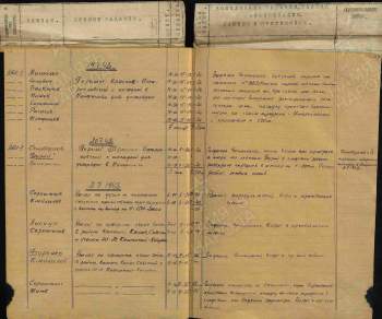

@Синд бесспорно, что надо взвешивать и перепроверять. Уточню  "Сопровождение Ил-2 в район Кузьмичи", но ведь не знаем, где начался бой и где закончился, если судить только по этой записи. С уважением...

Судя по данным из отчета о БД 268 авиадивизии  за сентябрь 1942, из которого Вами был взят лист с номерами потерянных самолетов 296 иап,можно предположить что полк базировался на аэродроме Верхнепогромное (за Волгой). Так что, как вариант, Тимохин был подбит в воздушном бою при сопровождении штурмовиков относительно недалеко от своего аэродрома. Это, опять же, "выводит" на вариант с нахождением сбитого самолета нашими наземными частями с последующим использованием уцелевших узлов для ремонта других самолетов, а погибшего пилота могли захоронить свои как неопознанного.

Размещу документ для примера (расстояния) "бой начался в районе Городище и закончился в районе Калач".
Тимохин и коллеги летали на прикрытие Ил-2, которые судя по выложенной вами карте атаковали прорыв немцев у Кузьмичей. Истребители сопровождения обязаны были встретить Ил-2 в районе их аэродрома, сопроводить их до цели и обратно.
От Городища до Калача вели бой истребители, прикрывавшие войска, которые перехватили бомбардировщиков Ю-88, а затем преследовали их до Калача.
Название этой радиостанции менялось, но как правило РСИ-4 - это радиоприемник, а РСИ-3  - радиопередатчик.
В отчетах завода №30 на единицах из сдаваемых с конца  1942 года Ил-2 стояли радиостанции Орел-Чаенок, а на остальных (более частых) - РСИ-4.

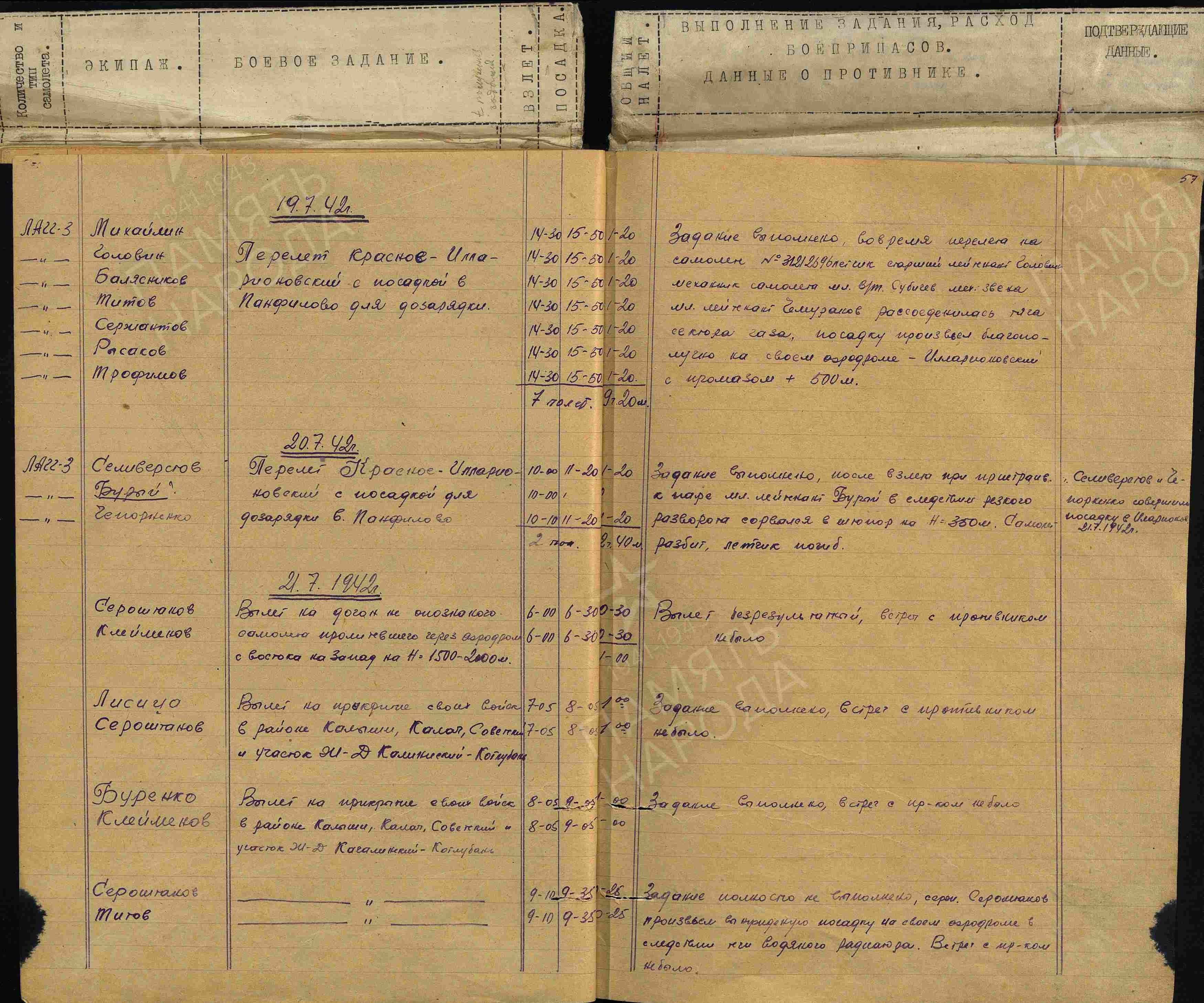

@linnet " А что из найденных обломков говорит о том, что найден Як-1? Кроме похожего номера? "
Вот похожий ? номер ЛАГГ-3 254 иап    Перелёт на др. аэродром.  И ещё: 23.07.42 самолёт  ЛАГГ-3 сержанта Клейменова упадёт сбитый в районе Осиновки( о которой я упоминала ранее), лётчик погибнет. Вот такое совпадение. Вот узнать бы номер его самолёта...
Изменено пользователем Алла Л

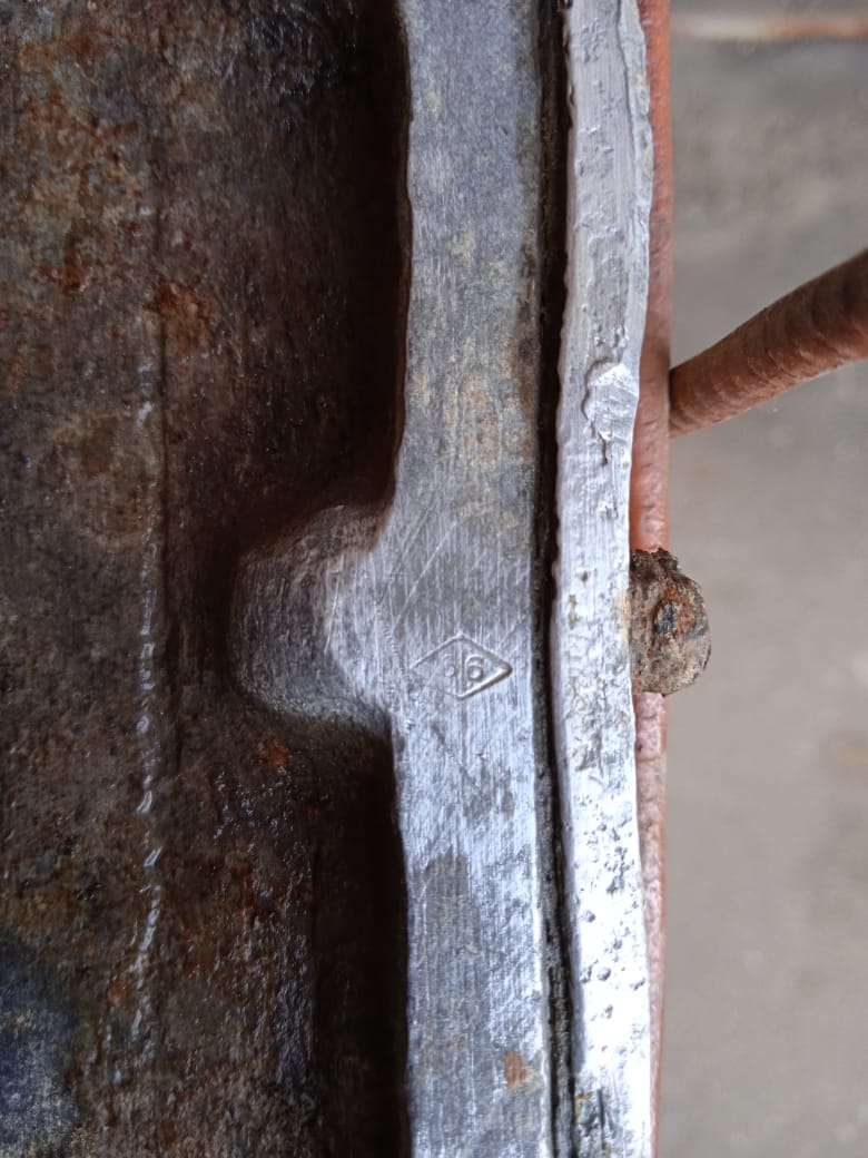

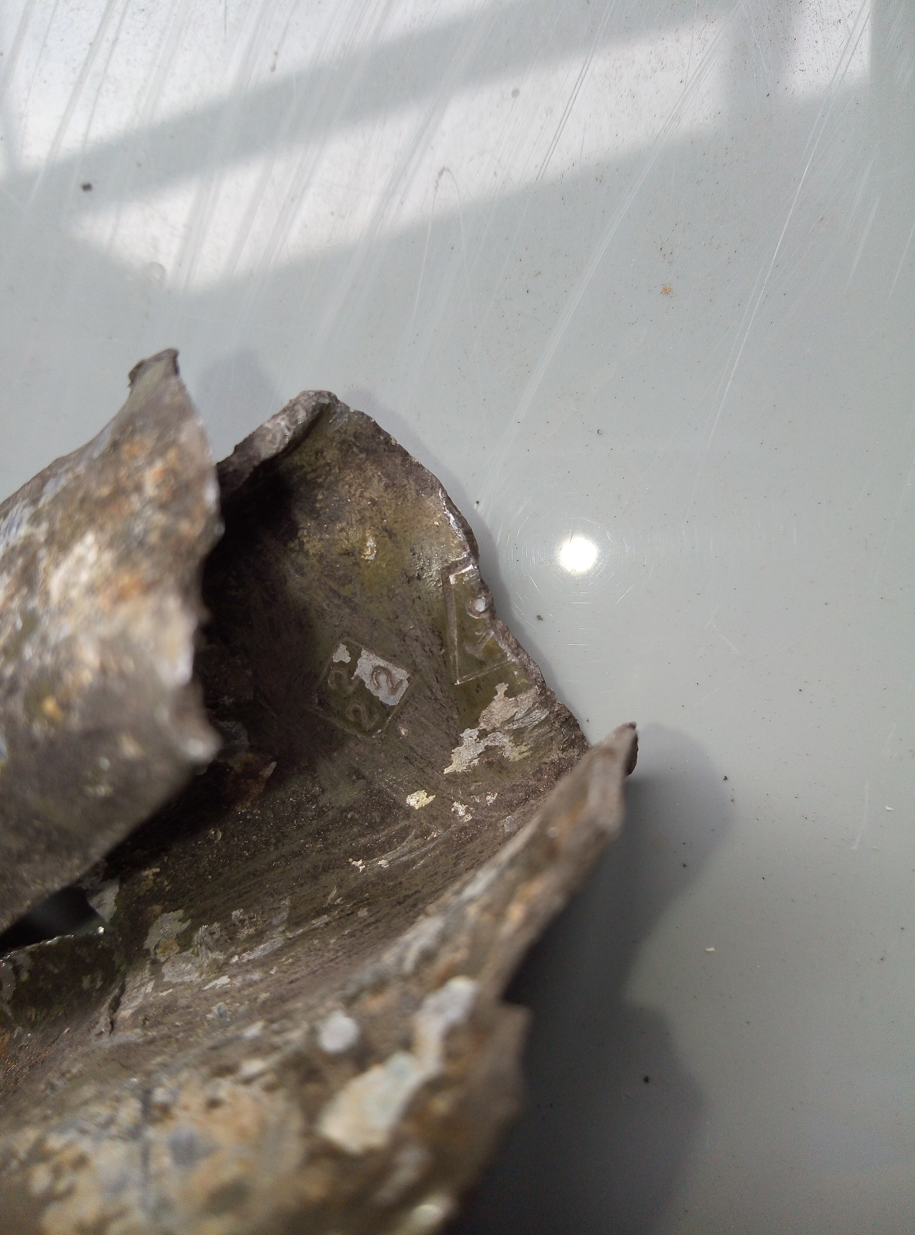

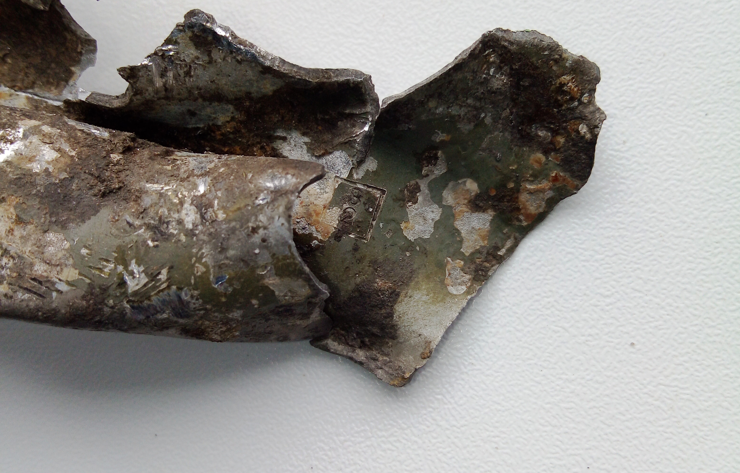

Всем доброго времени! Никто не опроверг моё предположение по ЛАГГ-3. А между тем на одном фрагменте из раскопа заводское клеймо ЛАГГ. Если я не права, скажите.
А эти клейма с Як-7 153 завода. Правильно? Без клейм фрагменты с новёхонькой краской, да ещё и маскировочной. На новые тормозные колодки в начале темы, думаю, обратили внимание?  Всё с того же раскопа. По Як-7 надо отдельную тему создать? С уважением...
@Алла Л Это клеймо не 21-го и не 31-го завода (они выпускали ЛаГГ-3). Похожее встречал на обломках самолетов, выпущенных 1-м заводом
11 час назад, Алла Л сказал:
Изменено пользователем Синд
@Алла Л насчет верхнего фото из Вашего последнего поста не подскажу (клеймо частично коррозия съела), на двух нижних клейма 153-го завода, так что это обломки Як-7б
