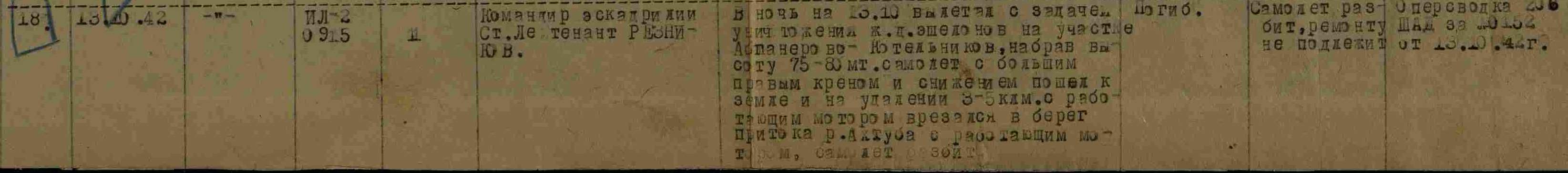

3 hours ago, linnet said:
Во первых не 0915, а 0916.
Во вторых 13.10.42 разбился в катастрофе Ил-2 №3810916. (завод №381).
Я по отчету 206 шад выписывал, за октябрь 1942. Там 0915. Ошибка?
этот самолет, по моим данным, получен 02.10.42 в Житкуре для 503 шап 206 шад (Приказ 206 шад № 0149 от 04.10.42 Приказ 503 шап № 020 от 02.10.42)
