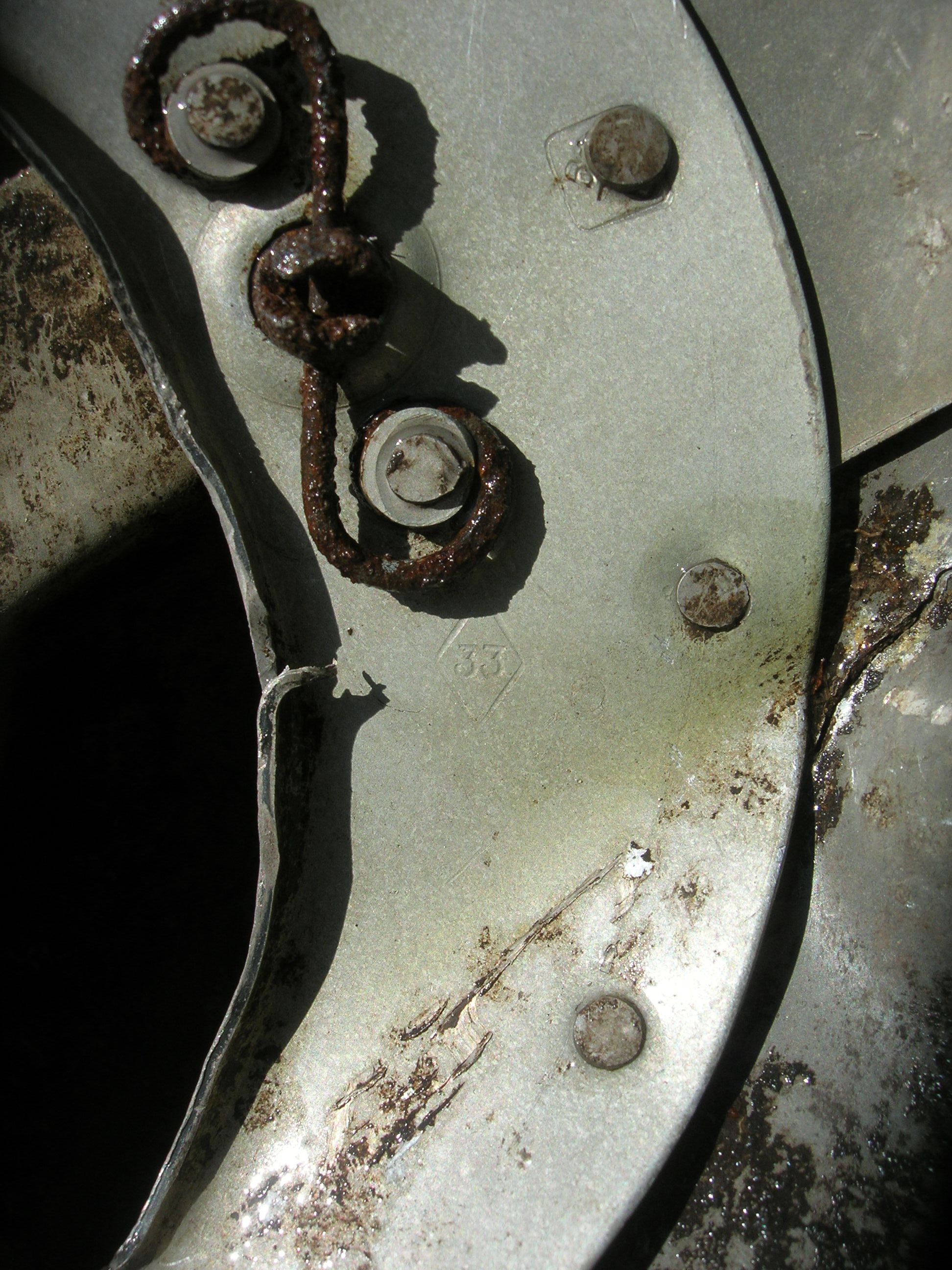

Доброго времени суток!На поле между с.Шамино и с.Коровино Шебекинского р-на,Белгородской обл.был найден фрагмент обшивки самолета,место падение еще не обнаружено
Нужна помощь в определении марки самолета,на обшивке помимо чекух,был набит номер 4470
Edited by sargon
Чекухи 1 либо 30 завода (скорее последнее), следовательно Ил-2. Номер похож на номер самолёта
Вариант с МиГ-3 тоже возможен
Тоже склонялся к версии, что с МиГ-3,фото обратки с дюрали,еще до помывки...а по лючку какие версии могут быть,на чем такой формы стоял?
это не Ил-2.....
ЭЭто не Ил-2.не нравятся замки "типа Джус", на ил-2 они практически (?) не применялись

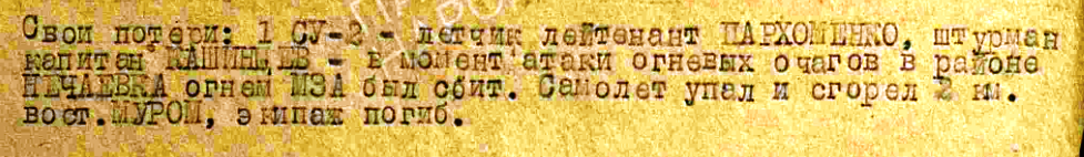

17.05.42  г, сбит ЗА в районе Нечаевка , недалеко от Шамино.
экипаж СУ-2 135 ббап-(завод 135 Харьков)  летчик л-т Пархоменко И.А. штурман капитан Кашинцев И.А.

В сводках так это выглядит:
По Харитонову
по Пархоменко
клейма на Су-2 не особо похожи...... как я понимаю
на Яке подобные клейма не могли быть?

Антон, первый завод Яки не выпускал, равно как и Су-2
понял.... сегодня фотки смотрел, фотка попалась похожего лючка от Як
Брюхо Миг-3 - лист, что закрывает бензобак под пилотом, лючок для доступа к дренажному крану бензобака. 4470 похоже номер самолета.
