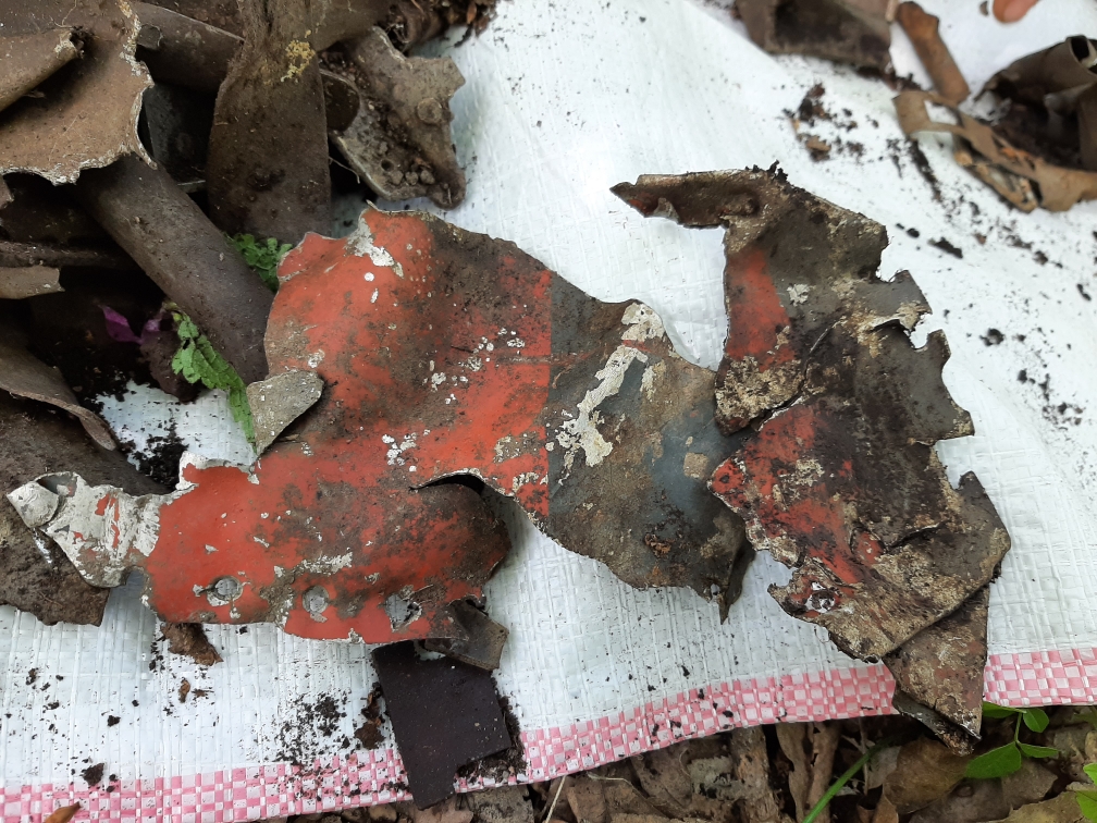

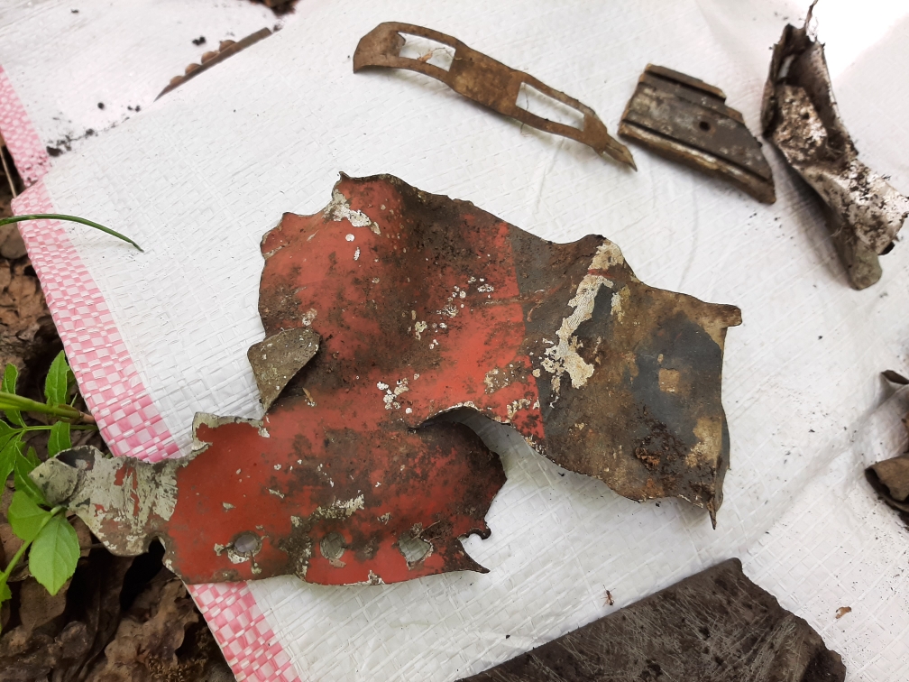

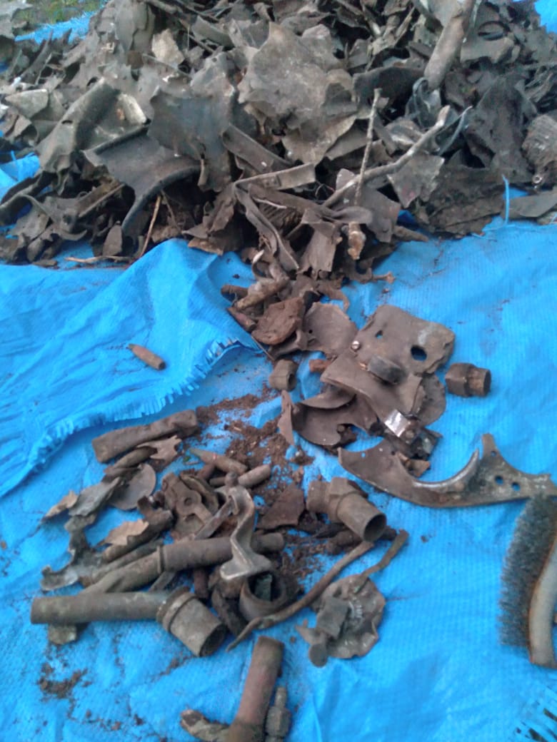

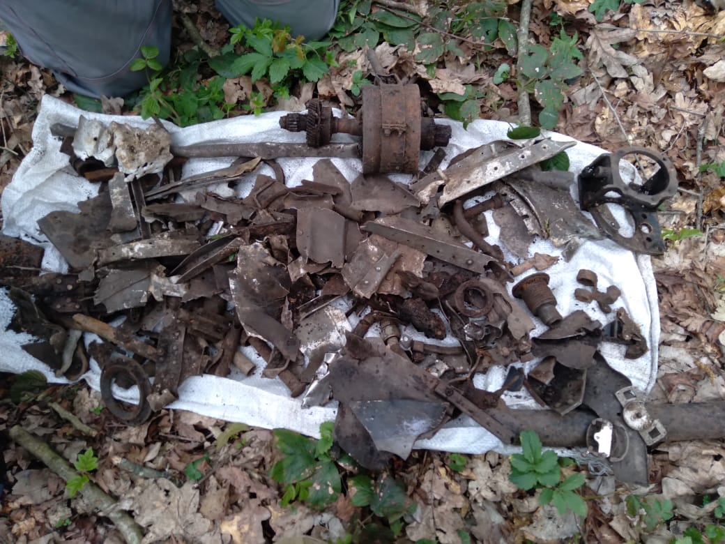

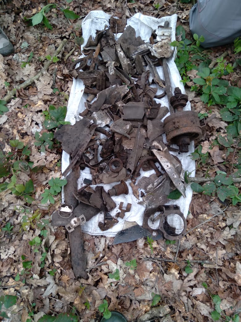

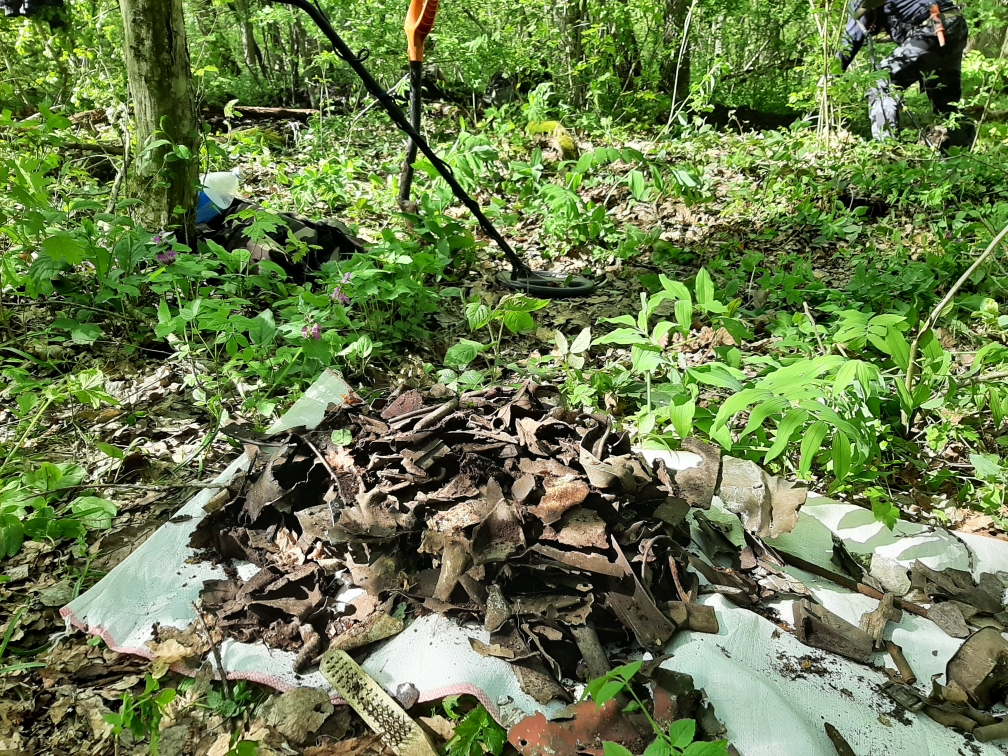

Вчера силами нашего Нефтегорского отряда было обследовано место падения самолета северо-западнее г. Майкоп вблизи ст. Ханская.
Изменено пользователем Жека

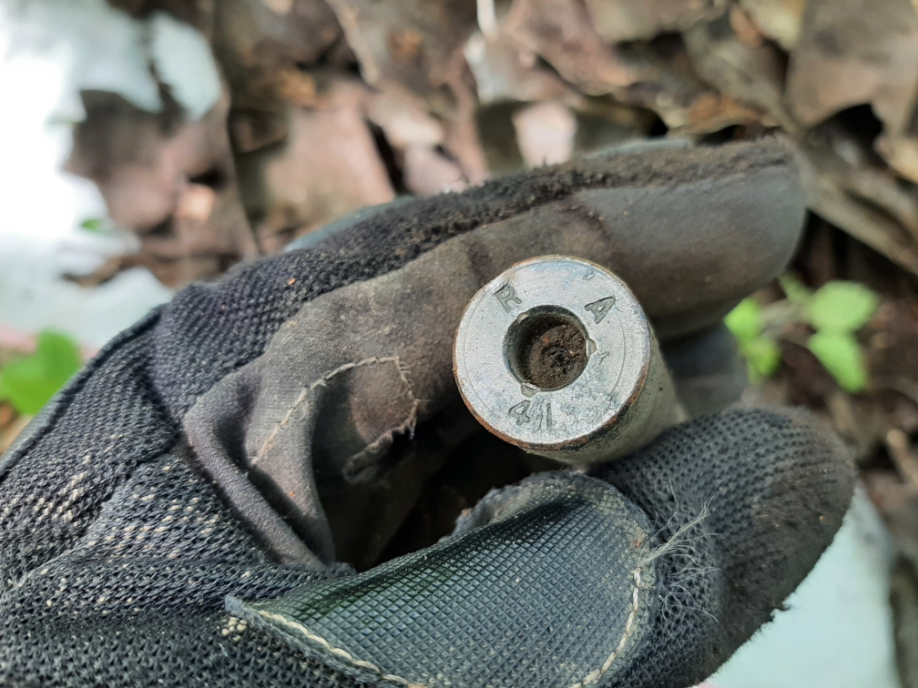

Боекомплект 41 год, звезда без черного канта. Признаков экипажа на месте падения не обнаружено.
У кого-нибудь есть информация о катастрофах Бостонов 219 БАД за 1943 год в период базирования дивизии на аэродромах Армавир и Кропоткин? Место падения находится на маршруре следования от мест базирования к целям на Таманском полуострове. В качестве рабочей версии рассматриваем аварию на пути следования к цели.

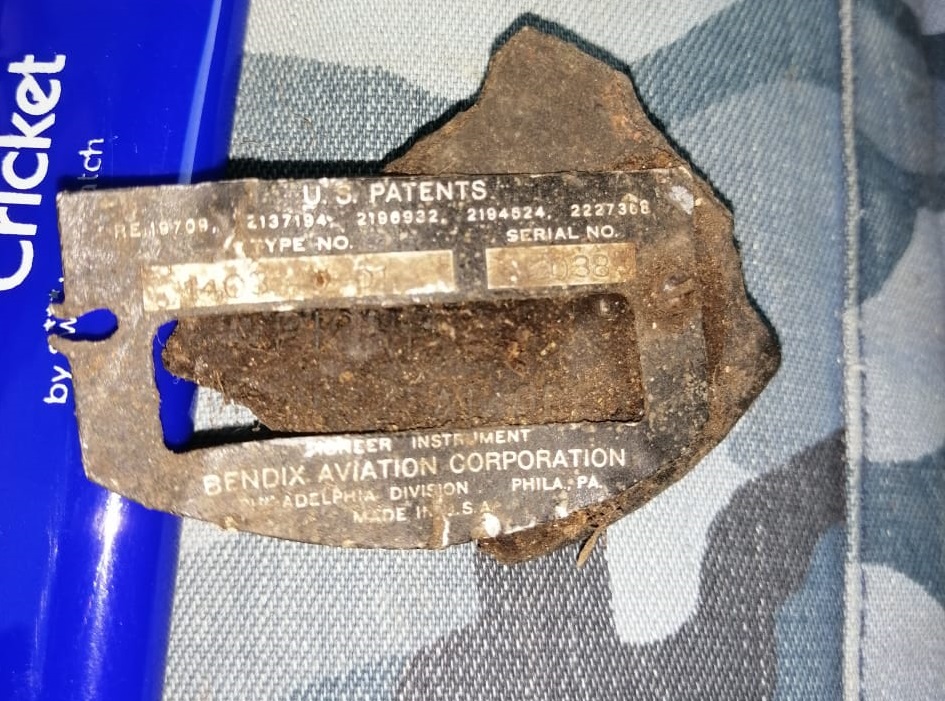

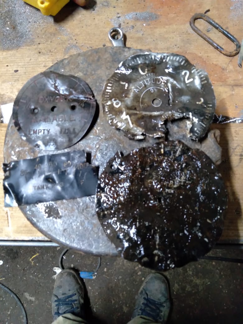

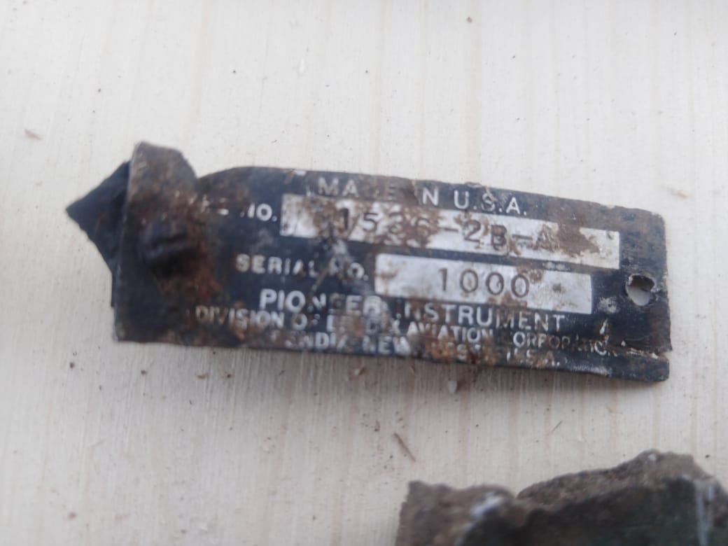

1 час назад, VladK сказал:

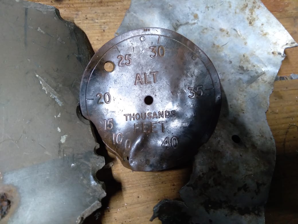

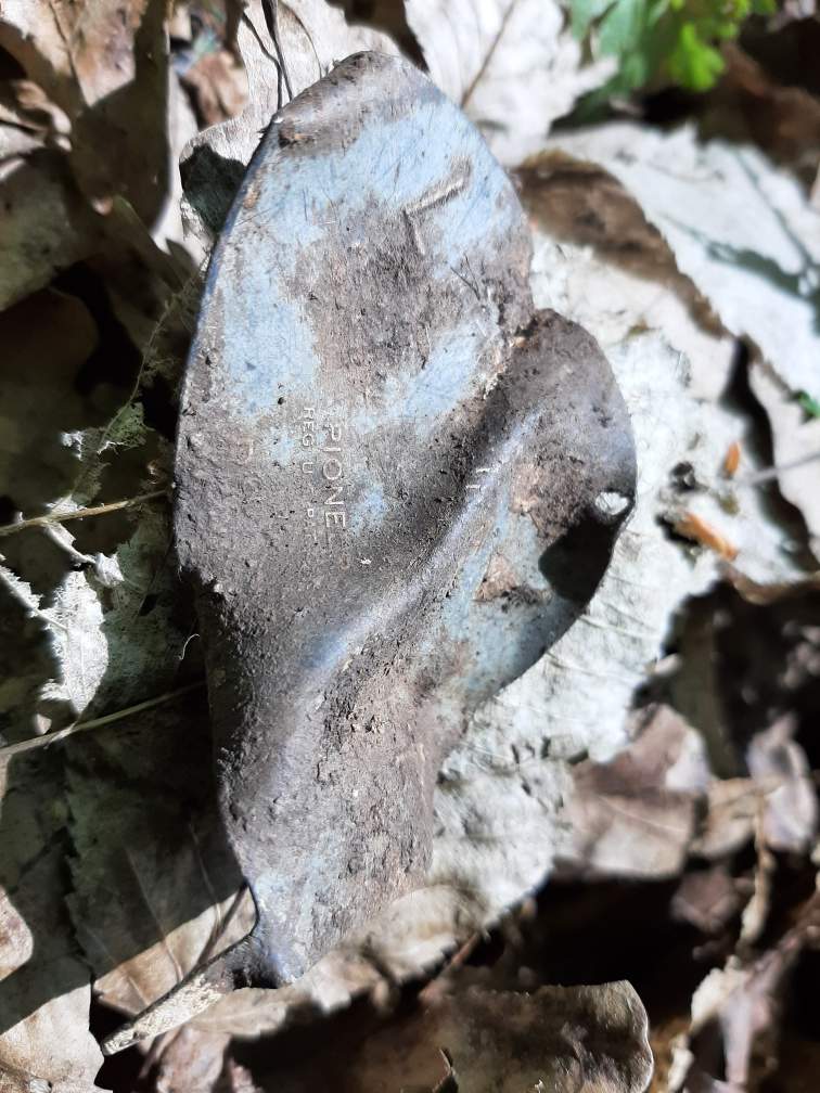

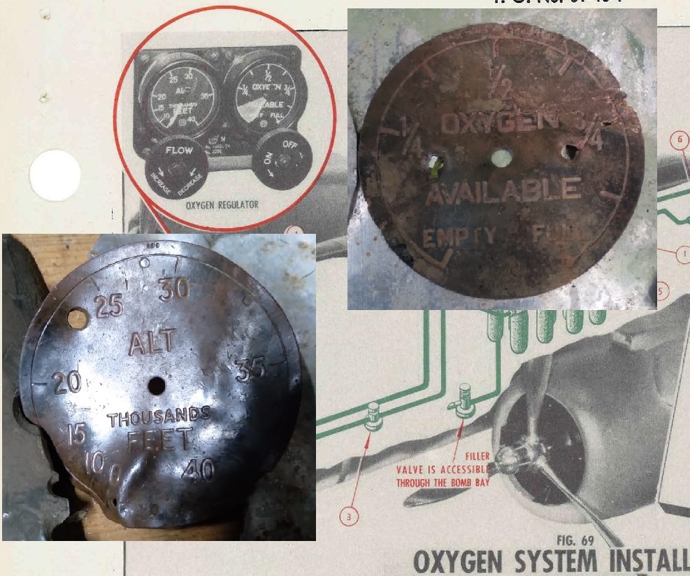

Жека, а где стоял этот приборчик?
Альтиметр (указатель высоты)

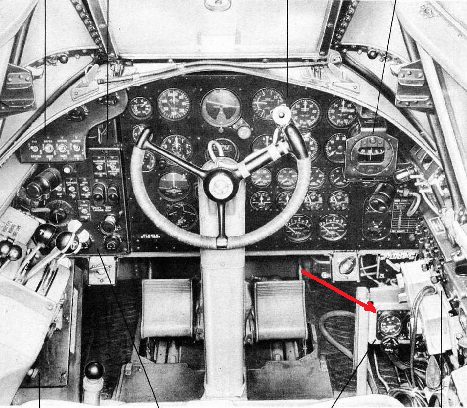

Спасибо, это я понял. А где именно этот высотомер стоял? У пилота на панели стоял вот этот:
Альтиметр на всех Бостонах действительно, другой. Он у Вас представлен, PIONEER 1555-21, крупный с равномерной шкалой.

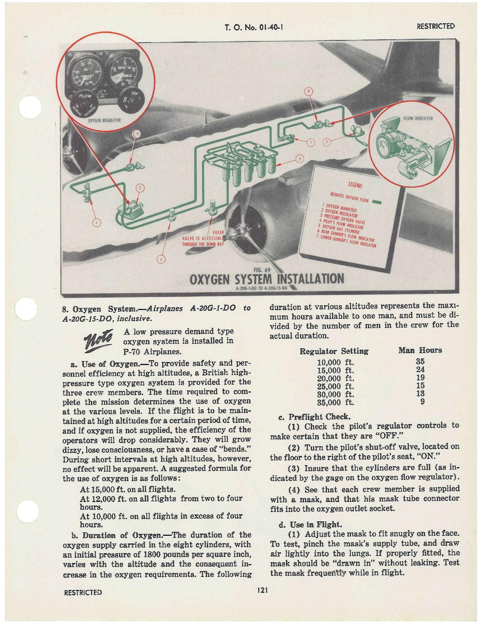

Но в составе кислородного оборудования некоторых A-20G был приборчик, со шкалой в единицах высоты.
Точного назначения не знаю, возможно регулировка подачи кислорода, в зависимости от высоты.

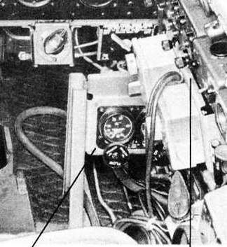

Вот его место и внешний вид. Очень похож на Ваш, маленький.
Если это действительно так то у Вас A-20G, возможно из ранних, на более поздних кислородное оборудование изменилось.
Александер, спасибо! Так и есть, это "высотомер" с кислородной системы. В зависимости от высоты, пилот должен отрегулировать подачу кислорода. Стоял на от A-20 G-1-DO до A-20 G-15-DO
Здесь получше картинка:

2 часа назад, VladK сказал:
Александер, спасибо! Так и есть, это высотомер с кислородной системы. В зависимости от высоты, пилот должен отрегулировать подачу кислорода. Стоял на от A-20 G-1-DO до A-20 G-15-DO
Вот и вторая шкала нашлась

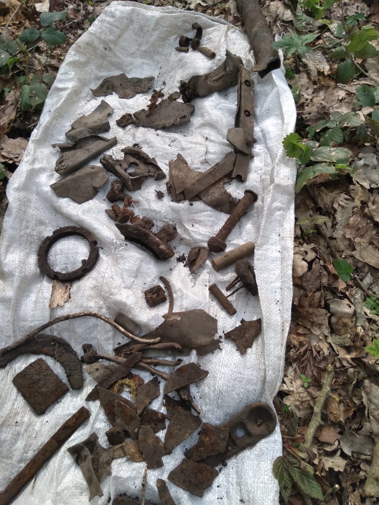

Будем отрабатывать. В моторных воронках стоит вода, надо ждать пока уйдет. Но железо в них есть, из одной котел моторный вытащили.

У кого-нибудь есть информация о катастрофах Бостонов 219 БАД за 1943 год в период базирования дивизии на аэродромах Армавир и Кропоткин? Место падения находится на маршруте следования от мест базирования к целям на Таманском полуострове. В качестве рабочей версии рассматриваем аварию на пути следования к цели.
А почему
1. только катастрофы, а не НБЗ?
2. только 219 бад, а не 132 бад и 366 орап?
3.  только 1943, а не 1944?
Самолет упал на нашей территории далеко от линии фронта, соответственно катастрофа; 132 бад к тому времени базировалась в Кореновске, а это несколько другое направление. В то время как 219 бад сидела на аэродромах Кропоткин и Армавир, что гараздо ближе и на линии следования к целям на Таманском полуострове и в Крыму. Что касается 366 орап, то в документах учета самолетов и моторов он идет в привязке к 219 бад. И наконец год: может и 1944. Предположение о конце 1943 сделано исключительно на основании боекомплекта 1941 года. Мне приходилось копать под Геленджиком Бостон разбившейся в 1944 году, там боекомплект был 1942 года.
