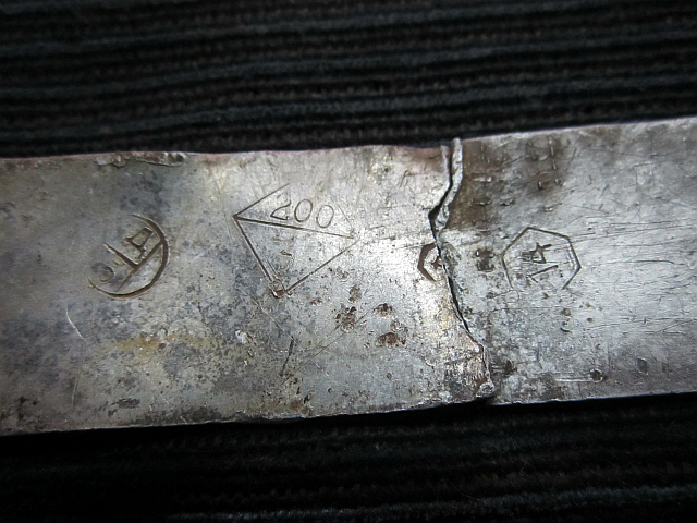

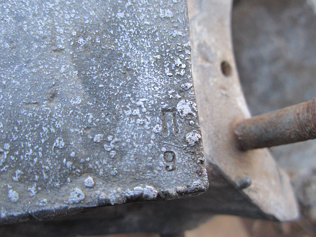

Здравствуйте.
На днях Александру Лесникову показали район падения самолёта. Характерных деталей для опознания типа пока нет. Просьба по клеймам определить завод.
С уважением,
Константин.
Константин, приветствую. Чекухи 21-го завода. Он выпускал И-16, ЛаГГ-3, Ла-5 плюс выпустил небольшую партию Як-7. Так что установление самолета будет зависеть от остальных находок.

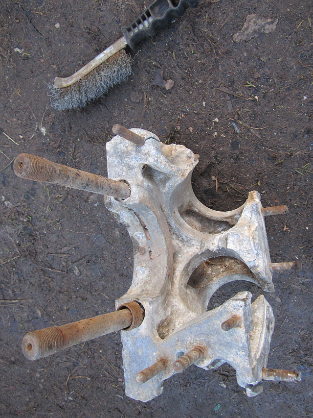

Здравствуйте.

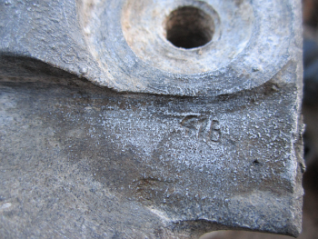

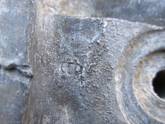

Александру также сдали обломок блока от мотора, найденный в том же районе. Есть несколько клейм. Можно ли по внешнему виду обломка и клеймам определить завод, а то и модель мотора?

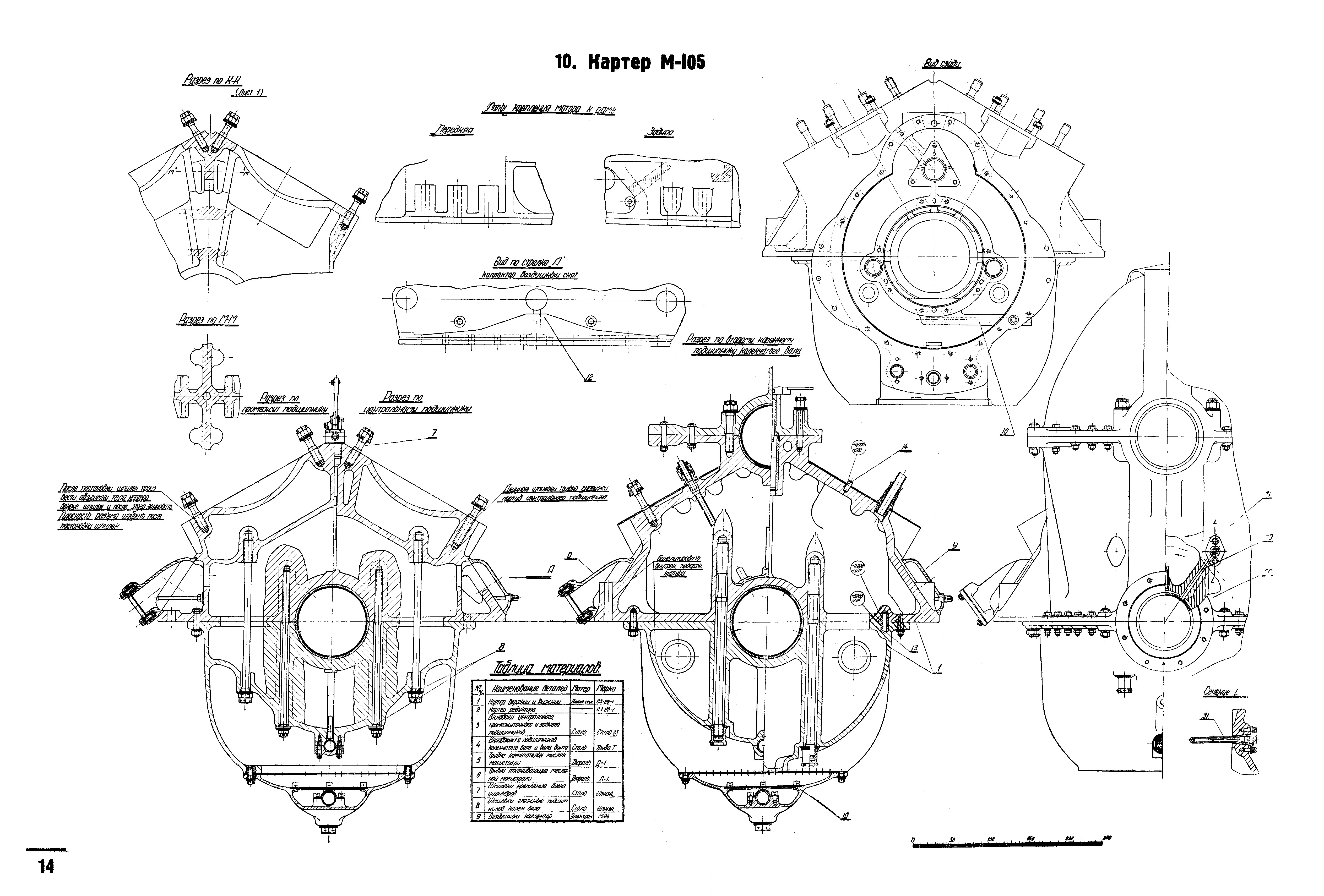

Если судить по наличию букв   "П"   и   "Ф", то, скорее всего, это двигатель  М-105.
Обознался сначала - теперь понятно что это 105-й...

Здравствуйте
По моему это не звезда М-82 - там было передний и задний картер звезды только одна часть - литие. И это виловый двигател - скорее всего М-105.

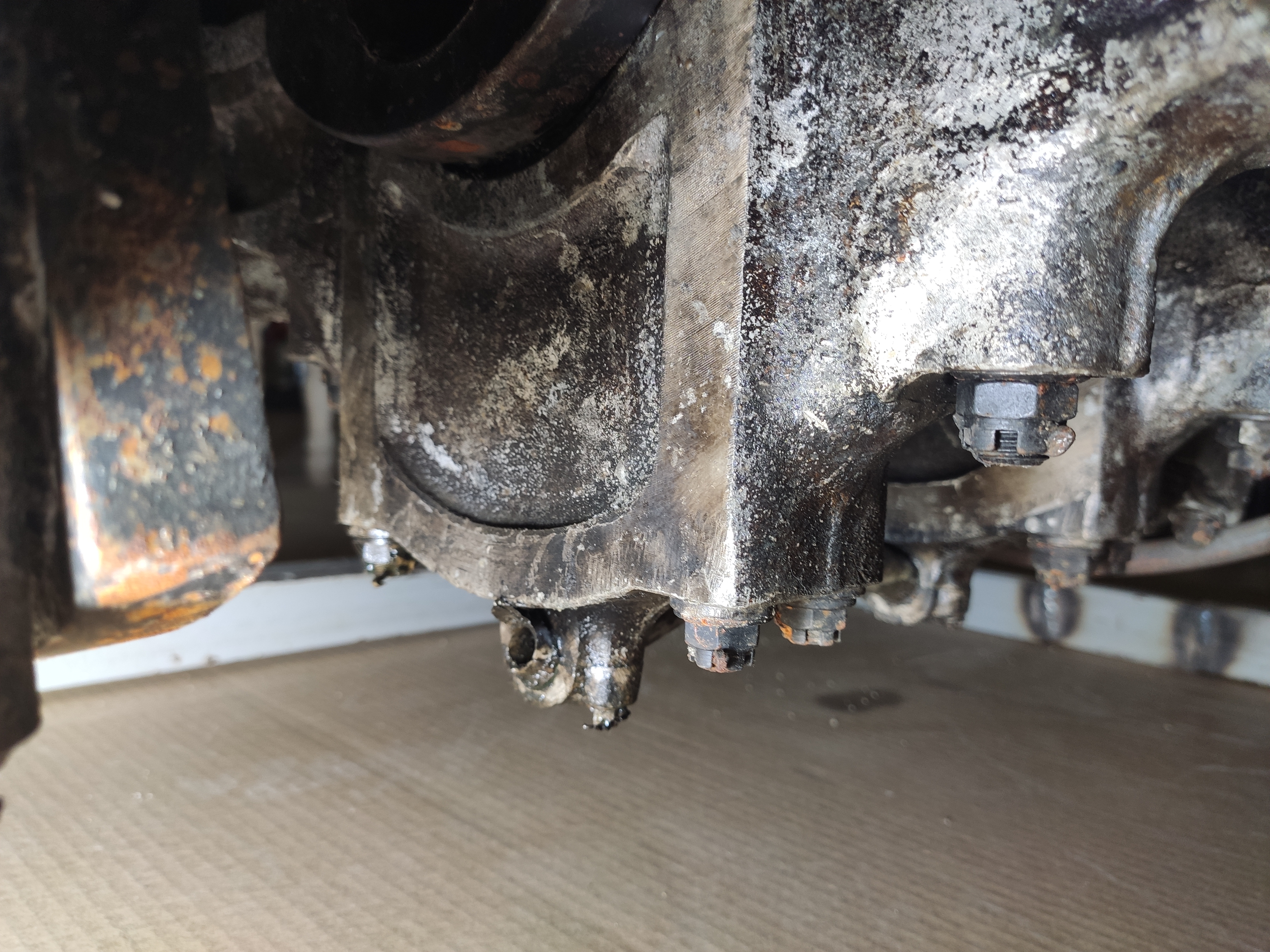

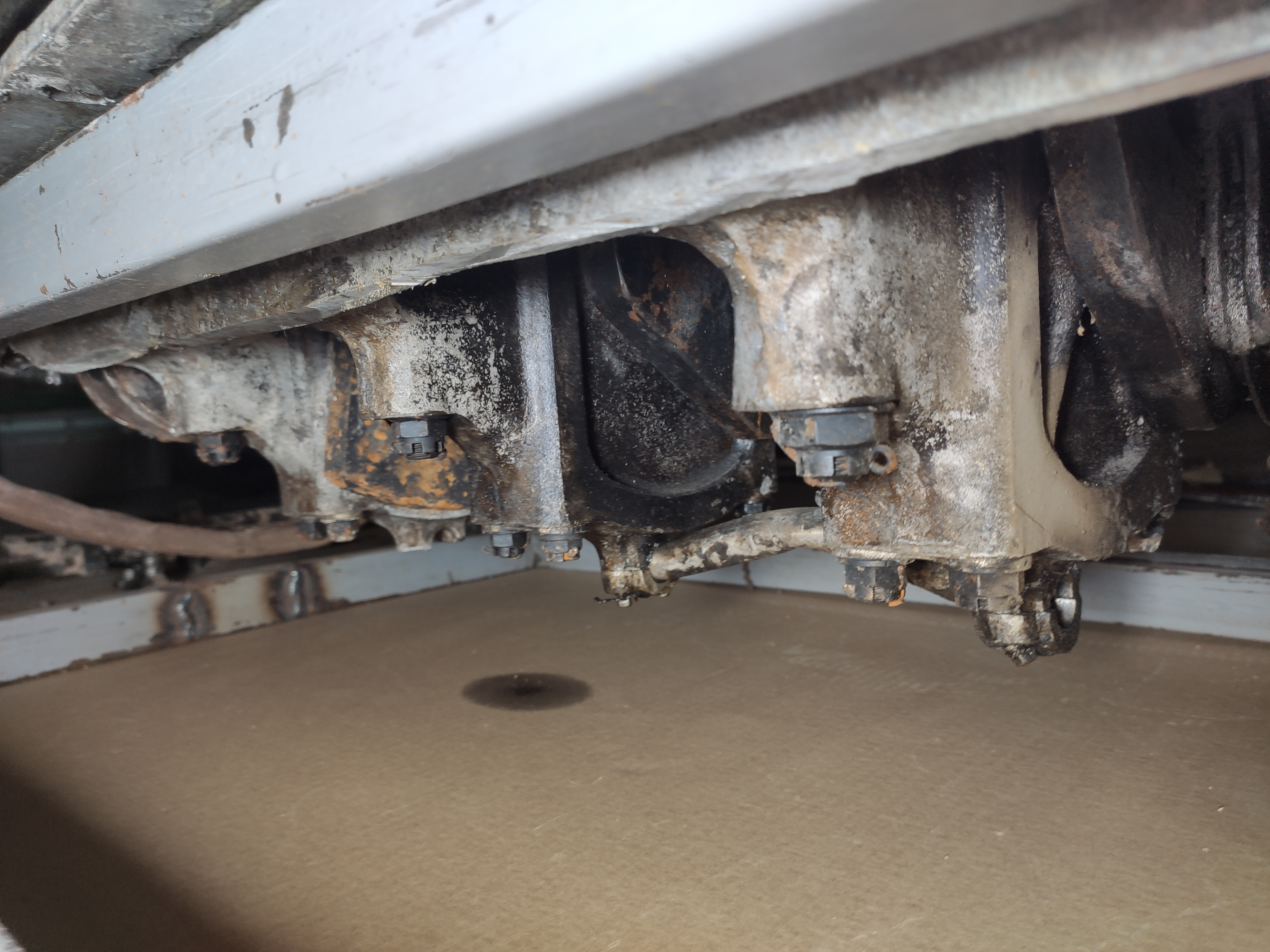

Добрый вечер! К сожалению, 1-й и 6-й срезаны при падении, а 2-5-е выглядят так на М-105РА. Может эти фото будут полезны.
Константин, добрый день.

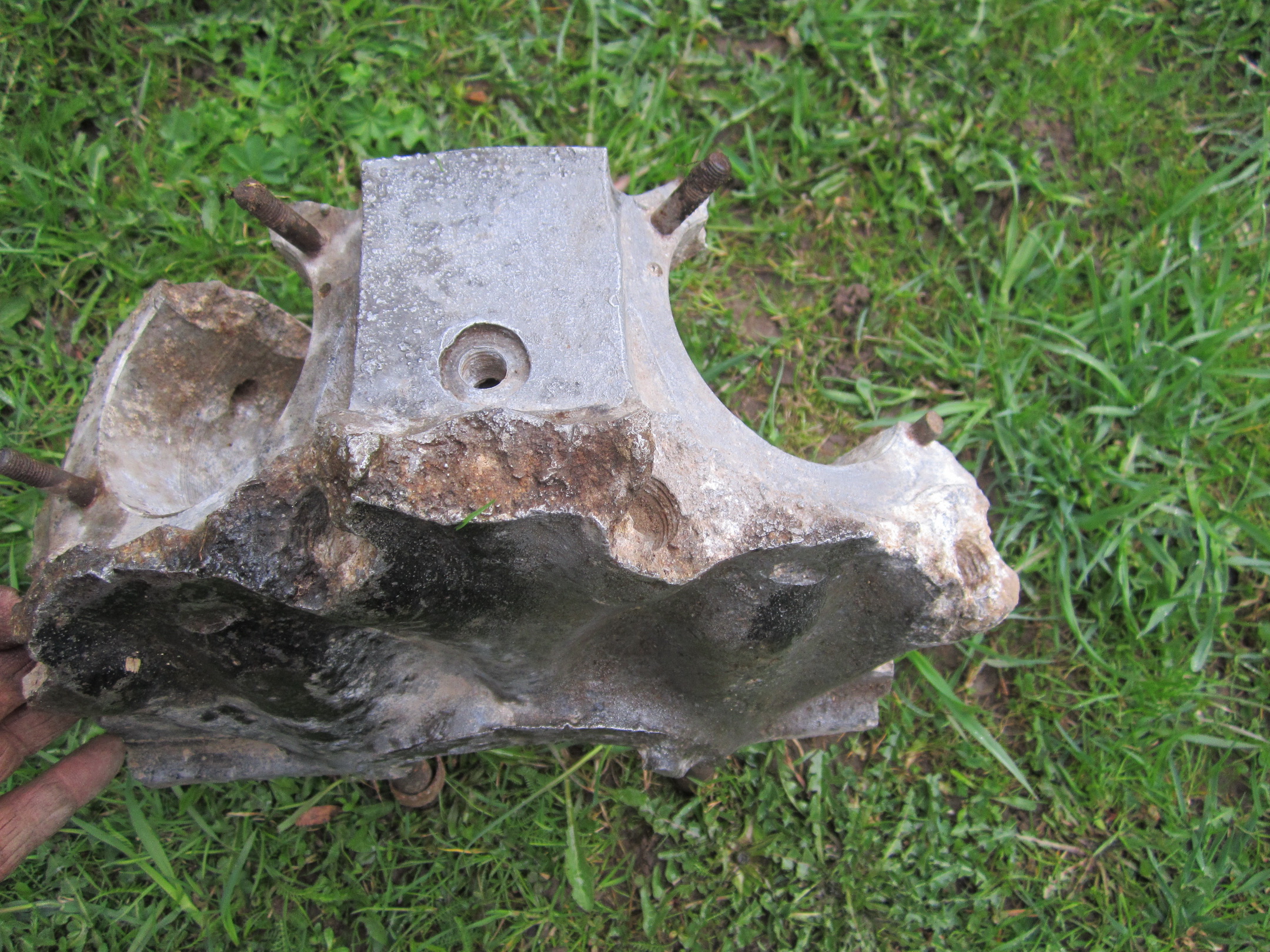

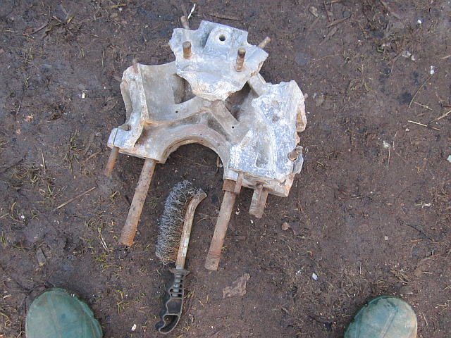

Это задняя часть верхнего картера.  Первое - вид сзади, второе - вид снизу, а фото вида сверху есть? По нему мотор можно точнее прикинуть.
Здравствуйте. Вид сверху. Диаметр постели коренного подшипника 100 мм, без вкладышей. Большие шпильки, очень похожи на АМ-38.
Это точно не двигатель Климова (ни М-100/103/105/107 и тд.). Так что Александр @Алекс21 дважды обознался))
Вообще - это картер двигателя Микулина. Отверстие сверху - это под колонку подачи масла в головки, а сзади отверстие выше шпилек крепежа нагнетателя - это под подачу масла в нагнетатель. Такое появилось начиная с мотора М-34РНБ, но там площадка между гнездами вертикальной передачи выпуклая.
В общем "скорее всего это двигатель" Ам-38. Хотя Ам-35А не исключаю тоже, но там вроде переход к фланцу нагнетателя резче.
