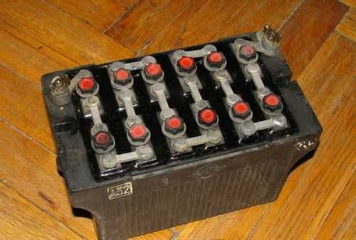

1 час назад, Kuf сказал:
@Kuf , на этих Ваших снимках - фрагменты эбонитового моноблока авиационной бортовой аккумуляторной батареи типа "12-А-5"  серии А.
Вот она "при жизни" в полном сборе:
