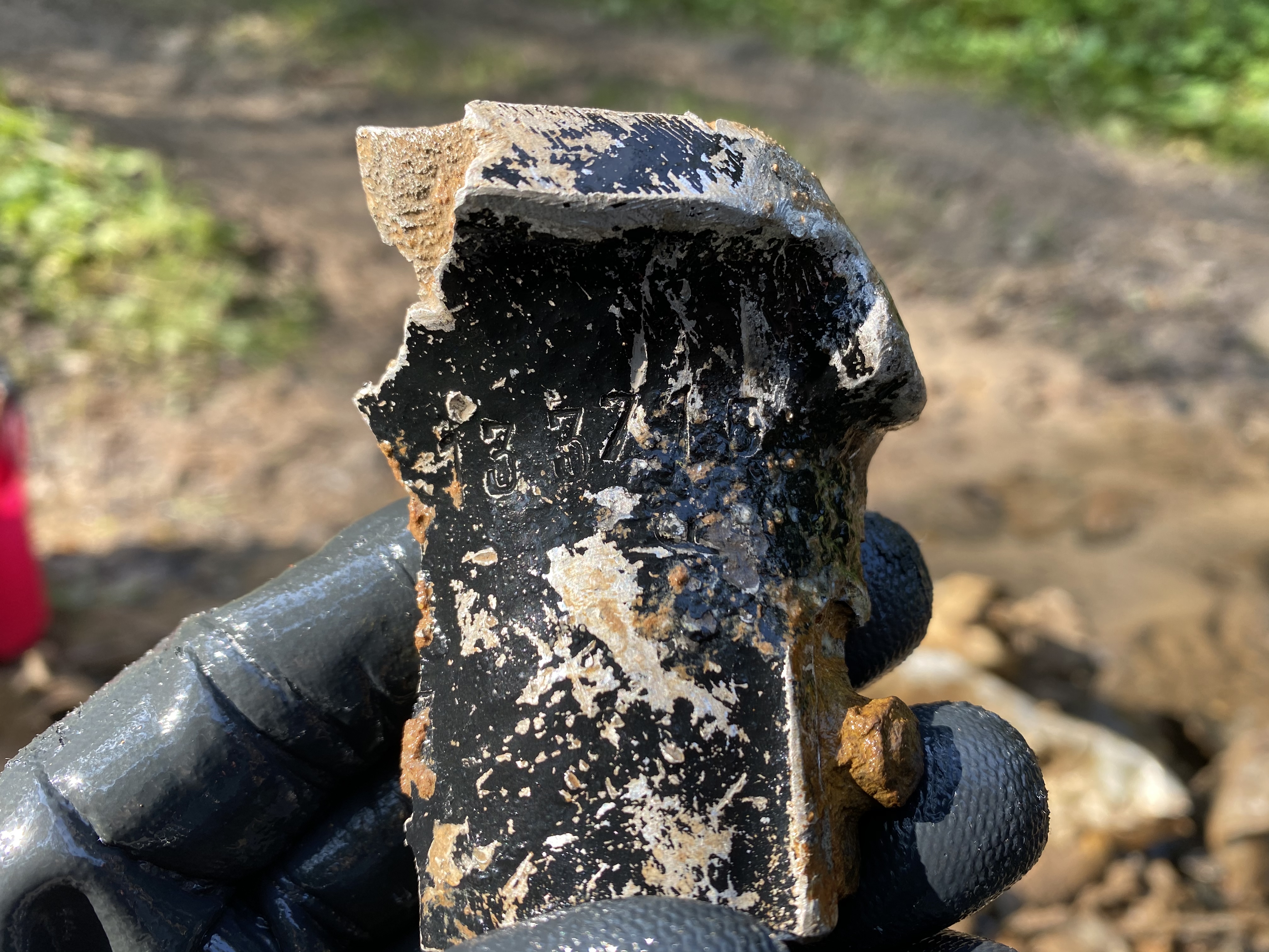

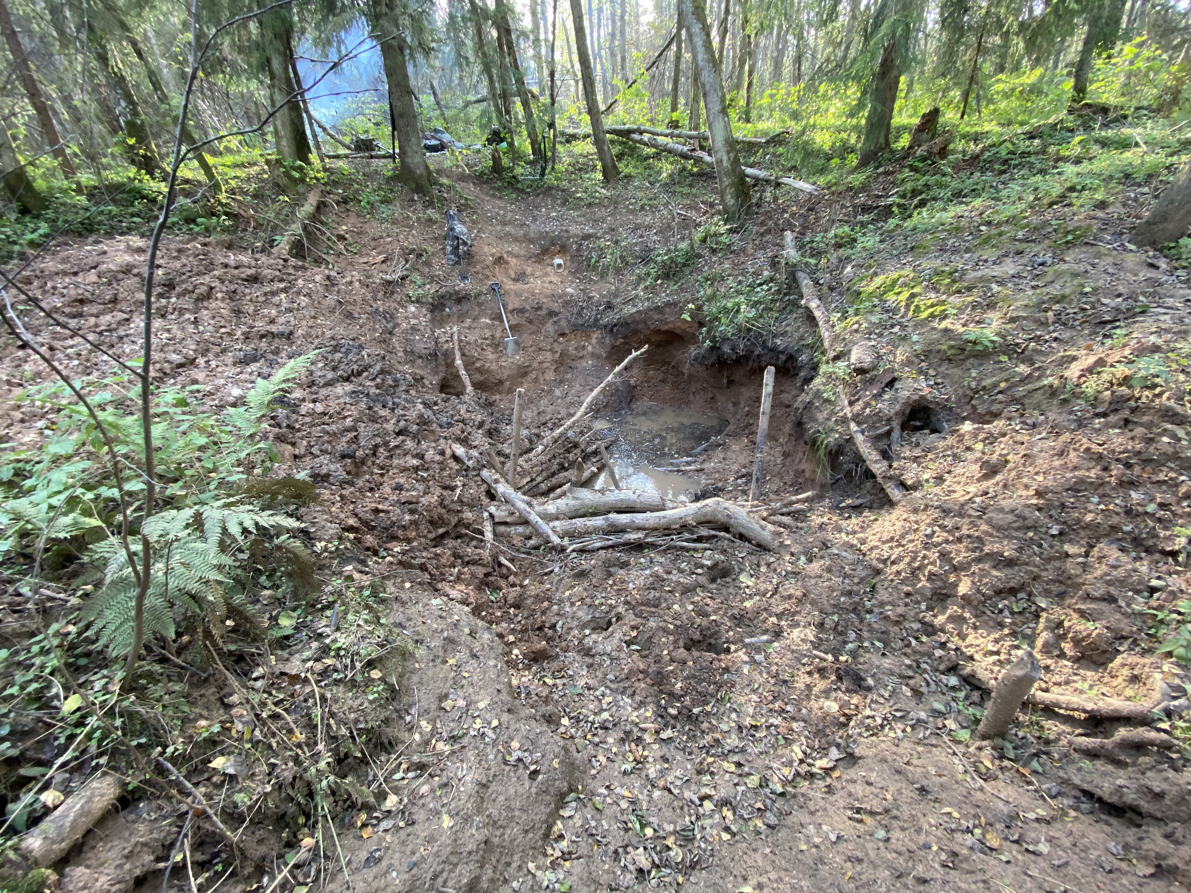

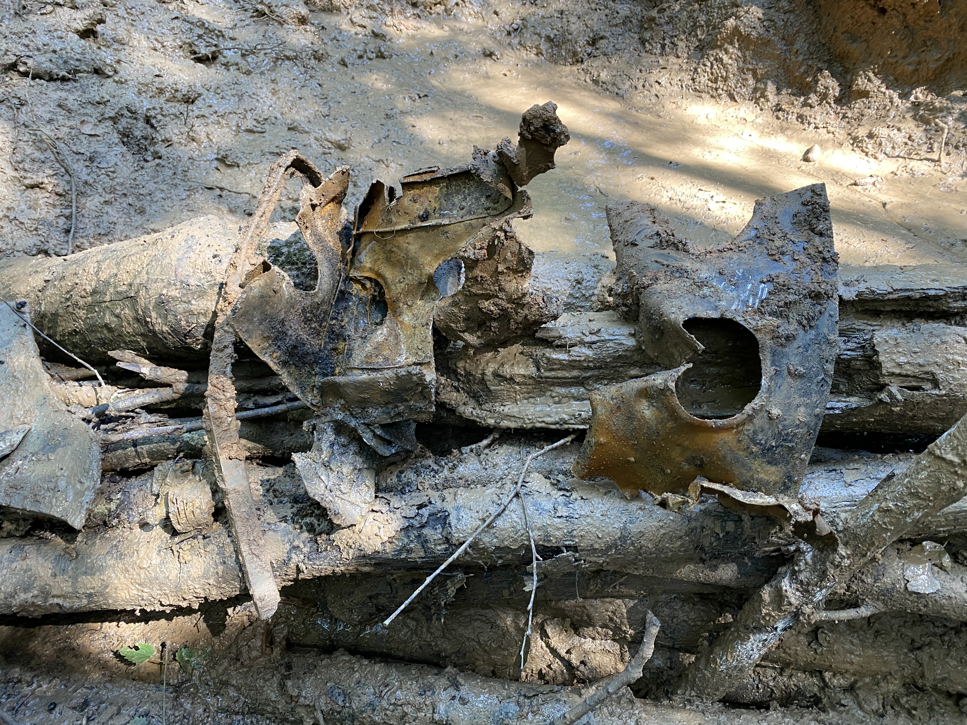

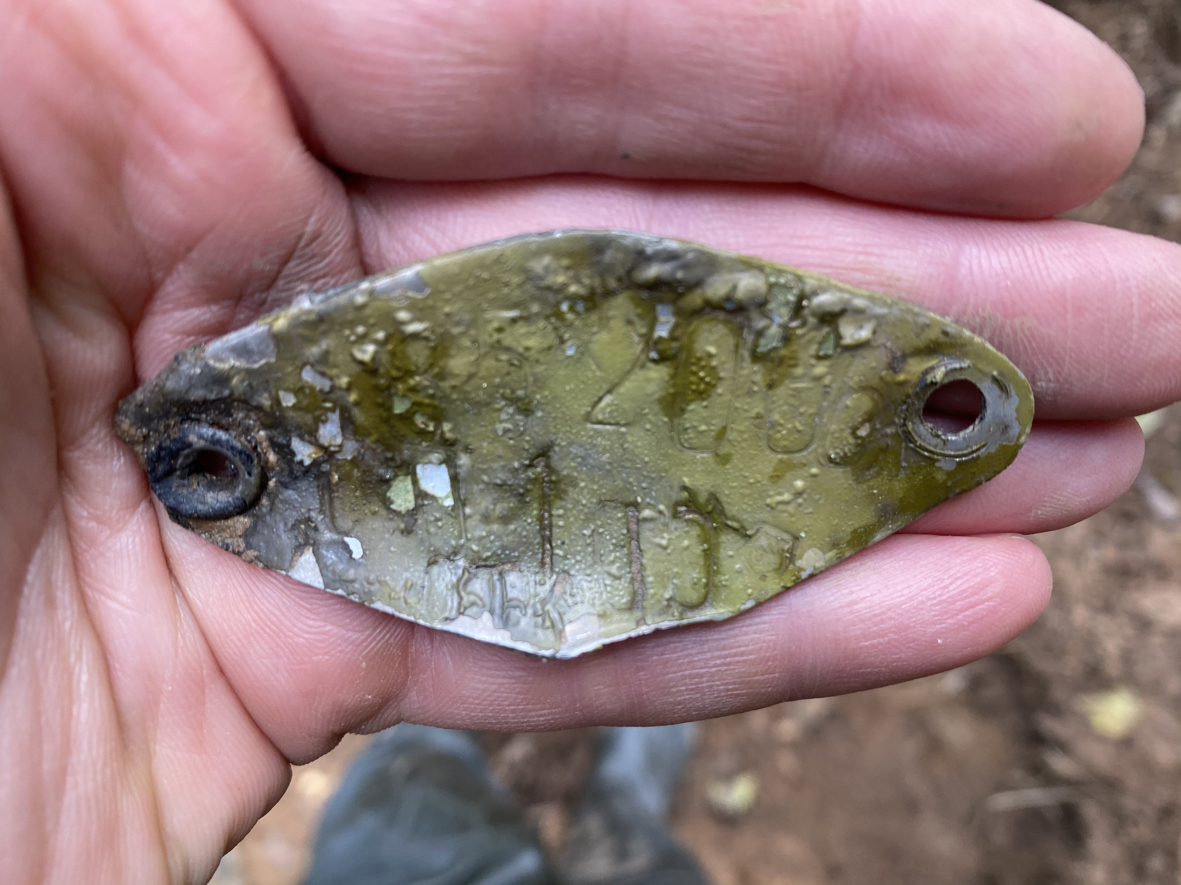

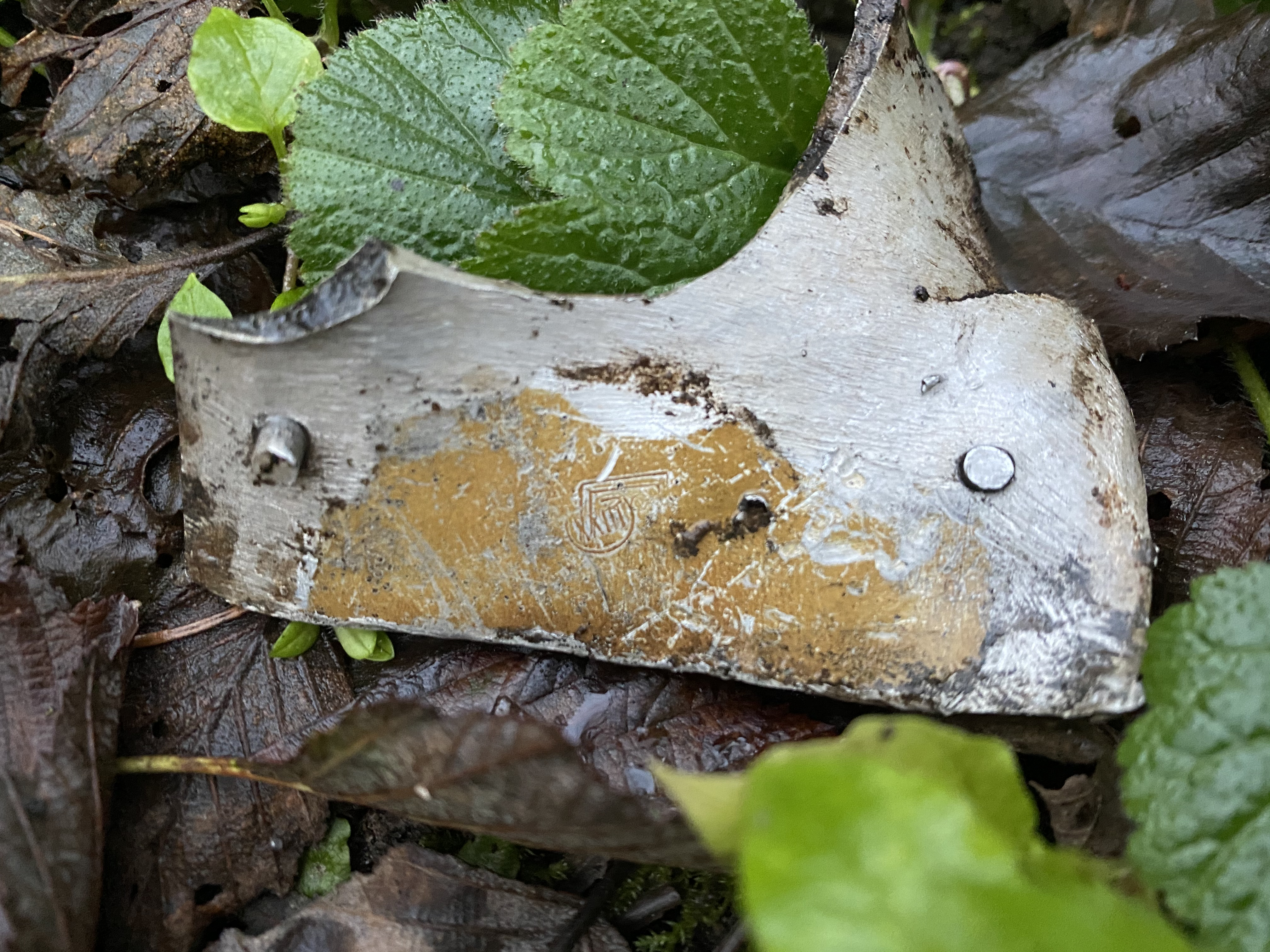

Добрый день. Продолжили работы на воронке. Найдена шильда с номером, часть бронеспинки пилота. Попадаются фрагменты останков пилотов.
2 часа назад, Павел69 сказал:
От оптического прибора завода №217.

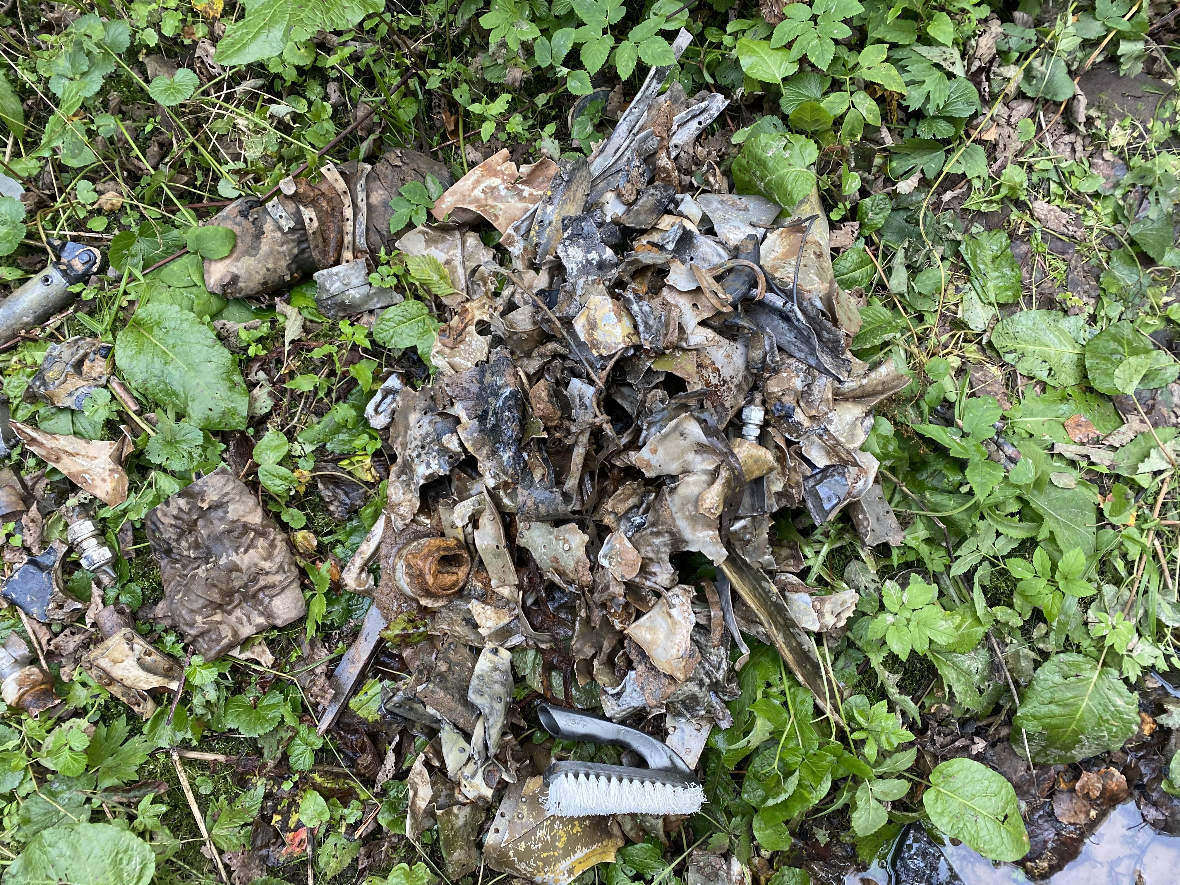

Всем доброго времени суток. Сегодня завершили работы по зачистке воронки, найденные обломки тщательно замыли. Обнаруженные  номера прилагаю на фото. Вопрос: информацию по экипажу данного самолёта считать 100% для поиска родственников или продолжить поиск дополнительных номеров?

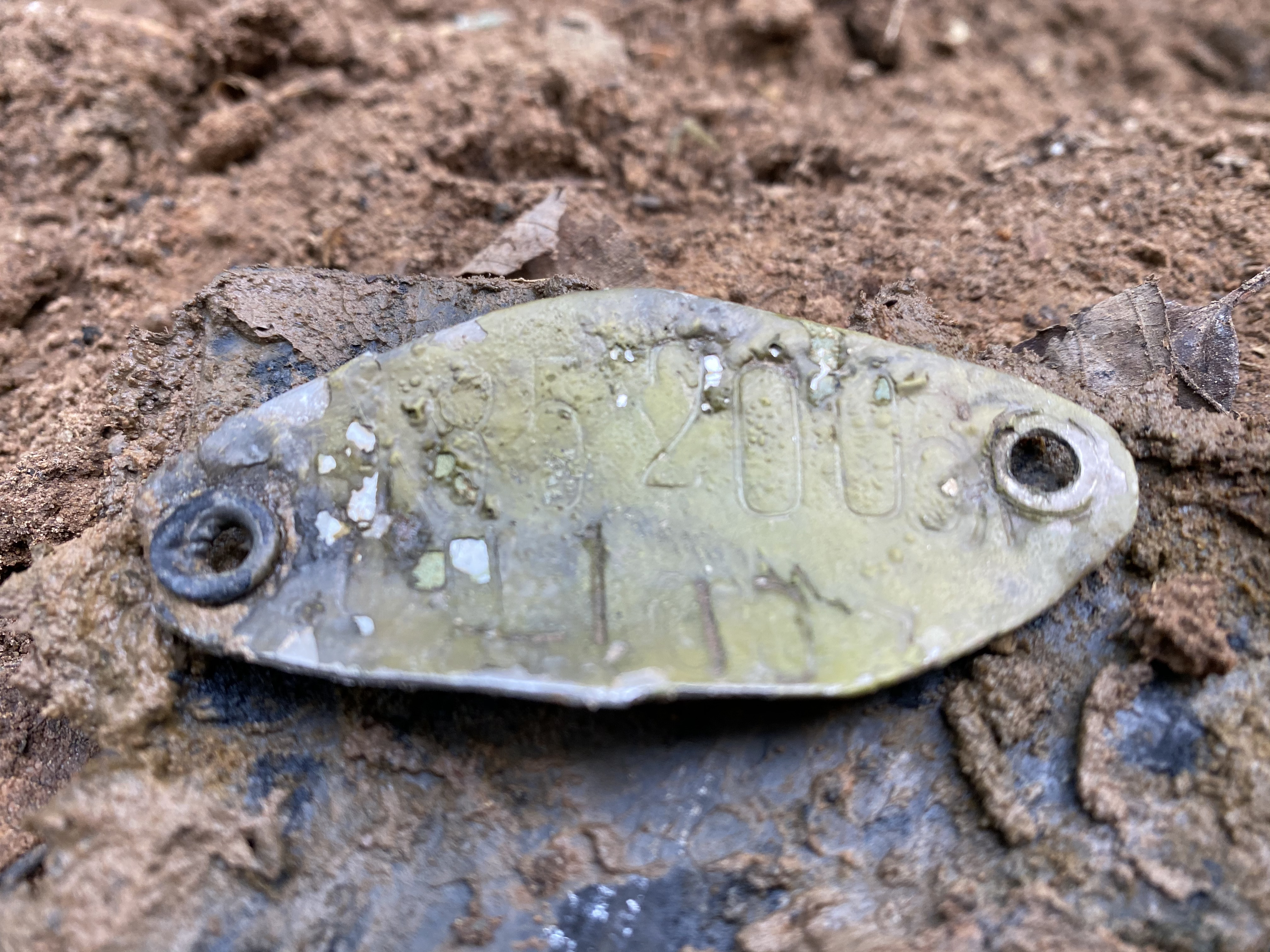

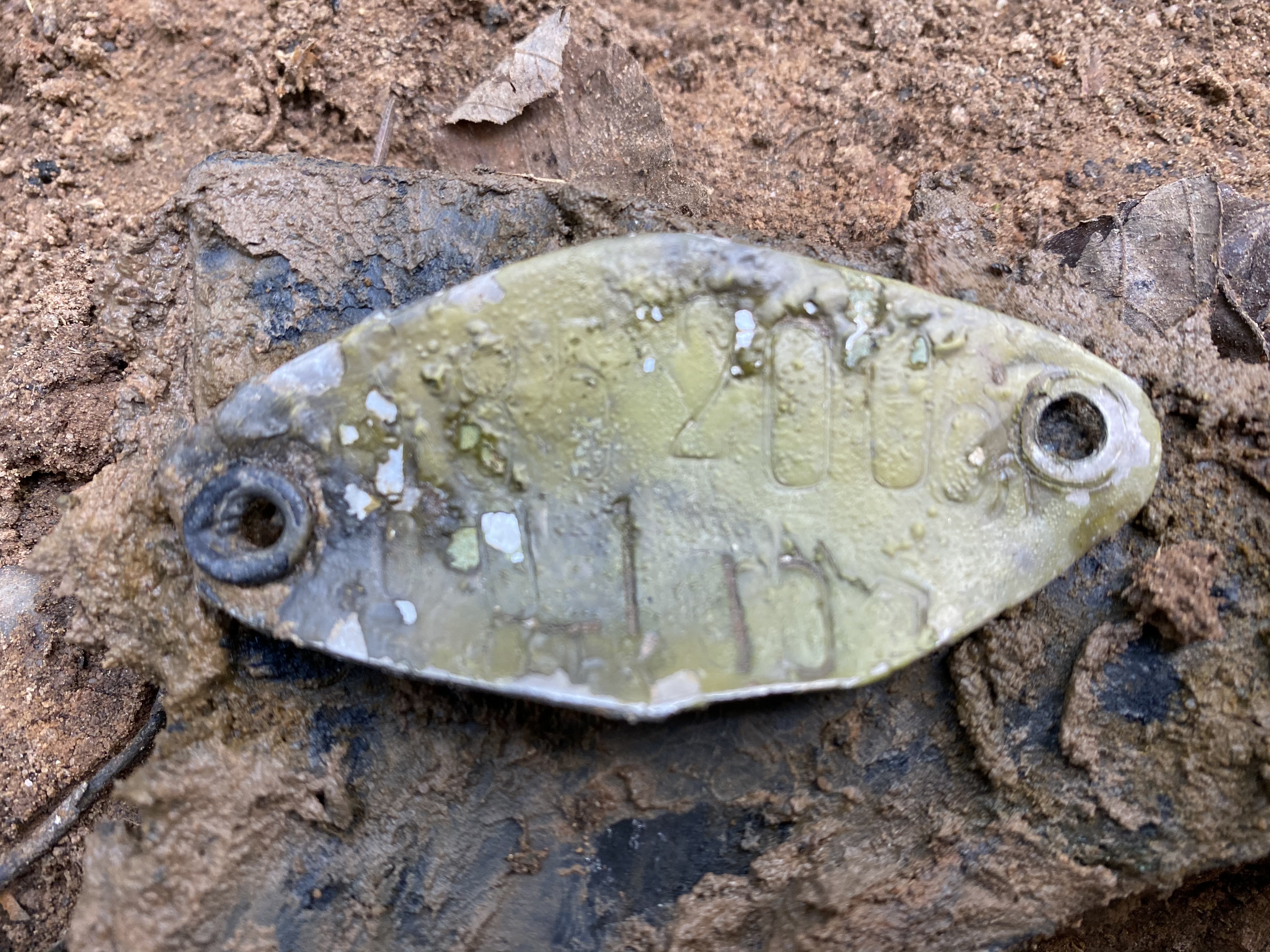

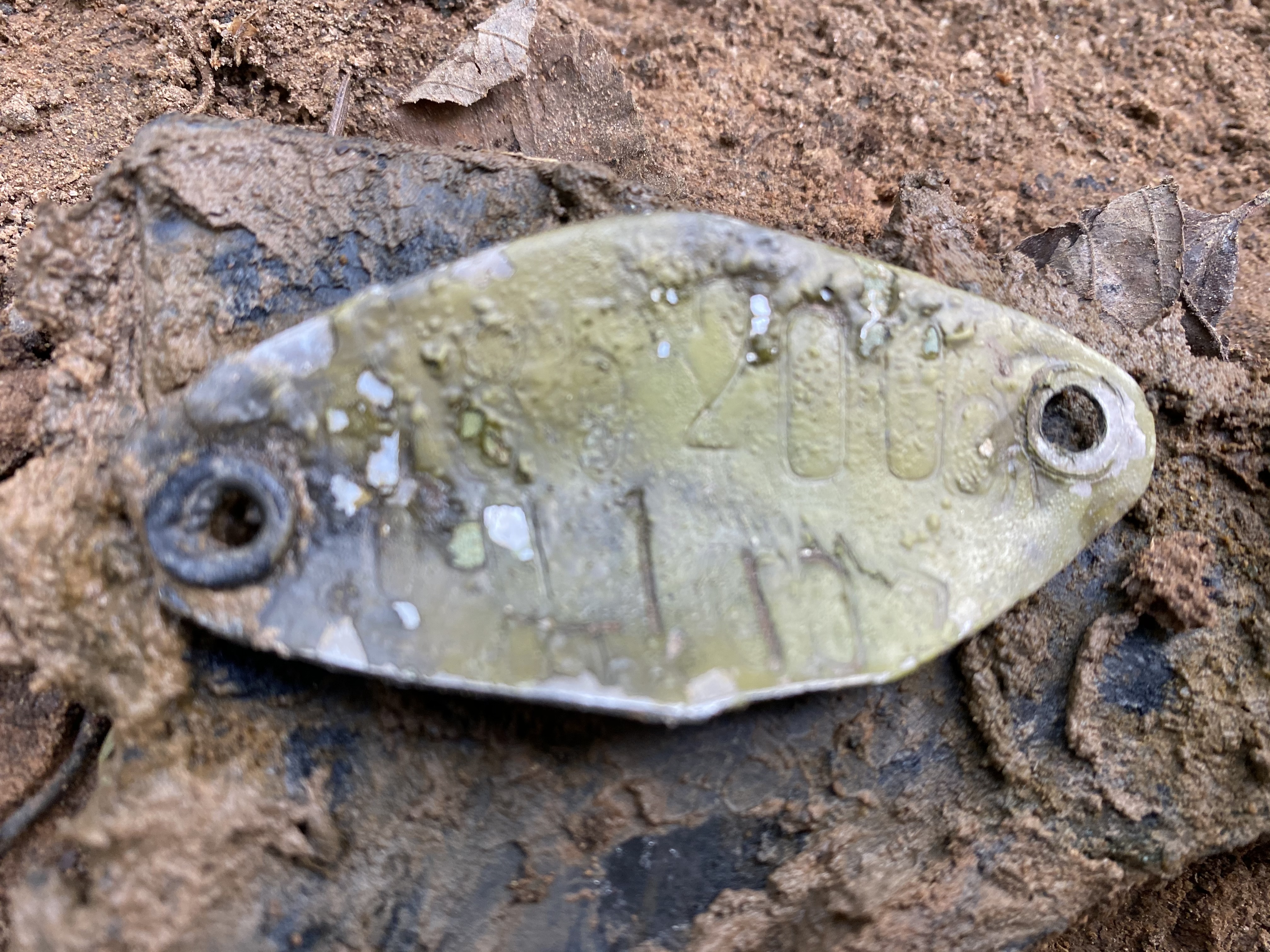

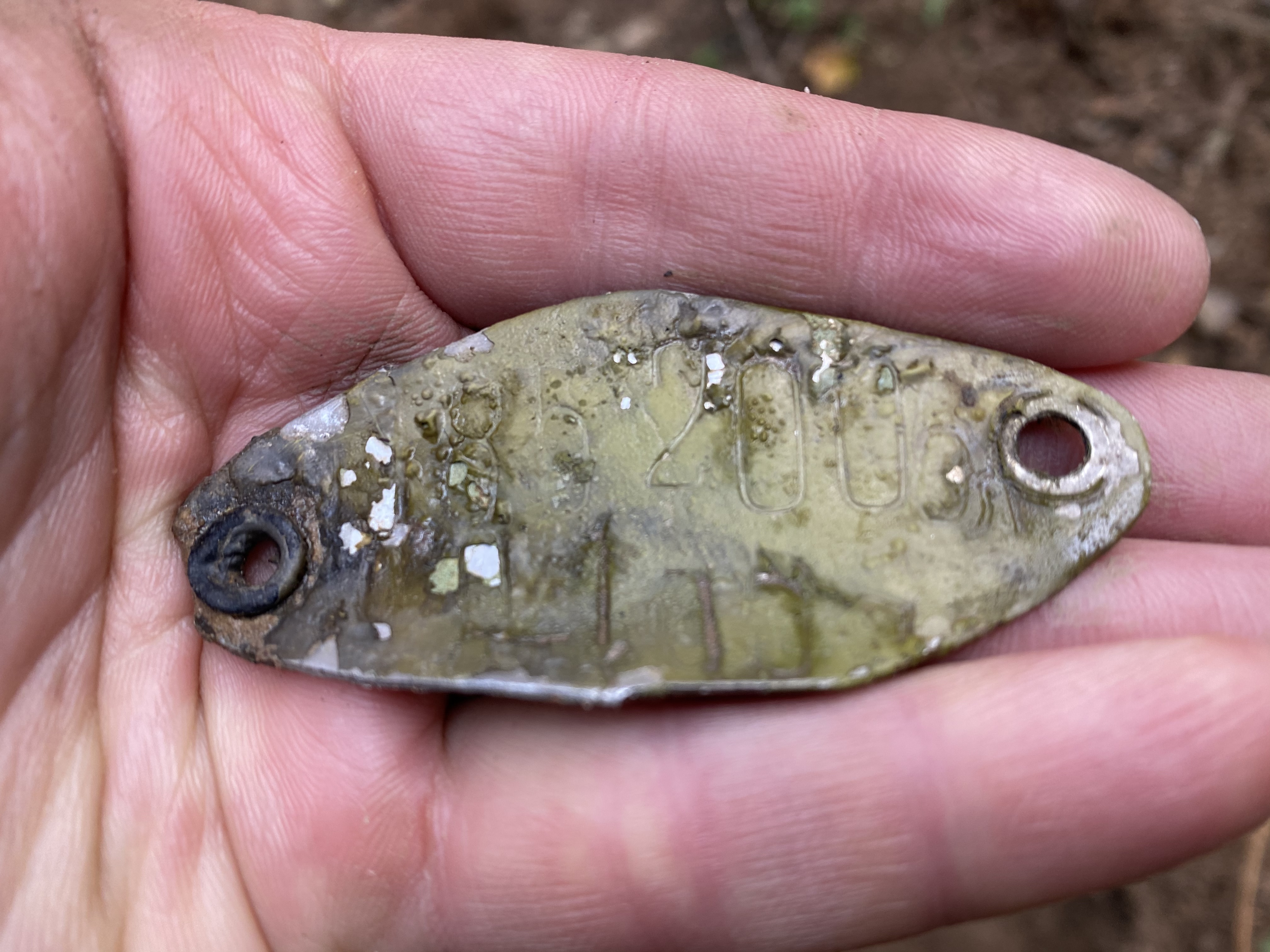

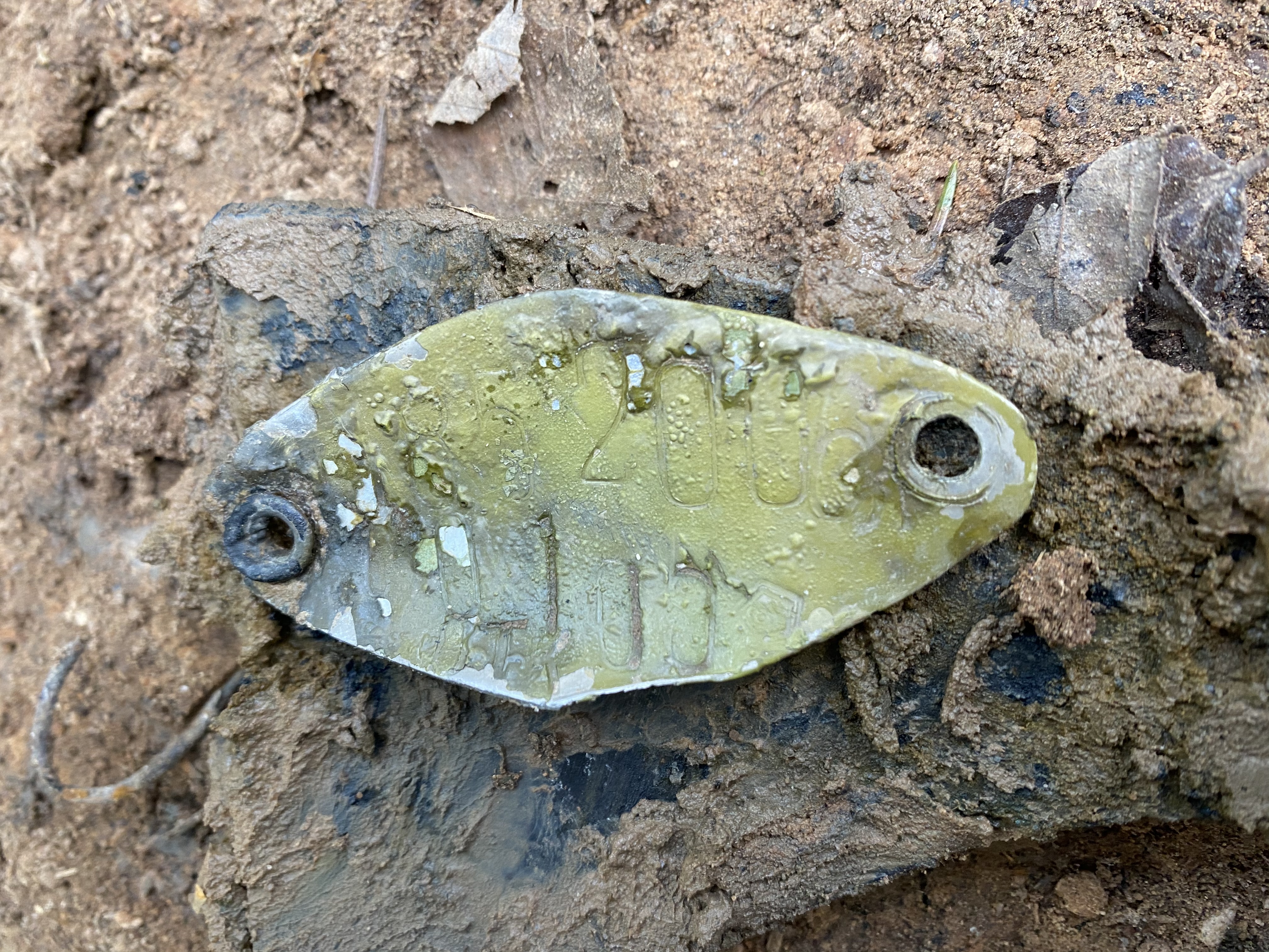

Здравствуйте, уважаемые коллеги. Сегодня продолжили работу на месте падения Ер-2. В результате поиска был найден ещё один номер, предположительно 1852006. Фото прилагается. Огромная просьба помочь с определением, является ли этот номер, номером самолёта.
4 часа назад, Павел69 сказал:
Если номер прочитан правильно, то теоретически такай самолет Ер-2 был. Но скорее всего это еще один номер сборочного узла.
420 дбап    Ер-2    1852006    .045-540    .045-241  нбз    06.10.1941    Клименко?    ст л-т
3 часа назад, linnet сказал:
Этот ст л-т Клименко? - https://pamyat-naroda.ru/heroes/person-hero104629814/
Если да, то в одном из документов (кроме ошибочной даты гибели) местом захоронения указана братская могила в г. Людиново Калужской области: https://pamyat-naroda.ru/heroes/kld-card_uchet_officer3449407/
@skylark Думаю, он и есть. В списке потерь запись не очень различима, поэтому вопросительный знак поставил. Если присмотреться, то все же Клименко.

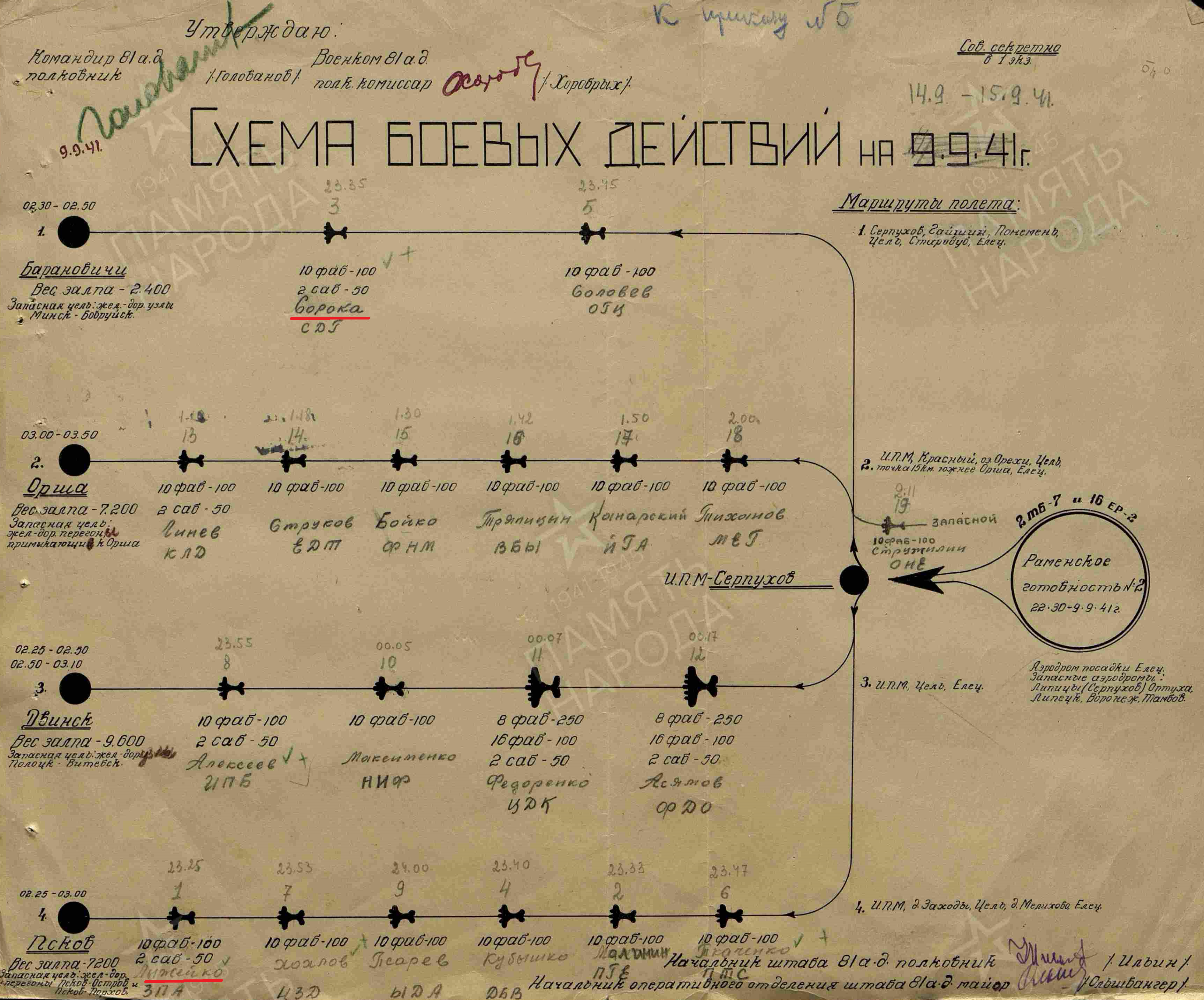

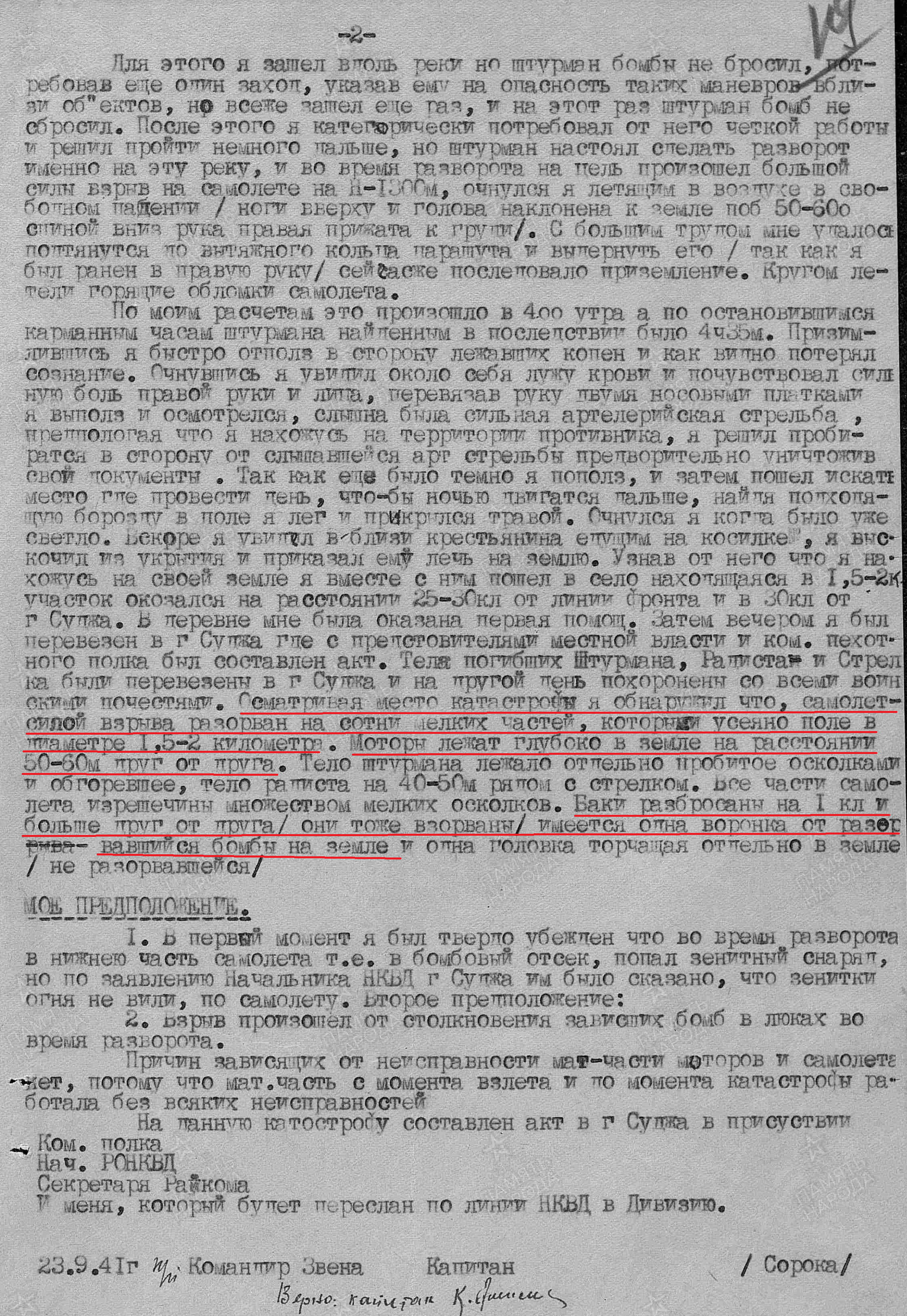

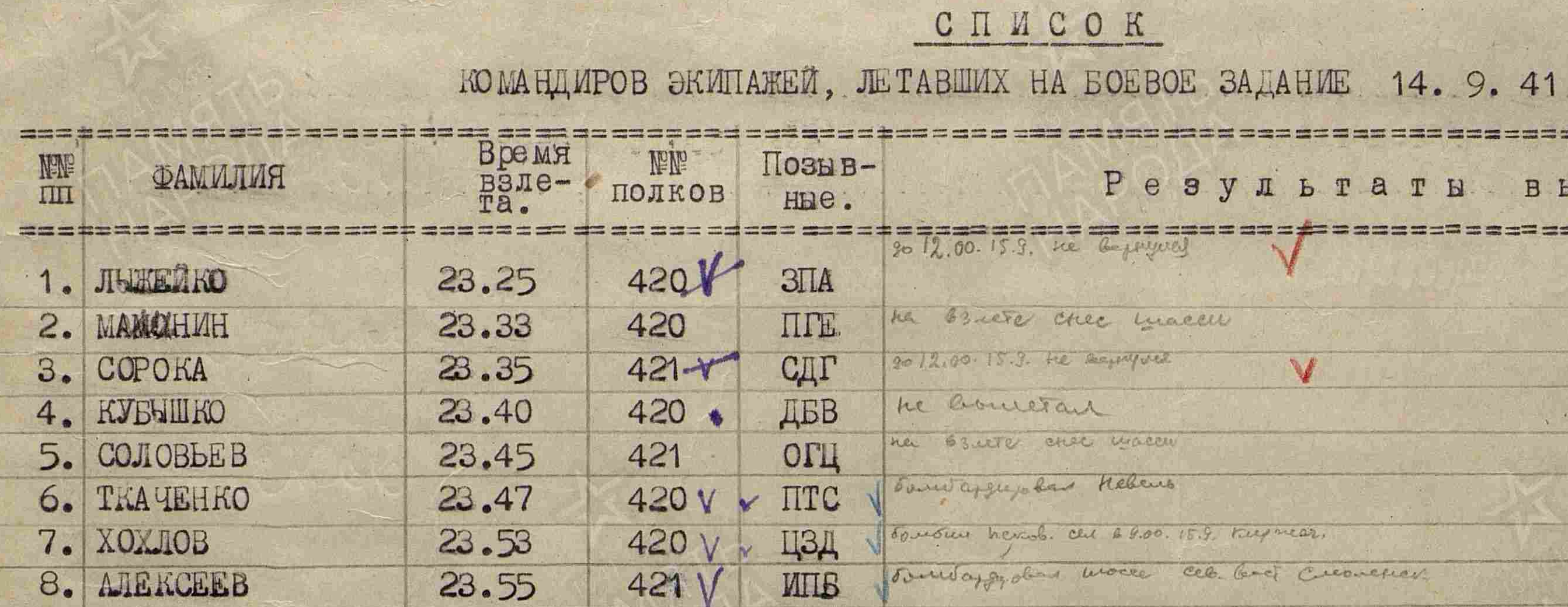

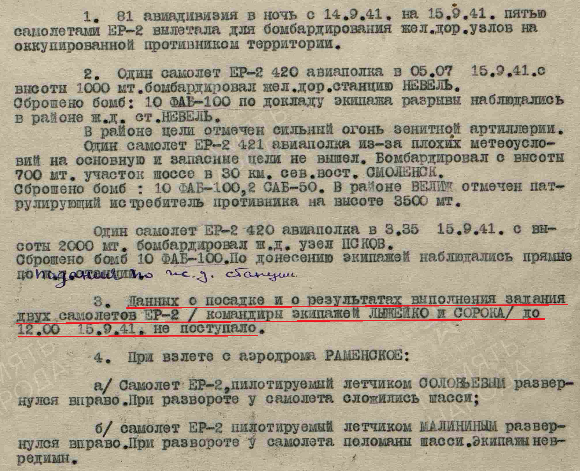

Из боевого донесения 81 авд (найденное МП на линии маршрута полета экипажа Лежейко: Раменское - Псков):
В 30.10.2020 в 19:48, Павел69 сказал:
Самолёт подорвался на своём боекомплекте. Крупных деталей не осталось. Ни плоскостей ни двигателя. Скорее всего был растащен местными жителями на металлолом, остальное разорвало и раскидало на мелкие обломки в радиусе 150 м.
@Павел69 на самолете к-на Сорока взорвались 3-4 бомбы на Н=1300 м, разлет обломков был в радиусе 1,5 – 2 км и моторы находились глубоко в земле на расстоянии 50 - 100 метров друг от друга. Может быть, в поисках второго мотора, стоит расширить зону поиска?

В делах 81 аддд есть  такие сведения про 420 дбап:
На самолете №103 15.9.41 нбз майор ЛЫжейко, мл. в/т Тушев, в другом месте  ЛЕжейко, Черновол, Селихов, Рябоконь. По другим сведениям, Ер-2 № 103 списан с моторами 035-456 и 045-625.
И еще там же сведения, что 6.10.41 на самолете 2006 не вернулись с боевого задания ст.лейтенант Клименко, воентехник 2 ранга Феоктистов, самолет 2006 сбит в районе Кирова, погиб стрелок, летчик нбз, остальные вернулись. Сведения на 12.10.1941 г.
Т.е. всё точно так, как и писал почти год назад Борис.

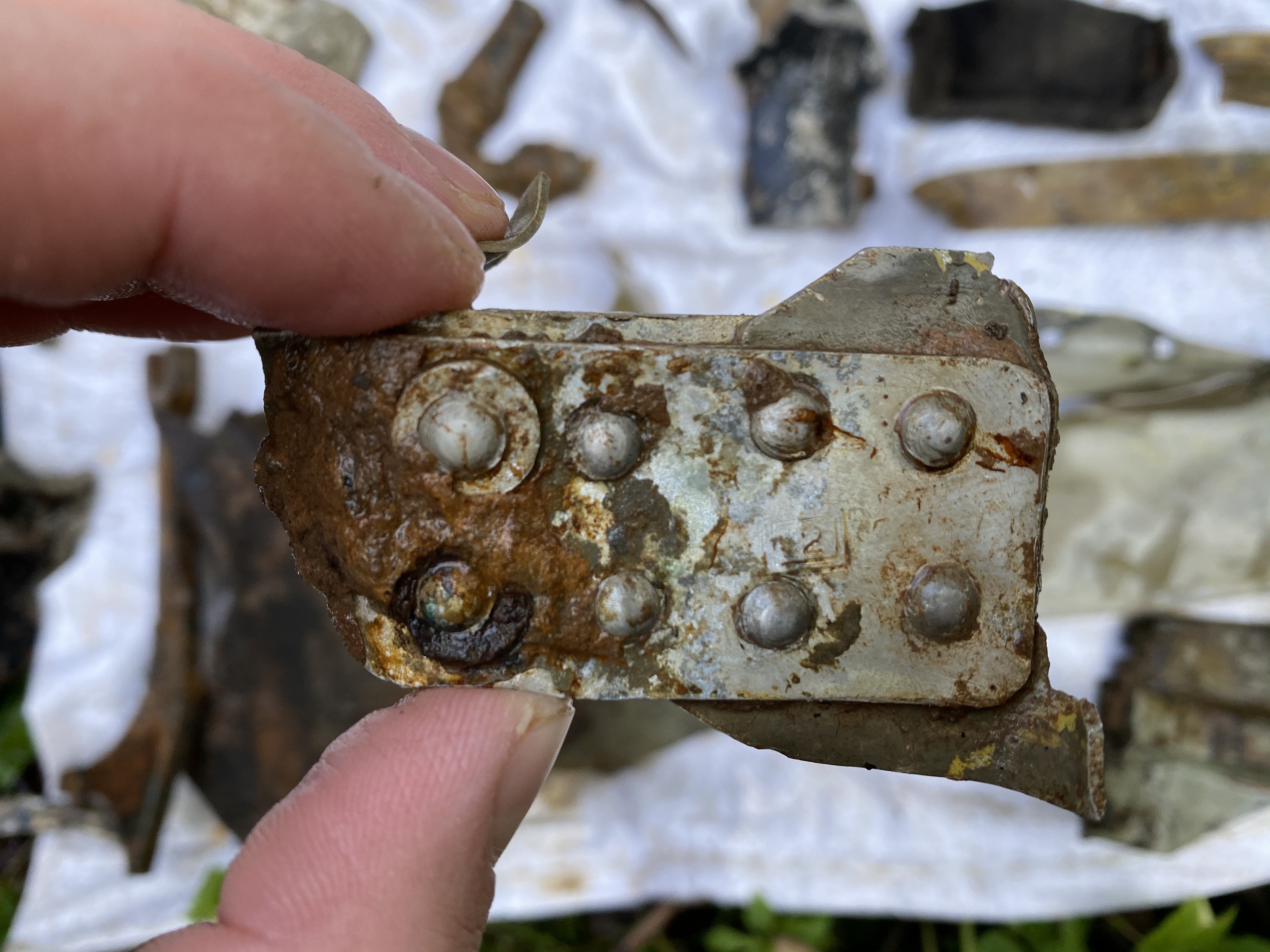

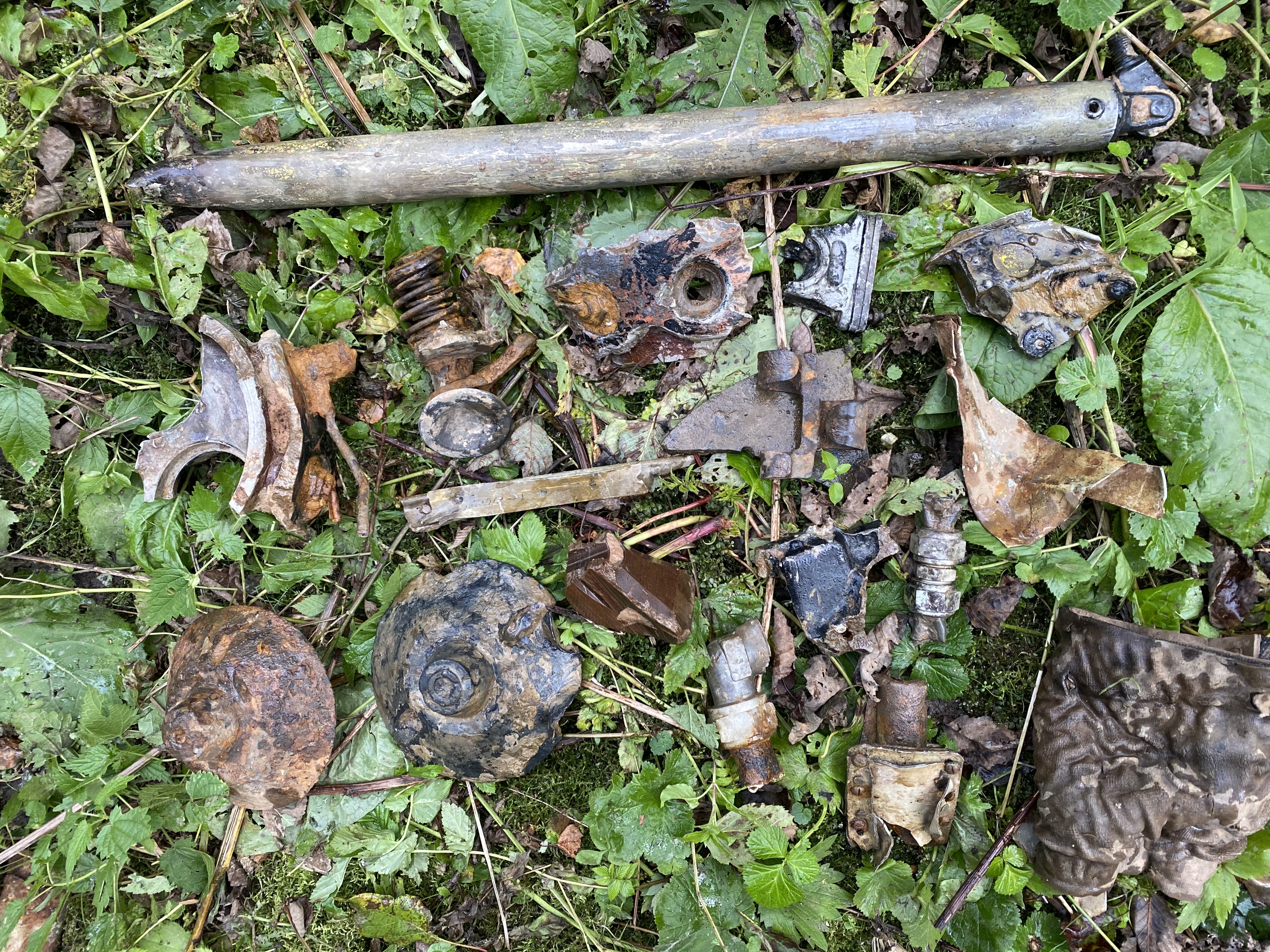

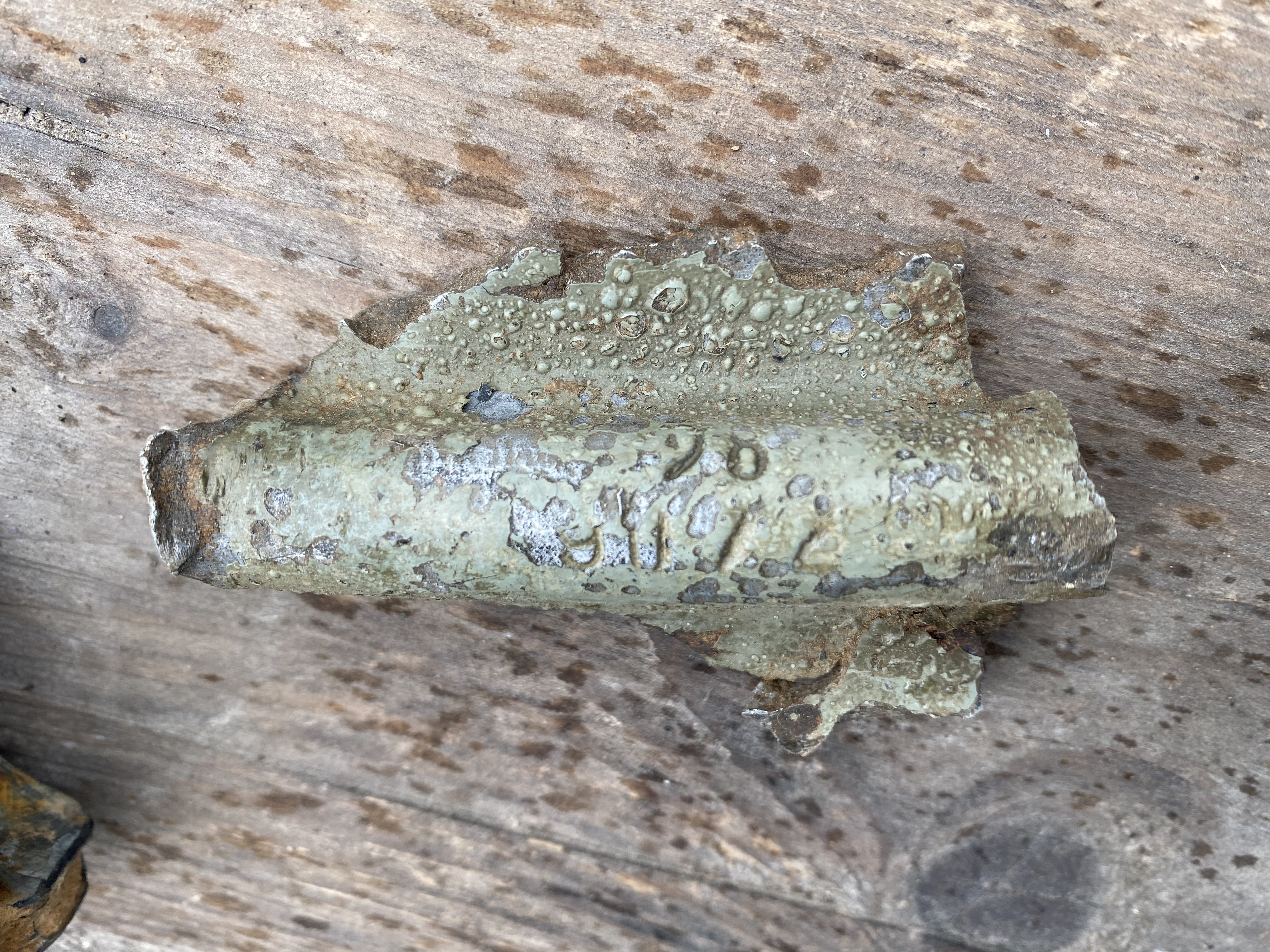

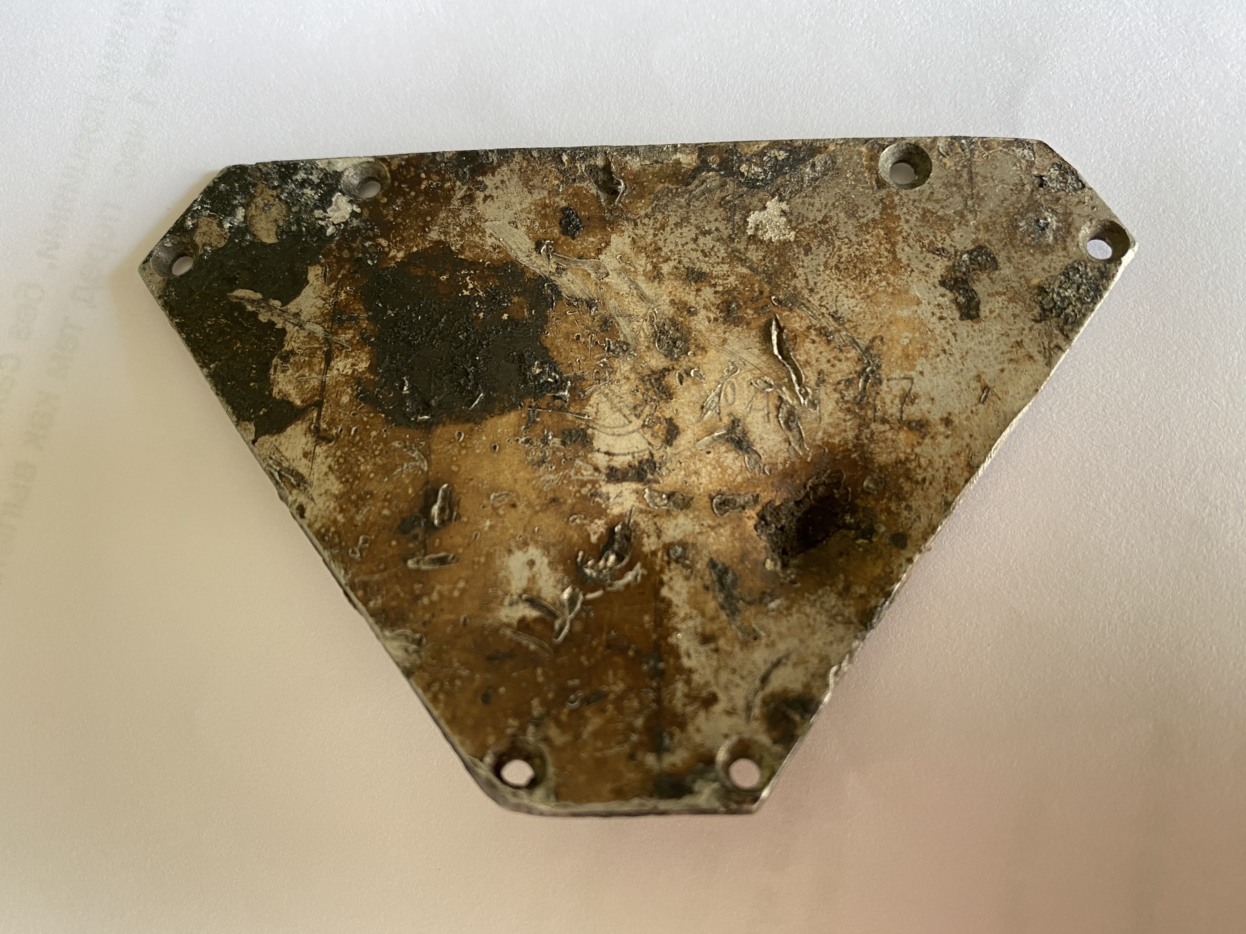

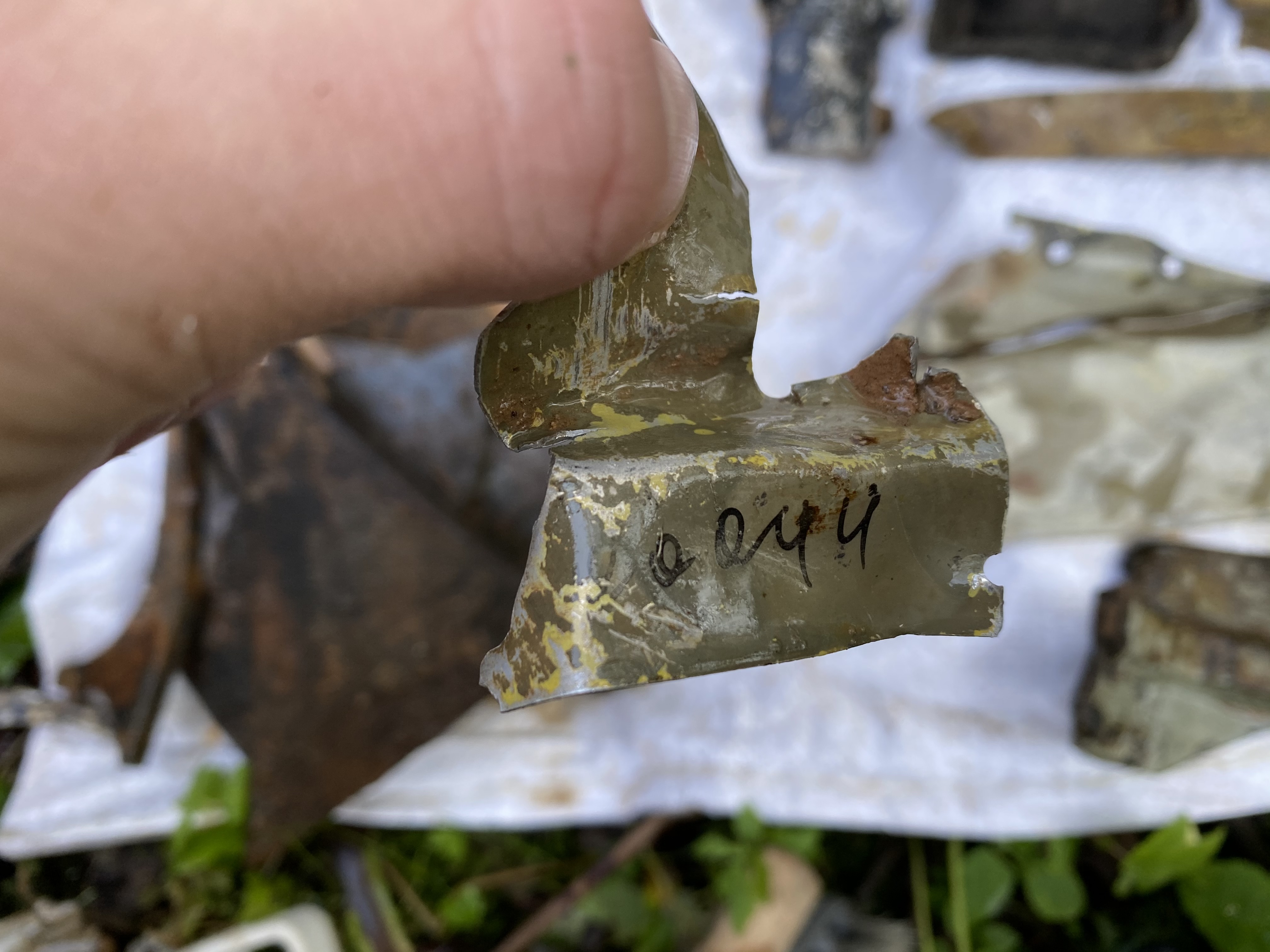

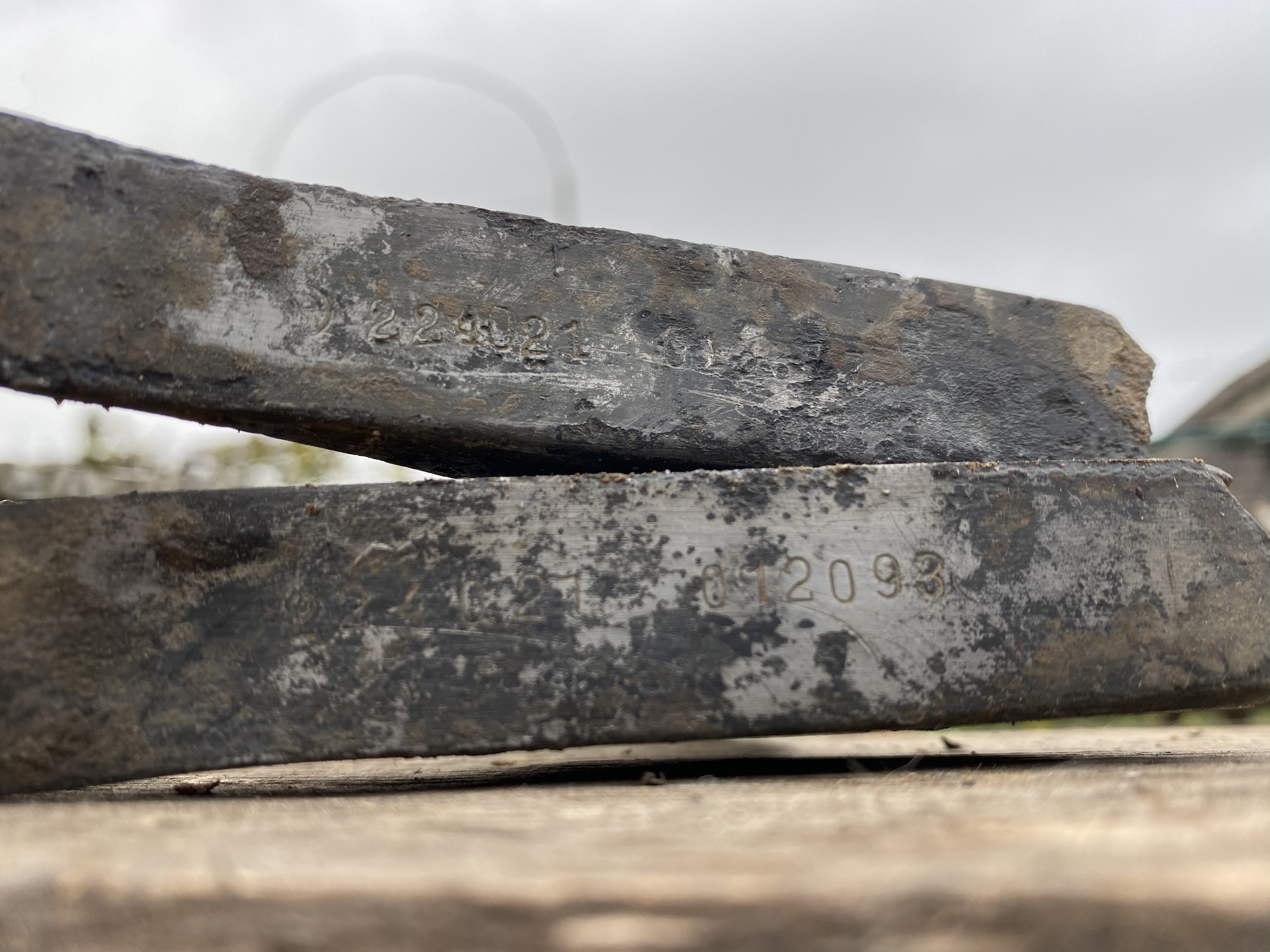

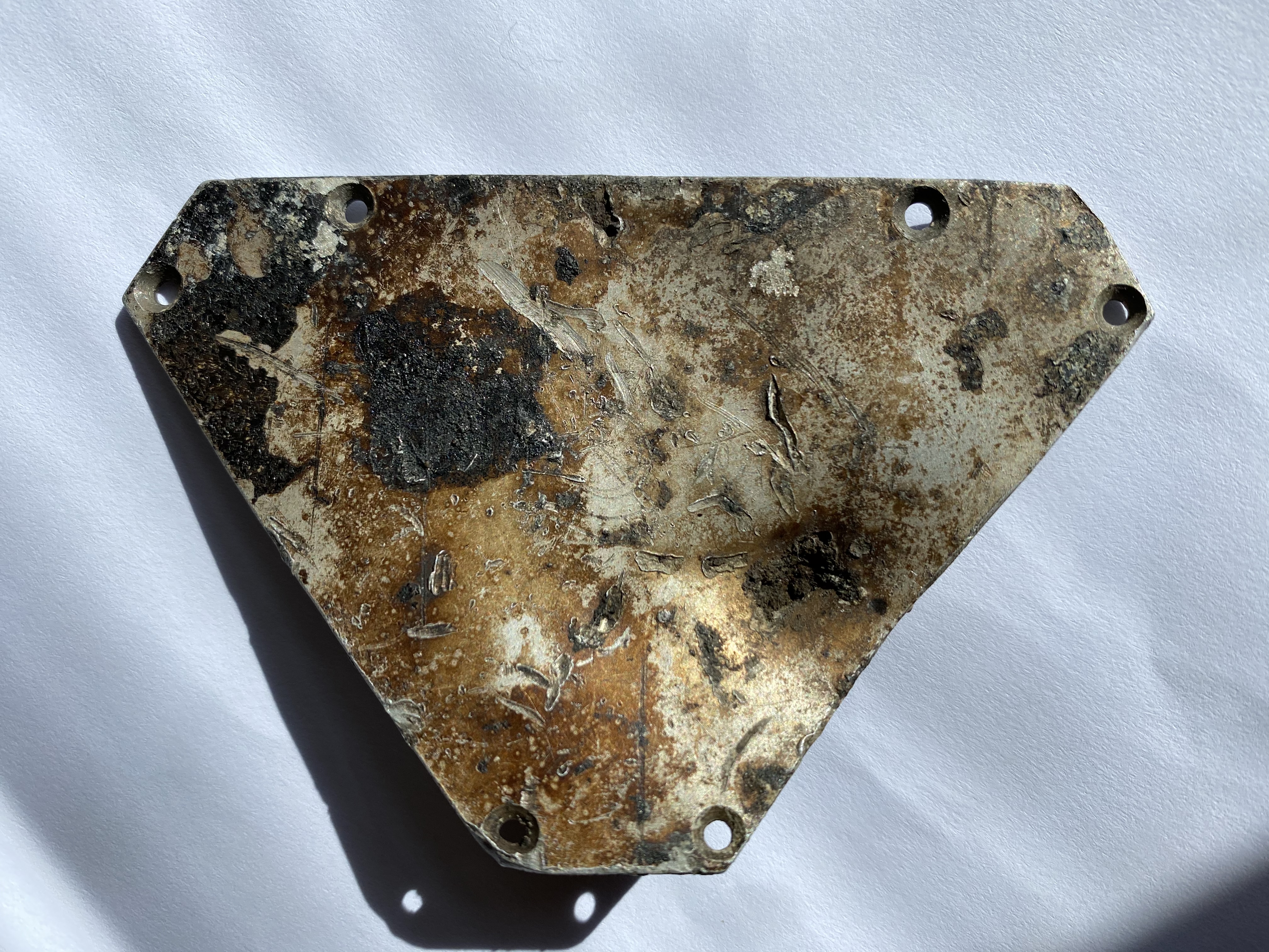

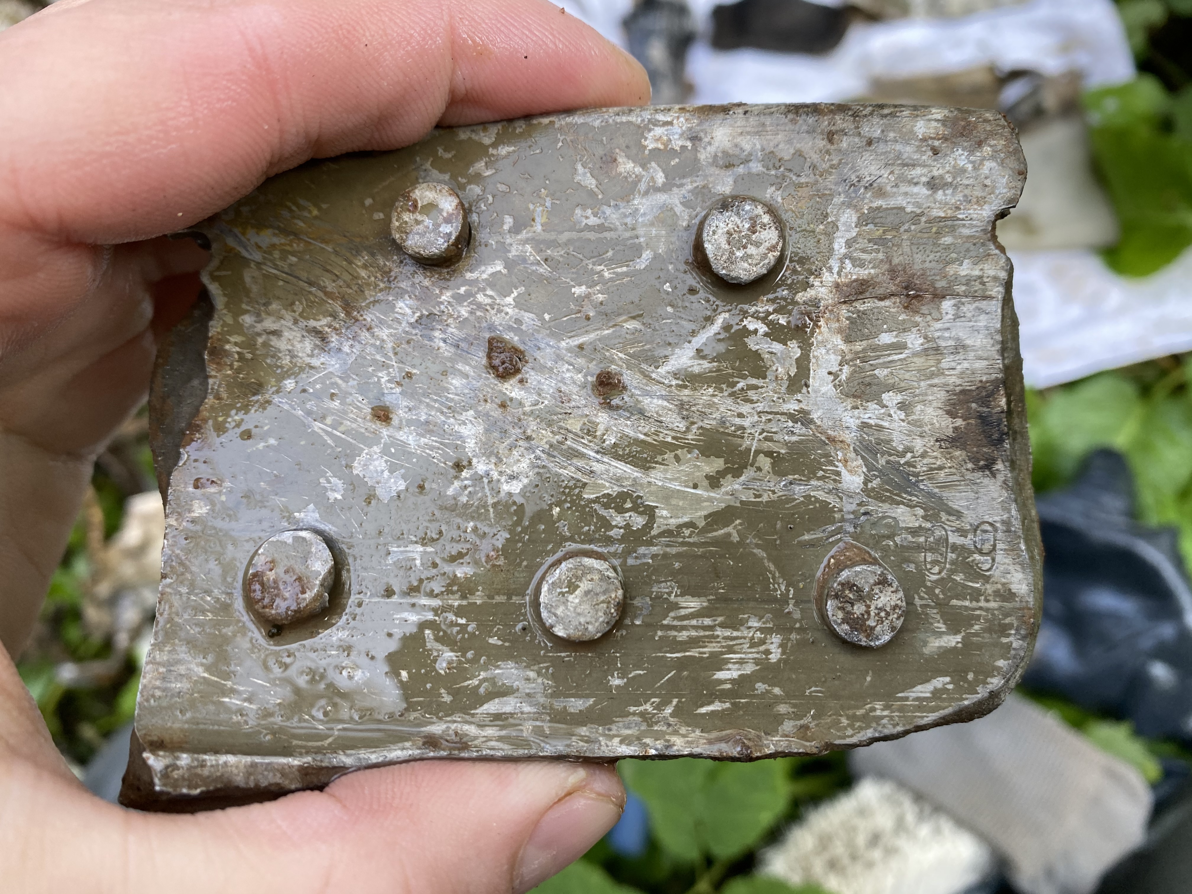

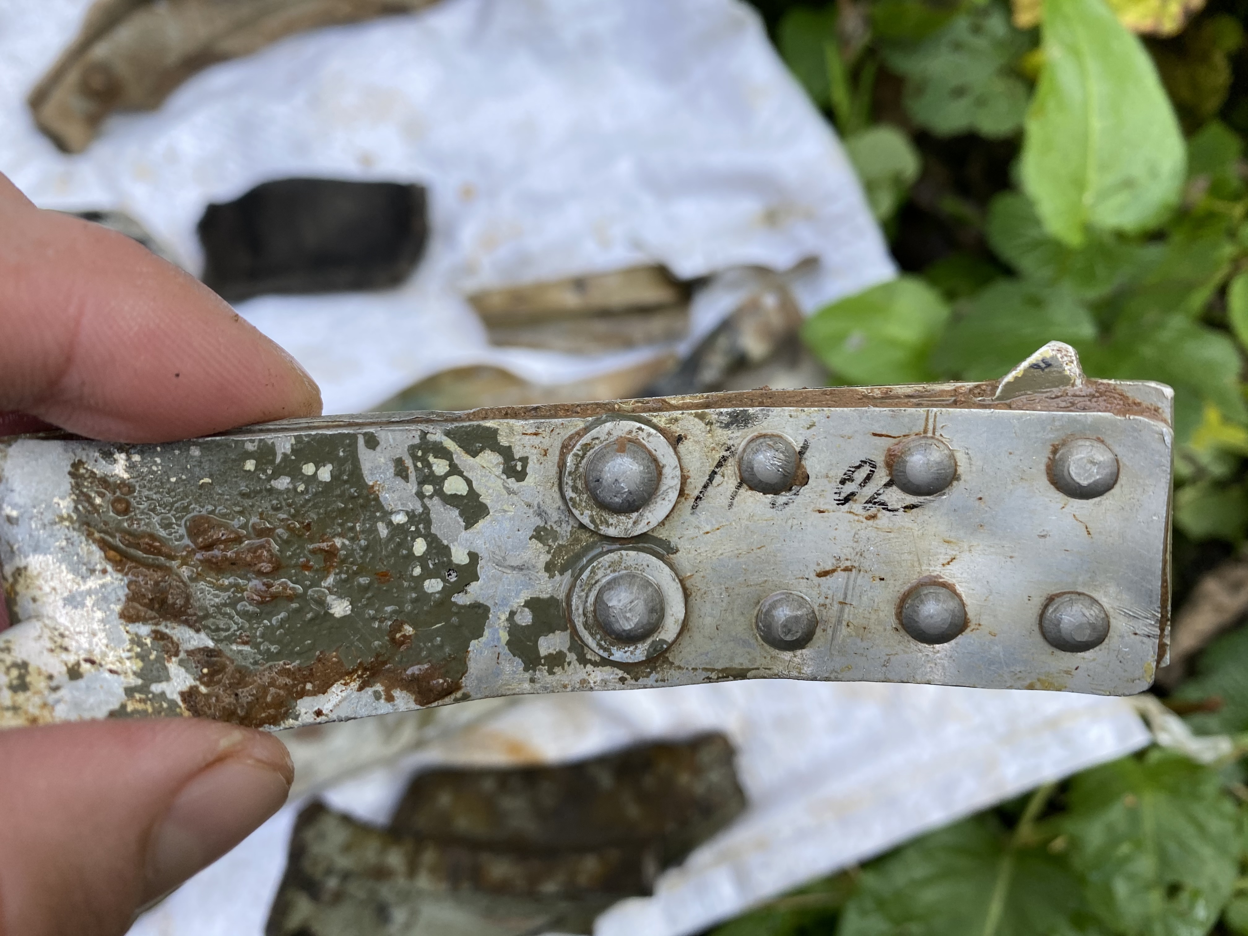

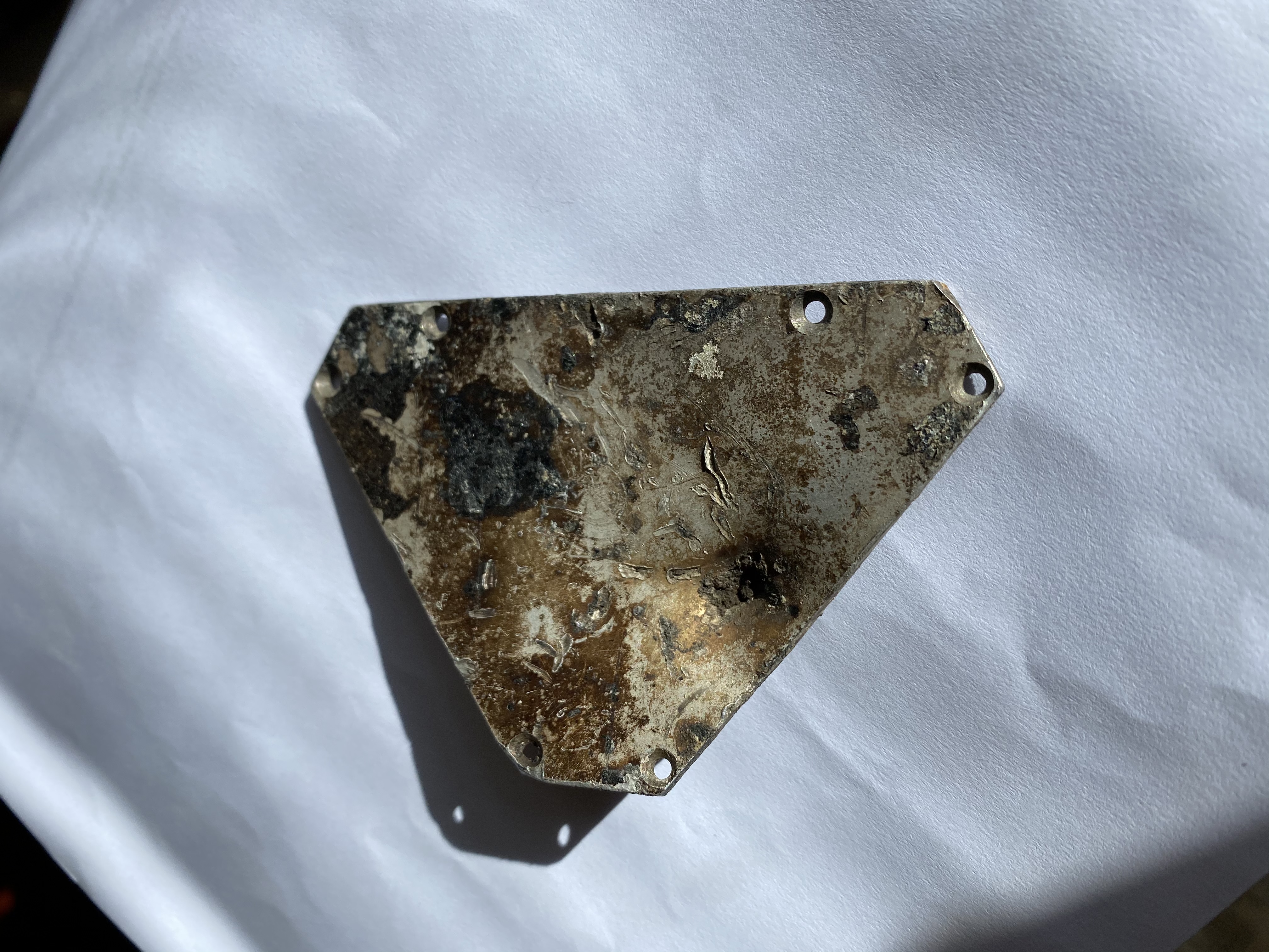

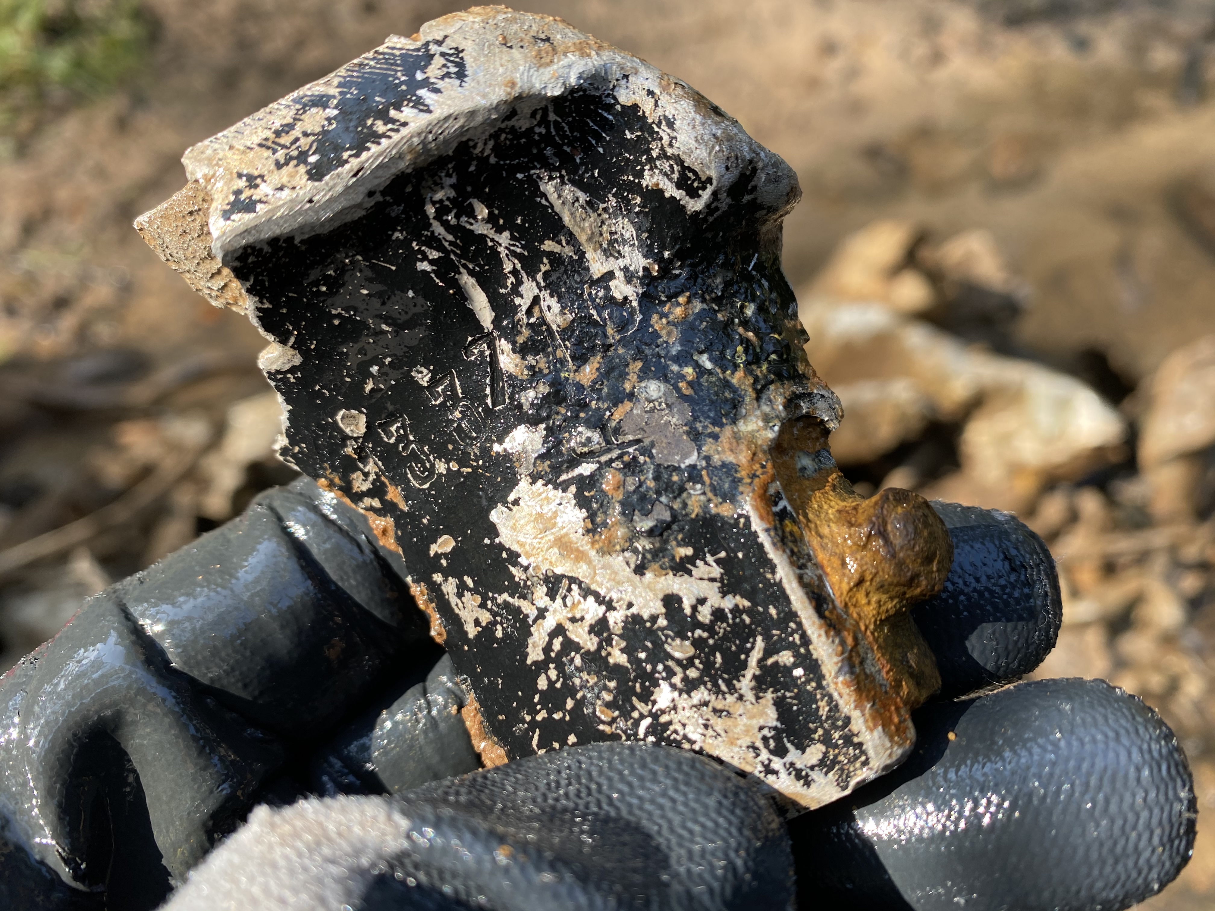

Добрый день, коллеги. Среди найденных до этого обломков был проведен тщательный осмотр и чистка. Были обнаружены ещё номера. Ниже фото.
На фото 1,2,3,4,6,7 - номера технологические.  На фото 5 - непонятно. Надо чистить (кислотить). Но, по-моему, тоже технологический номер.
Добрый день, уважаемые коллеги. На этих выходных продолжили работы на воронки. Начали копать берега( материковый грунт). Была обнаружена шильда с надписью «103.Л». Как вы думаете, может это быть номером самолёта?
Всегда напрягают буквы в номерах. В  99.99%  этот номер бесполезный. Технология. Больше того, даже если номер без букв -  это не 100% .
38 минут назад, TITANIK сказал:
 Чего это ? 103 - левая сторона. Может, конечно, не совпасть, но это уже что-то.
