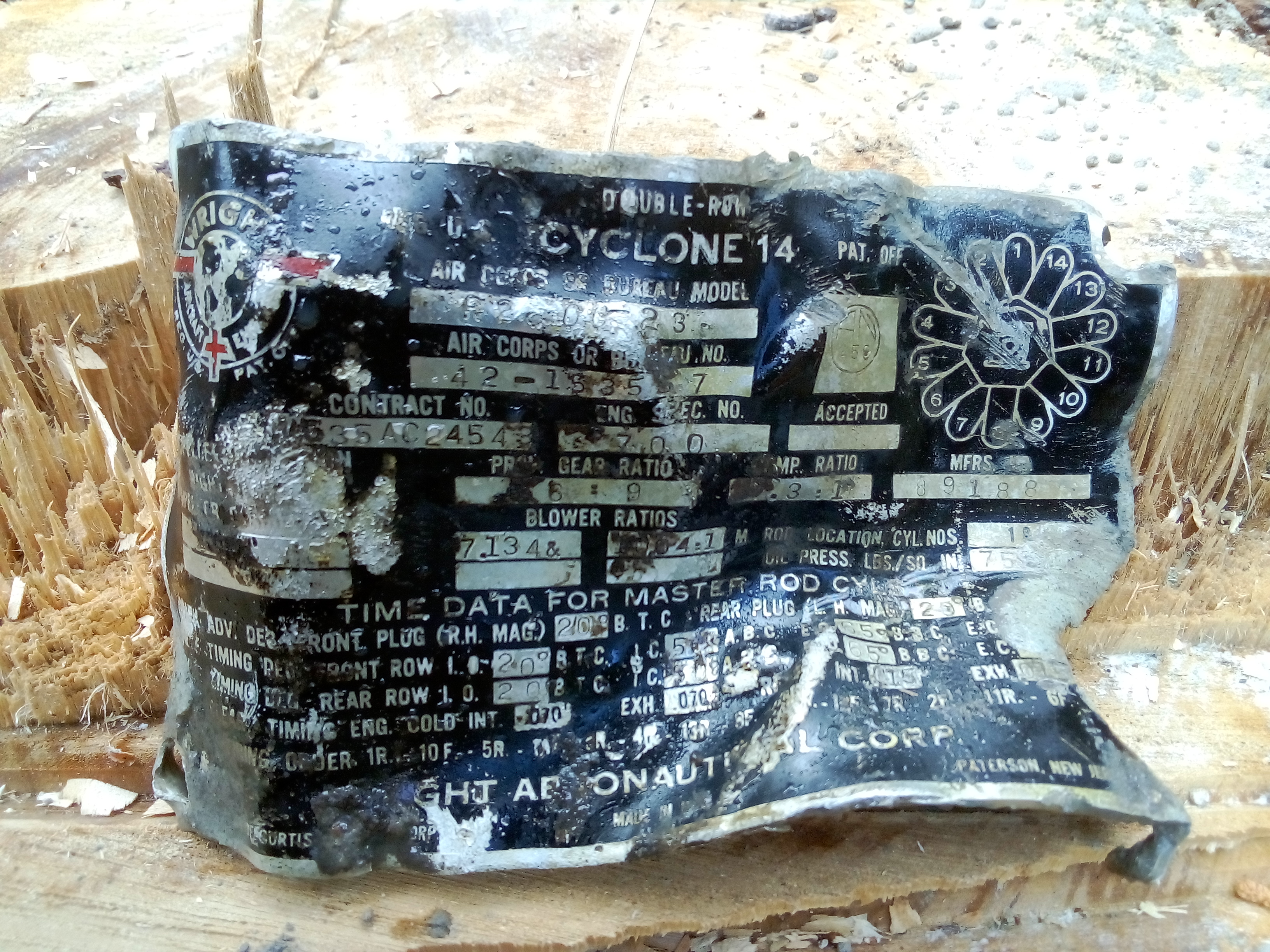

Опубликовано: 13 июня, 2021 (изменено) 16 часов назад, aleksander сказал: Табличка на колоколе редуктора. А есть фото получше для таблички мотора 42-153741? Какой заводской номер справа у него? 89372 или другой? Это около пограничный мотор для разных партий (хотелось бы уточнить к какой он принадлежит). Или это Евгения Агафонова лучше спросить? Изменено 14 июня, 2021 пользователем kirche 0 Упомянуть пользователя Поделиться сообщением Ссылка на сообщение Поделиться на других сайтах

Опубликовано: 14 июня, 2021 14 часа назад, kirche сказал: А есть фото получше для таблички мотора 42-153741? Какой заводской номер справа у него? 89372 или другой? Это около пограничный мотор для разных партий (хотелось бы уточнить к какой он принадлежит). Или это Евгения Агафонова лучше спросить? К сожалению, фотка не моя. есть только в таком виде. 0 Упомянуть пользователя Поделиться сообщением Ссылка на сообщение Поделиться на других сайтах

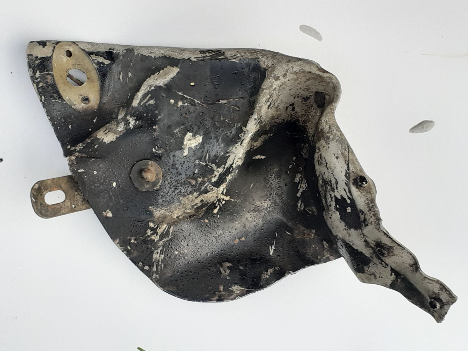

Опубликовано: 22 июня, 2021 лючок от бостана. есть три цифры "156" нанесены краской! Что скажите? 0 Упомянуть пользователя Поделиться сообщением Ссылка на сообщение Поделиться на других сайтах

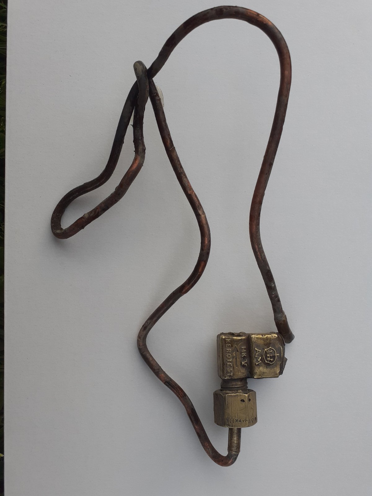

Опубликовано: 22 июня, 2021 маркировка на деталях. Видимо фирмы либо заводы. Есть ссылка на подобное? 1 Упомянуть пользователя Поделиться сообщением Ссылка на сообщение Поделиться на других сайтах

Опубликовано: 22 июня, 2021 25 минут назад, Александр Пищало сказал: лючок от бостана. есть три цифры "156" нанесены краской! Что скажите? Это не лючок. Это щиток воздухораспределения с головки цилиндров. Их очень много на двигателе, они очень разные по форме и размерам. И номера на них технологические. 0 Упомянуть пользователя Поделиться сообщением Ссылка на сообщение Поделиться на других сайтах
Опубликовано: 22 июня, 2021 30 минут назад, Александр Пищало сказал: маркировка на деталях. Видимо фирмы либо заводы. Есть ссылка на подобное? Это обозначение сплава, из которого катали лист. Наносится на металлургическом заводе при изготовлении проката. 0 Упомянуть пользователя Поделиться сообщением Ссылка на сообщение Поделиться на других сайтах

Опубликовано: 25 июня, 2021 В 22.06.2021 в 06:32, aleksander сказал: Это не лючок. Это щиток воздухораспределения с головки цилиндров. Их очень много на двигателе, они очень разные по форме и размерам. И номера на них технологические. Это называется дефлектор 0 Упомянуть пользователя Поделиться сообщением Ссылка на сообщение Поделиться на других сайтах

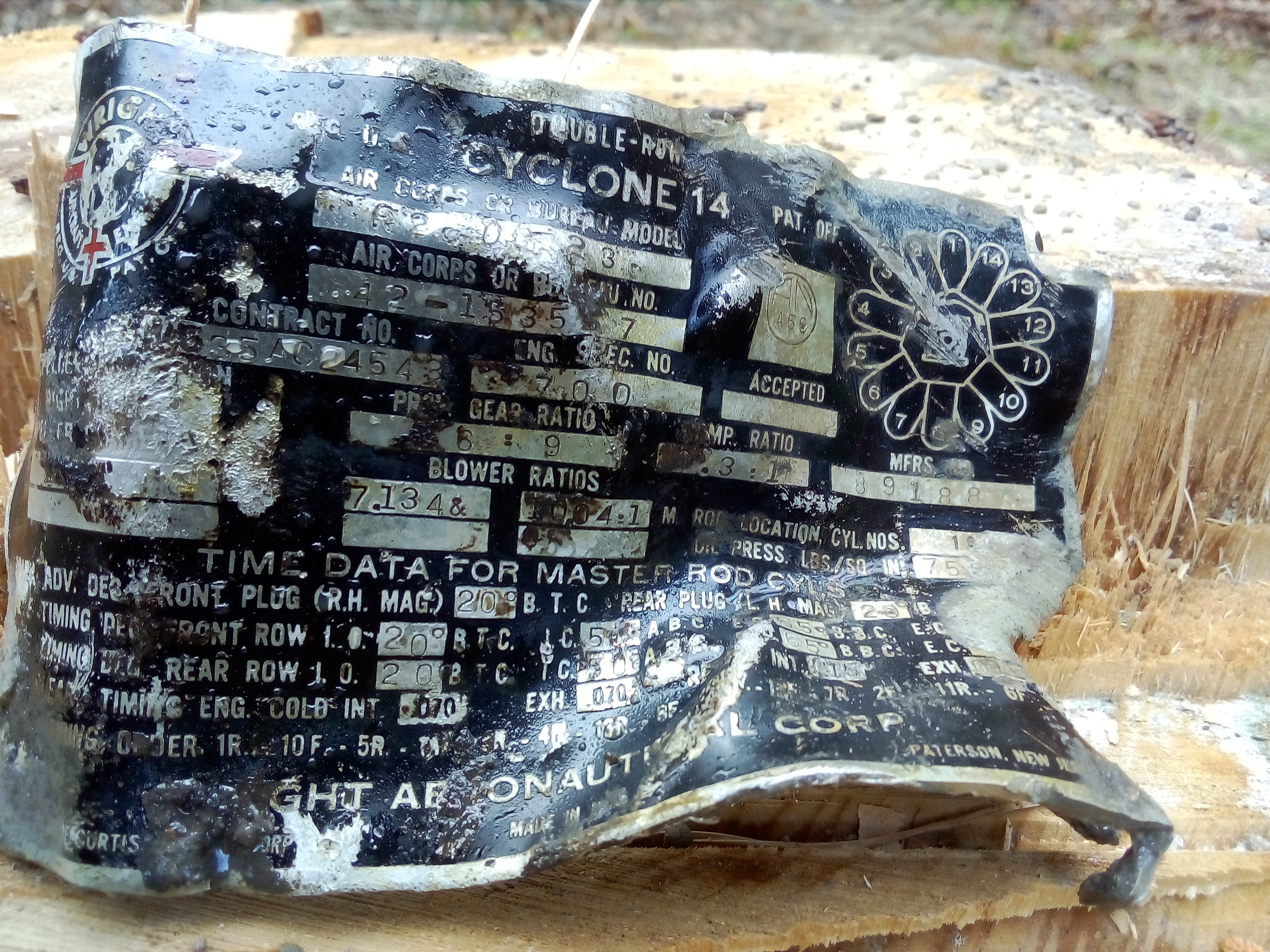

Опубликовано: 27 июня, 2021 Появились ещё таблички. 0 Упомянуть пользователя Поделиться сообщением Ссылка на сообщение Поделиться на других сайтах
Опубликовано: 27 июня, 2021 9 часов назад, chieff76 сказал: Появились ещё таблички. Вам почти повезло. Нижняя табличка стояла на корпусе редуктора очень близко от таблички с серийным номером мотора. К сожалению она неинформативна. Может рядом лежит нужная. 4 Упомянуть пользователя Поделиться сообщением Ссылка на сообщение Поделиться на других сайтах

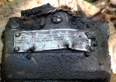

Опубликовано: 29 июня, 2021 Добрый вечер! Сегодня нам повезло. Наконец-то мы нашли шильду с двигателя. Правда, с правого двигателя. 5 Упомянуть пользователя Поделиться сообщением Ссылка на сообщение Поделиться на других сайтах
Опубликовано: 29 июня, 2021 В 14.06.2021 в 02:16, kirche сказал: на всякий случай следовало бы проверить судьбу А-20С №233257 (42-33257) с моторами 42-153560 и 42-153557 - он был с подвесными баками и прибыл в СССР в середине мая 1943. Этот как раз читается как 42-153557? 0 Упомянуть пользователя Поделиться сообщением Ссылка на сообщение Поделиться на других сайтах
Опубликовано: 29 июня, 2021 Да. 42-153557. 0 Упомянуть пользователя Поделиться сообщением Ссылка на сообщение Поделиться на других сайтах
Опубликовано: 30 июня, 2021 (изменено) Вот и отлично - у вас есть почти полный набор идентификационных номеров обоих двигателей (три из четырех), которые прибыли в СССР вместе с А-20С №233257 А также есть ещё пара надёжных связок серийный+заводской для двигателей Wright R-2600, и удалось сузить "спорную серую зону" между двух соседних партий движков (из разных контрактов) с нескольких сотен до менее сотни моторов. Douglas A-20C-10 от завода Douglas Santa Monica, California - USAAF No. 42-33257 (ВВС №233257) (MSN 6ххх ?) с моторами 42-153560 (MSN 89191) и 42-153557 (MSN 89188) Изменено 30 июня, 2021 пользователем kirche 2 Упомянуть пользователя Поделиться сообщением Ссылка на сообщение Поделиться на других сайтах
