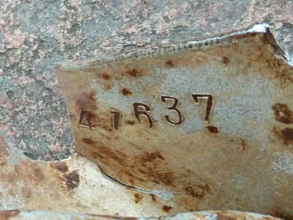

Опубликовано: 22 ноября, 2020 Прошу прощения у автора темы, но не могу не спросить у специалистов, раз уж тут обсуждается номер самолета выбитый на капоте (предположительно). Летом работали также на Ла-5 восточнее Витебска. Тогда попался крупный, но сильно деформированный фрагмент дюраля (толщина где-то 1,5 мм) с цифрами выбитыми очень похожим шрифтом. Высота также 7 мм. Может ли в нашем случае это быть окончанием номера самолета? Фото прилагаю))) Автор , еще раз приношу извинения, что вклинился со своим вопросом в чужую тему. 1 Упомянуть пользователя Поделиться сообщением Ссылка на сообщение Поделиться на других сайтах
Опубликовано: 22 ноября, 2020 Нет, не похоже 0 Упомянуть пользователя Поделиться сообщением Ссылка на сообщение Поделиться на других сайтах
Опубликовано: 22 ноября, 2020 @Dzianis Не надо извинений! Я уже неоднократно писал, что я не спец по авиации! И в эту тему залез, чтобы место падения самолета не разграбили на чермет, как было уже не раз! Мы вывезли все крупные фрагменты, они хранятся у нас. И теперь пытаемся что-то выяснить о судьбе пилота. Возможно, чей то дед, прадед до сих пор числится нбз! И по вашему вопросу я ничего не скажу, потому что сам не знаю! Здесь есть кому подсказать без меня, экстра специалисты! Спрашивайте, я думаю, помогут! 1 Упомянуть пользователя Поделиться сообщением Ссылка на сообщение Поделиться на других сайтах
Опубликовано: 22 ноября, 2020 3 hours ago, Dzianis said: Прошу прощения у автора темы, но не могу не спросить у специалистов, раз уж тут обсуждается номер самолета выбитый на капоте (предположительно). Летом работали также на Ла-5 восточнее Витебска. Тогда попался крупный, но сильно деформированный фрагмент дюраля (толщина где-то 1,5 мм) с цифрами выбитыми очень похожим шрифтом. Высота также 7 мм. Может ли в нашем случае это быть окончанием номера самолета? Фото прилагаю))) Автор , еще раз приношу извинения, что вклинился со своим вопросом в чужую тему. Борис а неможет быть это сокращеный номер типа 41 ?? Полный номер : 41210637 Знаю что было выпущено только 89 машин а незнаю если только в двух сериях или болше - смушает что в первой серии самый болшей номер у меня 20 и во второй 76 - и само это давaет болше чем 89 штук. Милош 2 Упомянуть пользователя Поделиться сообщением Ссылка на сообщение Поделиться на других сайтах
Опубликовано: 22 ноября, 2020 Я проверял, максимально был номер 41210269. Это есть и в определителе. 0 Упомянуть пользователя Поделиться сообщением Ссылка на сообщение Поделиться на других сайтах
Опубликовано: 22 ноября, 2020 У меня числится 41210276 потеряный 19 января 1945 года в 739 ИАП лей Курусов - может быть 39210276 ???. Милош 0 Упомянуть пользователя Поделиться сообщением Ссылка на сообщение Поделиться на других сайтах
