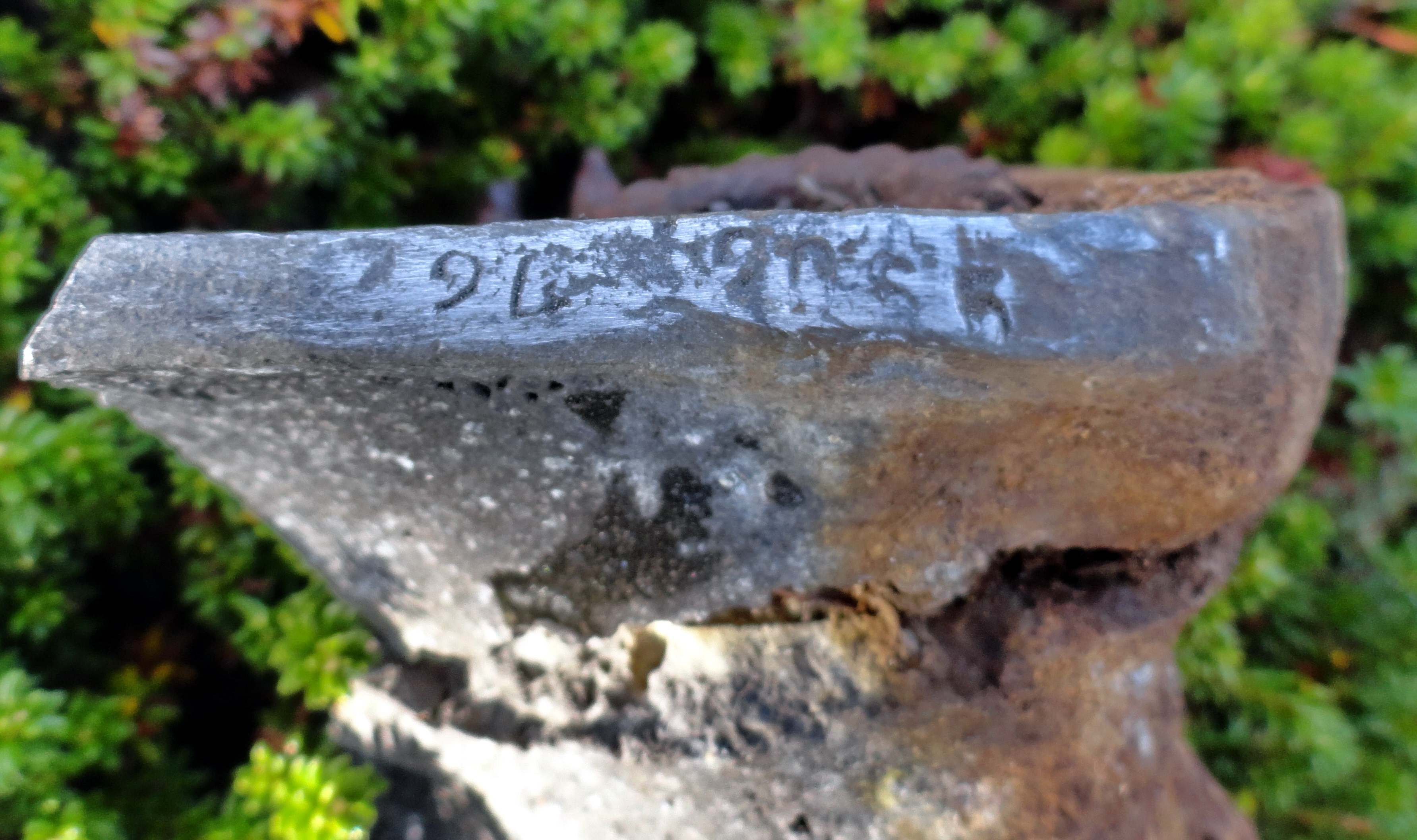

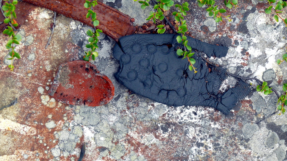

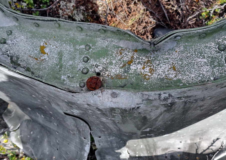

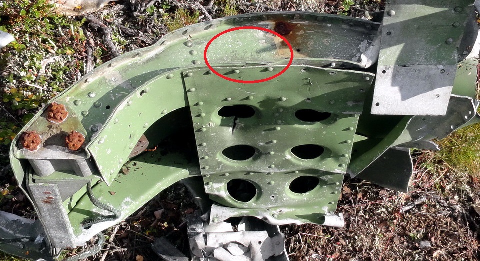

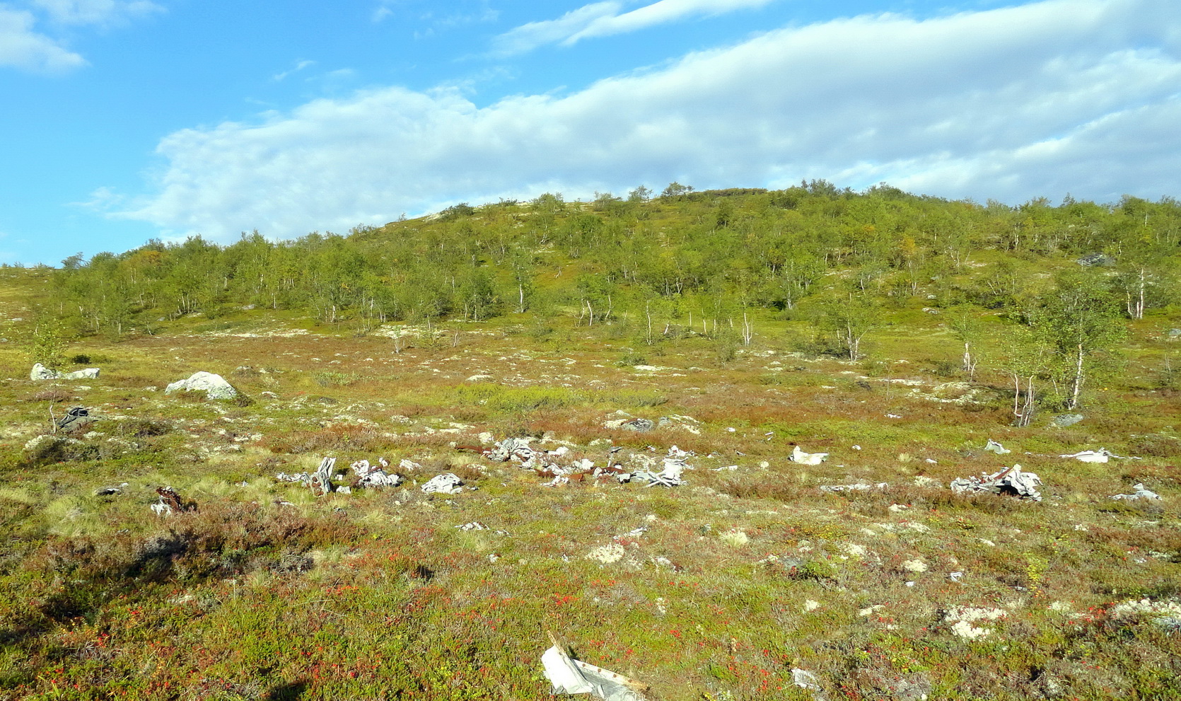

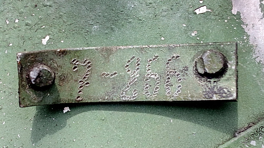

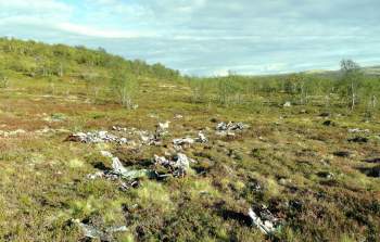

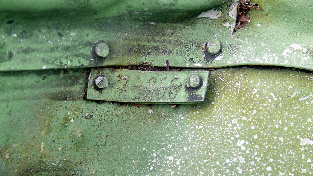

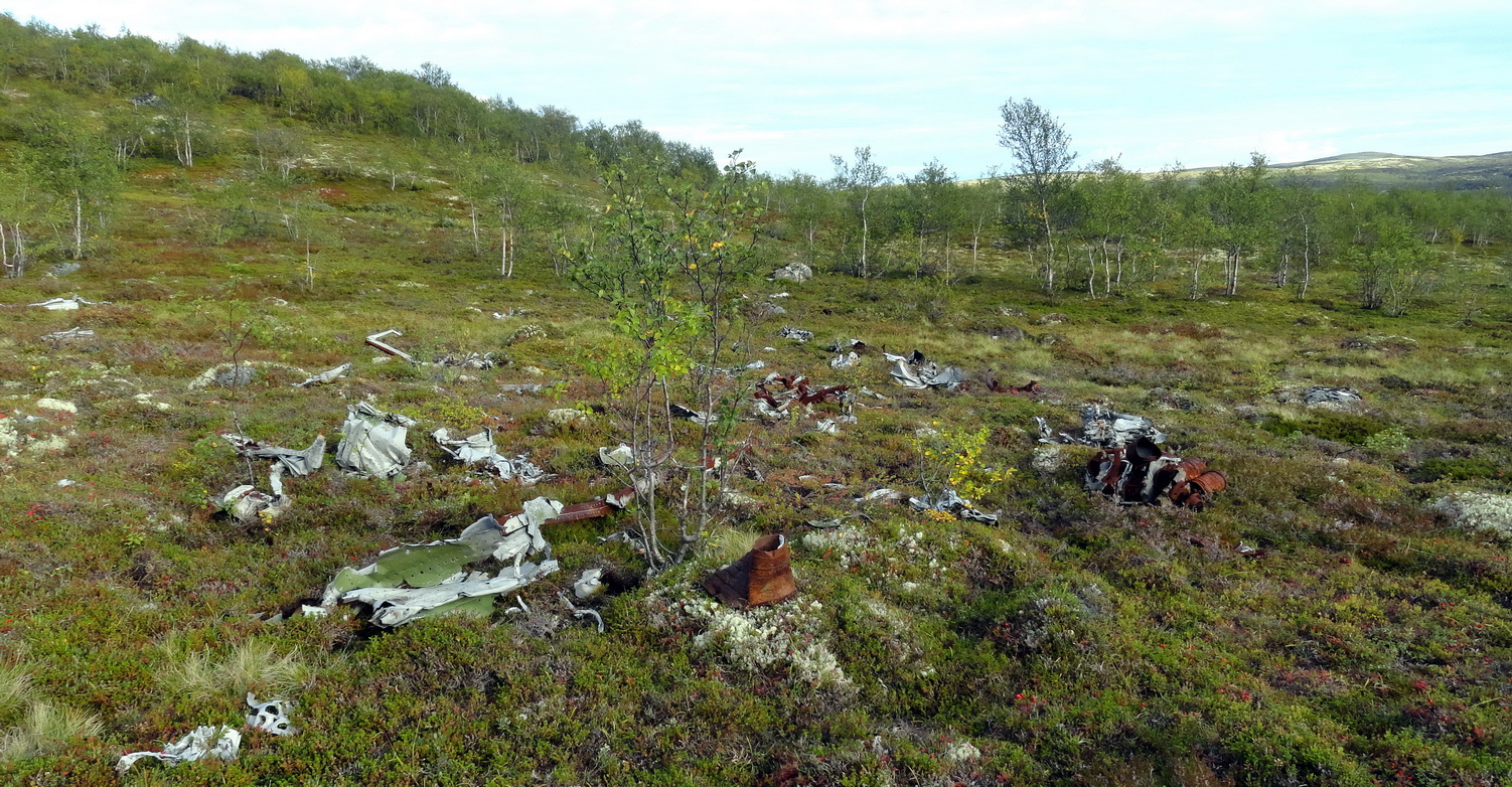

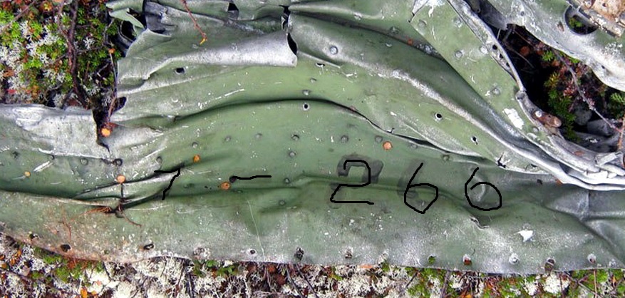

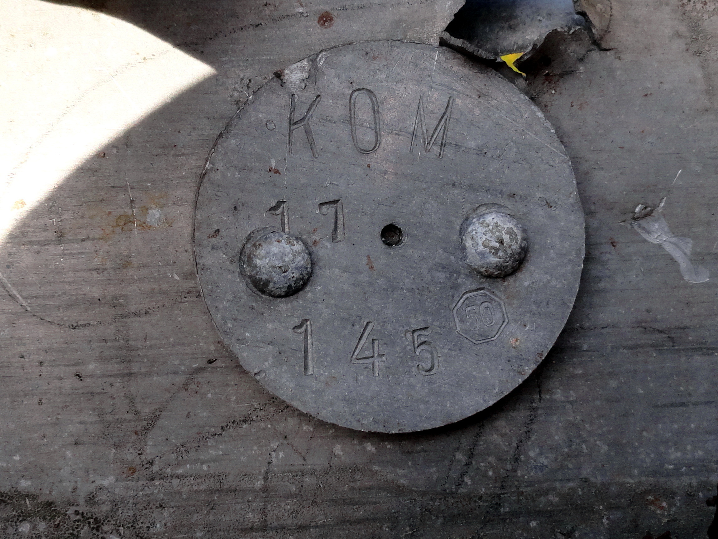

10 лет назад один из пользователей форума Блокгауз создал тему "Боевая авиация за Полярным кругом", где разместил фото этого самолёта. Через какое-то время он поделился координатами места падения. Позапрошлым летом я побывал на этой точке. Самолёт сильно разбит, упал вертикально, обломки раскиданы на сотню метров. Как минимум один член экипажа погиб с самолётом-на месте падения найдено ребро и подошва сапога. На створке хвостового колеса была приклёпана табличка с номером 7-266. Такой же номер был написан краской на фрагменте обшивки. На фото плохо видно, но на обломке цифры можно разглядеть.

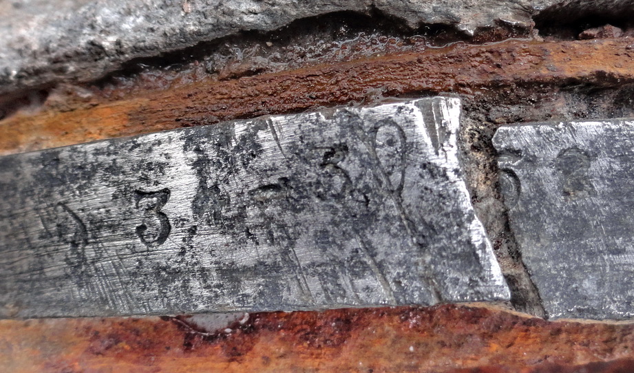

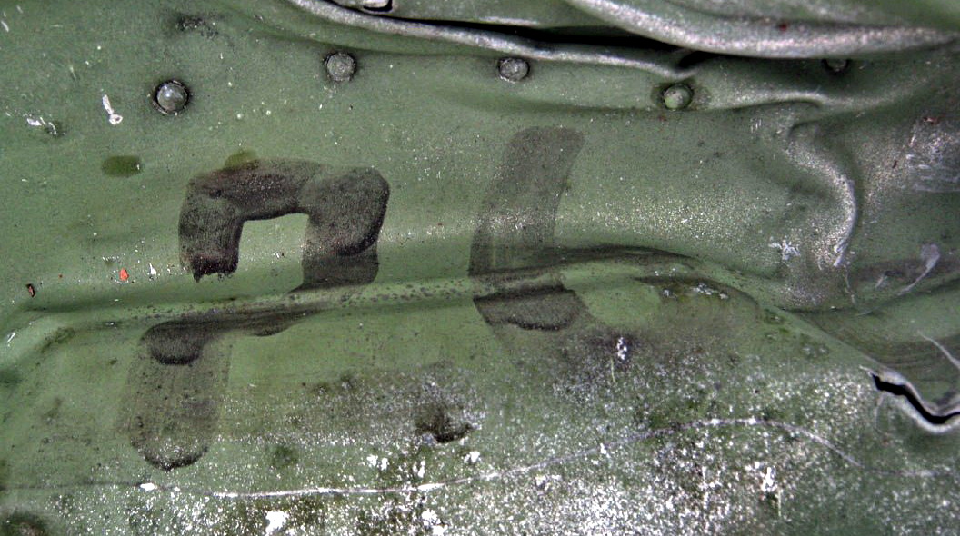

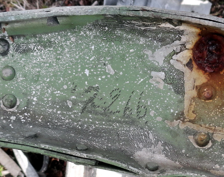

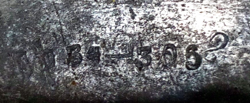

На днях с Владимиром Чернышовым вновь посетили это место. Задача была взять номера моторов. Номер одного мотора удалось определить по генератору и поршню. ПФ 34-3062. Номер второго пока остался неизвестен. На одном из фрагментов нашли ещё один выбитый 7-266, а на другом краской читаются три последних цифры 266, а первая почти не сохранилась, но на 7 не очень похоже.
По поводу номера самолёта 7-266 я списывался с Ю.В.Рыбиным, на что он мне ответил, что шесть "пешек" 266 серии поступили в марте-апреле 1944г. в состав 7 ВА, но именно 7-266 нигде не числится. В ВВС СФ самолётов этой серии не было.
Альберт, приветствую! Пе-2 № 7\266 с моторами М-105пф №\№ 34-3107 , 34-3197 с завода № 22 отправлен в 8 ЗАБр 09.12.43г.
Вот по мотору... на фото как бы видеться 34-3052.... в базе у меня 34-3062 нет, а вот 34-3052 был на Пе-2 №  5\266 (второй мотор 34-3021) тоже с завода № 22 отправлена в 8 ЗАБр 07.12.1943г.
Илья, приветствую! Загадка, одним словом. Возможно, он числился под другим номером. А может, это потеря 45 года, у Юрия Валентиновича по этому периоду нет данных.

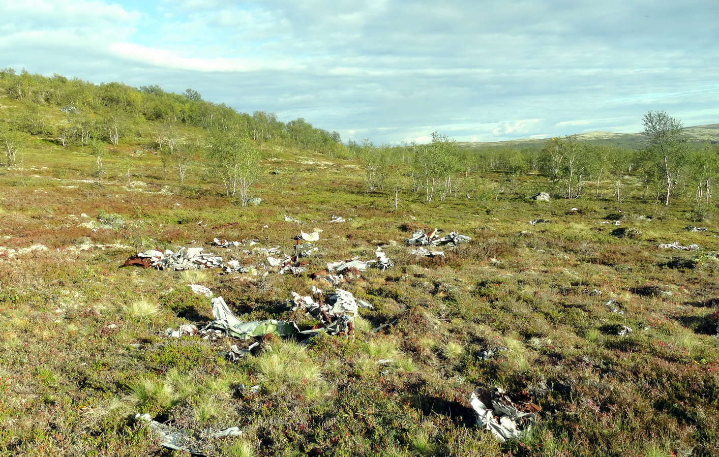

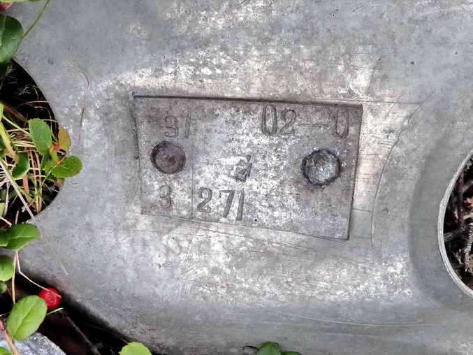

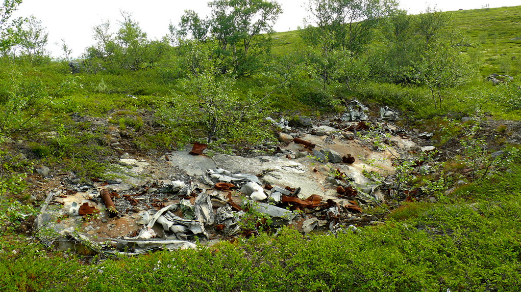

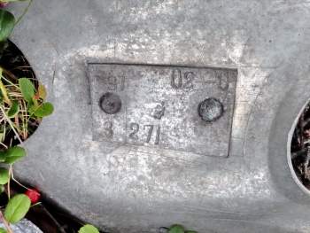

Самое интересное, что когда мы с Владимиром выдвинулись в обратный путь к дороге, где оставили квадрик, буквально в трёхстах с небольшим метров от этого Пе-2 наткнулись на место падения второго самолёта, тоже Пе-2.

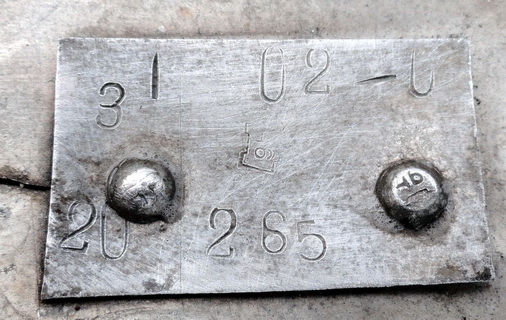

По шильдикам:
Пе-2 № 3\271 с моторами М-105пф №\№ 34-3508 , 34-3447 отправлена с завода № 22 в ВВС ВМФ 20.12.1943г.
УПе-2 № 20\265 с моторами М-105пф №\№  34-3285 , 34-3266 отправлена с завода № 22 в 8 ЗАБр 18.12.1943г.

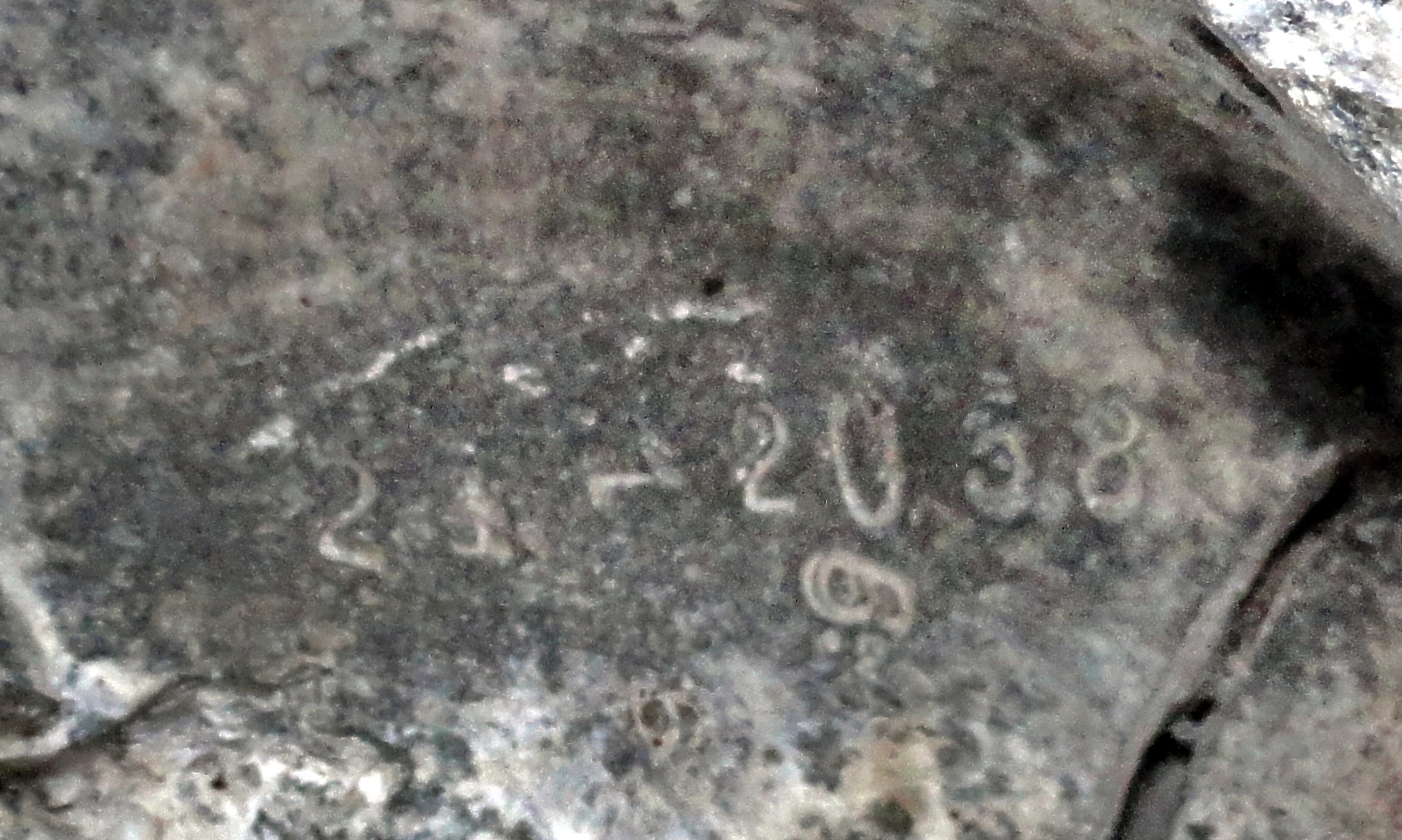

Альберт! Молодцы! А по второму номера попались?
Да, Илья, есть номера обоих моторов.
24-2058; 24-2065
Правда, надо у Володи уточнить, у меня на фотках нечётко видно.

12 минуты назад, Прокофьев Илья сказал:
Пе-2 № 5/266 в начале апреля из 80-го БАП был передан в 118-ю ОРАЭ
Пе-2 № 5/266 – 3.07.1944, не вернулся из воздушной разведки. Экипаж числится без вести пропавшим
Примерно в километре от первого самолёта лежал фонарь от Пе-2. Возможно, кто-то из экипажей смог воспользоваться парашютом.
Поскольку самолёты упали на небольшом расстоянии друг от друга, нас посетила даже мысль о столкновении...
9 минут назад, hellcat сказал:
Да, Илья, есть номера обеих моторов.
24-2058; 24-2065
Этих номеров у меня пока нет... надо смотреть сканы, что еще не занес в базу

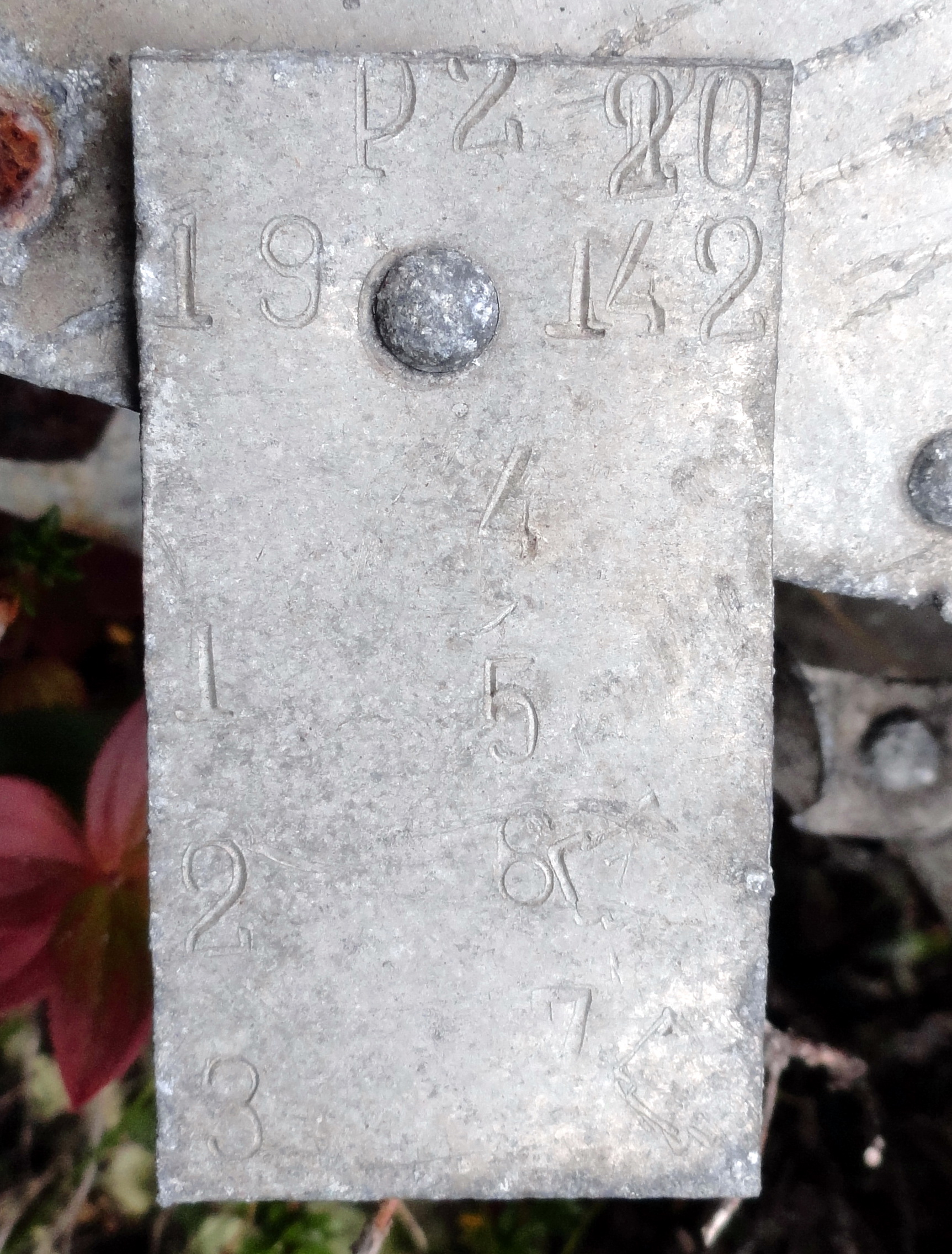

Шильды со второй "пешки".
Это машина сборки конца 1942 года
Дата точная? На 1.8.1944 еще был в строю в 118 одраэ.
По 9.9.44 нбз 5/266 с моторами 34-3052 и 34-3021 по 7 ВА.
в 118 одраэ это потеря 3.9.1944.

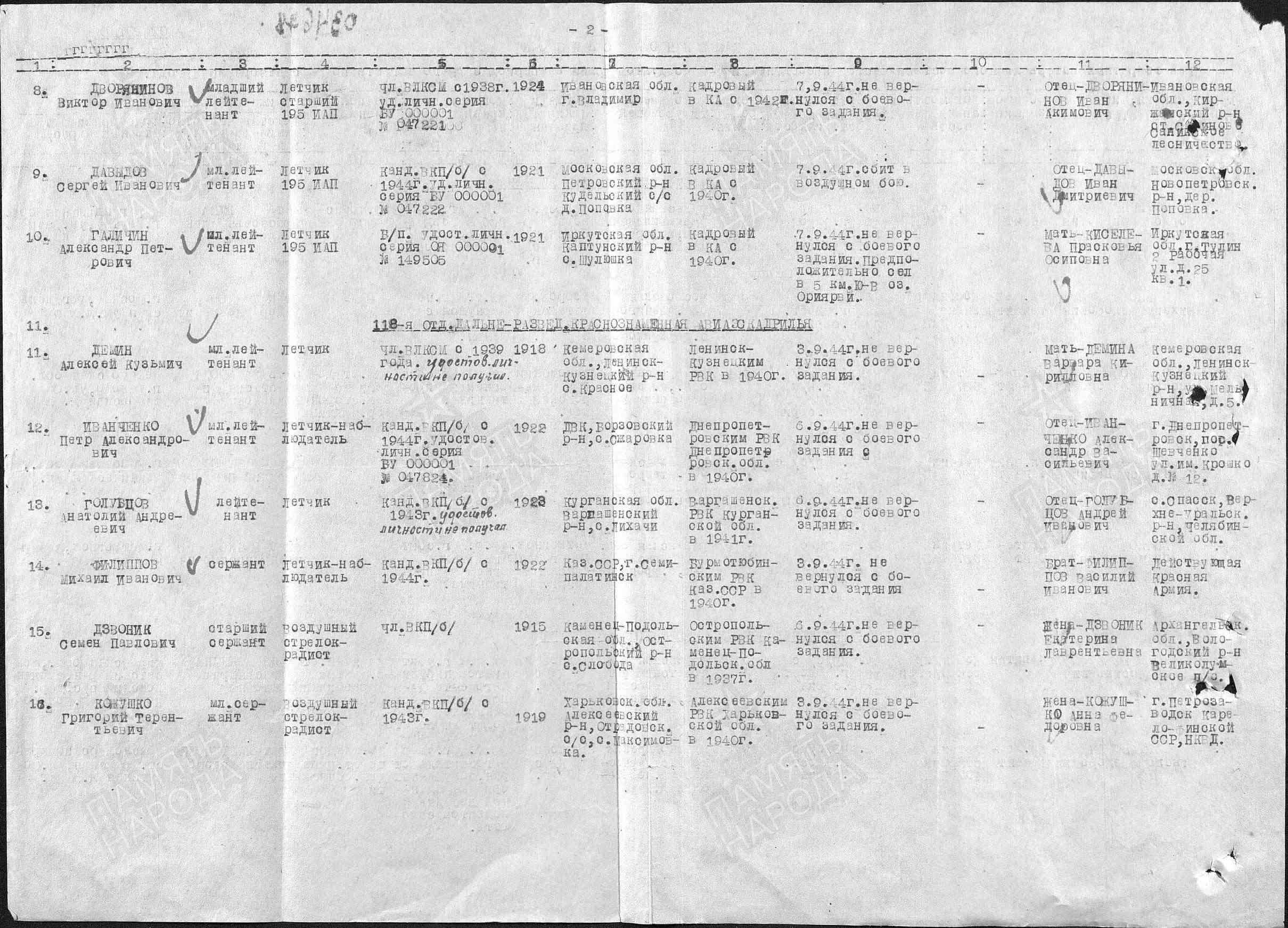

3 сентября 1944 года экипаж Пе-2 из 118 ОДРАЭ мл.л-нт  Демин А.К., мл.л-нт Иванченко П.А., мл.с-нт    Кожушко  Г.Т. пропал без вести, не вернулся с воздушной разведки. Сбит истребителями противника в районе озера Чапр.
7 минут назад, muarg сказал:
Странно, у меня вместе Иванченко - Филиппов Михаил Иванович, сержант, летчик-наблюдатель
2 часа назад, hellcat сказал:
24-2058; 24-2065
В 80 ББАП в январе 1943 года прибыл из 8 ЗАБр (г. Казань) самолет Пе-2 № 4\139 с моторами М-105пф, которые имели соседние номера: к 24-2062 , к 24-2059
25 минут назад, Прокофьев Илья сказал:
У меня Филиппов в экипаже Голубцова погиб 6 сентября 1944 года в районе Сальмиярви. Вероятно брали сведения с разных списков потерь.
Иванченко нет в потерях за 3 сентября 1944 года (проходит по 6 сентбря), а вот Филиппов идет как раз по 3 сентября:  https://obd-memorial.ru/html/info.htm?id=74818853
