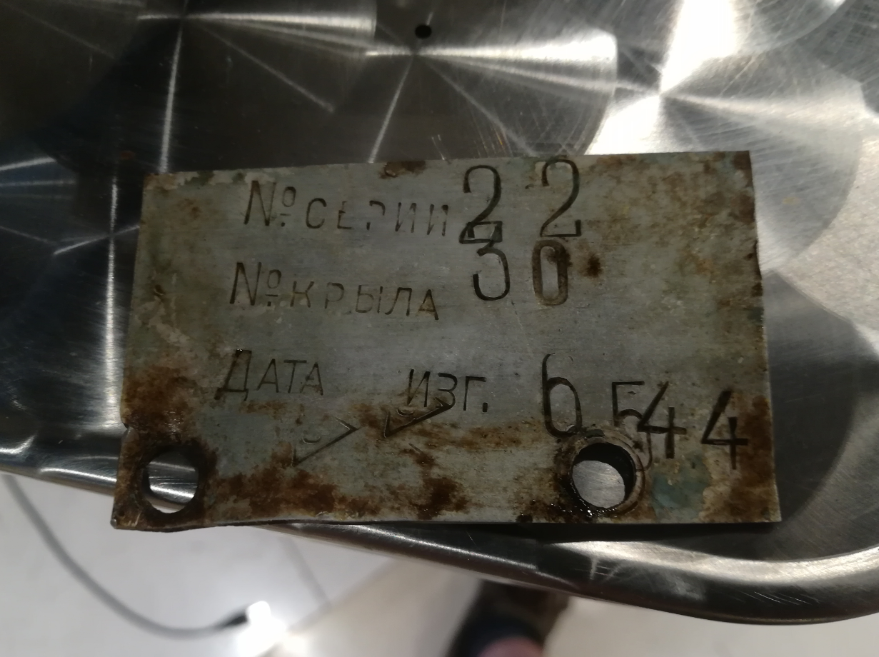

Опубликовано: 2 августа, 2020 (изменено) Привет всем, извините, возможно я сделал новый пост а волокно уже где то есть. Хотел бы установить тып самолета (потвердить информацию). Если я не ошибился в установлении типа - знаю тоже ФИО летчика. Заранее спасибо. Изменено 2 августа, 2020 пользователем rsdbsa 0 Упомянуть пользователя Поделиться сообщением Ссылка на сообщение Поделиться на других сайтах
Опубликовано: 2 августа, 2020 (изменено) Скорее всего у вас шильда выпущенного 6.5.1944 сборочного узла самолета Ла-5фн. В этот день с завода №21 выпускались готовые Ла-5фн с номерами типа 392121хх. Крыло скорее всего поставили на Ла-5фн с другим номером, примерно 21-й или 22-й серии. Для справки Ла-5фн с номером 39212230 выпущен 28.6.1944 г. А где нашли эти обломки? Изменено 2 августа, 2020 пользователем linnet 0 Упомянуть пользователя Поделиться сообщением Ссылка на сообщение Поделиться на других сайтах
Опубликовано: 3 августа, 2020 Привет, спасибо за идентификацию - если это Ла-5ФН (как тоже и я думал) - это самолет который разбился в Сланских Горах в Восточной Словакии - летчик И.В.Горюнов 3.ГИАП. подбит 22.12.1944 попаданием снаряда 2 цм Флака до центроплана. Части будут в эскпозиции Зала боевой славы в перевале Даргов. Эти части были долгое время из двора в соседней деревне. Я тоже общаюсь с его дочерью. С уважением Мартин Греша филиал поискового отряда Вымпел в Словакии 3 Упомянуть пользователя Поделиться сообщением Ссылка на сообщение Поделиться на других сайтах
