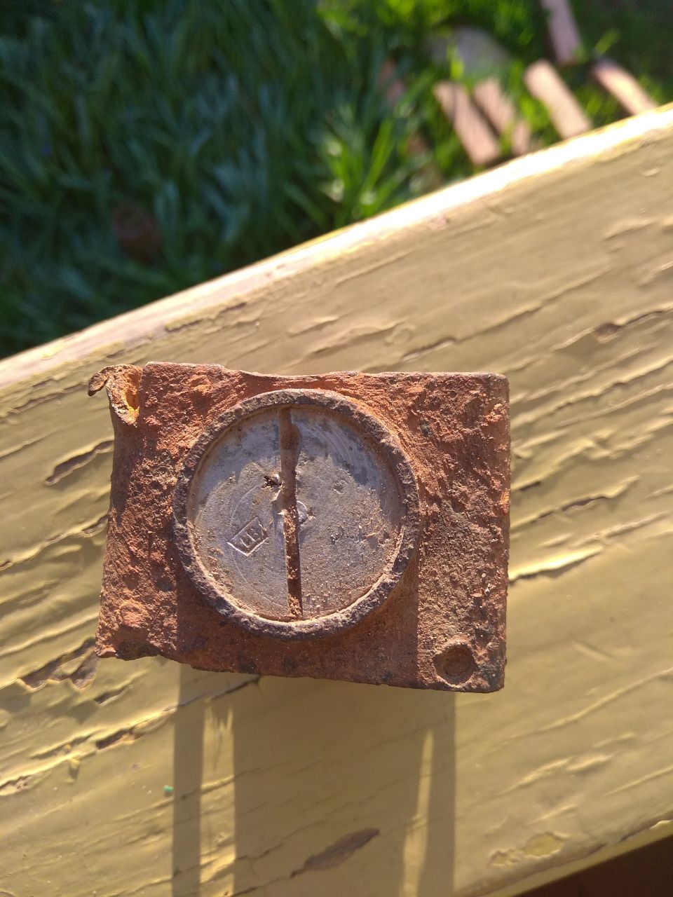

Опубликовано: 9 мая, 2023 Доброго дня всем! С Днём Победы! Ещё одна попытка найти "нужный" номер на данном МП. Но пока только технология: 1) 54 в круге; 2) ещё круг; 3) технология в виде "расчёски"... Фрагмент шкалы манометра. Нержавейка с полосой черной краской... Фрагмент от прибора... 0 Упомянуть пользователя Поделиться сообщением Ссылка на сообщение Поделиться на других сайтах
