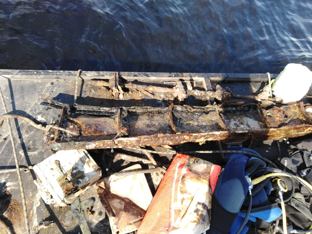

Добрый день уважаемые форумчане.
Подскажите пожалуйста назначение данной конструкции.
Жескостная рама хвостового колеса
Благодарю за ответ. ;)
не зачто, извеняюсь за качество, у меня отсюда не выходит скачать нормально
Найдите в нете "Справочник по самолету Ил-2" Там есть многие ответы на ваши вопросы
Спасибо! Уже)

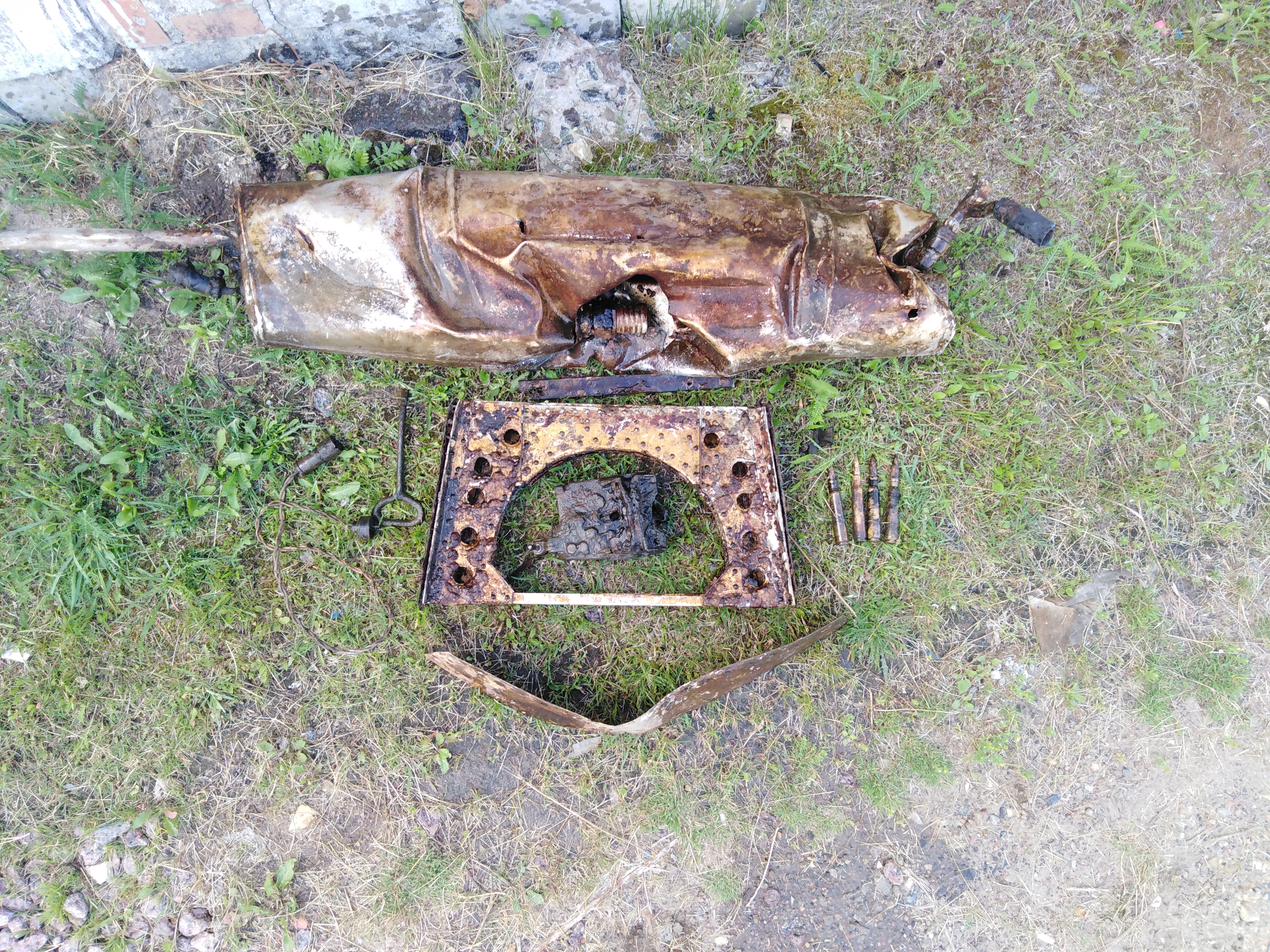

У двигателя достали масляный бак. Характерные осколочные повреждения.
