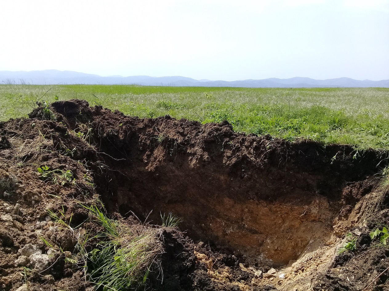

Место падения расположено севернее пос. Нижнебаканский Крымского района. Направление падения со стороны нынешнего пос. Саук-Дере.
Изменено пользователем Жека
Обломки самолета залегают на глубине до 2-х метров. Среди обломков попадаются фрагментированные останки экипажа.
