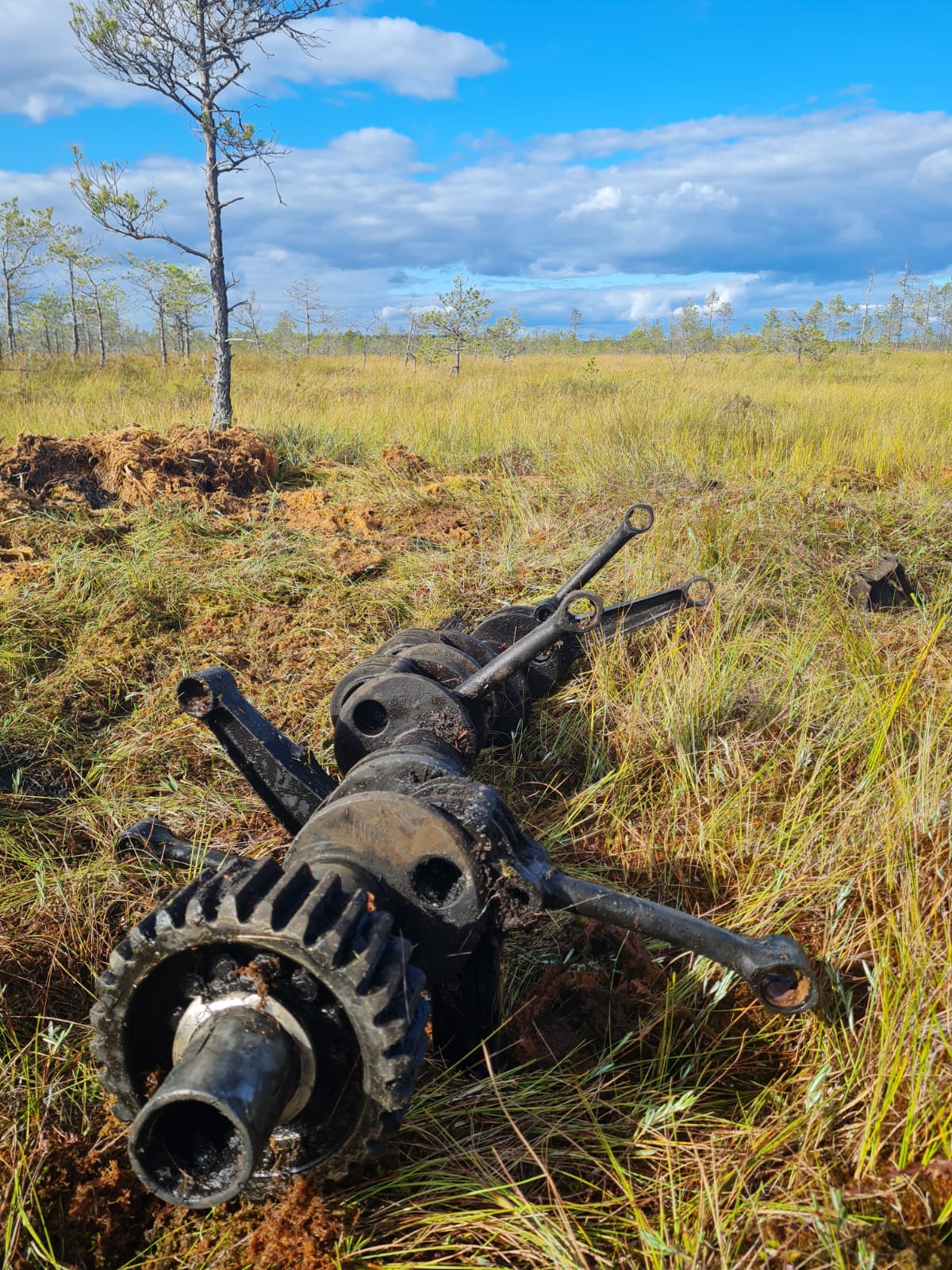

Вытащили  бы  коленвал,  был  бы  номер  мотора.
Вытащили!))))
А номер?
Александр Петрович! А что с номерами-то?
Добрый всем вечер!
Сегодня занимался исследованиями коленвала, то бишь поисками номеров.))
 Результаты не очень утешительные...(
 Болото горело. Поработало и болото...На железе не осталось даже намёков на номера!(
 Снял алюминиевое кольцо. Плоховато виден номер и там. Сделал сам , что мог. Железку отправил на Экспертизу в Москву..
Смотрите сами , что было на кольце.

023-первые, дальше совсем непонятно. На пристяжных шатунах не сохранились номерки? Они там очень мелкие, обычно. Непросто увидеть.
1 минуту назад, hellcat сказал:
На железе соскочили вместе с ржавчиной...
 Фотки разные посмотрите по подробнее!
Я увидел 023 17?7
Там где вопрос предполагаю  0
Я думаю 023-1797
причем такой мотор был в 55 сбап: на 4 августа 1941 года (отчет по движению матчасти) значится на СБ № 50\15 (или 50\16 - плохо читаемо) с моторами М-103 №\№ 023-1797 и 033-28, передан в 57 сад ВВС СЗФ
Соглашусь с Ильёй, видится довольно отчётливо -1797 последние четыре цифры.
