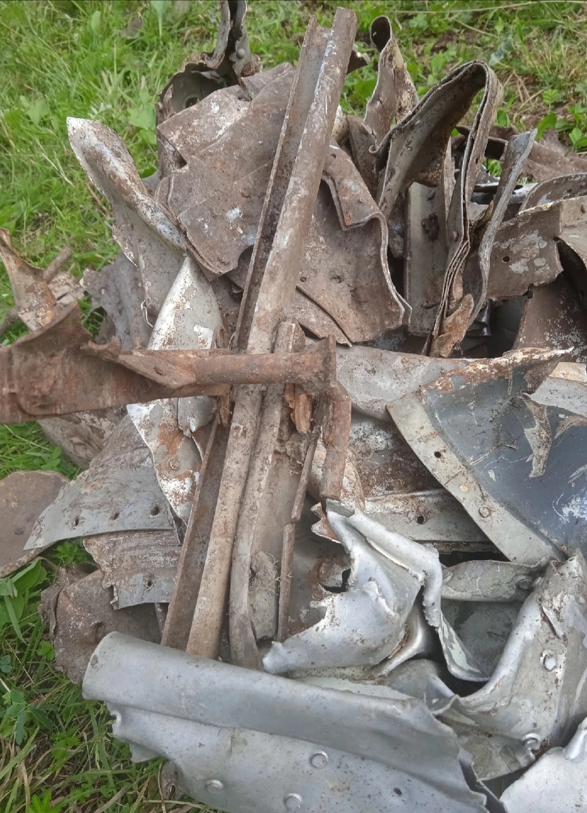

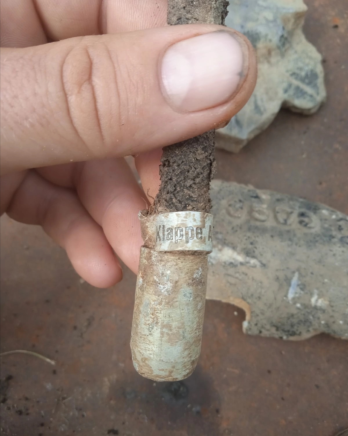

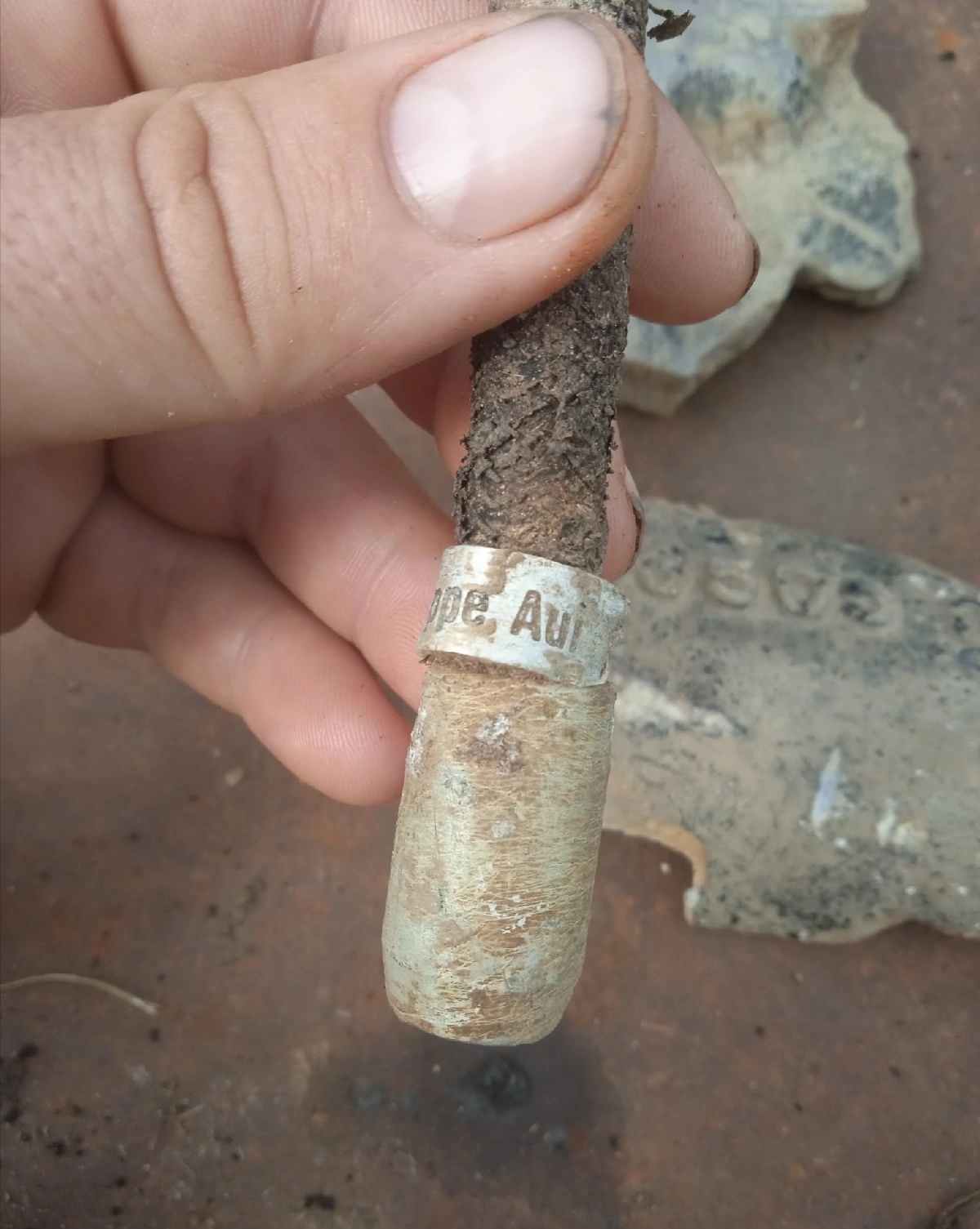

Добрый день. Помогите пожалуйста с идентификацией. Известно что цвет самолета вроде бы серый. Со слов местных, самолет наш, летчик похоронен в д. Граблино Западнодвинского района Тверской обл.
Изменено пользователем wic
9 минут назад, wic сказал:
Добрый день. Помогите пожалуйста с илентификацией. Известно что цвет самолета вроде бы серый. Со слов местных, самолет наш, летчик похоронен в д. Граблино Западнодвинского района Тверской обл.

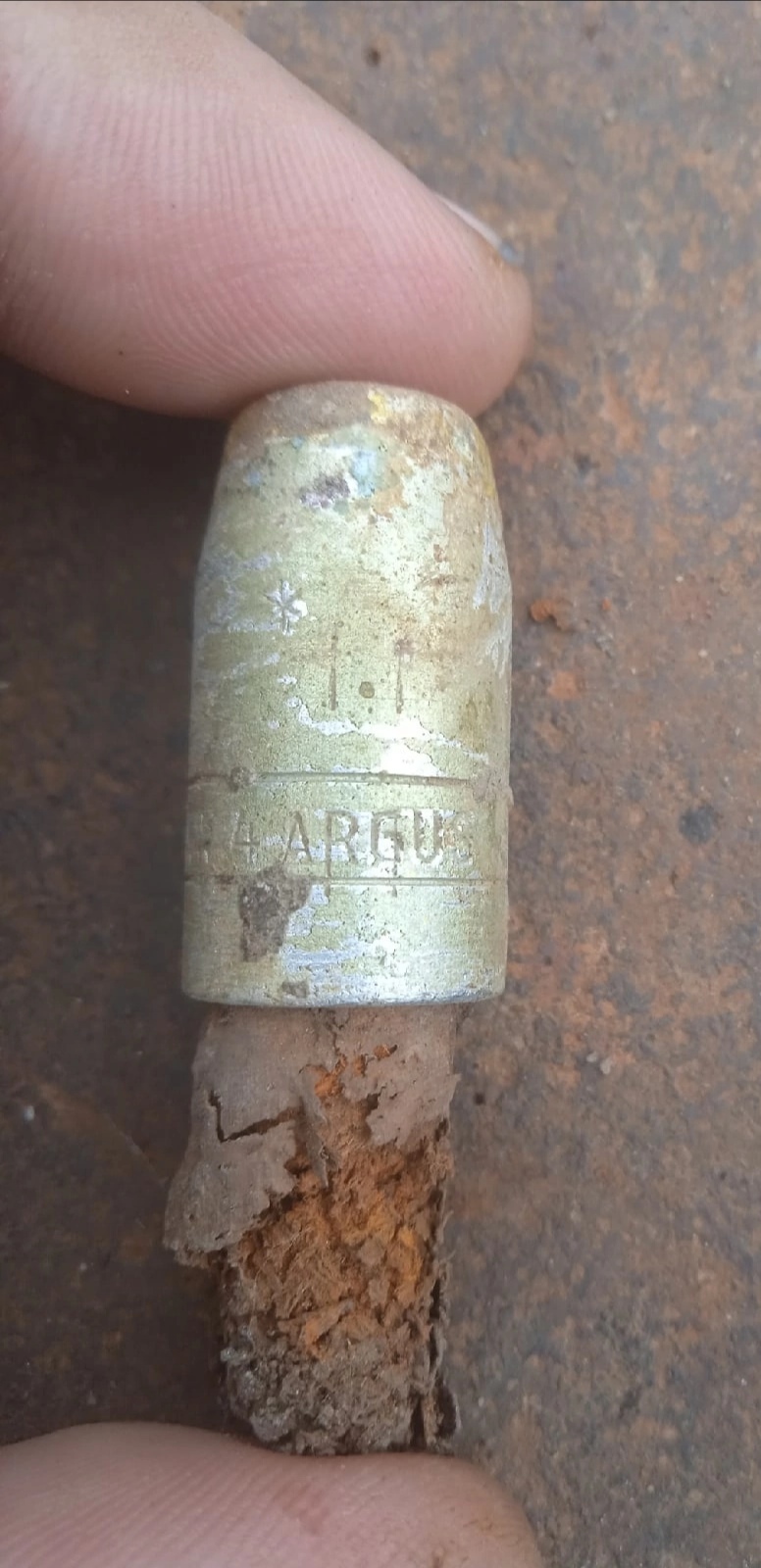

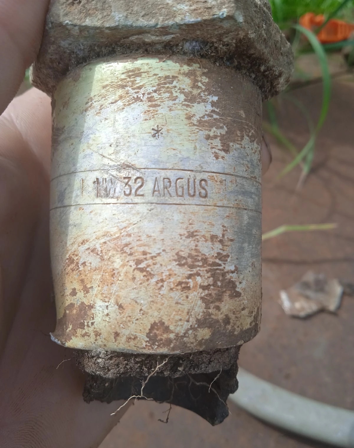

Обозначение FL характерно для узлов и комплектующих немецких самолетов
12 минуты назад, wic сказал:
Argus также немецкая фирма, так что вердикт: это обломки от гансолета
Изменено пользователем Синд
1 час назад, Синд сказал:
В центре корпуса этой "самолётной электрики" - логотип немецкой фирмы "Сименс", "в представлении не нуждающейся" (с).

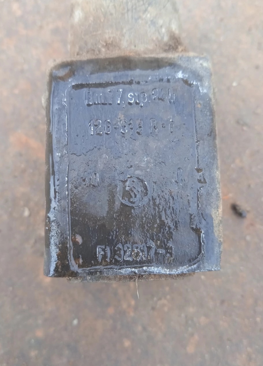

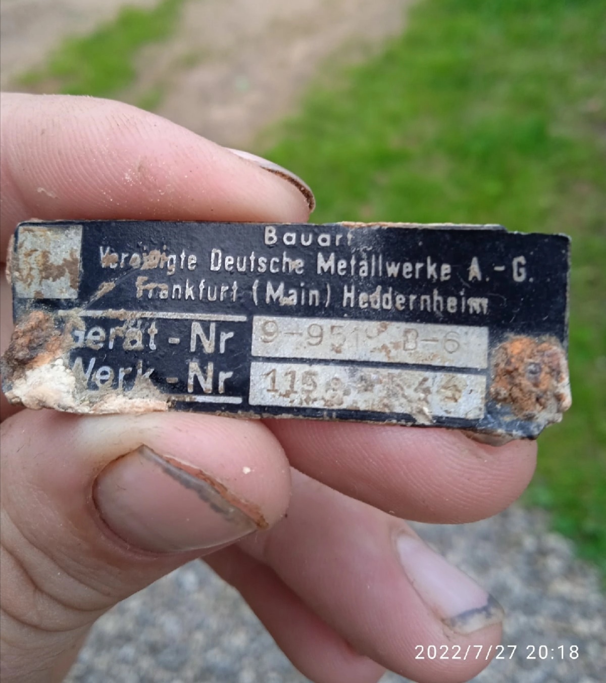

День добрый попалась вот такая шильда. Подскажите от чего может быть.
1 час назад, wic сказал:
@wic , на этой найденной Вами табличке (впервые вижу что-то подобное) - немецкий текст: "Спереди - правая подача / Сзади - левая подача".
@wic , эта табличка от неизвестного лично мне авиационного "дивайса" (производства завода в Франкфурте-на Майне (Хеддернхайме) Акционерного общества Немецких металлических заводов) "намекает" на то, что Вы нашли остатки самолёта Люфтваффе модели "Б-6".
2 часа назад, Бортстрелок сказал:
@Бортстрелок
С патронного ящика самолёта.
Не истребитель.
@Бортстрелок
В целом, всё просто!) Если изучать тему.
8-хххх - агрегаты, устройства самолёта.
9-хххх - агрегаты, устройства двигателя.
Шильда с какого-то агрегате либо механизма движка, посмотрю, отпишусь.

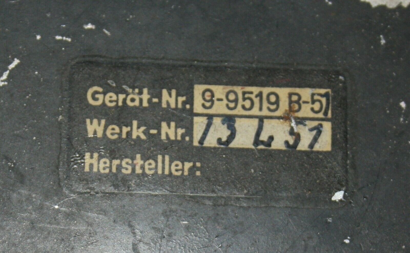

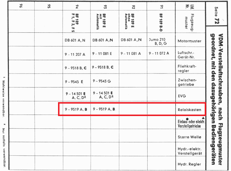

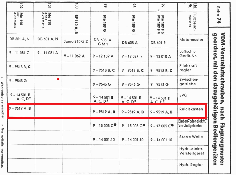

В 27.07.2022 в 20:54, wic сказал:

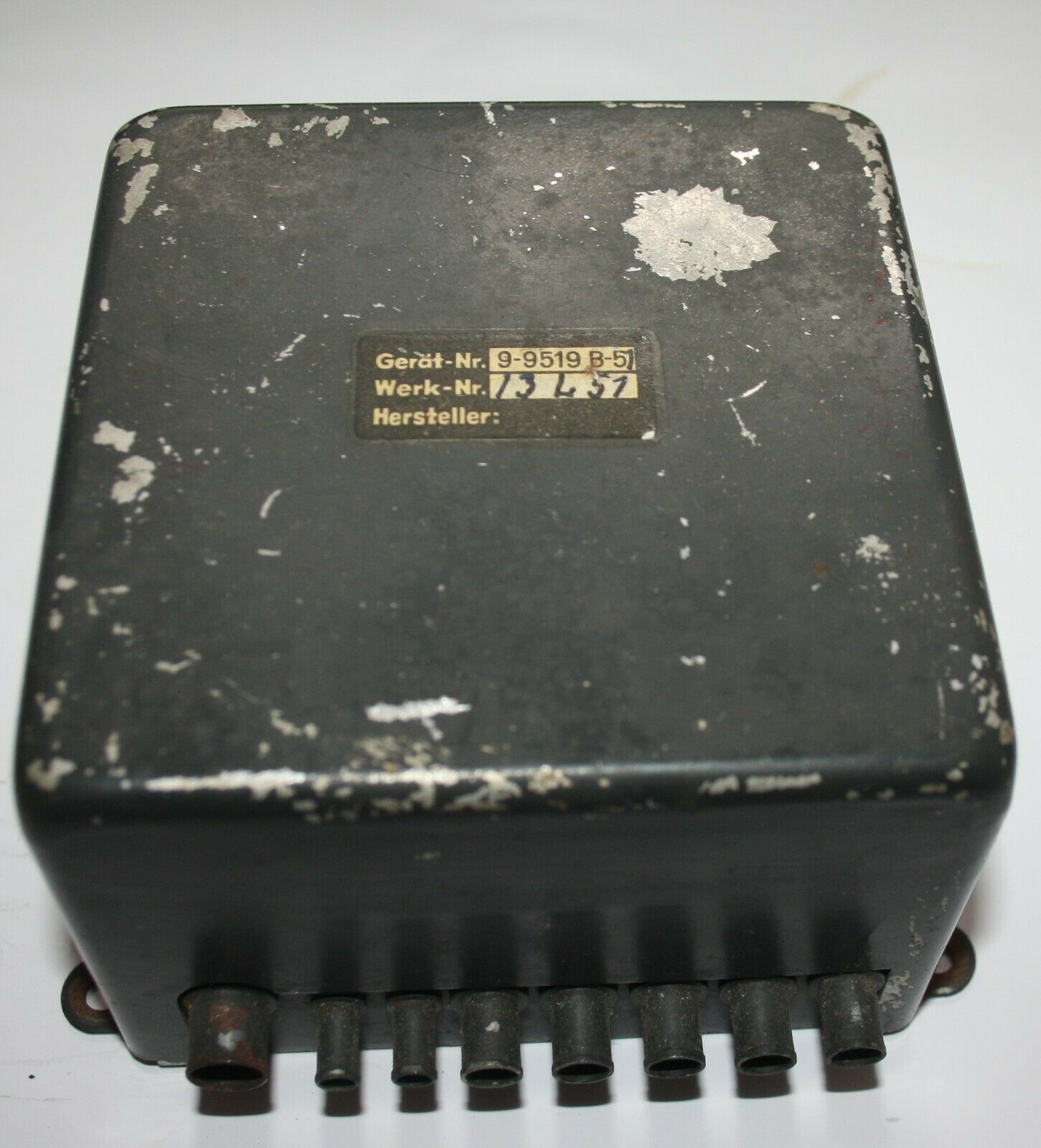

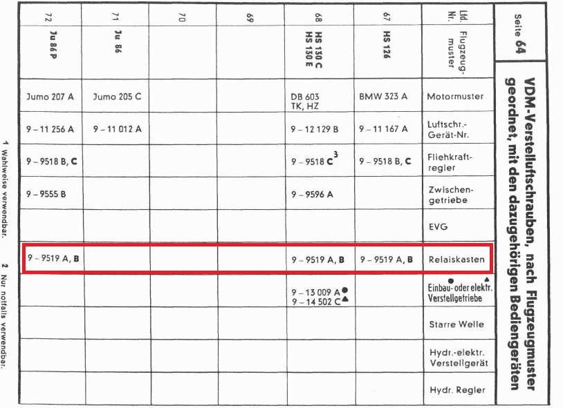

Известный производитель VDM - Vereinigte Deutsche Metallwerke A.G. Много чего производил.
Шильдик с реле системы электронной регулировки воздушного винта. Стояло на многих типах самолётов.
9-9519-B-51-Schaltkasten-_5.jpg9-9519-B-51-Schaltkasten-_4.jpg1.png1..png1..-1.png1...-1.png1.....png
