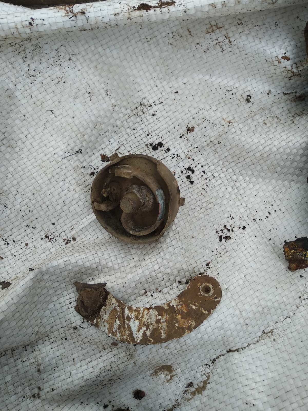

Опубликовано: 1 марта, 2020 (изменено) Здравствуйте коллеги! Вчера на разведке поисковики отряда "Оплот военно-транспортной авиации" Дубровского района нашли место падения самолета. Сообщили что всё вокруг большой воронки завалено запчастями. Сбросили 2 фото с мобильника. Сегодня продолжают там работу. Подскажите пожалуйста, что за детали и от какой машины могут быть. Изменено 24 апреля, 2021 пользователем Щупарь 0 Упомянуть пользователя Поделиться сообщением Ссылка на сообщение Поделиться на других сайтах

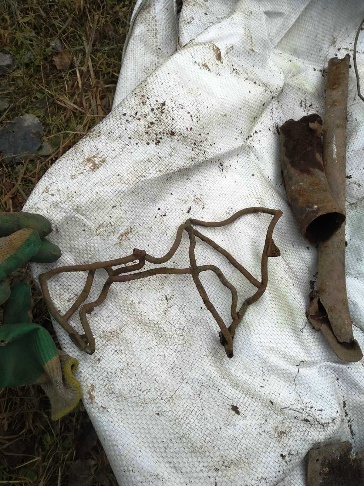

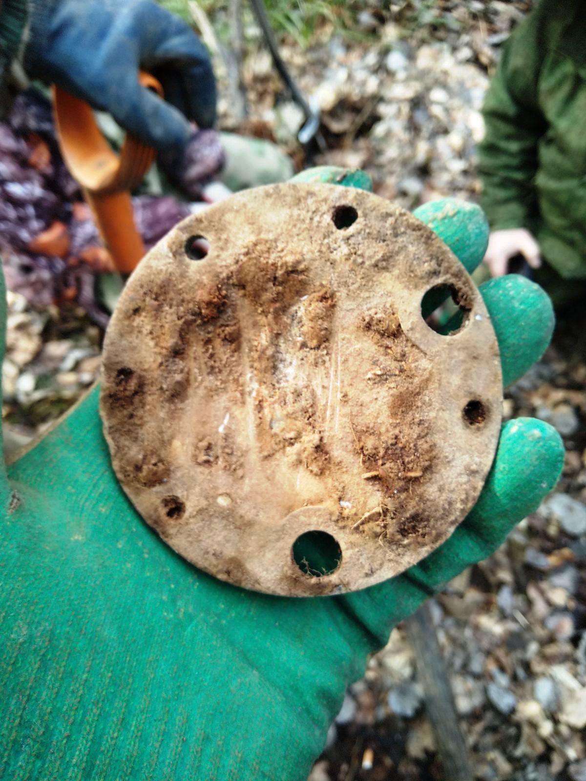

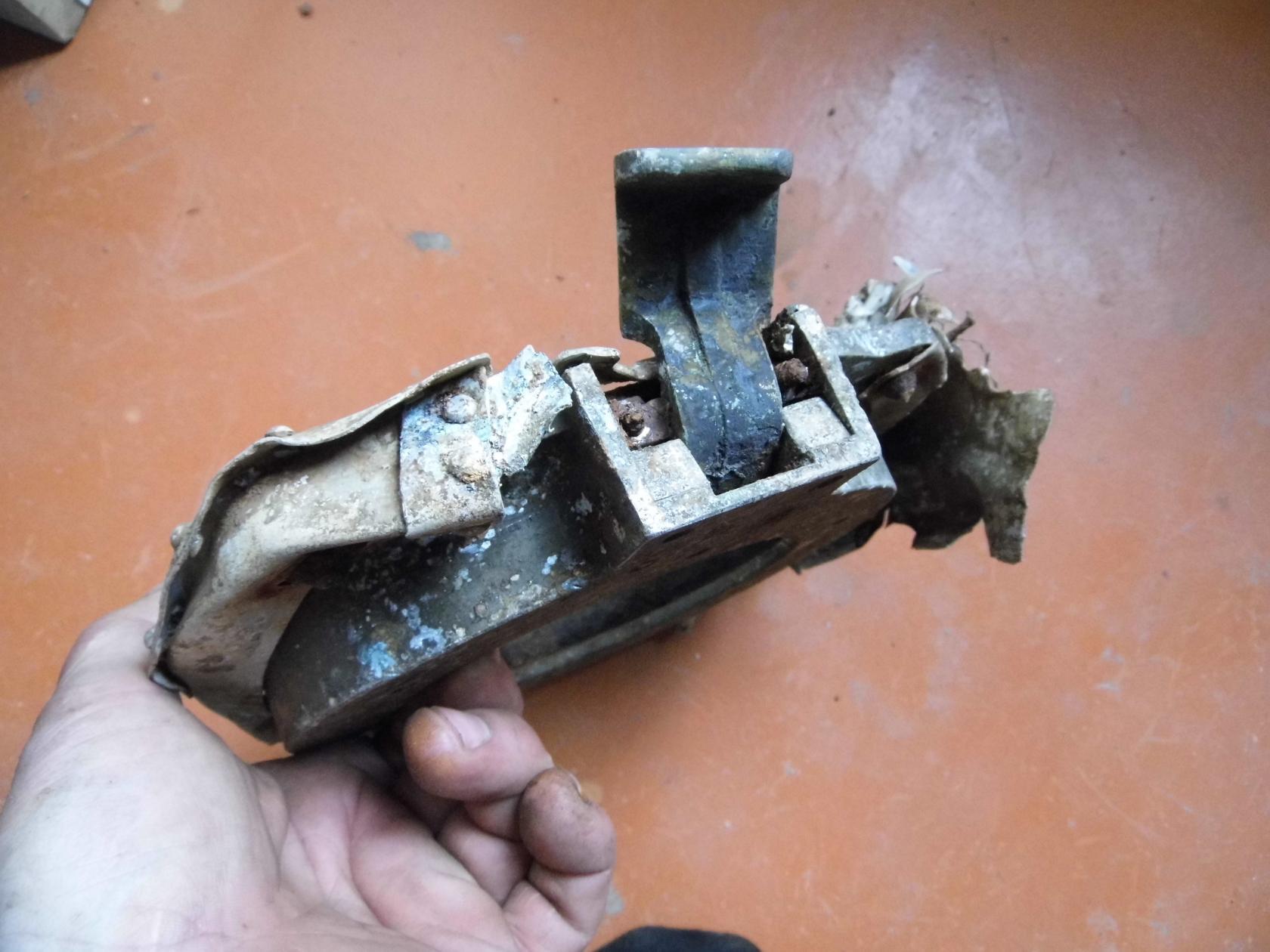

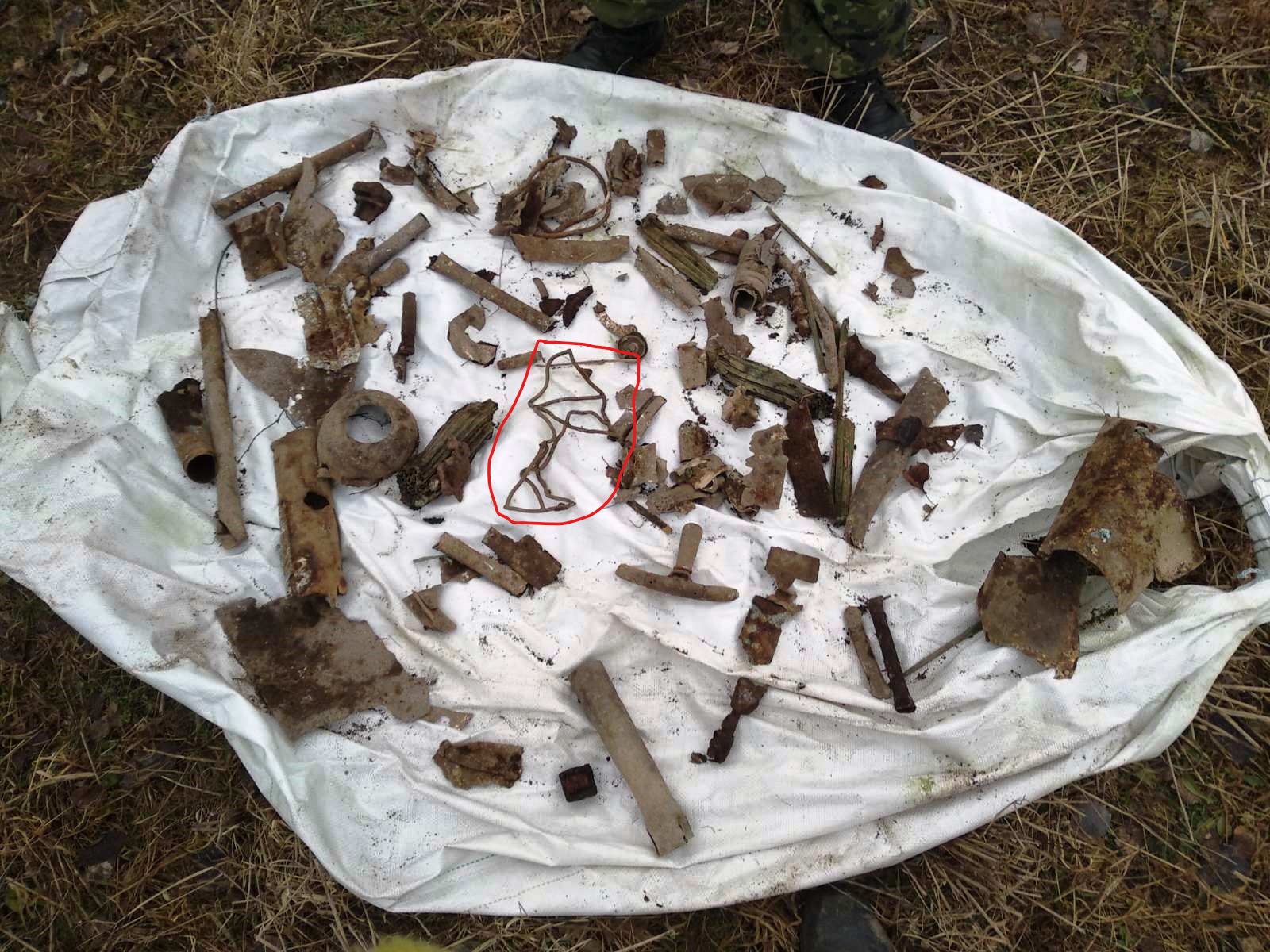

Опубликовано: 2 марта, 2020 Ребята сбросили часть фото со вчерашней работы 0 Упомянуть пользователя Поделиться сообщением Ссылка на сообщение Поделиться на других сайтах
Опубликовано: 3 марта, 2020 Каркас или карсет рюкзака парашюта .?. Металл верховой - выбирайте до последнего сигнала ,потом копать. 0 Упомянуть пользователя Поделиться сообщением Ссылка на сообщение Поделиться на других сайтах
Опубликовано: 3 марта, 2020 1 час назад, JSP сказал: Каркас или карсет рюкзака парашюта .?. Металл верховой - выбирайте до последнего сигнала ,потом копать. Это больше похоже на какой то кронштейн. 0 Упомянуть пользователя Поделиться сообщением Ссылка на сообщение Поделиться на других сайтах

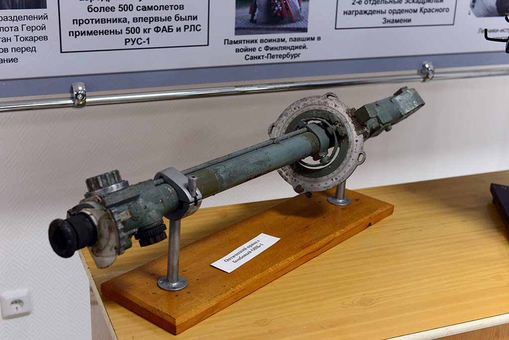

Опубликовано: 6 апреля, 2020 Коллеги, вчера ребята нашли в воронке прицел ждя бомбометания № 0811 от 1938 г. По этому номеру ничего нельзя сказать? 0 Упомянуть пользователя Поделиться сообщением Ссылка на сообщение Поделиться на других сайтах
Опубликовано: 6 апреля, 2020 2 часа назад, Щупарь сказал: Коллеги, вчера ребята нашли в воронке прицел ждя бомбометания № 0811 от 1938 г. По этому номеру ничего нельзя сказать? Фото покажите 0 Упомянуть пользователя Поделиться сообщением Ссылка на сообщение Поделиться на других сайтах
Опубликовано: 6 апреля, 2020 Вот, только сбросили. 0 Упомянуть пользователя Поделиться сообщением Ссылка на сообщение Поделиться на других сайтах
Опубликовано: 6 апреля, 2020 @Щупарь это у вас часть от ОПБ. Назначение и устройство:Визир ОПБ-1м является оптическим прицелом для бомбометания, но его используют и для аэронавигации. Этот визир позволяет определять угол сноса и путевую скорость, измерять курсовые углы, пеленги и вертикальные углы ориентиров. 0 Упомянуть пользователя Поделиться сообщением Ссылка на сообщение Поделиться на других сайтах
Опубликовано: 7 апреля, 2020 Да, номер на этой штуке, заводской именно от нее, а не самолета. Интересно, а на Ил-2 где такая круглая штука могла стоять? 0 Упомянуть пользователя Поделиться сообщением Ссылка на сообщение Поделиться на других сайтах

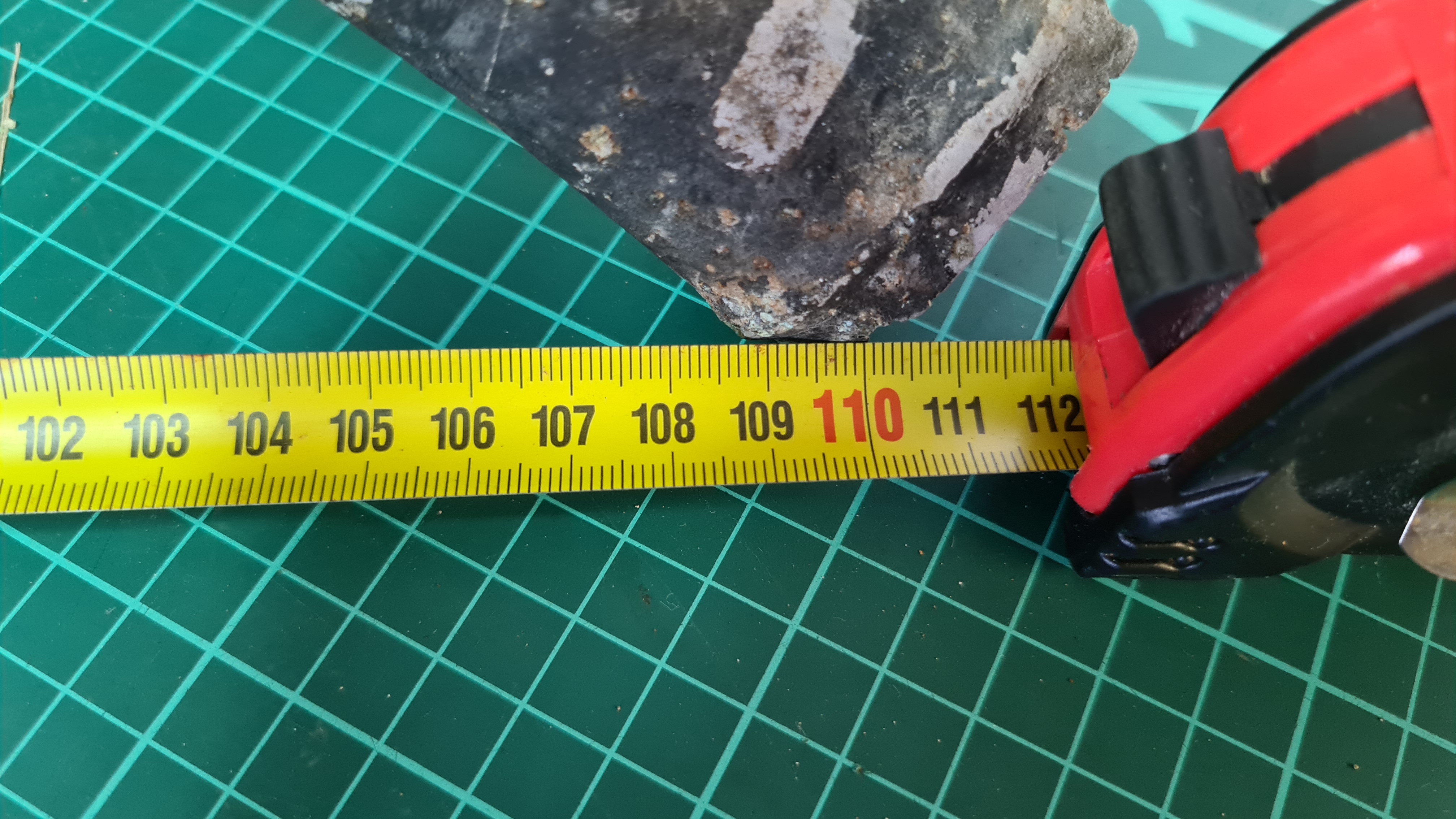

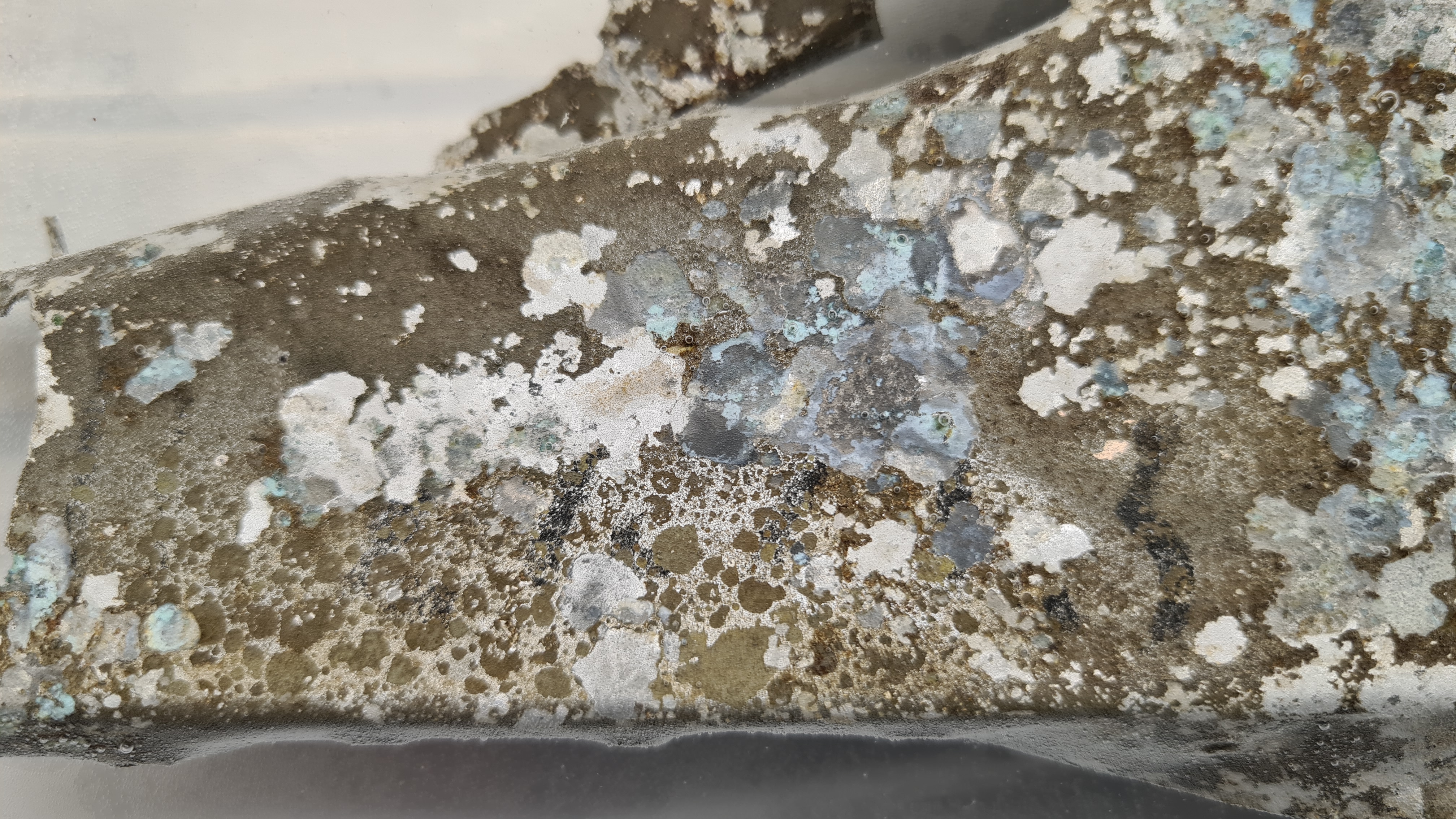

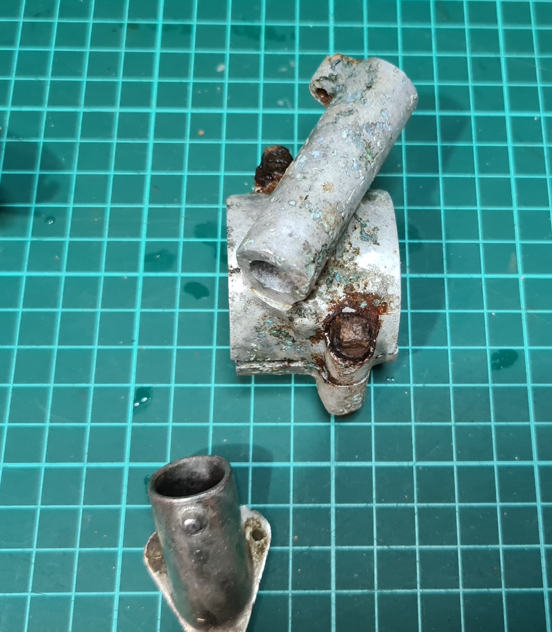

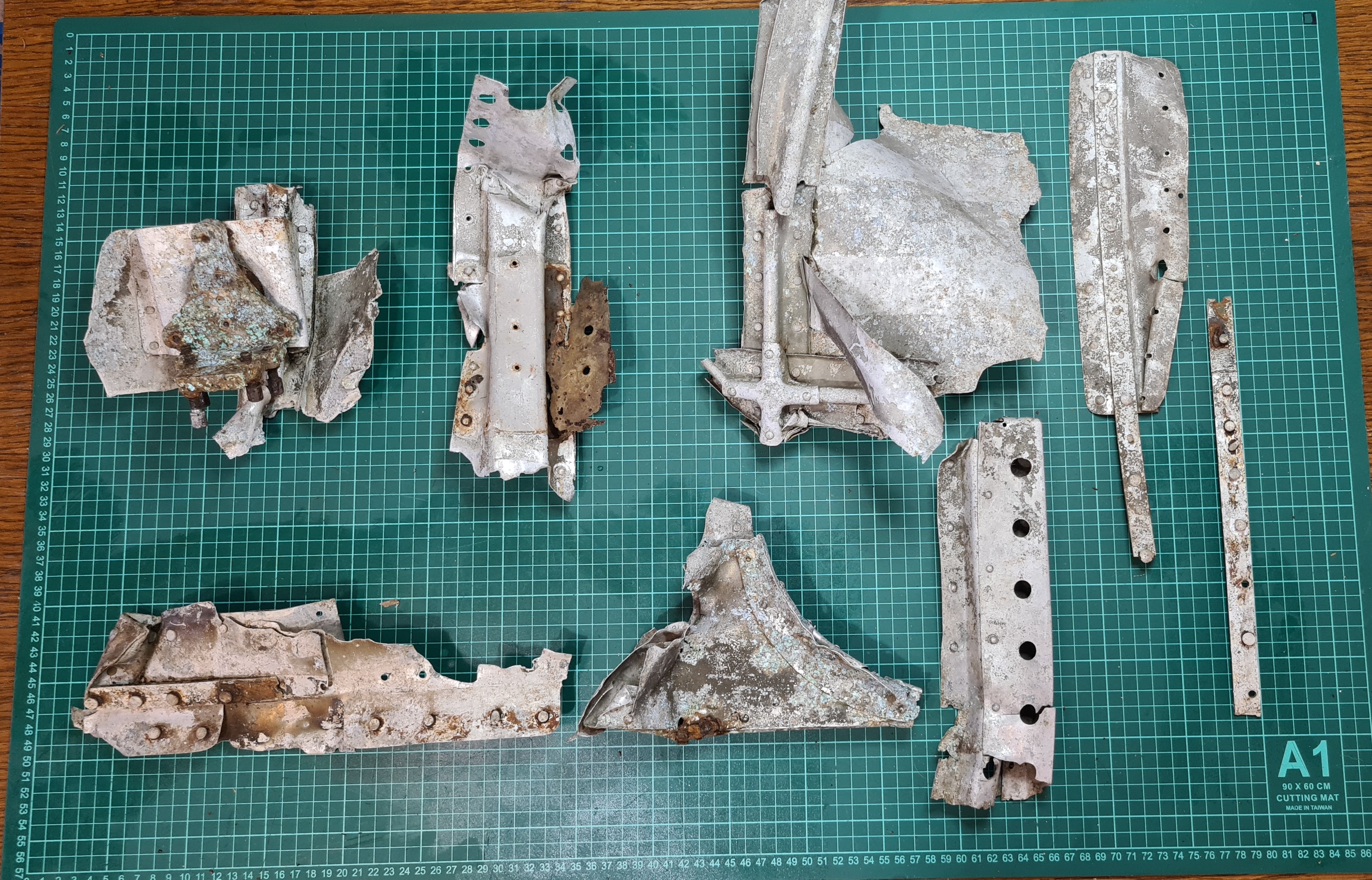

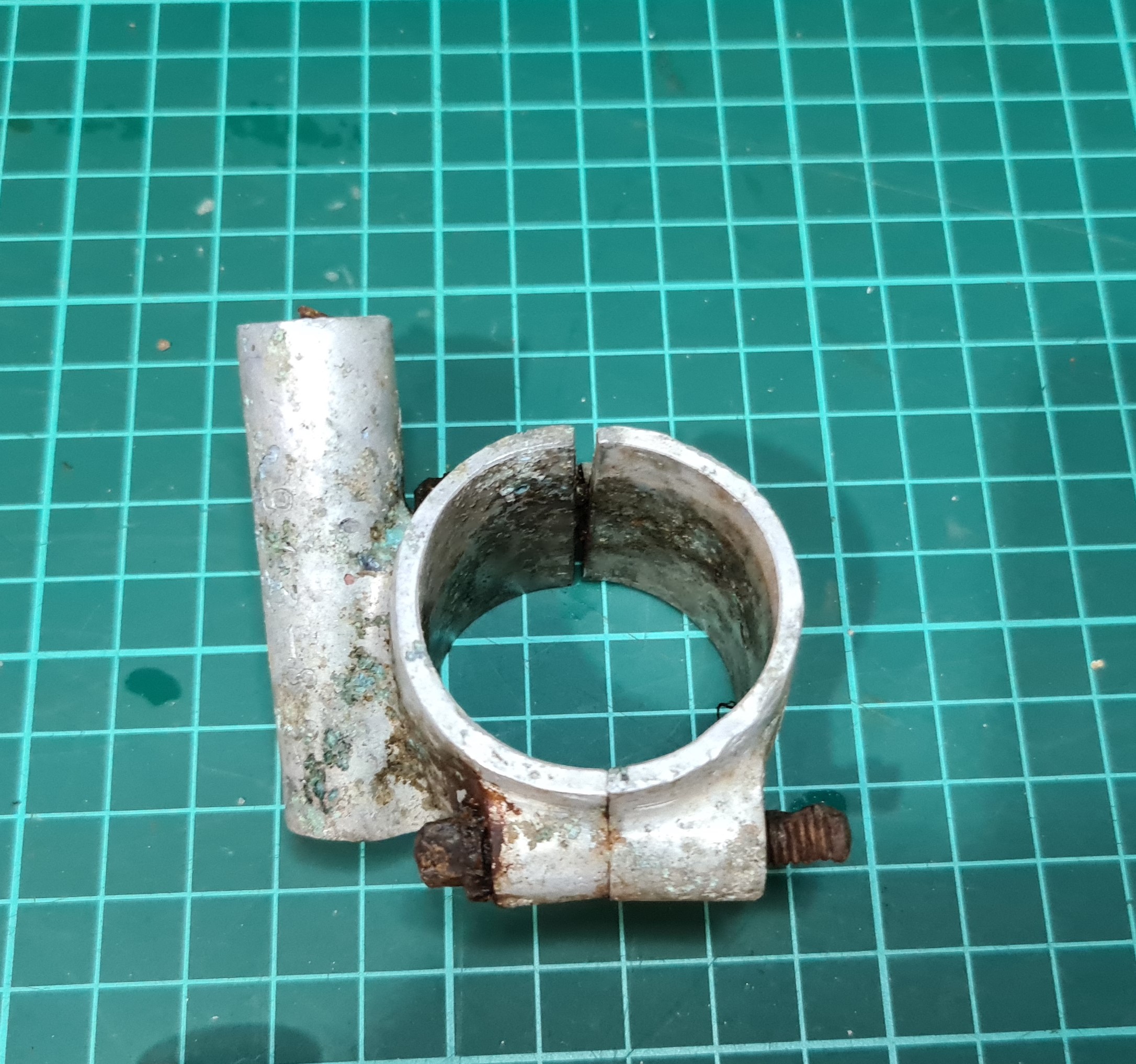

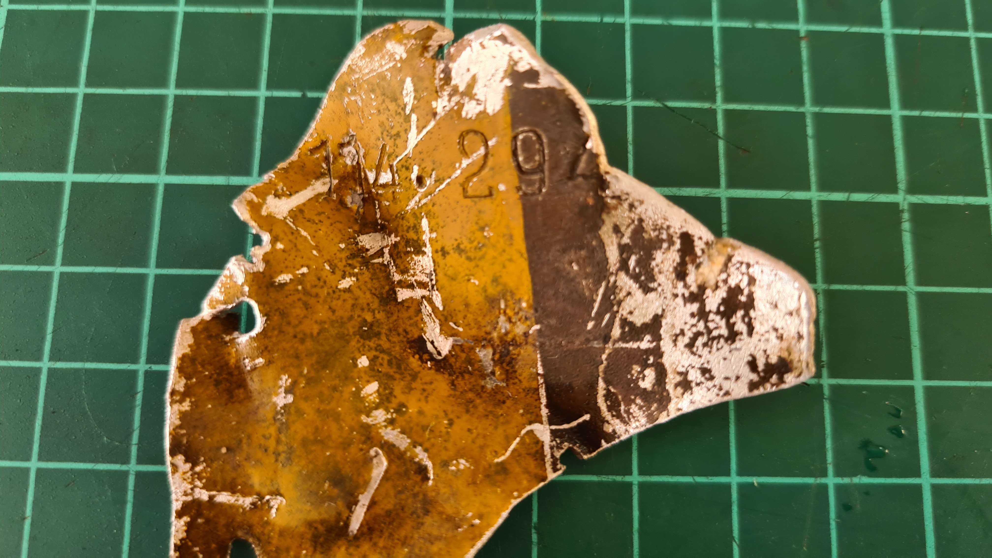

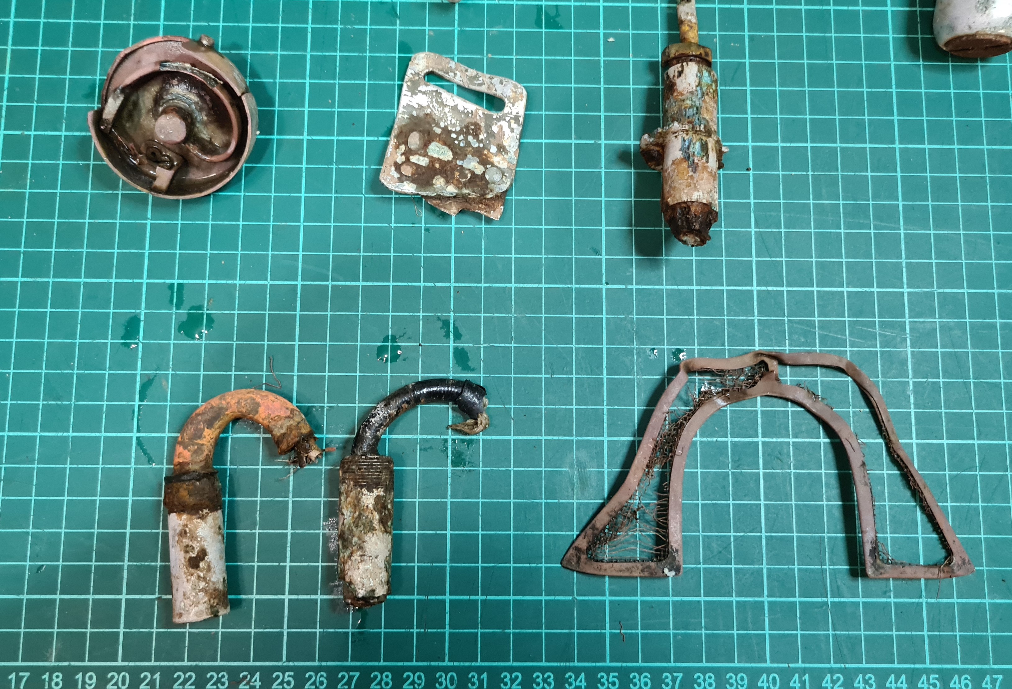

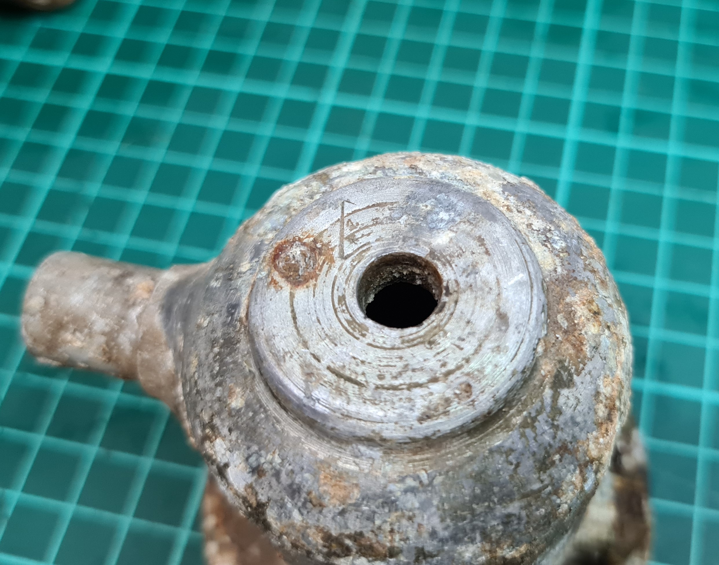

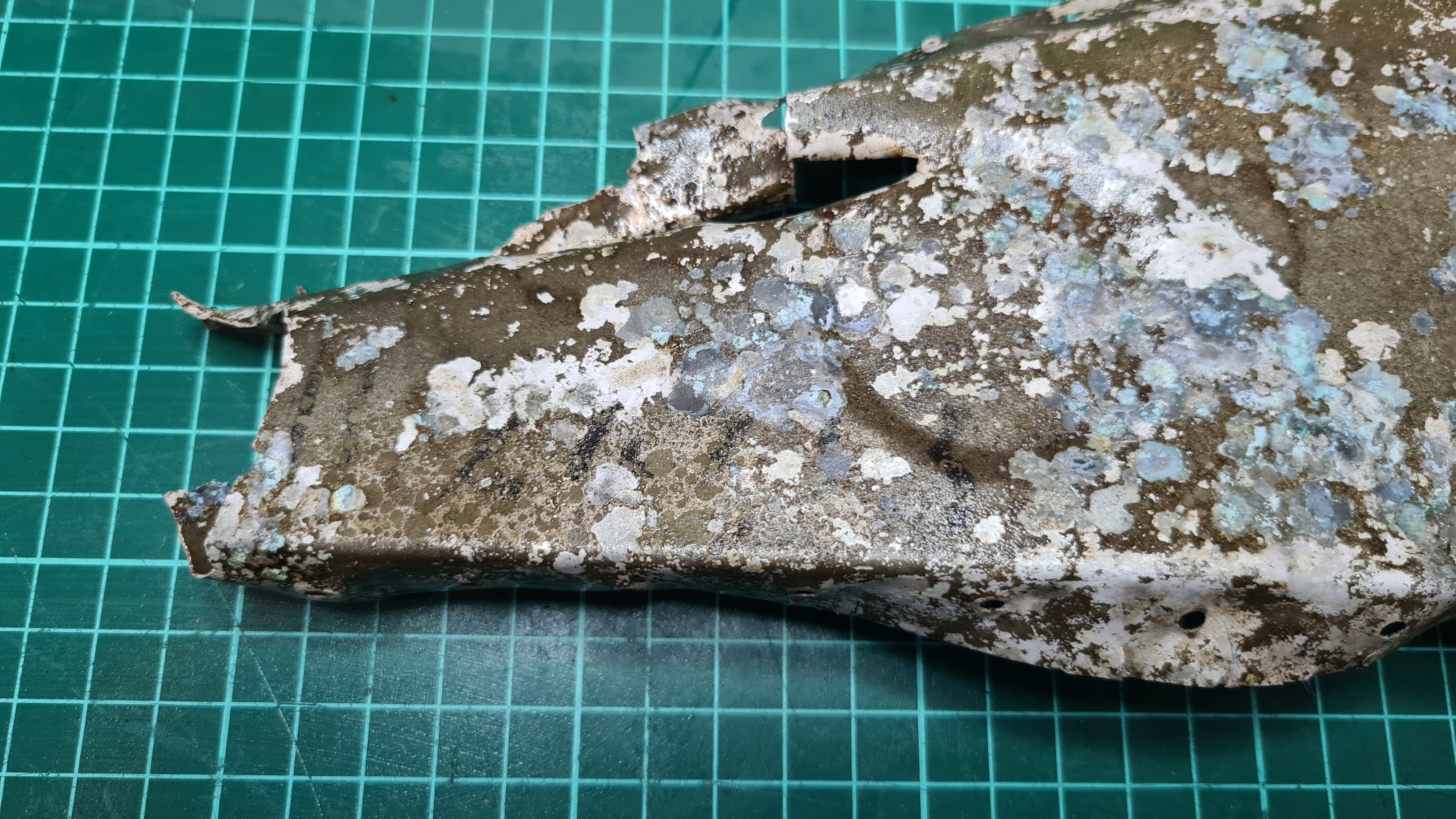

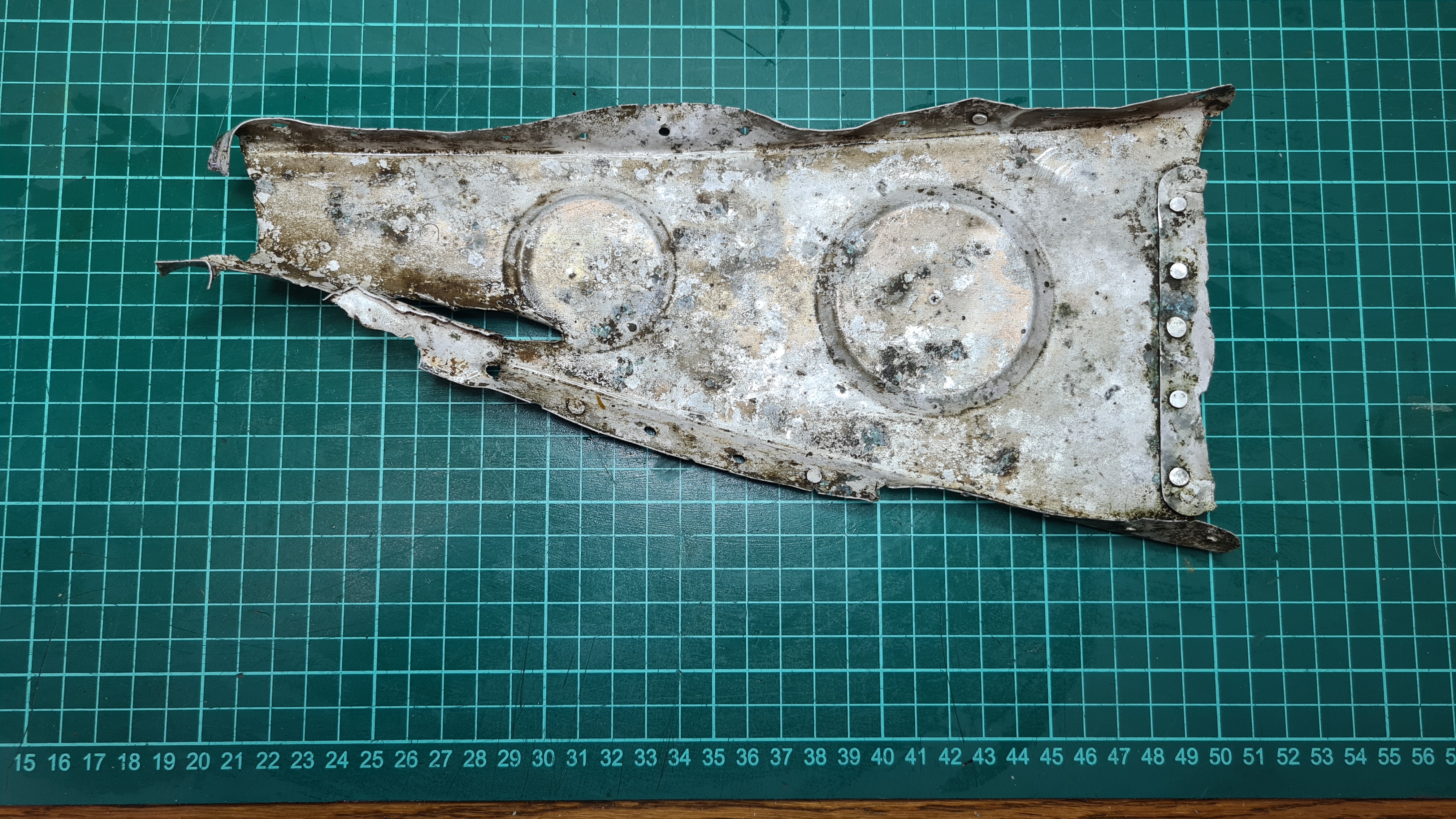

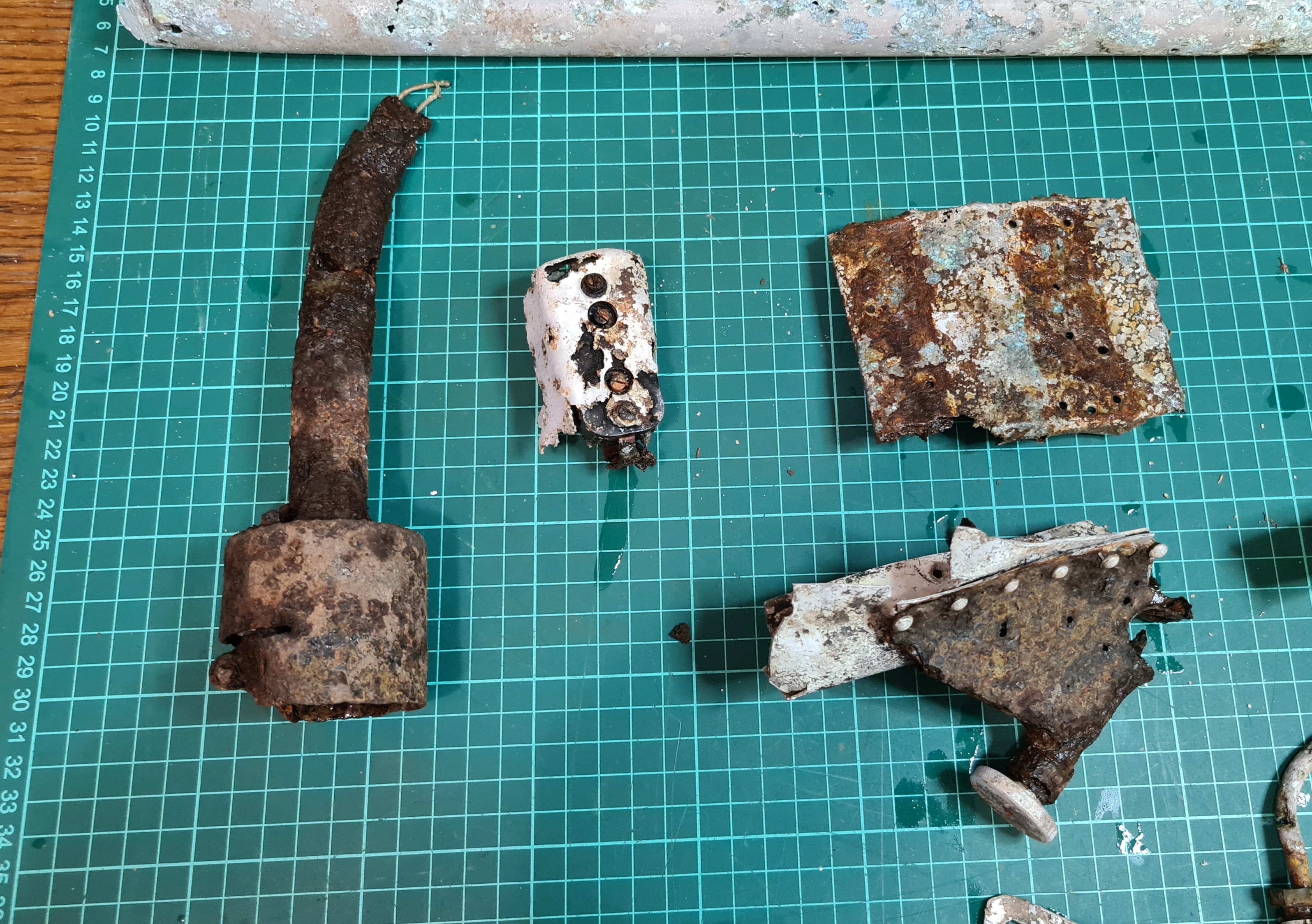

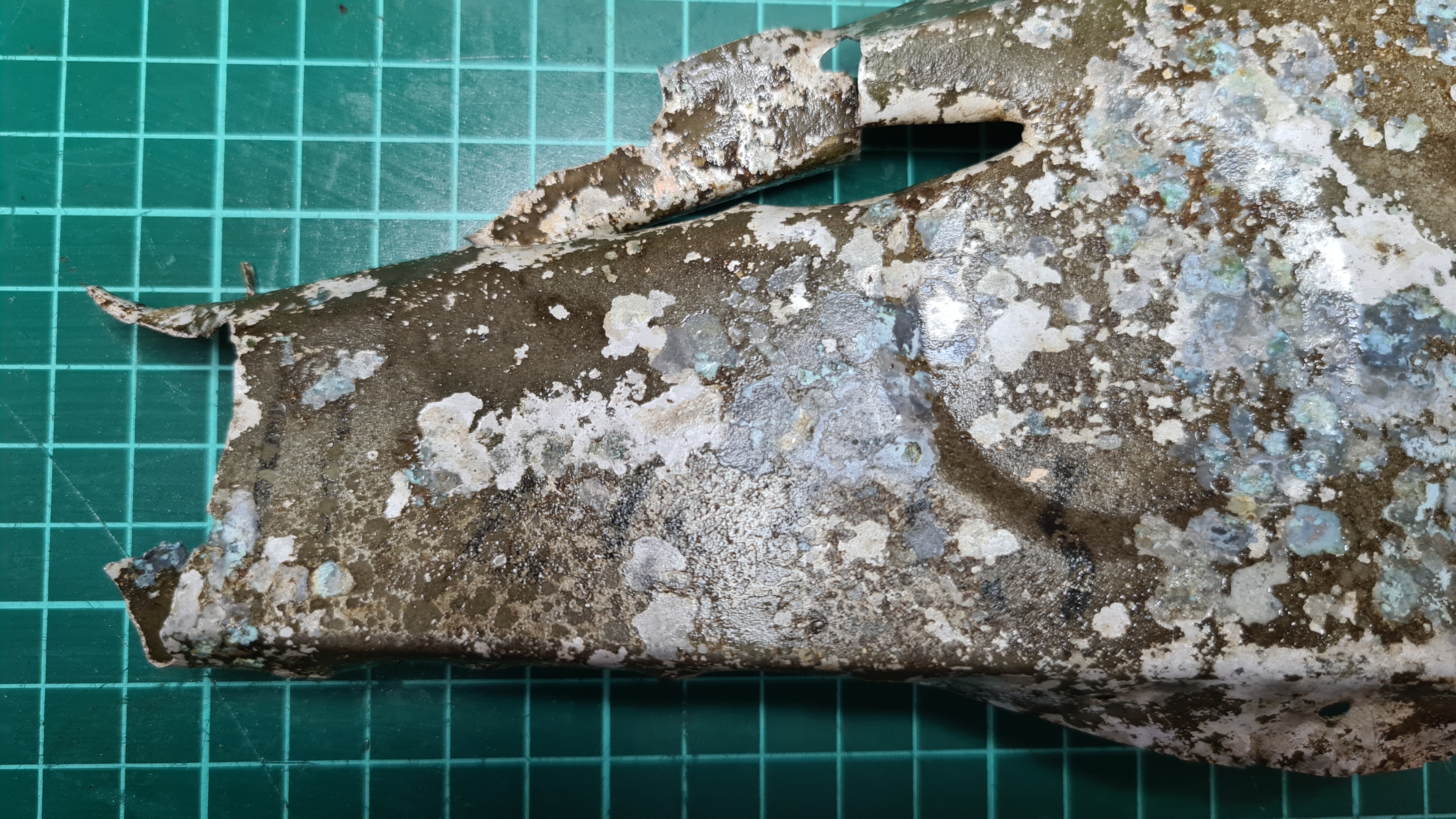

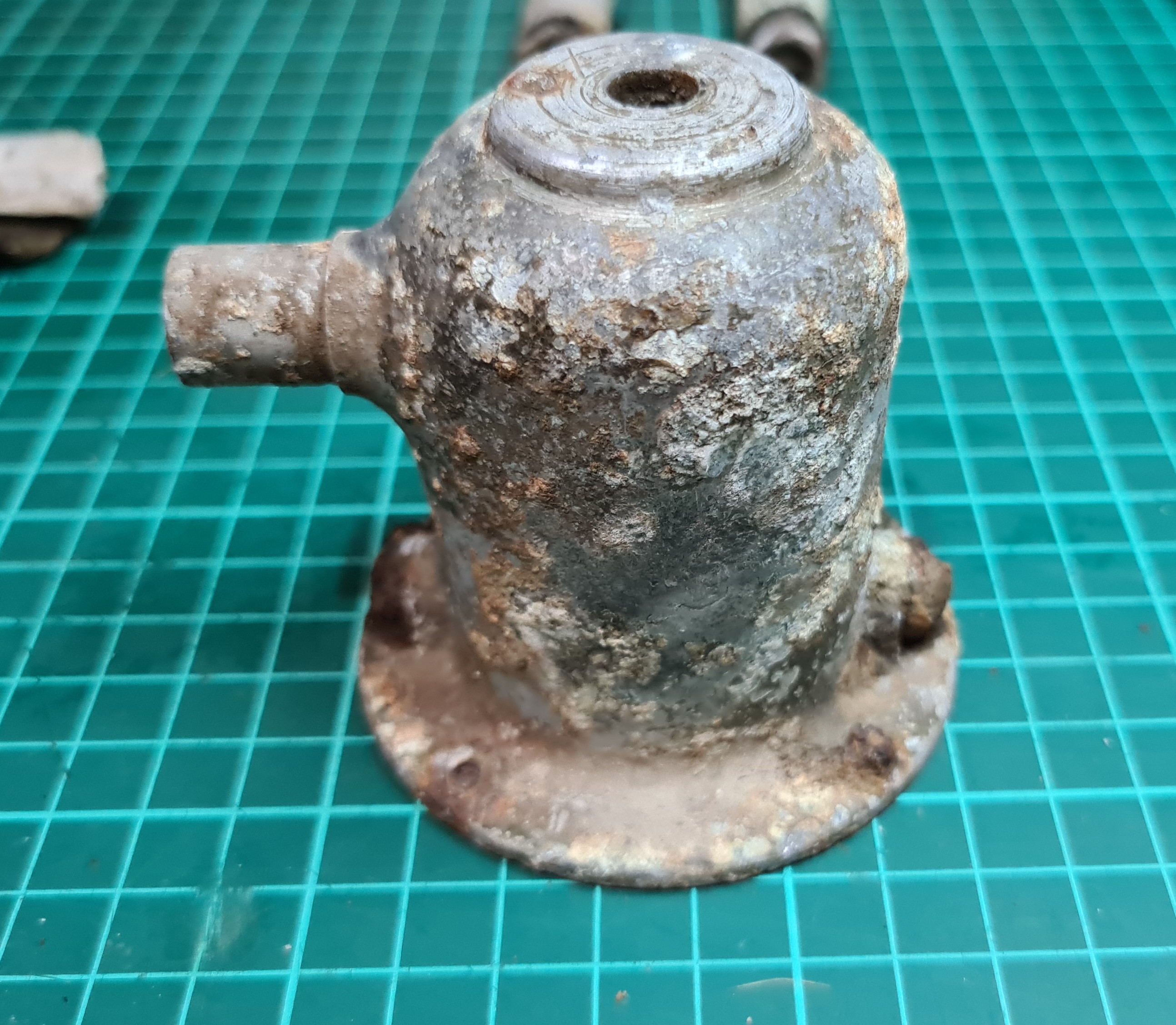

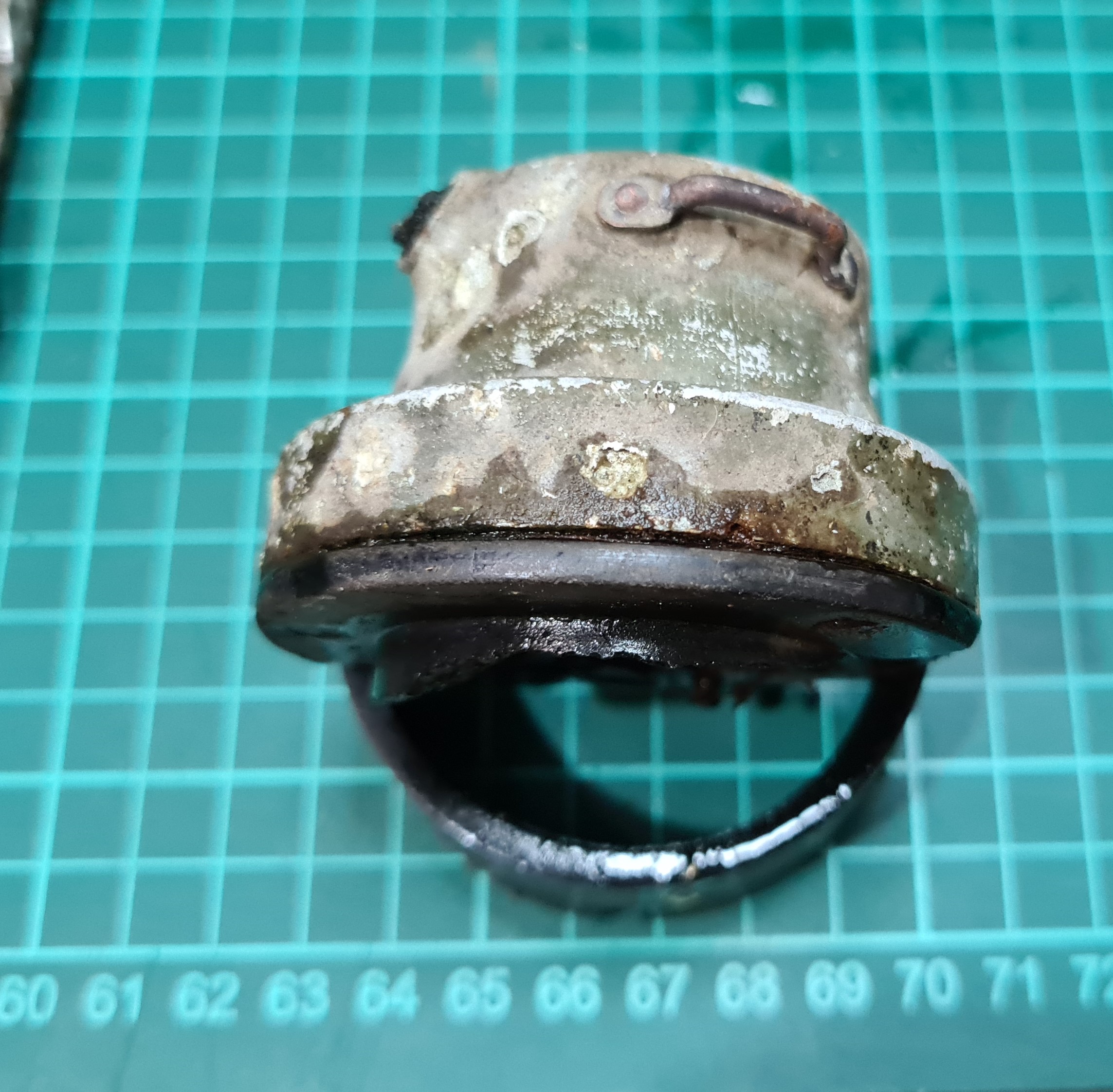

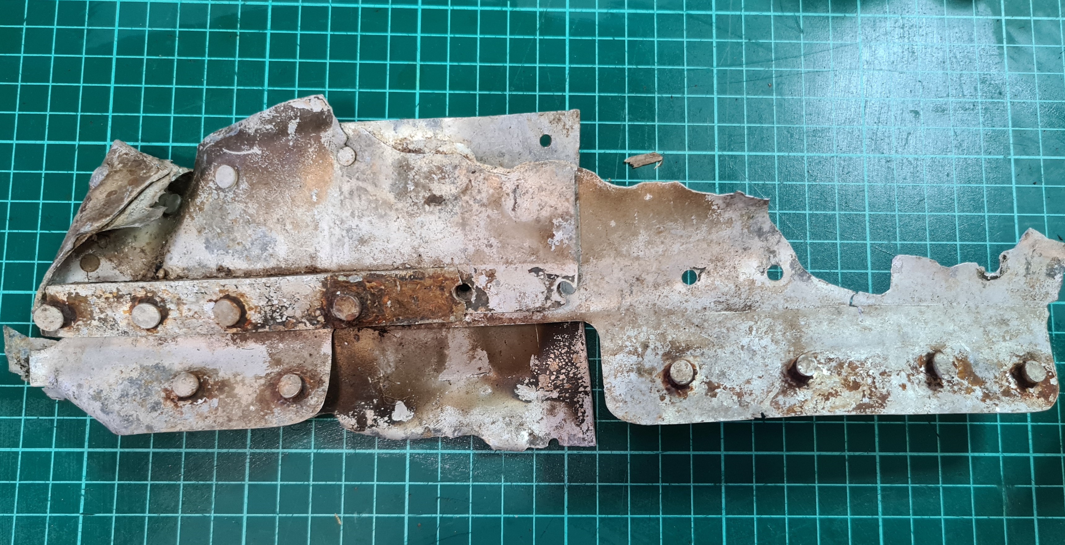

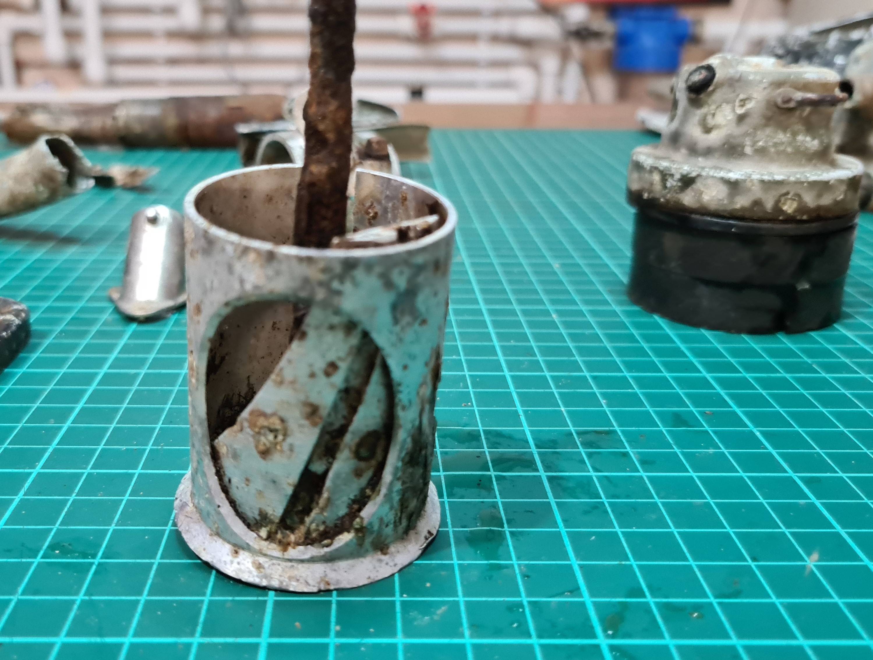

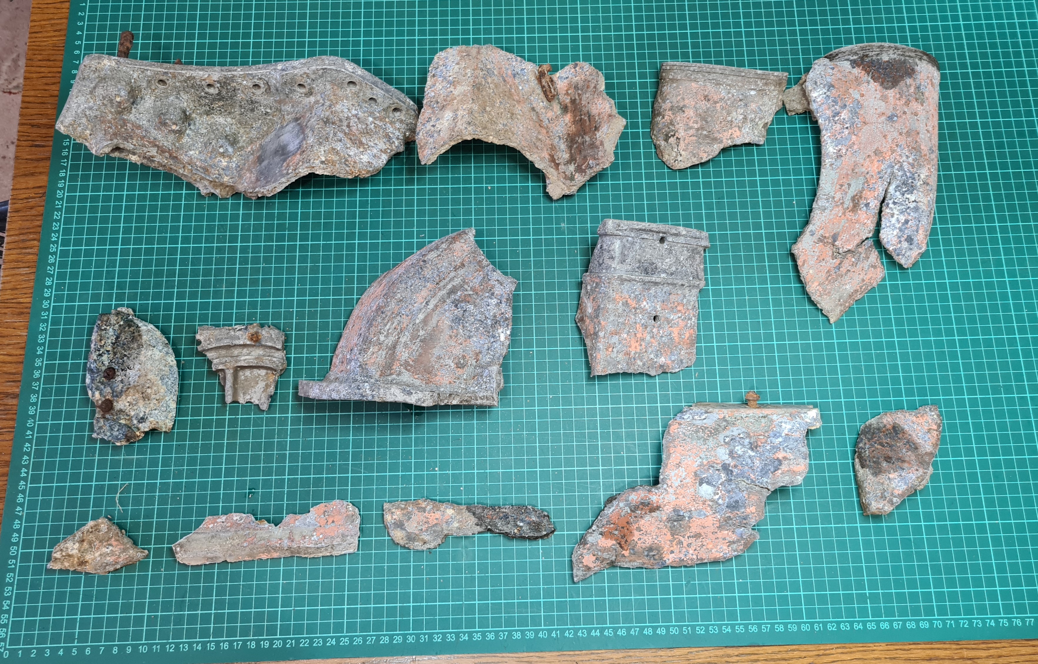

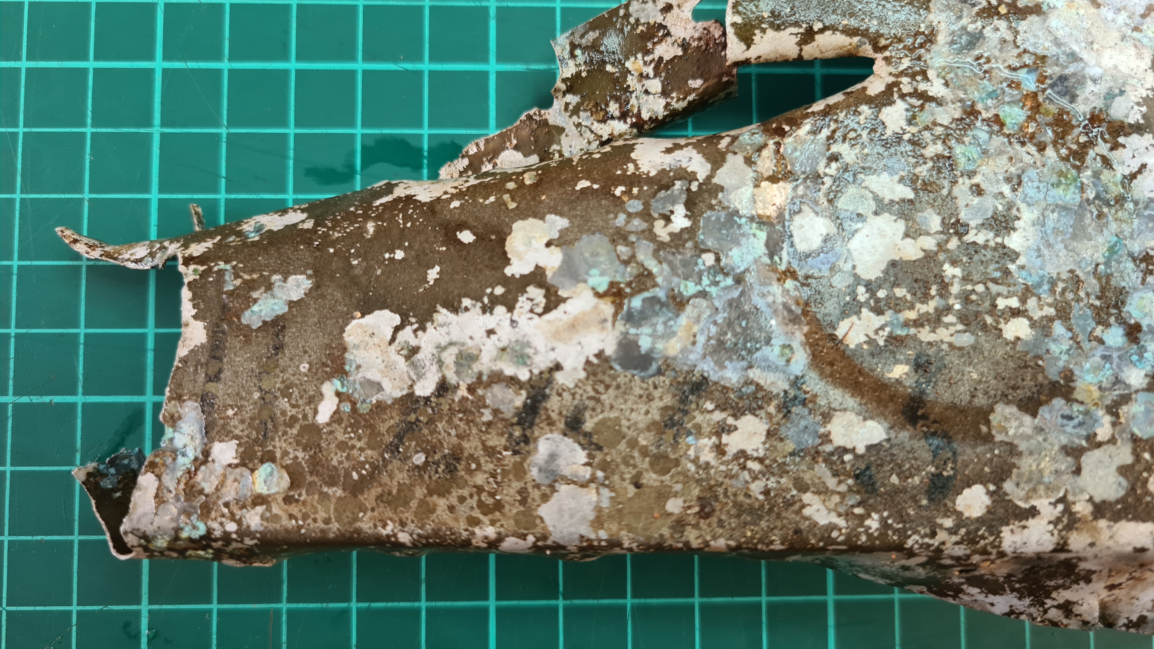

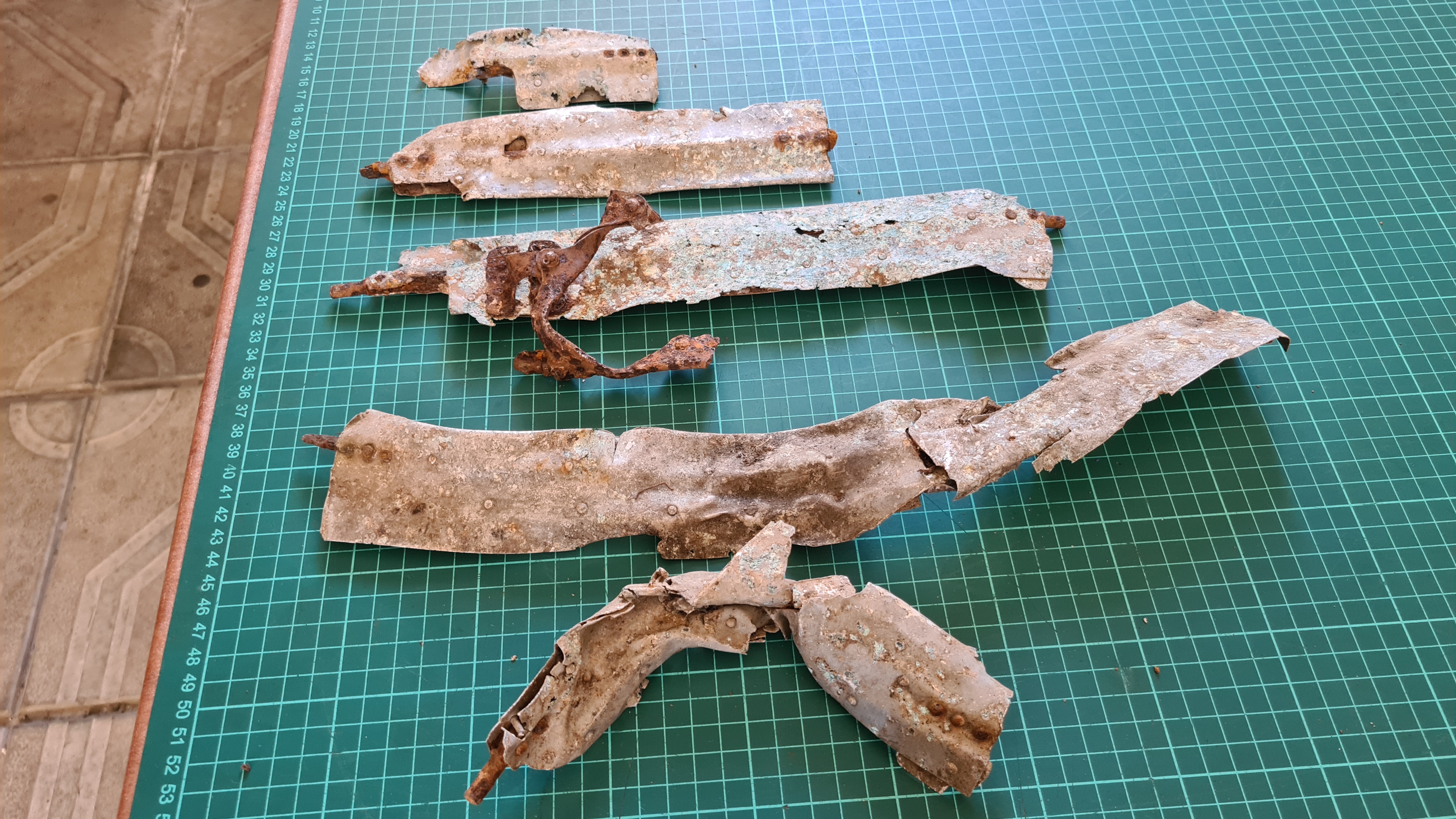

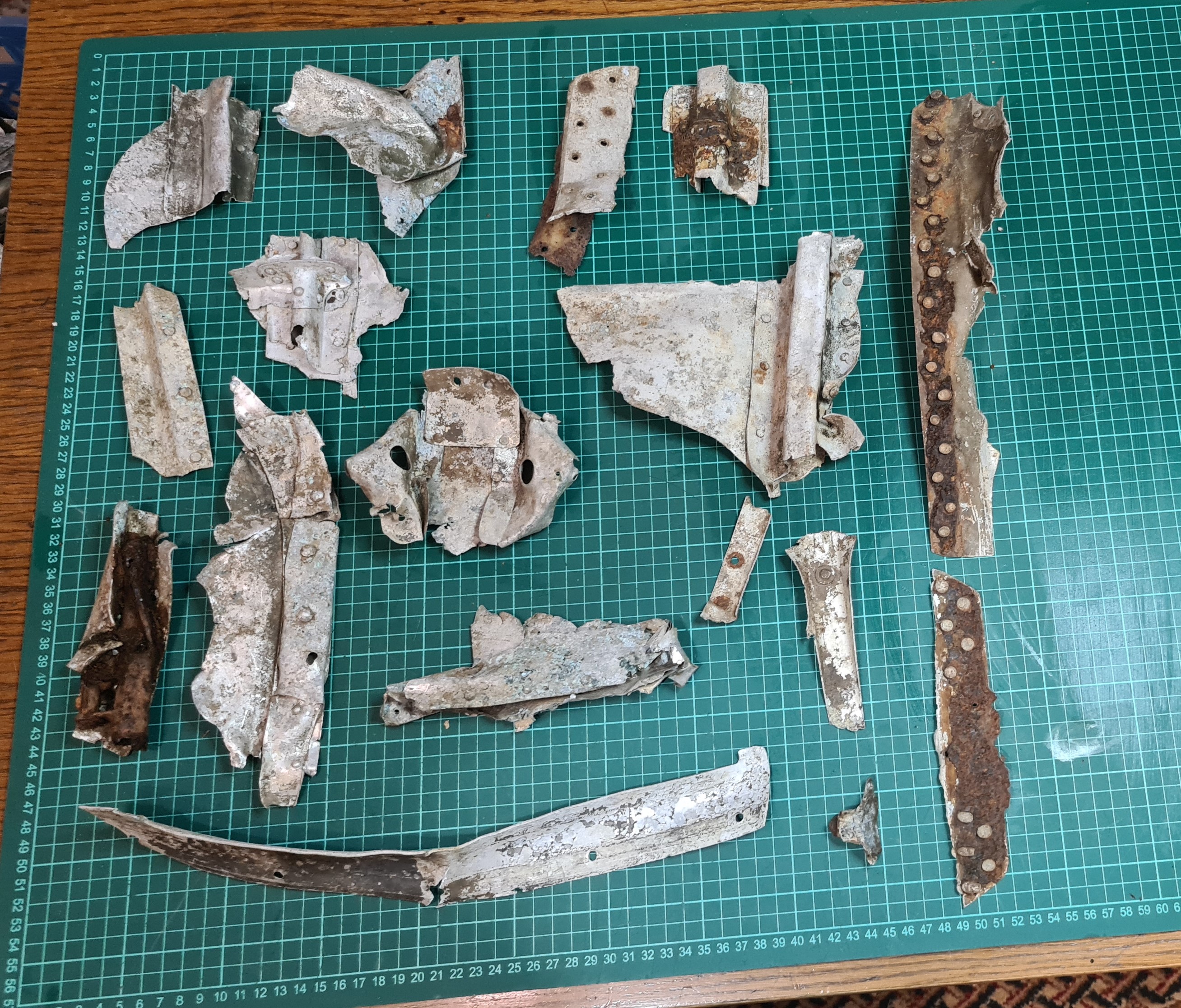

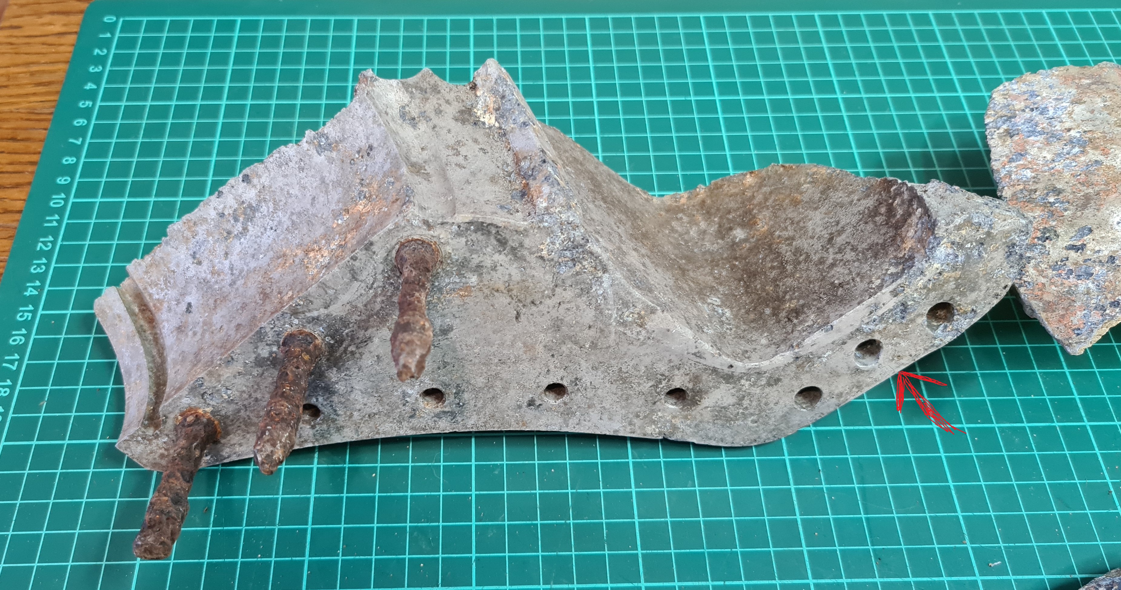

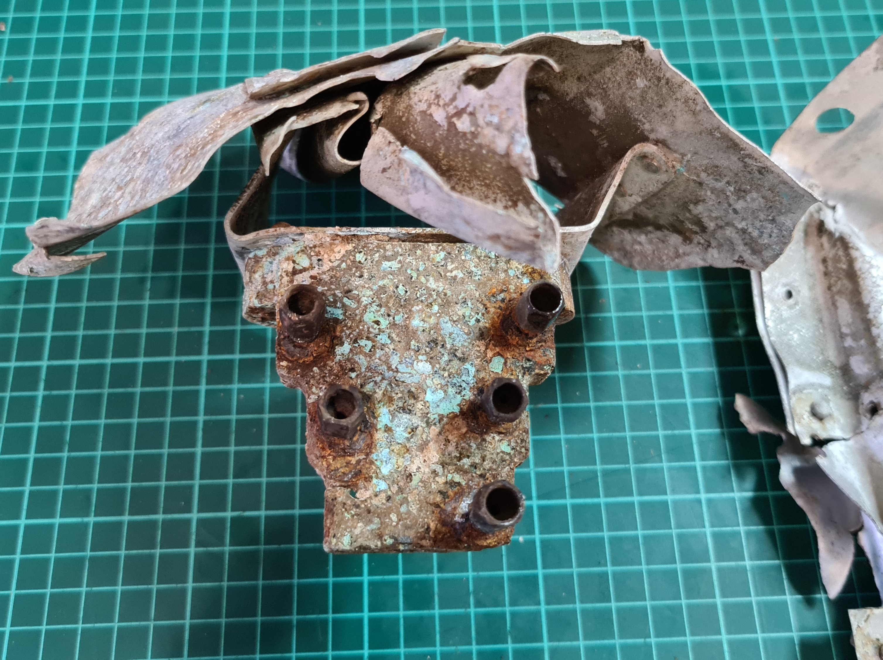

Опубликовано: 11 апреля, 2021 (изменено) Всем Доброго дня .Вот забрал у ребят металл помыть. Нашлись чекухи и номер. Помогите пожалуйста определить самолёт. Шестерня. Труба охлаждения , если ровная - размеры. Трубок очень много Куски блока , номеров нет. Может кто подскажет где должны быть. Куски металла и соединения Надпись и чекан Лючок маленький и чекуха Мелкие запчасти Ещё запчасти - надпись и чекан Шторки ,жалюзи ..... И вот на таком кусочке выбит номер Изменено 11 апреля, 2021 пользователем JSP 0 Упомянуть пользователя Поделиться сообщением Ссылка на сообщение Поделиться на других сайтах
Опубликовано: 11 апреля, 2021 4 часа назад, JSP сказал: Шторки ,жалюзи ..... На этих снимках детали очень напоминают СБ. Профиля гнутые из листа. А последний снимок - похоже на жалюзи лобового радиатора. 0 Упомянуть пользователя Поделиться сообщением Ссылка на сообщение Поделиться на других сайтах
Опубликовано: 11 апреля, 2021 @Skuns Спасибо. Где-то видел в теме эти жалюзи .Пока не нашёл... 0 Упомянуть пользователя Поделиться сообщением Ссылка на сообщение Поделиться на других сайтах
Опубликовано: 11 апреля, 2021 " В теме: СБ-2 Тверская область Торопецкий р-н дер. Пла(о)тично вторая страница 1 Упомянуть пользователя Поделиться сообщением Ссылка на сообщение Поделиться на других сайтах
Опубликовано: 11 апреля, 2021 @Skuns Спасибо большое. Детали очень похожи , в общем одинаковы. 0 Упомянуть пользователя Поделиться сообщением Ссылка на сообщение Поделиться на других сайтах
Опубликовано: 11 апреля, 2021 Номера моторов смотреть по стрелкам обязательно, а вообще на любой торцевой поверхности не мешает посмотреть. 1 Упомянуть пользователя Поделиться сообщением Ссылка на сообщение Поделиться на других сайтах

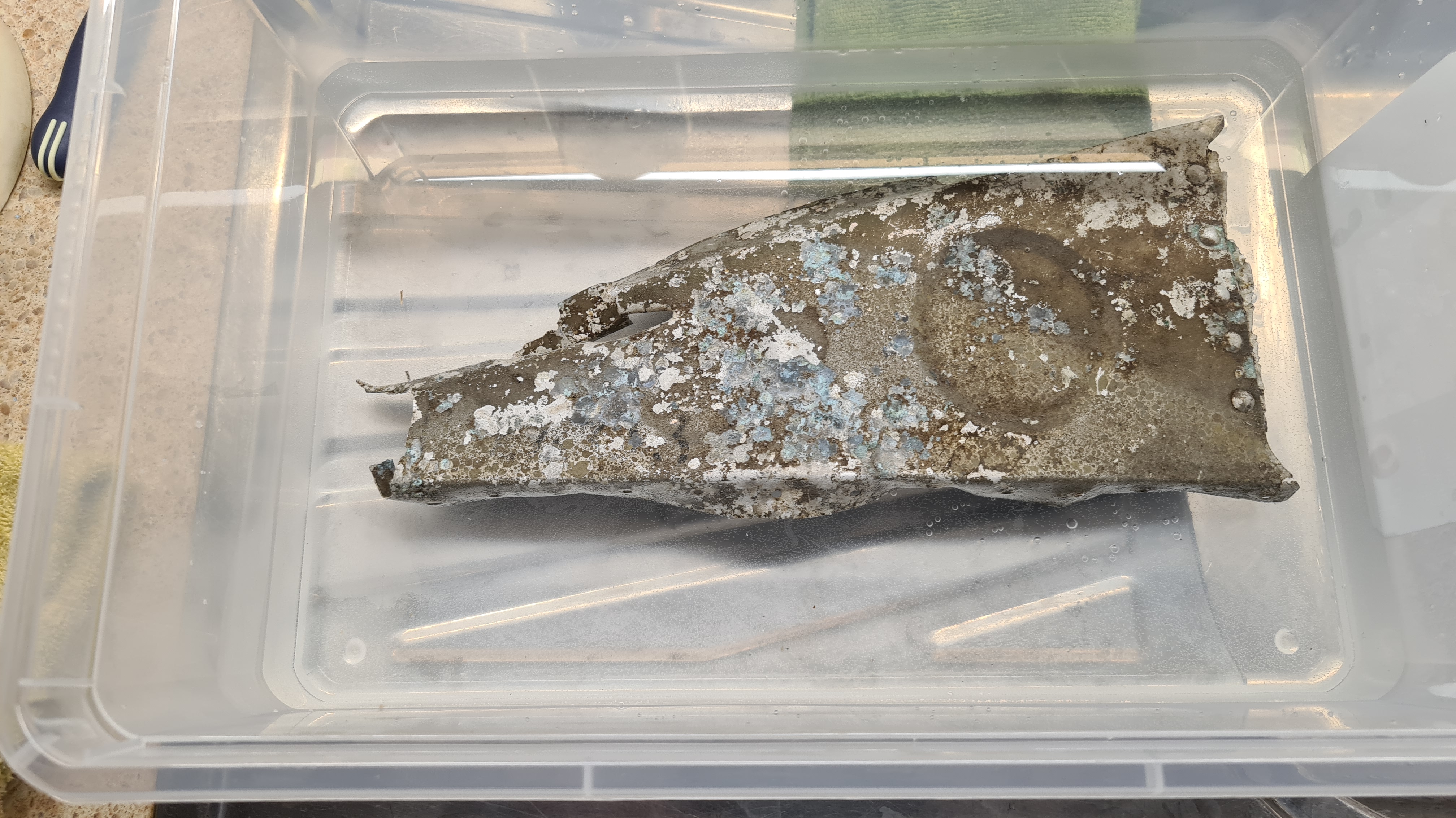

Опубликовано: 11 апреля, 2021 А эту деталь в щавелку. 1 Упомянуть пользователя Поделиться сообщением Ссылка на сообщение Поделиться на других сайтах

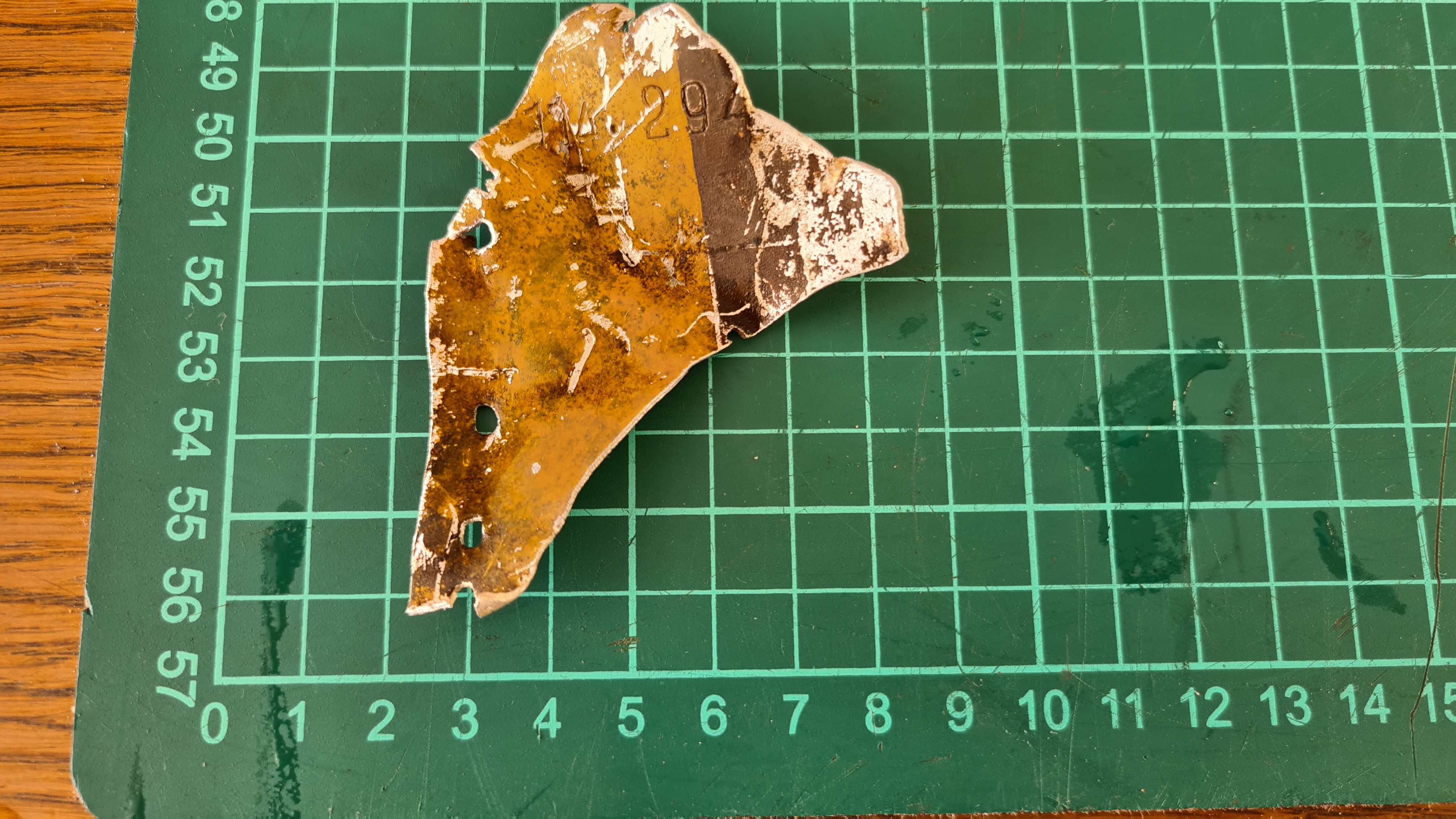

Опубликовано: 11 апреля, 2021 @авиатор Спасибо .Торцы проверил - чисто. Уже с утра в щавельке. Только сыпется металл - он уже год на открытом воздухе пролежал. Щавельку очень слабую сделал а краска светлеет .Пока так. Что -то видно ,но сложно пока. Будьте добры по этому номеру не подскажите -технология. 0 Упомянуть пользователя Поделиться сообщением Ссылка на сообщение Поделиться на других сайтах
Опубликовано: 11 апреля, 2021 Только что, JSP сказал: @авиатор Спасибо .Торцы проверил - чисто. Уже с утра в щавельке. Только сыпется металл - он уже год на открытом воздухе пролежал. Щавельку очень слабую сделал а краска светлеет .Пока так. Что -то видно ,но сложно пока. Будьте добры по этому номеру не подскажите -технология. Ну уже лучше виден номер, может и вытяните. Номер 114 и точка, часто попадается на СБ, даже шильды с такой набивкой находил. 1 Упомянуть пользователя Поделиться сообщением Ссылка на сообщение Поделиться на других сайтах
Опубликовано: 11 апреля, 2021 @авиатор Спасибо за информацию. Будем смотреть что получиться. 0 Упомянуть пользователя Поделиться сообщением Ссылка на сообщение Поделиться на других сайтах

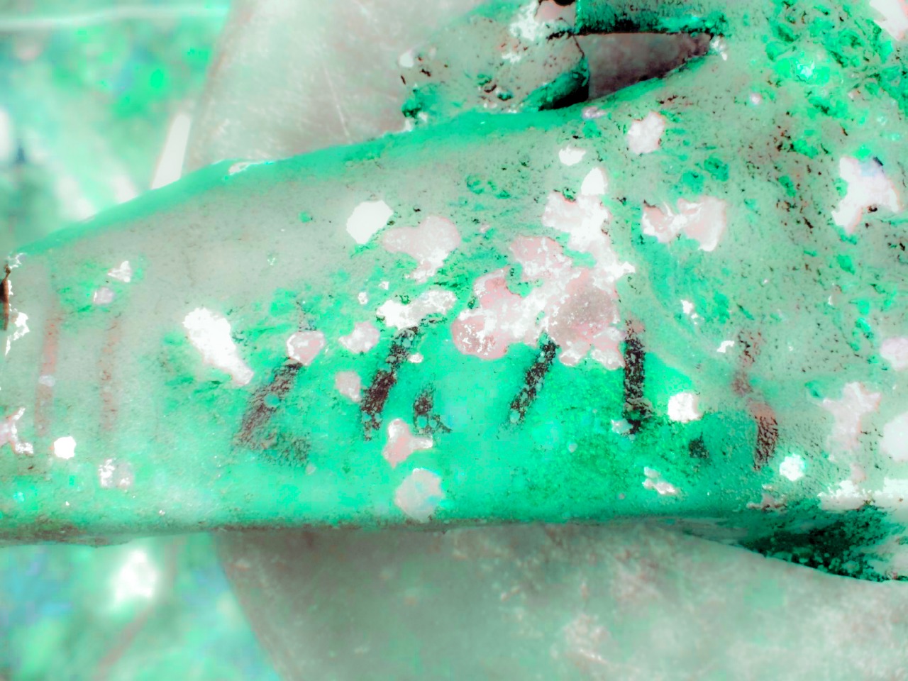

Опубликовано: 12 апреля, 2021 @авиатор Доброго вечера ! Прислали оригинал фото до окисления. Видно П 24713 или может есть другие варианты. 0 Упомянуть пользователя Поделиться сообщением Ссылка на сообщение Поделиться на других сайтах
Опубликовано: 12 апреля, 2021 Как вариант: П 24/13 1 Упомянуть пользователя Поделиться сообщением Ссылка на сообщение Поделиться на других сайтах
Опубликовано: 13 апреля, 2021 @TITANIK спасибо 0 Упомянуть пользователя Поделиться сообщением Ссылка на сообщение Поделиться на других сайтах
Опубликовано: 13 апреля, 2021 (изменено) Добрый день! 44713 ещё вариант 44/13 Изменено 13 апреля, 2021 пользователем *Владимир* 0 Упомянуть пользователя Поделиться сообщением Ссылка на сообщение Поделиться на других сайтах
Опубликовано: 13 апреля, 2021 @*Владимир* Спасибо .Может кто то ещё подскажет -кто разбирается в нумерации СБ. 0 Упомянуть пользователя Поделиться сообщением Ссылка на сообщение Поделиться на других сайтах
Опубликовано: 13 апреля, 2021 Я вижу 24/13. 0 Упомянуть пользователя Поделиться сообщением Ссылка на сообщение Поделиться на других сайтах
Опубликовано: 13 апреля, 2021 К размышлению. В номенклатуре советских самолетов довоенного периода префикс "П24"относится к группе "заднего лонжерона отъемной части крыла". А найденный обломок похож на кусок задней части торцевой нервюры ОЧК, которая относится именно к этой группе. Но возможно это совпадение. 24/13 - такой номер принадлежал СБ выпуска завода №125 и его причисляют к 38 СБАП - это выпуск примерно 1939 года. Отметился ли полк в районе - это вопрос. Но также возможно перевернутые номера 247/3 или 247-13 - это самолеты 22-го завода. Касательно группы цифр "114.294 ..." Если сравнивать с маркировкой Пе-2 от завода №22, где часто можно встретить номера на шильдах типа 119.ххх.yy, где: "119" - сопоставимы с типом самолета "Пе-2", а "ххх" - обычно это близкая серия по заложению к серии самолета. Аналогично и у самолетов СБ в похожей группе цифр в начале встречаются либо "112" либо "114", которые возможно указывают на заводское обозначение разных модификаций "СБ"? В этом случае "294" может быть близкой серией к заводскому номеру самолета. 1 Упомянуть пользователя Поделиться сообщением Ссылка на сообщение Поделиться на других сайтах
