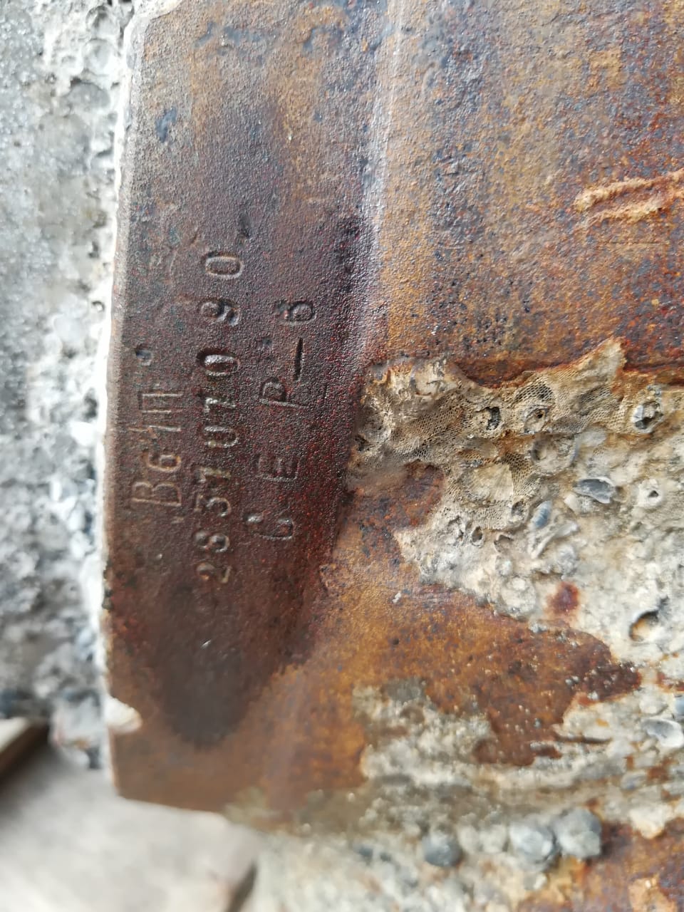

Попросили помощи коллеги из Крыма. На днях рыбаки подняли в Азовском море в 4-5 километрах севернее поселка Курортное винт от самолета. Просят помощи в опознании. Попросил, чтобы почистили торец вала и посмотрели стопорные кольца у шестерни
Прошу прощения за качество фотографий, снято на мобильный телефон

Сергей, спасибо. Кратко проанализировал потери по концу 43-началу 44 года по этому району. Если это редуктор от Виш-61, то навскидку уже вырисовывается около десятка самолетов только из состава 4 воздушной армии. Плюс еще несколько Яков и ЛаГГов ВВС ЧФ. Так что будем работать

Это номер винта ВИШ-61П выпуска завода №28 НКАП 1943 года по году №10109 (это ближе к концу года).  Учитывая 3-й квартал 43-й года выпуск двигателя, вряд ли имеет смысл пробивать на вариант ЛаГГ-3 выпуска 21-го завода (пока только по их выпуску есть частичная информация по винтам).
Ещё номер винта и номер мотора:
IMG-20191124-WA0002.jpg как возможный вариант 335-1570
Изменено пользователем Синд
Самый близкий вариант по потерям в этом районе: 08.02.1944 Як-9 номер 09166048 мотор М-105пф 335-1670 (если только я не ошибся когда выписывал данные по мотору), пилот мл.л-т Кучумов Николай Петрович, 6 гиап ввс ЧФ, сбит воздушном бою, упал в море в 5 км севернее мыса Тархан. Район находки как раз в 4-5 км севернее Тархана.

ПФ 335-1570 - Як-1б № 43154 - 4.10.43 перегнан с завода в 13-й зиап
ПФ 335-1572 - Як-1б № 28153 - 14.10.43 убыл из ВВС ПриВО в 4-ю ВА
Як-1б № 17154 с мотором ПФ 335-1822 14.10.43 убыл из ВВС ПриВО в 4-ю ВА
У кого ошибка?
Номер Як-1 № 28153 у Бориса имеет мотор № 335-1752.
У Сергея этот же самолёт имеет номер № 335-1572.
Як-1 № 28153 с мотором № 335-1572 скорее всего и есть наш вариант. У меня по нему данных нет.

По сведениям Ивана Лавриненко и книге приказов 42 Гв.ИАП, на Як1 №28153 с мотором №335-1572 сбит в воздушном бою 07:05-08:10 15.11.1943 мл.лейтенант Клаптенко. Этой потере 100% соответствует заявка Хельмута Липферта. Единственное что - не слишком понятно с районом: Липферт сделал заявку в квадрате 66643 - это Колонка и Аджимушкай. В документах 42 Гв.ИАП и 229 ИАД район боя тоже Аджимушкай. Получается расхождение между местом боя и местом находки около 18-20 км, что для этого маленького района боевых действий очень много.

15.11.1943 - 6./JG 52  -  Lt. Lipfert Helmut  - Yak-9  raum östlich Bakssy    06.15    2500   - 55-я заявка  - 66643
06.15 (по Берлину)  = 08.15 (по Москве) на эту дату. Если бой был 07.05-08.10, то уже на отходе получается сбивал? А если в 07.05 - взлет, а 08.10 - это посадка группы, то вообще не совсем 100%
И вообще-то 34 ost 66643 - это севернее Маяка Еникальский
