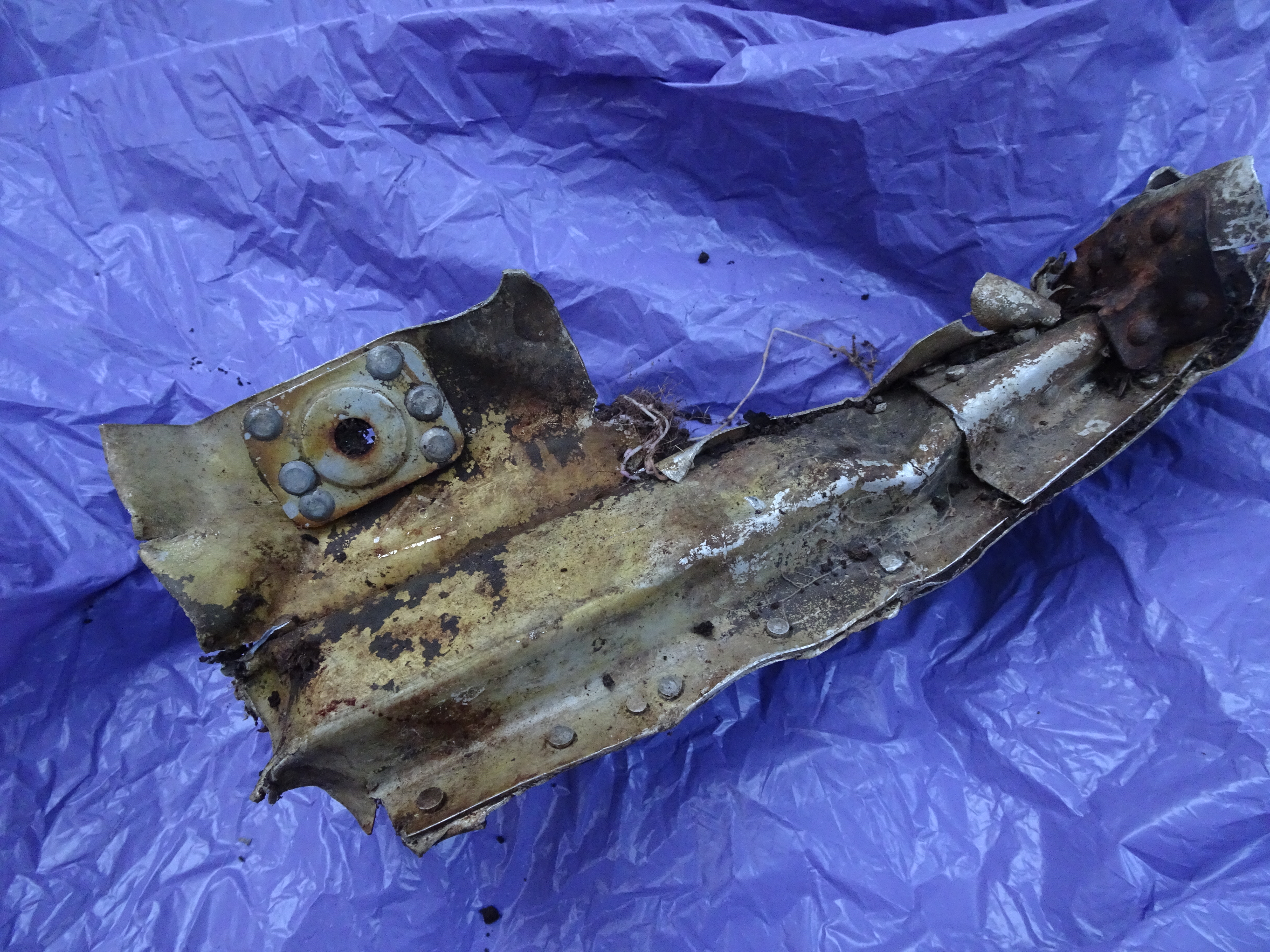

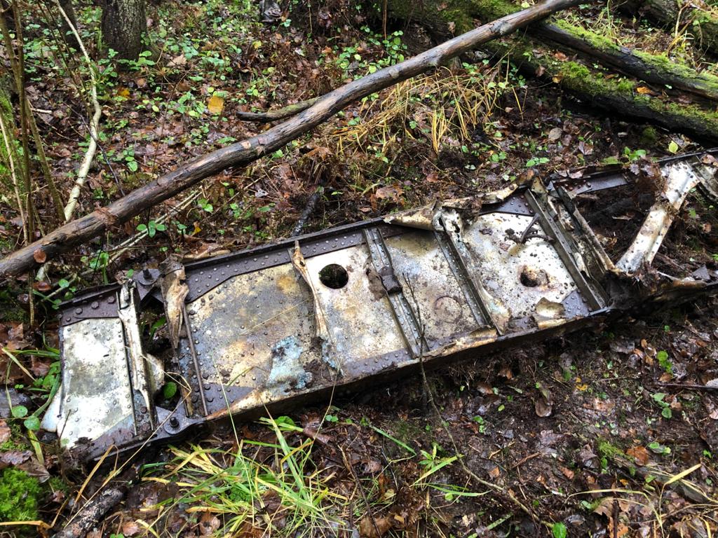

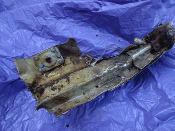

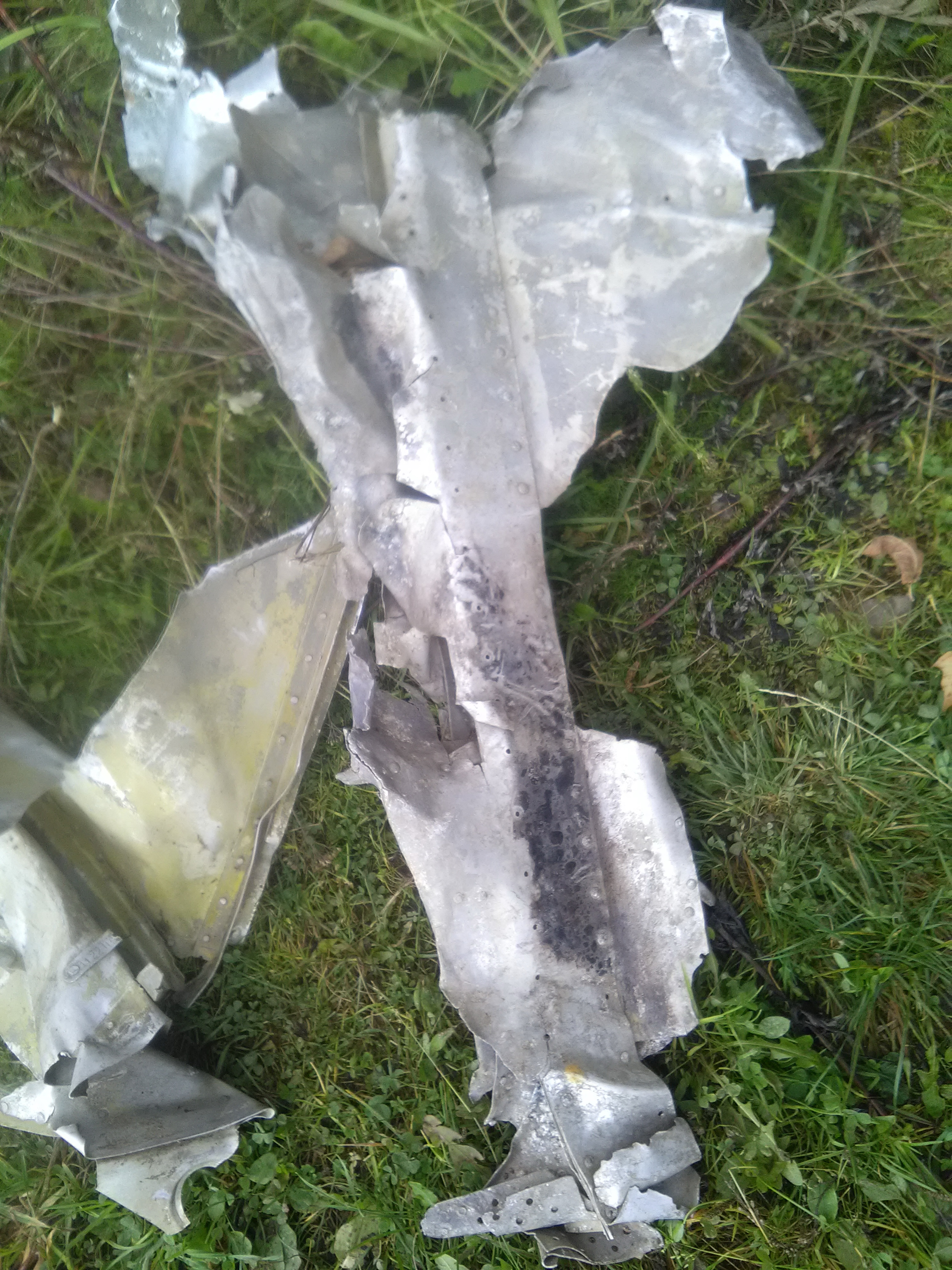

Опубликовано: 23 сентября, 2019 (изменено) Добрый день! В Кувшиновском районе Тверской области, в 2-3 км от д. Иловицы, найдены фрагменты самолета, предположительно ЛИ - 2. Прошу помощи в определении судьбы экипажа. Изменено 14 октября, 2020 пользователем Сергей Сергеев 0 Упомянуть пользователя Поделиться сообщением Ссылка на сообщение Поделиться на других сайтах
Опубликовано: 23 сентября, 2019 Почему думаете, что ЛИ-2? 0 Упомянуть пользователя Поделиться сообщением Ссылка на сообщение Поделиться на других сайтах
Опубликовано: 23 сентября, 2019 6 минут назад, авиатор сказал: Почему думаете, что ЛИ-2? По рассказам местных жителей упал "ЛИ - 2 (Дуглас)", но они могут ошибаться 0 Упомянуть пользователя Поделиться сообщением Ссылка на сообщение Поделиться на других сайтах

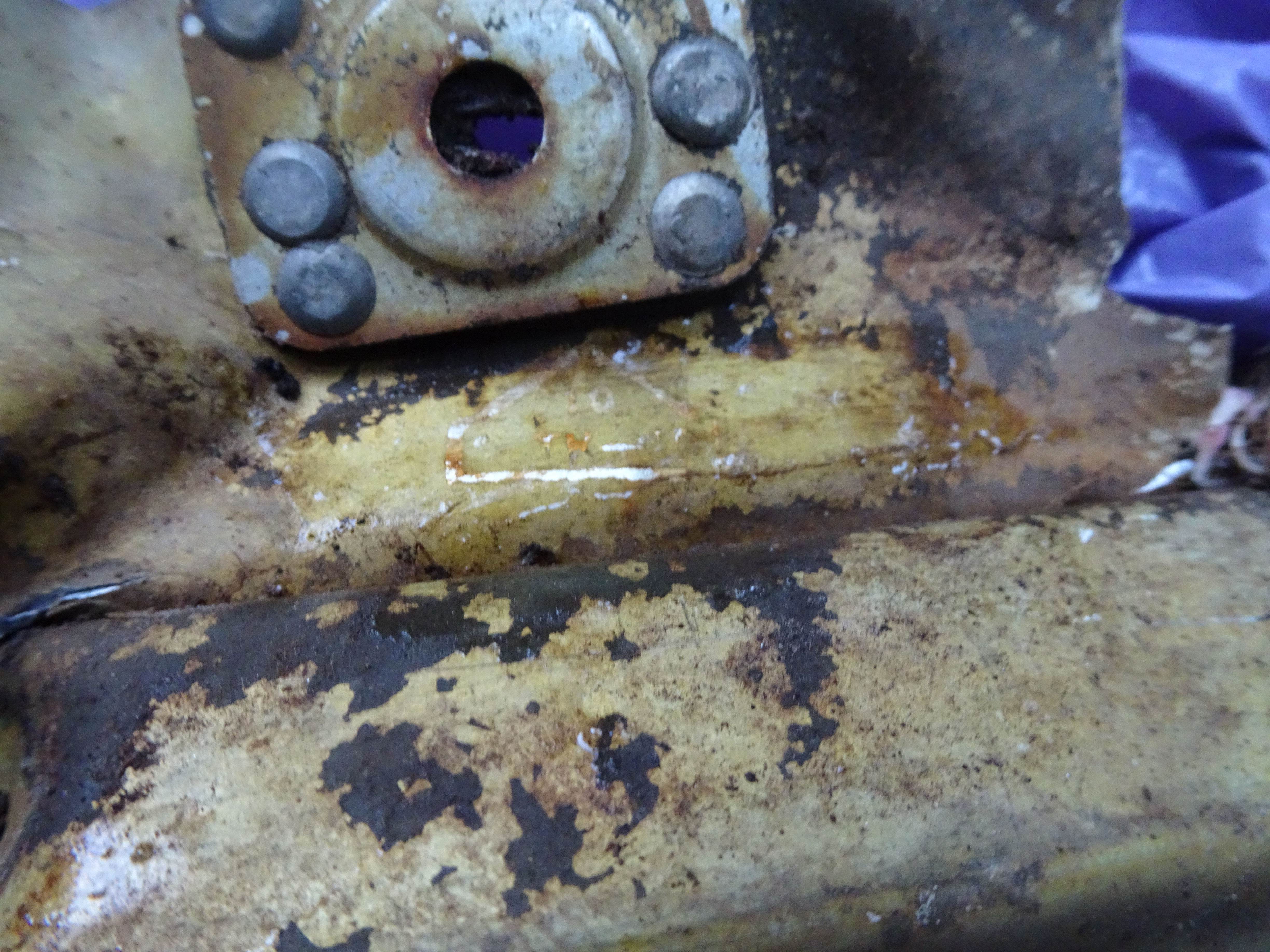

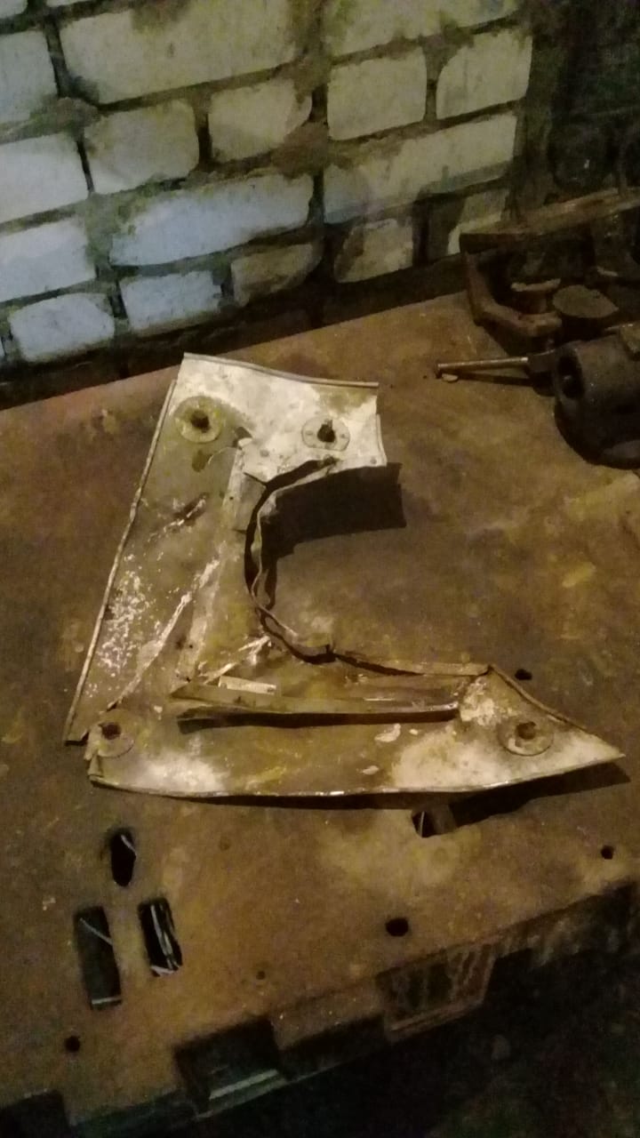

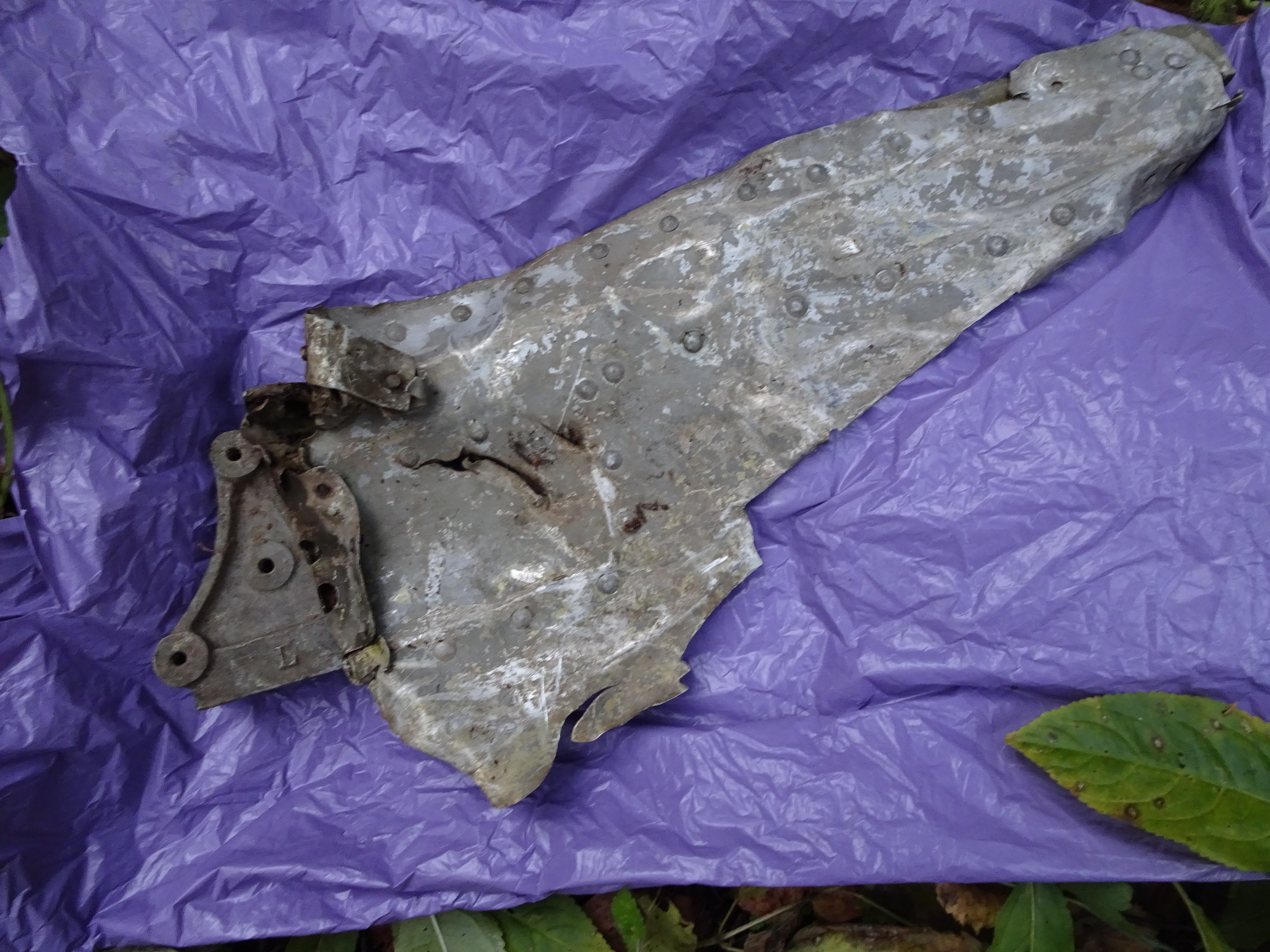

Опубликовано: 23 сентября, 2019 Нашли только этот фрагмент или еще есть? Приличный кусок, должны быть клейма, посмотрите на уголках. 0 Упомянуть пользователя Поделиться сообщением Ссылка на сообщение Поделиться на других сайтах
Опубликовано: 23 сентября, 2019 36 минут назад, авиатор сказал: Нашли только этот фрагмент или еще есть? Приличный кусок, должны быть клейма, посмотрите на уголках. Нашли только эти фрагменты, кроме шильды, больше ничего нет 0 Упомянуть пользователя Поделиться сообщением Ссылка на сообщение Поделиться на других сайтах

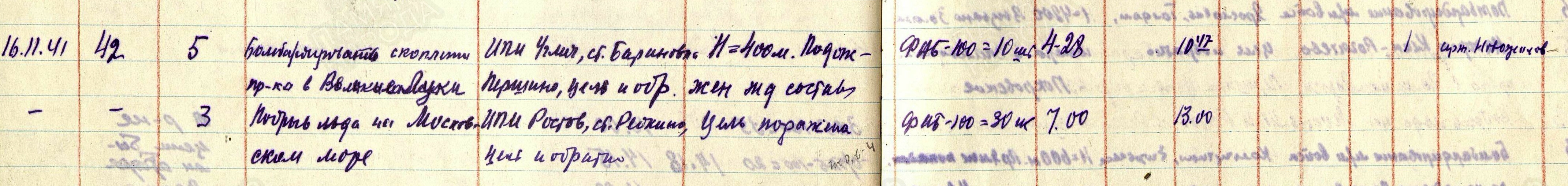

Опубликовано: 24 сентября, 2019 Из жбд дивизии: 2 Упомянуть пользователя Поделиться сообщением Ссылка на сообщение Поделиться на других сайтах
Опубликовано: 24 сентября, 2019 1 час назад, Барсс сказал: Из жбд дивизии: Из жбд, если я правильно понял, не вернулся самолёт ст. сержанта Новожилова? Не тот ли это Новожилов Н.В., который стал потом Героем Советского Союза? 1 Упомянуть пользователя Поделиться сообщением Ссылка на сообщение Поделиться на других сайтах
Опубликовано: 24 сентября, 2019 (изменено) Новожилов тот самый, но в наградных у него об этом нет ничего... жбд - https://pamyat-naroda.ru/documents/view/?id=130358190 Изменено 24 сентября, 2019 пользователем Барсс 2 Упомянуть пользователя Поделиться сообщением Ссылка на сообщение Поделиться на других сайтах

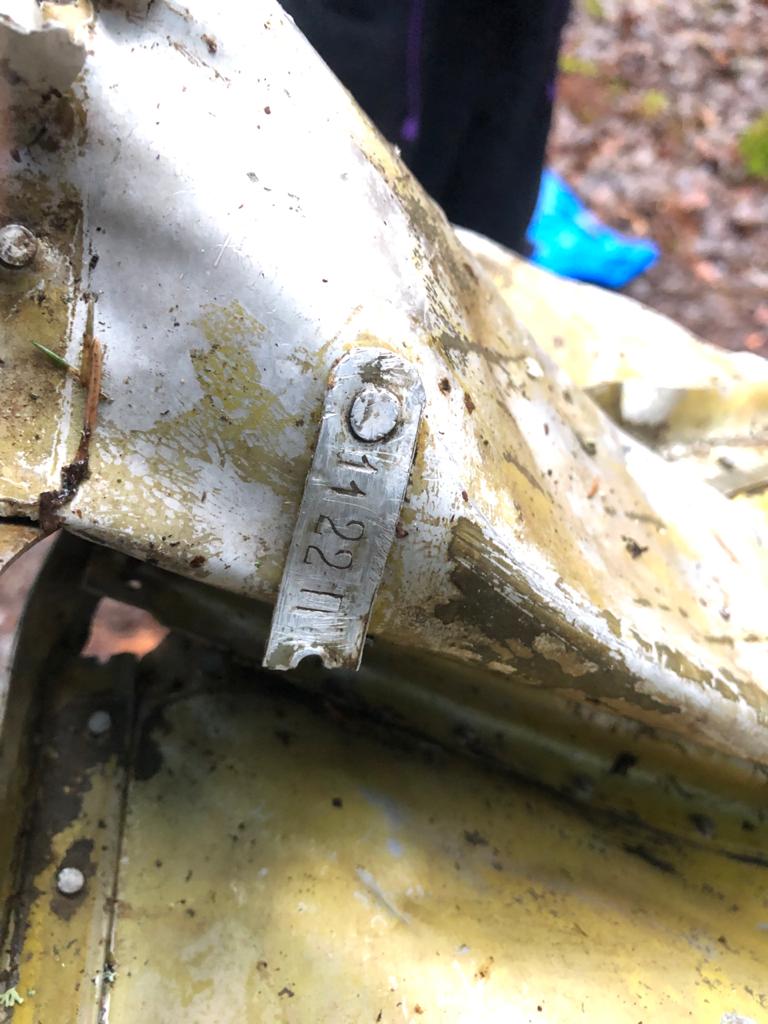

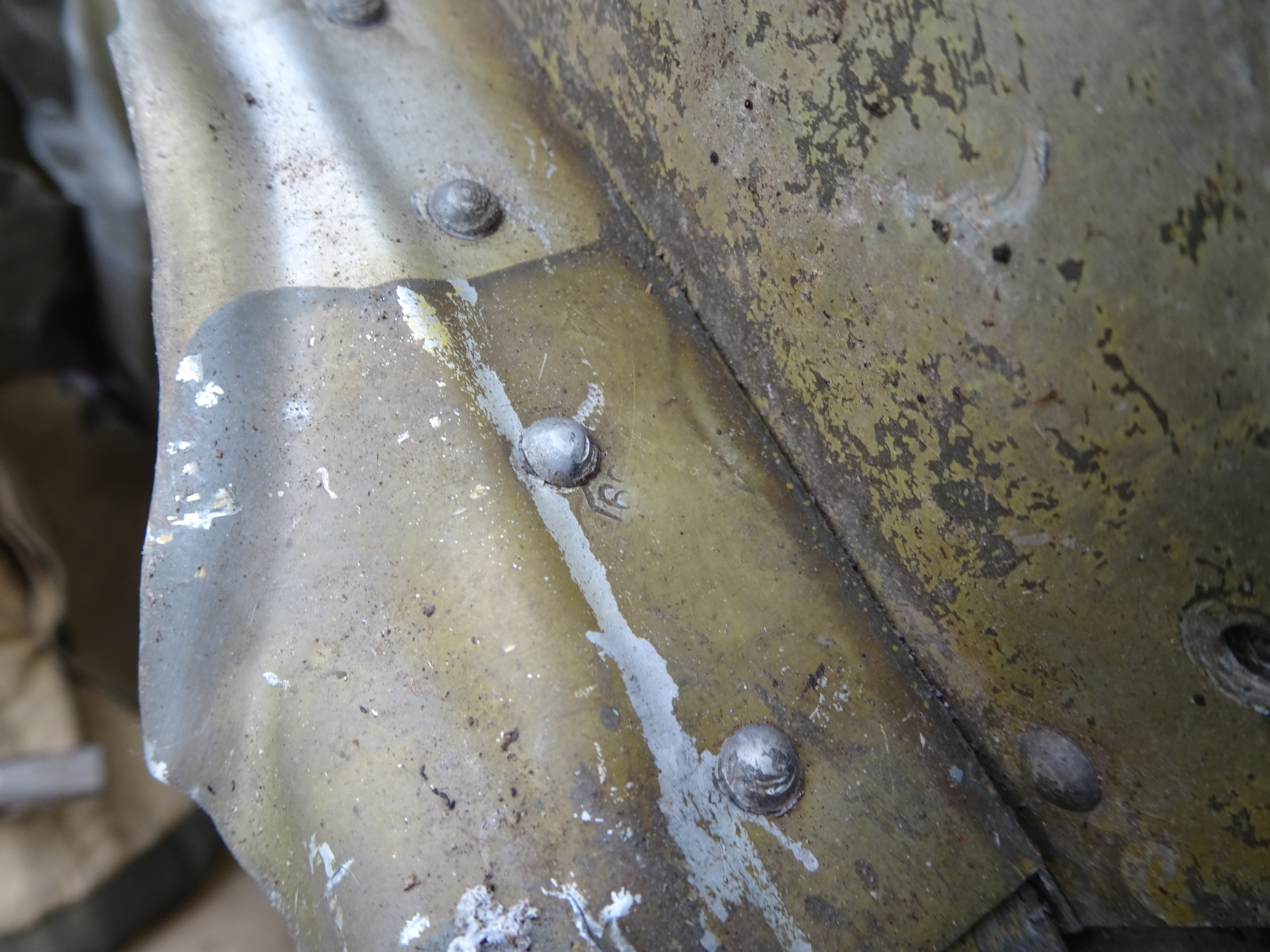

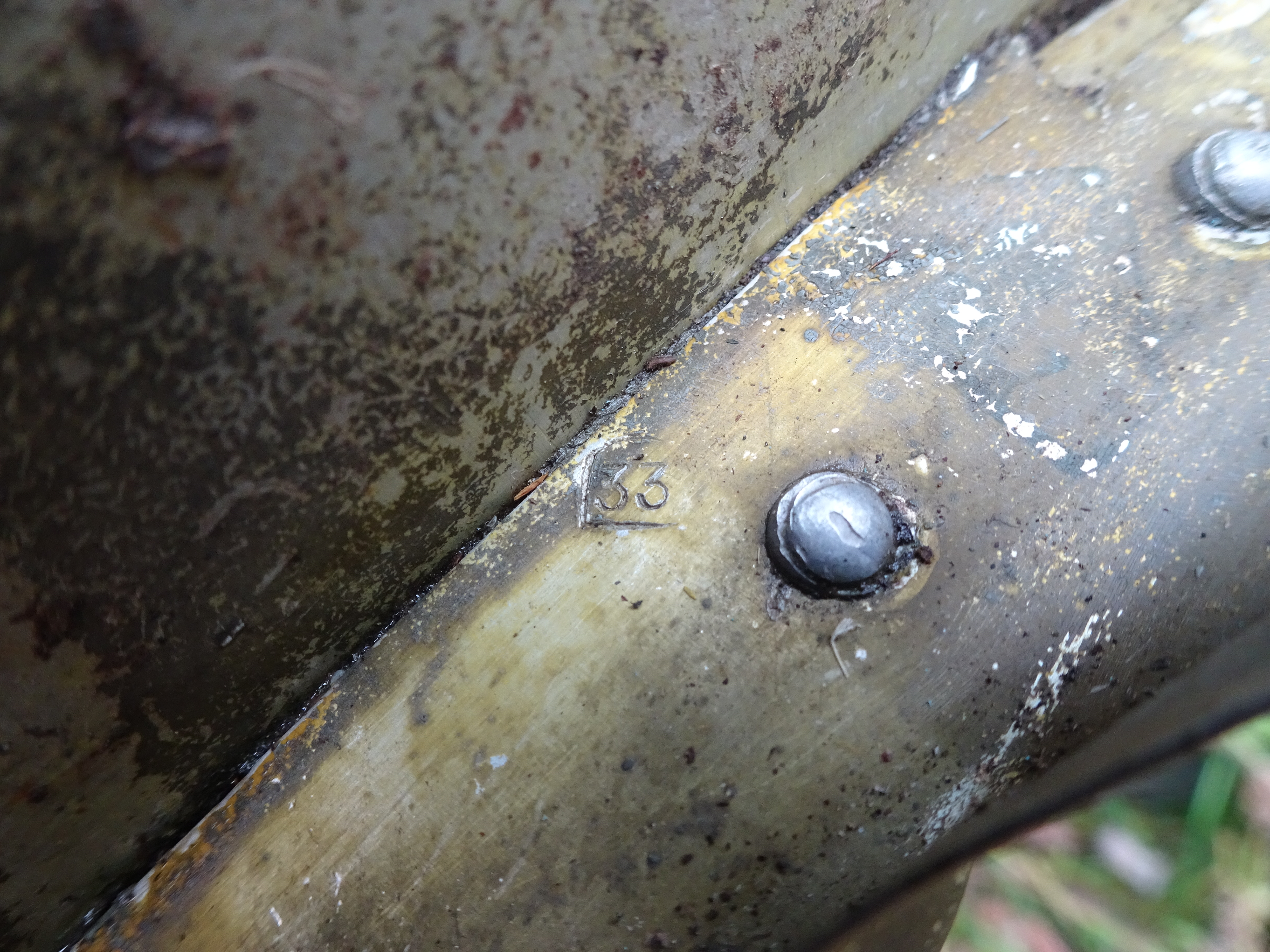

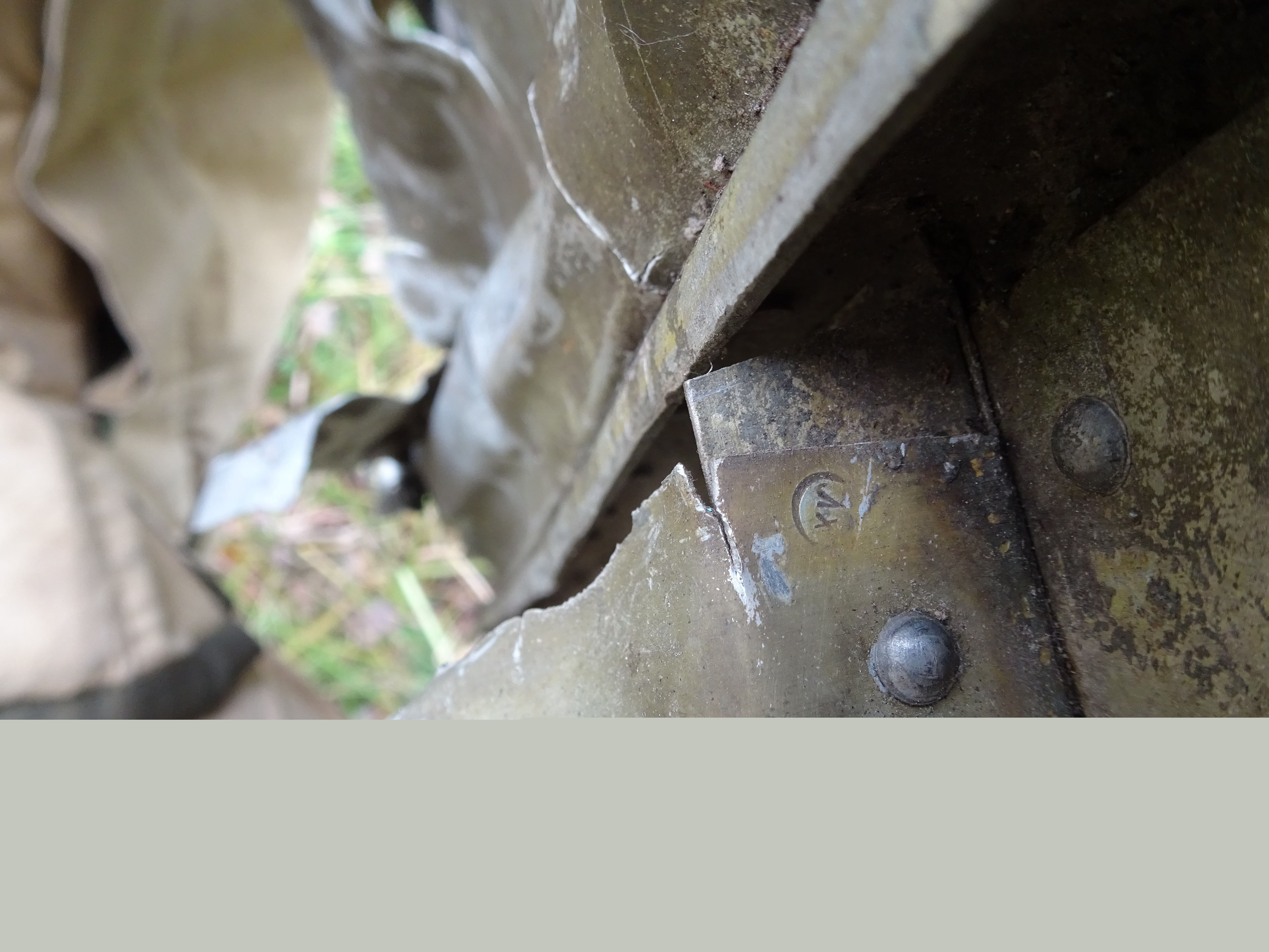

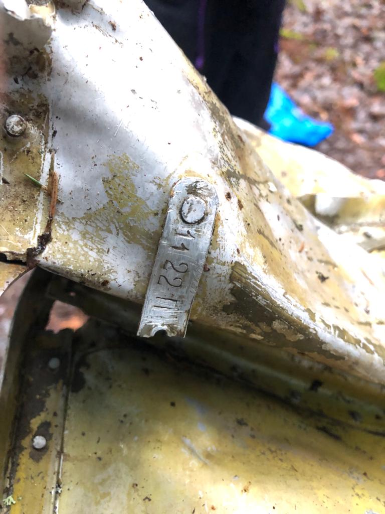

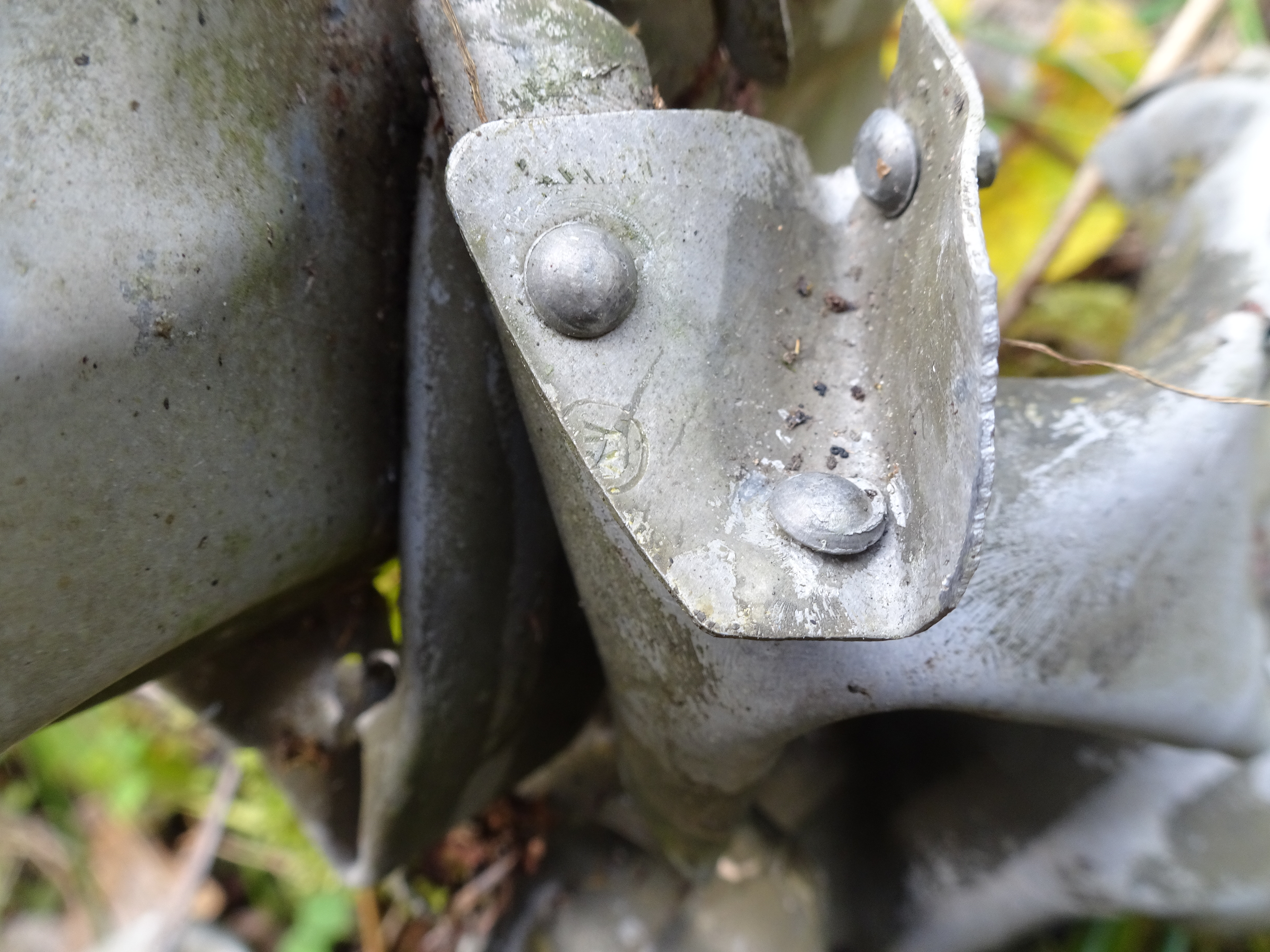

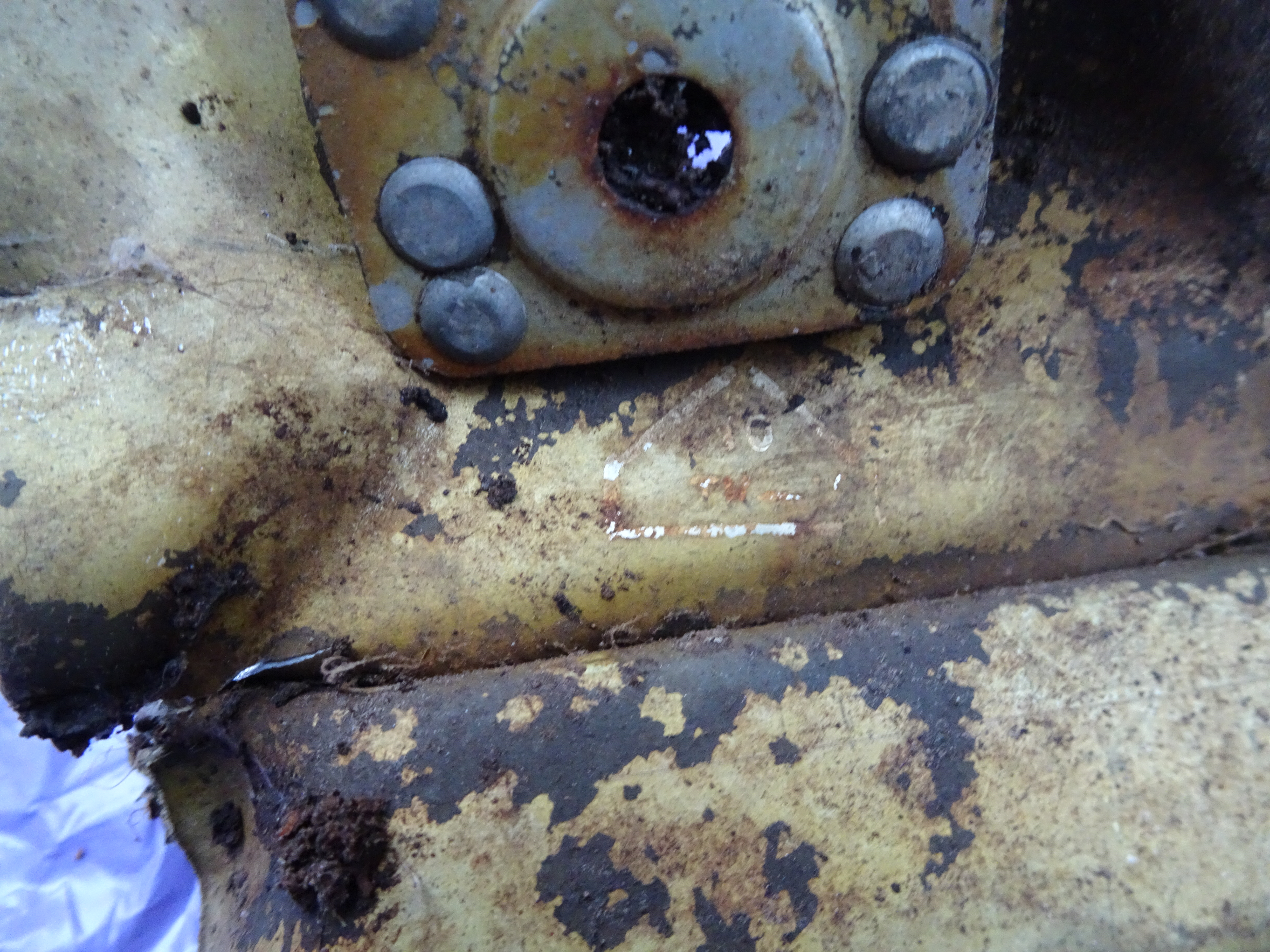

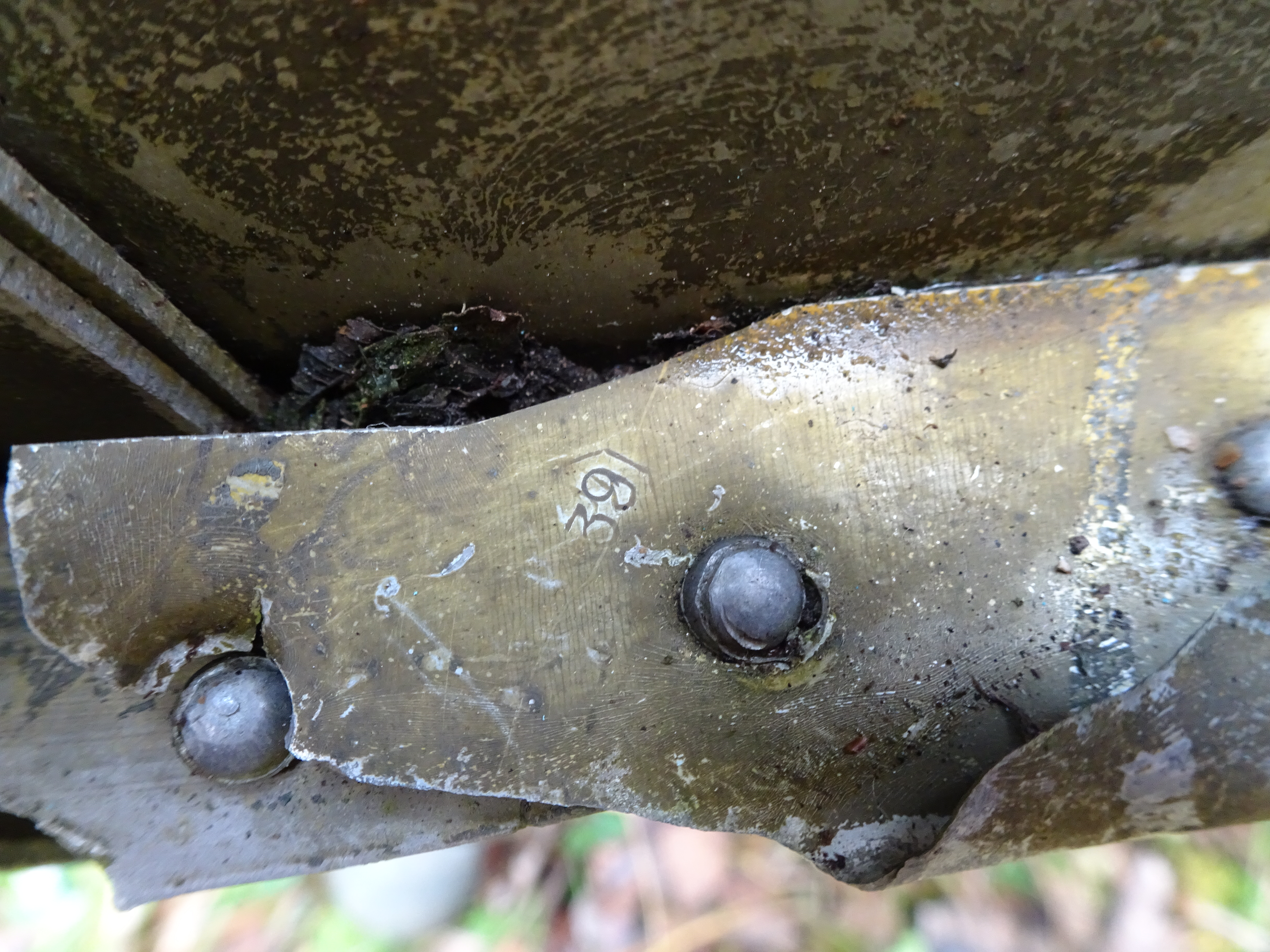

Опубликовано: 29 сентября, 2019 В 23.09.2019 в 15:14, авиатор сказал: Нашли только этот фрагмент или еще есть? Приличный кусок, должны быть клейма, посмотрите на уголках. Добрый день, коллеги! Выходили в лес, нашлись фрагменты с клеймами. Это подтверждает, что это ДБ-3ф? 0 Упомянуть пользователя Поделиться сообщением Ссылка на сообщение Поделиться на других сайтах
Опубликовано: 29 сентября, 2019 Увидел чекуху 18 завода, так что вполне вероятно 1 Упомянуть пользователя Поделиться сообщением Ссылка на сообщение Поделиться на других сайтах
Опубликовано: 29 сентября, 2019 25 минут назад, Синд сказал: Увидел чекуху 18 завода, так что вполне вероятно Их там побольше даже, двузначное число в восьмиграннике тоже у 18-го встречается. 1 Упомянуть пользователя Поделиться сообщением Ссылка на сообщение Поделиться на других сайтах

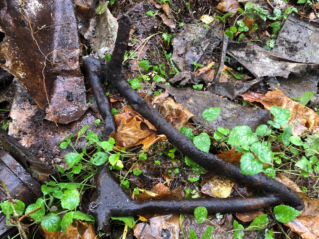

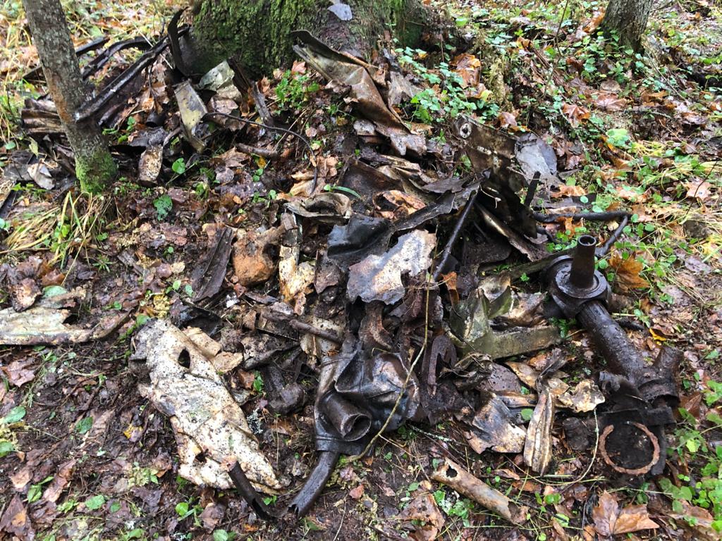

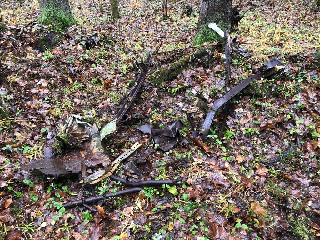

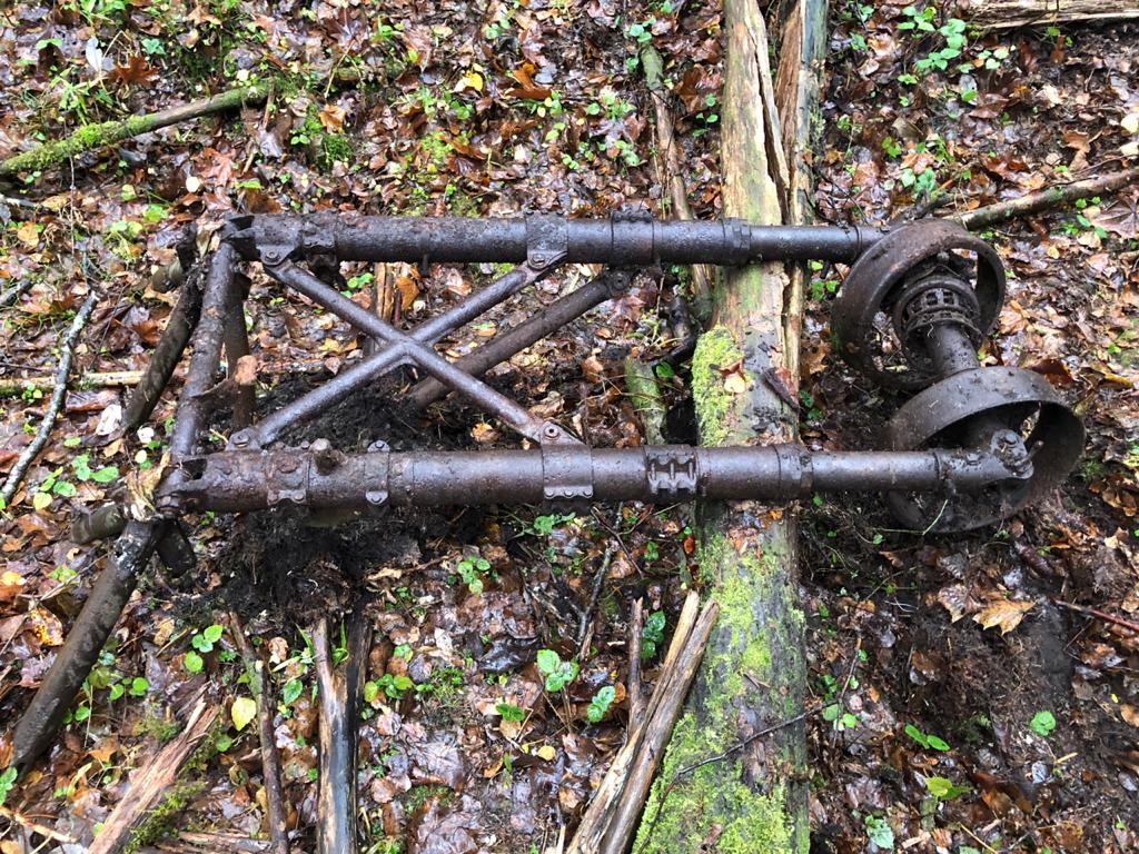

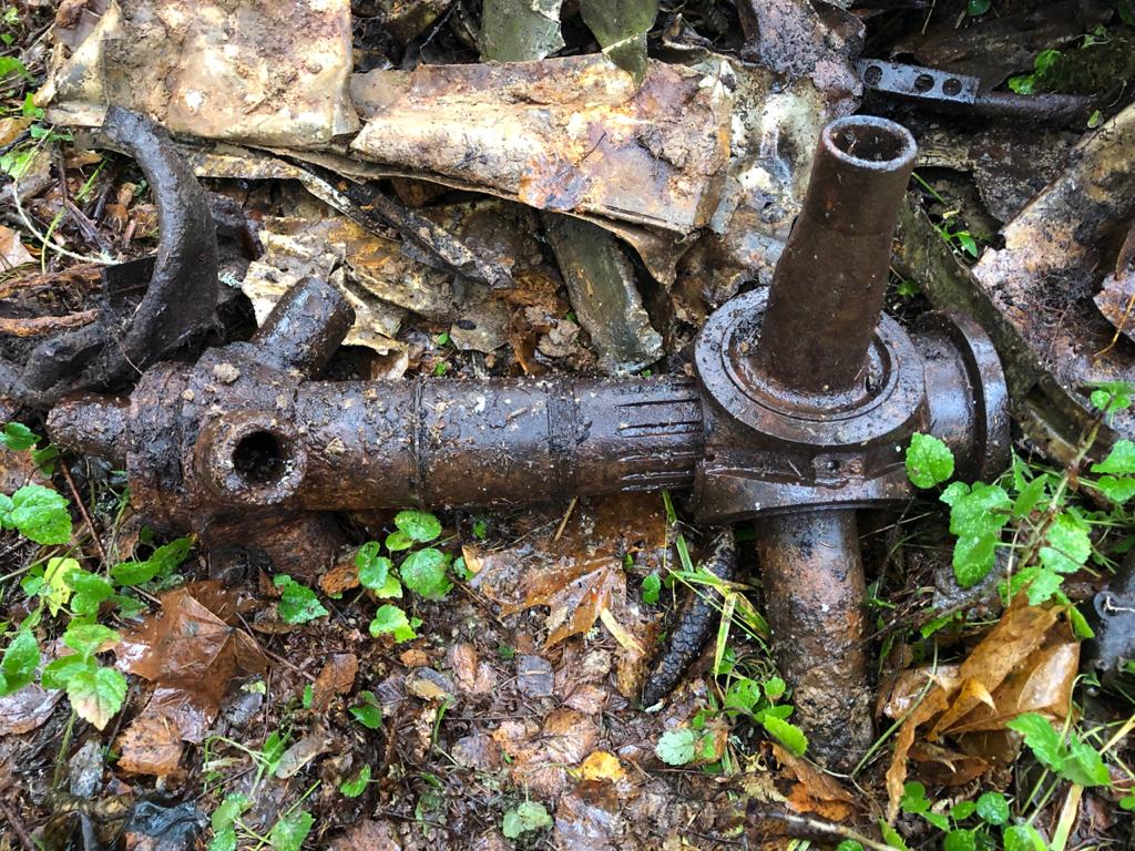

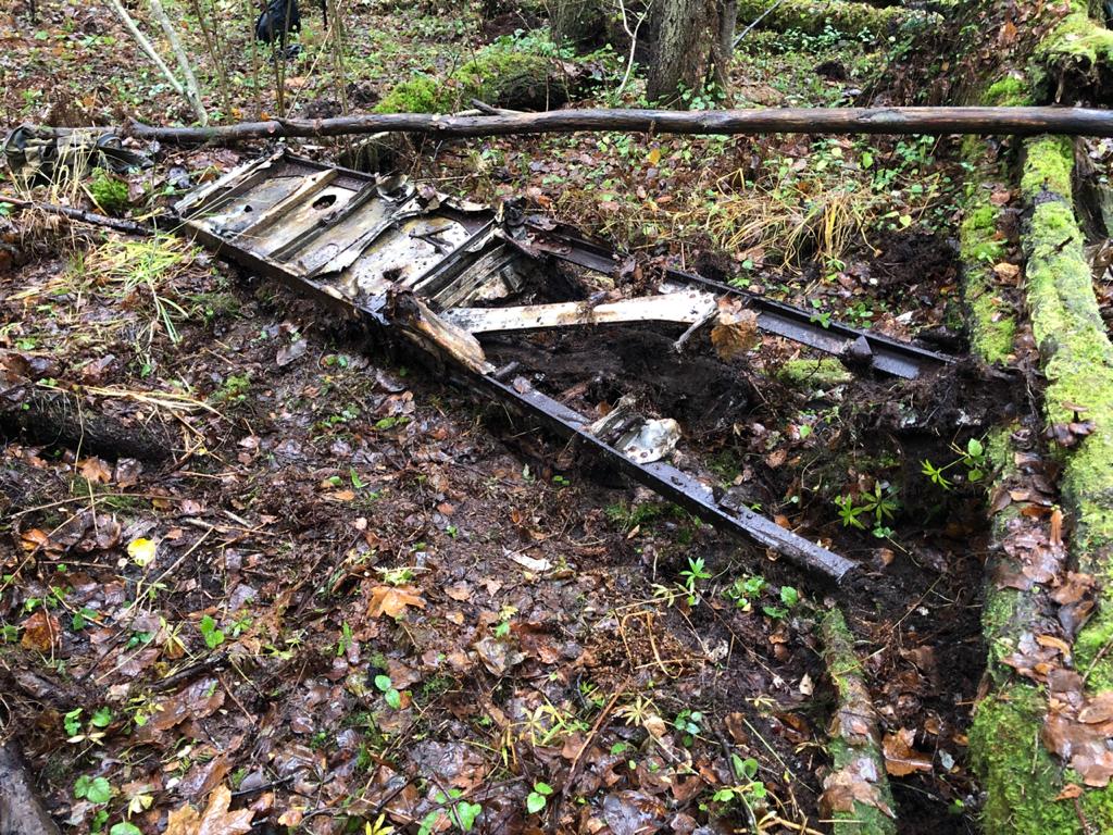

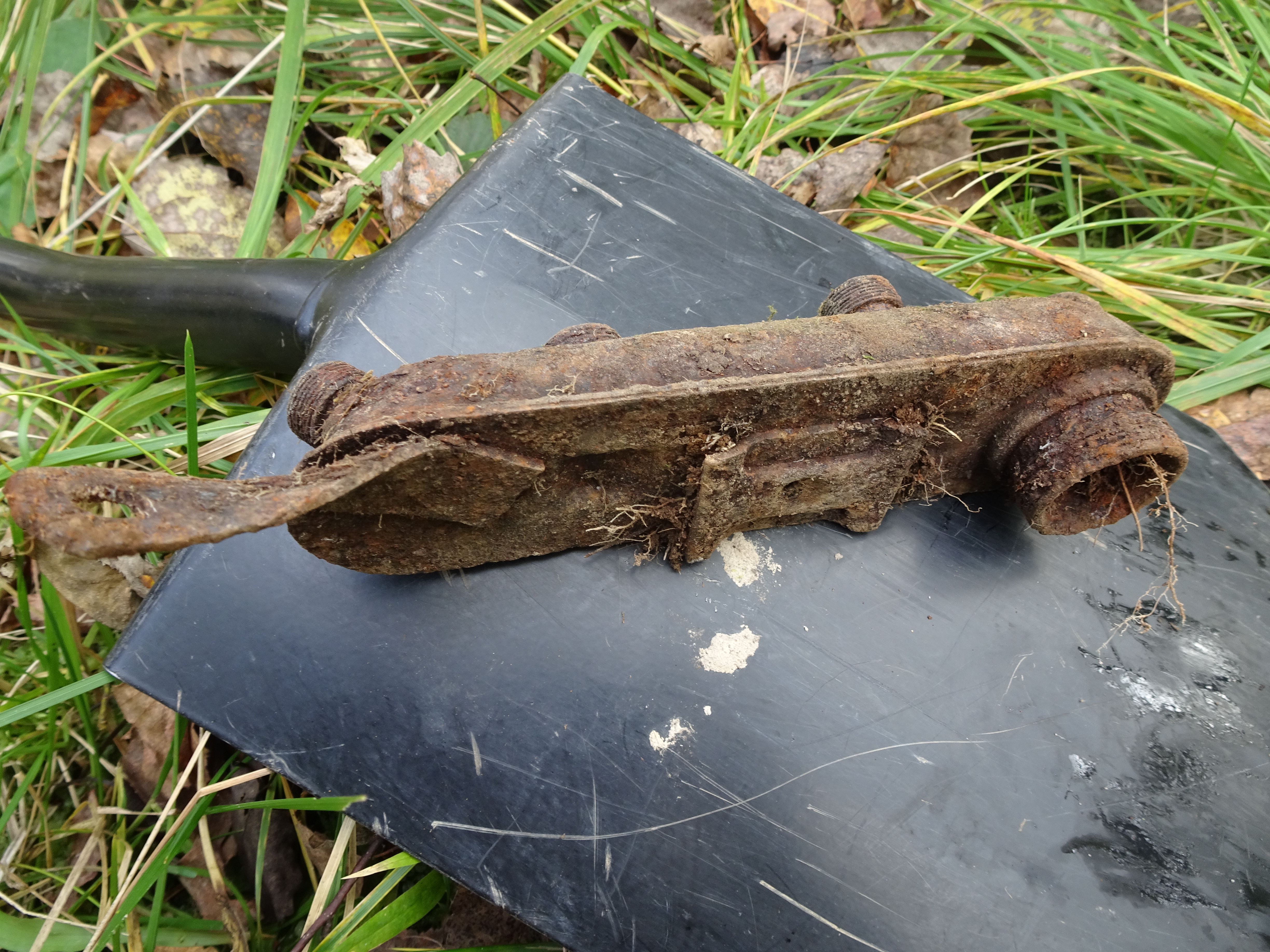

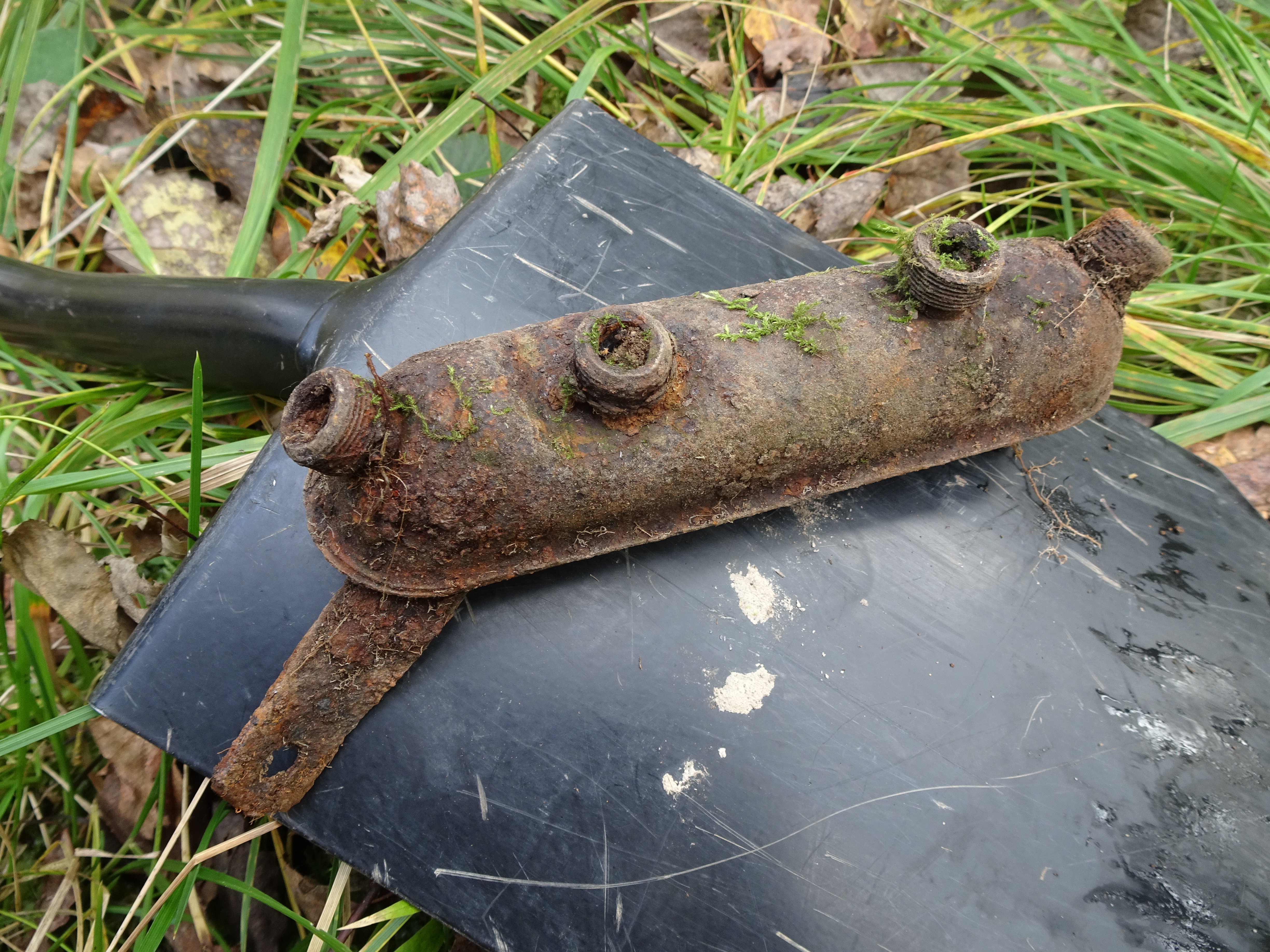

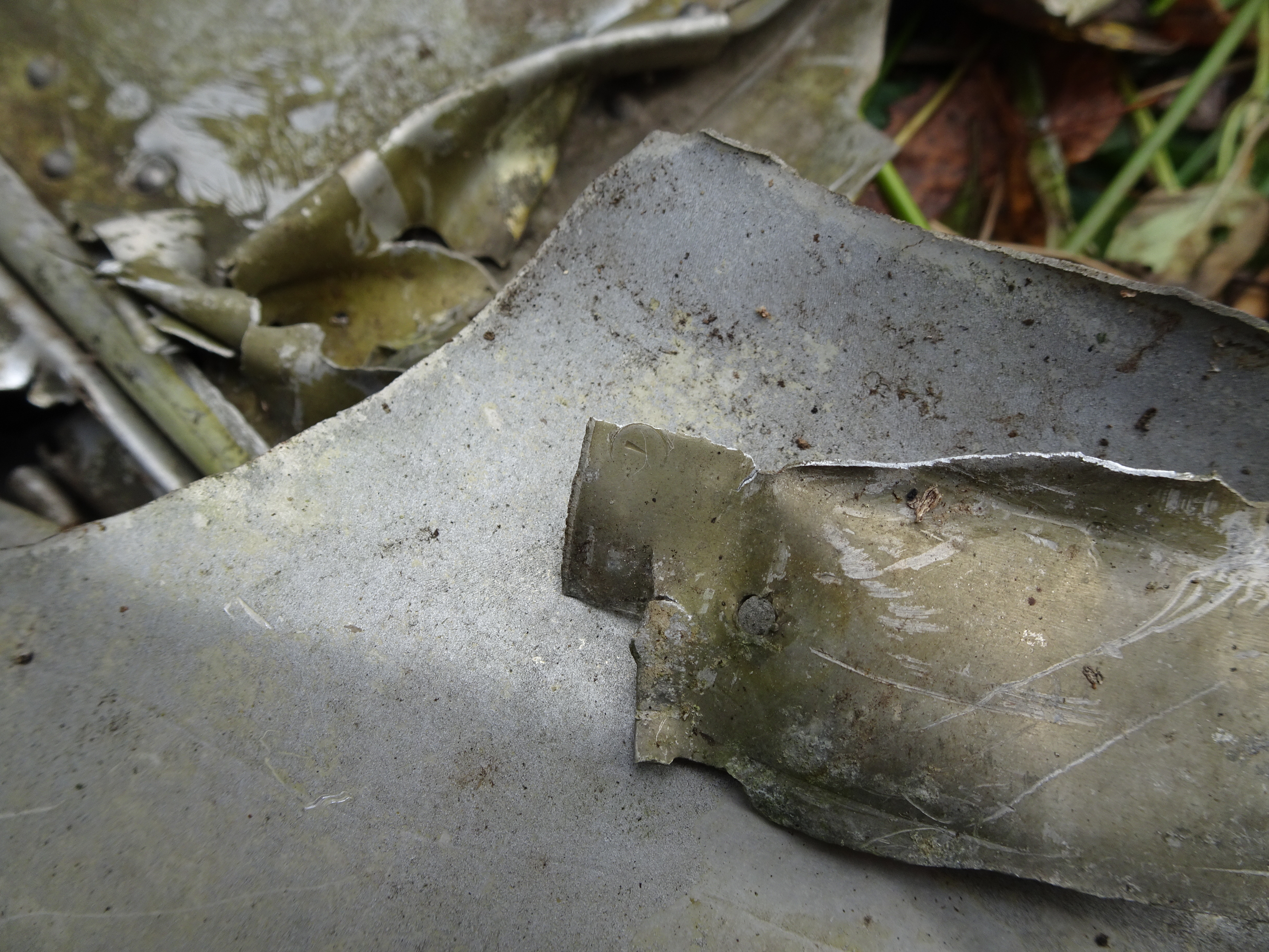

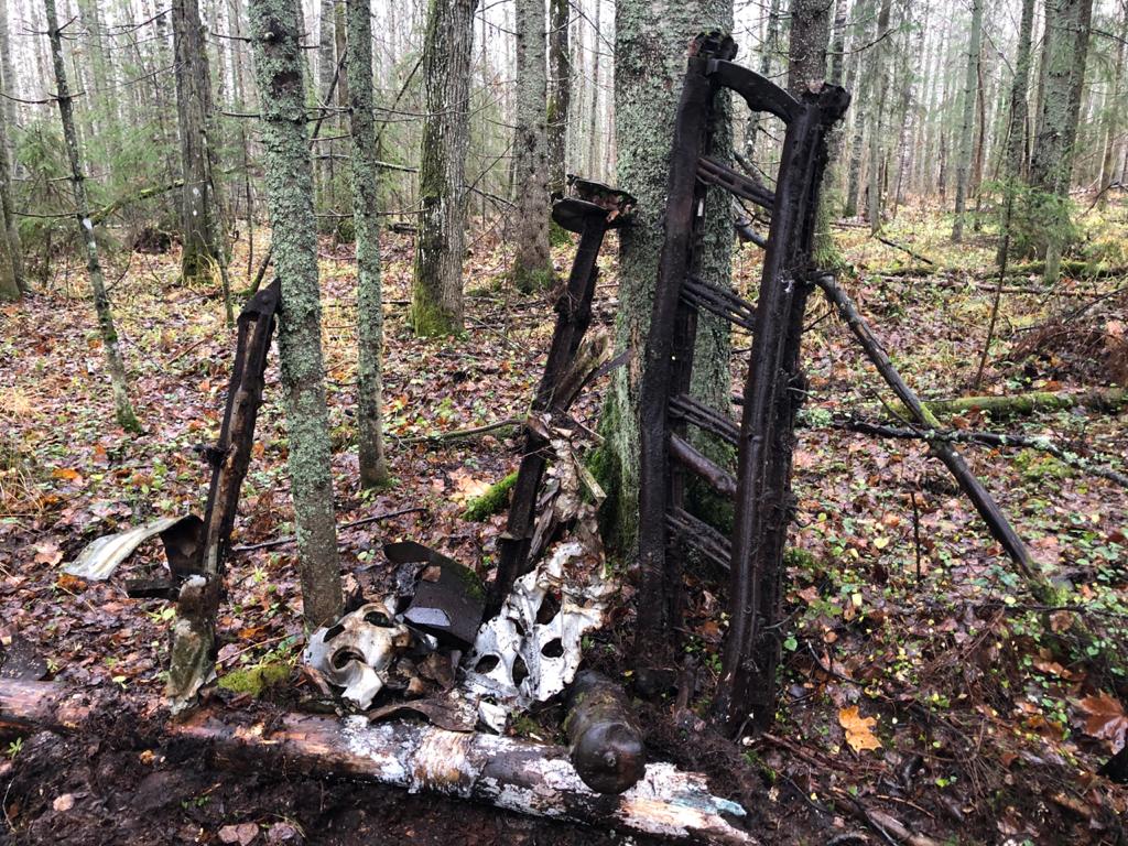

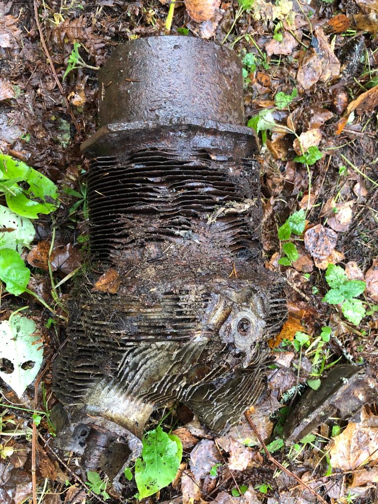

Опубликовано: 10 ноября, 2020 (изменено) Добрый день, уважаемые коллеги! В очередной раз совершили выход на поиски места падения самолета. На этот раз получилось удачно. Просим помощи в определении модели самолета и судьбы экипажа. Спасибо, за потраченное время. Изменено 10 ноября, 2020 пользователем Сергей Сергеев 3 Упомянуть пользователя Поделиться сообщением Ссылка на сообщение Поделиться на других сайтах
Опубликовано: 10 ноября, 2020 Это вы удачно зашли ! 0 Упомянуть пользователя Поделиться сообщением Ссылка на сообщение Поделиться на других сайтах

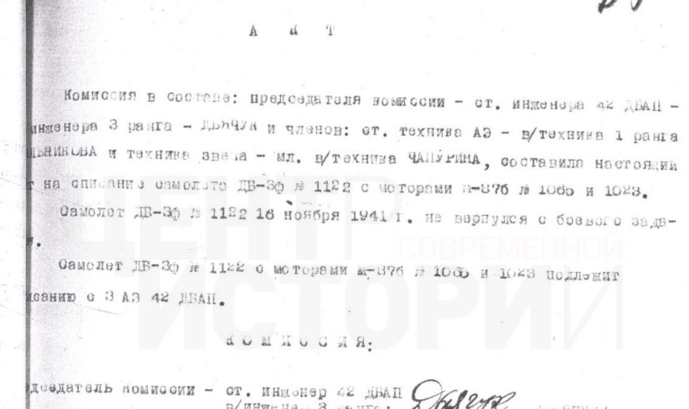

Опубликовано: 10 ноября, 2020 55 минут назад, Сергей Сергеев сказал: Добрый день, уважаемые коллеги! В очередной раз совершили выход на поиски места падения самолета. На этот раз получилось удачно. Просим помощи в определении модели самолета и судьбы экипажа. Спасибо, за потраченное время. По номеру - это машина 42 дбап. НБЗ 16.10.1941 г. 1 Упомянуть пользователя Поделиться сообщением Ссылка на сообщение Поделиться на других сайтах
Опубликовано: 10 ноября, 2020 Дб-3ф №1122 с моторами М-87б №1065 и 1023 НБЗ 16 ноября 1941 - списан с 3 АЭ 42 ДБАП 4 Упомянуть пользователя Поделиться сообщением Ссылка на сообщение Поделиться на других сайтах
Опубликовано: 10 ноября, 2020 В 24.09.2019 в 09:11, Сергей Сергеев сказал: Мы тоже думаем, что это они. А есть ли еще какая- нибудь информация по этому самолету и по экипажу (где захоронен и т.д.) Ну вот все и подтвердилось! Молодцы! 1 Упомянуть пользователя Поделиться сообщением Ссылка на сообщение Поделиться на других сайтах

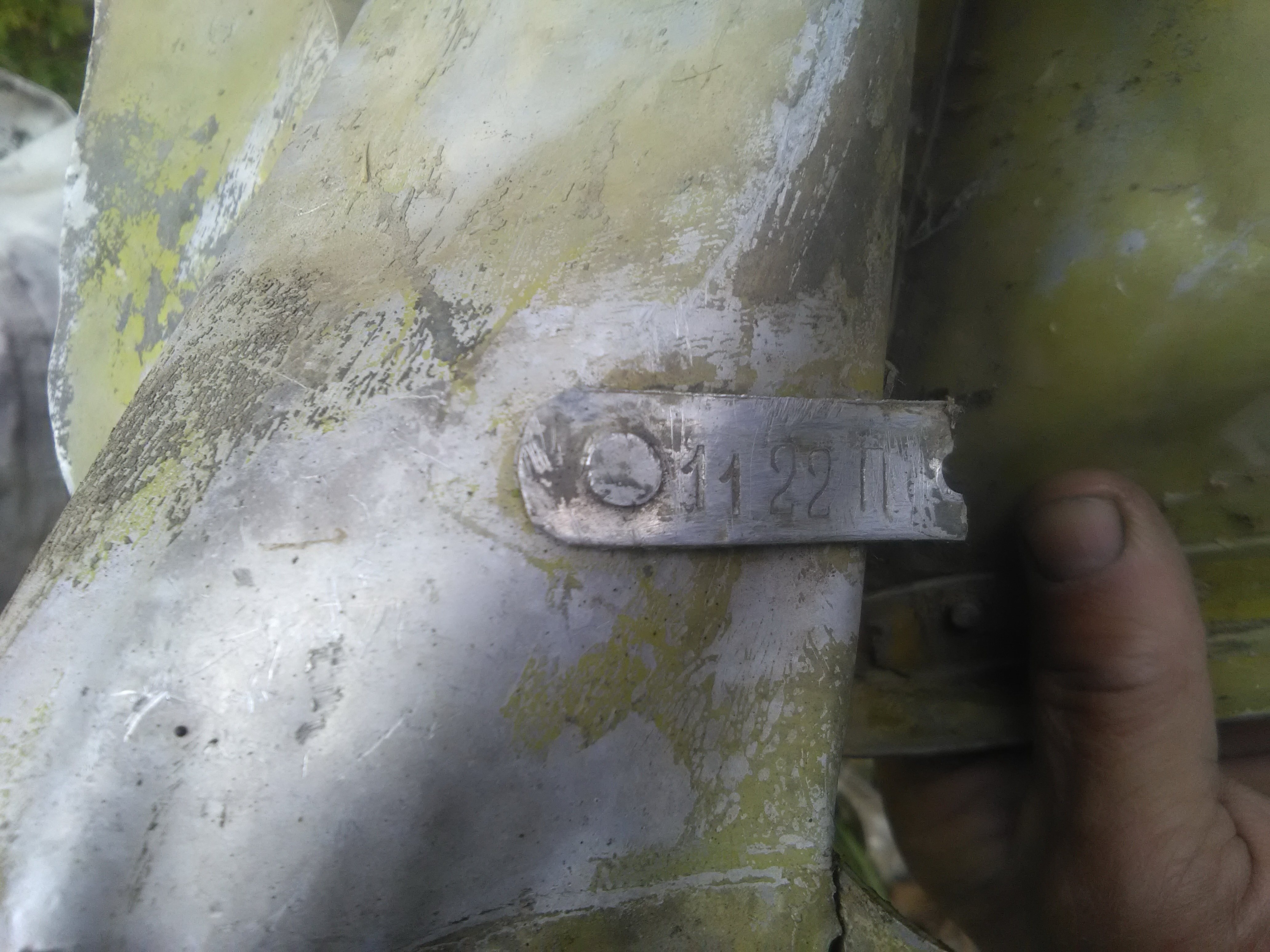

Опубликовано: 11 ноября, 2020 Хорошо бы, конечно, кроме одной шильды еще найти или дубль номера самолета или номера моторов, для полной уверенности. Но акт списания машины Дб-3ф №1122 , который НБЗ 16.11.41, вместе с ЖБД, в котором за этот день потерян только один самолет серж. Новожилова, свидетельствует о том, вы нашли его машину. Поздравляю! 4 Упомянуть пользователя Поделиться сообщением Ссылка на сообщение Поделиться на других сайтах
Опубликовано: 11 ноября, 2020 (изменено) 10 минут назад, 7.62 сказал: Хорошо бы, конечно, кроме одной шильды еще найти или дубль номера самолета или номера моторов, для полной уверенности. Но акт списания машины Дб-3ф №1122 , который НБЗ 16.11.41, вместе с ЖБД, в котором за этот день потерян только один самолет серж. Новожилова, свидетельствует о том, вы нашли его машину. Поздравляю! Здорово!!! Спасибо, Сергей! Всех благ Изменено 11 ноября, 2020 пользователем Сергей Сергеев 2 Упомянуть пользователя Поделиться сообщением Ссылка на сообщение Поделиться на других сайтах

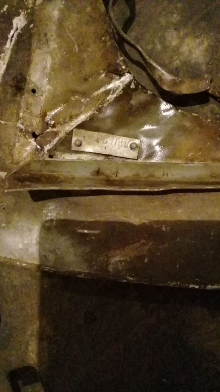

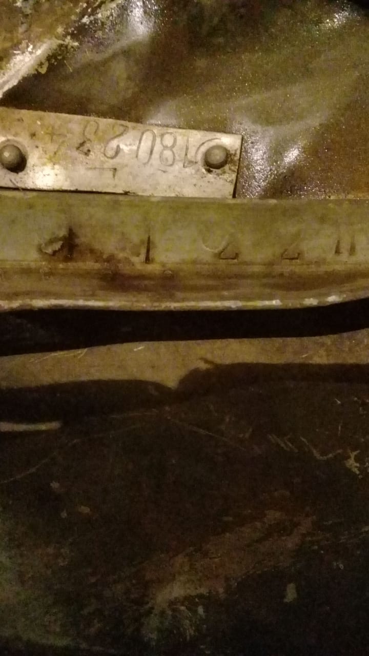

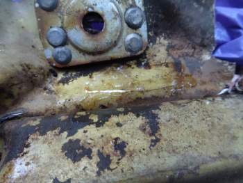

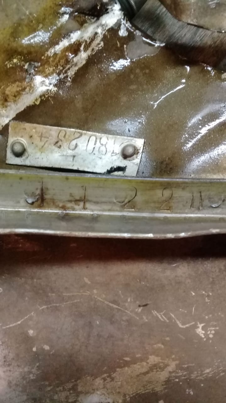

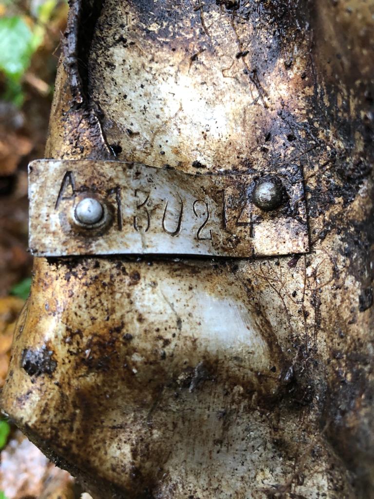

Опубликовано: 20 ноября, 2020 В 11.11.2020 в 12:24, 7.62 сказал: Хорошо бы, конечно, кроме одной шильды еще найти или дубль номера самолета или номера моторов, для полной уверенности. Нашелся дубль, под шильдой 0 Упомянуть пользователя Поделиться сообщением Ссылка на сообщение Поделиться на других сайтах
