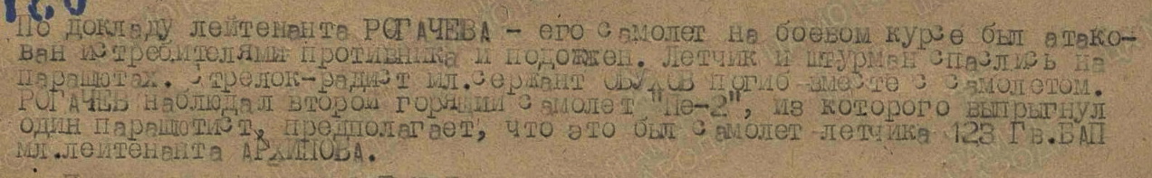

по месту обнаружения обломков самолета, и находкам (найдены останки и замки парашютов только 2-х летчиков)
подходит потеря 18.03.1945г Пе-2 123-го гв. бап, 3-й гв. бад:
По докладу вернувшегося (выпрыгнул с парашютом) 15.04.1945 в часть летчика, гв. мл. лейтенанта Архипова, самолет был сбит истребительной авиацией противника, погибли:
- штурман гвардии младший лейтенант Федин Александр Демьянович (1922-18.03.1945)
- воздушный стрелок-радист гвардии сержант Шепель Николай Васильевич (1918-18.03.1945)

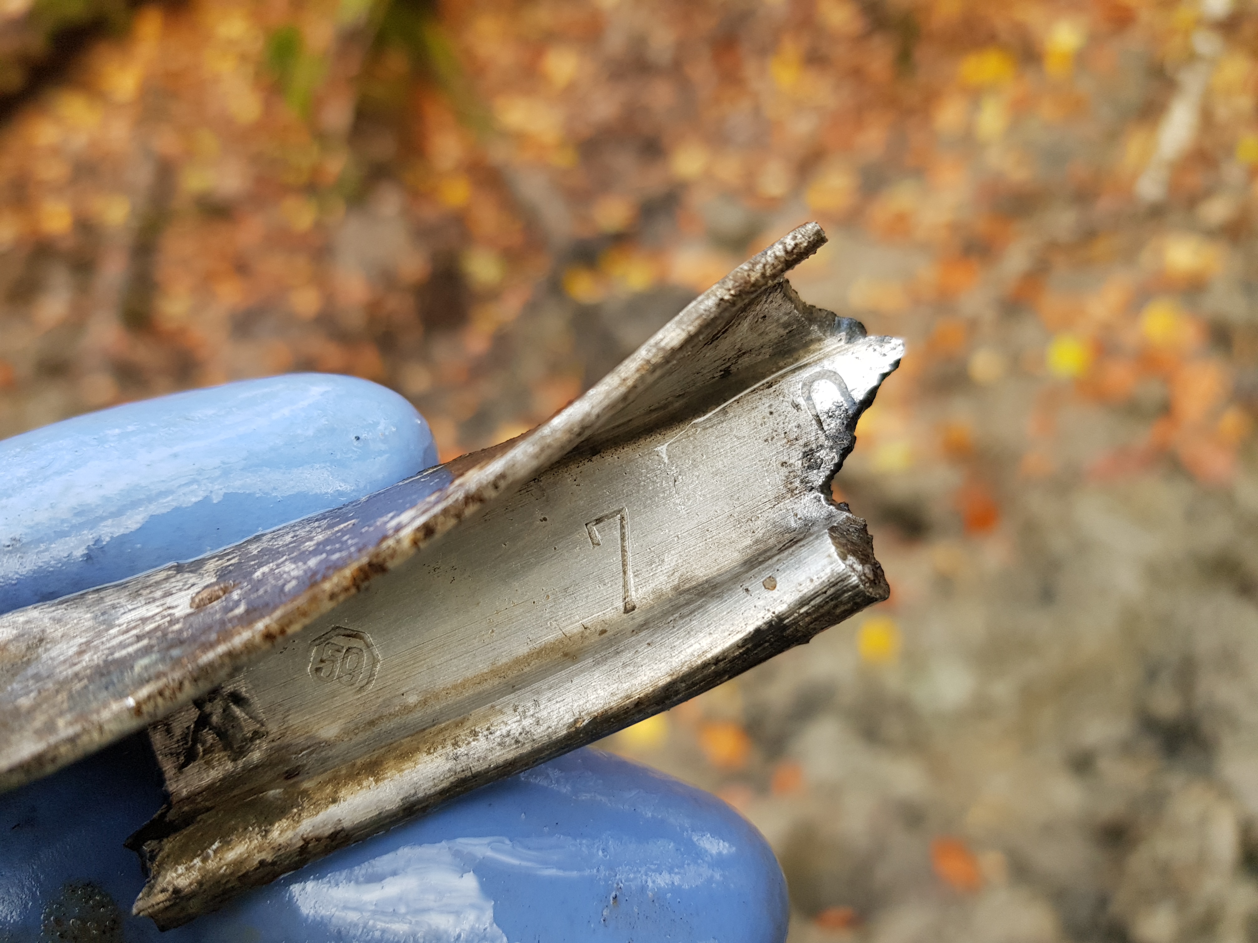

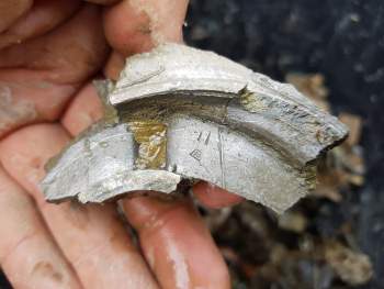

Фото

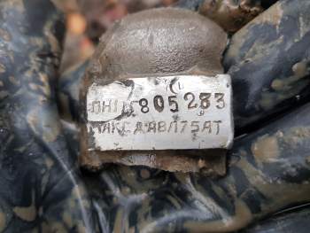

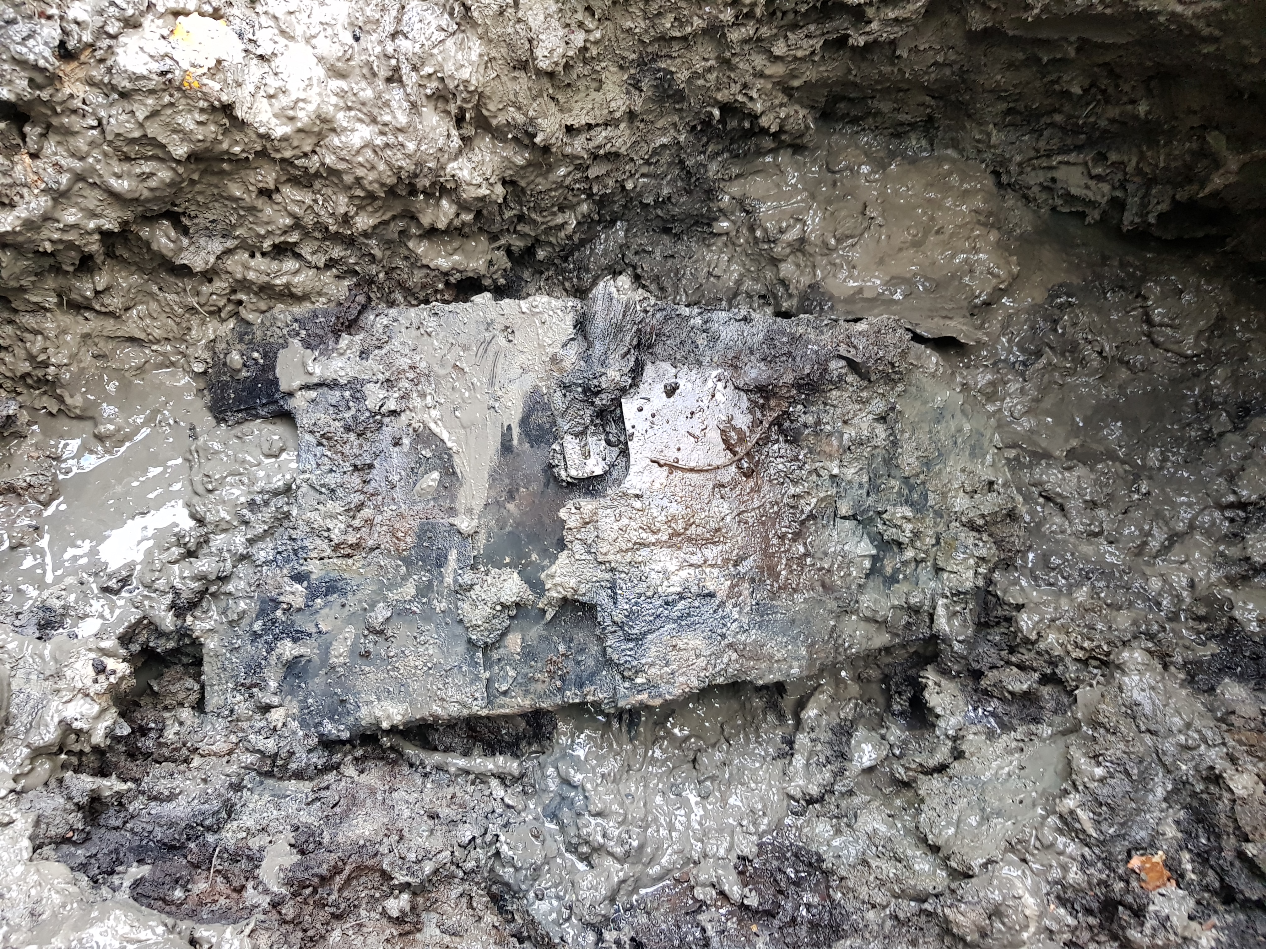

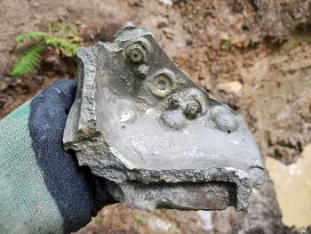

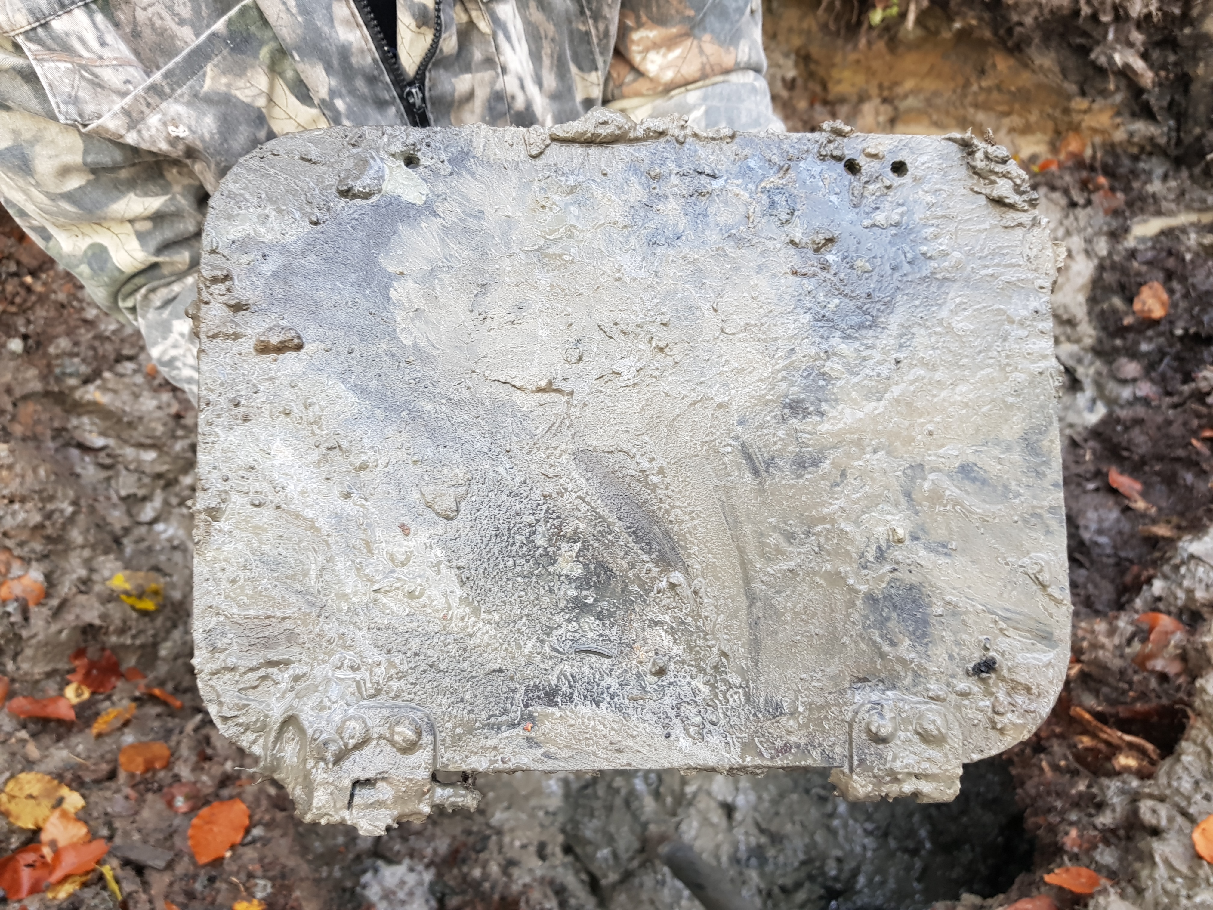

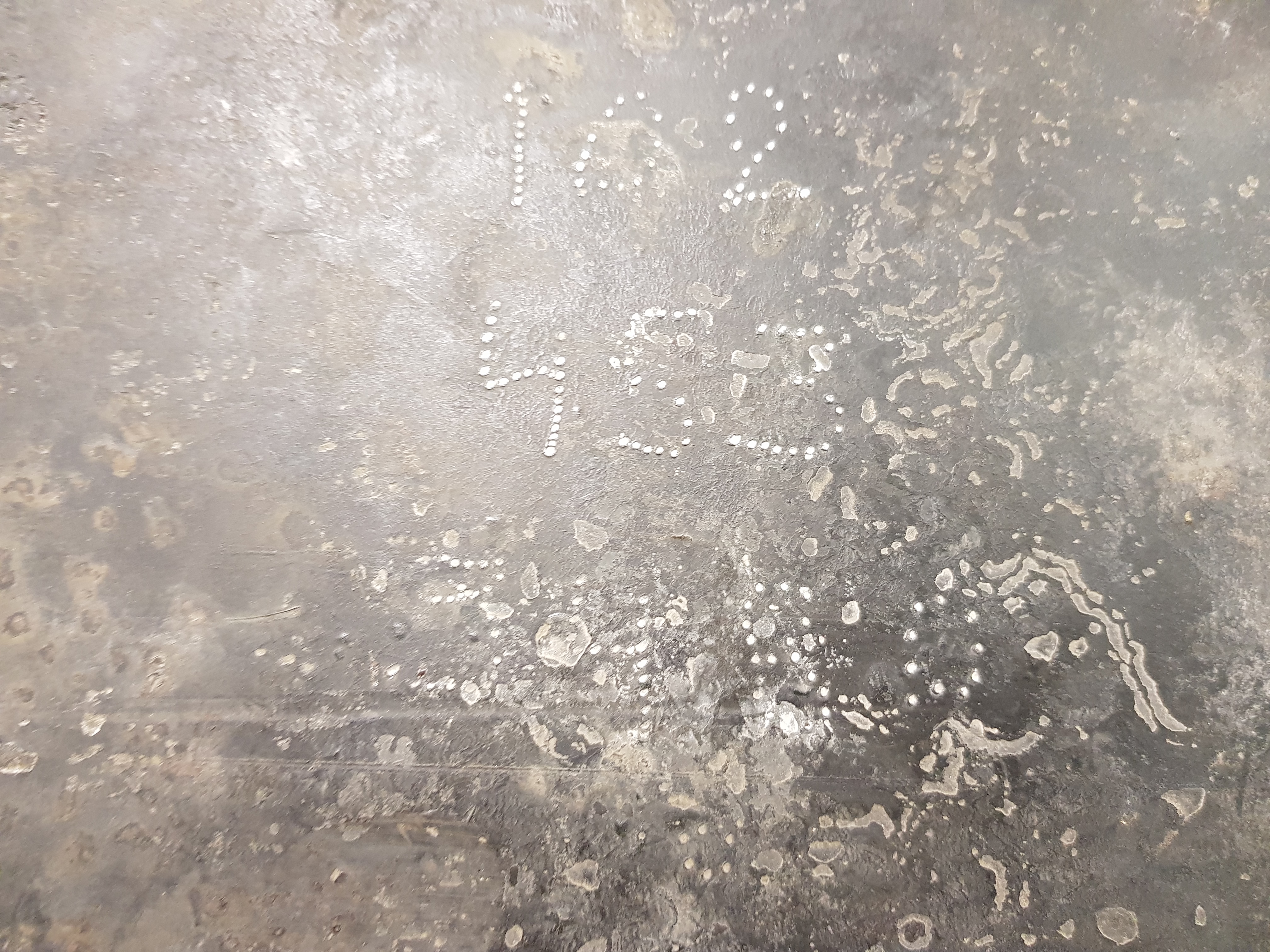

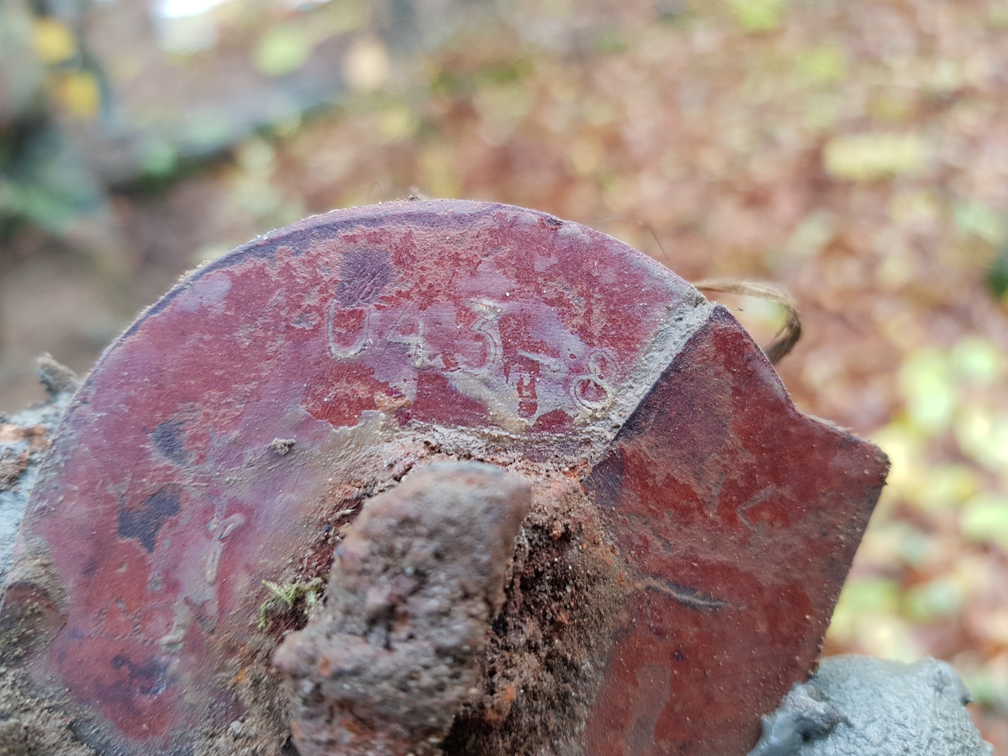

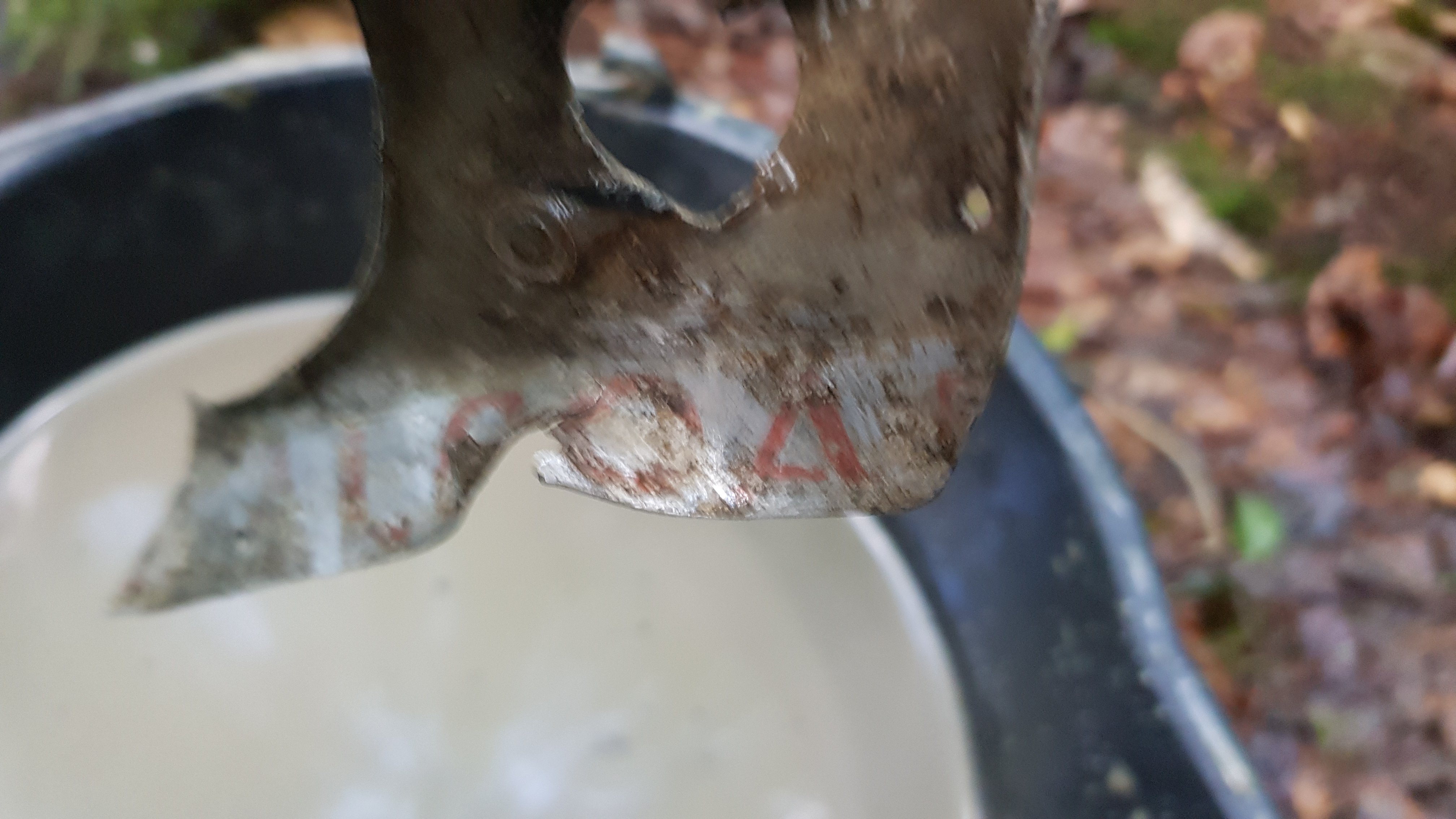

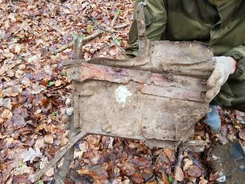

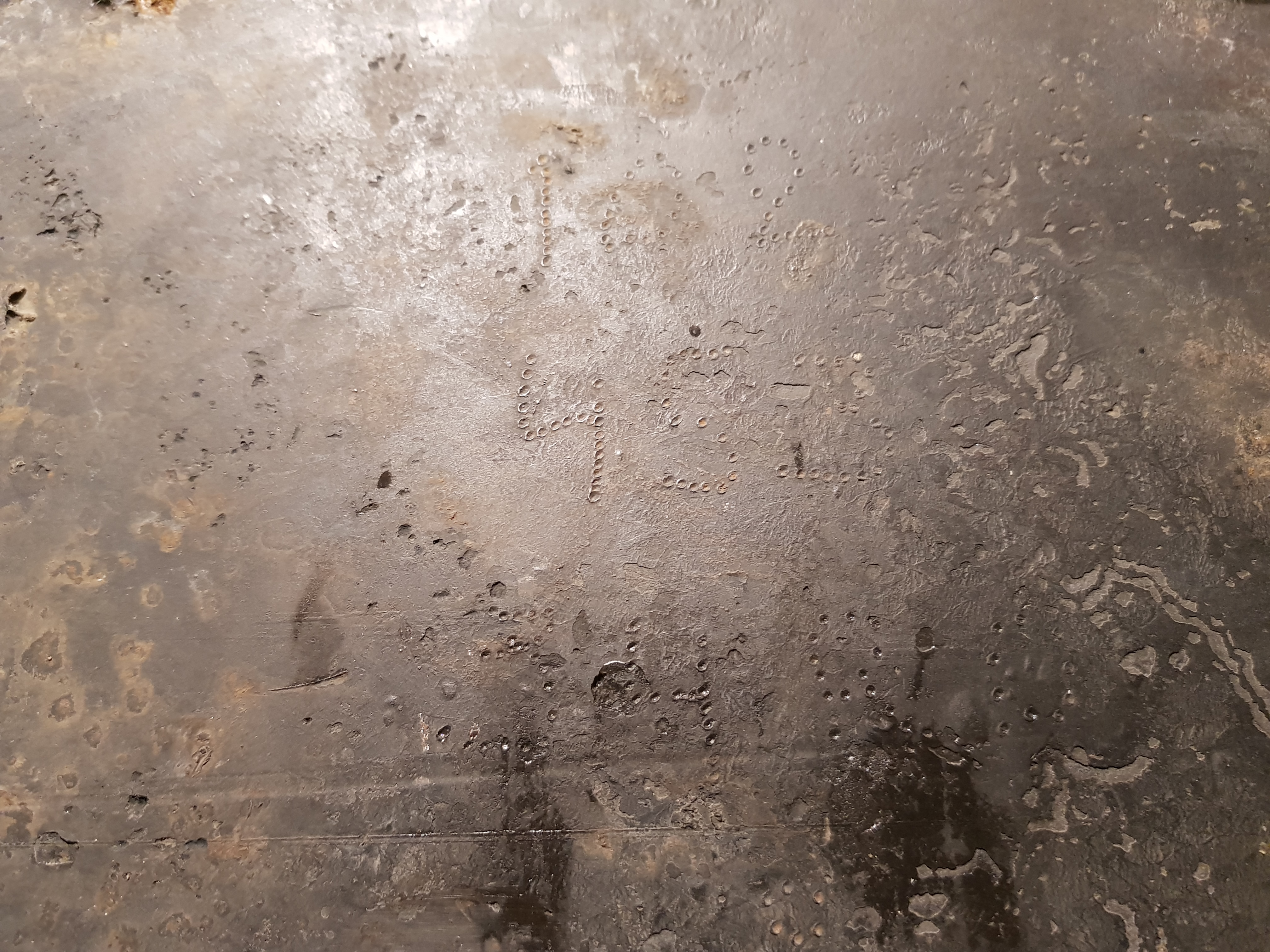

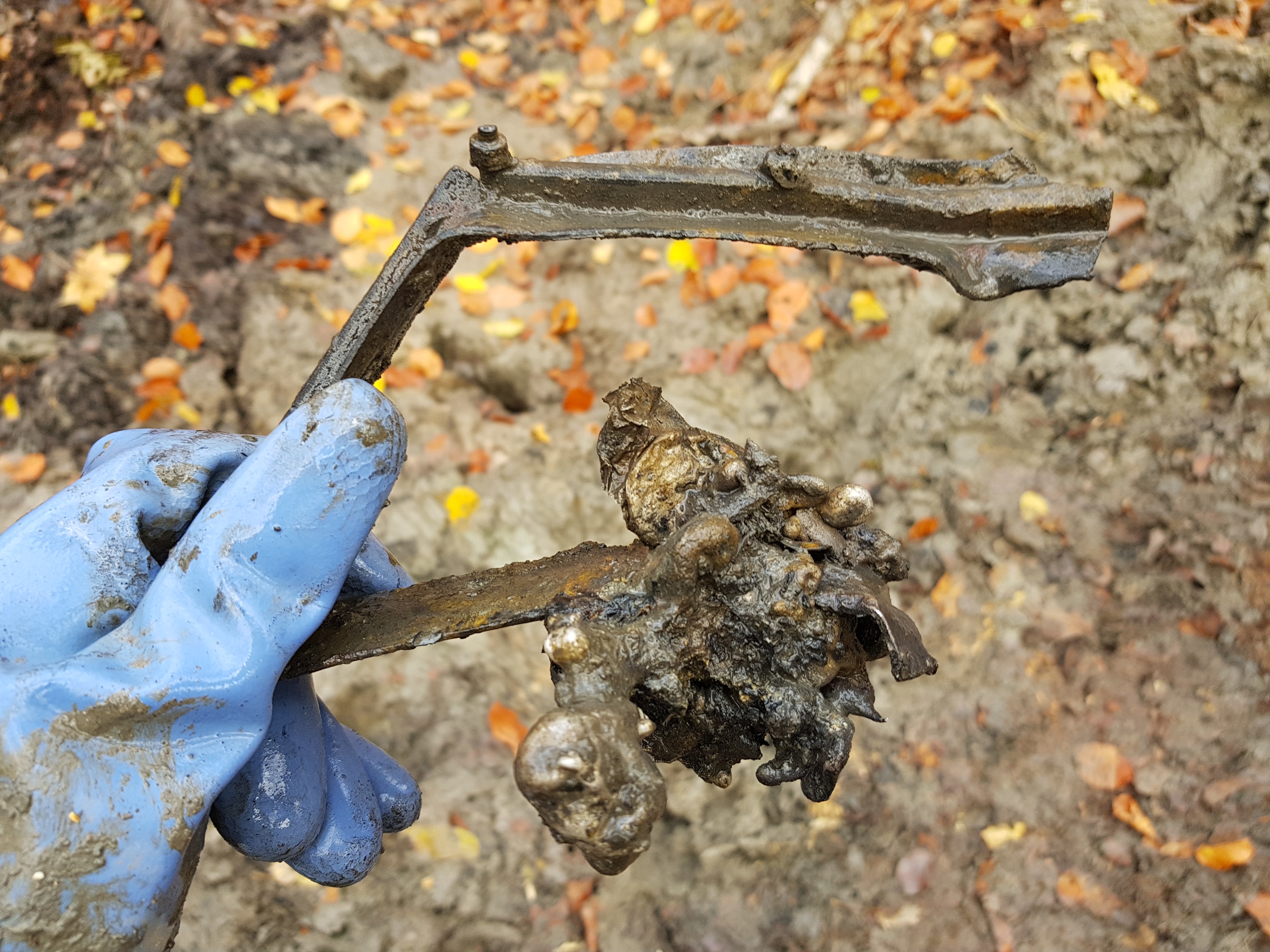

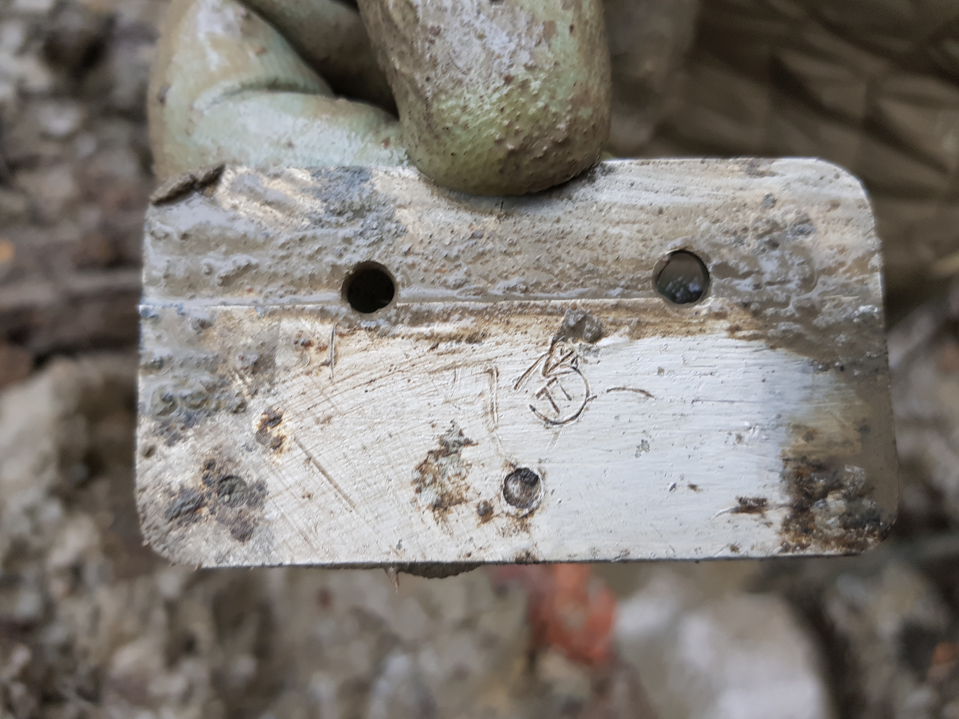

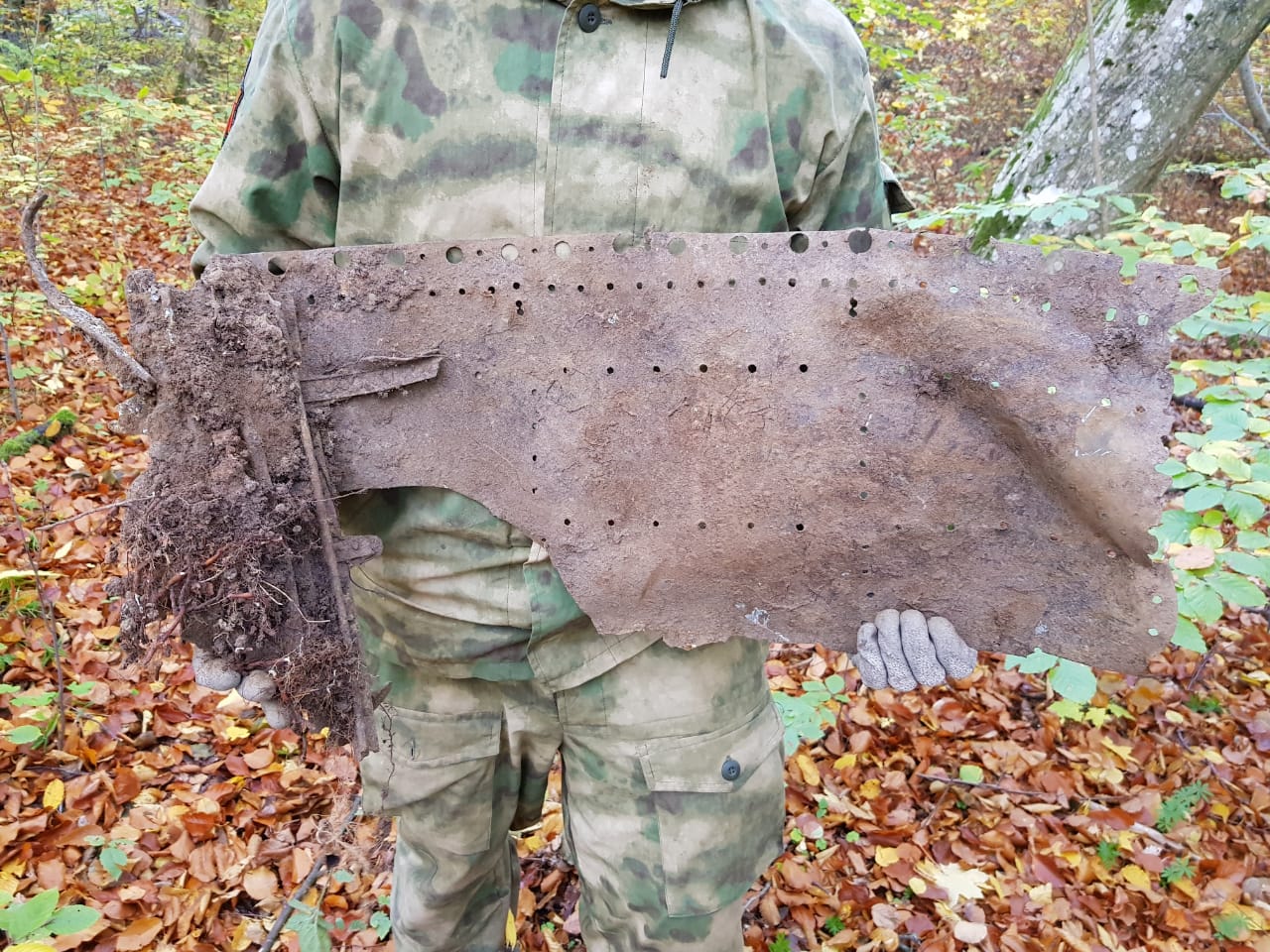

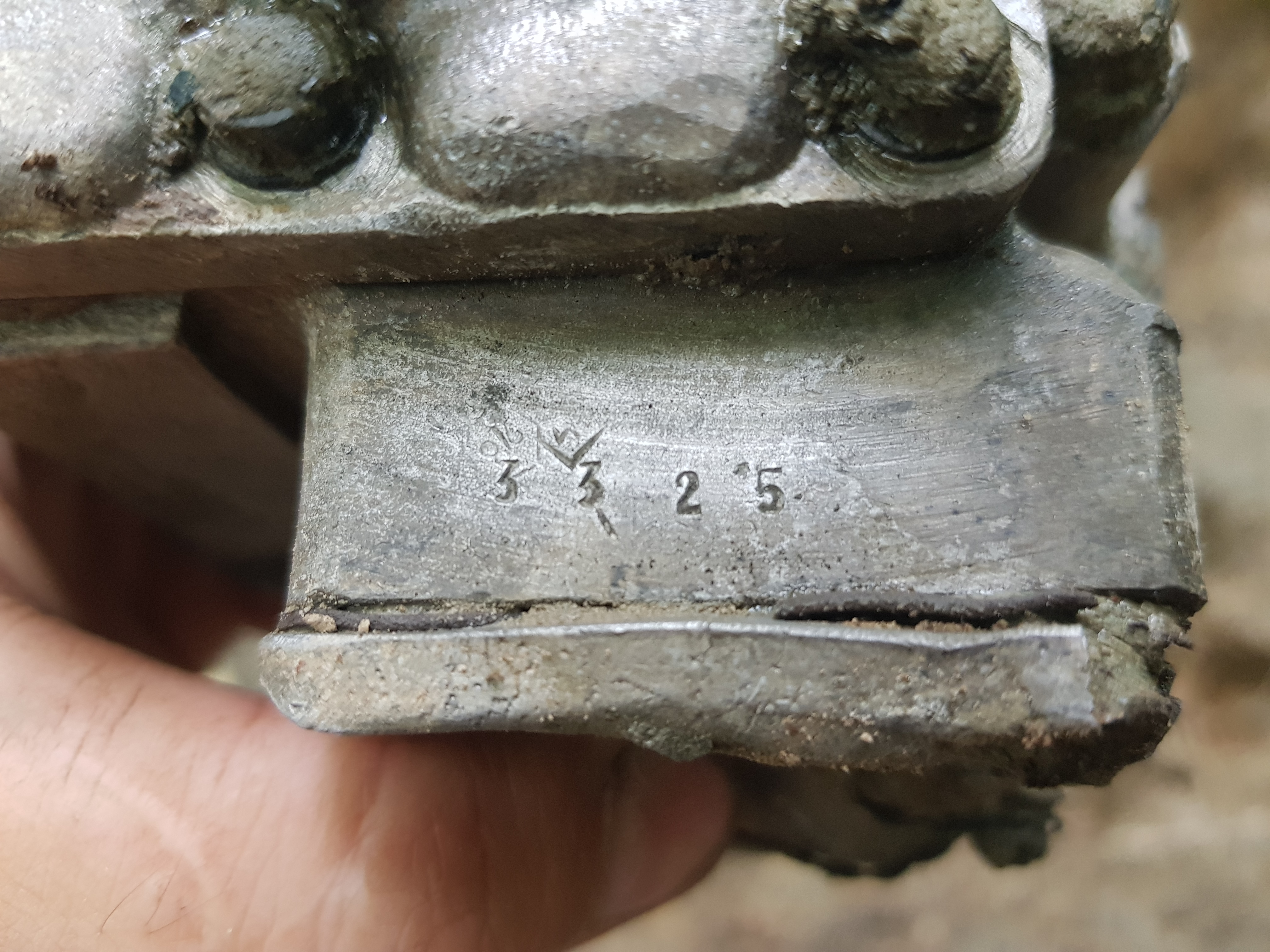

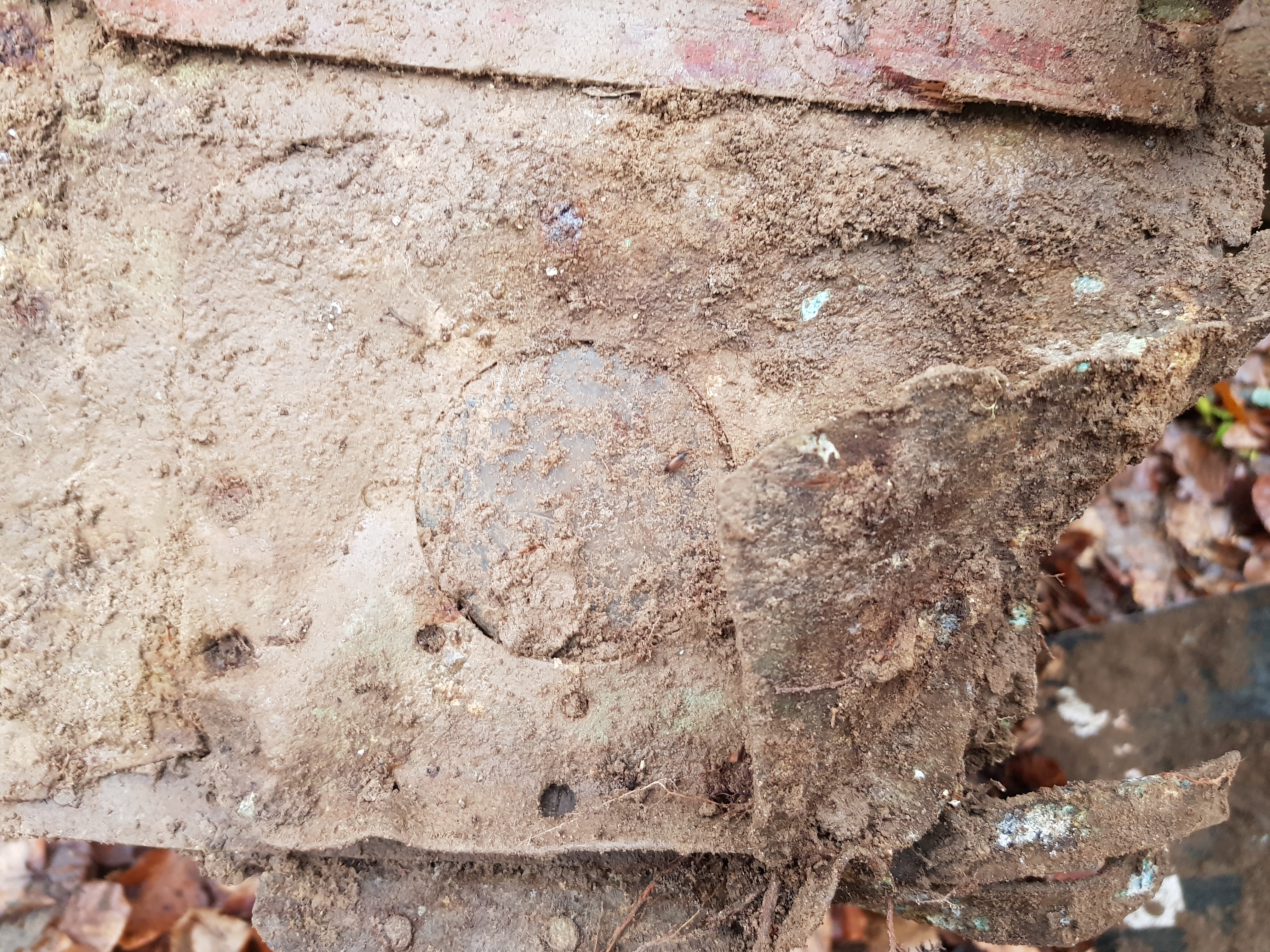

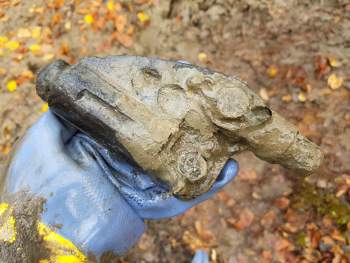

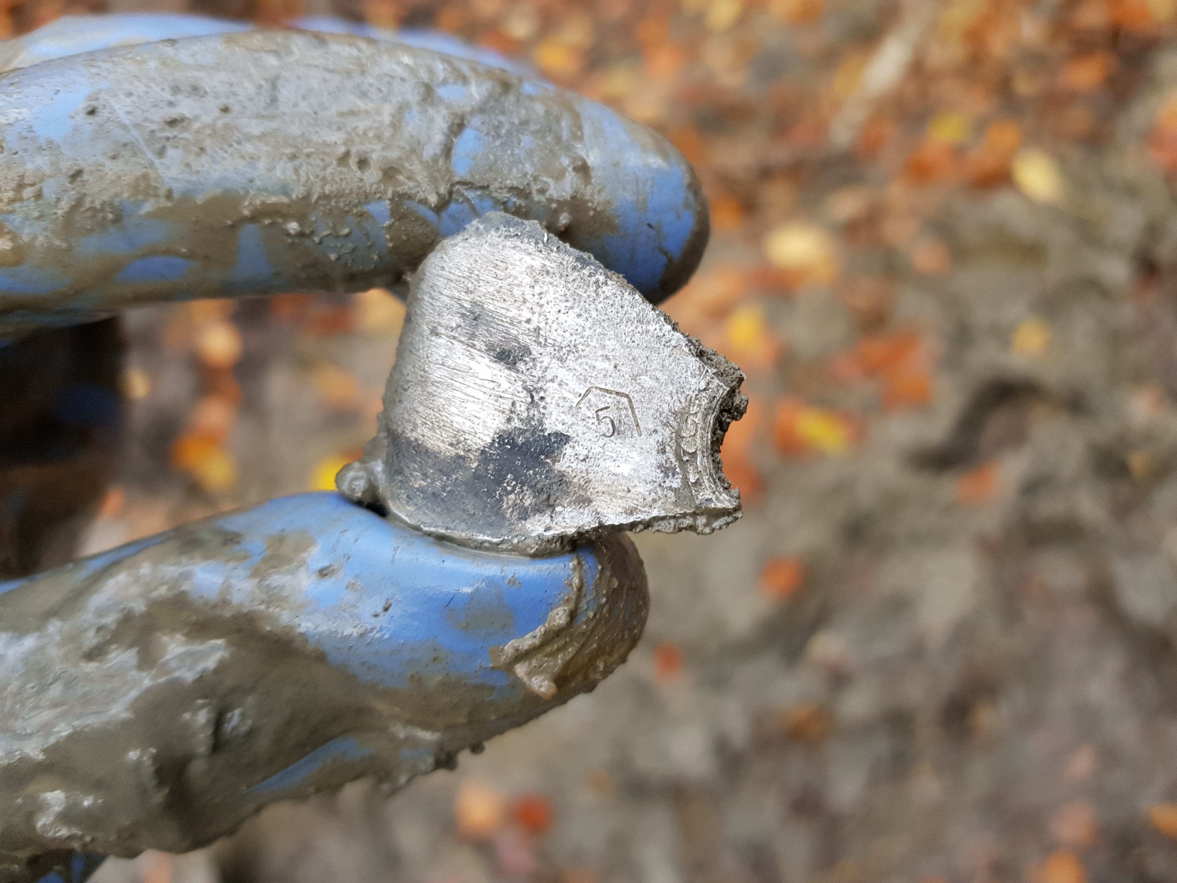

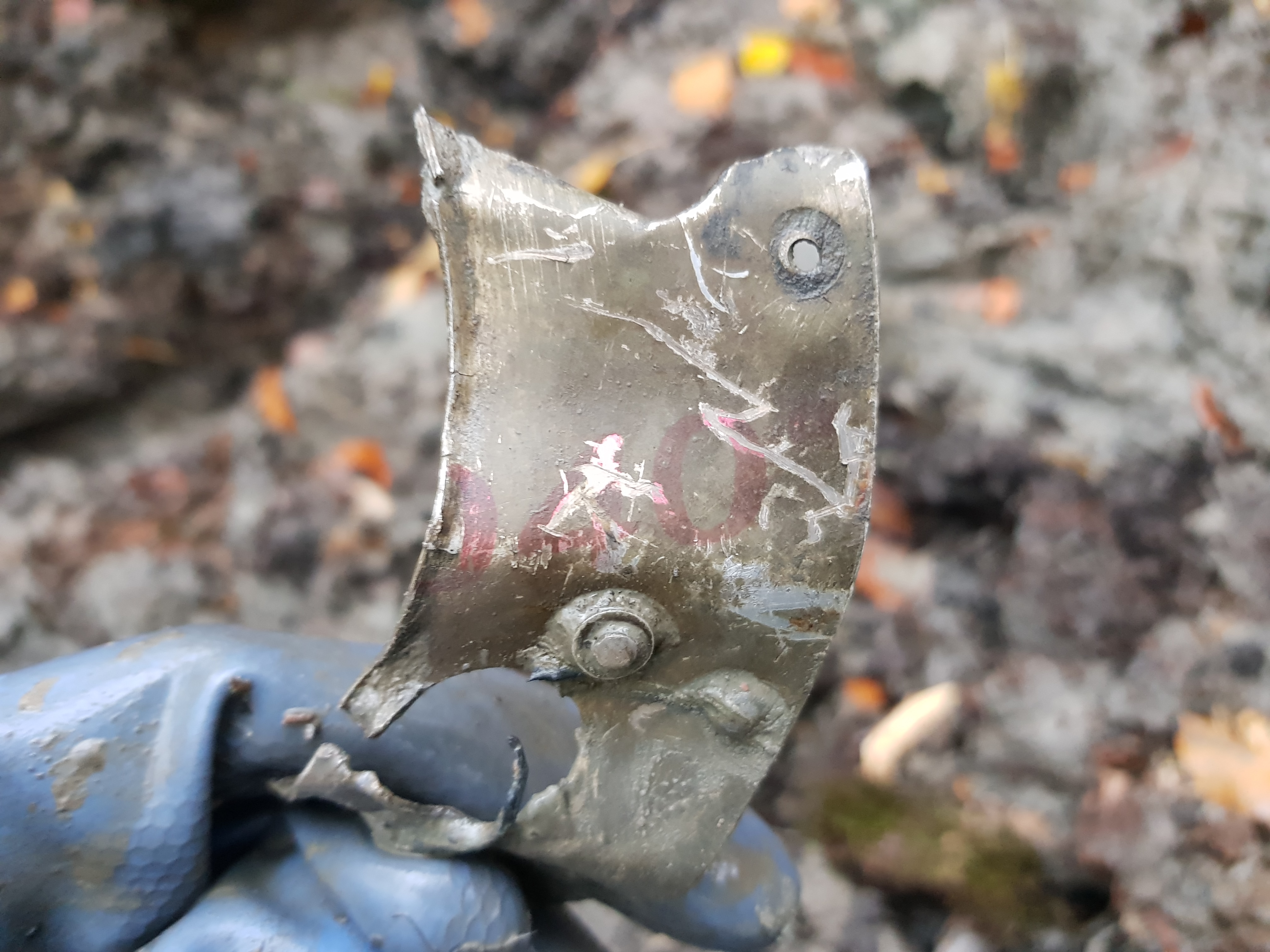

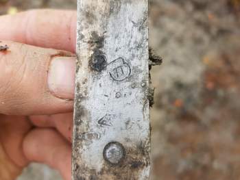

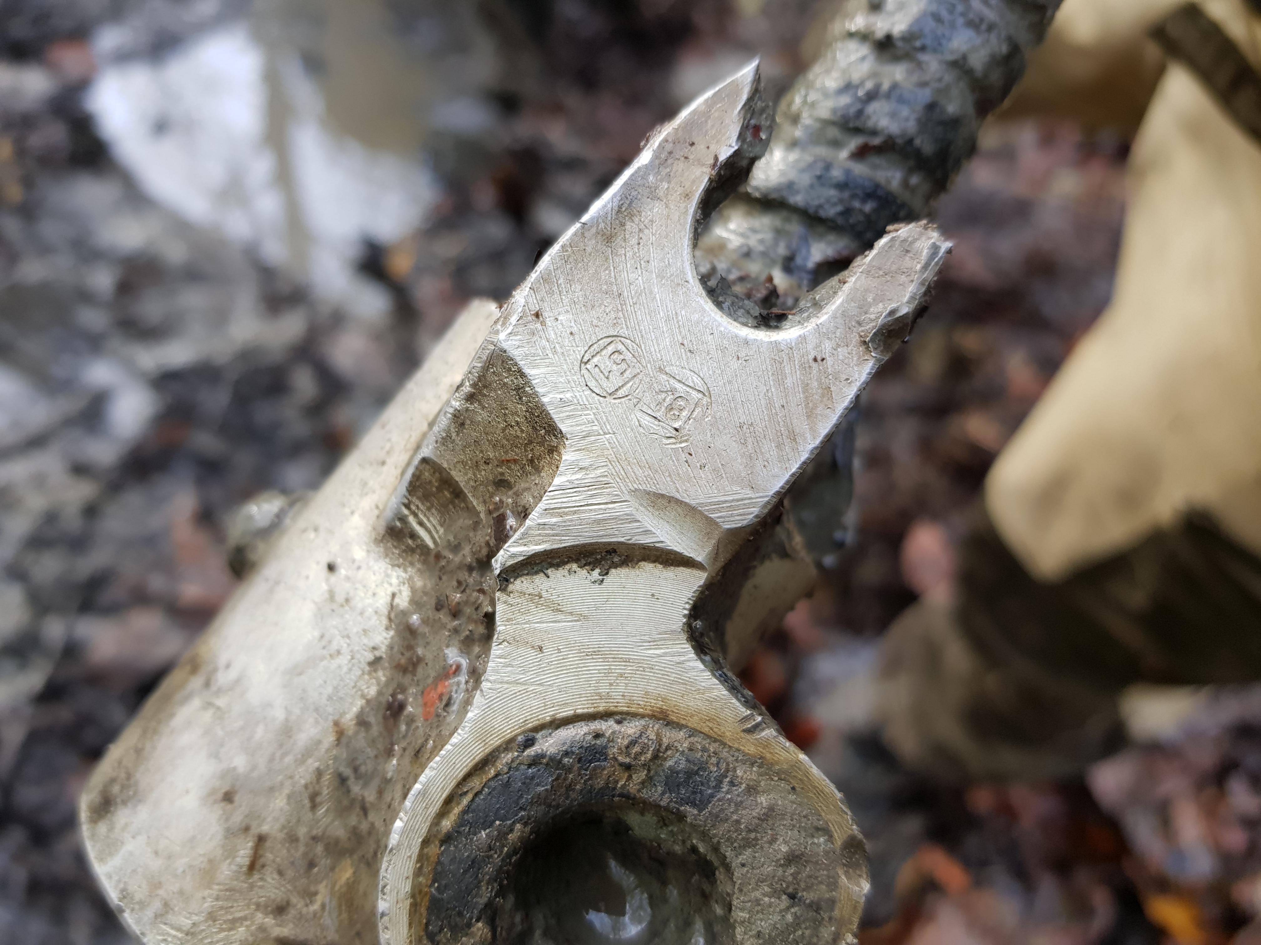

на лючке броне листа набиты номера:
102
453
3480

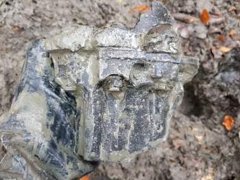

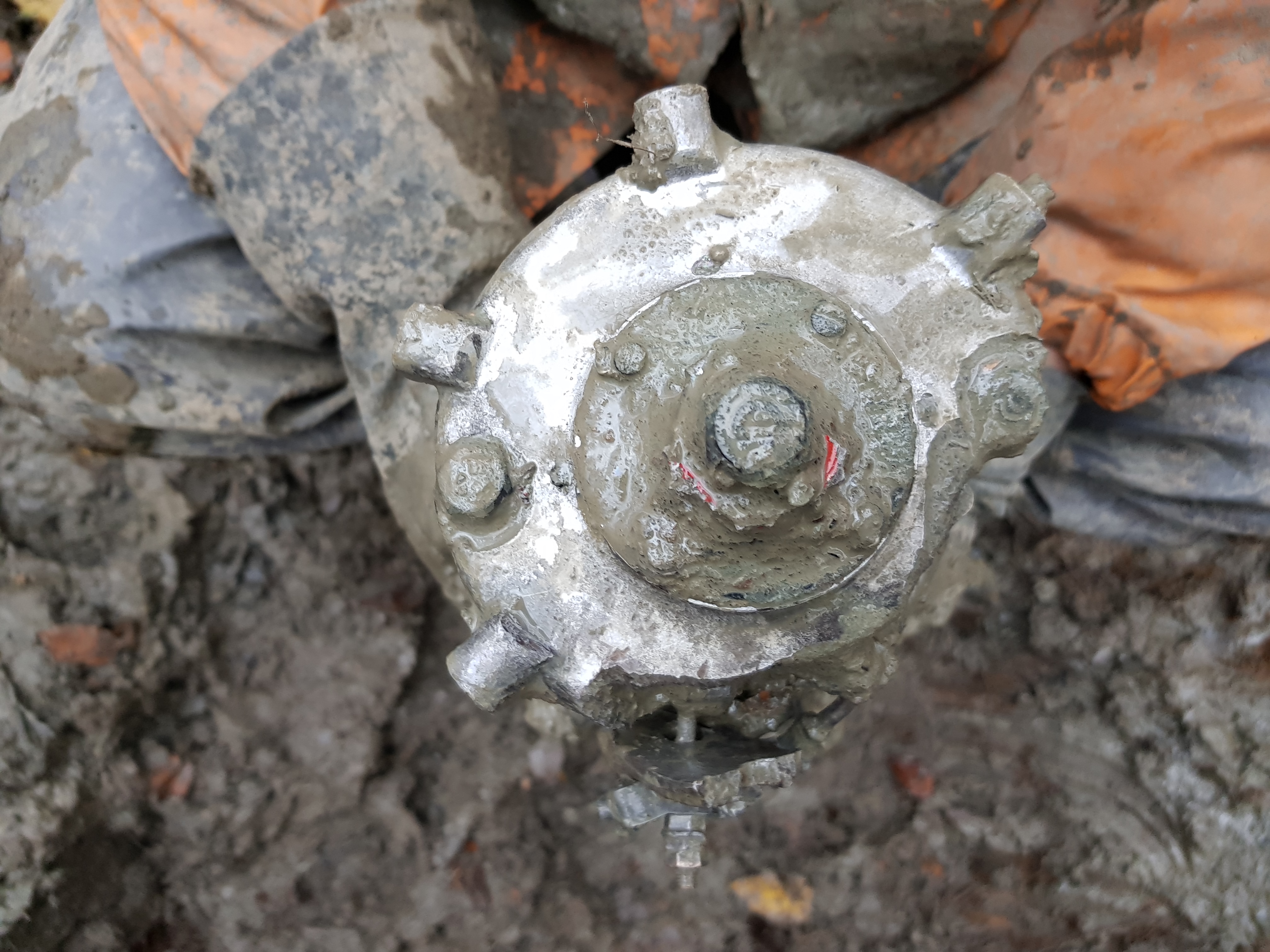

фото

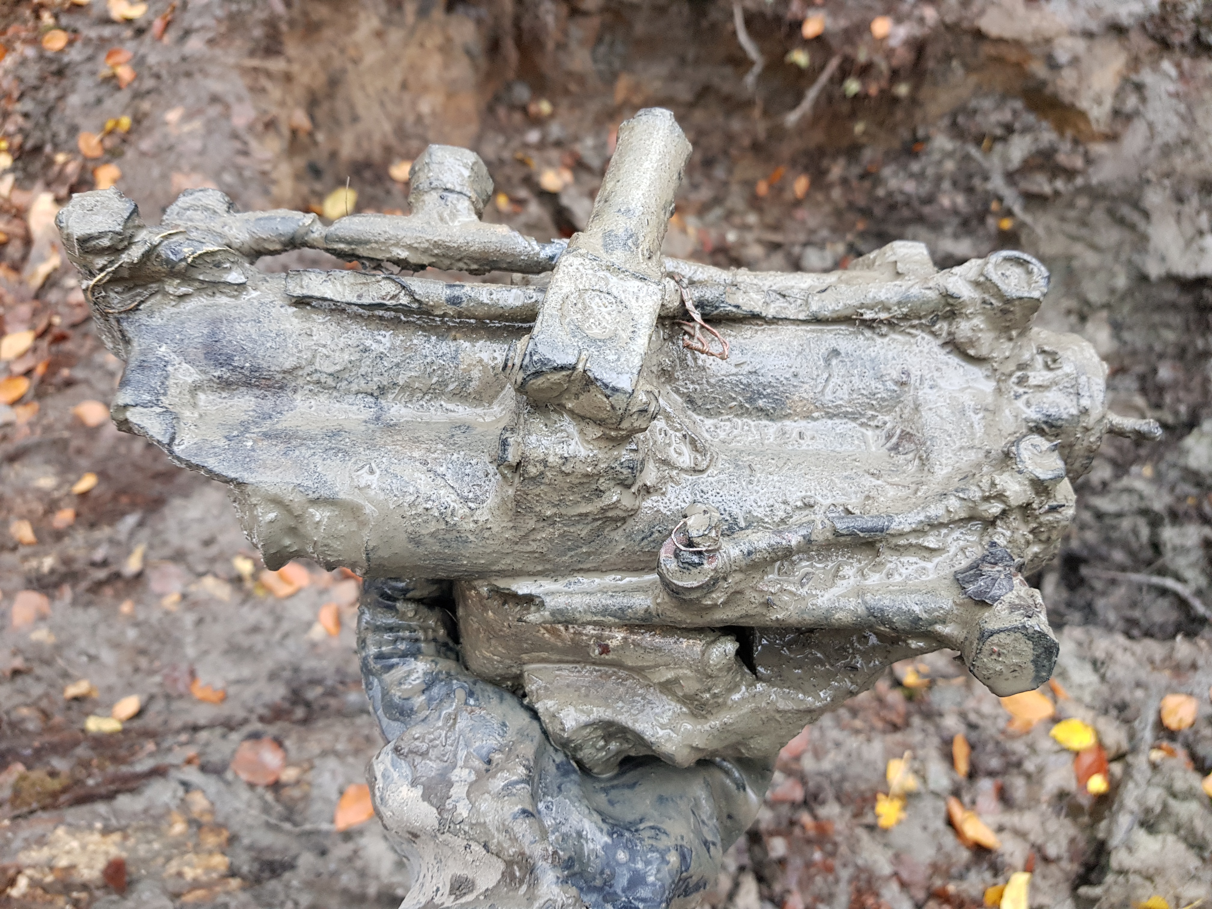

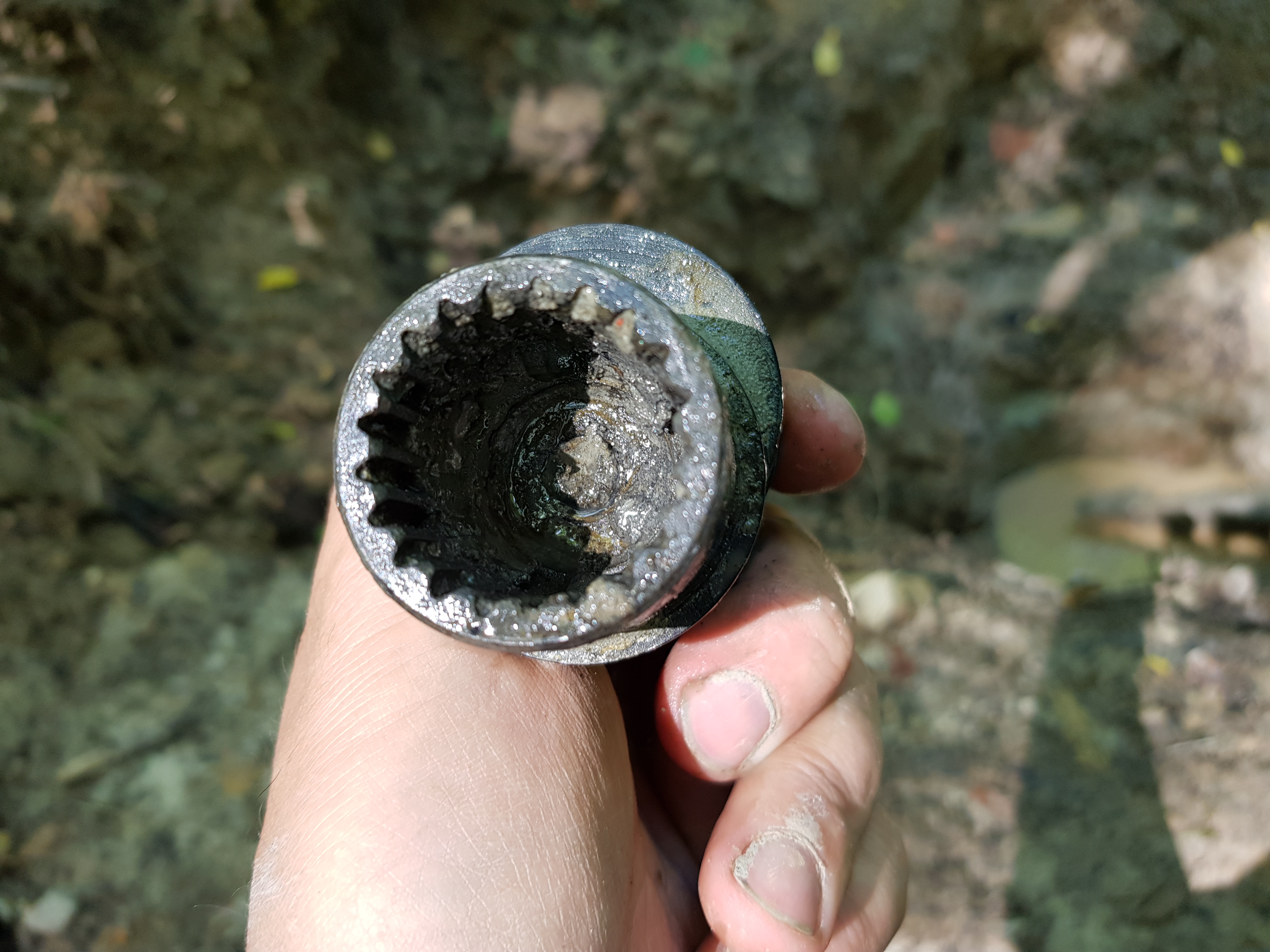

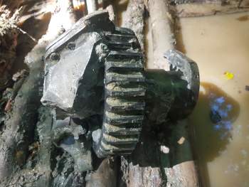

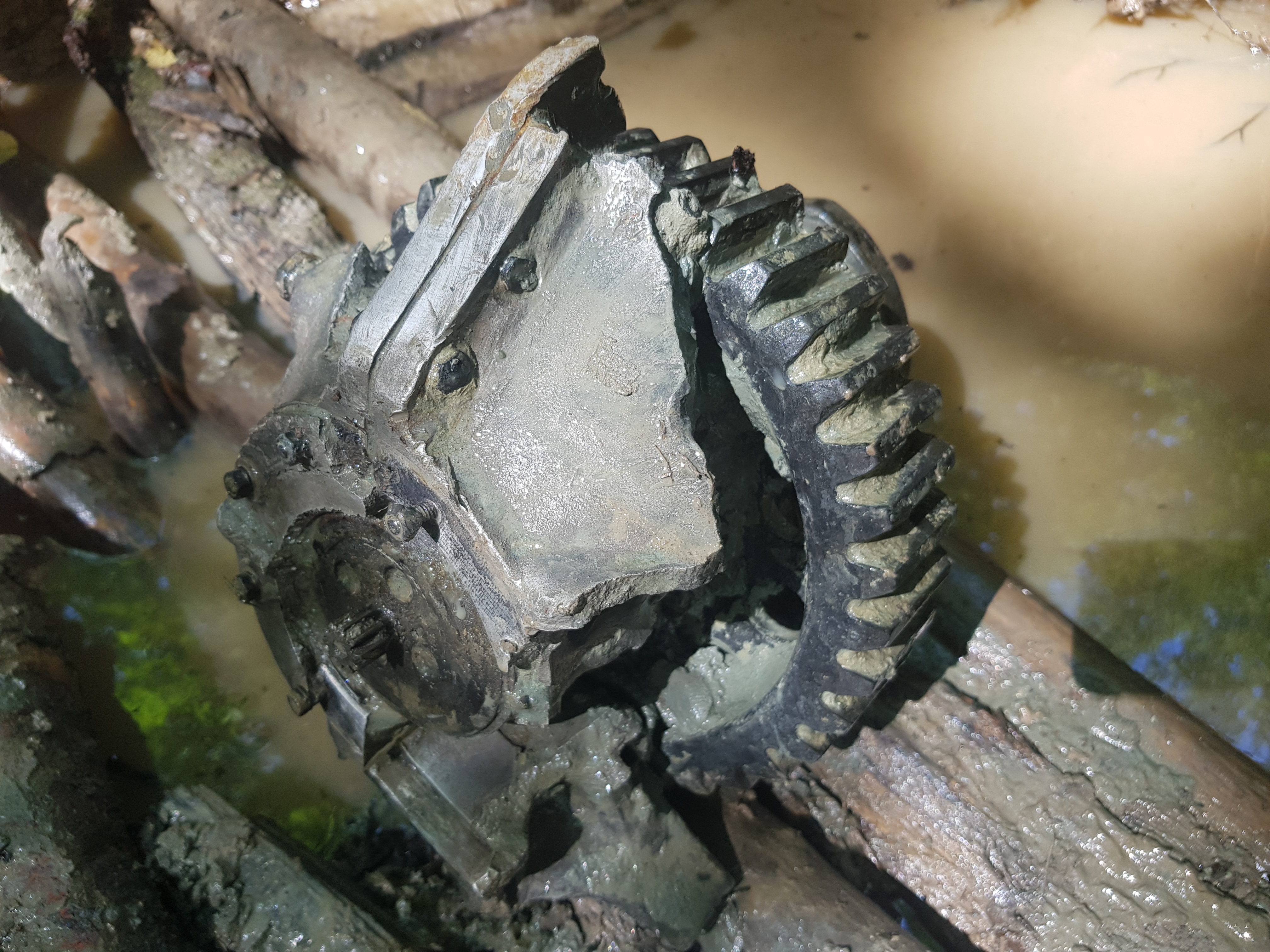

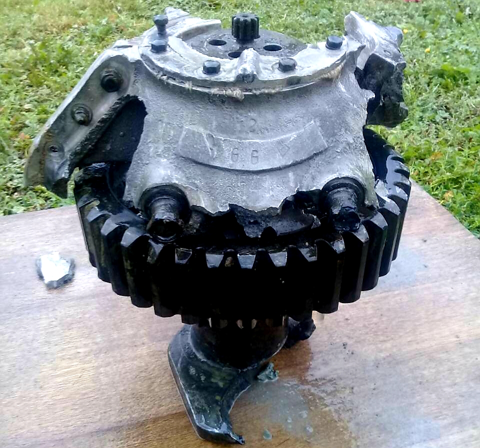

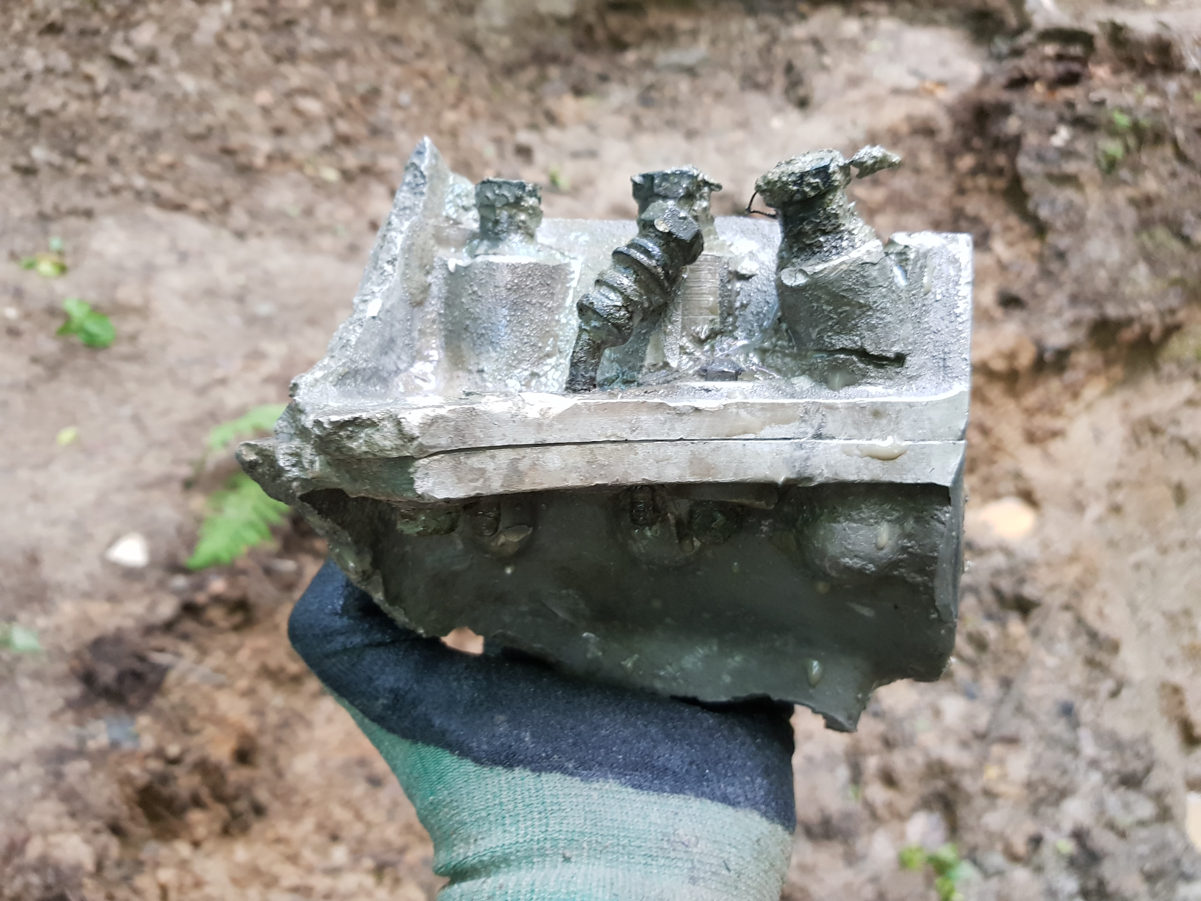

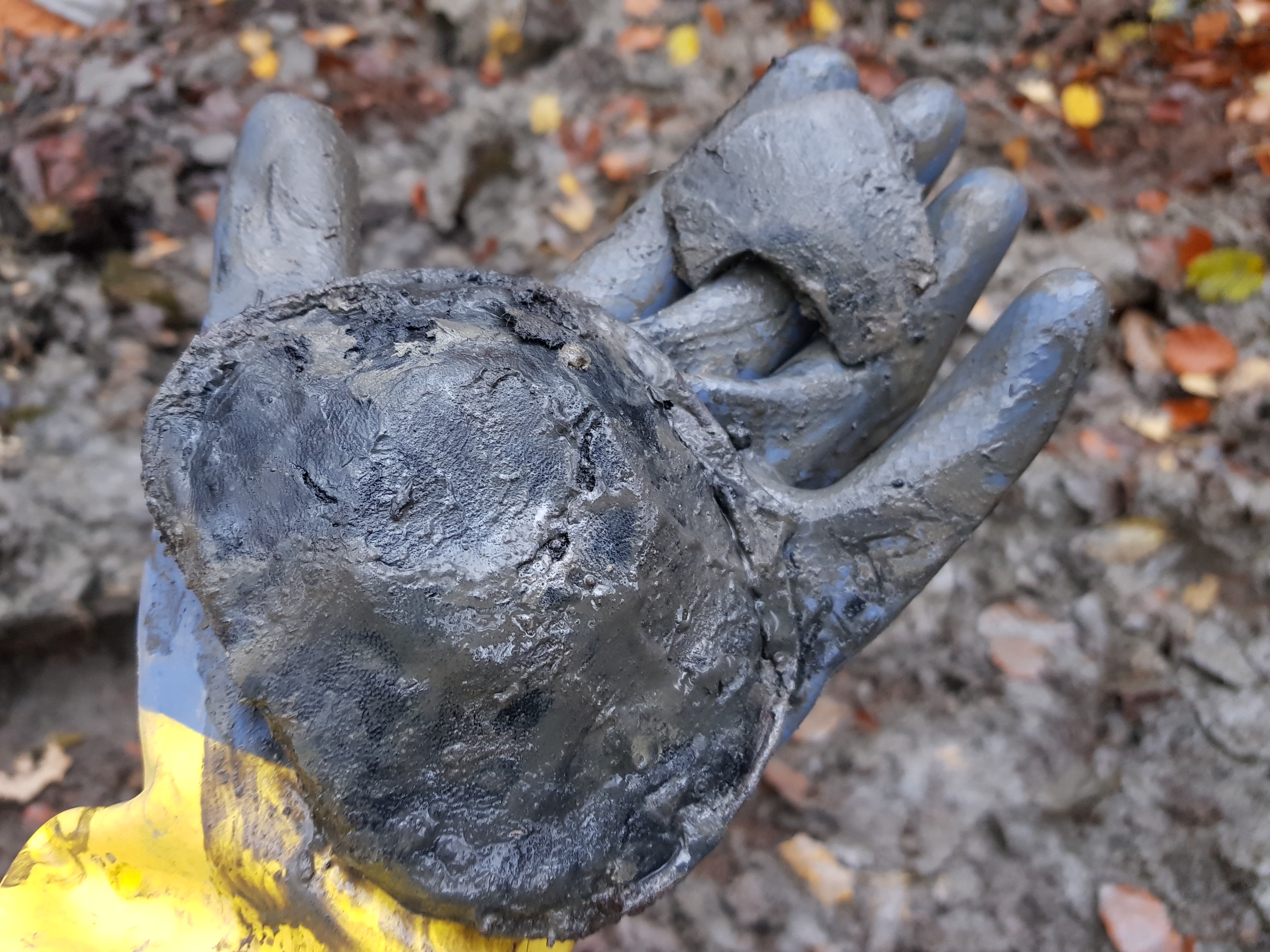

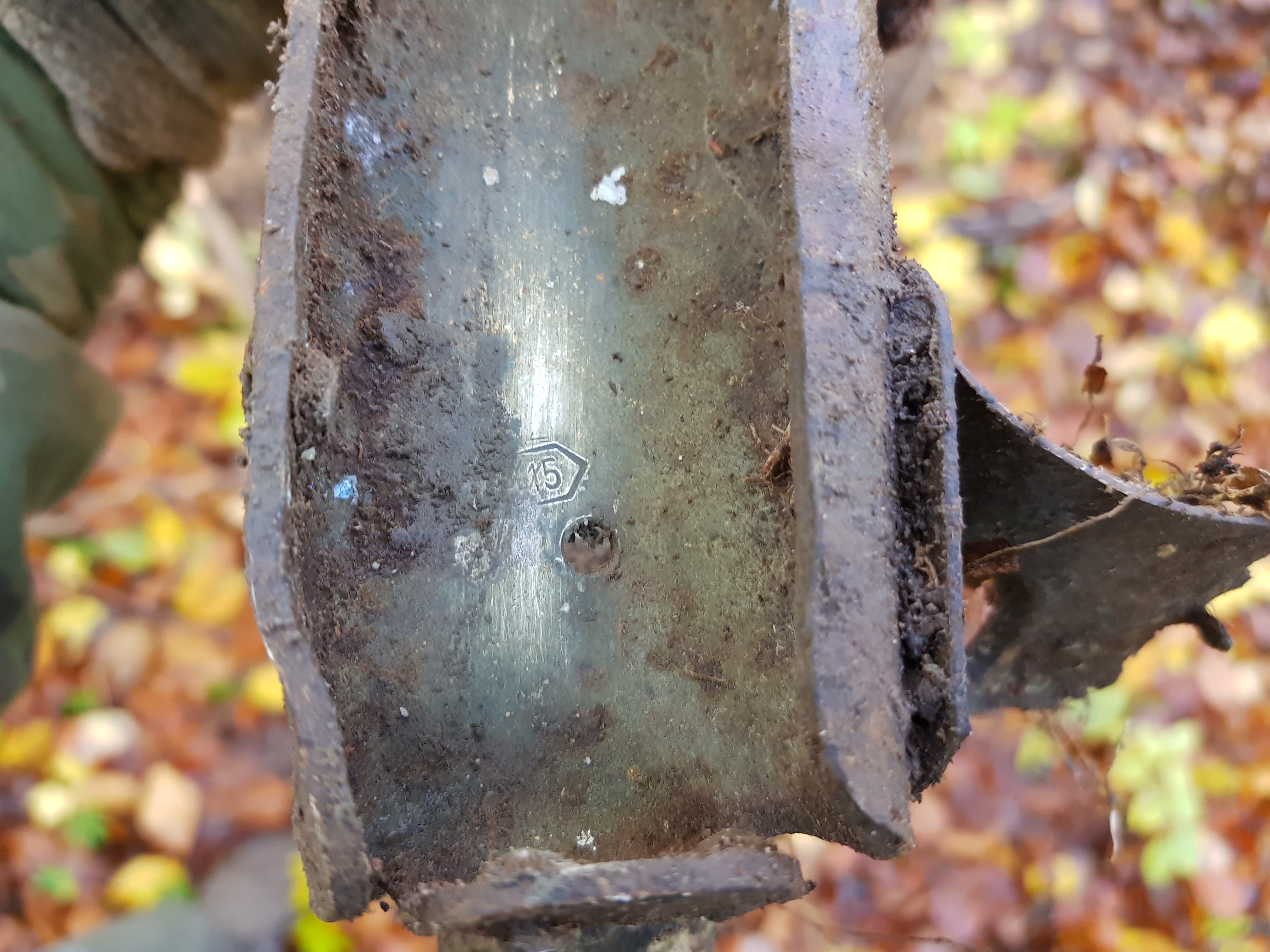

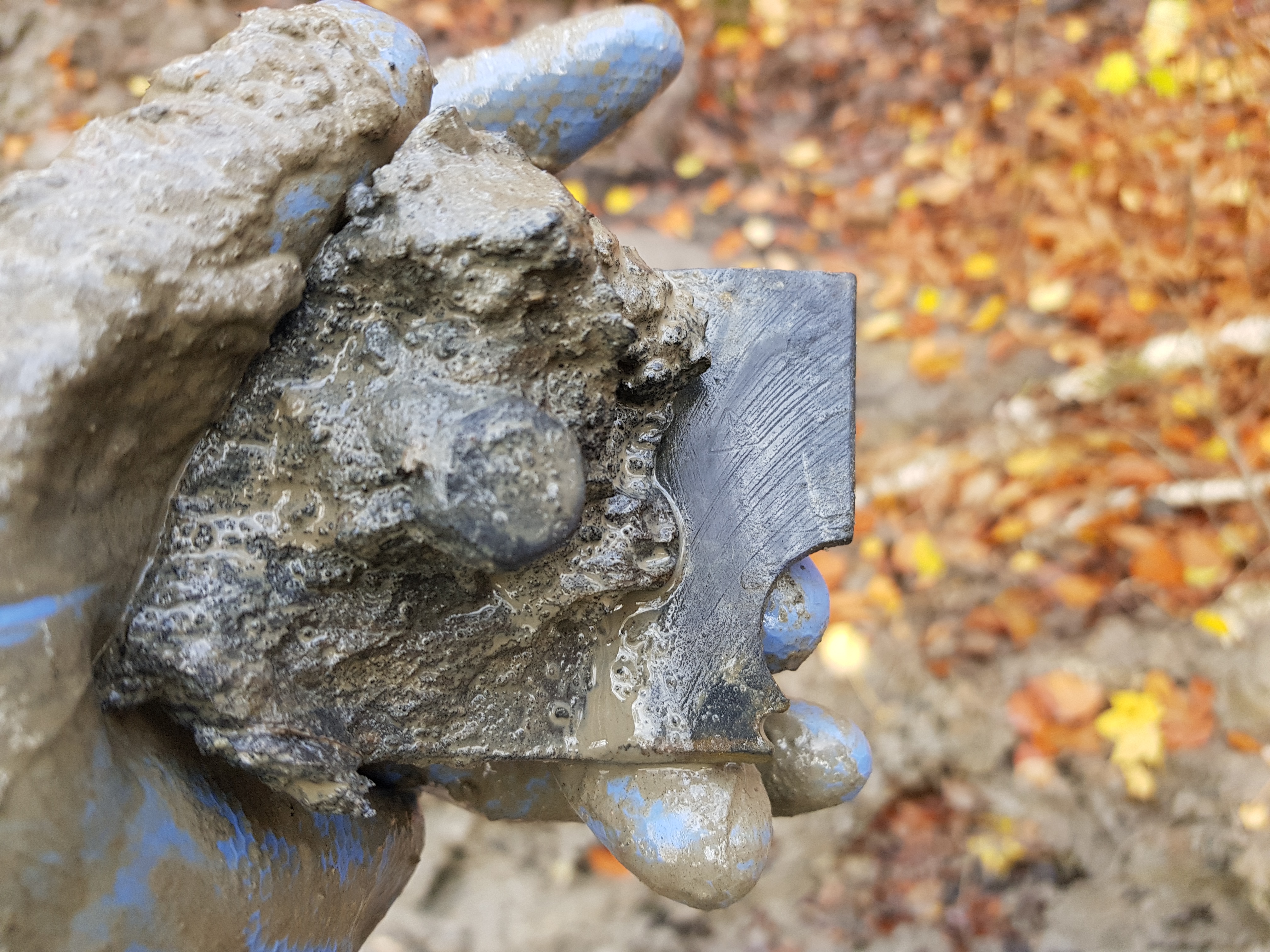

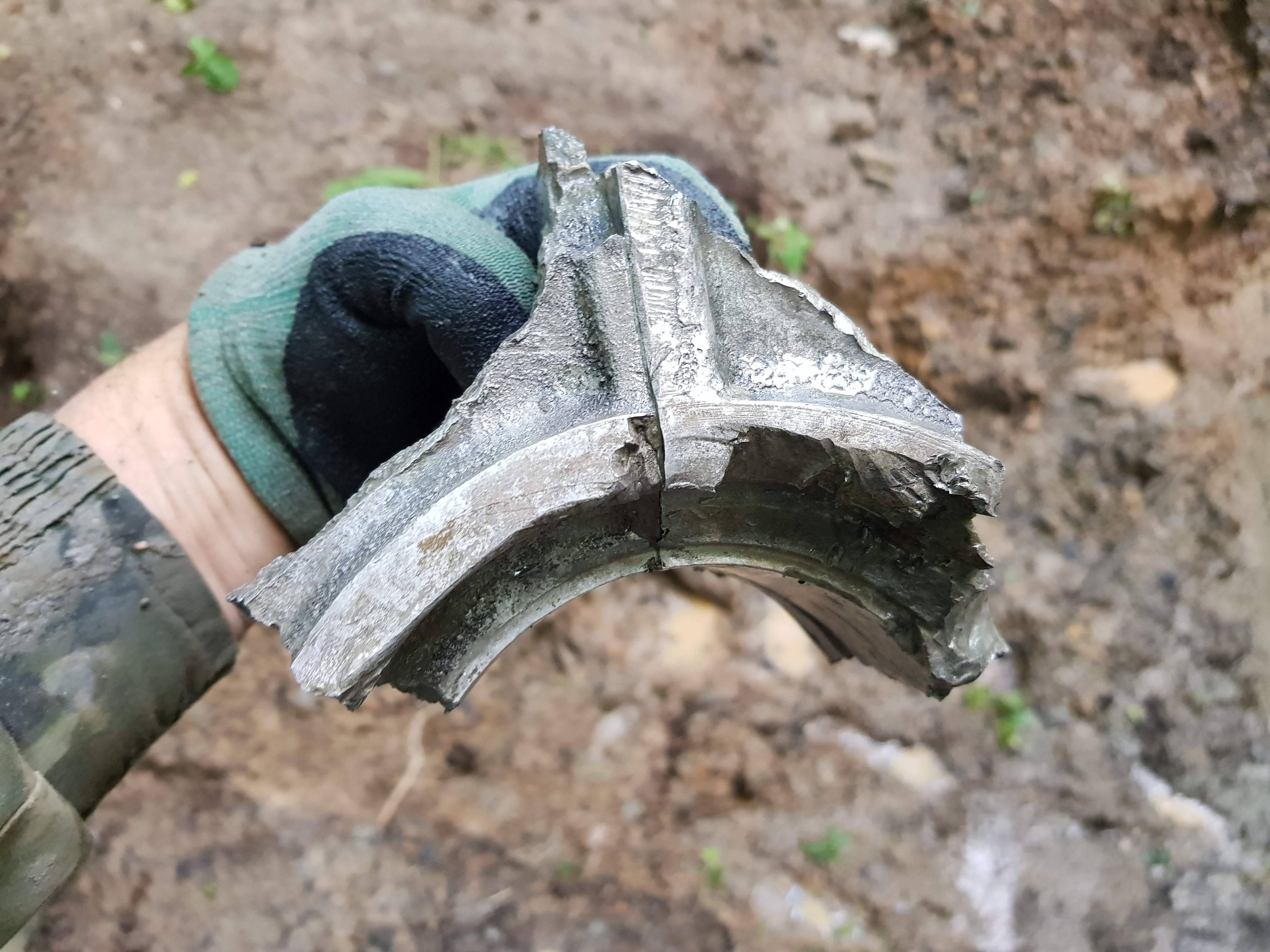

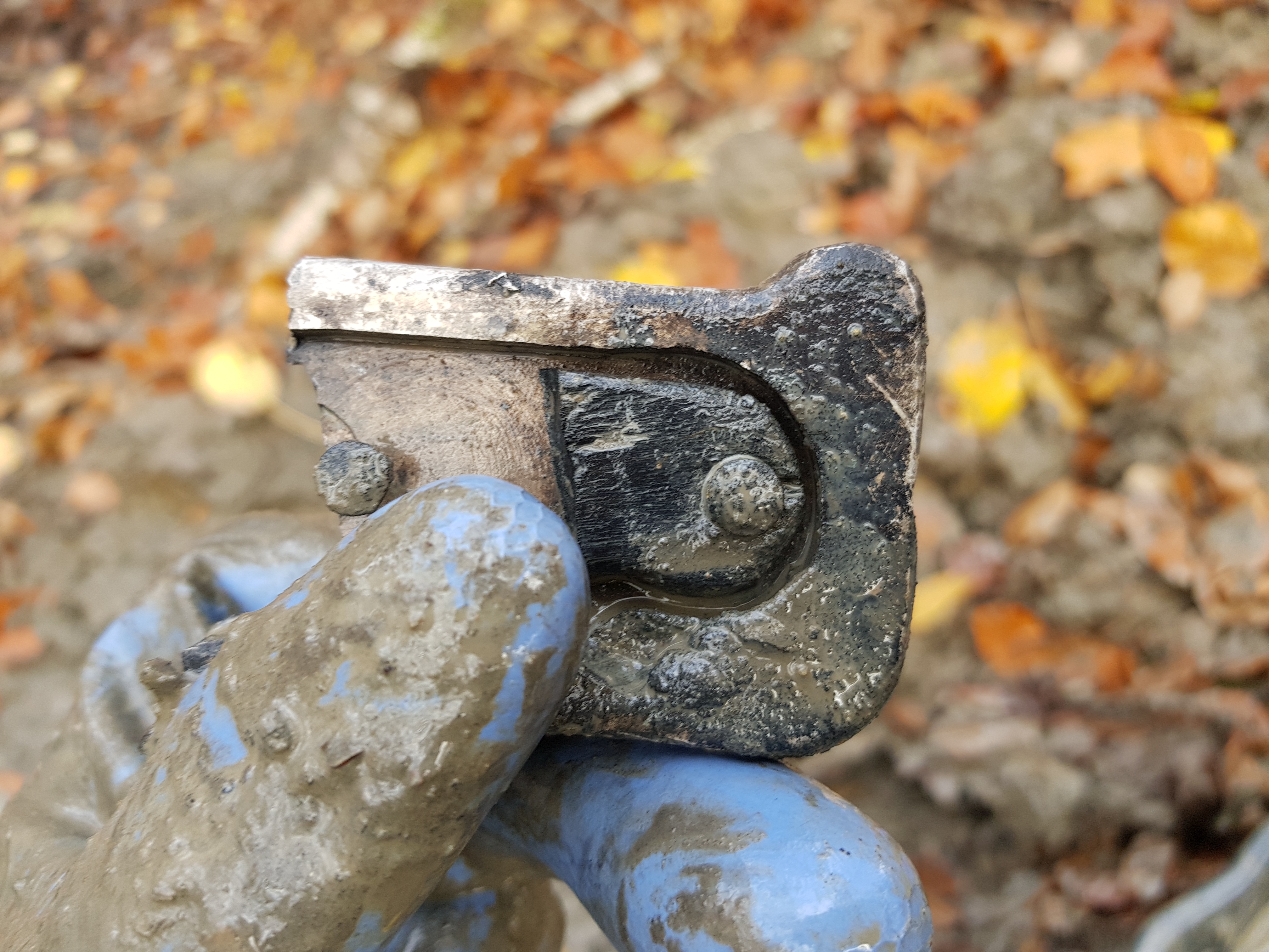

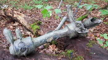

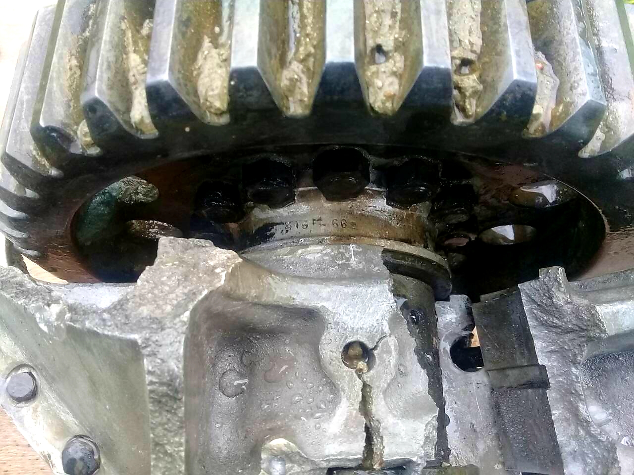

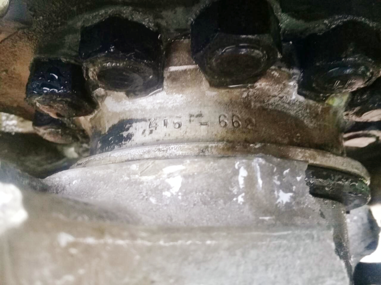

на редукторе набит номер: 415 - 660

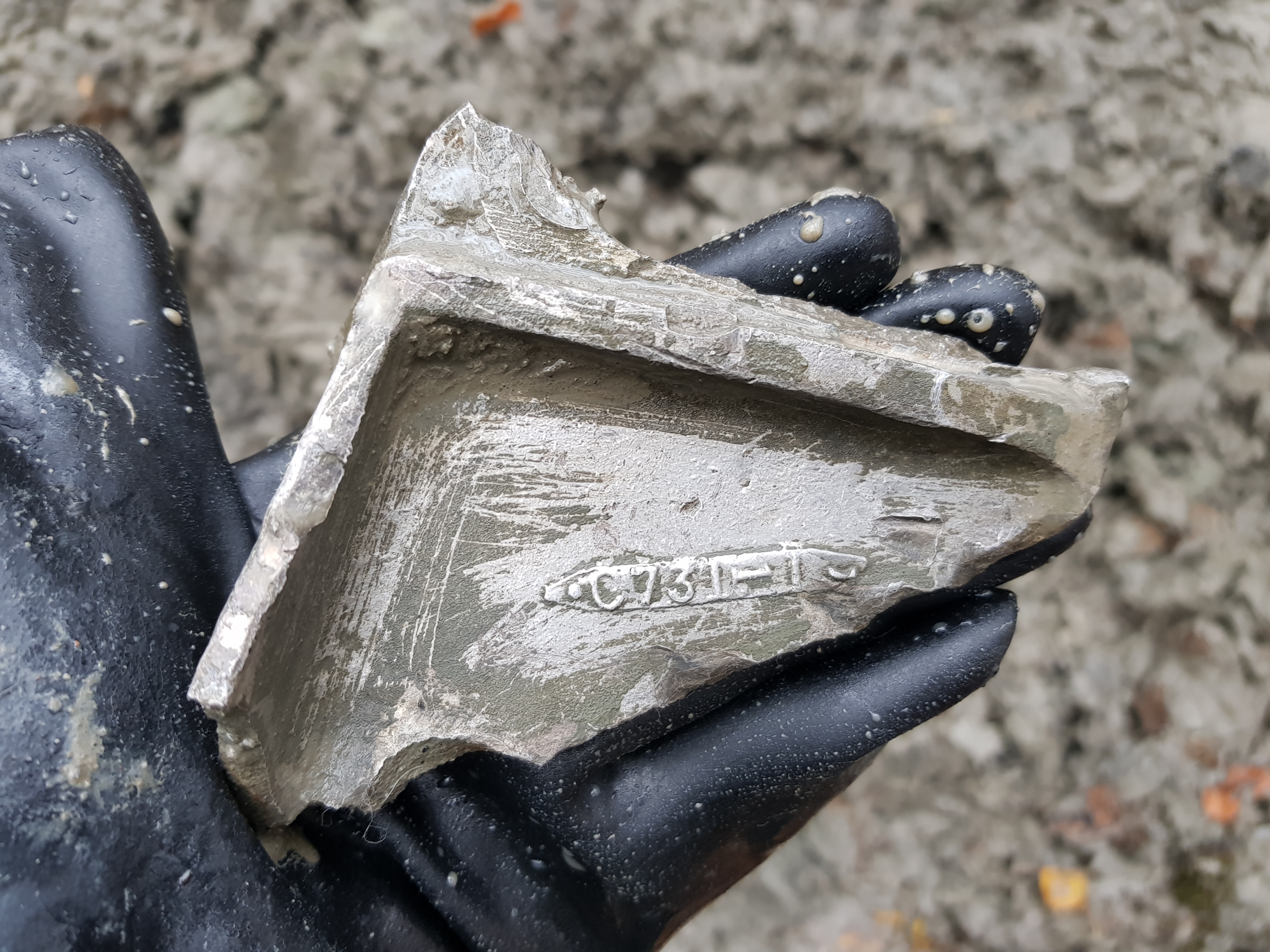

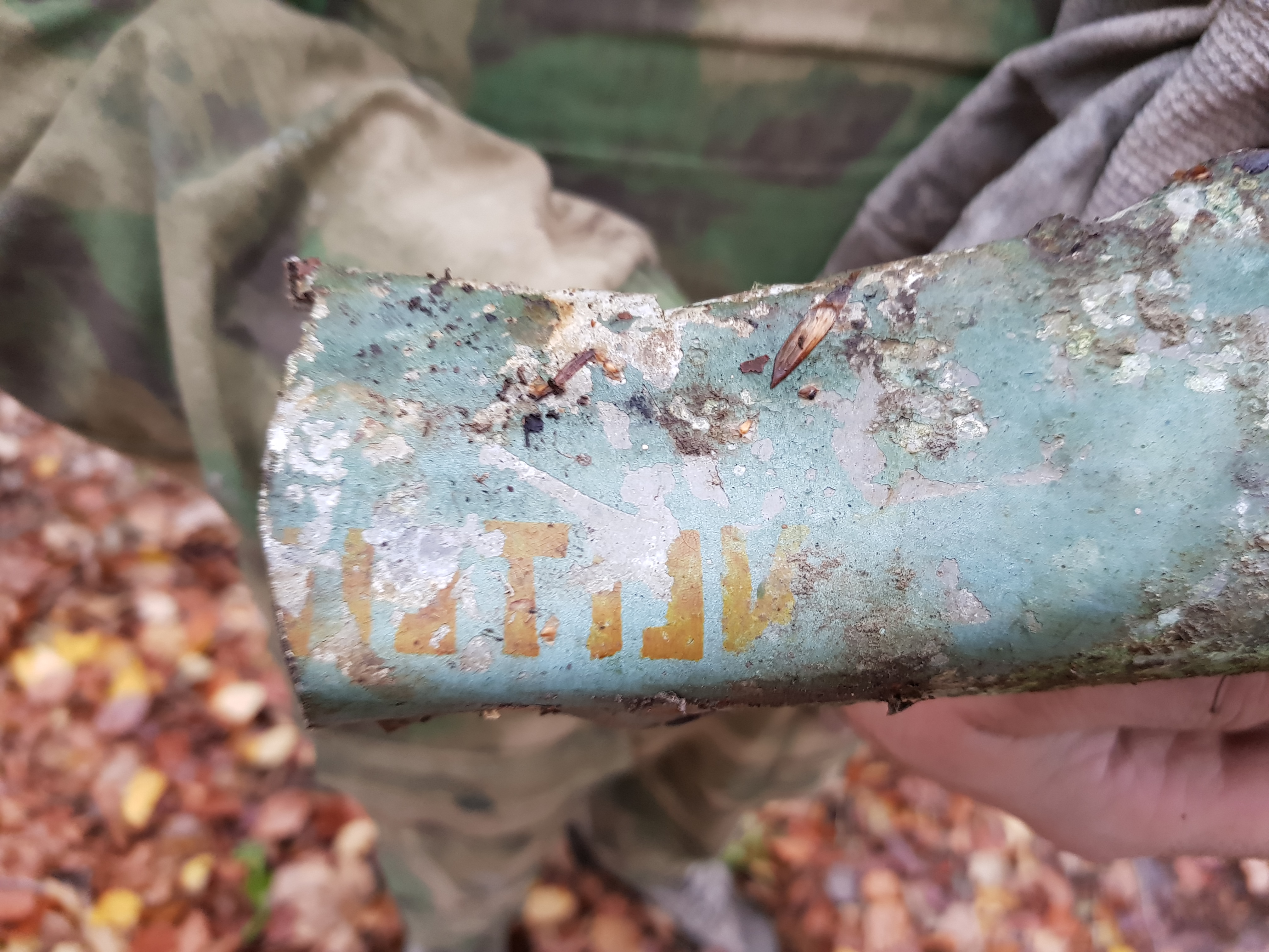

клейма:
..464
С731-
1 час назад, РУС сказал:
С этого надо было начинать... Моторы 415-ххх выпускались на заводе №26  в Уфе с первого квартала 1944 года, но на Пе-2 завода №22 в тот период и позже ставили моторы типа 41-ххх, т.е. другого завода. Среди моторов, отправленных напрямую для ремонтных нужд нужного мотора не нашел. Возможно, что за год этот мотор с родного самолета после ремонта попал на этот Пе-2. Или только агрегат...
Проверил ночью еще 10 орап, не нашел. Собирался соседние армии проверять.
Со 123 гбап, похоже, вы правы. По этому полку у меня данные немного за 1944 год.
Приказ по 123 гбап от 14.11.1944 г. ..13.10.44 г. прибыли из 9 зап ... №15/358 с моторами 415-660, 415-662
Самолет с этими моторами был выпущен с завода №22 4.8.1944 г. Моторы где-то болтались несколько месяцев

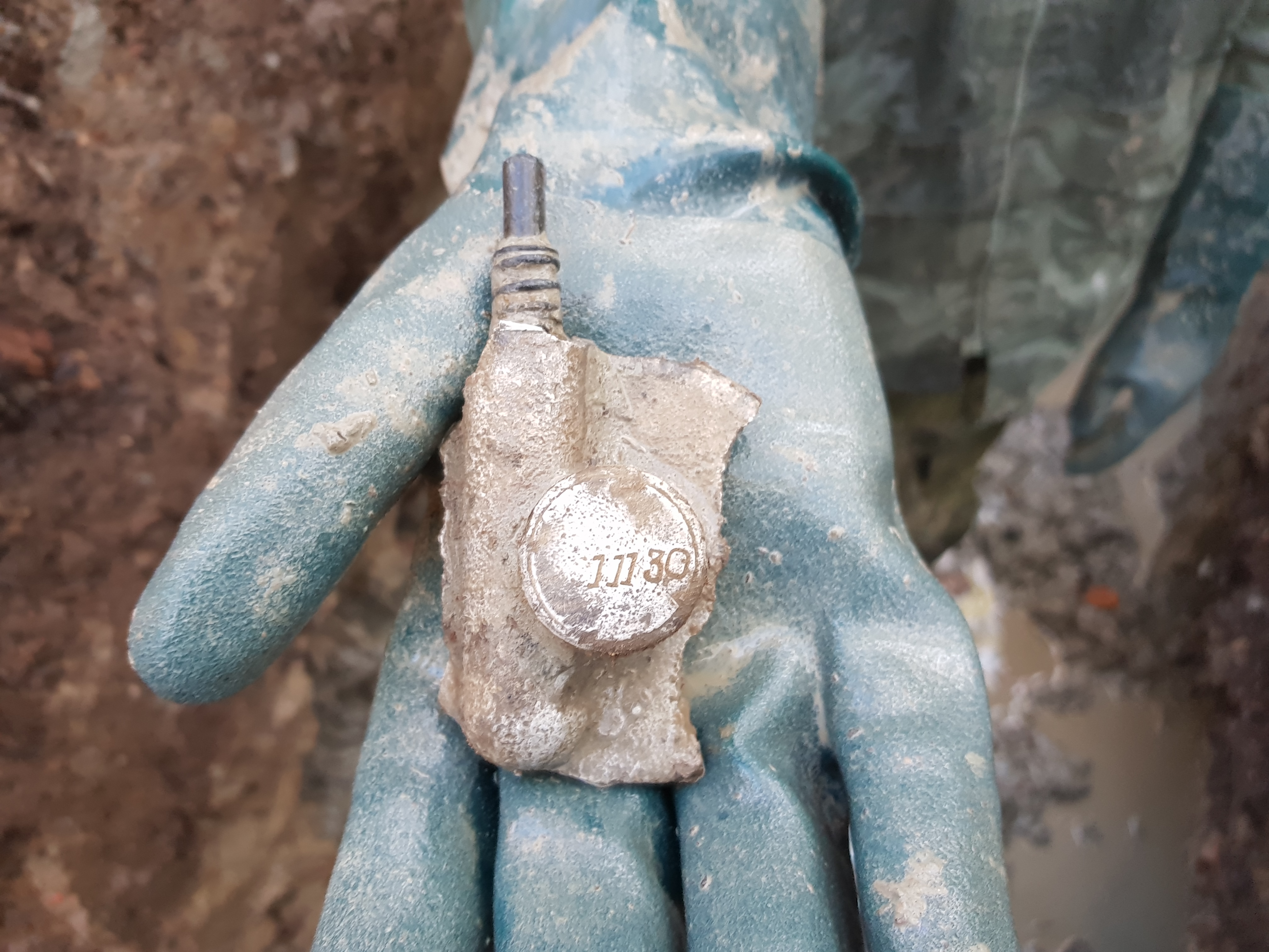

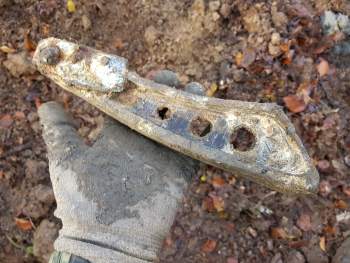

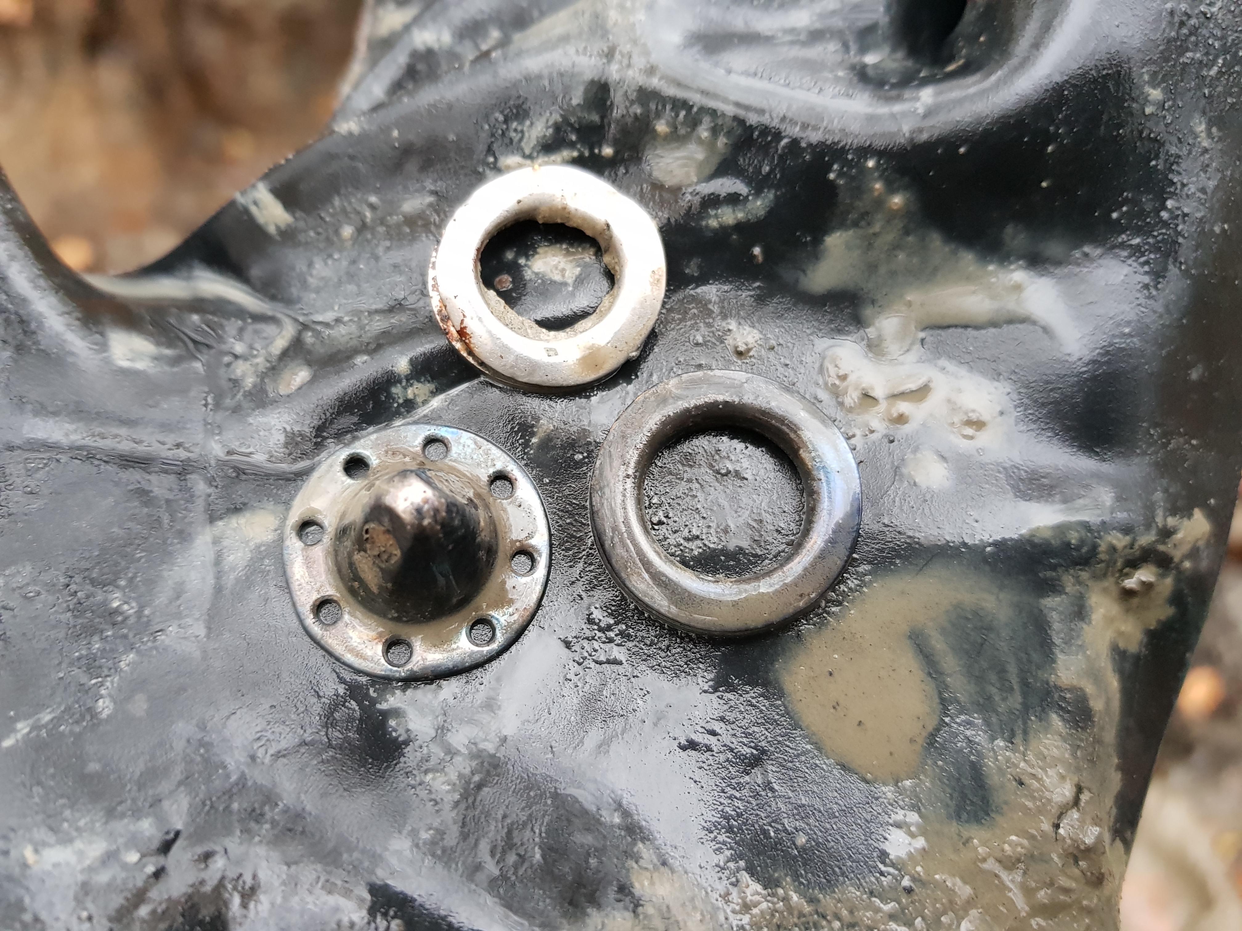

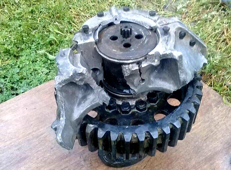

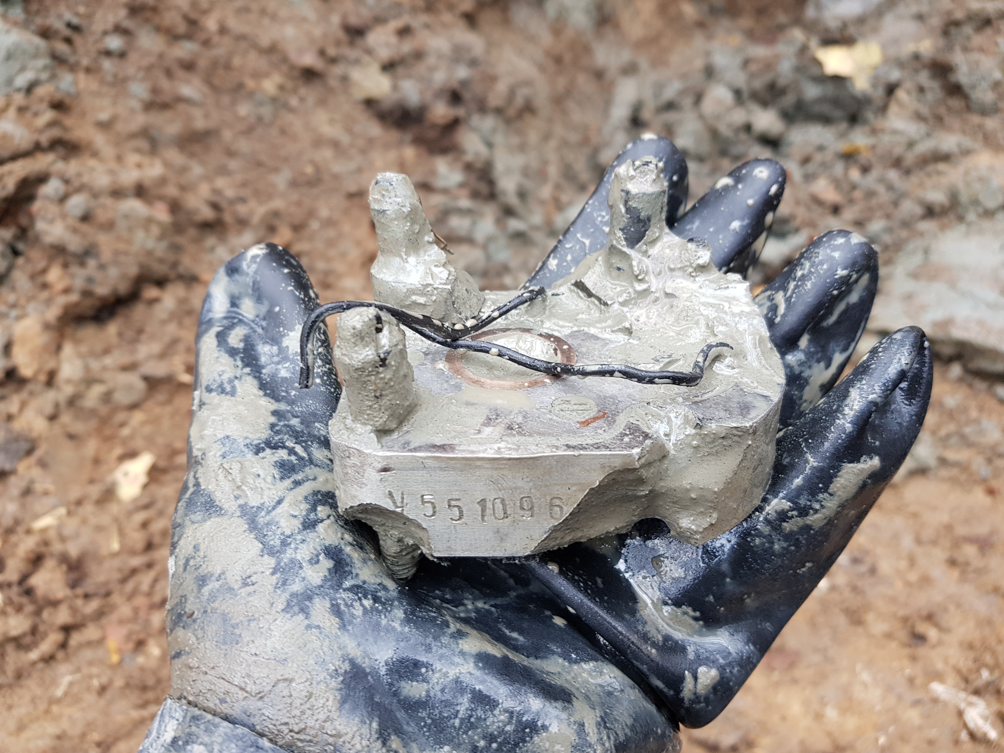

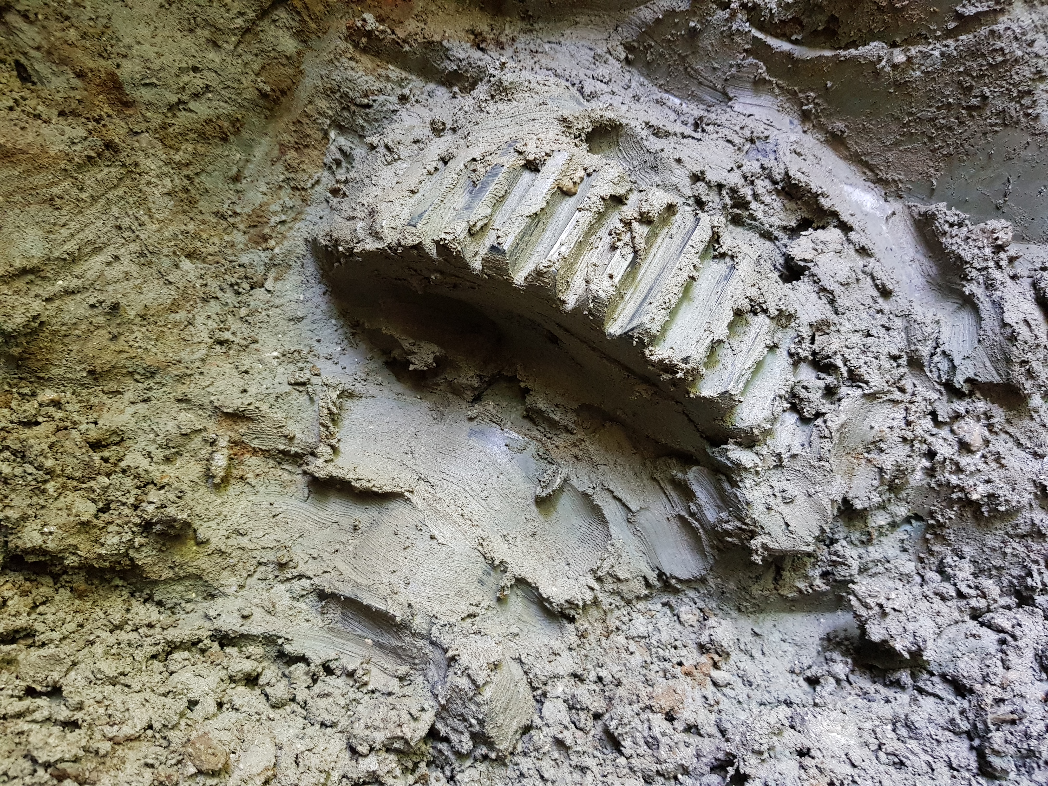

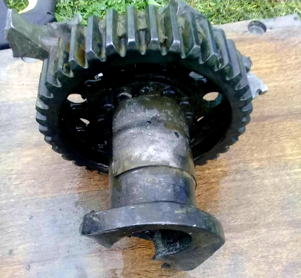

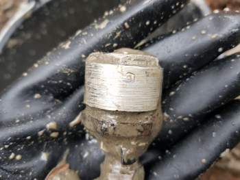

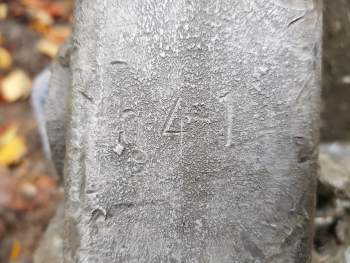

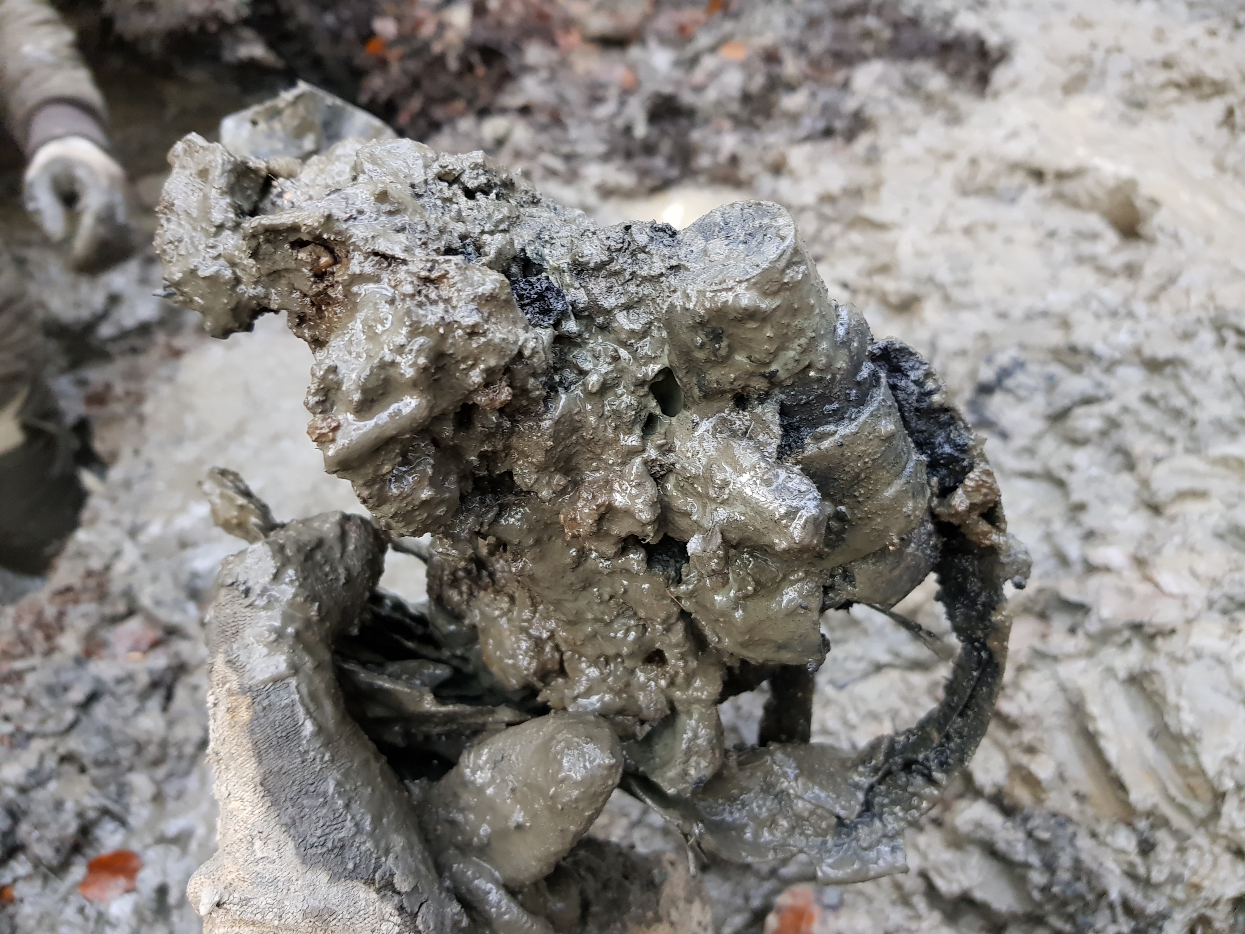

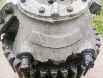

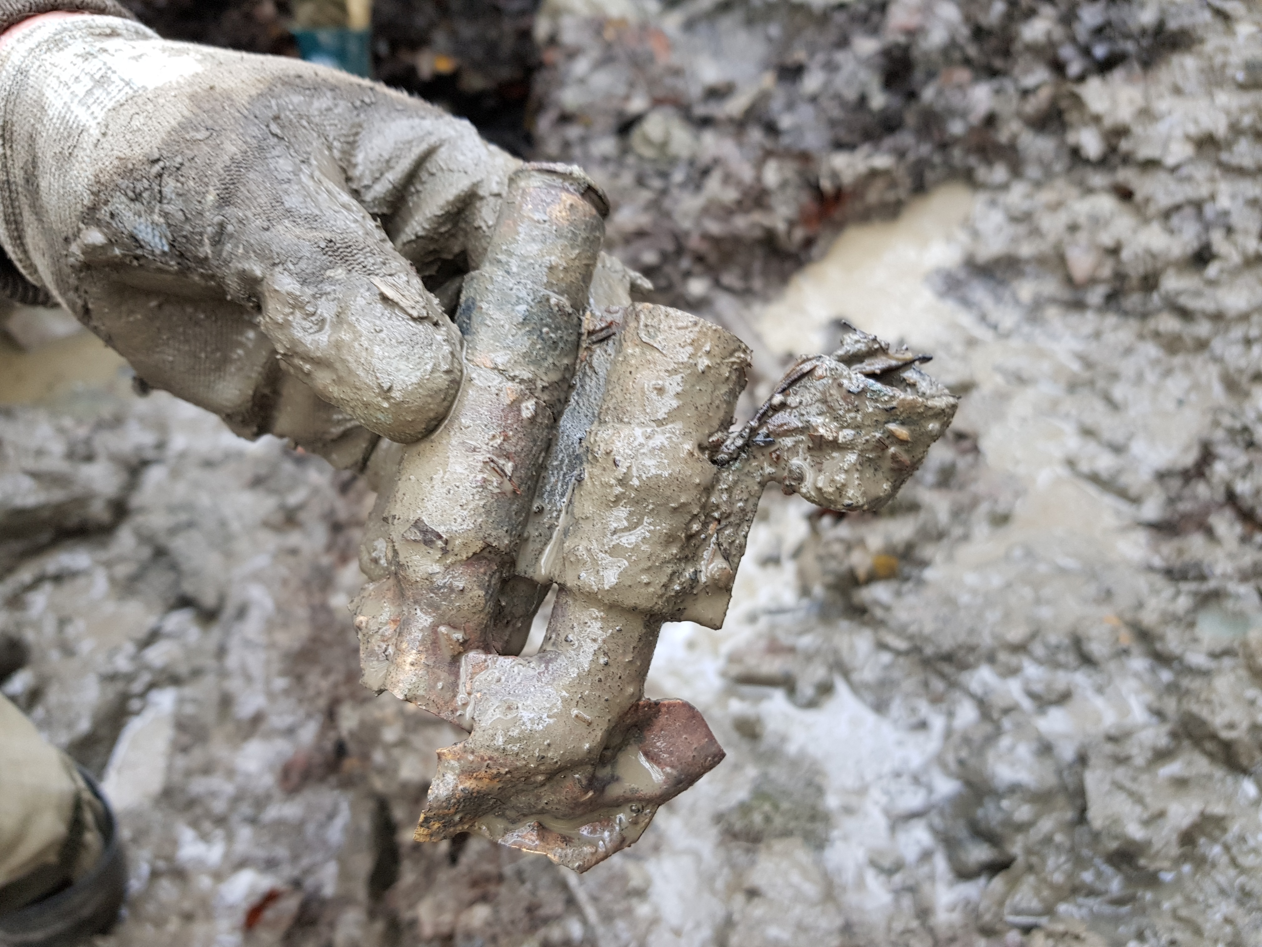

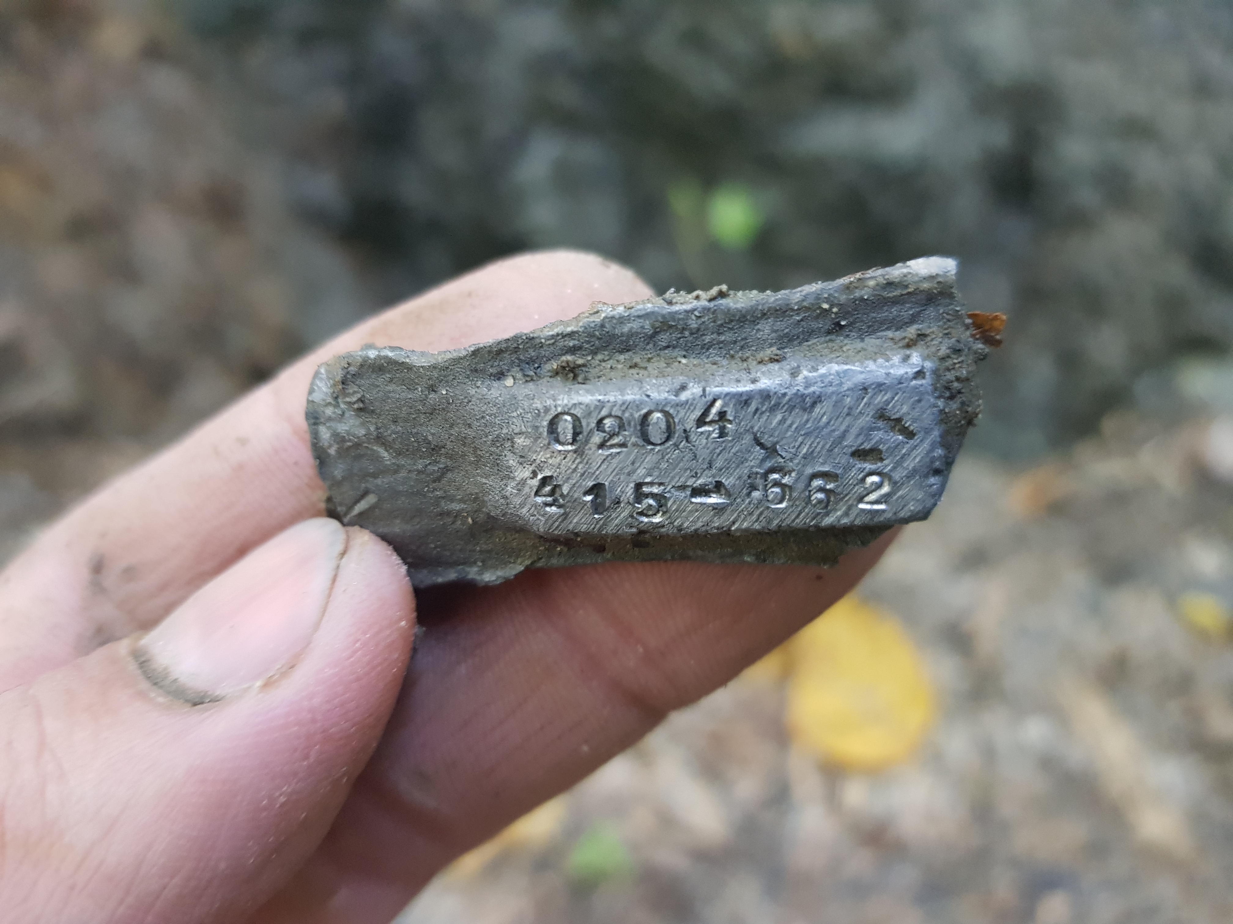

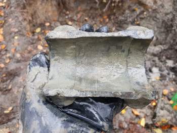

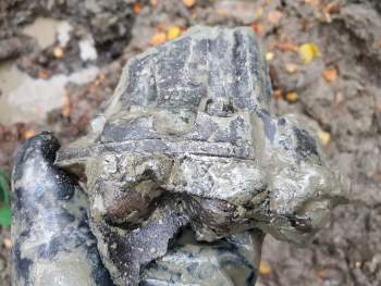

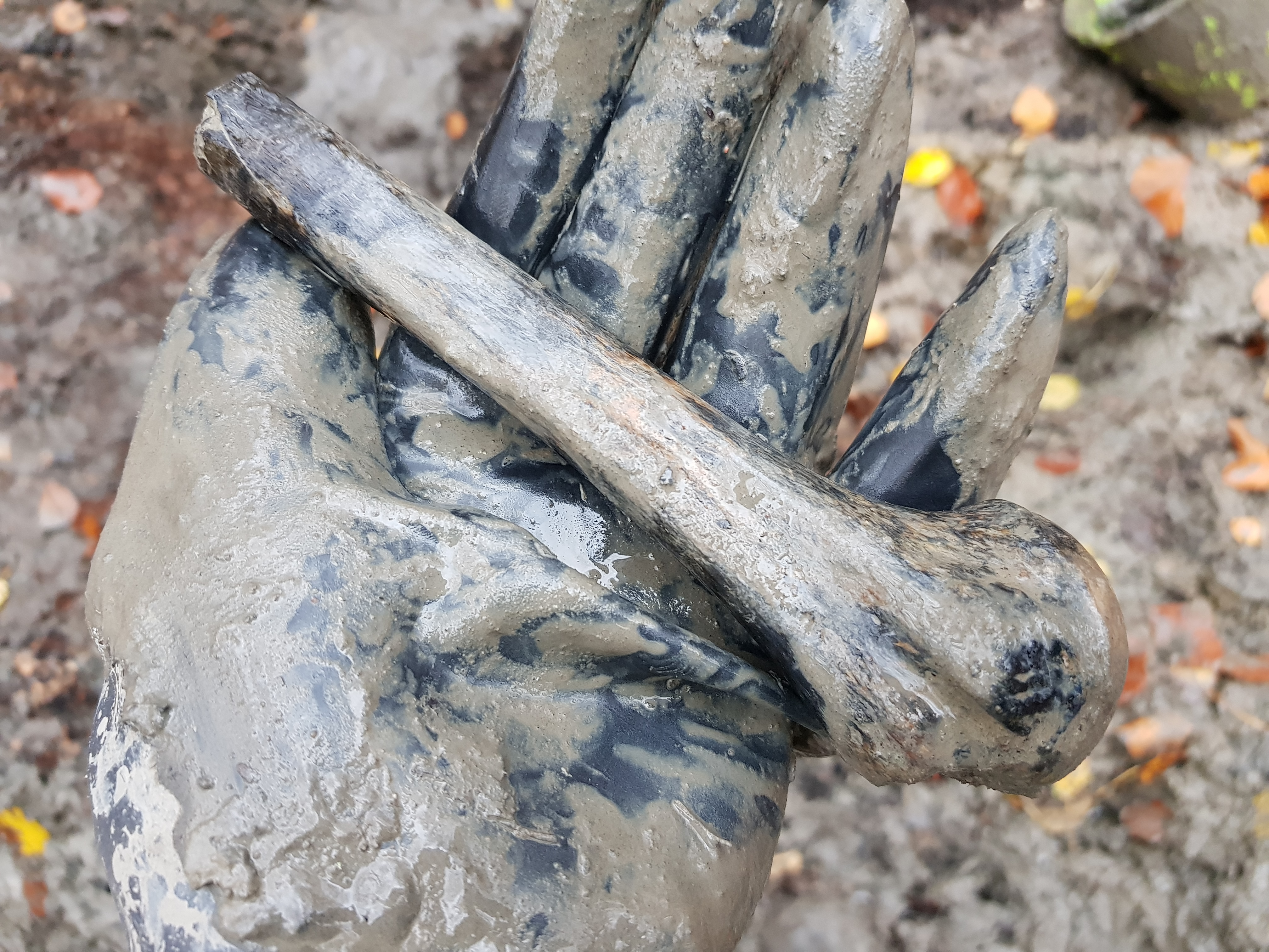

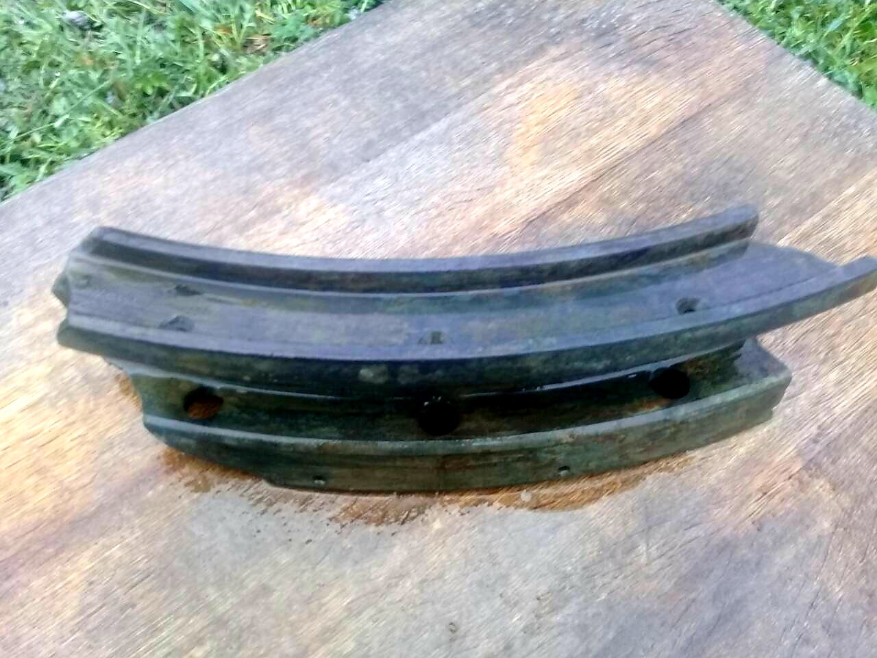

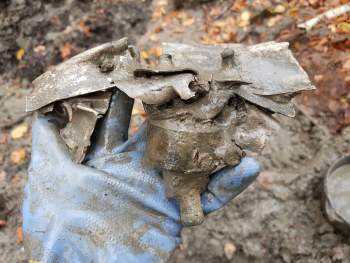

Здравствуйте!5 снимок снизу: шестерня нагнетателя,на ней электро-карандашом дублировался номер двигателя.

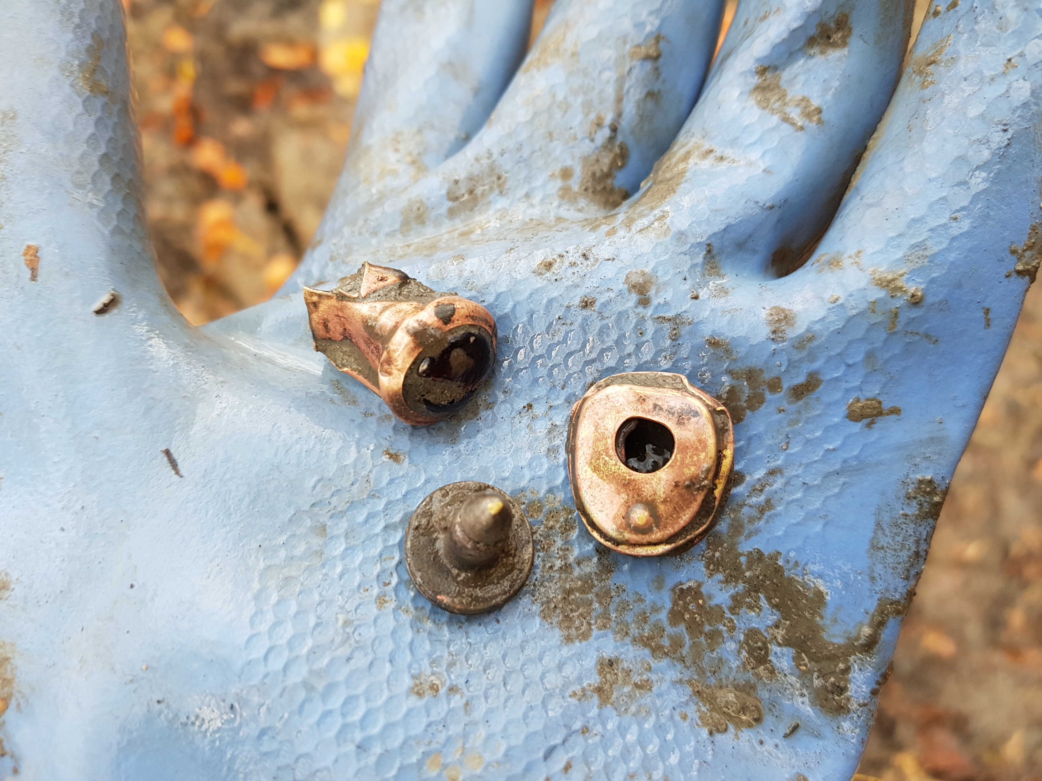

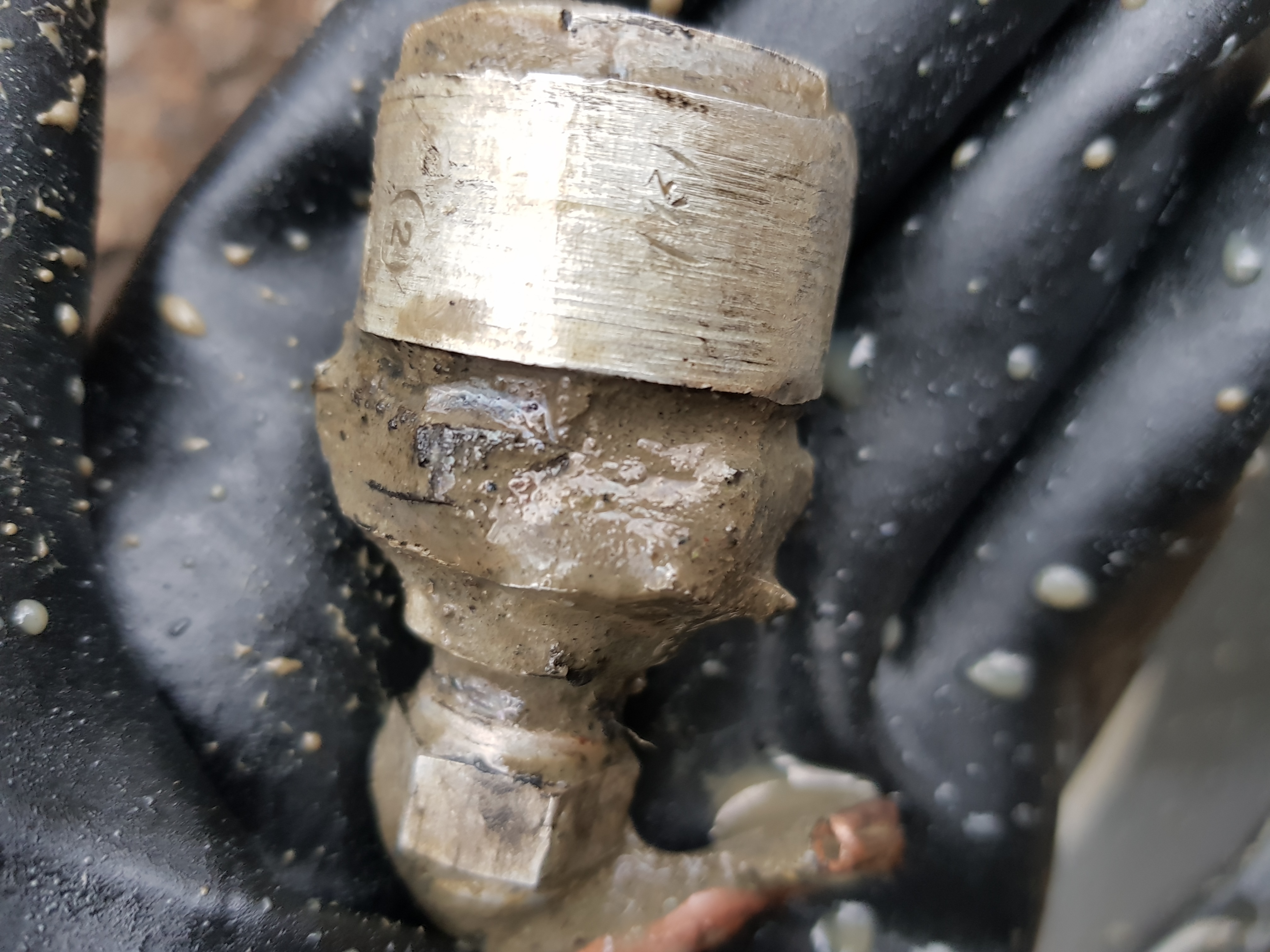

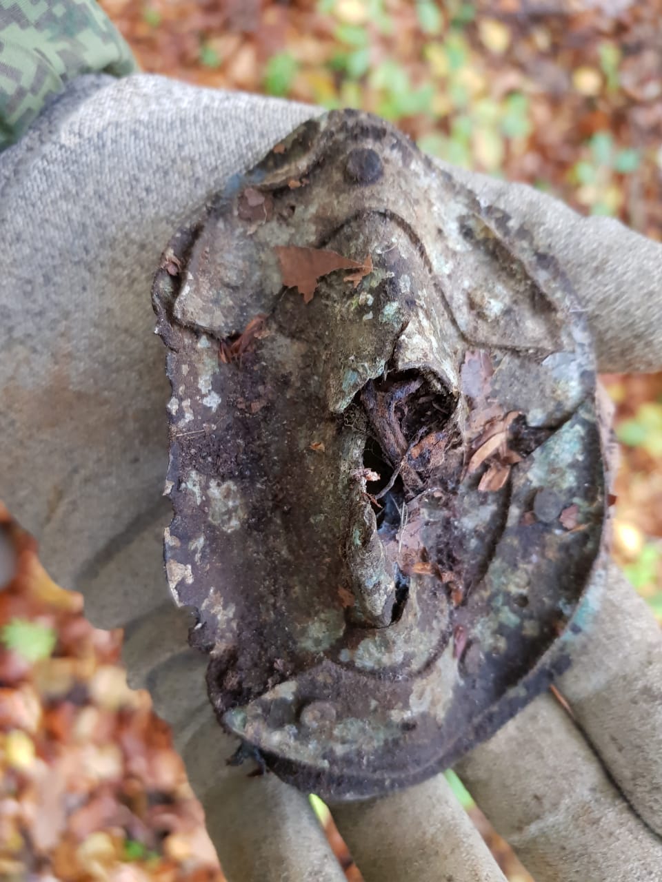

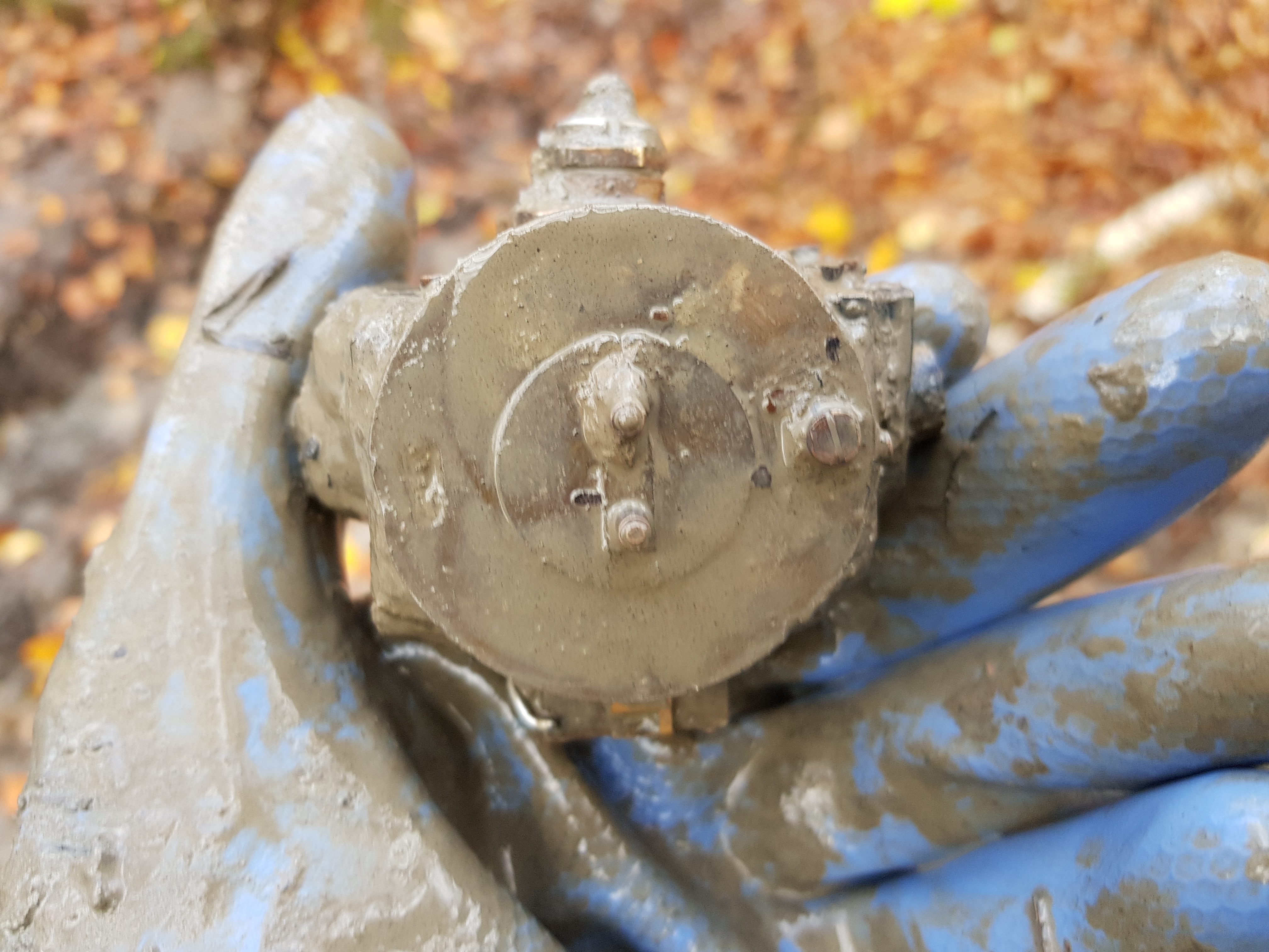

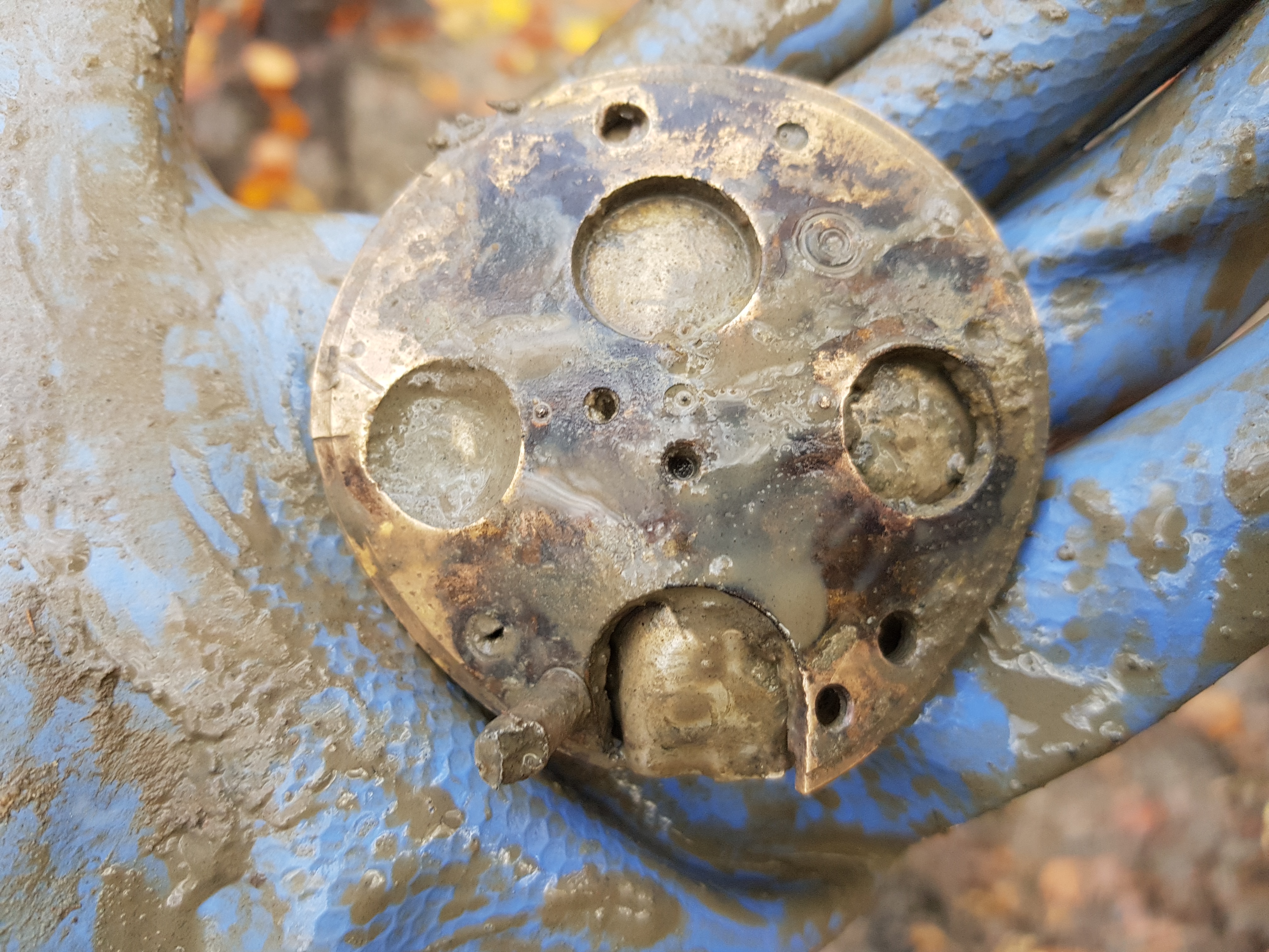

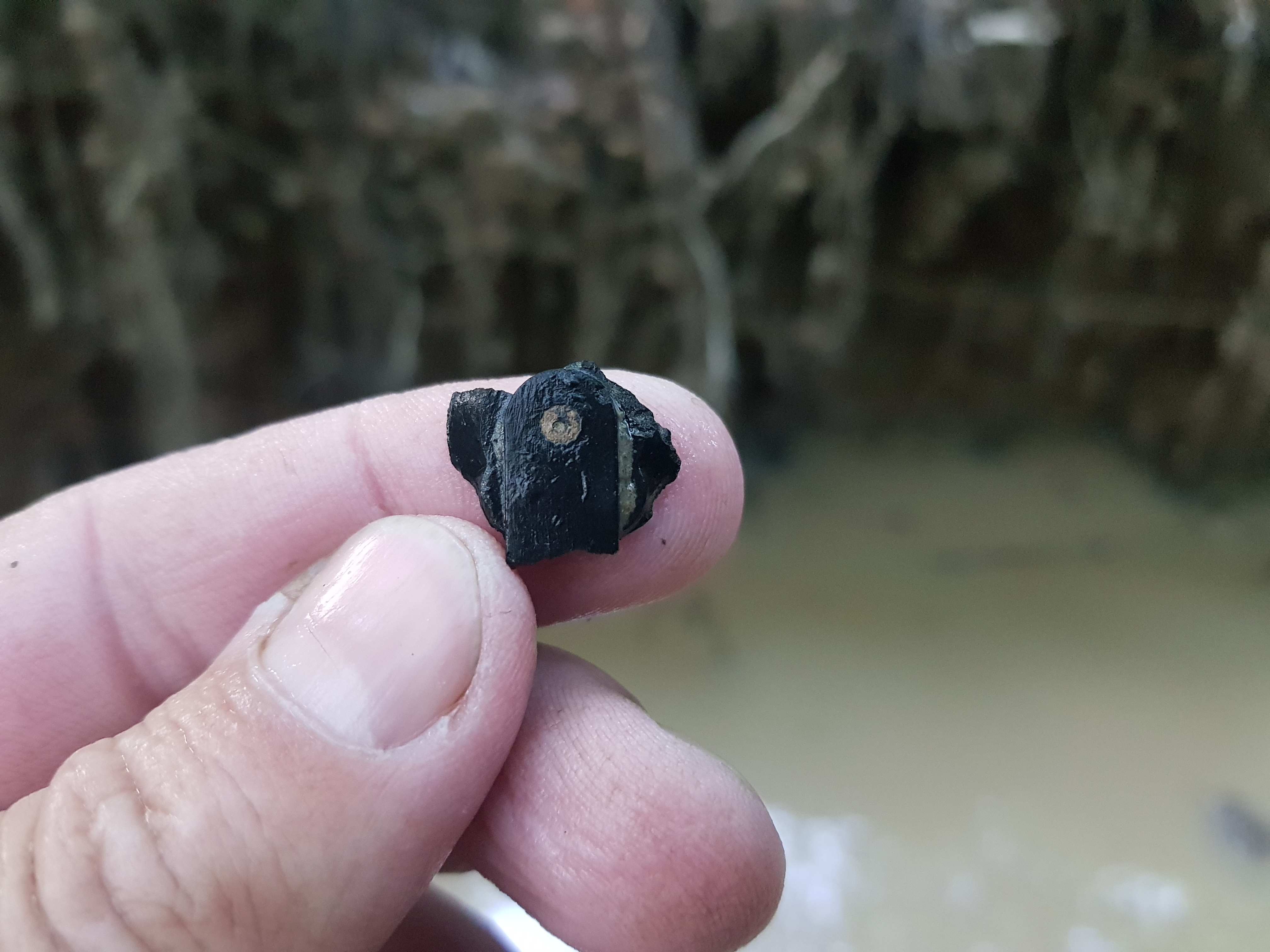

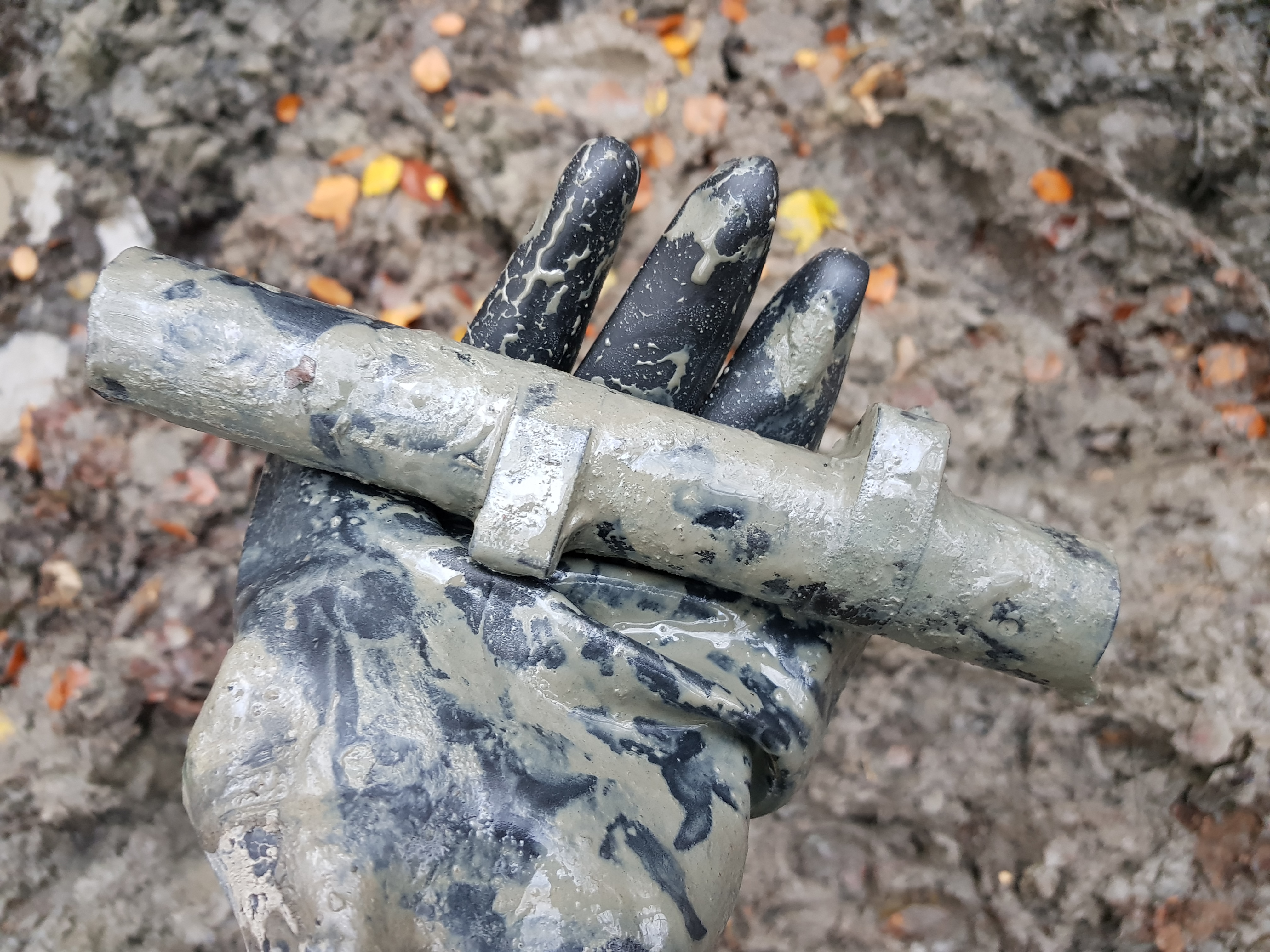

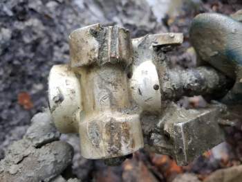

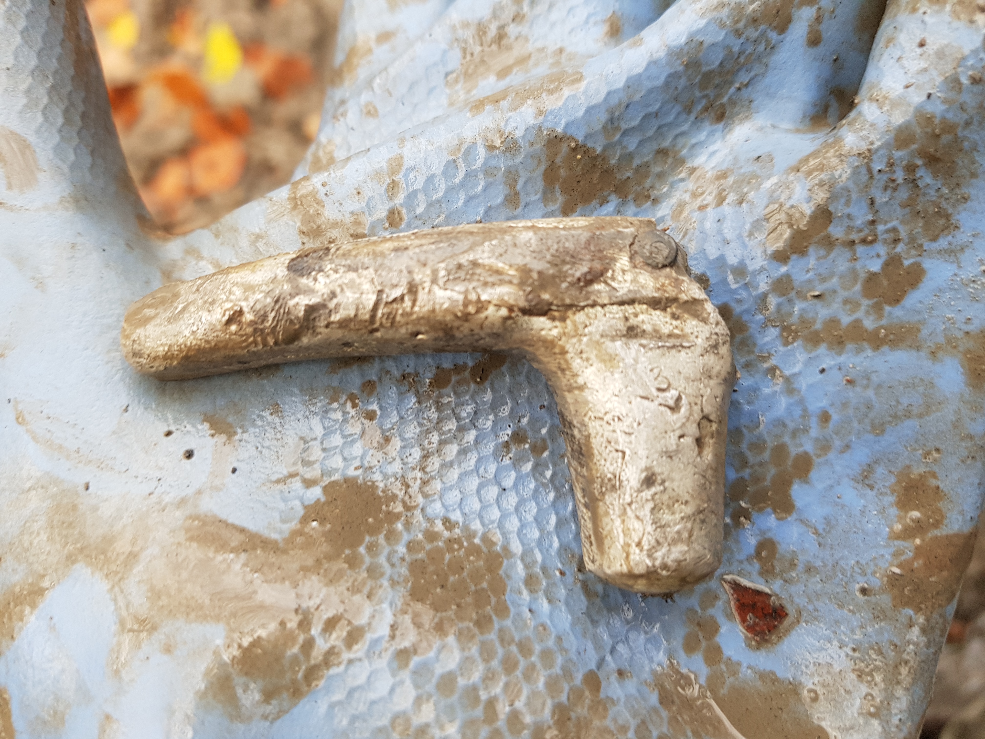

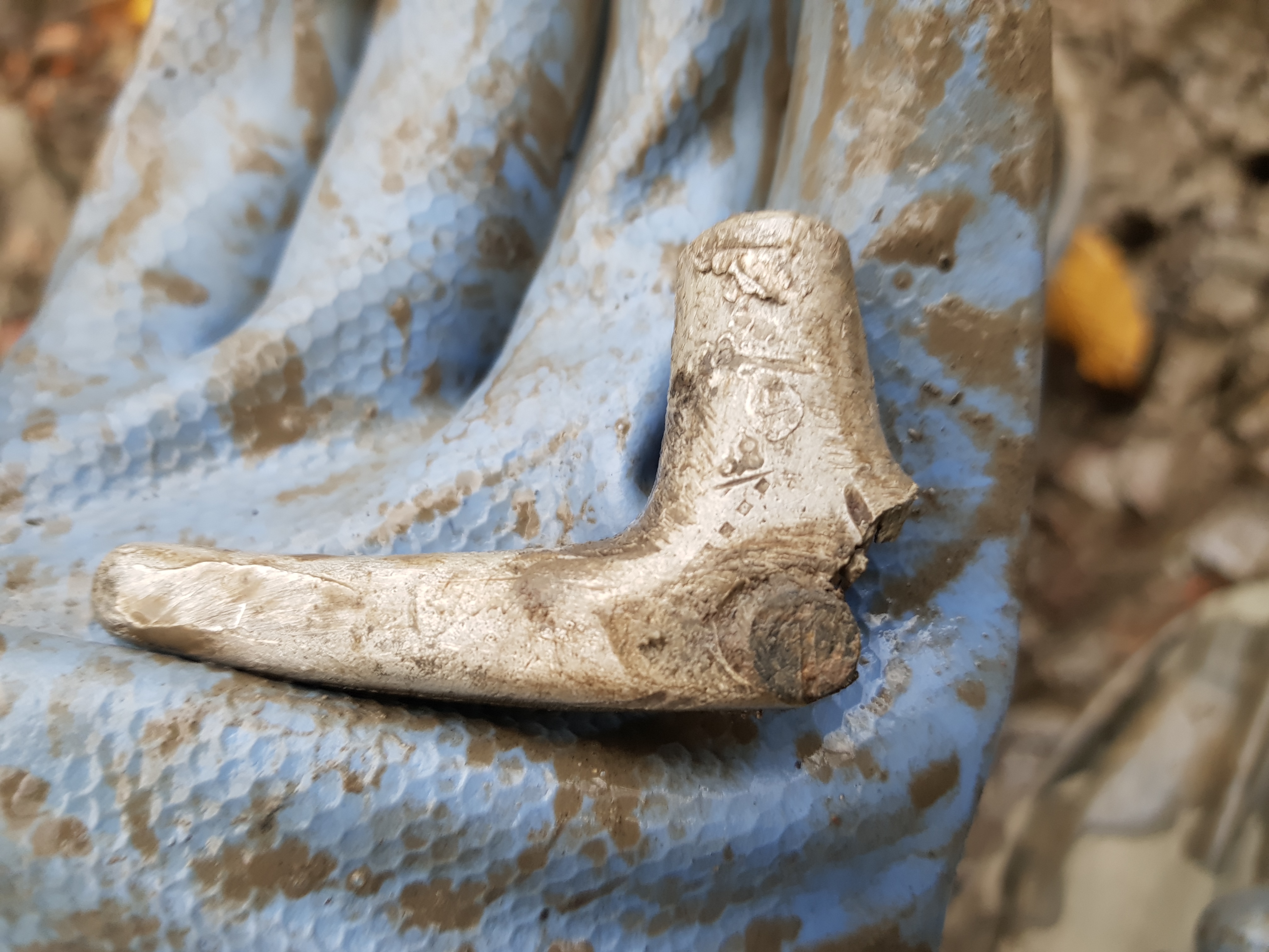

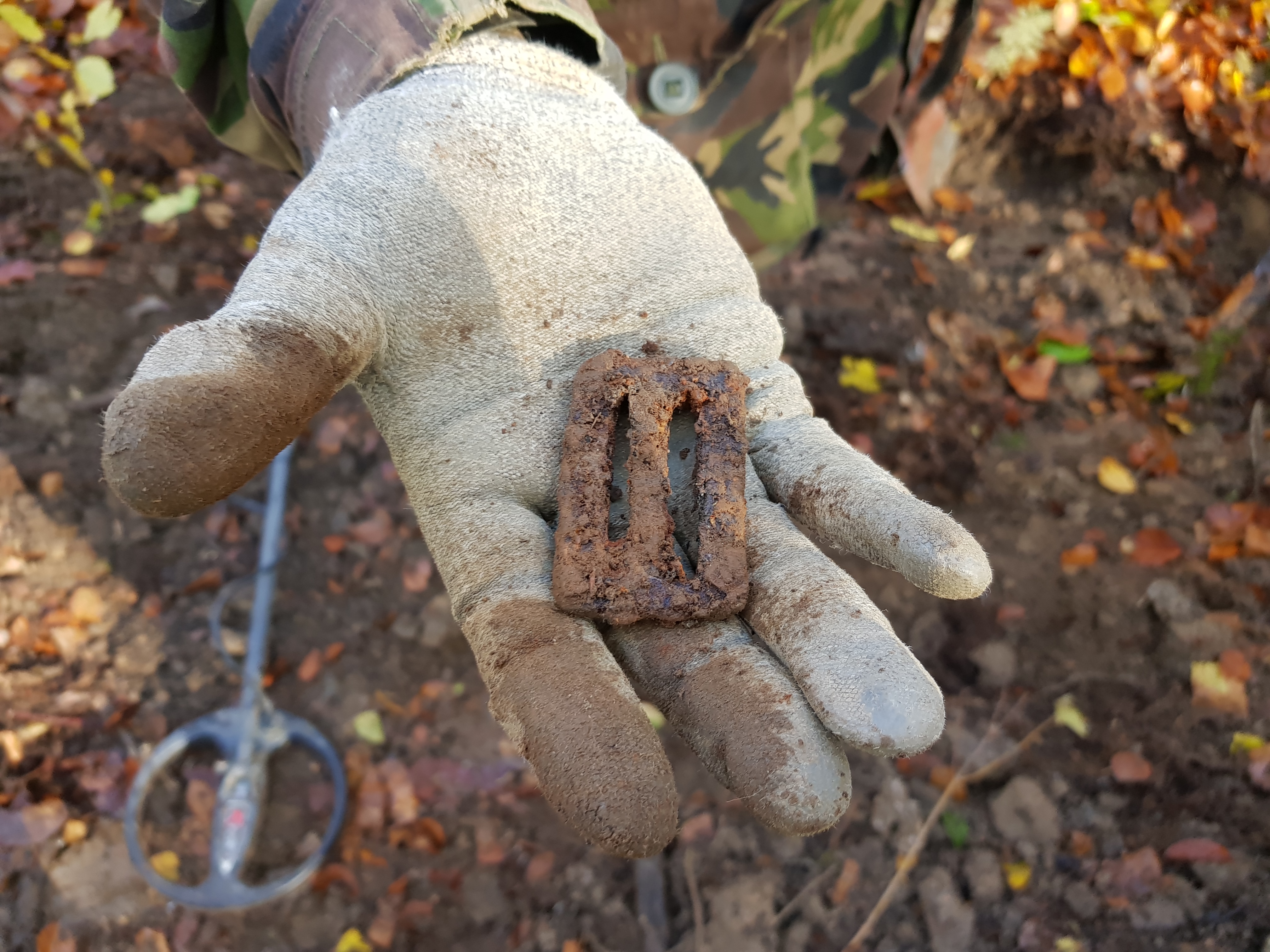

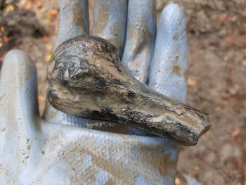

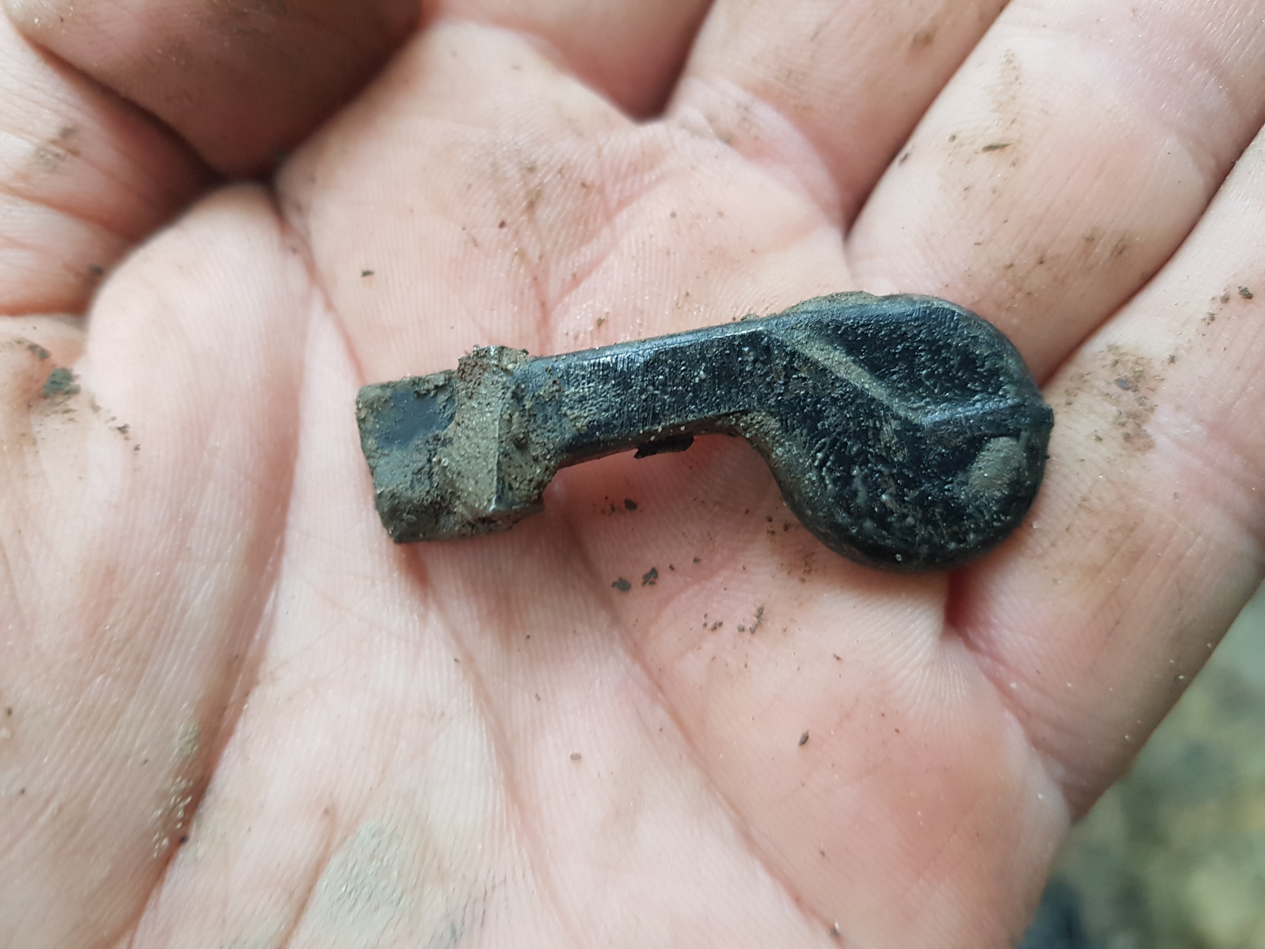

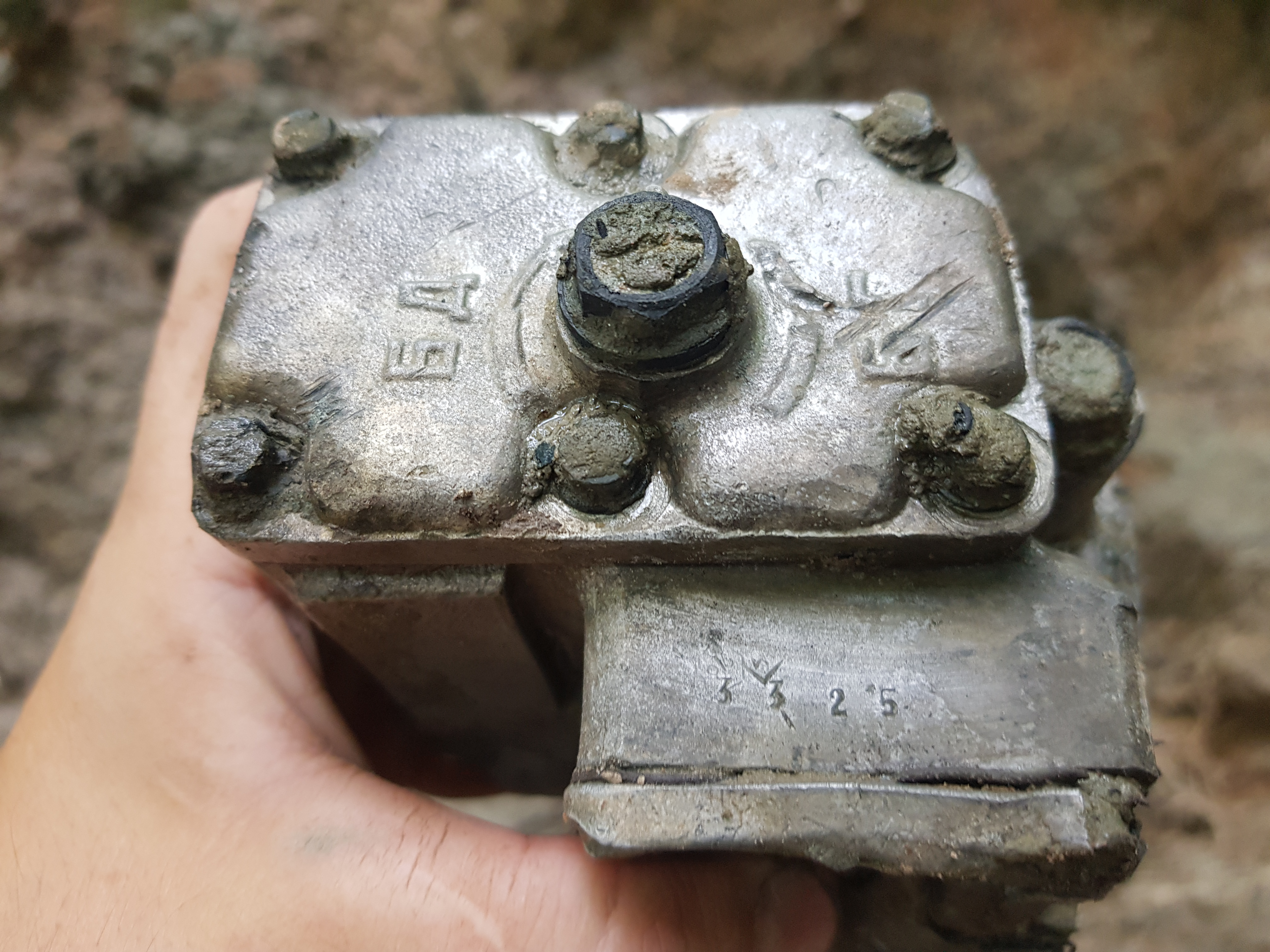

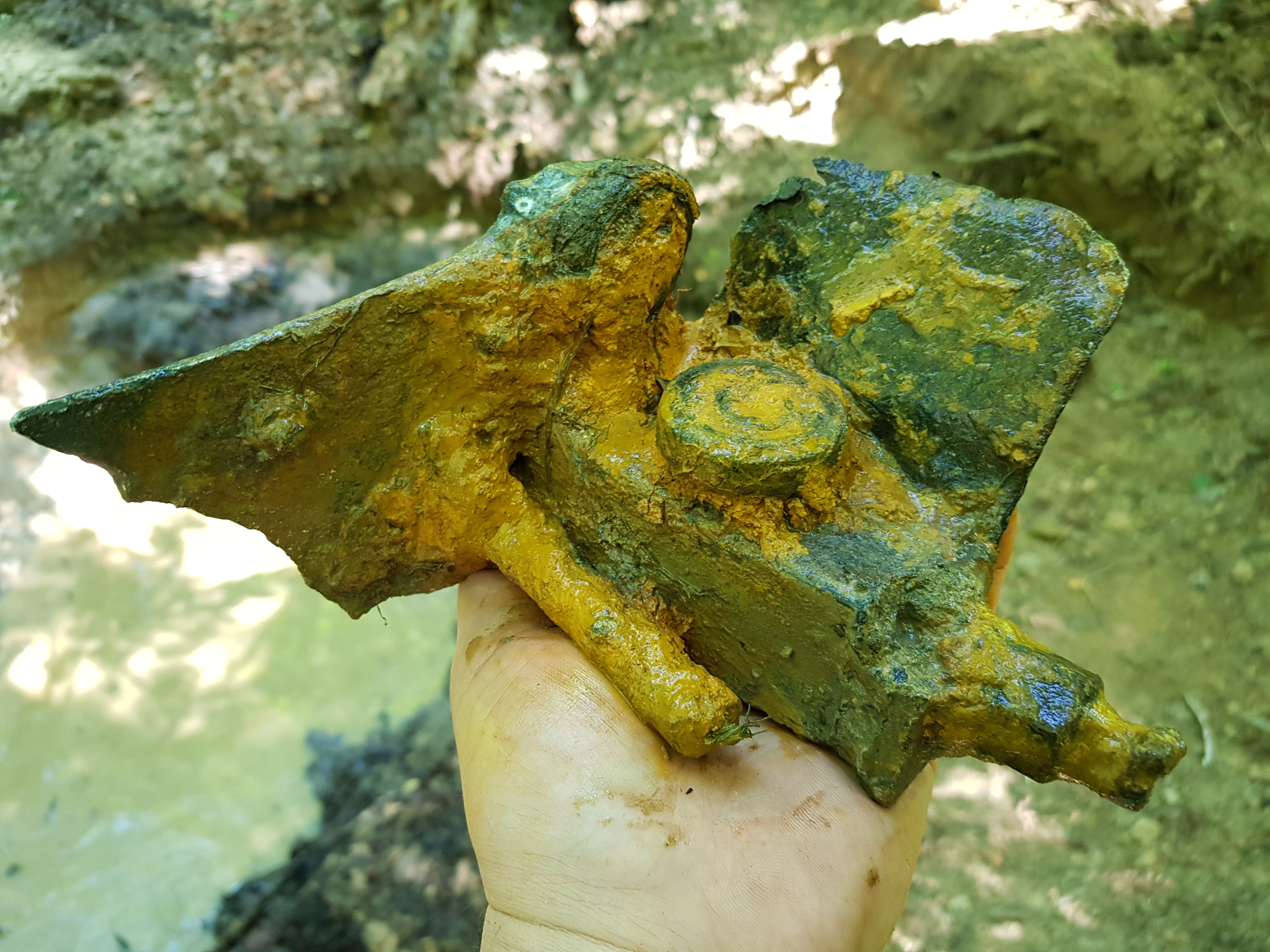

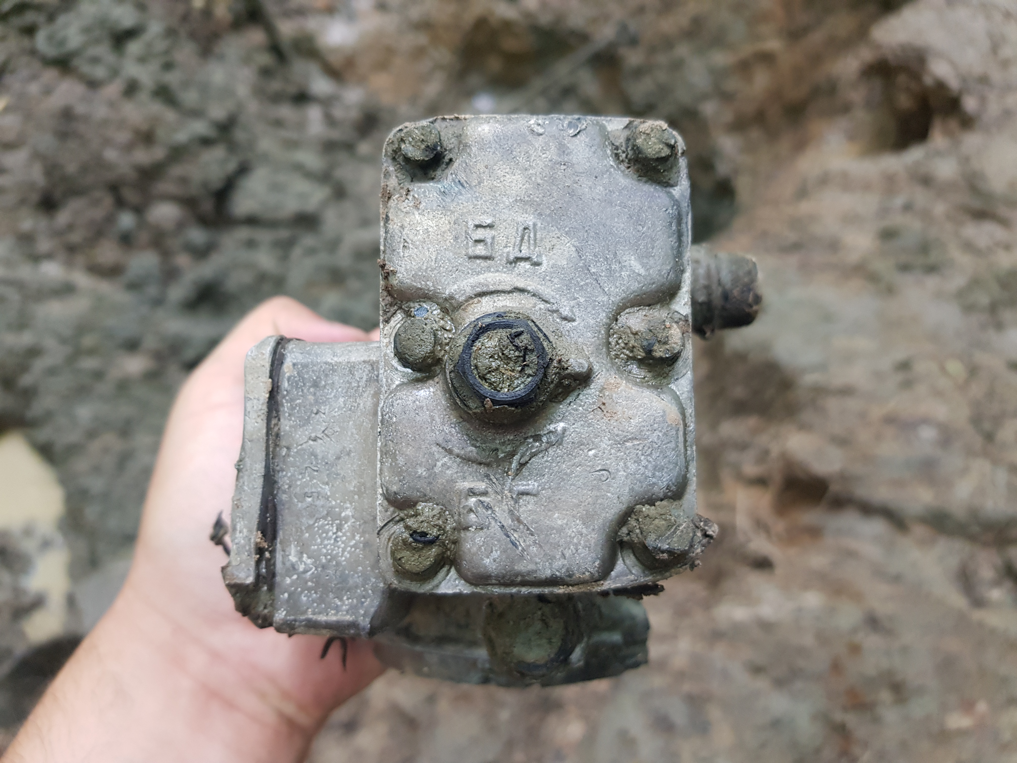

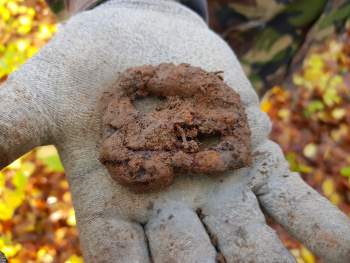

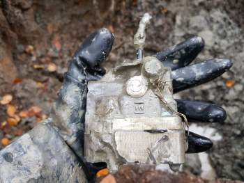

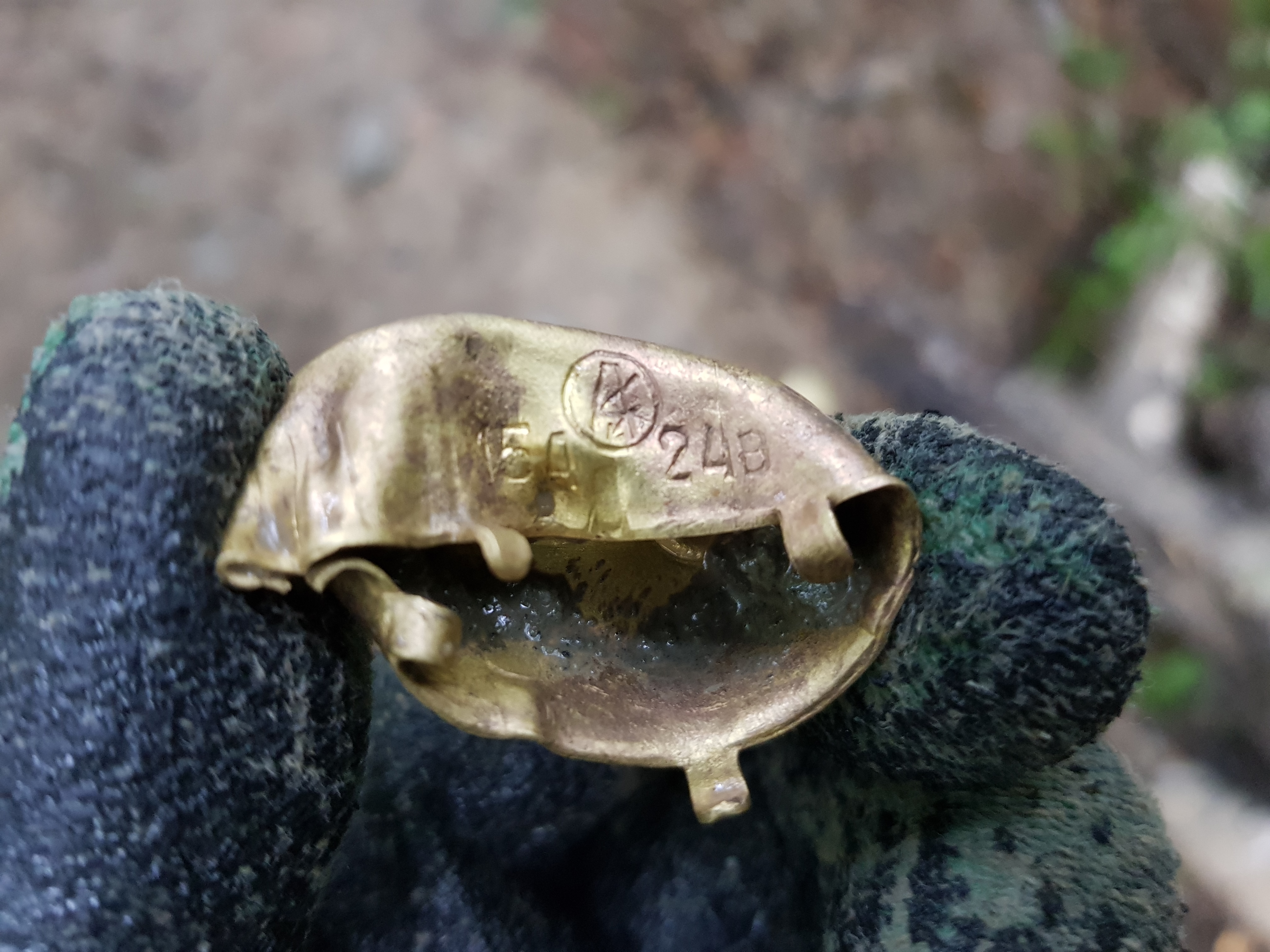

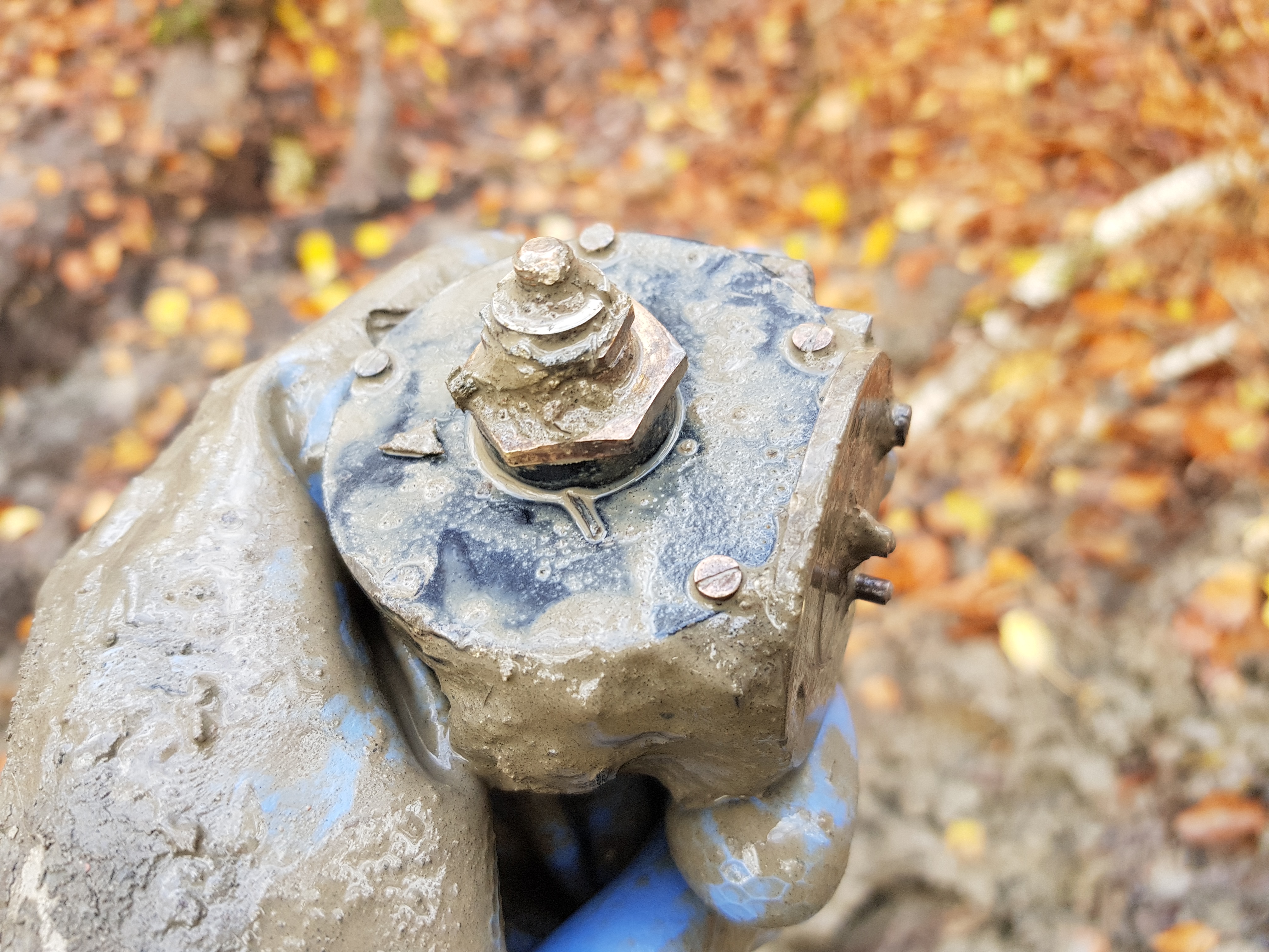

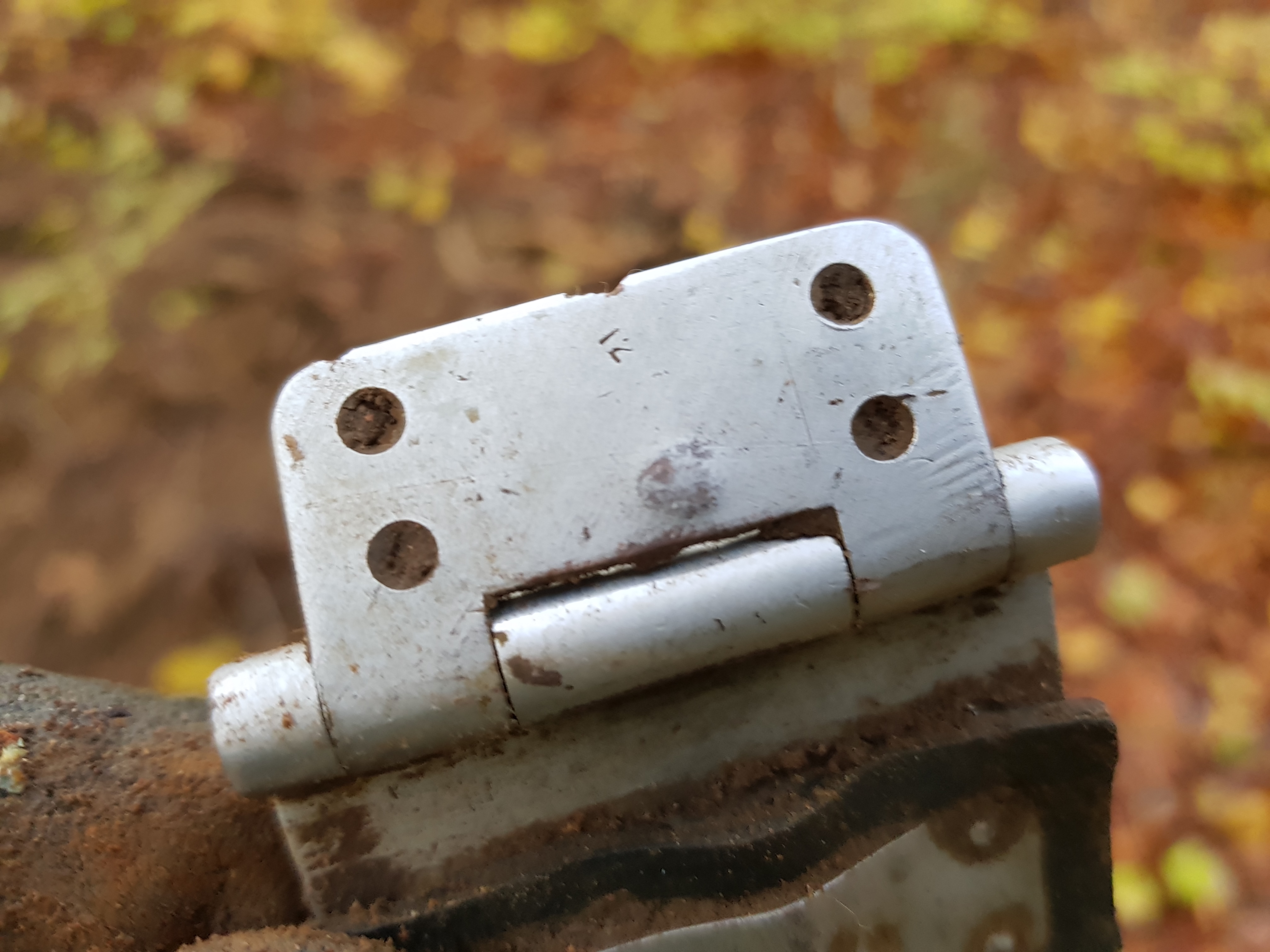

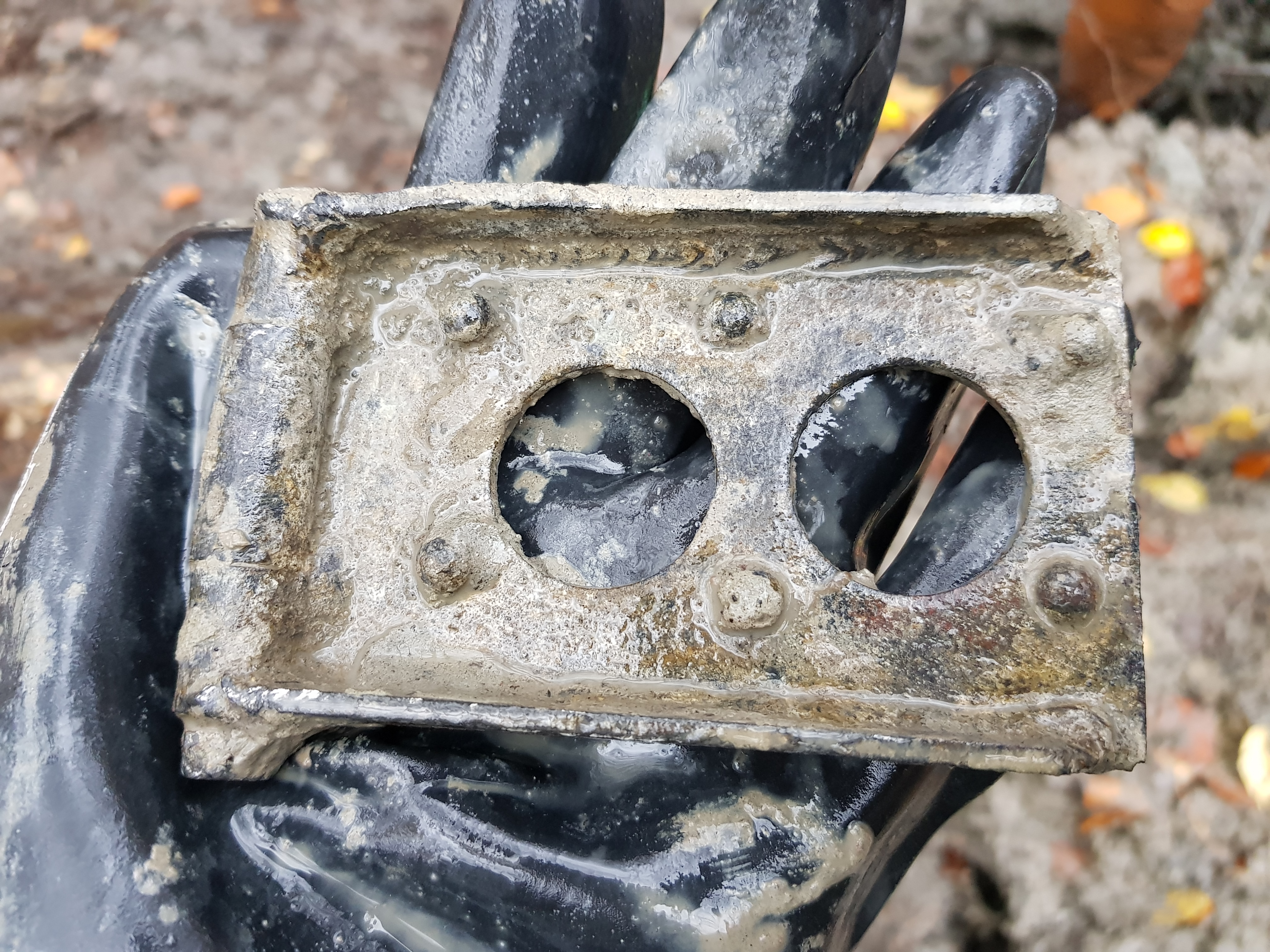

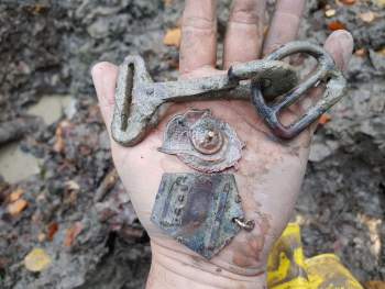

У вас папалась эта латунная деталь по электрике.. На форуме я видел такуюже в теме як-7б.  Может кто знает для  чего эта деталь.
Edited by Евгенийh
13 минуты назад, Барсс сказал:
Информация о находках и идентификации экипажа отсюда - https://www.prussia39.ru/memory/warrior.php?wid=128063 , имеет отношение к этой теме?
Верно, данные на страницу внесены по результату поисковых работ.
Запросы в ЦАМО только готовим, работы еще не завершены.
Edited by РУС
10 минут назад, Евгенийh сказал:
К сожалению не знаем её назначение. (Что-то связанное с электрикой). Думаю знающие люди Вам подскажут.
Edited by РУС

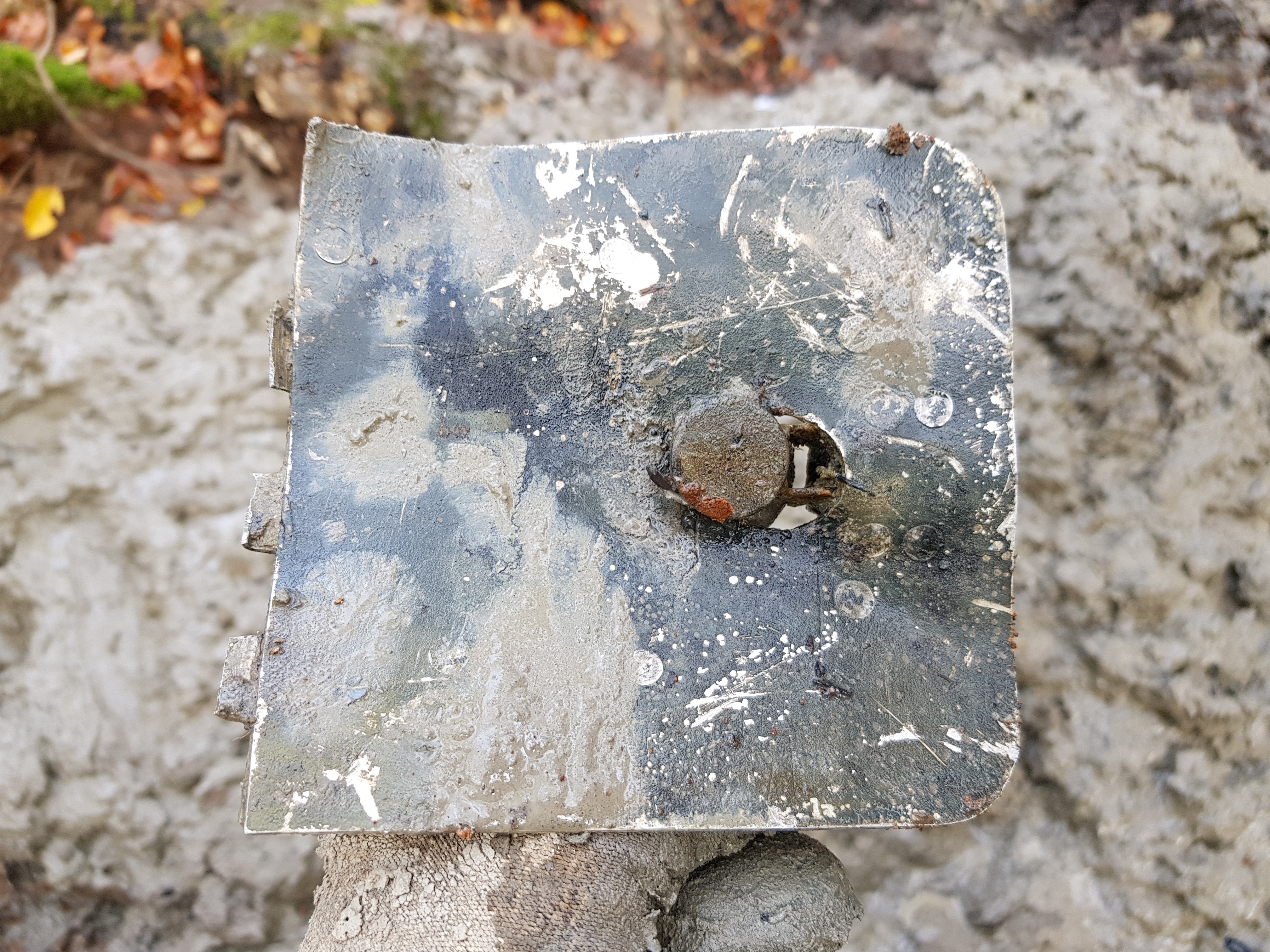

6 часов назад, Евгенийh сказал:
Это крышка тумблера. Видна надпись: 15А. 24в.
Edited by TITANIK
Edited by TITANIK

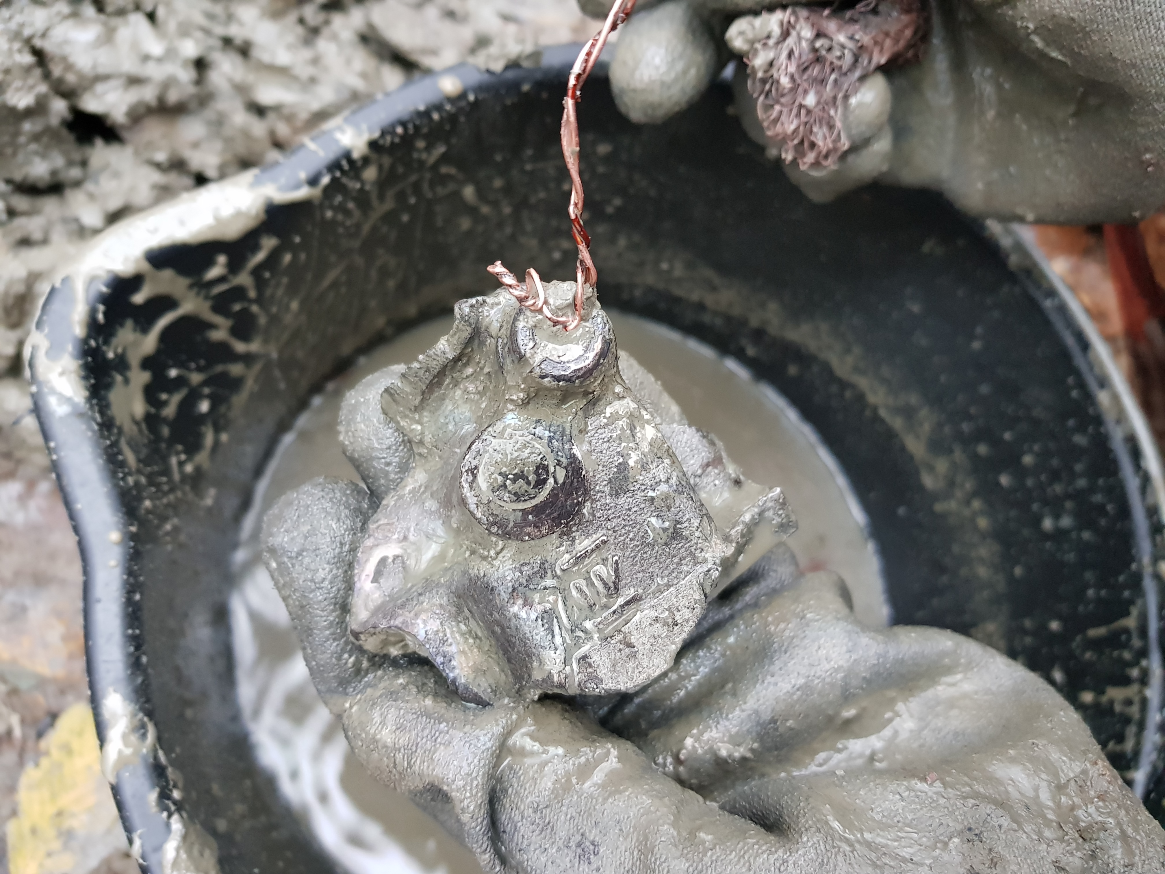

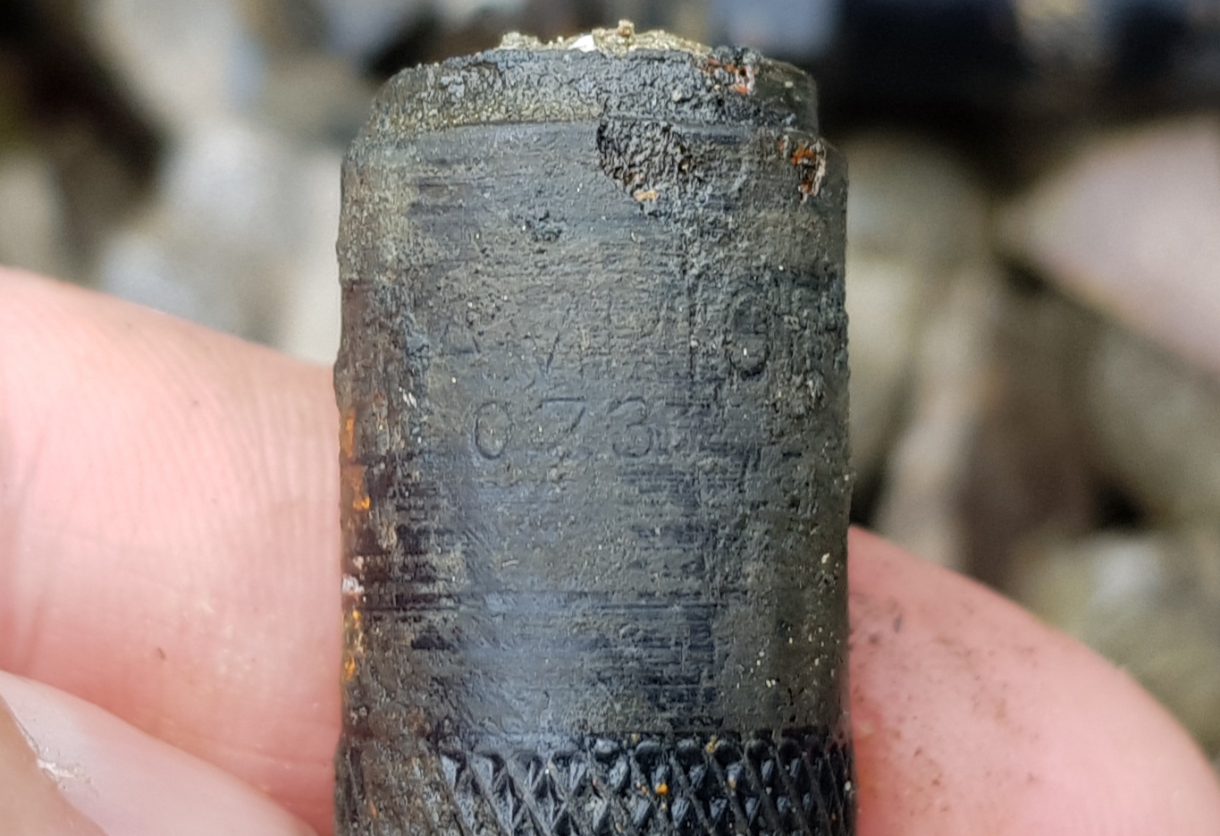

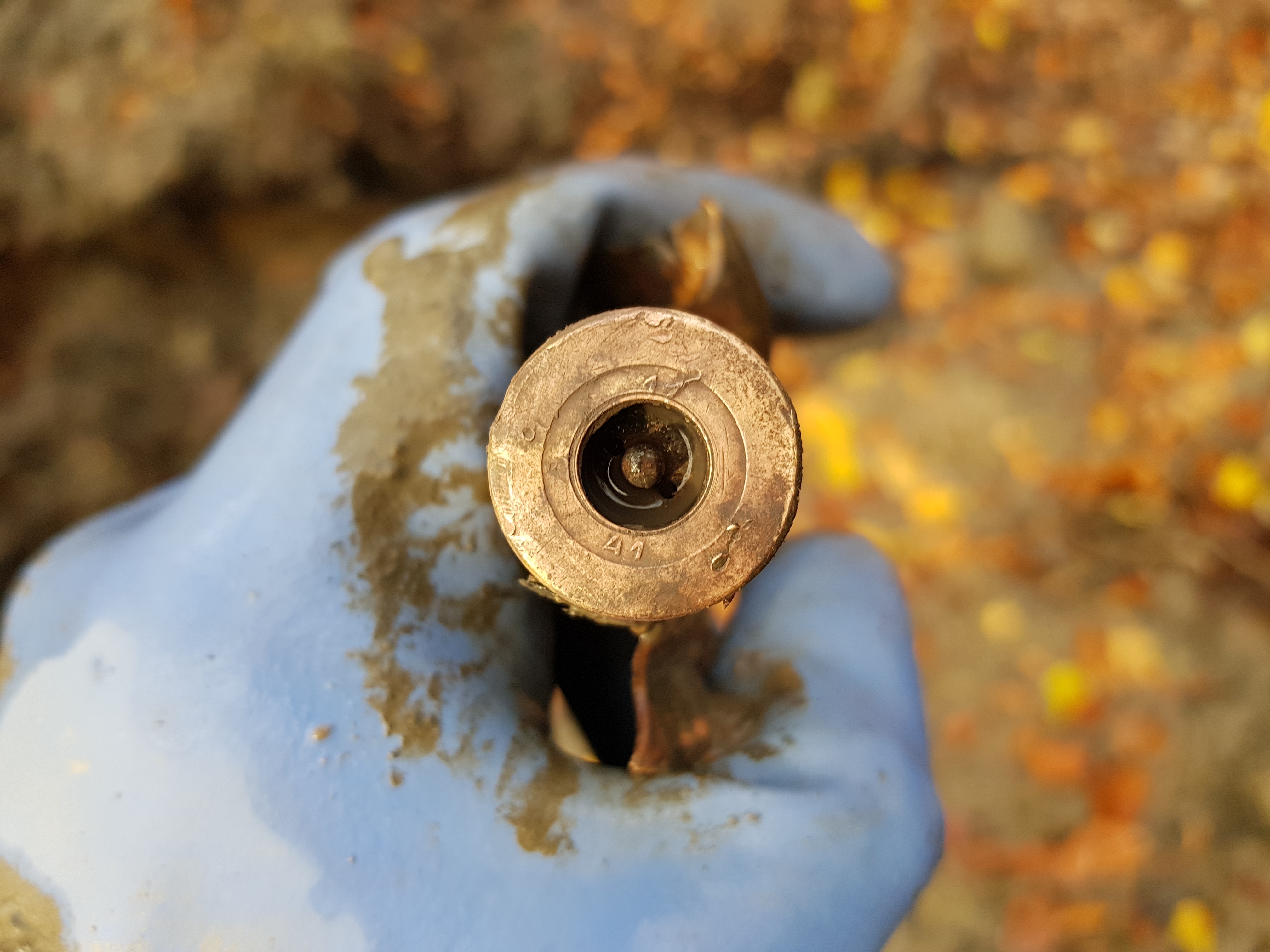

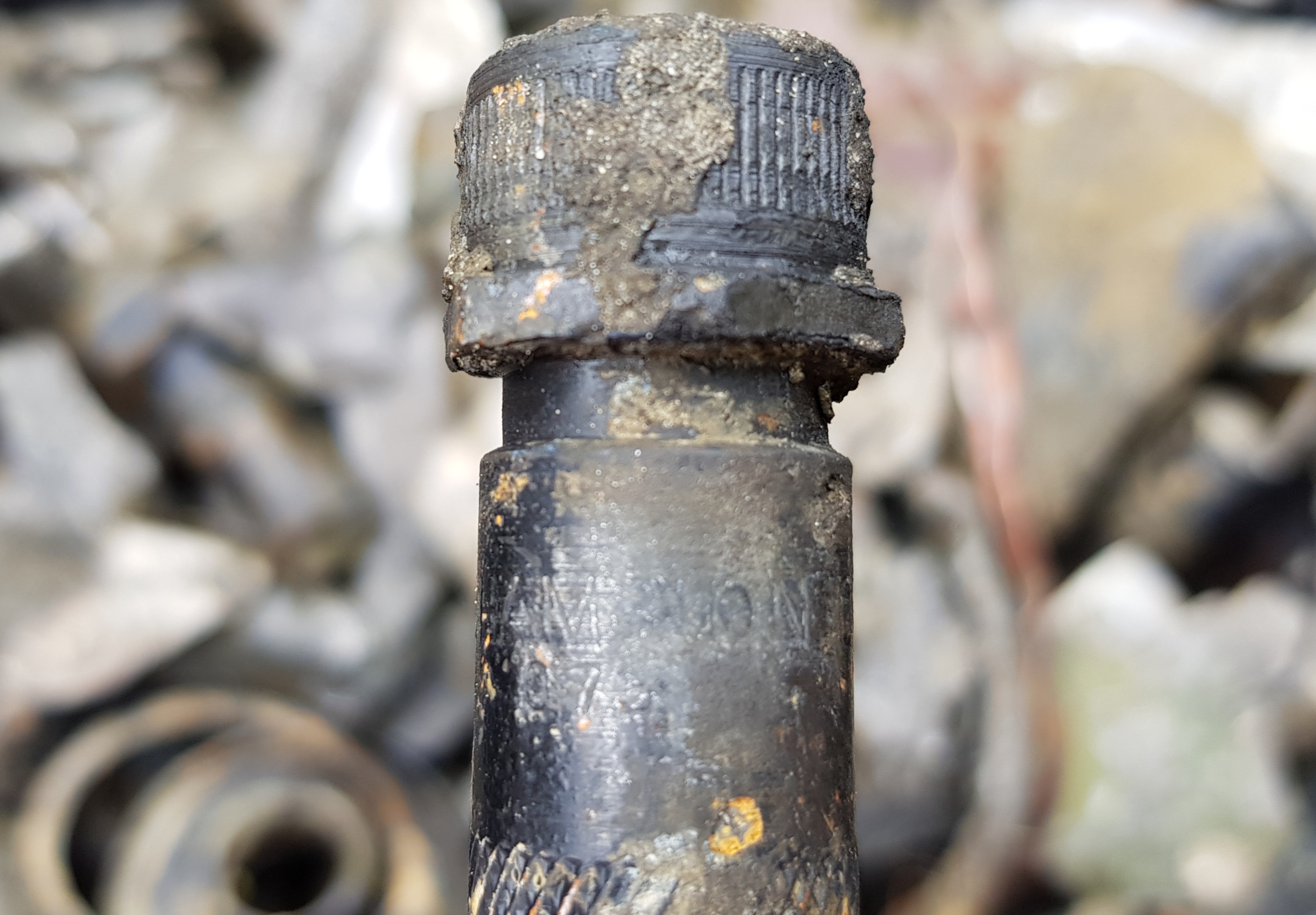

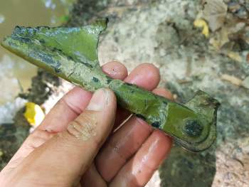

Шкас маркировка:
24-V-
40485
481

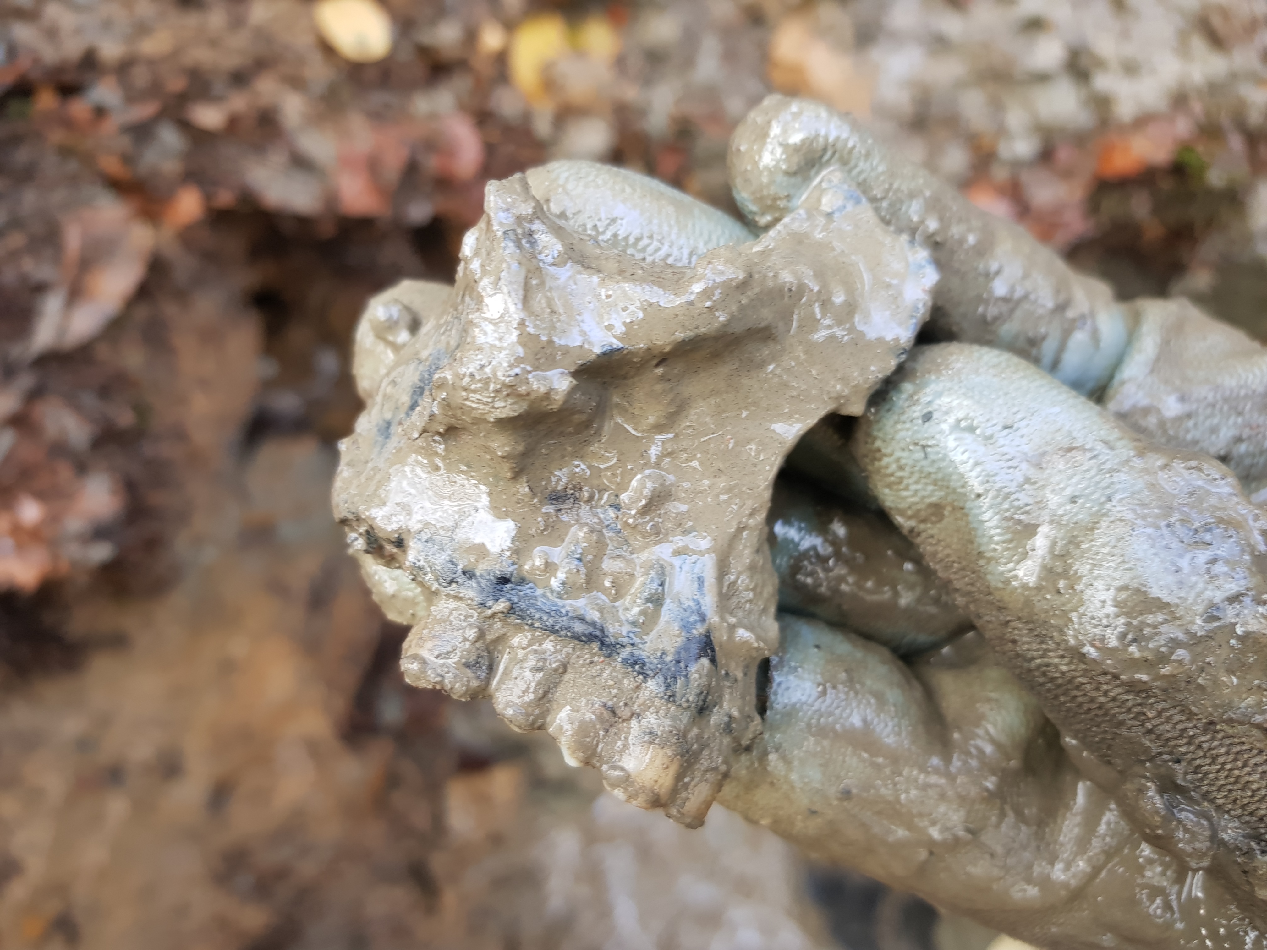

Еще:
N 739
X7272

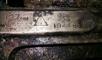

УБК 1944г
N ИС 174
УБТ 1944г
N ДГ 753

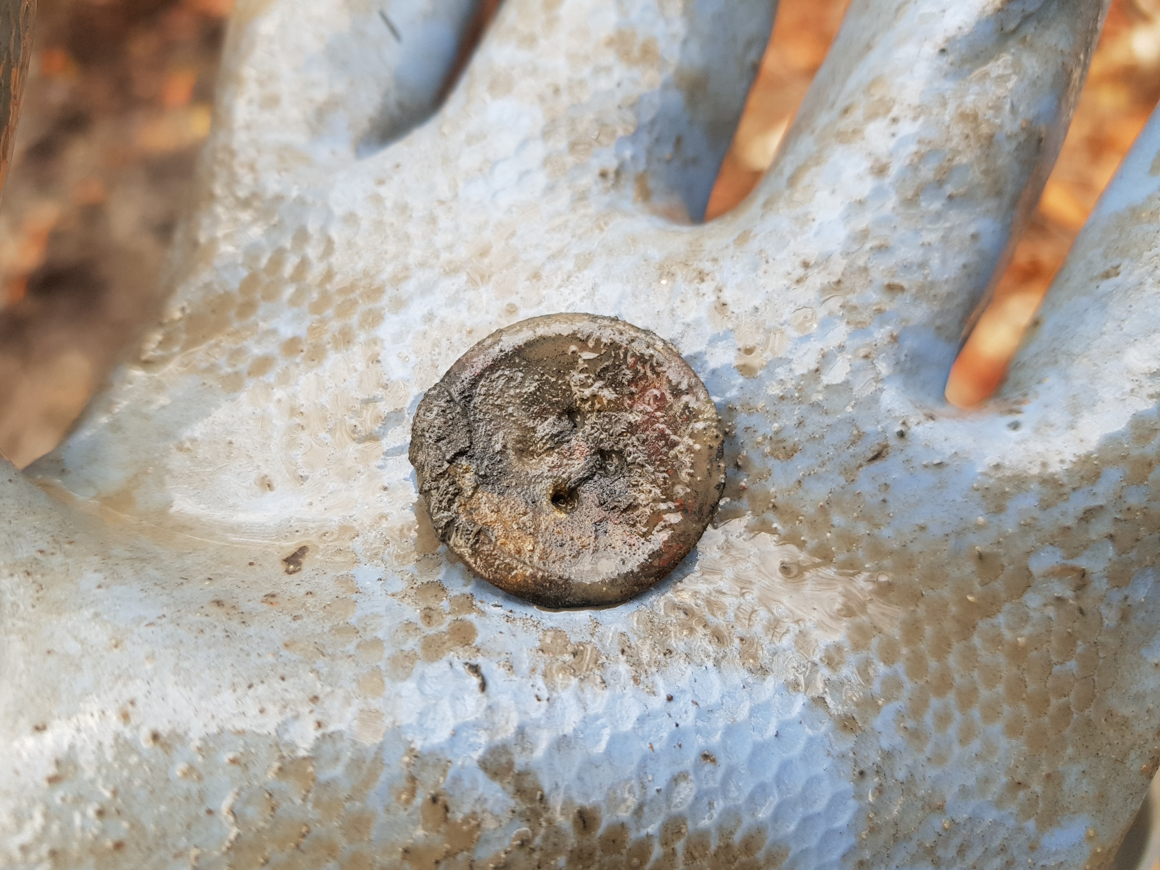

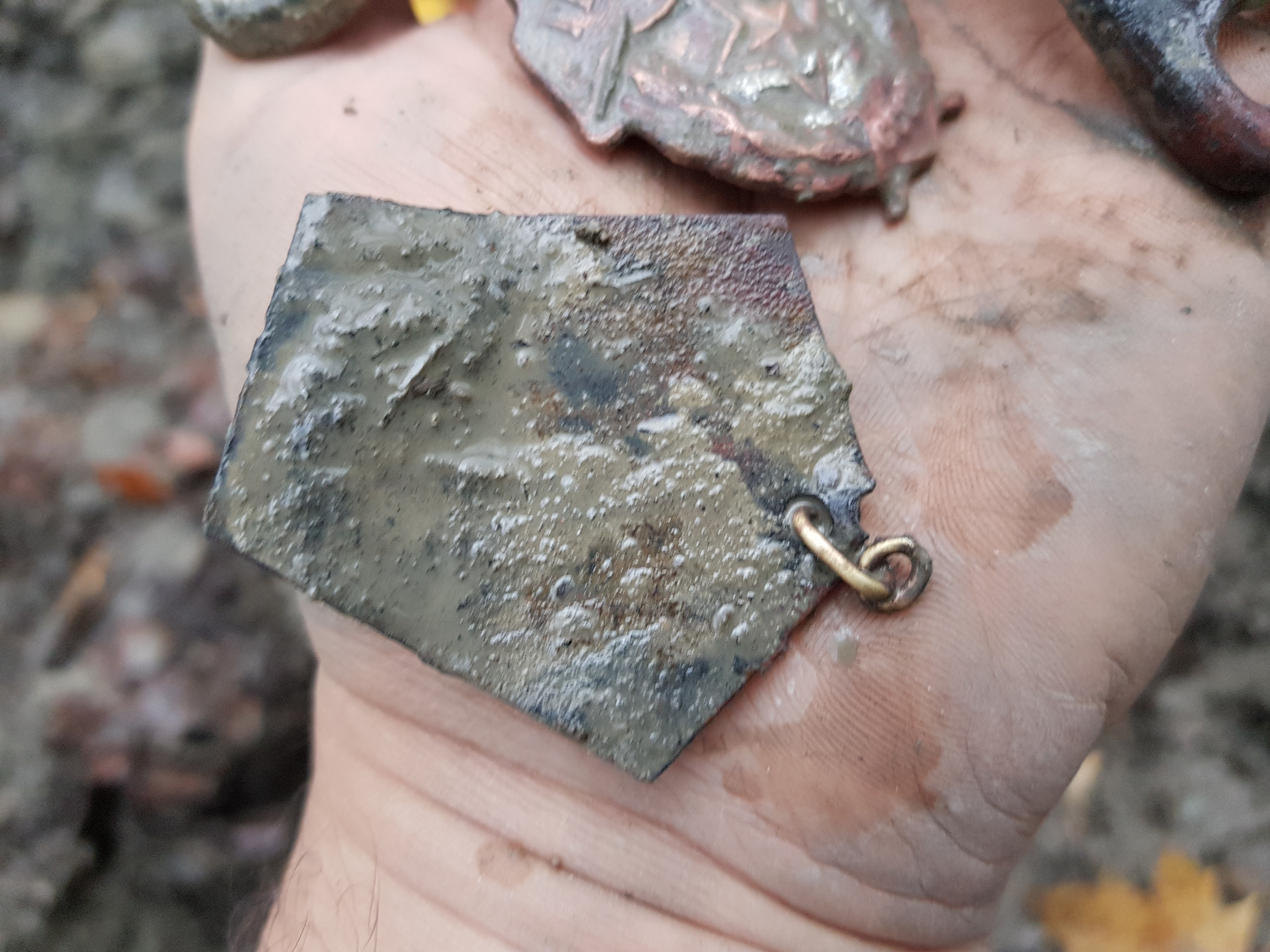

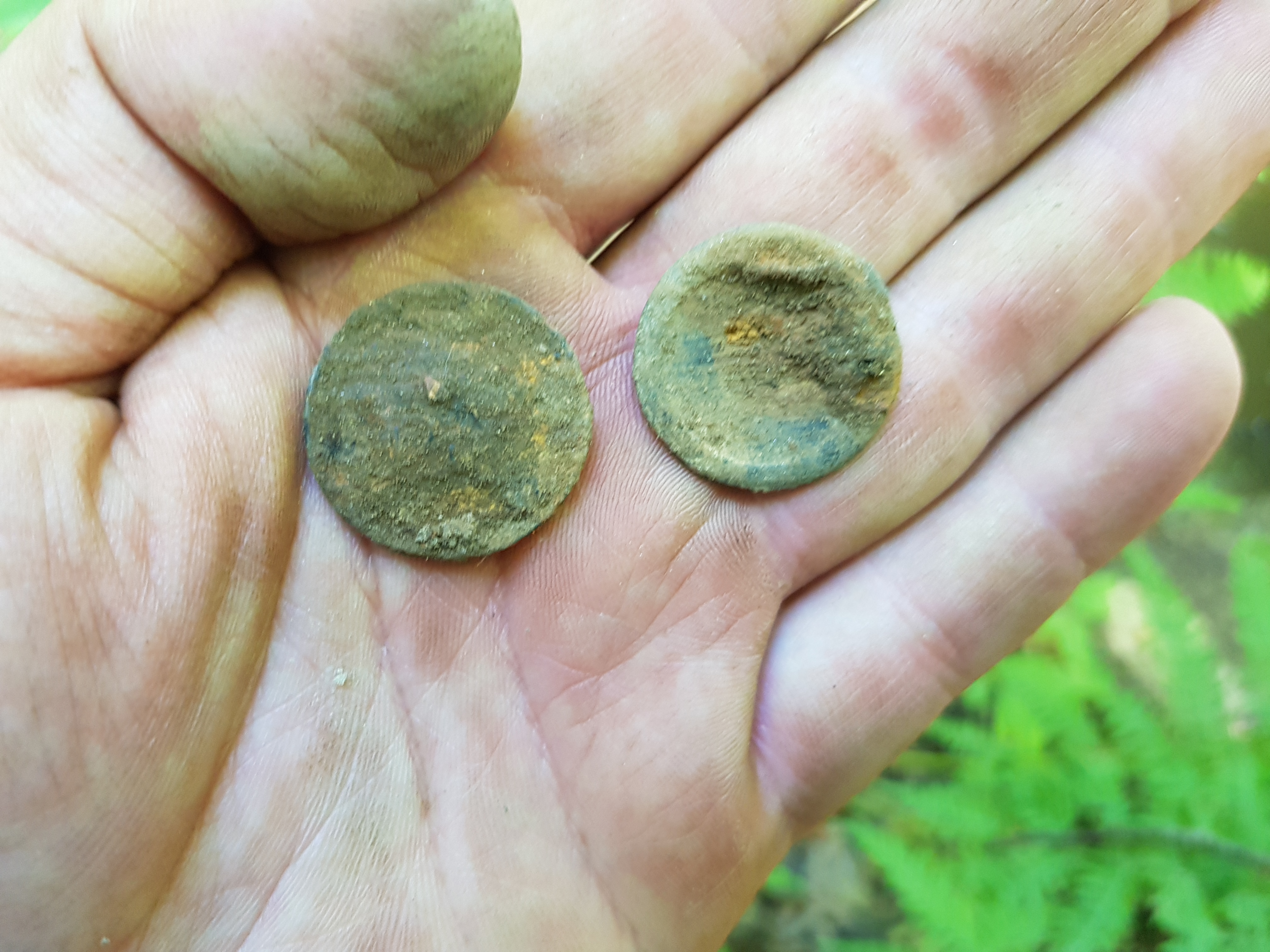

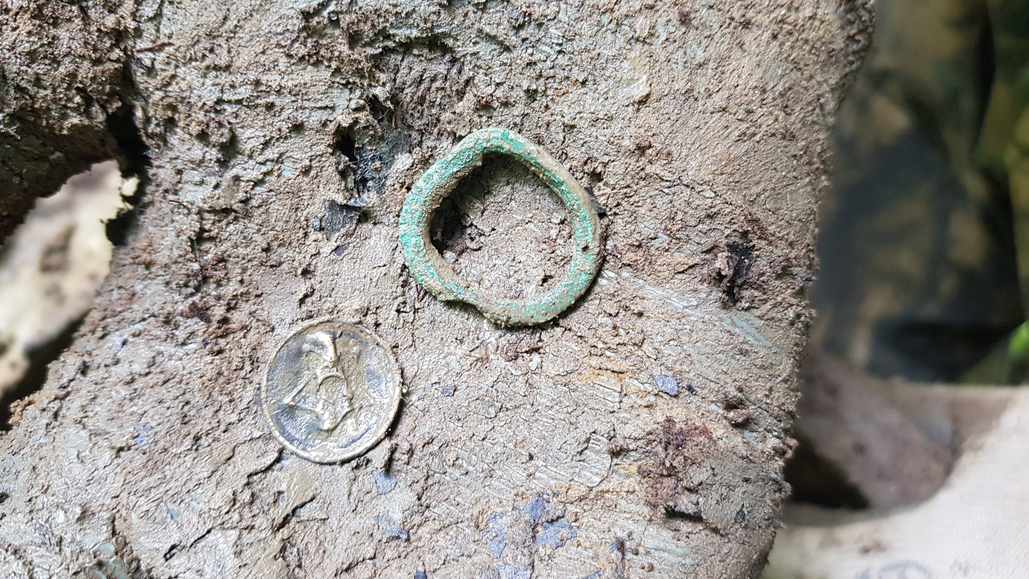

Похоже  это  "За  оборону  Москвы"  Шепеля  Н.В.  У  него  еще  была  "Красная  Звезда"  и " За  боевые  заслуги"
Ищем их)))
В послевоенный период самолет разграбили на метал. Двигателей нет. Слои все перемешаны в яме и вокруг на поверхности. Просеиваем все)))

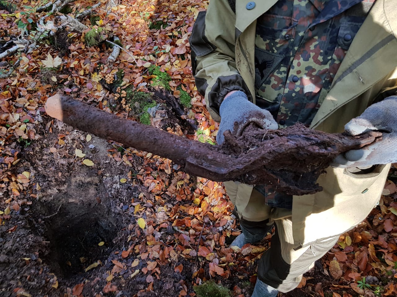

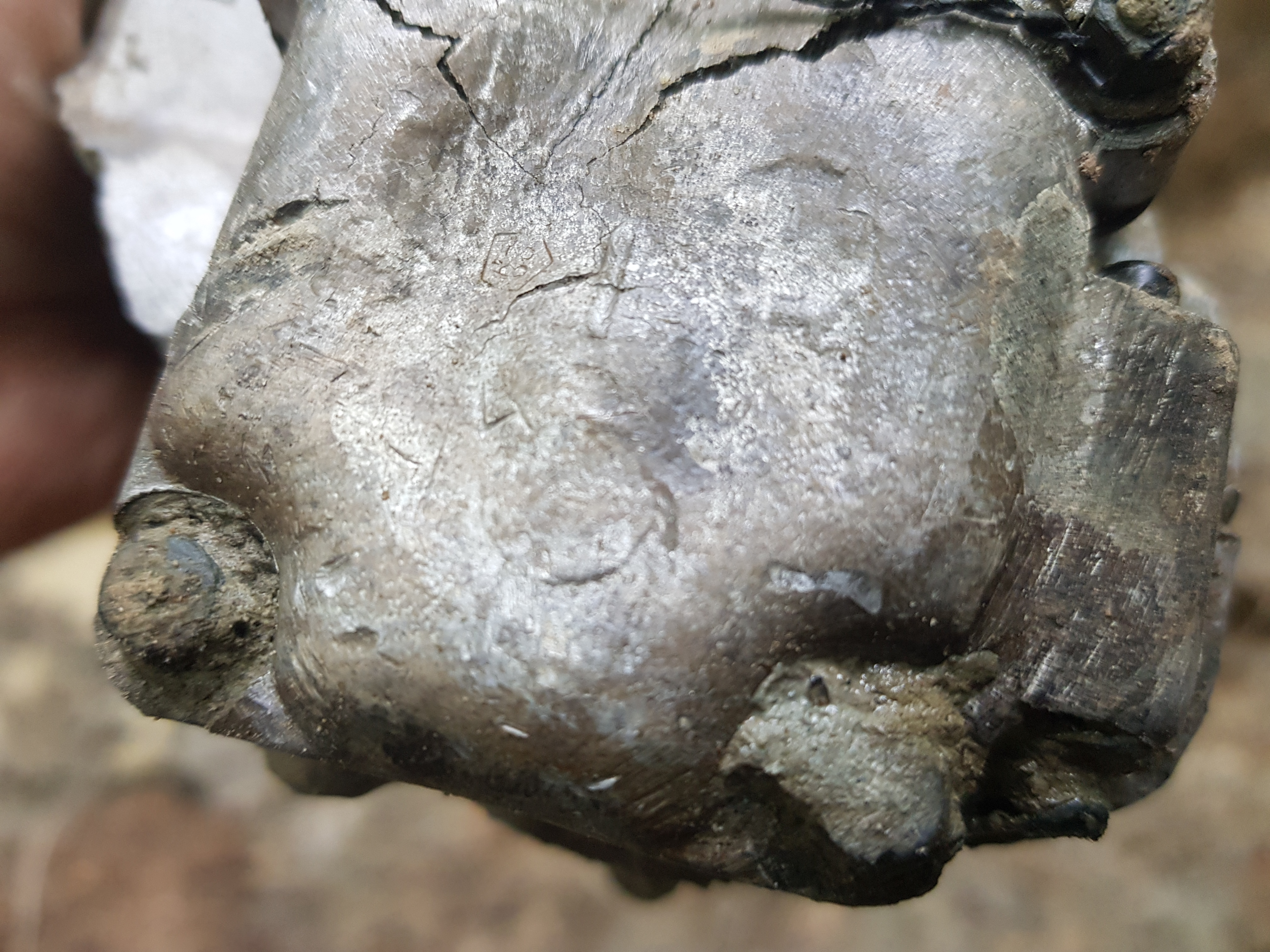

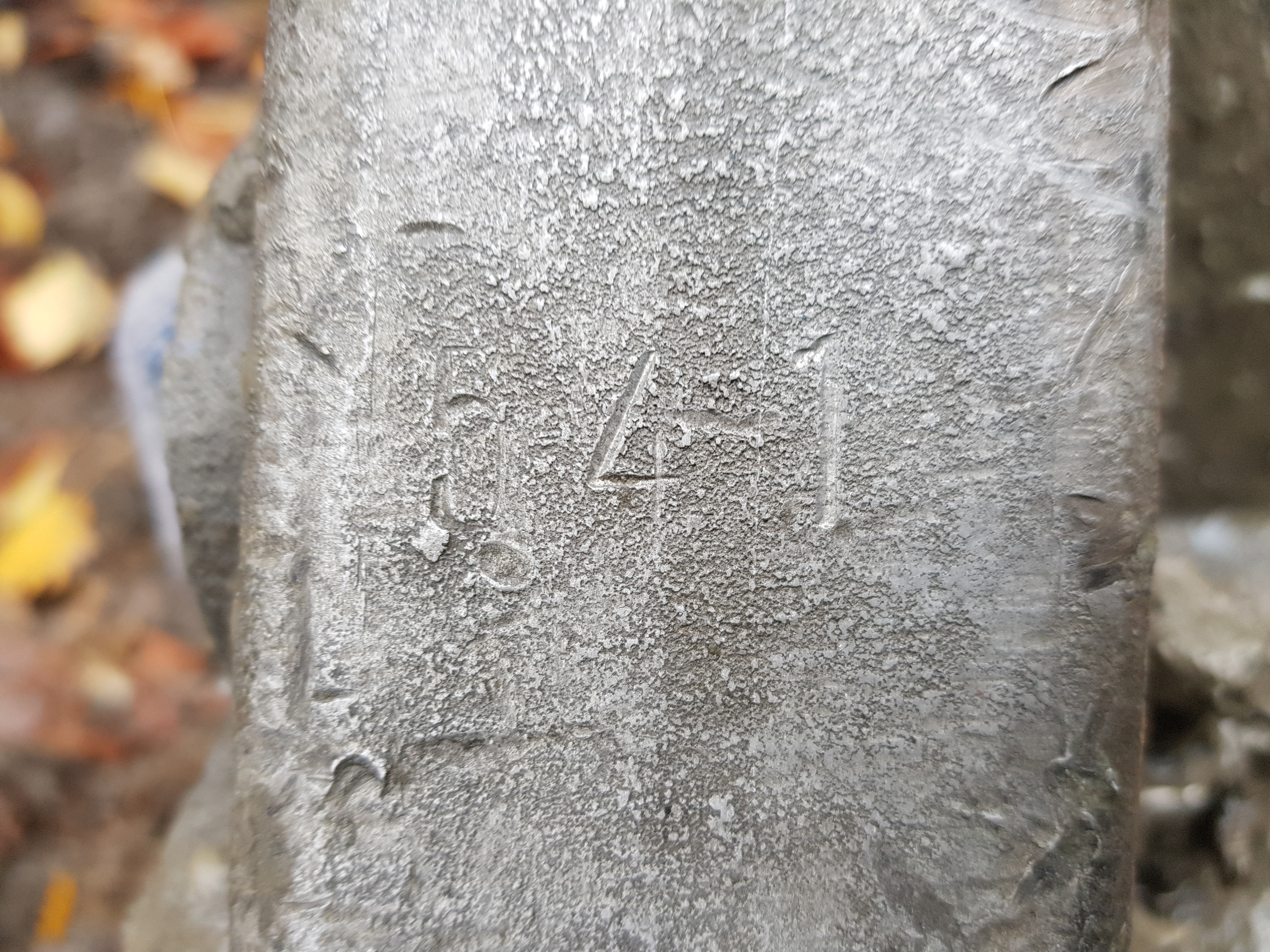

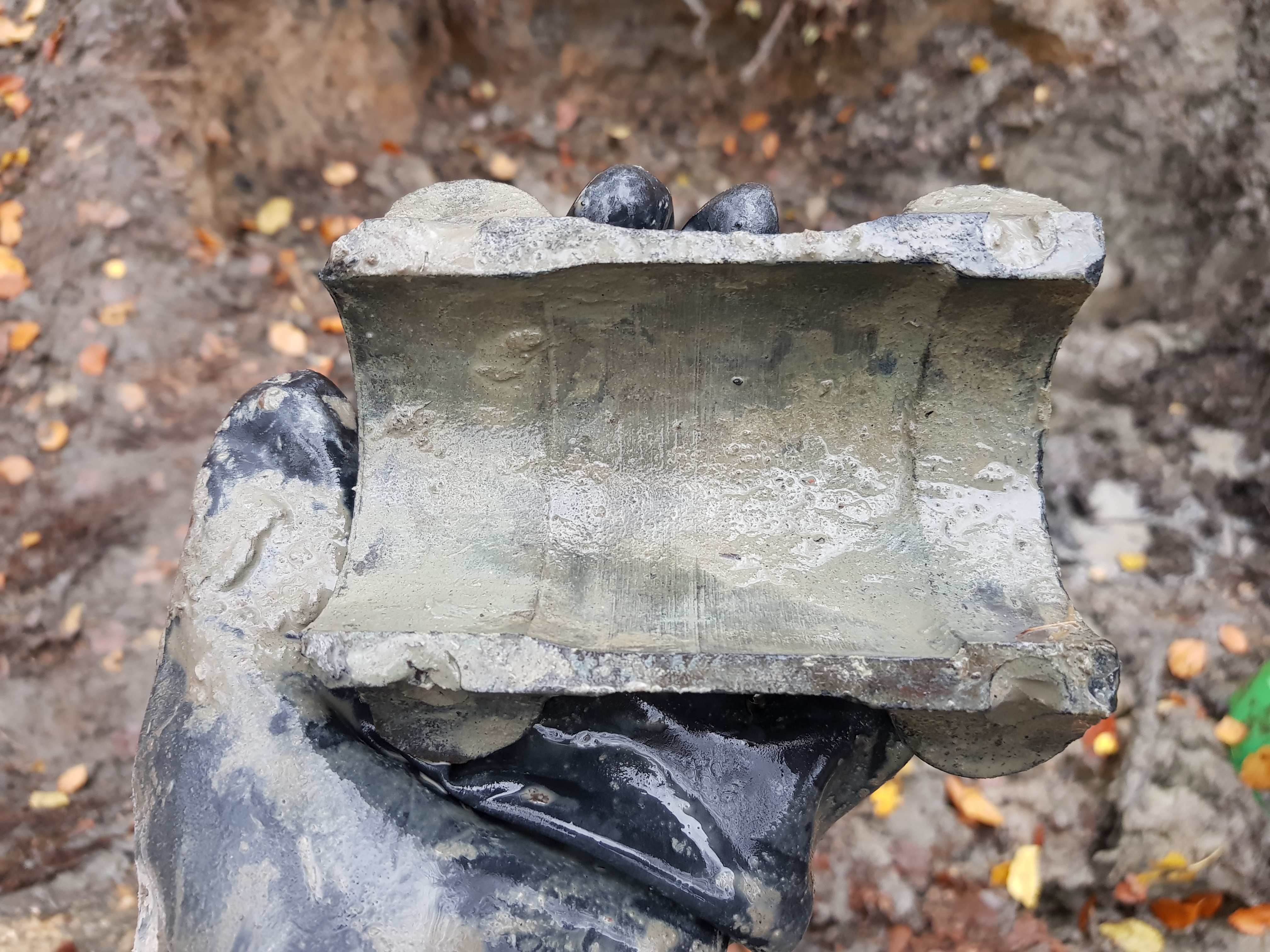

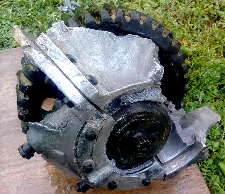

20181105_144740.jpg На генераторе обычно выбивался номер мотора, но на фото его нет - надо помыть и посмотреть с других сторон.
20181111_115323.jpg Как сказали выше, на этой детали электрографом иногда писался номер мотора
20181111_143747.jpg На алюминиевых шайбах спереди и сзади ведомой шестерни вала редуктора выбиты дубли номера мотора (одну шайбу четко видно). Также на торце вала редуктора выбит номер мотора.
Вот пример номера на шестерне 24-2274

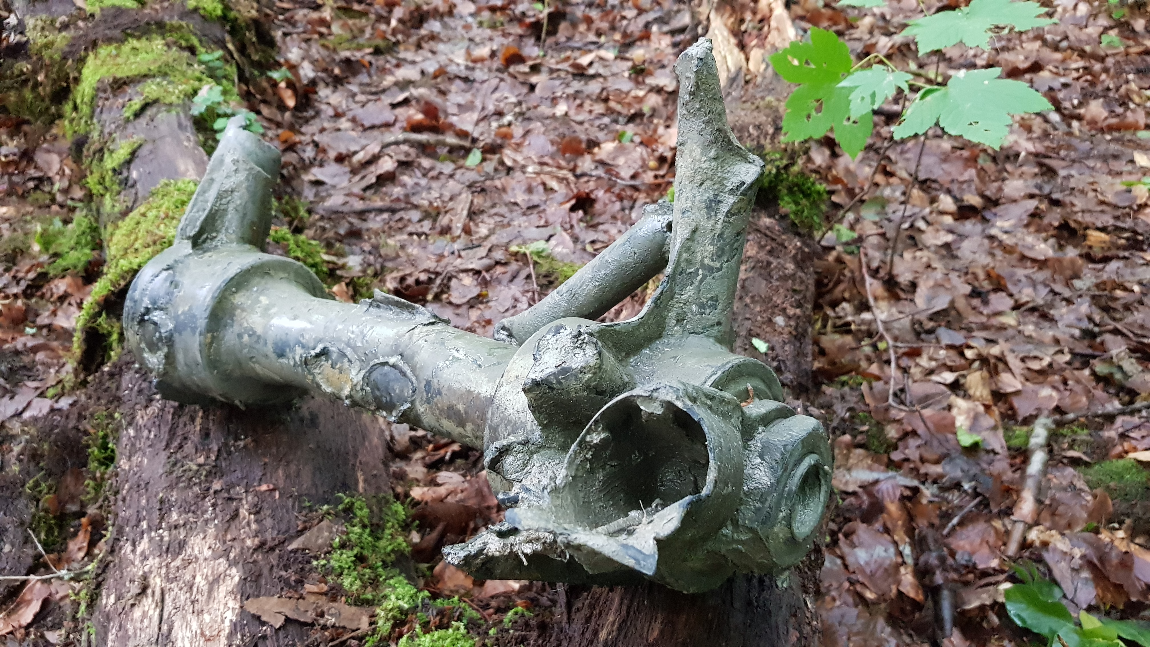

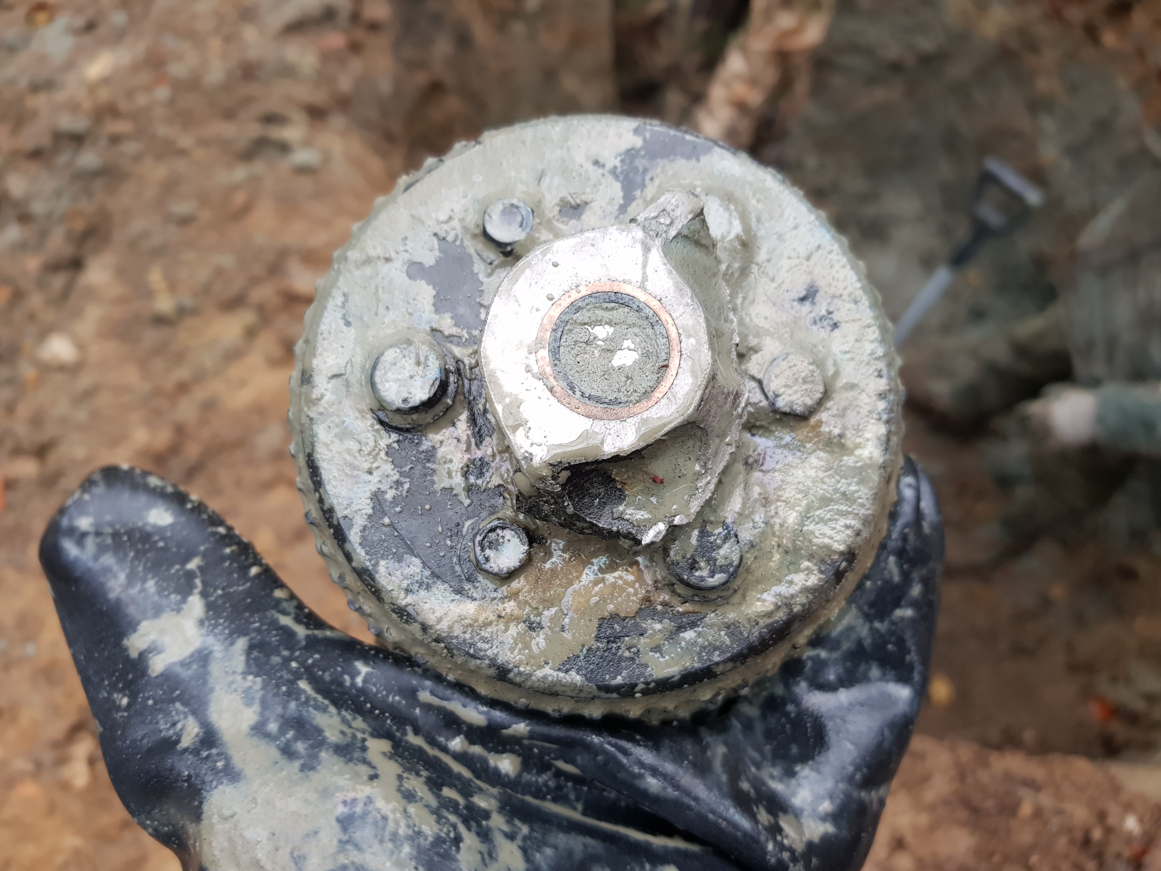

Удалось найти части редуктора второго двигателя
N 415 - 662

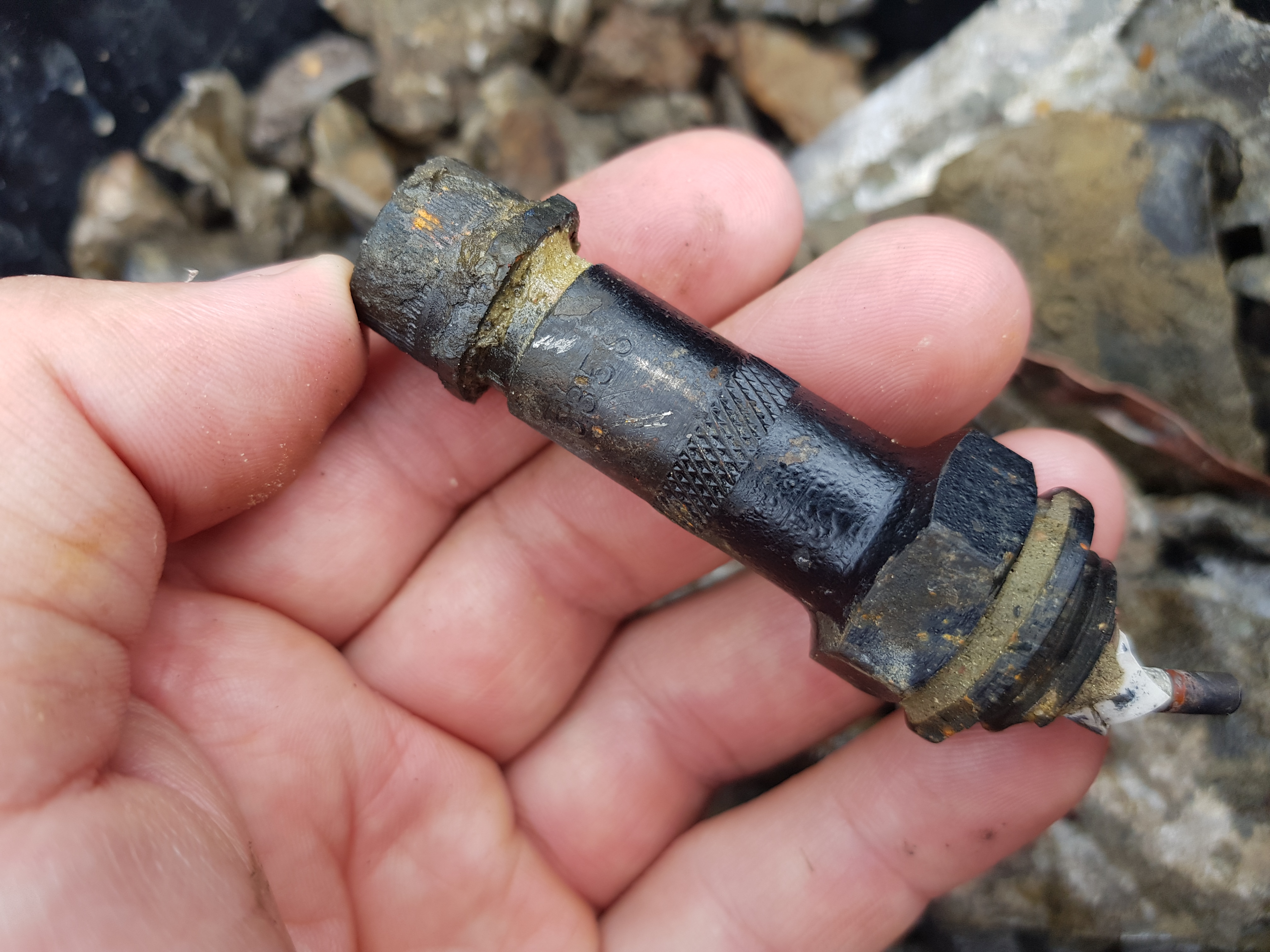

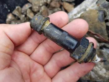

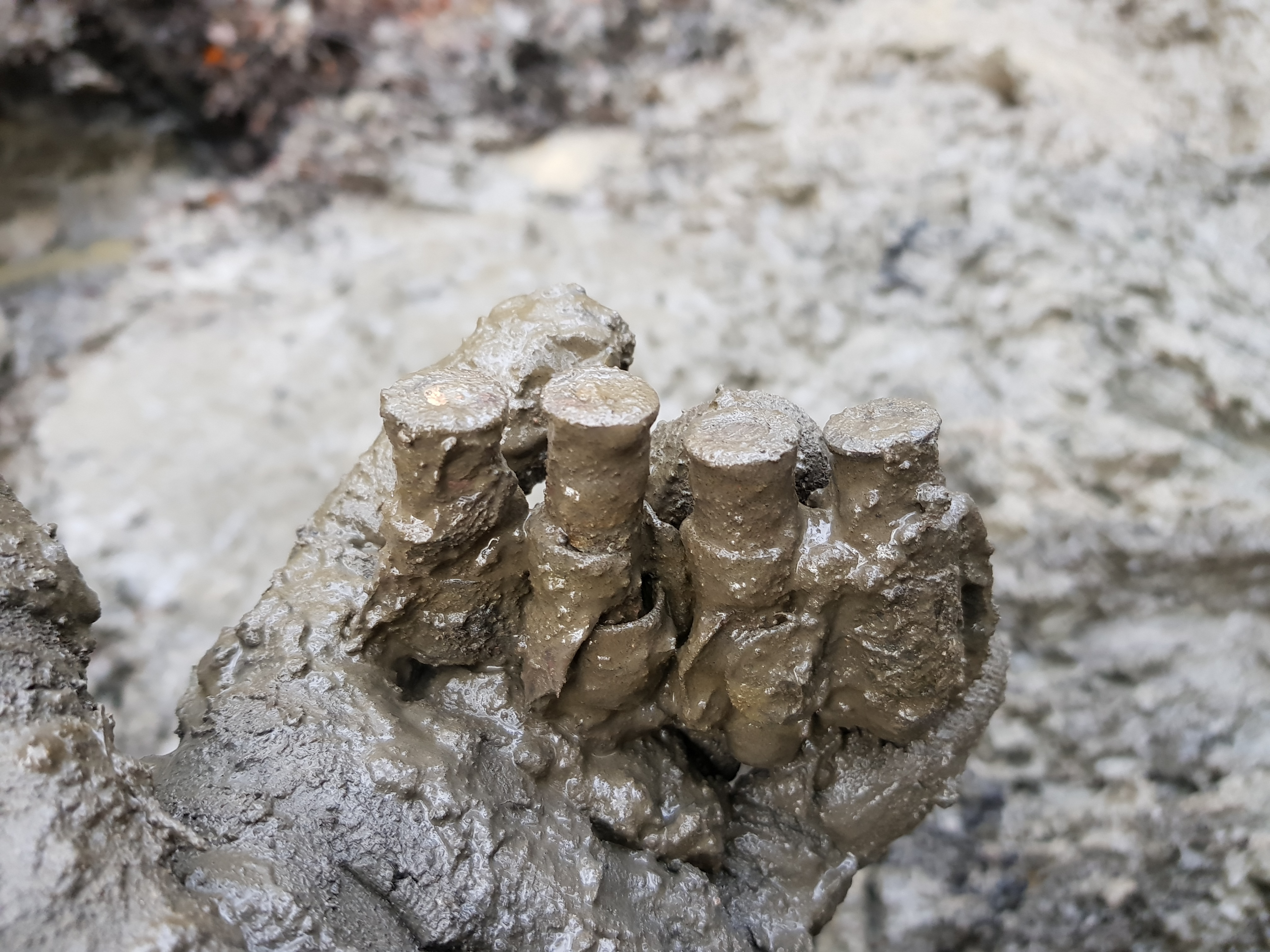

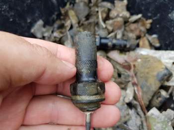

На Пе-2 были установлены свечи зажигания фирмы Champion

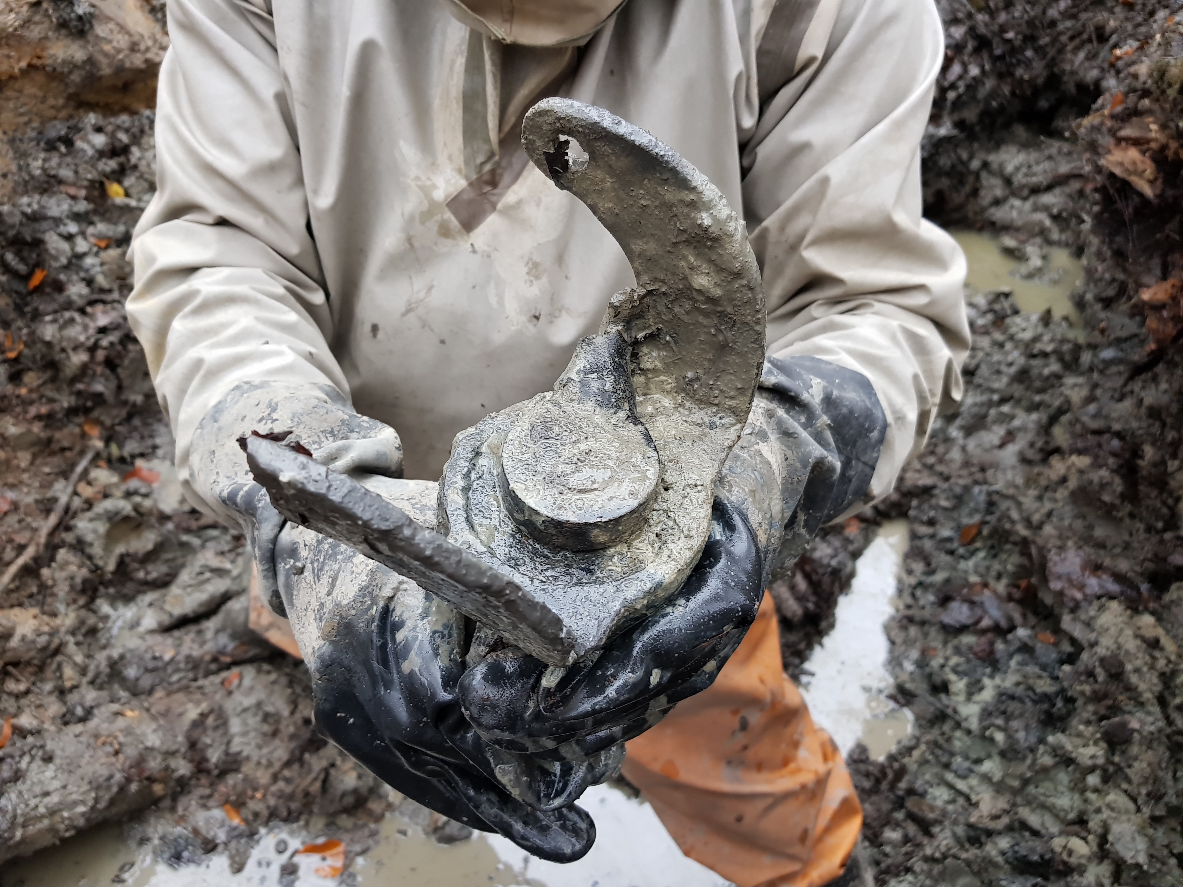

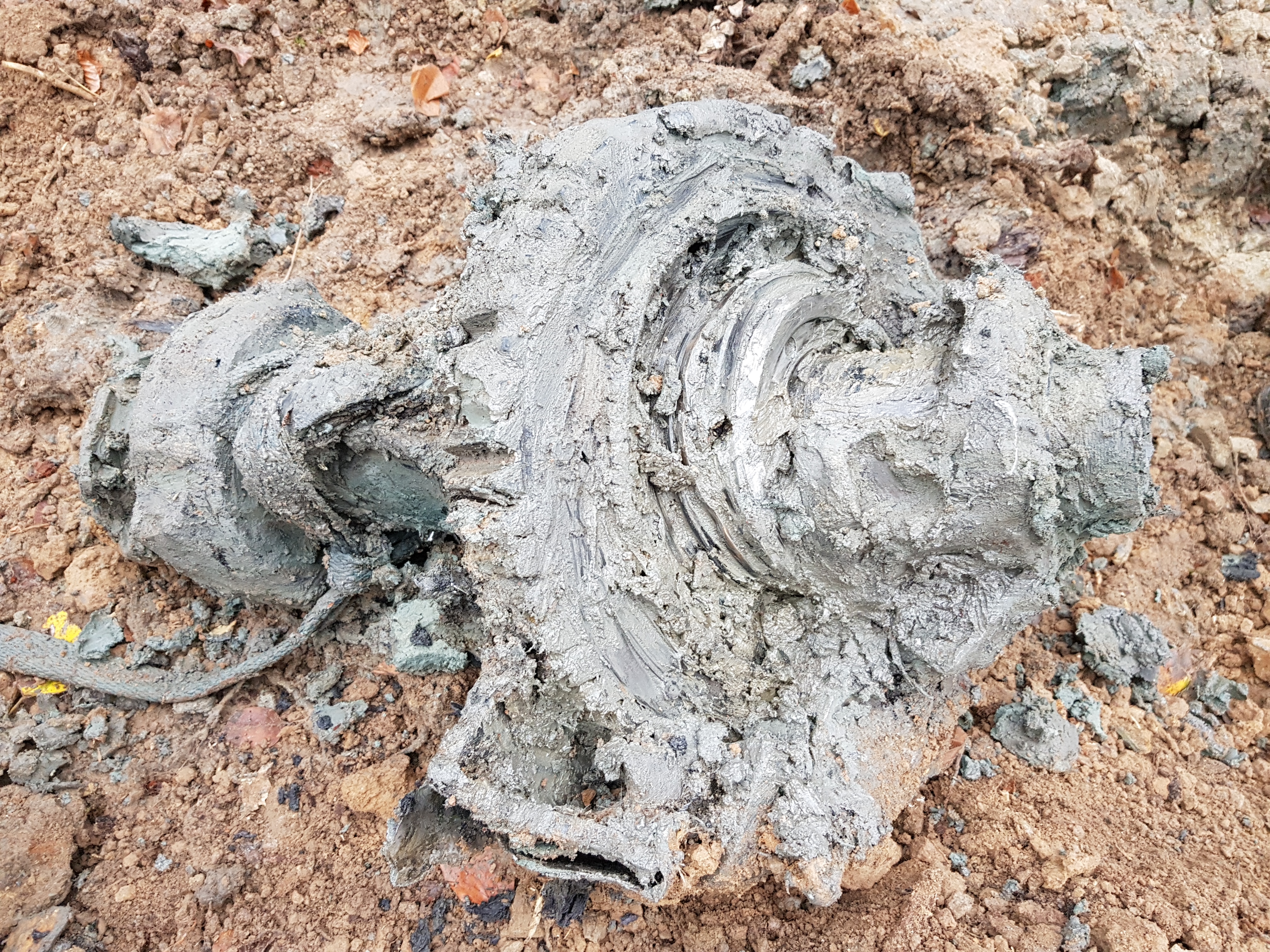

Очистили водой редуктор и фрагмент турели.
На редукторе появился дубль номера двигателя:
415 - 662
На турели:
405119
