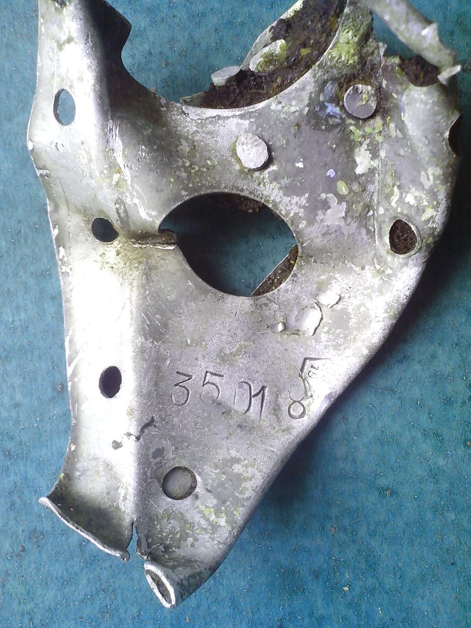

Приветствую из солнечной Беларуси, поисковый отряд Разведчики Воинской Славы, Новополоцк.
Разрабатываем место падения самолёта, нашли много фрагментов и останки пилота
Из всего, что можно идентифицировать только вот эта бирка
На ней пробито к105ф 14333 б510 3
Предположительно Як 7, т.к. базировались на нашей местности Яки и Ла
Подскажите, к чему она может относиться?

Здравствуйте! Выкладывайте максимально, что найдено из обломков, клейма на них, узлы, агрегаты, все что угодно может идентифицировать самолет. И, наверное, лучше создать тему в разделе "АВИАЦИЯ"
Это  шильда  с  карбюратора  105  мотора.  Ваше  предположение  верно,  это  Як.

1 час назад, авиатор сказал:
А карбюратор к конкретному номеру мотора имеет связь прямую?

Posted (edited)
Не видно полностью номер завода. Похоже, что первая цифра 8. Завод №82 в Тушино?
Если это завод №82. Вряд ли серия 30 и номер 35 в точности соответствуют серийному номеру? Вероятно шильда от сборочного узла, а не центровая? На заводе №82 самолеты Як-7б 30-й серии выпускались в сентябре 1944 года. А вот номер 35 в этой серии подзадержался на заводе. №823035 выпущен 31.7.1944, а отправлен с завода только 27.12.1944. Отправлен в ПВО. В любом случае сентябрь 1944 поздновато для боевой потери в районе Новополоцка. Это километров 200 до фронта. А в январе 1945 года - 350 км до фронтов. Может, действительно ПВО?

А на какой детали номер что описан Вами?
Я более точно рассмотрю на оригинале
IMG-c7c60b78de042c910b647f9f5770d793-V.jpg 1 строка З-Д 8?
2 строка СЕ.ИЯ 30
3 строка № 35
Нужно смотреть в первой строке после буквы Д
