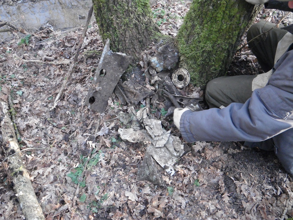

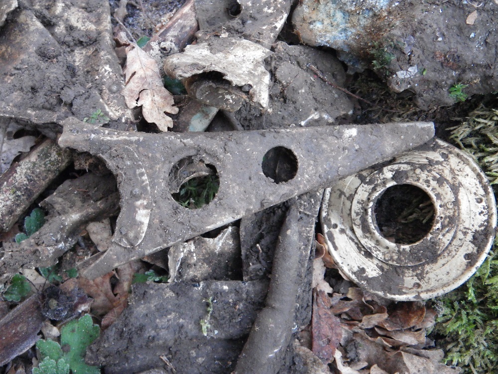

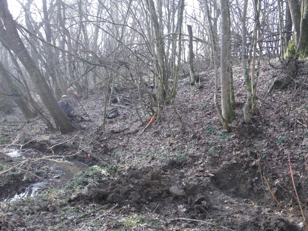

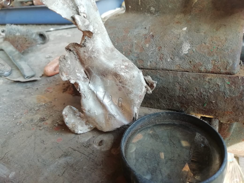

Недавно в теме про Як-1б № 13114 я упоминал еще один Як-1б без пилота, место падения которого находится примерно в том же районе. Сегодня немного на нем поработали, в итоге нашли заводской номерок 50126.
Самолет Як-1б № 50126 с мотором М-105ПФ № 4-3447 списан Приказом по 278 ИАД № 039 от 31.05.1943 г. как потерянный при боевой работе 43 ИАП. (Предыдущие приказы на списание самолетов по 278 ИАД от 19.05.1943 г. № 030 и от 24.05.1943 г. № 035)

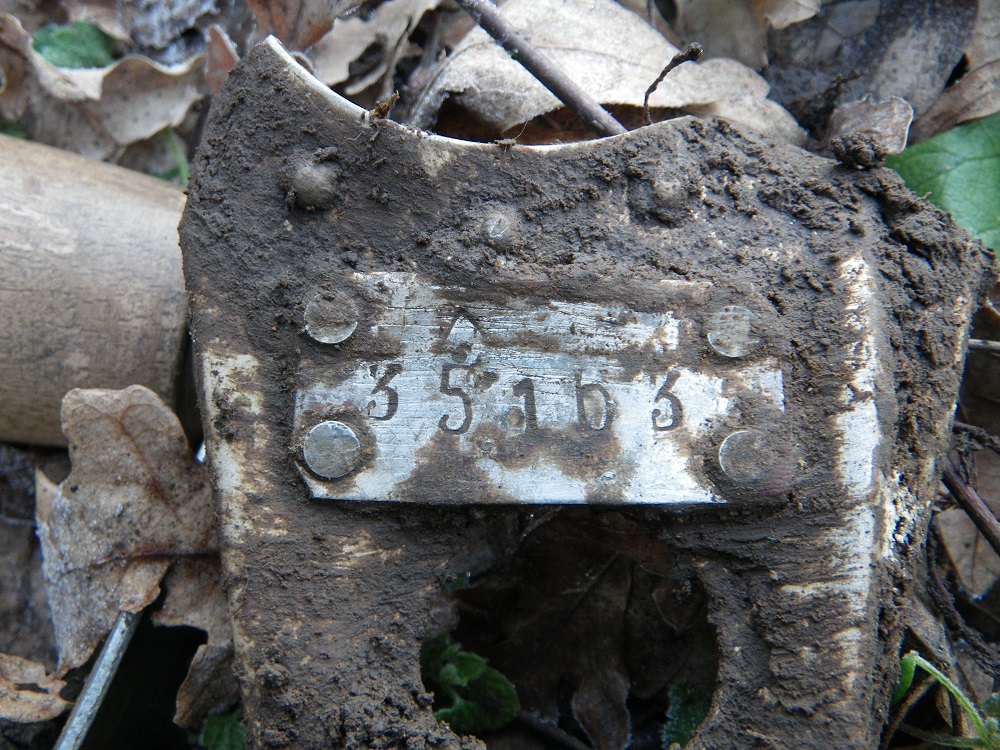

Есть вероятность потери 1944 г., т.к. по второму номеру 35163 машина ушла 25.12.43 во 2-ю ВА. Конечно, это не тот номер машины, который нам нужен, но все-таки. Более поздний номер на машине 50126 никак не мог появиться. Или два Яка в одну воронку сложили...

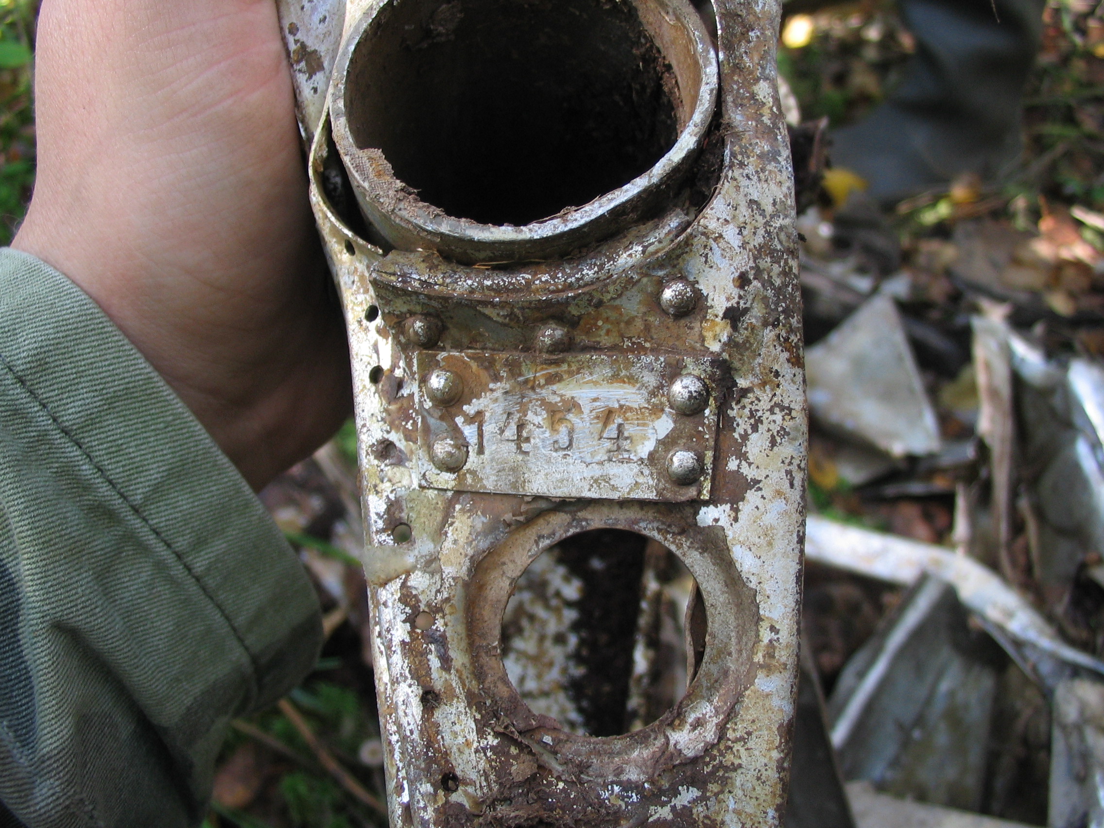

Прямо не имеет, т.к. это - серийный номер агрегата хвостового оперения (обычно на руле поворота такой шильдик набивали). Соответственно серия самолета с этим рулем равна или близка к 163. Руль выпуска ноября, октября или даже сентября 1943 г. по определению не может быть на машине, потерянной в мае.
По форме шильдика и его креплению, напрашивается вывод, что он был изготовлен и установлен позже в процессе ремонта. И что имел ввиду техник, когда ваял это чудо, только ему известно. В данном случае не совсем корректно сравнивать информацию с заводского технологического шильдика, где действительно она относительно привязана к заводскому номеру самолета, и фантазии техника возникшие в процессе ремонта самолета.
Например не так давно встречался технологический шильдик, на котором техник, в связи с отсутствием цифры 8, пытался набить ее с использованием цифры 6. Возможно здесь имело место что-то похожее. Верхний крючок 6 пробит слабо или просто затерт, не исключено, что пытались набить 0.
По факту обломки самолета 50126 найдены в том месте, где самолет по документам и числится нбз. Кроме того, обстоятельства (отсутствие останков летчика и направление падения) соответствуют оперативной сводке.
Изменено пользователем Жека
Я не исключаю эту версию, но второй номер требует какого-то объяснения тоже.
Технарю нечего делать было, как рубить шильдик, сверлить в нем отверстия, чеканить номер, заклепки клепать, а потом еще и руль тканью обшивать...

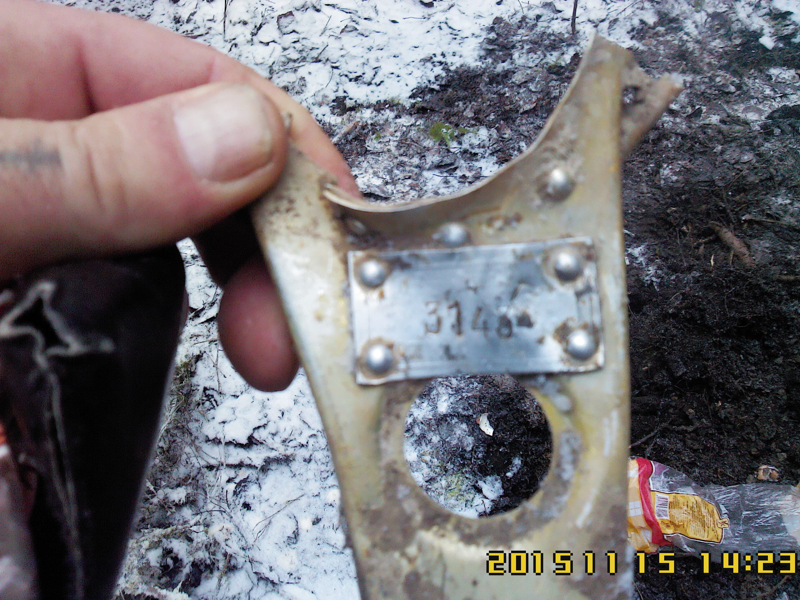

Вот два фото аналогичной детали от Як-1, что явно говорит о заводской практике.
13 часа назад, Сергей Кузнецов сказал:
Сергей,  а известны номера Як-1, на которых найдены эти детали с шильдами?
Спасибо, выходит даже не соседние серии. Просто у нас тоже была такая шильда на одном як-1, и даже не близкой серии. Постараюсь фото поискать.
Я потому и сказал предположительно, что по мотору не удалось точно установить серийный номер. Может и близко. Во всяком случае разница 8 серий, а здесь имеем 37. Что-то непонятное. Но это точно не технологический номер агрегата.
2 часа назад, Сергей Кузнецов сказал:
Да, нашел своё фото. На поднятом нами Як-1 №4373 (Долгушин Владимир Игнатьевич, 516 ИАП) была такая же бирка с номером 6880 (или 0889 вверх ногами). Поэтому считаю что привязываться к сериям выпуска по этой бирке можно довольно условно - по  кварталам примерно.

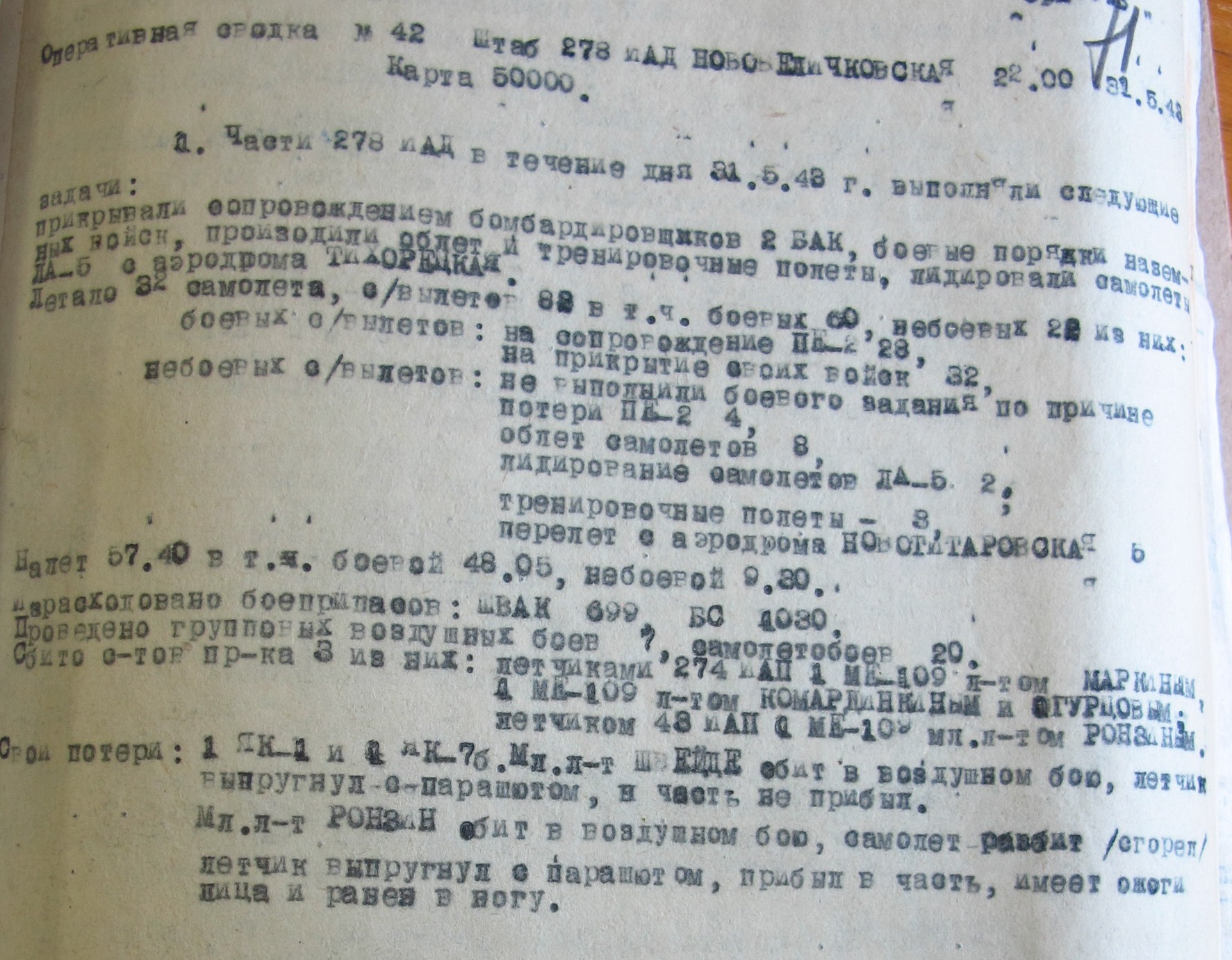

Оперативная сводка № 42 штаба 278 ИАД за 29.05.1943 г.:
...Свои потери: 1 Як-1б ст. л-т Сигарев, 1 Як-7б мл. л-т Жичин сбиты в воздушном бою, самолеты разбиты, летчики погибли. 1 Як-7б мл. л-т Смирнов не вернулся с боевого задания...
...3. 43 ИАП в течение дня выполнял следующие задачи: прикрывал свои войска и уничтожал бомбардировщики противника в районе Киевское-Молдаванское-Крымская.
Свои потери: не вернулся с боевого задания 1 Як-7б мл. л-т Смирнов, сбиты в воздушном бою 1 Як-7б мл. л-т Жичин и 1 Як-1б ст. л-т Сигарев...
Оперативная сводка № 42 (видимо результаты боевых действий за 29-31 мая 1943 г. были оформлены только 31 мая одной оперативной сводкой, поскольку данные о боевых действия за 29, 30 и 31 мая все идут за одним номером № 42. Возможно с этим и связана путаница в датах гибели Сигарева) за 31.05.1943 г.
...Свои потери: 1 Як-1Б и 1 Як-7б. Мл. л-т Швейде сбит в воздушном бою, летчик выпрыгнул с парашютом, в часть не прибыл. Мл. л-т Ронзин сбит в воздушном бою, самолет разбит (сгорел), летчик выпрыгнул с парашютом, прибыл в часть имеет ожоги лица и правой руки...
В Оперсводка указано точное место приземления Швейде, выбросившегося с парашютом - 7 км севернее Киевское. По Ронзину указан только район - с. Киевское. (По прямой от Киевского до Крымской 15 км, до места падения примерно 20 км.).

Оперсводка 278 иад на 22.00 31.5.43 была под №42 (л. 71- )
на л.68 об. есть текст, приведенный Жекой выше:  "Свои потери: не вернулся с боевого задания 1 Як-7б мл. л-т Смирнов, сбиты в воздушном бою 1 Як-7б мл. л-т Жичин и 1 Як-1б ст. л-т Сигарев..."
Но фамилия Смирнова едва угадывается по первым буквам, фамилия Сигарева пропущена, исправленные цифры в "1 Як-1б" выполнены небрежно и и не очень похожи на единицы.
Это я о небрежности оперсводок.
