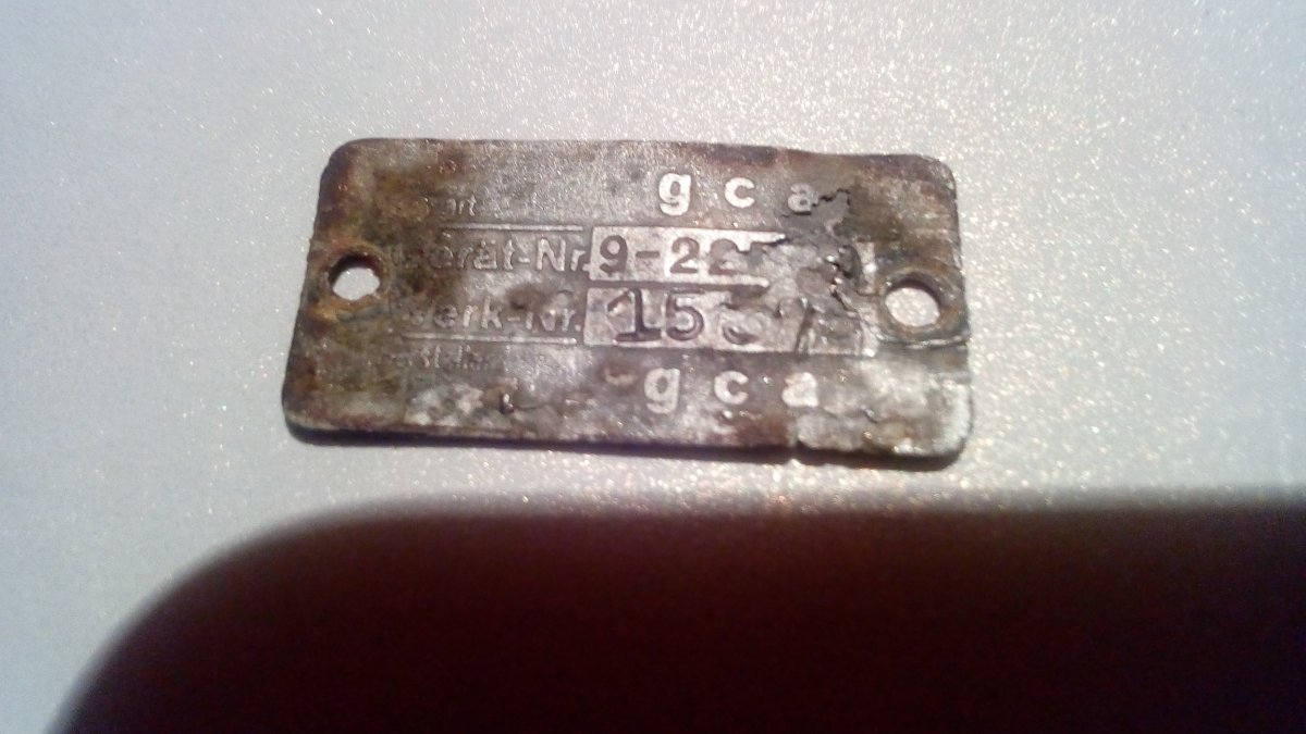

Эх , жаль , уже второй раз с него детали и шилды проскакивают,  а так ничего и не узнали..

Насчет модели - там шильда проскакивала с маркировкой А2.
Все детали лежат на месте , борт насколько знаю так и не опознан,  экипаж тоже , кости так и лежат там.

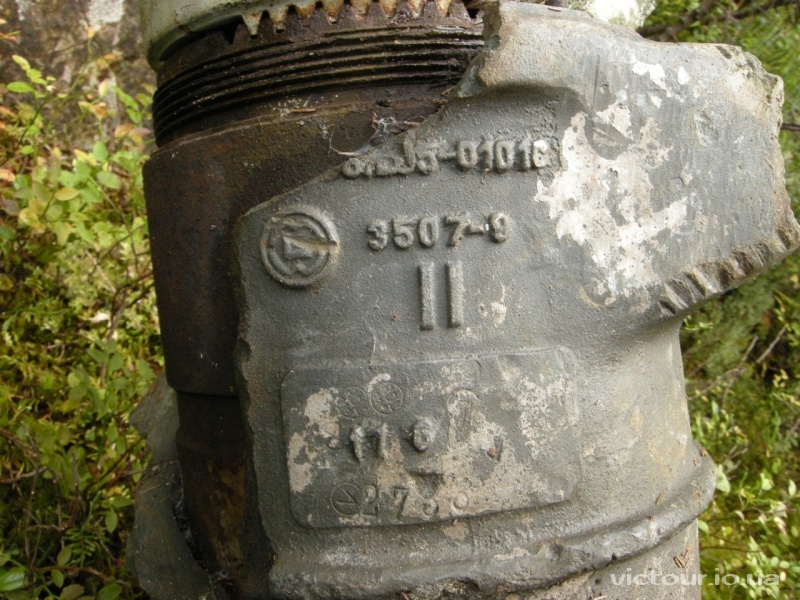

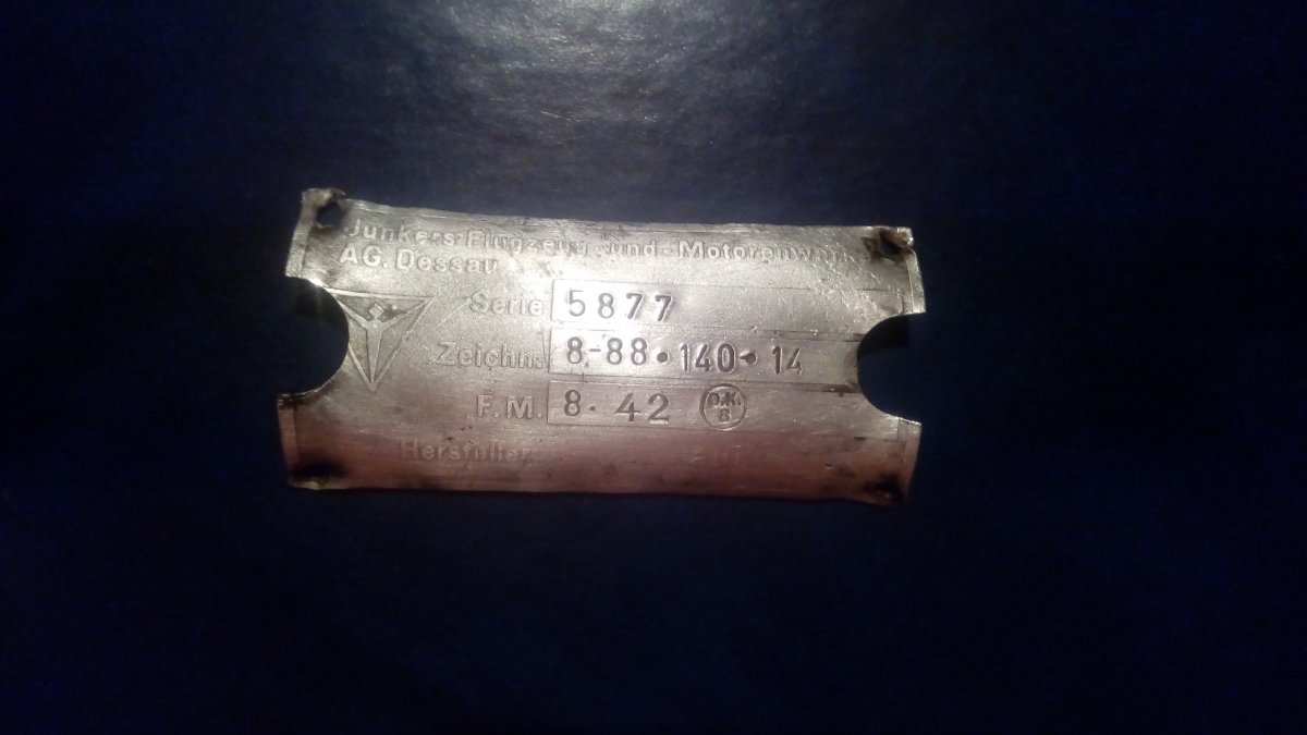

Тут только номер самолёта может помочь. На фото шильды агрегатные, номера самолёта там нет. А-2 к модификации не относится, там только тип самолёта Ju 88. Надо копать, может, наудачу и выскочит искомый номерок. На 88 он много где дублировался.

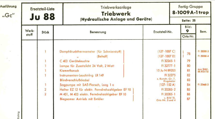

A2 - это, по тем шильдам, которые в теме, модификация агрегата, детали, устройства.
Модификации Ju-88 на которых они устанавливались - А-1,6,8,9,11; С-1,6,7; D-1.
