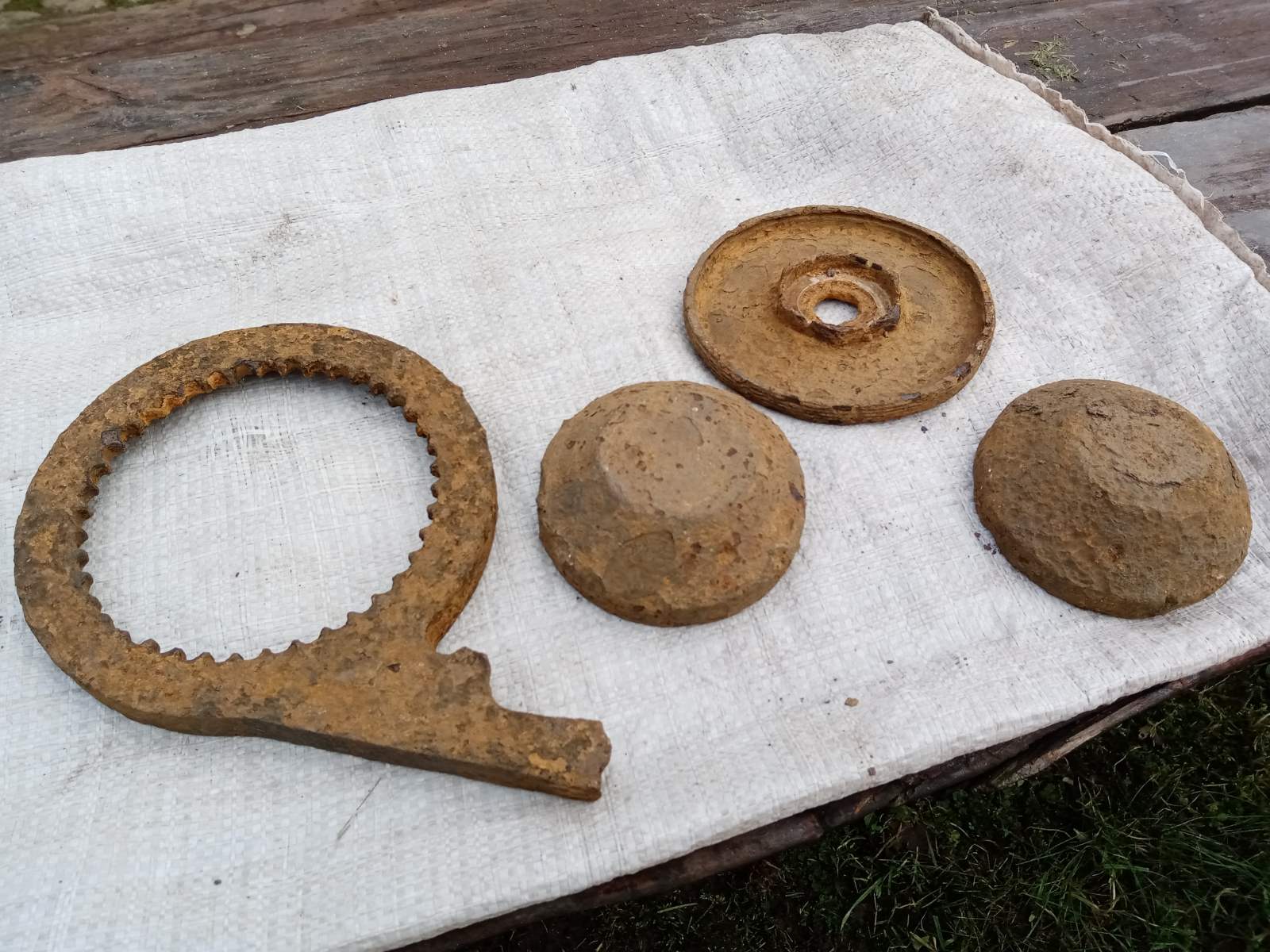

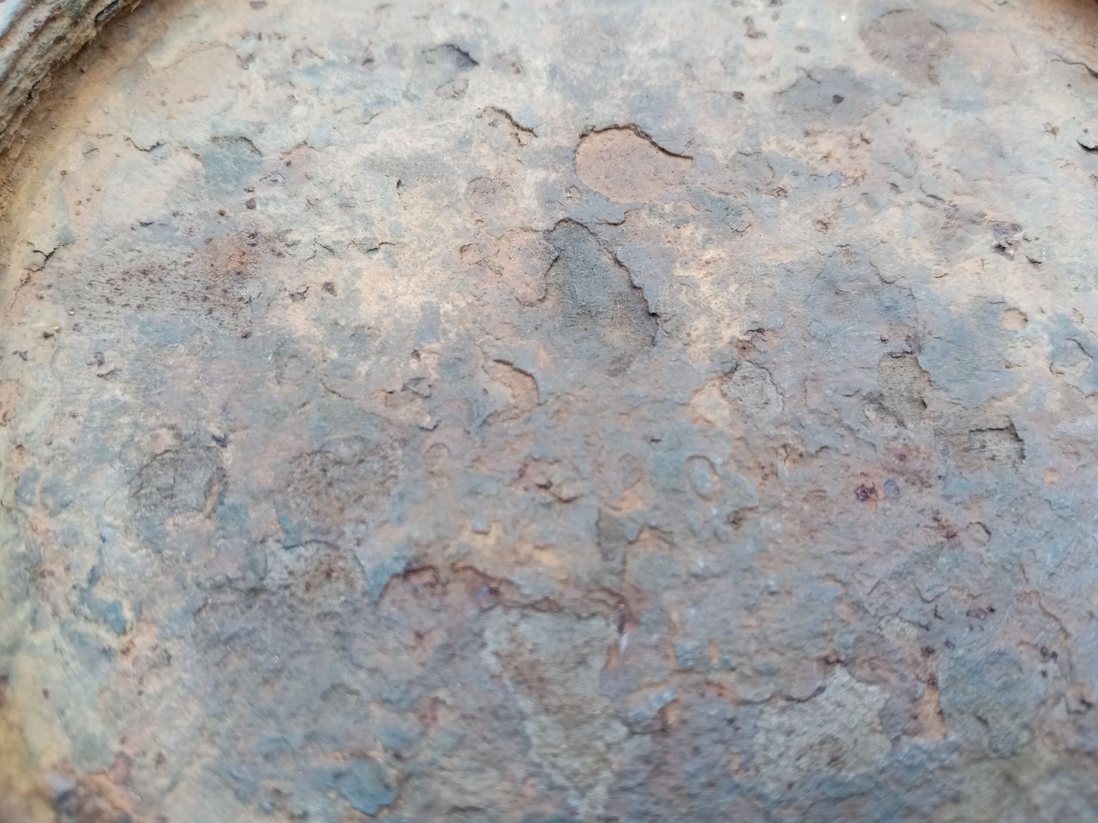

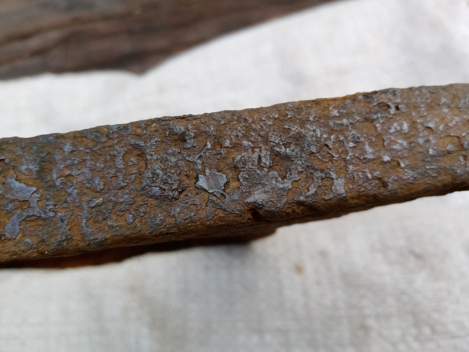

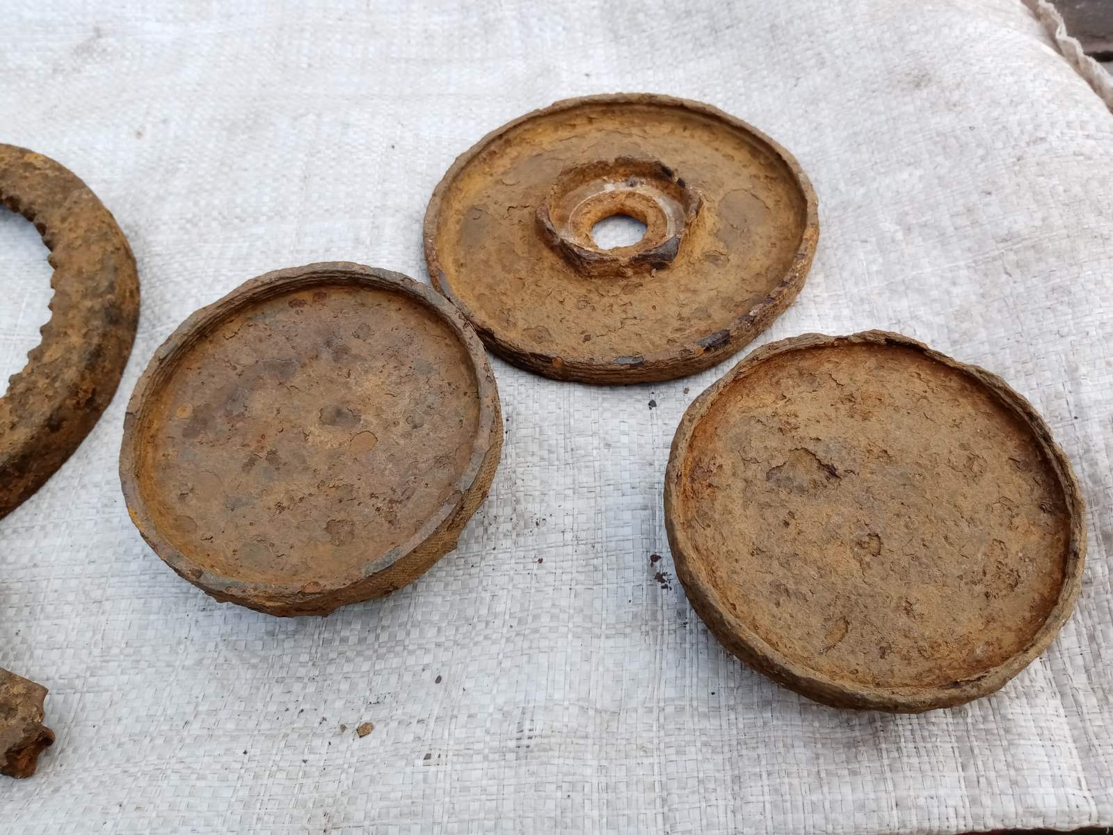

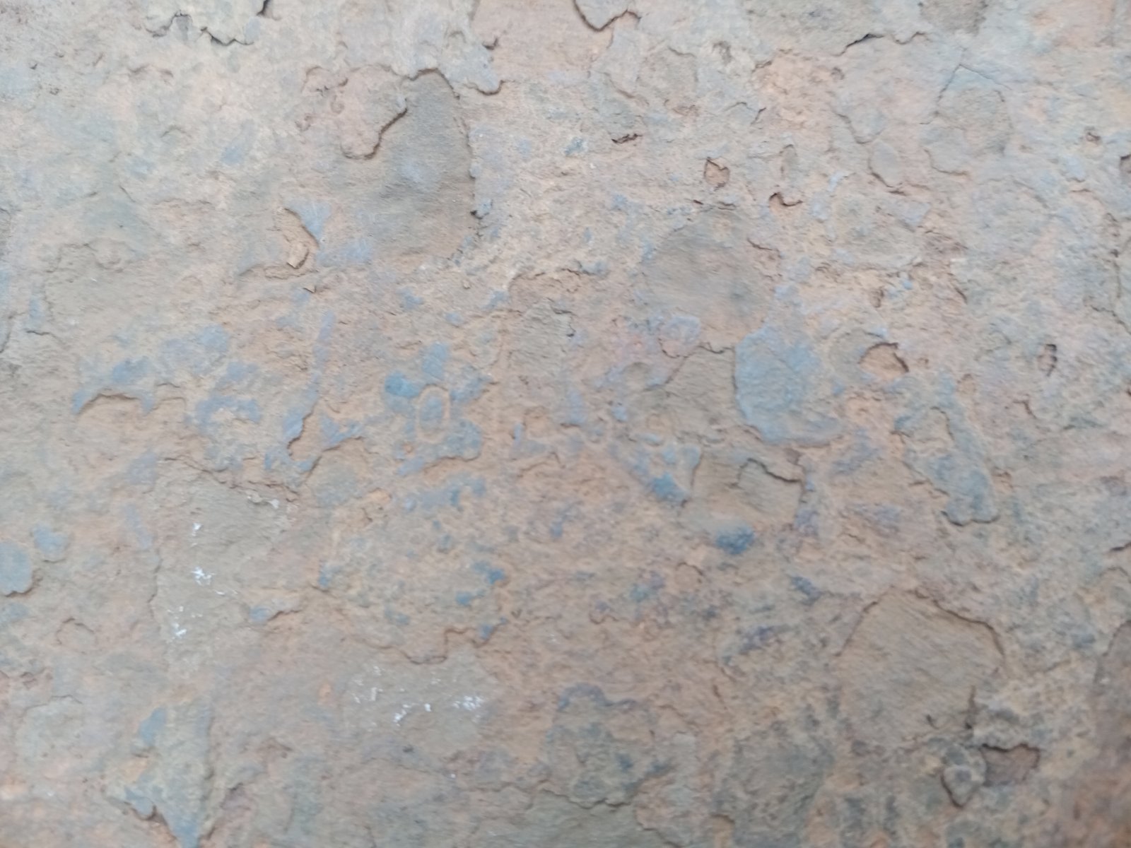

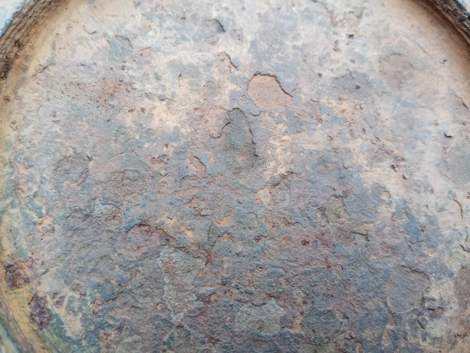

Опубликовано: 21 ноября, 2020 Добрый день! Достал сегодня фрагменты винта, как я понимаю ВИШ-22, осмотрел внимательно. На одной крышке под определенным углом читается 012359, вторая безнадежная. Как все железо на этом самолете сильно пострадало, торф. Отверстие для контровки одно. На кронштейне противовеса тоже номер не читается, только две-три цифры... 0 Упомянуть пользователя Поделиться сообщением Ссылка на сообщение Поделиться на других сайтах
Опубликовано: 22 ноября, 2020 С тем же успехом может быть ВИШ-23 или ВИШ-24 Номер вряд-ли даст нужную информацию по самолету. 0 Упомянуть пользователя Поделиться сообщением Ссылка на сообщение Поделиться на других сайтах
Опубликовано: 24 ноября, 2020 Отстучите молоточком коррозию и потрите наждачной бумагой. Цифры выбиты глубокими клеймами и обязательно будут читаемы. Мне эти номера нужны для накопления базы и вывода ,какие ВИШ устанавливались на 22 и какие на 125 заводе. Моторы менялись часто. Лопасти реже. А противовесы менять вообще не имело смысла. Они вечные .... Нет ни одного повторяющегося номера противовеса. Они привязаны к самолету, как и его заводской номер. Нет нужды снять крышку противовеса с одного самолета и переставить на другой СБ. Это неубиваемые детали. Номера выбивались последовательно, и поэтому каждой группе номеров соответствует свое время: месяц, квартал, год, как и заводским номерам самолетов. Мы в конце поиска, так или иначе определяем заводской номер самолета и привязываем к нему номера противовесов, крышки которых не поленились отчистить. В итоге получим систему по которой удастся определить по номеру противовеса ( они часто остаются валяться никому не нужные... ) год выпуска самолета, завод и предположительную серию( диапазон серий) заводского номера нашего самолета. Номер мотора в акте списания может не соответствовать найденному(такие факты имели место, особенно при списании самолетов общим списком в 41,как например в 37 сбап 31 сад ВВС 29 А ) Списывают самолет по его заводскому номеру и вместе с ним моторы и прочее, все, что может быть заменено накануне вылета и не занесено в формуляр самолета по причине нехватки времени или ещё какой причине. И таких примеров достаточно. По этой причине ,желаю всем искать номера самолетов ,не успокаиваясь найденными номерами моторов. 2 Упомянуть пользователя Поделиться сообщением Ссылка на сообщение Поделиться на других сайтах
