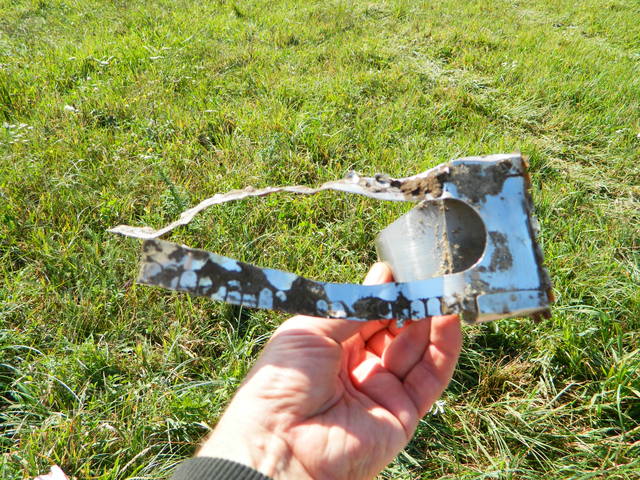

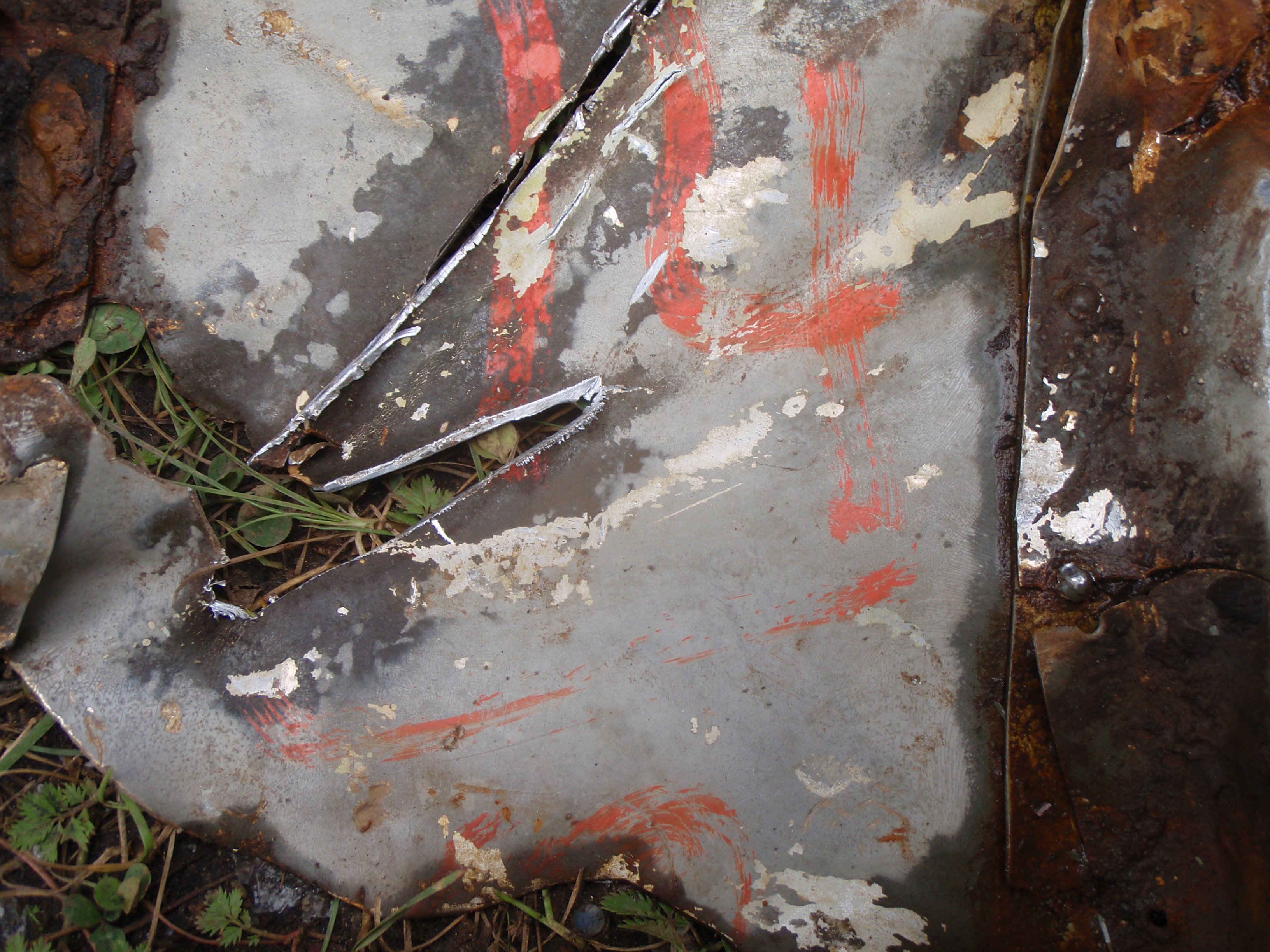

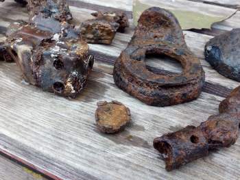

Опубликовано: 24 февраля, 2019 Нужна помощь уважаемых форумчан в определении типа самолета под Борисовом. Пока был только один выезд на место. Его результаты на фото. Место болотистое, состояние железа плачевное, цветное чуть лучше. Гильзы 7.62, год ни на одной не прочитался. Пробка характерна для моторов М100, 103, 105. Но может не только для них? Подскажите. После новых выездов, надеемся, будут новые фото. С уважением. 4 Упомянуть пользователя Поделиться сообщением Ссылка на сообщение Поделиться на других сайтах
Опубликовано: 24 февраля, 2019 Я бы сказал, что это СБ 1 Упомянуть пользователя Поделиться сообщением Ссылка на сообщение Поделиться на других сайтах
Опубликовано: 24 февраля, 2019 Я тоже склоняюсь к СБ 1 Упомянуть пользователя Поделиться сообщением Ссылка на сообщение Поделиться на других сайтах

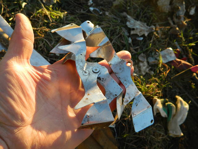

Опубликовано: 24 февраля, 2019 Короб ленты к ШКАСУ вроде. 0 Упомянуть пользователя Поделиться сообщением Ссылка на сообщение Поделиться на других сайтах
Опубликовано: 24 февраля, 2019 СБ очень возможен! А что за это говорит? Пробочка? 0 Упомянуть пользователя Поделиться сообщением Ссылка на сообщение Поделиться на других сайтах
Опубликовано: 24 февраля, 2019 (изменено) сб лента подача - как ваша . Изменено 24 февраля, 2019 пользователем Vladimirbrest 0 Упомянуть пользователя Поделиться сообщением Ссылка на сообщение Поделиться на других сайтах
Опубликовано: 24 февраля, 2019 Я по чекухам ориентируюсь. 0 Упомянуть пользователя Поделиться сообщением Ссылка на сообщение Поделиться на других сайтах
Опубликовано: 24 февраля, 2019 Ясно. Спасибо. Ближайшие дни может быть дадут какой-то новый материал для обсуждения. Посмотрим... Спасибо всем, друзья. Оставайтесь в теме. 0 Упомянуть пользователя Поделиться сообщением Ссылка на сообщение Поделиться на других сайтах

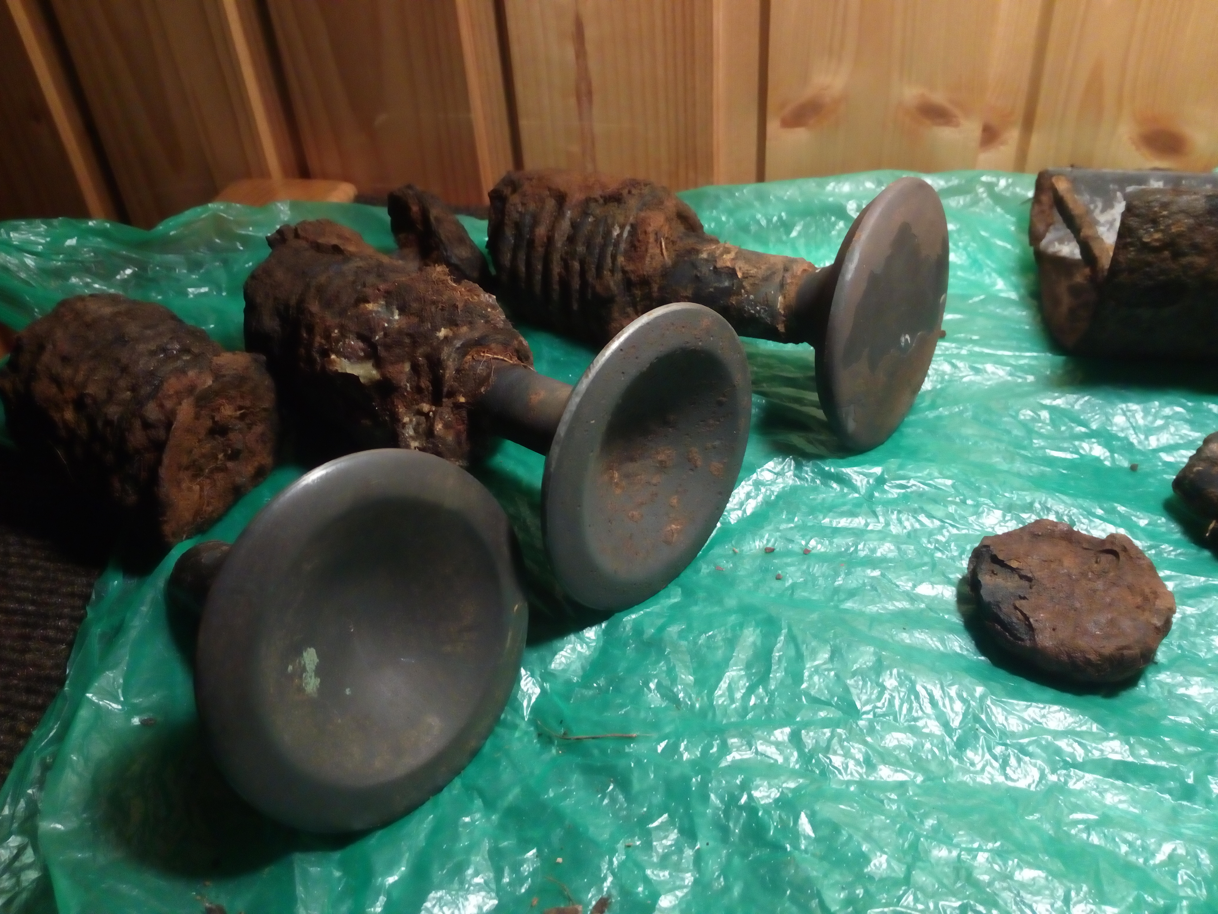

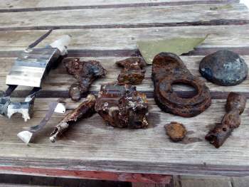

Опубликовано: 25 февраля, 2019 Итоги дня. Скудный опыт подсказывает, что это СБ. Открывая тему, не упомянул, что обнаружение места падения — результат совместного поиска группы «РУБОН» и «АВИАПОИСК-БОРИСОВ» (или в обратном порядке, никому не в обиду), которым я по мере возможности помогаю. Прошу высказаться по находкам. 3 Упомянуть пользователя Поделиться сообщением Ссылка на сообщение Поделиться на других сайтах

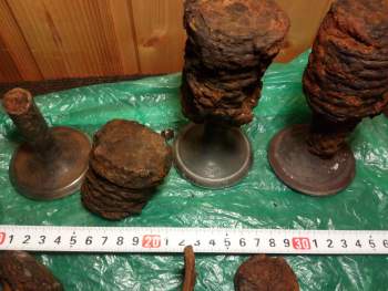

Опубликовано: 25 февраля, 2019 Диаметр клапанов 68 мм 0 Упомянуть пользователя Поделиться сообщением Ссылка на сообщение Поделиться на других сайтах

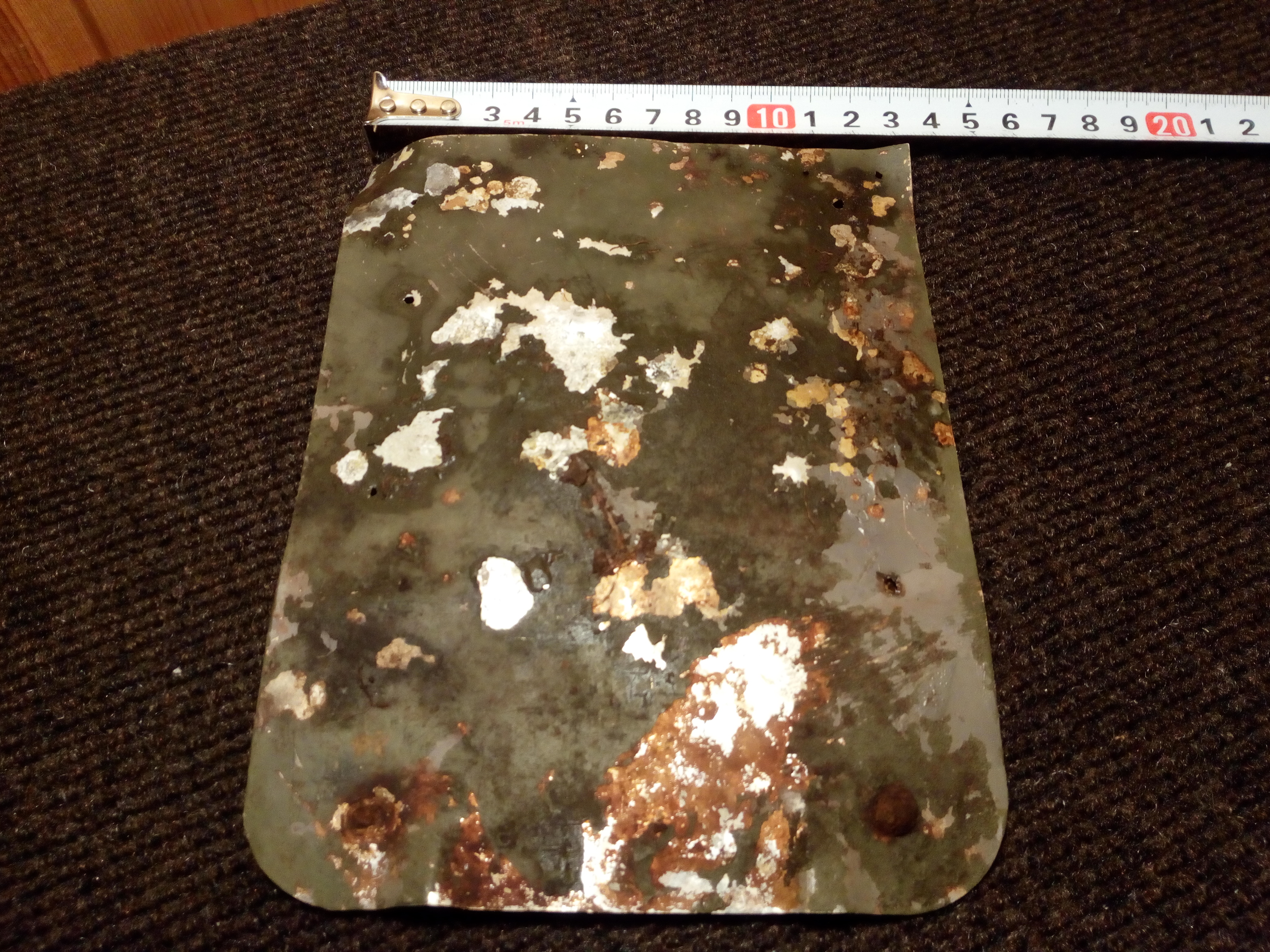

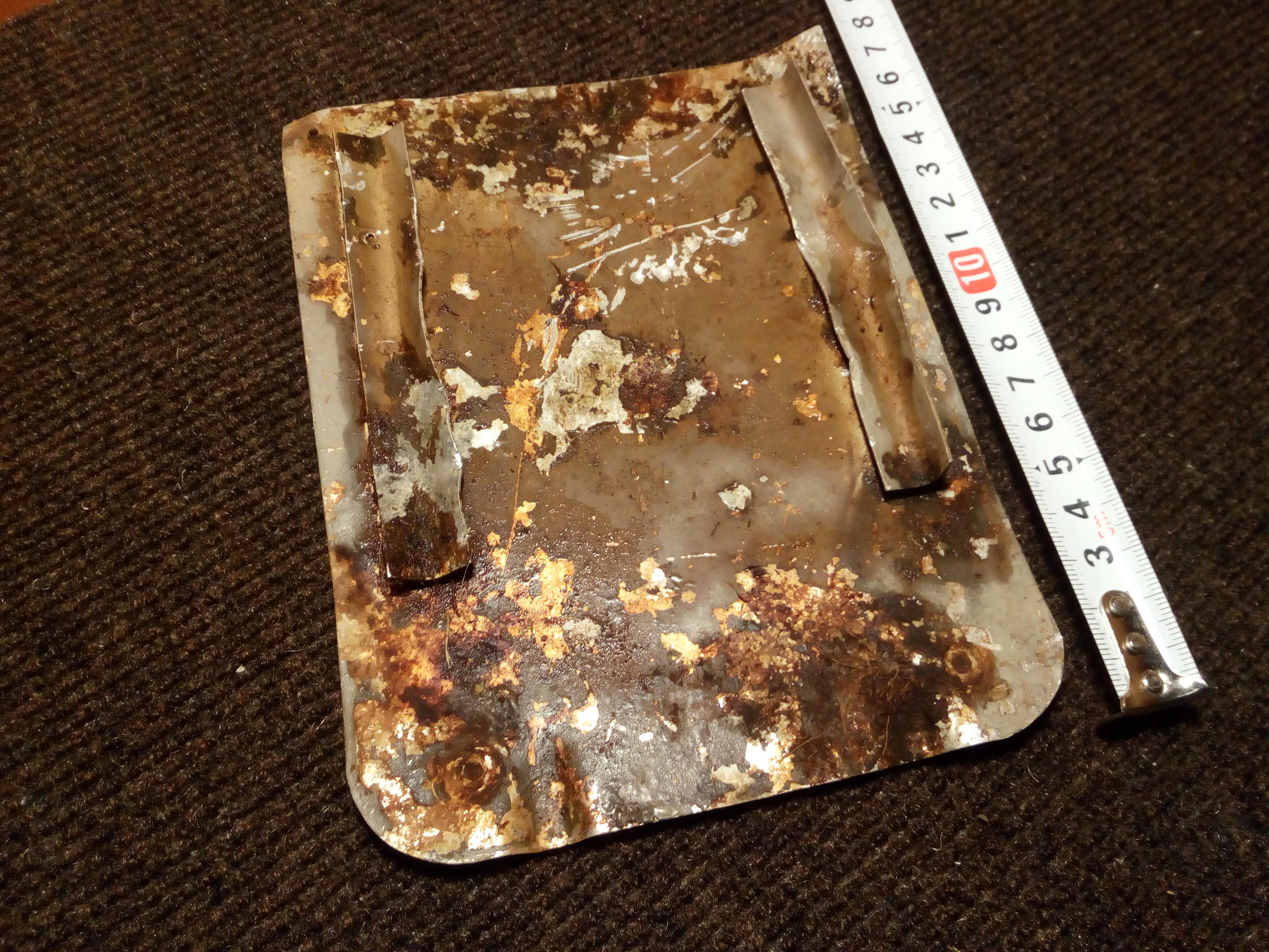

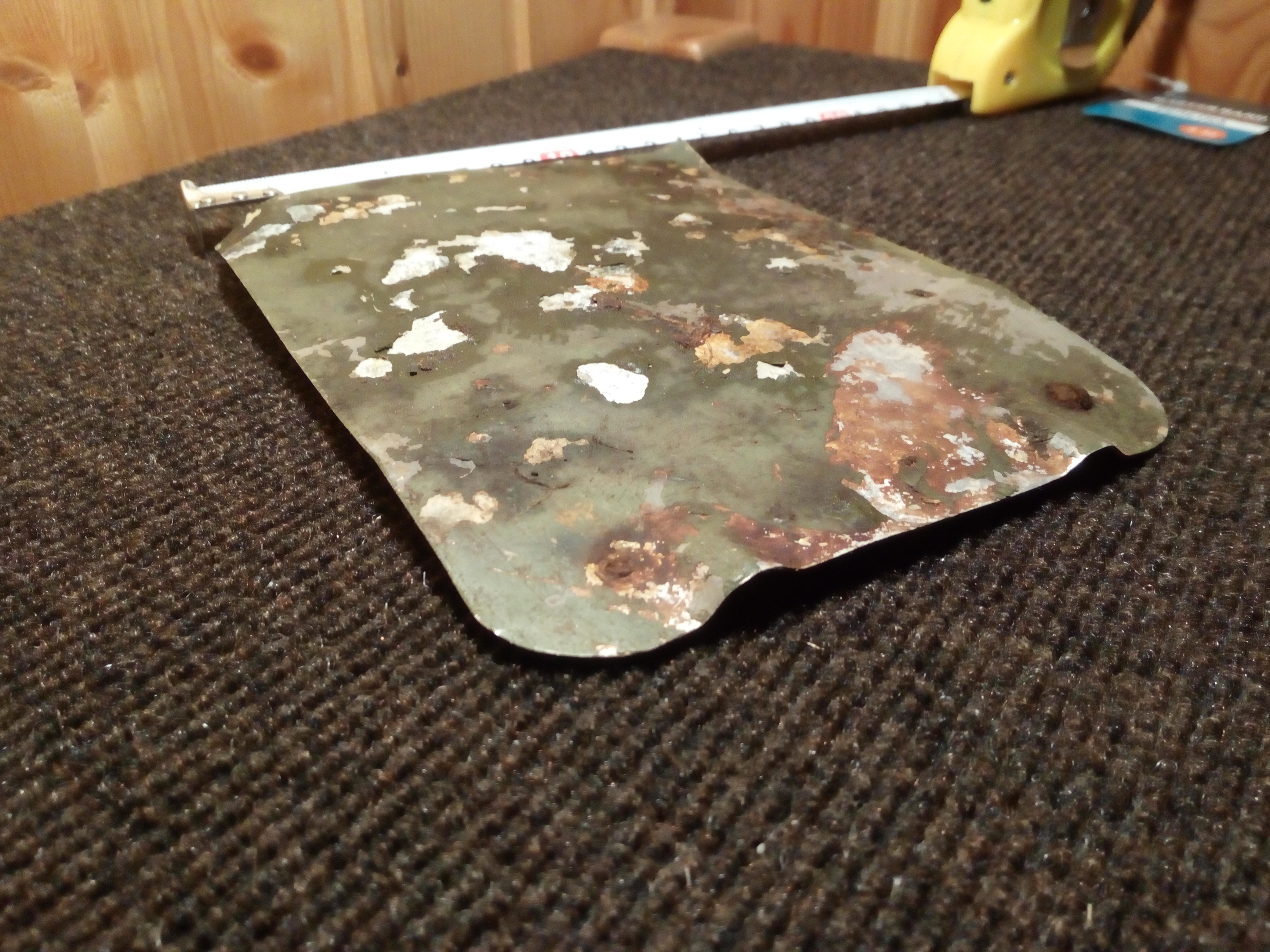

Опубликовано: 25 февраля, 2019 Ну и вот такой лючок. От чего, может кто-то знает? 0 Упомянуть пользователя Поделиться сообщением Ссылка на сообщение Поделиться на других сайтах
Опубликовано: 25 февраля, 2019 Лючок от СБ 0 Упомянуть пользователя Поделиться сообщением Ссылка на сообщение Поделиться на других сайтах
Опубликовано: 25 февраля, 2019 На М-100А оба клапана 68 мм. На грибки клапанов наносятся метки «ВП» (впуск) и «ВХ» (выхлоп). 0 Упомянуть пользователя Поделиться сообщением Ссылка на сообщение Поделиться на других сайтах
Опубликовано: 25 февраля, 2019 Спасибо! А М 103, М 105 ? Имеют отличия какие-то от М 100? 0 Упомянуть пользователя Поделиться сообщением Ссылка на сообщение Поделиться на других сайтах
Опубликовано: 27 февраля, 2019 Подскажите, надписи электрокарандашом на грибках клапанов несут какую-то полезную информацию? 0 Упомянуть пользователя Поделиться сообщением Ссылка на сообщение Поделиться на других сайтах
Опубликовано: 27 февраля, 2019 Обычно нет. 0 Упомянуть пользователя Поделиться сообщением Ссылка на сообщение Поделиться на других сайтах
Опубликовано: 27 февраля, 2019 Ясно, спасибо. Это пока единственные фрагменты с цифробуквами... 0 Упомянуть пользователя Поделиться сообщением Ссылка на сообщение Поделиться на других сайтах

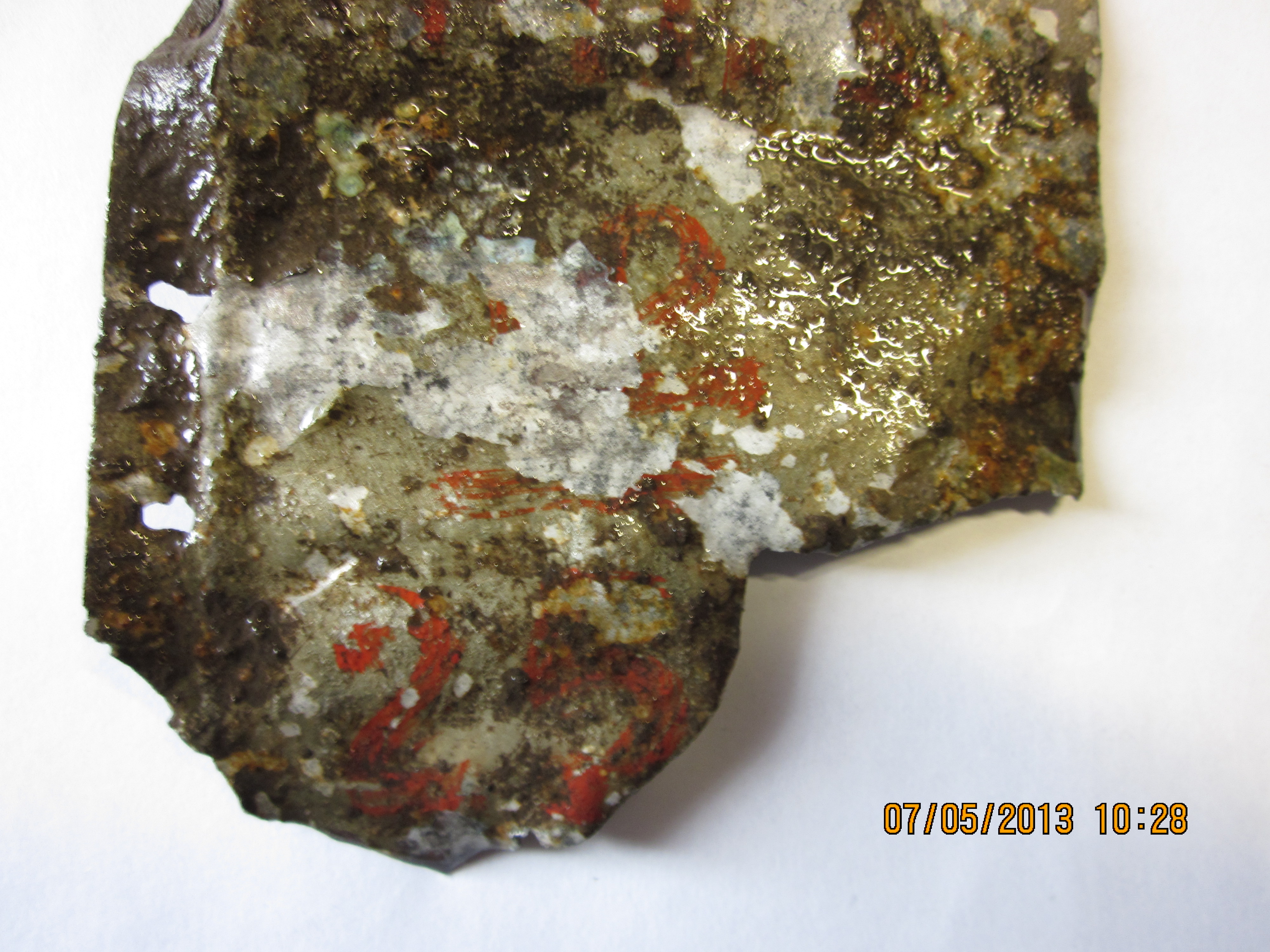

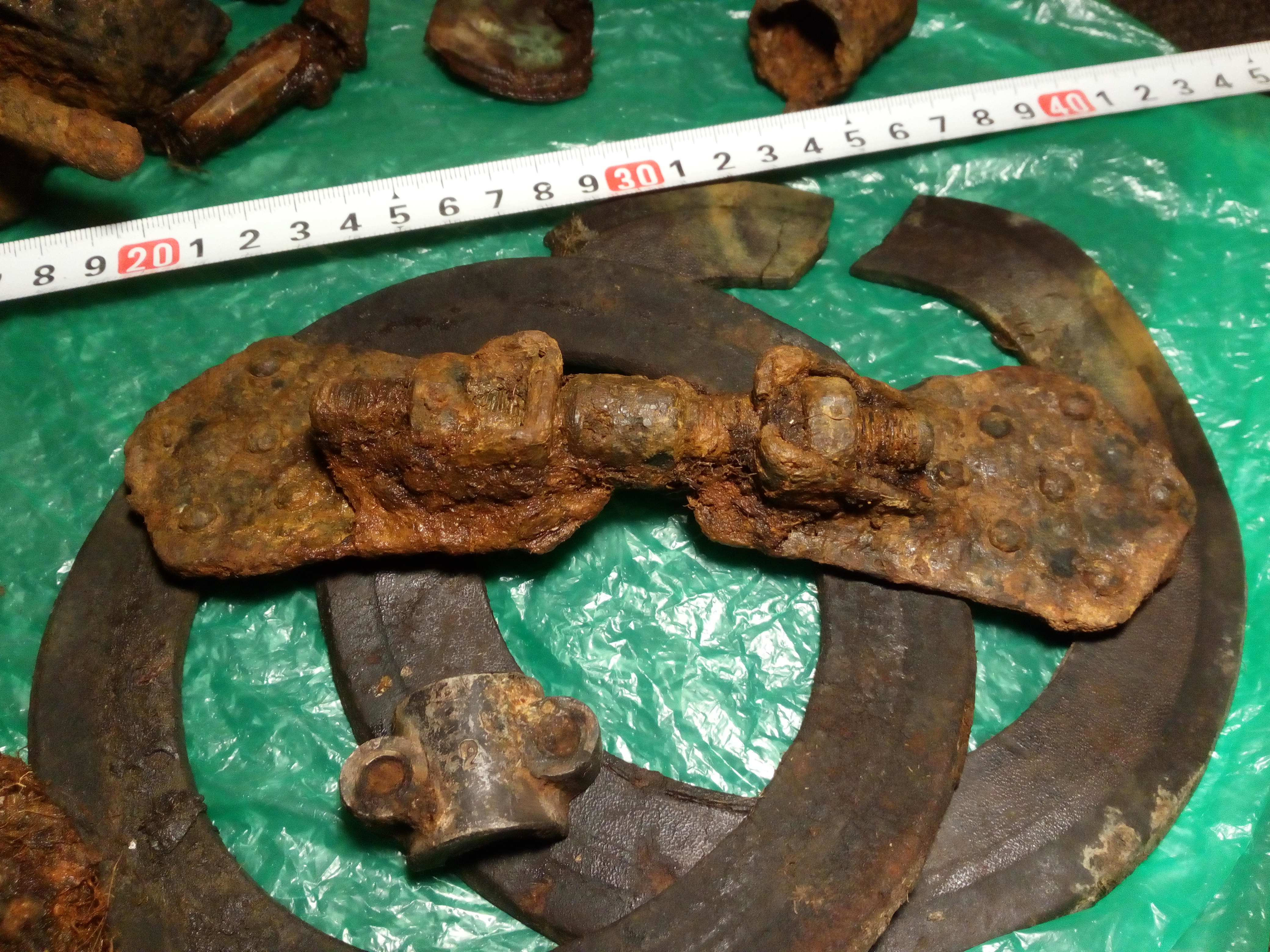

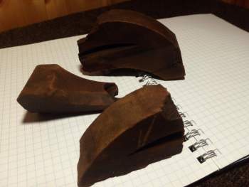

Опубликовано: 27 февраля, 2019 Ну и еще вопрос. На фото текстолитовые фрагменты чего-то. Чего? Есть цифры. 0 Упомянуть пользователя Поделиться сообщением Ссылка на сообщение Поделиться на других сайтах
Опубликовано: 27 февраля, 2019 Какие именно цифры? 0 Упомянуть пользователя Поделиться сообщением Ссылка на сообщение Поделиться на других сайтах
Опубликовано: 27 февраля, 2019 На одном 221826, на другом 220?2? (читается хуже) 0 Упомянуть пользователя Поделиться сообщением Ссылка на сообщение Поделиться на других сайтах
Опубликовано: 27 февраля, 2019 Это текстолит с винта, вряд ли там будут нужные номера 0 Упомянуть пользователя Поделиться сообщением Ссылка на сообщение Поделиться на других сайтах

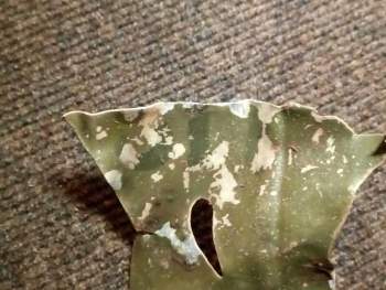

Опубликовано: 28 февраля, 2019 Сегодня Владимир поднял вот такой фрагмент. Может ли это быть номером самолета? 3 Упомянуть пользователя Поделиться сообщением Ссылка на сообщение Поделиться на других сайтах
Опубликовано: 28 февраля, 2019 Версия о номере краской вполне возможна - только это часть номера будет - видится ХХ -Х16 0 Упомянуть пользователя Поделиться сообщением Ссылка на сообщение Поделиться на других сайтах
Опубликовано: 28 февраля, 2019 Возможно, 91хххх ? 0 Упомянуть пользователя Поделиться сообщением Ссылка на сообщение Поделиться на других сайтах
Опубликовано: 28 февраля, 2019 Номер самолета однозначно. На СБ часто попадались номера написанные через дробь. У вас именно такой случай. 1 Упомянуть пользователя Поделиться сообщением Ссылка на сообщение Поделиться на других сайтах
Опубликовано: 28 февраля, 2019 Да нет, вроде все -таки 16 . Наверху явно у единицы утолщение. А перед ними вижу тройку как бы. 0 Упомянуть пользователя Поделиться сообщением Ссылка на сообщение Поделиться на других сайтах
Опубликовано: 28 февраля, 2019 6 минут назад, Dzianis сказал: Да нет, вроде все -таки 16 . Наверху явно у единицы утолщение. А перед ними вижу тройку как бы. Попробуйте помыть, сохран хороший, естественно мыть аккуратно. 0 Упомянуть пользователя Поделиться сообщением Ссылка на сообщение Поделиться на других сайтах
Опубликовано: 1 марта, 2019 Помыть и лаком с баллончика, чтобы краска не осыпалась. 0 Упомянуть пользователя Поделиться сообщением Ссылка на сообщение Поделиться на других сайтах

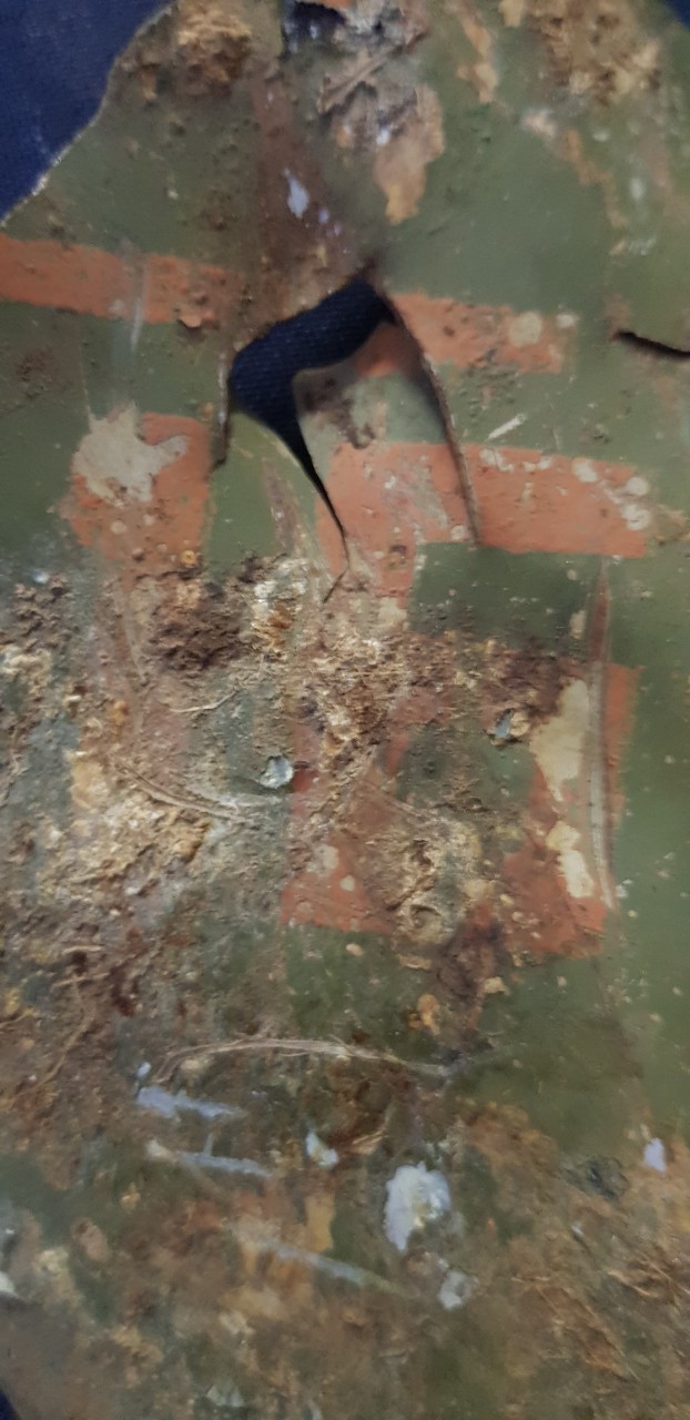

Опубликовано: 17 ноября, 2020 Доброго времени суток! Время от времени делаем выезды на место падения этого СБ, находок информативных пока нет. Вчера, правда, попался вот такой фрагмент, скорее всего часть лючка какого-то (есть прокатка для жесткости). Видятся цифры 317 (517 - маловероятно) нанесенные темно-зеленой краской. Может номер серии? Учитывая ранее найденный номер серии 316, это странно... разве только что-то в ремонте снято было с донора... Как считаете? 1 Упомянуть пользователя Поделиться сообщением Ссылка на сообщение Поделиться на других сайтах
Опубликовано: 20 ноября, 2020 На самом первом верхнем снимке, справа, крышка противовеса винта СБ. На её внутренней стороне выбит номер. Пожалуйста, постарайтесь его прочесть и выставить отдельное фот этой крышки. В ней есть сквозное отверстие(одно или два?)для контровки. Номер не имеет отношения к номеру мотора, но представляет определенный интерес.... 0 Упомянуть пользователя Поделиться сообщением Ссылка на сообщение Поделиться на других сайтах
