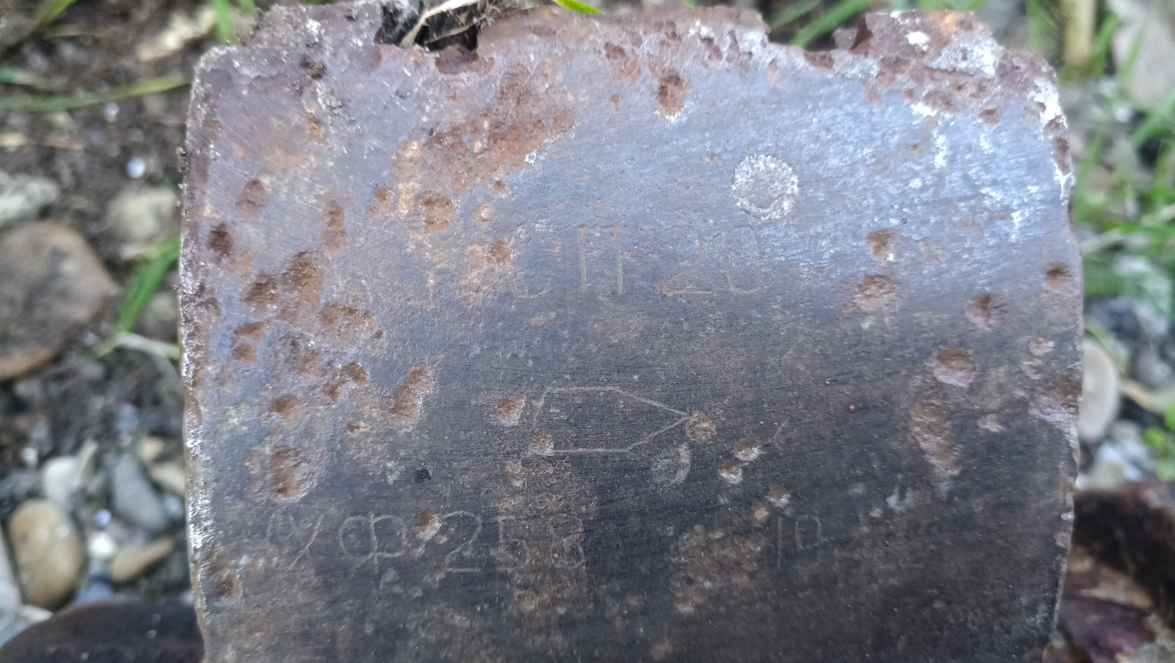

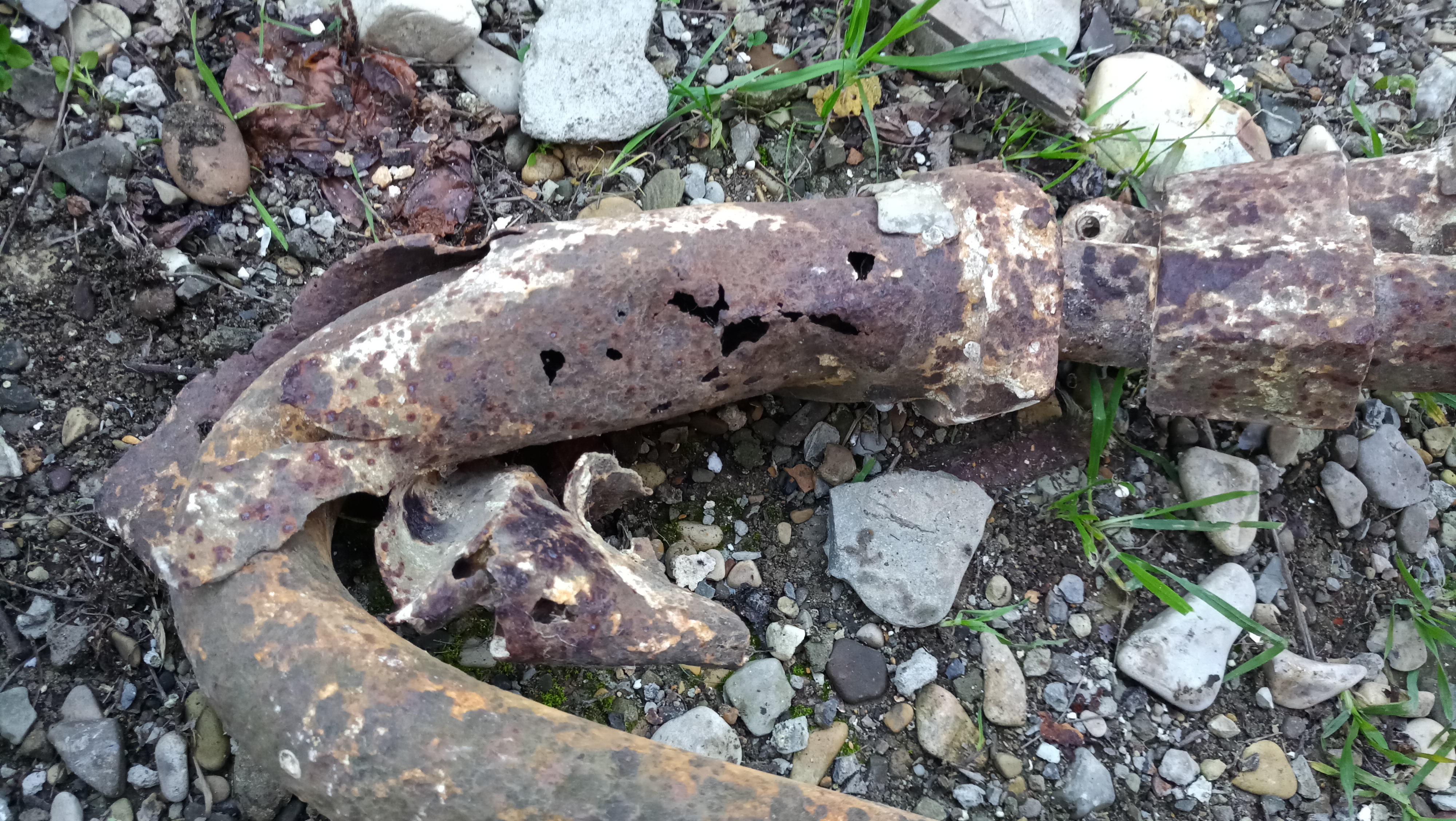

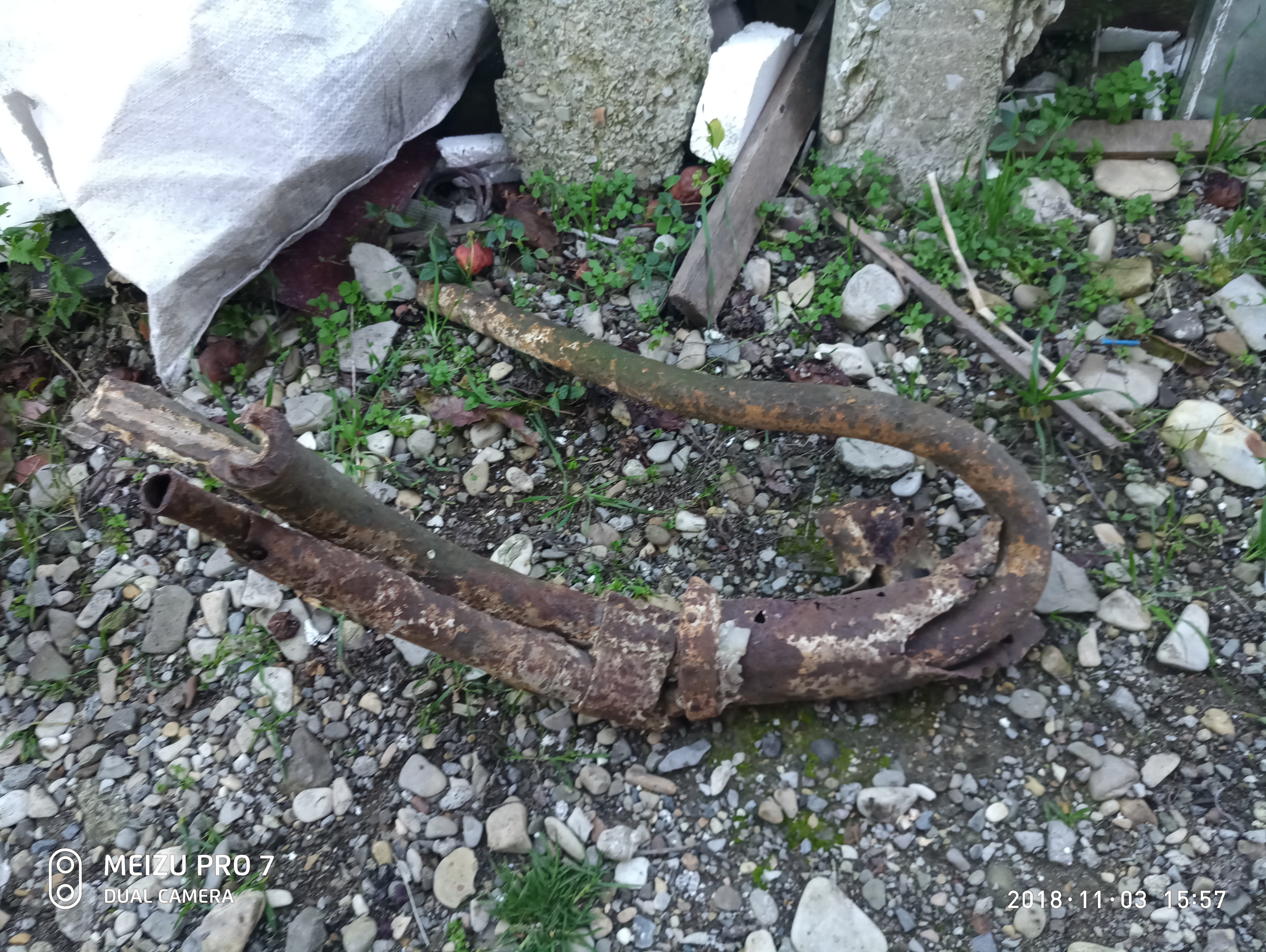

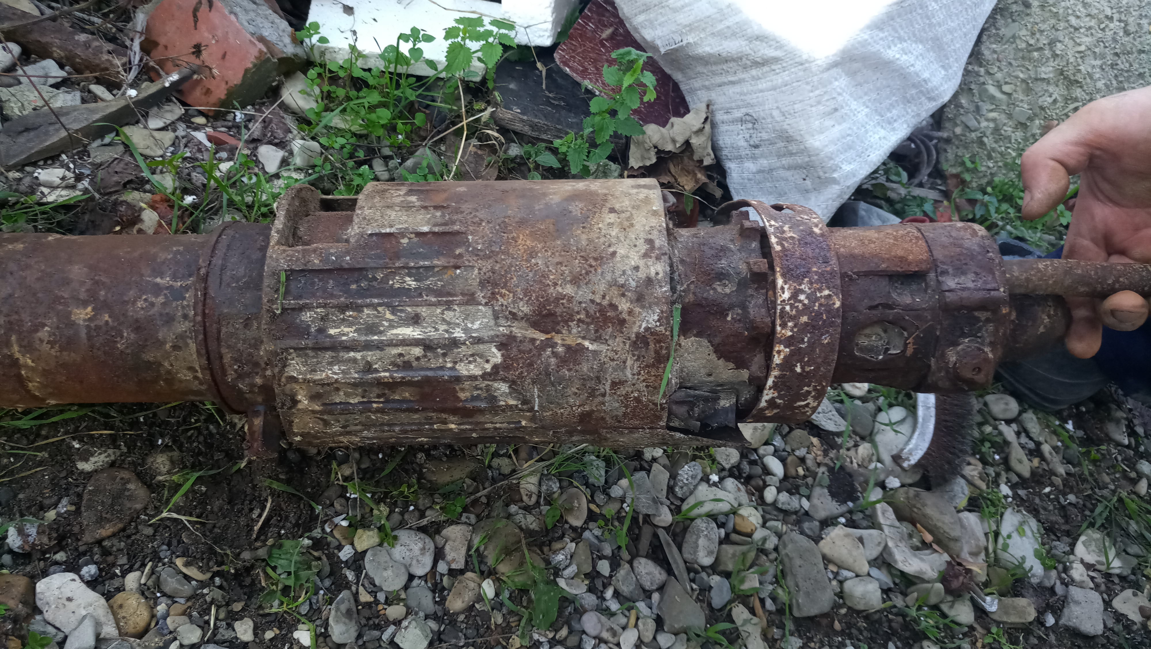

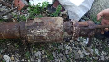

IMG-20181103-WA0010.jpegВ пригороде Геленджика ребята нашли ШВАК с номером ХФ 258. Можно ее привязать к самолету?
Предположительно 618 ШАП. Самолет ИЛ-2 одноместный.P81103-155751.jpgP81103-155751.jpgIMG-20181103-WA0018.jpegIMG-20181103-WA0024.jpeg
Изменено пользователем Горец
Верхняя строка маркировки - СП-20, т.е. синхронная пушка. На Ил-2 логичнее представить крыльевую пушку? Но 100% не дам, что на Ил-2 не ставили СП-20. Нужно смотреть материалы, а я вдали от основного компьютера.

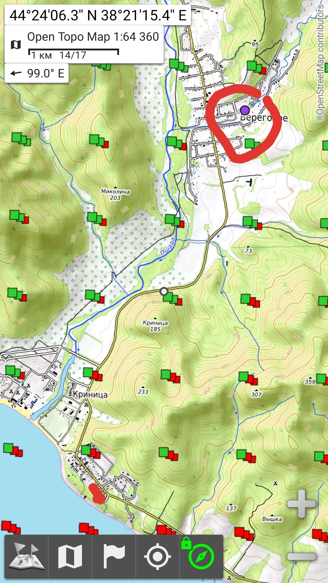

Пушку нашли севернее квадрата  85 561. Возможно эта заявка, как раз на этот самолет с этой пушкой?
22.05.43 Ltn. Friedrich Obleser 8./JG 52 LaGG  85 563: at 1.500 m. 09.25 Film C. 2032/II Anerk: Nr. 810
Неожиданно нашел эту пушку на Ла-5. Неожиданно, потому что только по выпуску Ла-5 за небольшой период  у меня есть выписки с номерами пушек.
Ла-5 №37211183 с мотором №65022283 пушки правая №ХФ-258, левая № ХК-485, рация РСИ-4 (приемник только),  выпущен с завода №21 в Горьком 30.12.1942 года.
Сомнение №1.  Номера самолета и мотора оканчиваются на 83. Совпадение или ошибка?
Сомнение 2. Ла-5 1183 получен запасной бригадой с завода №21 в янвале 1943, что логично, но отправлен в том же январе в 960 иап. А такой был в ПВО.
Ла-5 №1183 и мотор №65022283 в феврале 1943 г. прибыли в состав 437 иап 201 иад 2 сак

но до места где нашли пушку далеко, 40 км.
красный круг, место где нашли швак.

Если верить старикам, то в Кринице (красная метка)падал самолет, который сразу и вывезли. С учетом того, что до базы трофейшиков 4 км, то могли туда и вывести.
Других находок не было. Копали колодец, на глубине 1.5 метра из земли торчала тыльная часть.
Позже кто то вспомнил, что рядом стояла бригада ремонтников или трофейшиков.

Только швак, на месте сброса трофейшиков.
Скорее всего у трофейщиков утащили? Если бы на этом месте Ла-5 упал, то при рытье колодца нашли бы не только пушку. Знаю, что часто колодцы роют на месте бывших колодцев. Предыдущий мог быть полузасыпан и туда сбросили в сое время опасную игрушку?
Один самолетовылет 437 иап 23.4.43 был на прикрытие аэродрома. Мог после взлета пойти для набора высоты в противоположную от противника сторону, а с появлением проблем, не разворачиваясь, тянул прямо в сторону Криницы, где и выпрыгнул? Но хоть и не 40 км, а 32, но все равно далековато.

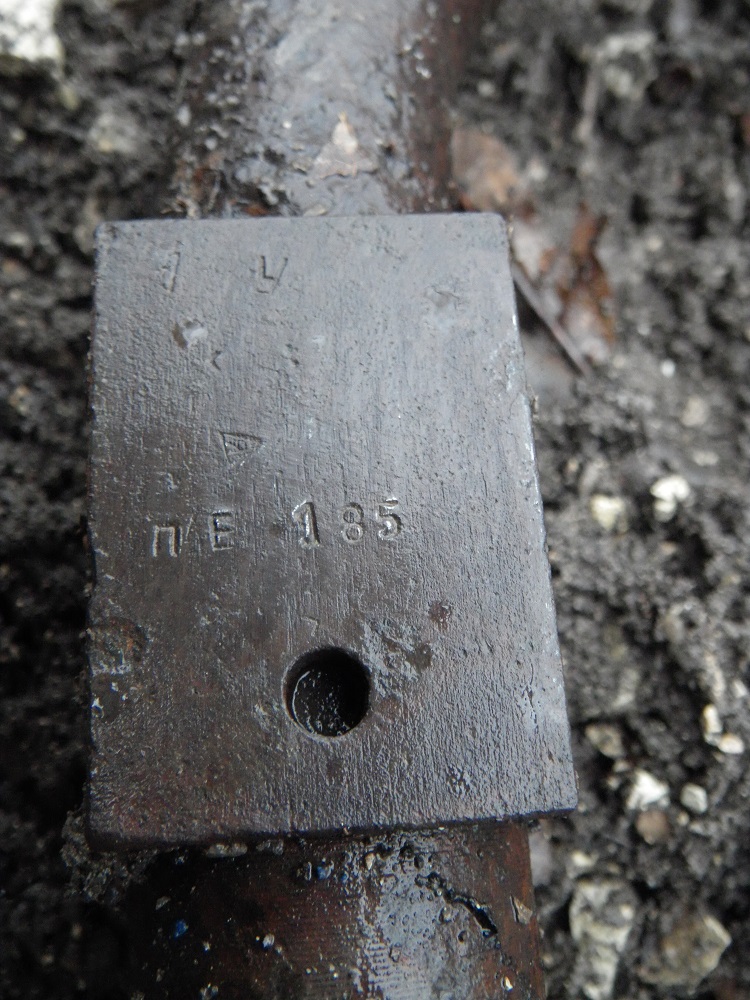

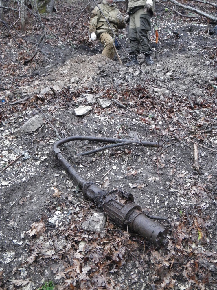

Дабы темы по ШВАКам с ЛА-5 не плодить. Задам вопрос еще по одной пушке. Найдена на месте падения Ла-5 в районе Геленджика, номер ПЕ185. Предполагаю, что тоже апрельская потеря 1943 года из состава 201 иад. Останков пилота на месте падения не обнаружено.
