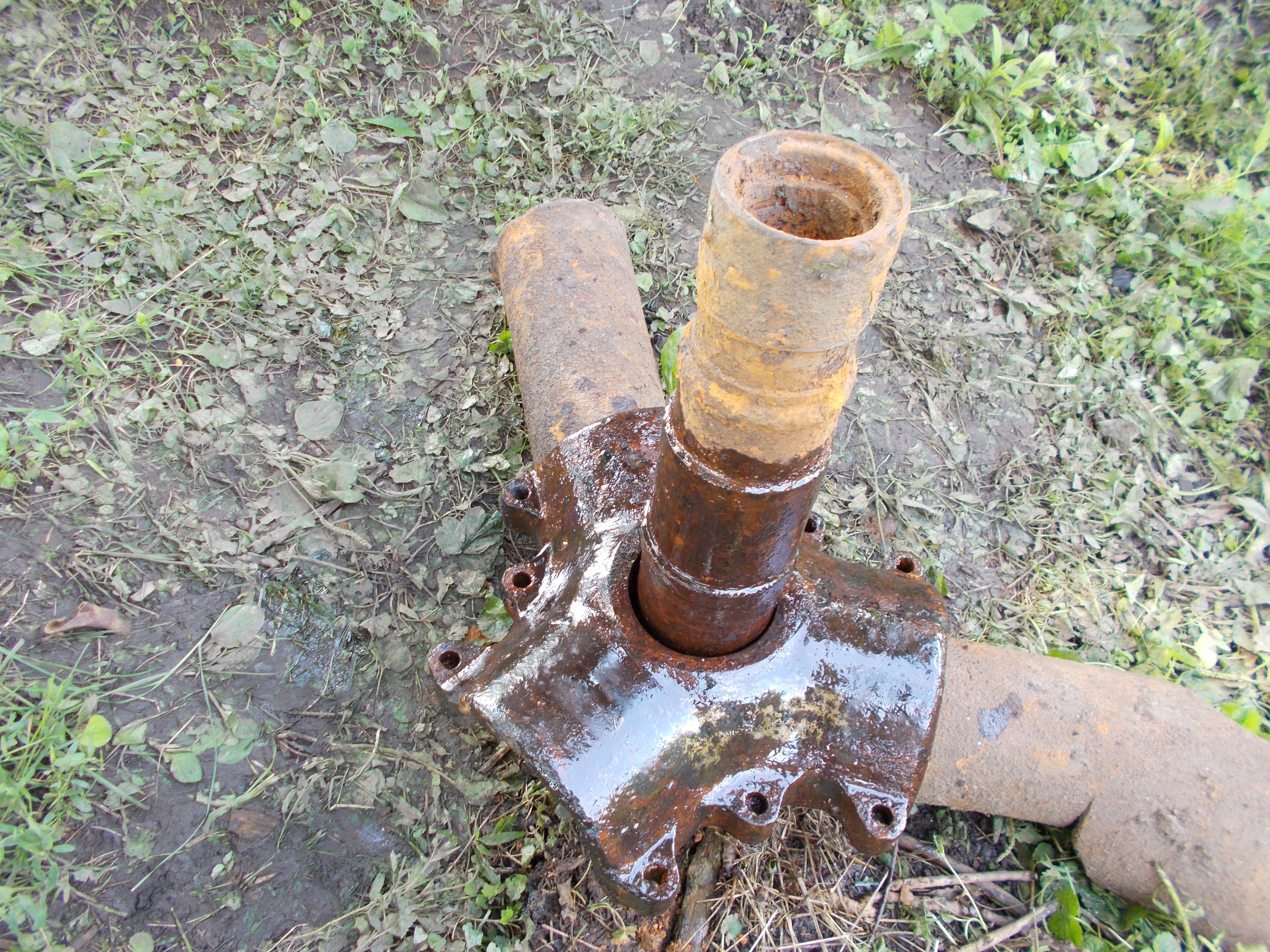

Фото выложу. Як- боезапас 12,7 и 20 мм ШВАК, фанера с зеленой краской, парашютная пристяжная система, кок винта, вернее задняя половинка его, обойма ТТ. 65-ый ГИАП был. Номерков никаких. Из-за больших потерь, наверное точно привязать не получится.
Вот, наконец-то. На валу и прочем номера- В61П, 292106, 2724, еще номер в вариантах 4835 или 4855 или 4875. Ничего случайно не подойдет? Землю просеяли по второму разу, к сожалению, ничего больше нет.
Боюсь цифры к серийным номерам отношения не имеют.
Технологическое клеймо характерное. Народ подскажет с какого завода.
Лично я такую чекуху раньше не встречал.
На торце вала дубль номера мотора не искали?
Именно оттуда последний спорный номер

На  патронном  ящике  может  быть  выбит  номер  самолета.
Это ШВАКовская подача и звеньеотвод, на подаче под буртиком с левой стороны должен быть выбит номер самолёта.

В61П, 292106, 2724
эти номера явно со "ступицы винта" (это не кок):  В61П - тип винта ВИШ-61П
292106 - номер винта (по идее должно быть 28292106 - не дочистили или мог быть и сокращенный номер ?)
По узлу навески шасси действительно Як-7
Номер мотора только на торце вала можно искать - остальные либо технология, либо к винту отношение имеют.
На подаче номер посмотрят, но по приезду из Новгорода. Вот еще фото прислали.
От номера мотора только "4" сохранилась.
Там впереди еще 5 или 6 просматривается

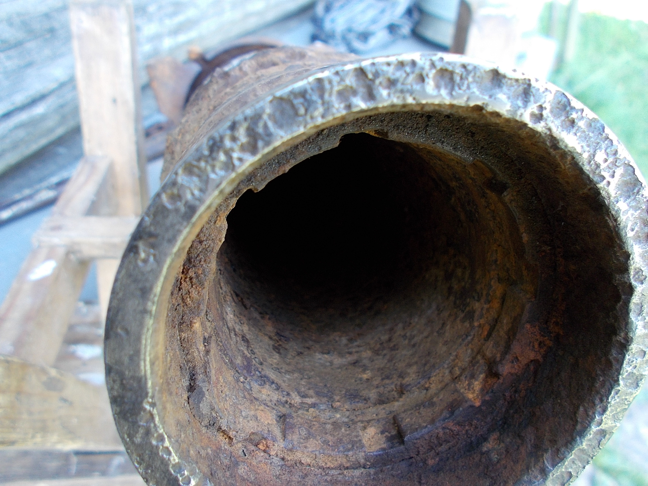

Здравствуйте!Мой вариант на торце вала:ПФ 4-8(3)х59,на месте третьей цифры раковина,вариантов нет.
Не можнт быть номера 4-8ххх, максимум 4-3ххх.
Тогда 4-3х59? Перебором не получится?

Честно говоря, не понимаю, где вы все увидели хоть какой-то набор цифр. Вижу отдельные, далеко отстоящие друг от друга цифры. Букв "пф" не вижу.
1 час назад, linnet сказал:
А там и нет никаких цифр, кроме "4". Всё съела ржа. Единственно от "Пф" осталось только правая часть буквы "ф".

Судя по уточненной фотографии номер винта не правильно прочитали -  это 282106750 (28 - вроде как номер завода). Это косвенная информация, но её лучше документировать (до лучших времен).
Про номер мотора можно только фантазировать - по сути он похоже "ушел" и надо искать другие детали с дублинми.

Если судить по следам "обеда" ржавчины, номер может быть такой:  Пф  ?- 4???   На мой взгляд.
