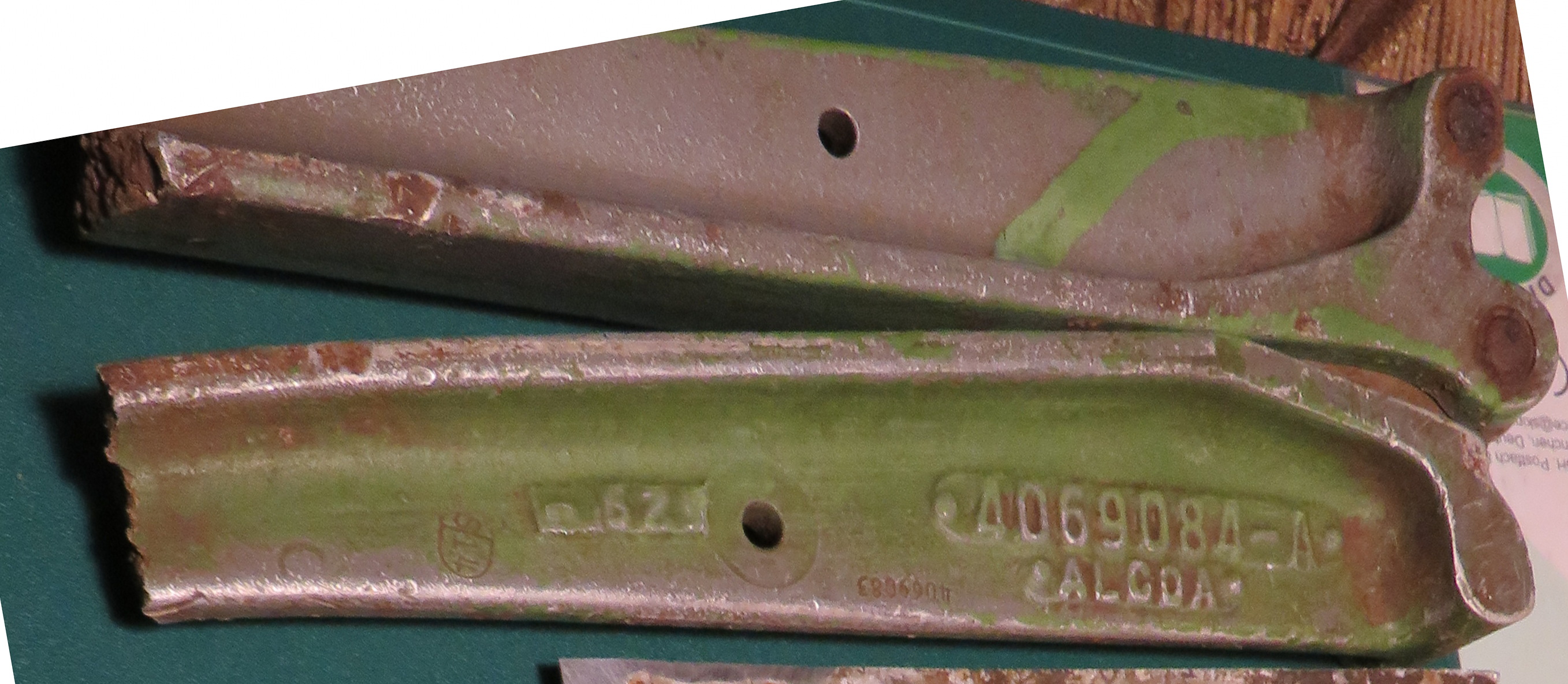

Опубликовано: 5 мая, 2020 заметил ещё выбитый номер, технологический? 0 Упомянуть пользователя Поделиться сообщением Ссылка на сообщение Поделиться на других сайтах
Опубликовано: 5 мая, 2020 Технологический. Означает что этот кусочек от руля направления.. 1 Упомянуть пользователя Поделиться сообщением Ссылка на сообщение Поделиться на других сайтах
Опубликовано: 5 мая, 2020 4 часа назад, aleksander сказал: Технологический. Означает что этот кусочек от руля направления.. а откуда информацию такую берёте? 0 Упомянуть пользователя Поделиться сообщением Ссылка на сообщение Поделиться на других сайтах

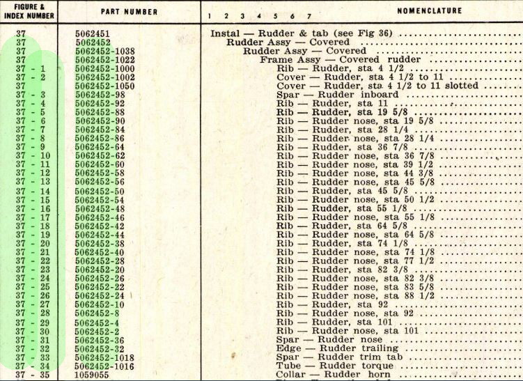

Опубликовано: 5 мая, 2020 Так Вы же партнамбер указали. А вот и соответствующий узел, позиция 7, это руль направления в сборе. А Ваша деталь похожа на груз балансира, если она свинцовая. 0 Упомянуть пользователя Поделиться сообщением Ссылка на сообщение Поделиться на других сайтах
Опубликовано: 5 мая, 2020 А что такое 051-AN-RL, 24-SI-PC, 24-11066 и 5135232-402 ? 0 Упомянуть пользователя Поделиться сообщением Ссылка на сообщение Поделиться на других сайтах

Опубликовано: 7 мая, 2020 8 часов назад, Матрасник сказал: На этом лючке надписи вряд ли имеют отношение к детали. Надпись краской повторяется непрерывной линией. Отверстия и края детали режут надпись. Скорее всего это маркировка сплава алюминия и его проката от производителя листа. Размер шрифта и некоторые элементы обозначения похожи на надписи на прокате американской фирмы Alcoa. Но сама деталь без утрат, должна быть промаркирована. Может есть еще обозначения? 0 Упомянуть пользователя Поделиться сообщением Ссылка на сообщение Поделиться на других сайтах

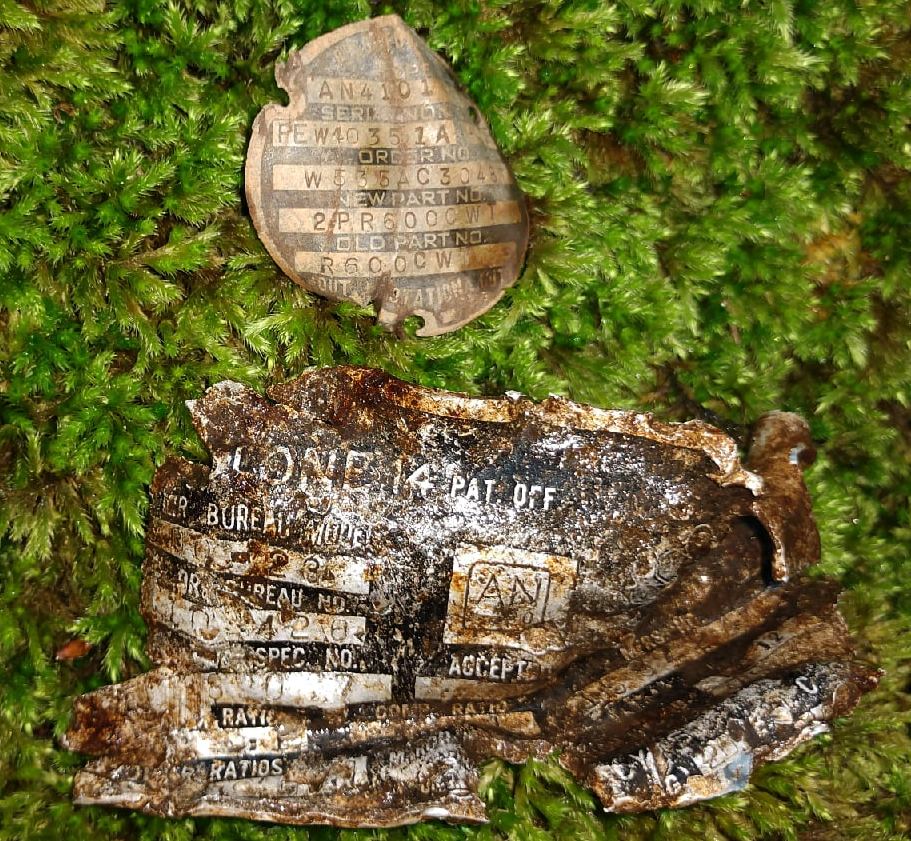

Опубликовано: 1 июля, 2020 сегодня напикались... 3 Упомянуть пользователя Поделиться сообщением Ссылка на сообщение Поделиться на других сайтах
Опубликовано: 2 июля, 2020 1 Упомянуть пользователя Поделиться сообщением Ссылка на сообщение Поделиться на других сайтах
Опубликовано: 2 июля, 2020 11 час назад, Инкерманец сказал: сегодня напикались... Бирка двигателя, Райт-Циклон R-2600, кажется с сохранившимся серийником приемки. Вполне реальный шанс определить самолет. Попробуйте погладить верхний правый угол. 0 Упомянуть пользователя Поделиться сообщением Ссылка на сообщение Поделиться на других сайтах
Опубликовано: 2 июля, 2020 53 минуты назад, aleksander сказал: Бирка двигателя, Райт-Циклон R-2600, кажется с сохранившимся серийником приемки. Вполне реальный шанс определить самолет. Попробуйте погладить верхний правый угол. Это другая разновидность таблички. На ней виден тип двигателя 2600-23, а номер мотора ниже ... 3 Упомянуть пользователя Поделиться сообщением Ссылка на сообщение Поделиться на других сайтах
Опубликовано: 2 июля, 2020 Соответственно самолет, скорее всего модификации G 2 Упомянуть пользователя Поделиться сообщением Ссылка на сообщение Поделиться на других сайтах
Опубликовано: 2 июля, 2020 (изменено) Номер видится что-то типа 10?(вероятно 7)420(или 8). Самолеты с похожими номерами моторов 107ХХХ начали поступить в ВВС ЧФ в ноябре 1943 года. Но по журналам учета самолетов и моторов в частях ВВС ЧФ за 1943 год такого номера нет. По состоянию на 31.12.1943 г. есть похожие, но меньшие, например: 107155, 107156, 107163 и 107196. Видимо, найденный самолет поступил уже в 1944 году. Изменено 2 июля, 2020 пользователем Жека 0 Упомянуть пользователя Поделиться сообщением Ссылка на сообщение Поделиться на других сайтах
Опубликовано: 2 июля, 2020 Добавлю, что все они поступили в 36 МТАП 0 Упомянуть пользователя Поделиться сообщением Ссылка на сообщение Поделиться на других сайтах
Опубликовано: 2 июля, 2020 45 минут назад, Жека сказал: Номер видится что-то типа 10?(вероятно 7)420(или 8). Самолеты с похожими номерами моторов 107ХХХ начали поступить в ВВС ЧФ в ноябре 1943 года. Но по журналам учета самолетов и моторов в частях ВВС ЧФ за 1943 год такого номера нет. По состоянию на 31.12.1943 г. есть похожие, но меньшие, например: 107155, 107156, 107163 и 107196. Видимо, найденный самолет поступил уже в 1944 году. Да, Вы правы, табличка от R-2600-23/ Мне кажется, там 104420, есть слабенькая четверочка в середине. 0 Упомянуть пользователя Поделиться сообщением Ссылка на сообщение Поделиться на других сайтах
