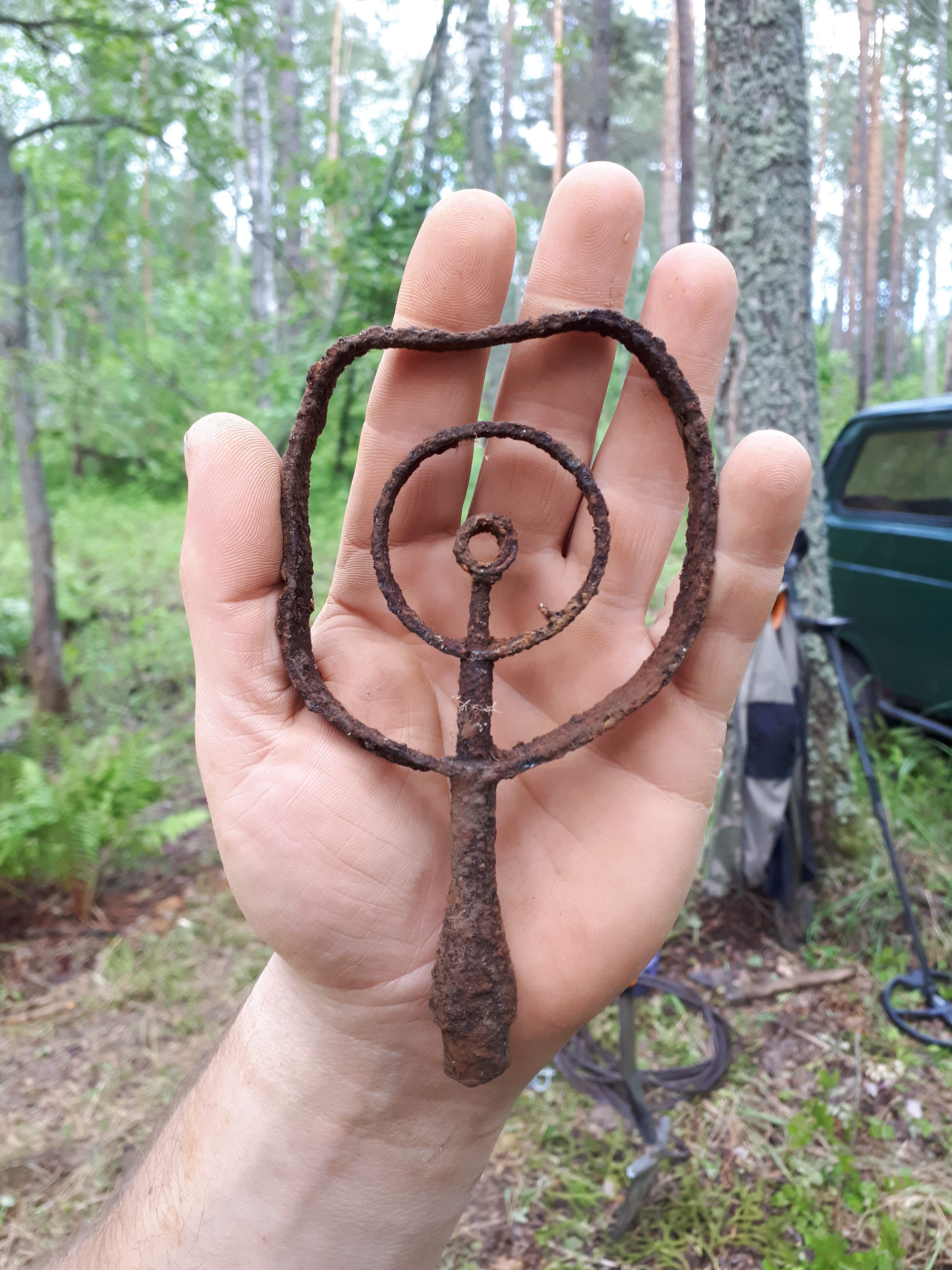

Опубликовано: 5 июня, 2018 7 hours ago, Трувор said: Упал он прямо на немецкие позиции. На УБТ был колиматорный прицел. То, что у вас в руке - прицел от турельного пулемета ШКАС. А вот на рукоятку можно посмотреть? 0 Упомянуть пользователя Поделиться сообщением Ссылка на сообщение Поделиться на других сайтах
Опубликовано: 5 июня, 2018 (изменено) 1876620 выпущен с завода летом 1942 года, т.е. одноместный. Очевидно, что место стрелка оборудовали в полку/мастерских. В 1942 ставили и ШКАСы для стрелка. Кстати, в 1942 на установленных в полках/мастерских вариантах с УБТ могли поставить нештатный прицел? Присоединяюсь к просьбе о фото рукоятки. А 30.8.43 это все еще были немецкие позиции? Изменено 5 июня, 2018 пользователем linnet 0 Упомянуть пользователя Поделиться сообщением Ссылка на сообщение Поделиться на других сайтах
Опубликовано: 5 июня, 2018 (изменено) 2 часа назад, linnet сказал: Кстати, в 1942 на установленных в полках/мастерских вариантах с УБТ могли поставить нештатный прицел? могли конечно - на прототипах двухместного Ил-2 был как раз такой гибрид Ну или действительно ШКАС - осенью 1942 - зимой 1943 многие переделывали согласно мемуарам Жаль не видно прицела на переделке: Изменено 5 июня, 2018 пользователем kirche 0 Упомянуть пользователя Поделиться сообщением Ссылка на сообщение Поделиться на других сайтах

Опубликовано: 5 июня, 2018 Да, действительно ШКАС. Врядли его номер поможет, но положил откисать. Видны пока последние цифры: 172. 0 Упомянуть пользователя Поделиться сообщением Ссылка на сообщение Поделиться на других сайтах

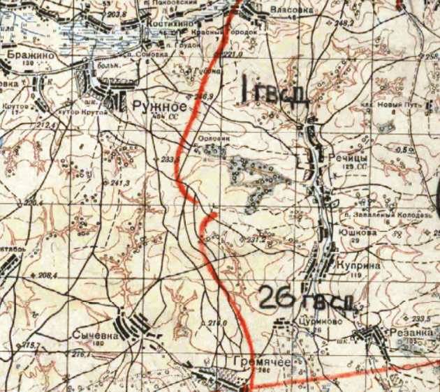

Опубликовано: 6 июня, 2018 А как далеко на юг от Ружное место находки? Кратчайшая линия от цели Борщево до аэродром Мощеное (предполагаю, это было место базирования полка) проходит почти через Гремячье. Это далековато на юг, километров 7 от Ружное. Но в целом явно поврежденный Ил-2 уходил примерно в сторону своего аэродрома. Могли ли его еще и люфтваффе перехватить примерно после 17.00 по Москве? 0 Упомянуть пользователя Поделиться сообщением Ссылка на сообщение Поделиться на других сайтах
Опубликовано: 6 июня, 2018 (изменено) К исходу 31.08.1943 Изменено 6 июня, 2018 пользователем Барсс 1 Упомянуть пользователя Поделиться сообщением Ссылка на сообщение Поделиться на других сайтах

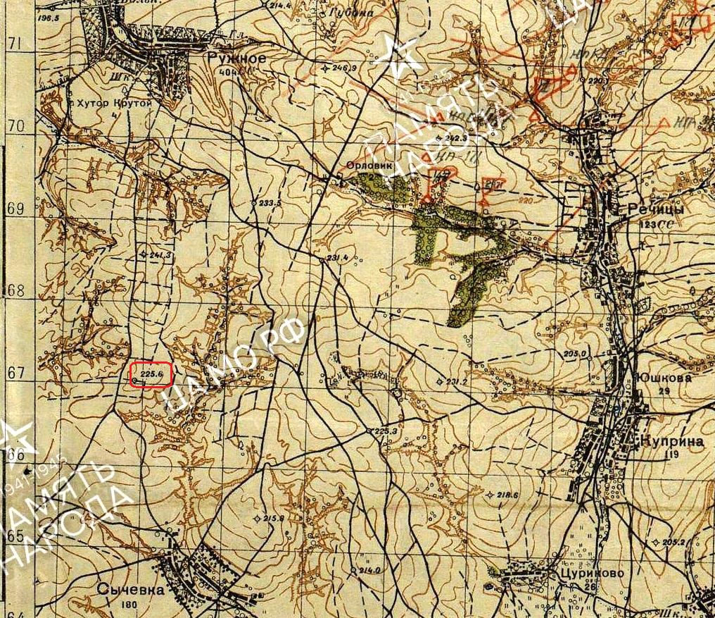

Опубликовано: 7 июня, 2018 (изменено) В 06.06.2018 в 03:02, linnet сказал: А как далеко на юг от Ружное место находки? Кратчайшая линия от цели Борщево до аэродром Мощеное (предполагаю, это было место базирования полка) проходит почти через Гремячье. Это далековато на юг, километров 7 от Ружное. Но в целом явно поврежденный Ил-2 уходил примерно в сторону своего аэродрома. Могли ли его еще и люфтваффе перехватить примерно после 17.00 по Москве? Место падения- 3,6км южнее с. Ружное, т.е. отклонение от прямого маршрута на свой аэродром - около 5км. От Борщёво- 28 км. Если над Борщёво попал под огонь З.А. и уходил на Мощеное - небольшое отклонение получается. Что было с погодой в тот день- тоже вопрос. По маршруту такая картина выходит: Изменено 7 июня, 2018 пользователем Трувор 0 Упомянуть пользователя Поделиться сообщением Ссылка на сообщение Поделиться на других сайтах

Опубликовано: 7 июня, 2018 1 час назад, Трувор сказал: Что было с погодой в тот день- тоже вопрос. Если верить донесениям пехоты, то на 18.00: 0 Упомянуть пользователя Поделиться сообщением Ссылка на сообщение Поделиться на других сайтах

Опубликовано: 9 июня, 2018 Цитата На УБТ был колиматорный прицел. То, что у вас в руке - прицел от турельного пулемета ШКАС. А вот на рукоятку можно посмотреть? У нас же творческий народ) 1 Упомянуть пользователя Поделиться сообщением Ссылка на сообщение Поделиться на других сайтах

Опубликовано: 11 июня, 2018 (изменено) В 07.06.2018 в 22:32, Трувор сказал: В 07.06.2018 в 22:32, Трувор сказал: Место падения- 3,6км южнее с. Ружное... примерно район высоты 225.6 ЖБД 16 гв.ск - https://pamyat-naroda.ru/documents/view/?id=235982837 В том районе 5 сентября был 171 гв.сп. Можно попробовать вычислить, какие немецкие части были в том районе... Изменено 11 июня, 2018 пользователем Барсс 0 Упомянуть пользователя Поделиться сообщением Ссылка на сообщение Поделиться на других сайтах
