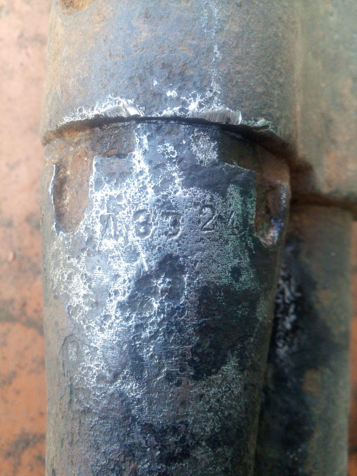

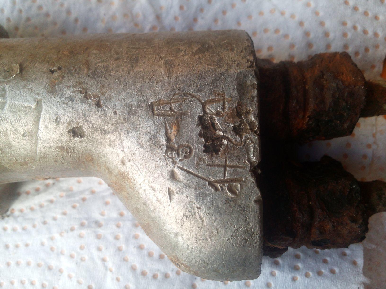

Борис,Алекс добрый вечер!!!Вот вылезли ещё два дублин с пушки,все правильно ,номер ДЗ 324!!!

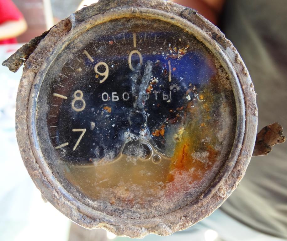

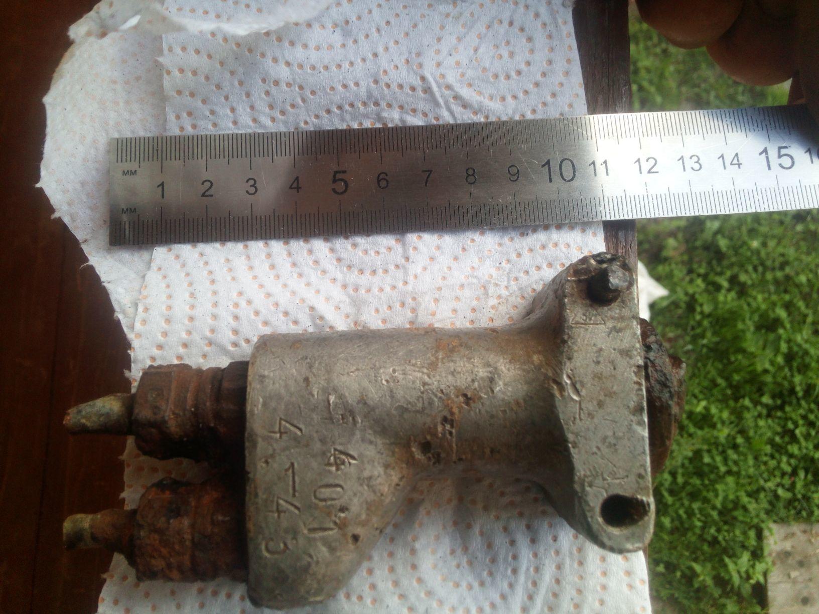

Ещё несколько деталей с этого истребителя!
Дата изготовления - апрель 1943?

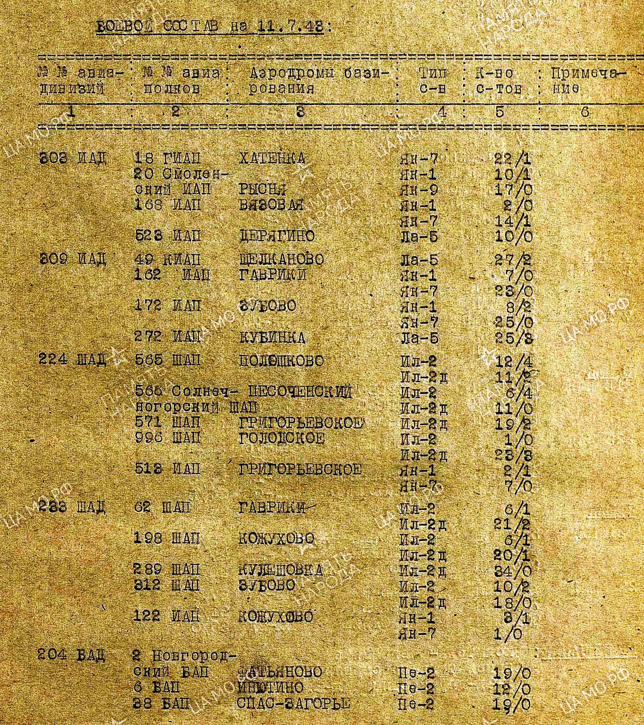

Район МП в июле был в полосе наступления 11 гв.А и 5 тк, их поддерживали только части 1 ВА + приданные из резерва. Это подтверждается оперсводками...
15 ВА действовала в интересах 61 А и 63 А.
Дислокация по 1 ВА+приданный резерв на 11.07.43
По 303 иад и 309 иад потерь в ЖБД дивизий в том районе не вижу... Вероятнее, 322 иад 2 иак...

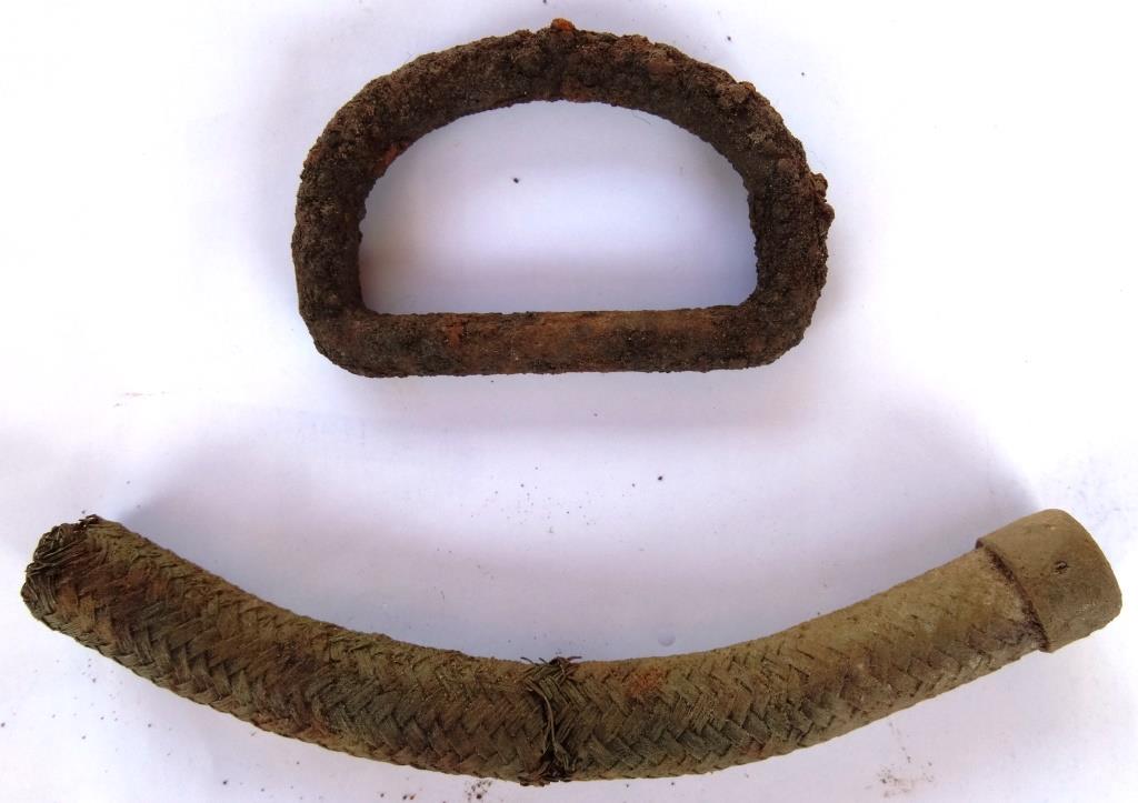

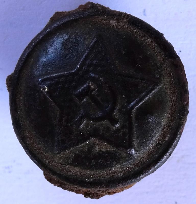

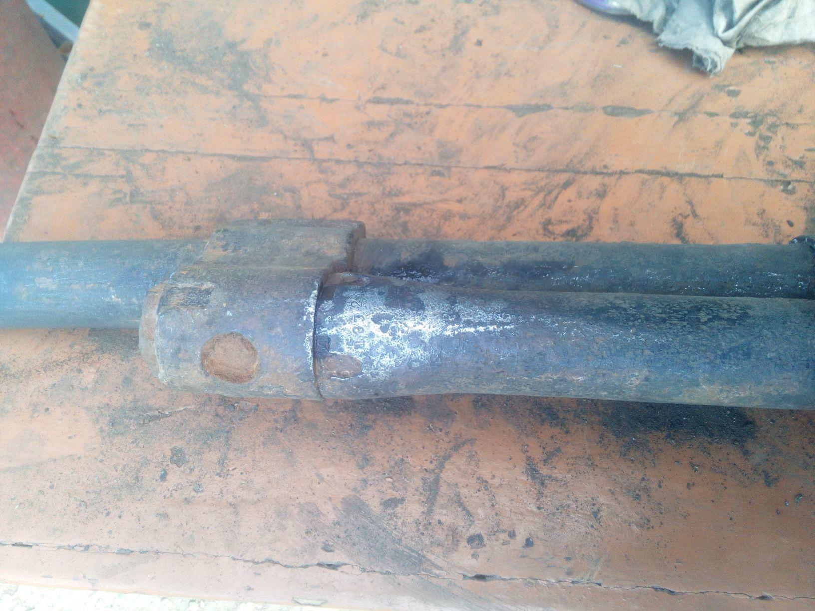

Ещё раз день добрый всем!отработали на днях МП этого Ла-5,истребитель упал в овраг,где ежегодно по весне бежить небольшая речка.узлы и агрегаты замыты песком и гравием на глубину 120-130 см.подняли много разного железа,не буду все их выкладывать ,так как уже не имеет смысла,далее скажу по чему.главное ещё добрались останки летчика,нашли ещё детали парашюта,пуговицу с кителя!

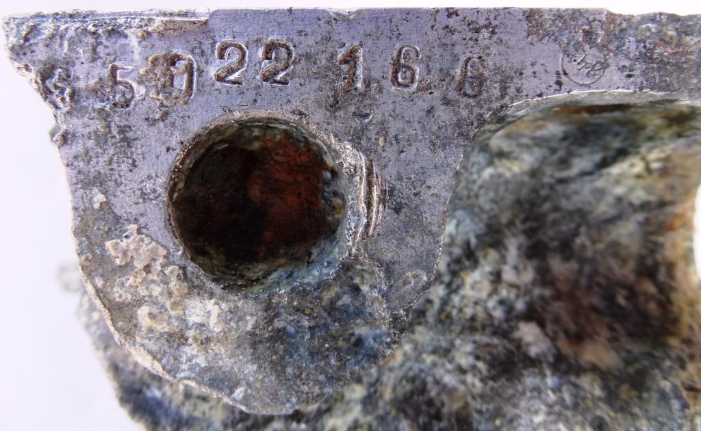

Пушки ШВАК № ДЗ-324 и № ДЦ-120 стояли на Ла-5 №37212681 с мотором №65022166  при выпуске с завода №21 в Горьком 3.6.1943 г.
А теперь огромное спасибо всем ,кто участвовал в установлений номера пушки Швак!!!!И персональная благодарность Борису "linnet"у!!!его инфа подтвердилась на 100%!мы нашли дубль- номер мотора!

клапан ПУ-5 из ситемы торможения при посадке, находится на ручке управления
номера технология

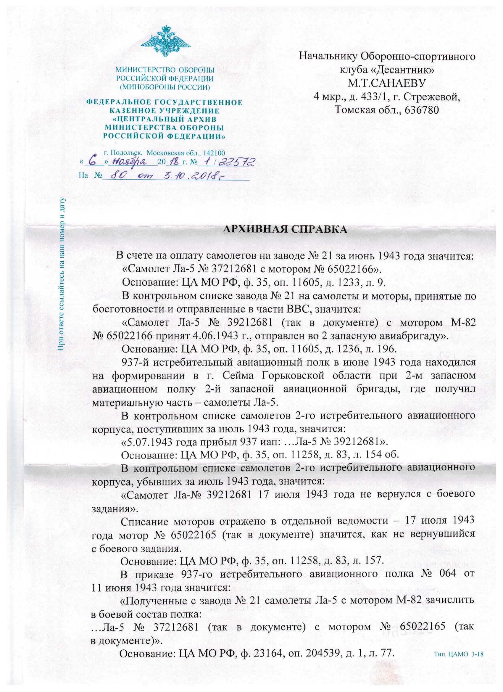

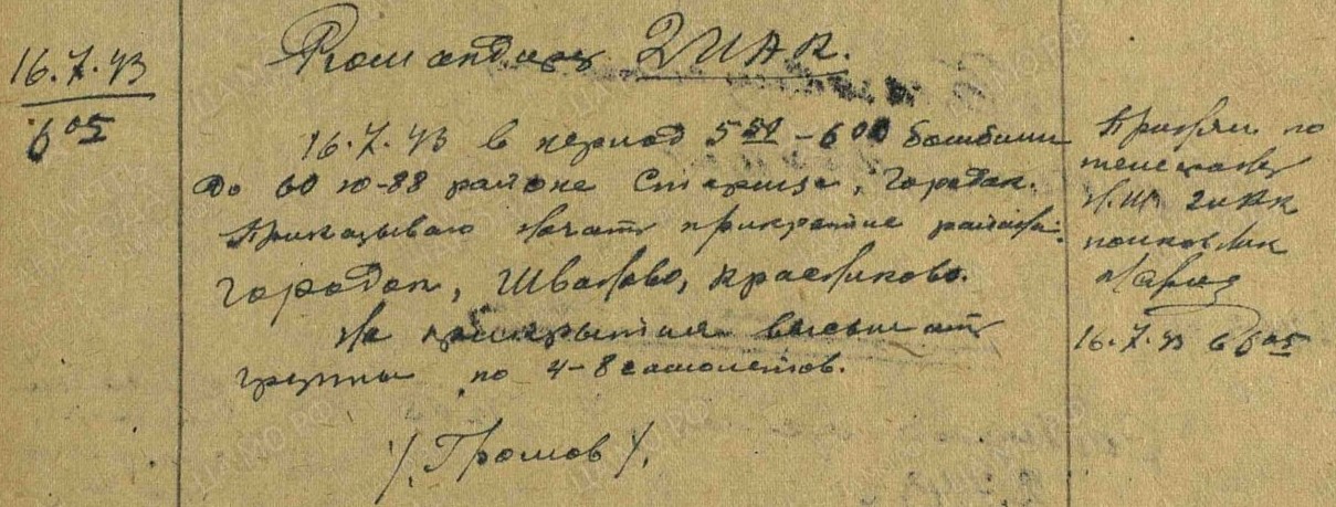

Сегодня по совпадению,прямо на еженедельном заседаний ребятишек нашего поискового отряда,получили конверт из ЦАМО с официальным ответом на наш запрос по этому самолету.Прикладываю сканы ответа.
Всем ,кто участвовал в работе по этому самолету выражаю огромную благодарность от себя лично и от нашего ПО.
Приступили к розыску родственников павшего летчика.Если кто то сможет поделиться фотографией ,на которой есть павший летчик,будем очень признательны!

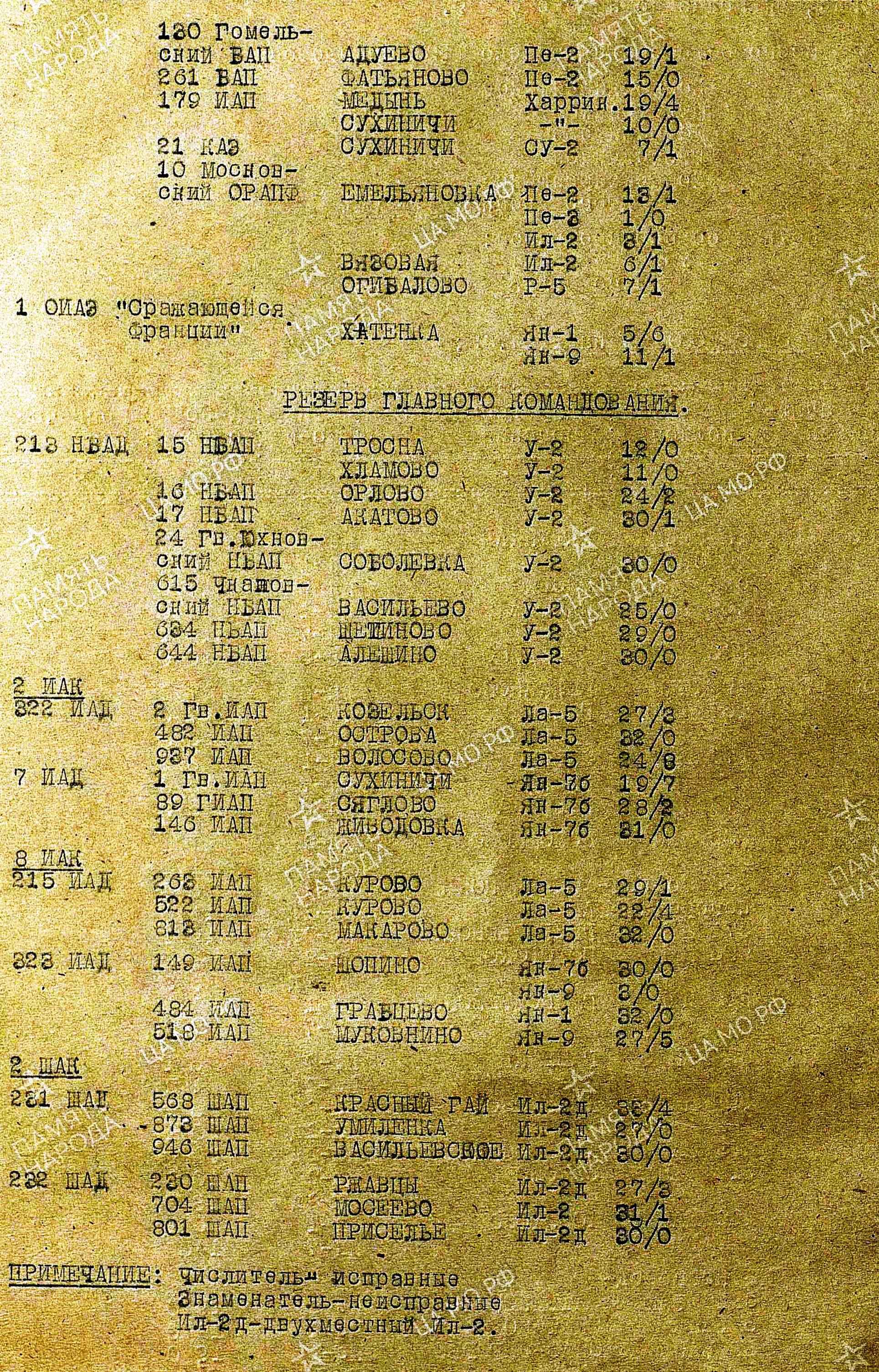

Из косвенных документов (ЦАМО, Фонд: 20509, Опись: 1, Дело: 34) "Журнал боевых распоряжений вышестоящих штабов 2 иак"
"16.07.1943  - 6.05 - Командиру 2 ИАК - 16.07.1943 в период 5.29-6.02 (неразборчиво) бомбили до 60 Ю-88 районе Старица, Городок. Приказываю начать прикрытие района: Городок, Шваново, Красниково. На прикрытие выставить группы по 4-8 самолетов" /Громов/
Собственно в районе Дубенка (Шереметьево)-Ягодная именно 15-17.07.43 было направление основного  прорыва 5 ТК и приданных частей 8 Гв. СК в направление на Болхов. Может у них что есть?

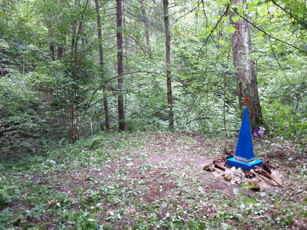

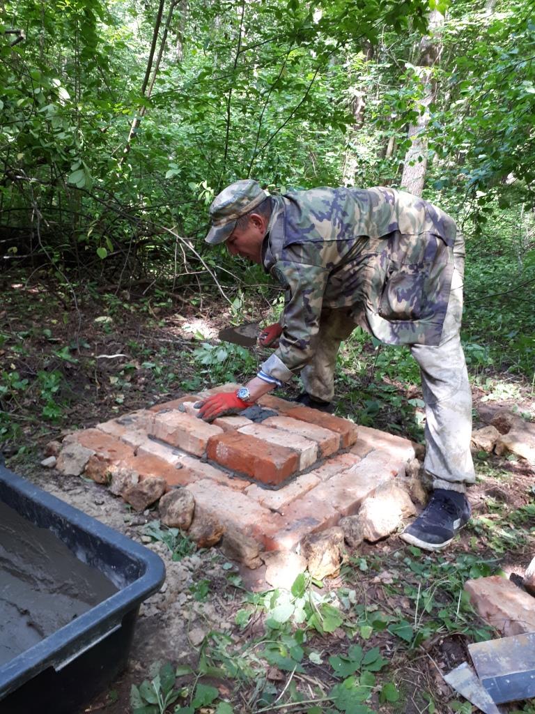

16 июля 1943 года не вернулся с боевого задания летчик- истребитель Журавлев Иван Николаевич,в этом году было 76 лет этой печальной дате!

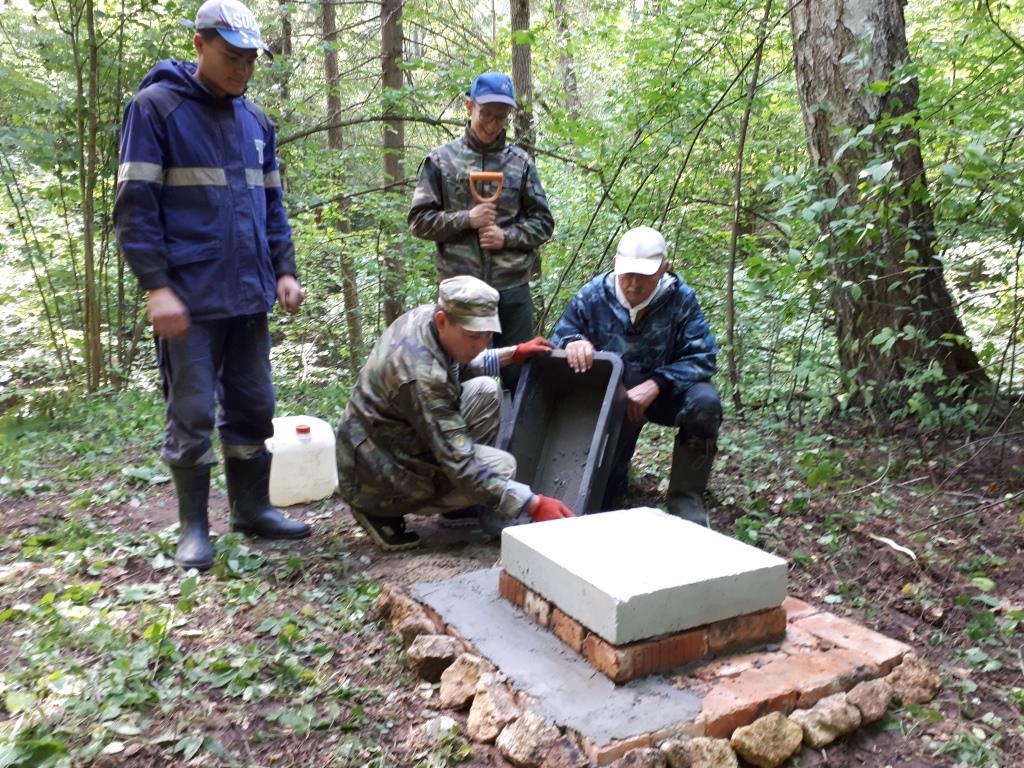

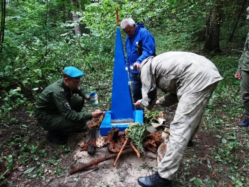

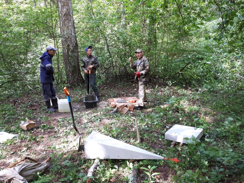

По традиций нашего отряда, пытались поставить обелиск героическому лётчику к этой памятной дате,но правда помешала дождливая погода,но все же вчера удалось сделать это дело!20190721_181028.jpgмест падения глубоко в овраге,но мы выбрали берег,где и должен навечно стоят обелиск!
