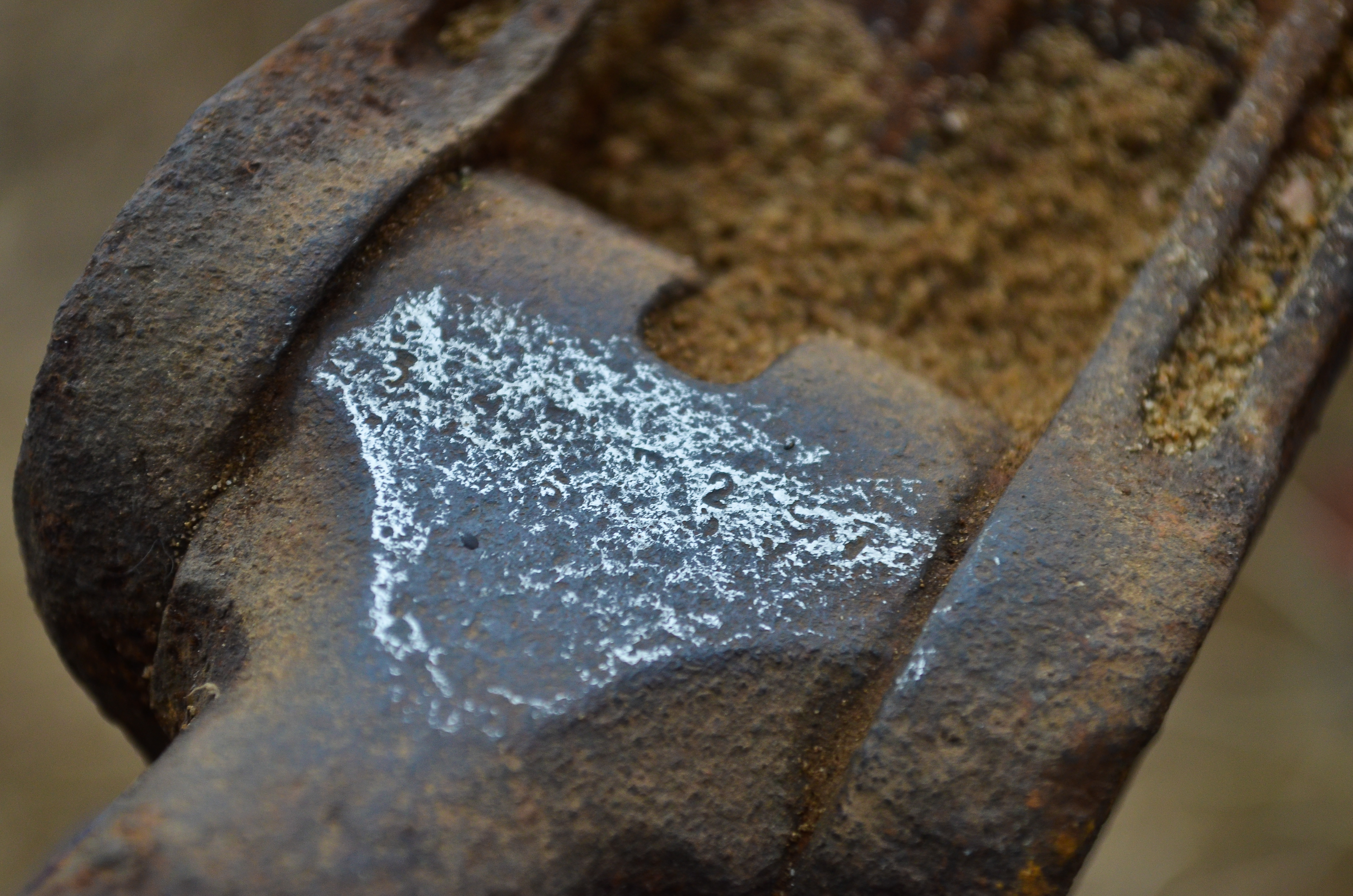

В особенности, наверное, Борис Давыдов. Возможно ли по номеру мотора 343-297 определить какие-либо данные по машине? Лётчик погиб, на месте были найдены остатки обуви. В ЦАМО информации найти не удалось.

А где найден самолет? Что с гильзами, какие года? Почему именно Як-9?
Если это заводской номер мотора, то подозреваю он прочитан неправильно (я на этом фото мало что вижу). Серий 343-ххх и ххх-297 не было.
Можно предположить например, что это 345-297 или даже 545-297. Но повторяю, я мало что вижу на этом снимке. Нужен хороший и народ может оценить правильность прочтения.

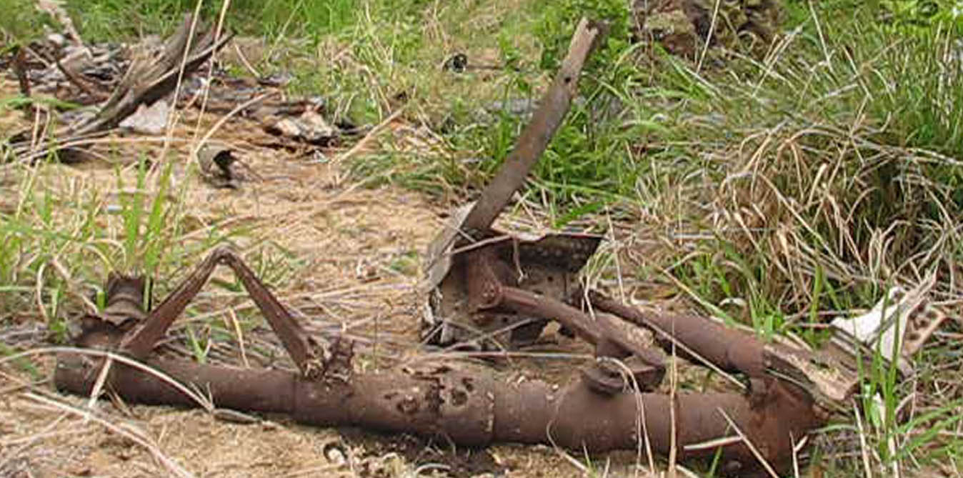

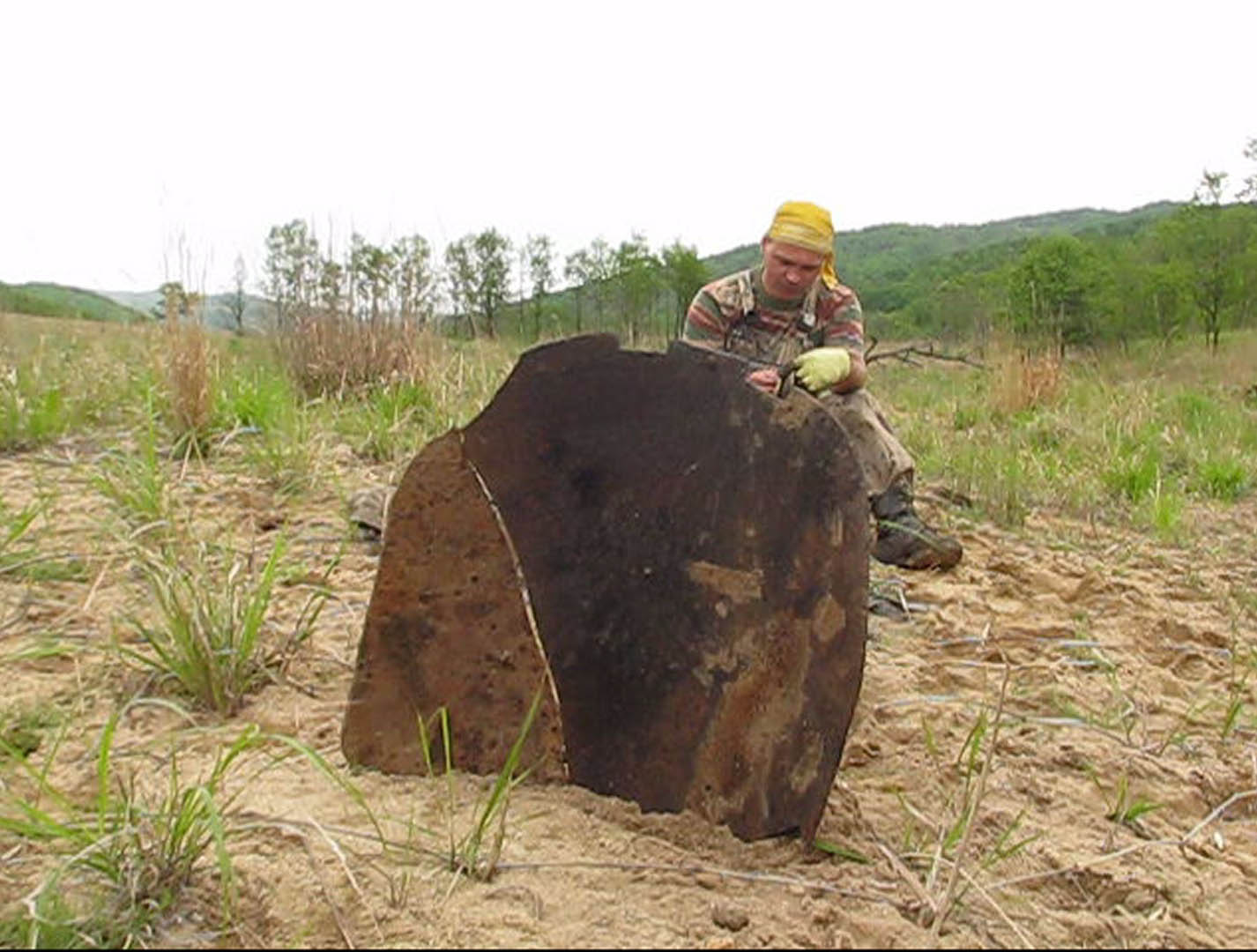

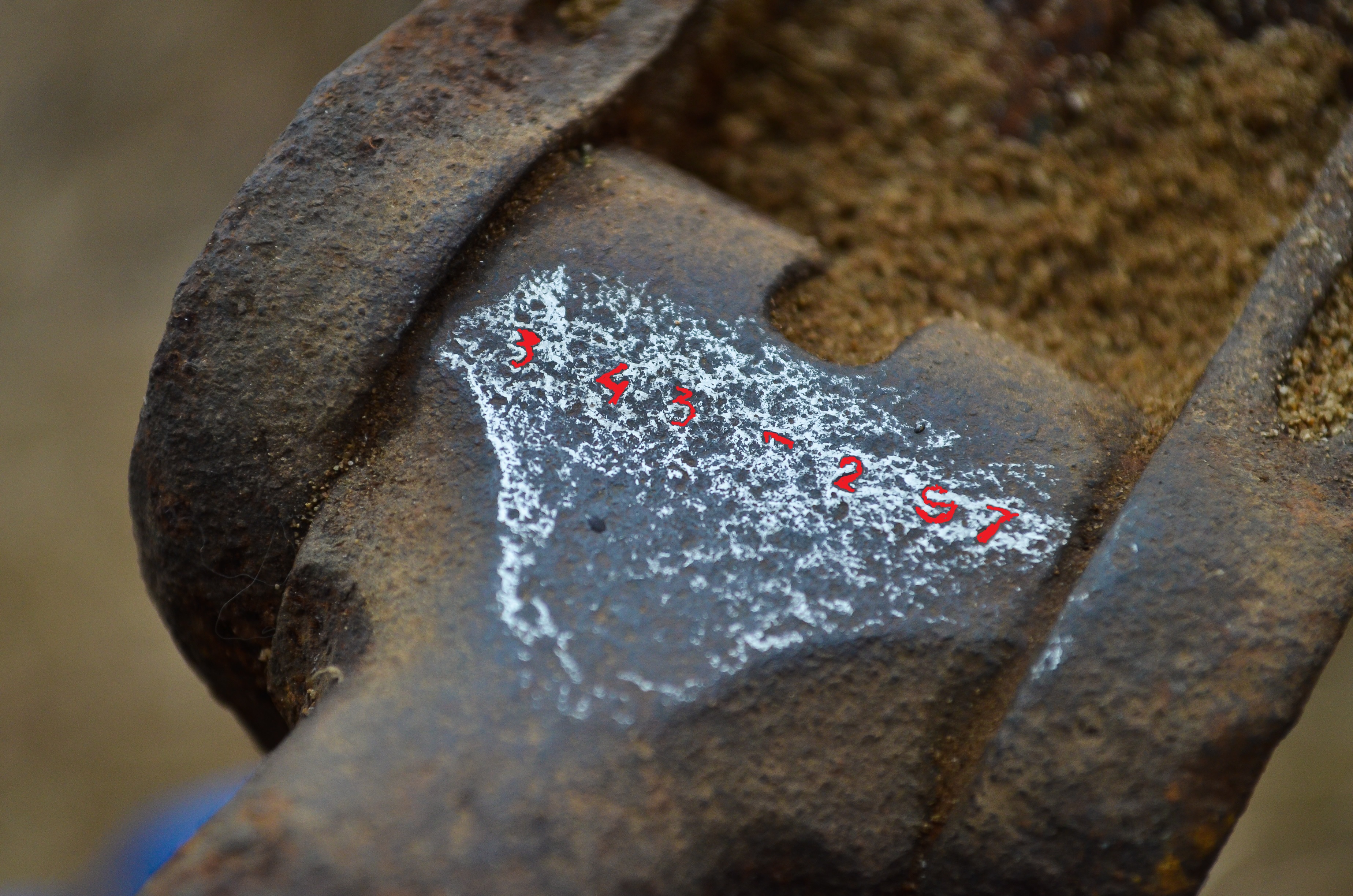

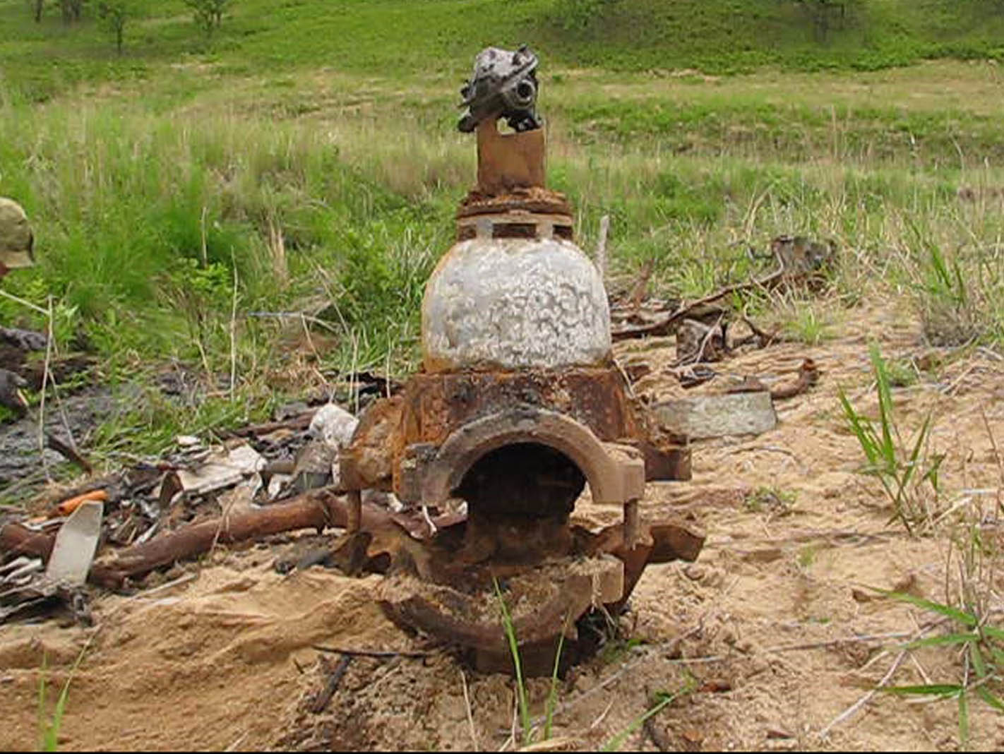

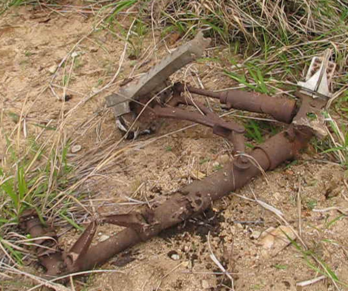

Борис, гильз не было вообще. Самолёт найден в Хасанском районе Приморья, район села Гвоздево. Фотки фрагментов и обведенный по контуру номерок креплю. Может быть. и 345-297

Значит. всё таки, пятёрка. Уже лучше! Теперь бы только привязать его к полкам конкретным. Всю голову сломали, в документах за 1943-1945 гг., когда Як-9 поступали на Дальний Восток, он не "бьётся". Склонен думать, что причина может быть в неполных фондах.
Если это 345-297, то очень близкие номера стояли на Як-9 выпуска декабря 1943 года на заводах №153 в Новосибирске и №166 в Омске. За ноябрь и ранее данных у меня нет. По заводу №153 вполне могли в ноябре, а то и раньше выпустить. По №166 в отчете за декабрь близкие номера появляются только со второй недели, меньше шансов, что в ноябре успели такой поставить.
Впрочем, не исключено, что мотор могли несколько раз ремонтировать и переставлять с самолета на самолет.
Да, вполне возможно, что ремонтный мотор был. Посмотрим, что ответит ЦАМО. В списках количественного и качественного состава по частям 9-й ВА такой номер не проходит.

Так  там  на  валу  редуктора  тоже  есть  номер  мотора.
2 часа назад, авиатор сказал:
Мне  видится  345-297
2 часа назад, Синд сказал:
Мне тоже видится не тройка, а пятерка
"5" не вижу. Вижу "тройки".
21 минуту назад, TITANIK сказал:
Тогда  это  Як-9,  с  мотором  М-103:D
Прежде чем зубоскалить, неплохо бы посмотреть нормальные фото в хорошем качестве, да поискать другие номера на месте падения.
