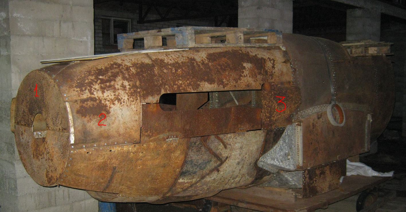

Марат, передний верхний бронедиск, и передняя и задняя жабры. На них всегда есть номер, если сохран нормальный. По остальным бронелистам - когда как. См фото.
Только что, 7.62 сказал:
Оба-на,  Сергей  это  где  такая  красота  спрятана?
1 час назад, авиатор сказал:
Костя, сейчас это уже гораздо красивее - почищено и загрунтовано. Шасси разработаны и установлены, колпак сделан. Приезжай в наши края - организуем экскурсию :)

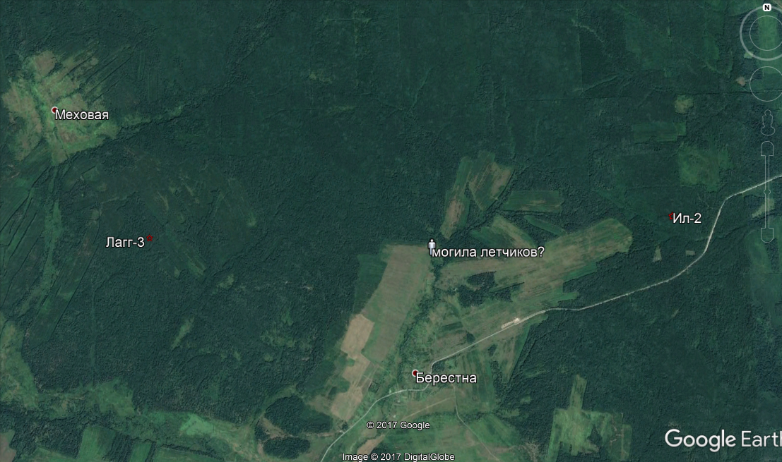

Марат,приветствую!!! Я сам с Берестны...про самолет ,который вы нашли не знал...В 73-74 годах приезжали военные и эксгумировали летчиков,которые были захоронены на краю Берестны....искал место падения самолета с Виктором Степченковым (царство небесное)..но мы тогда не нашли это место ...и не нашли ,где была могила..останки летчиков (летчика) перенесли в Хвастовичи...

Марат,если забить в яндекс карте эти координаты,то вот где то тут была эта могила...
Хвастовичский район
Калужская область, Россия
53.627615, 35.186046

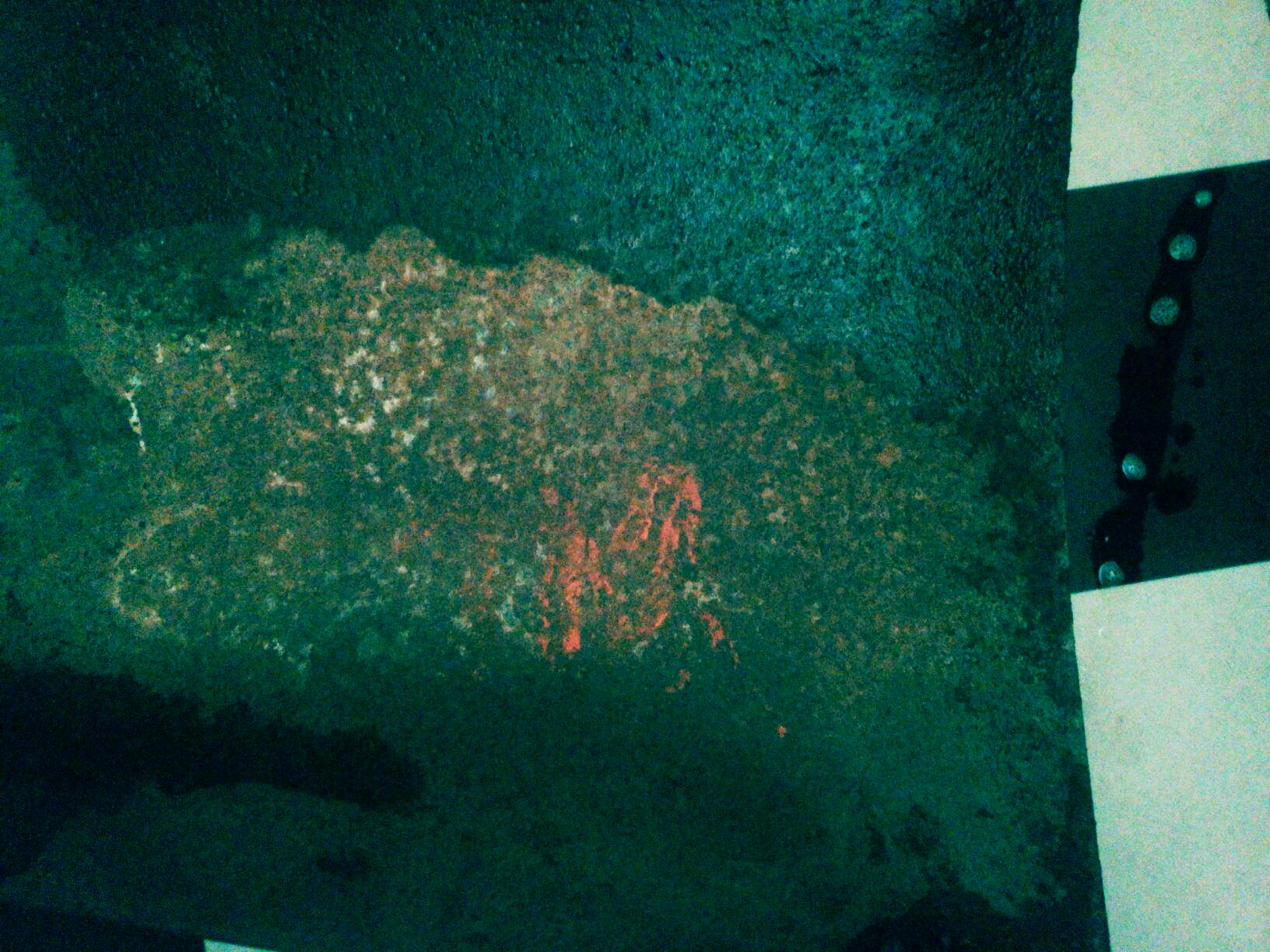

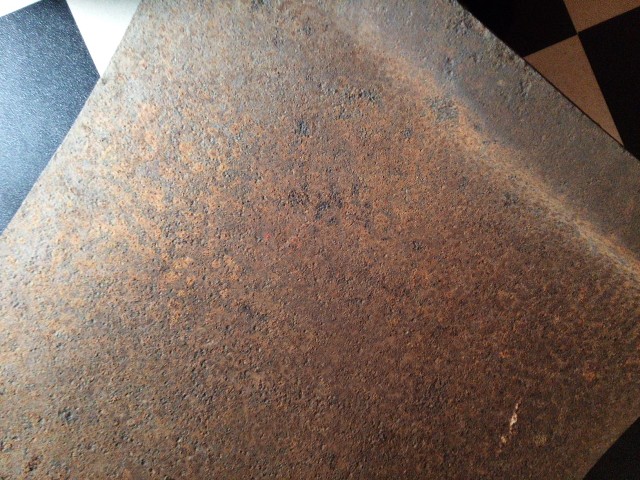

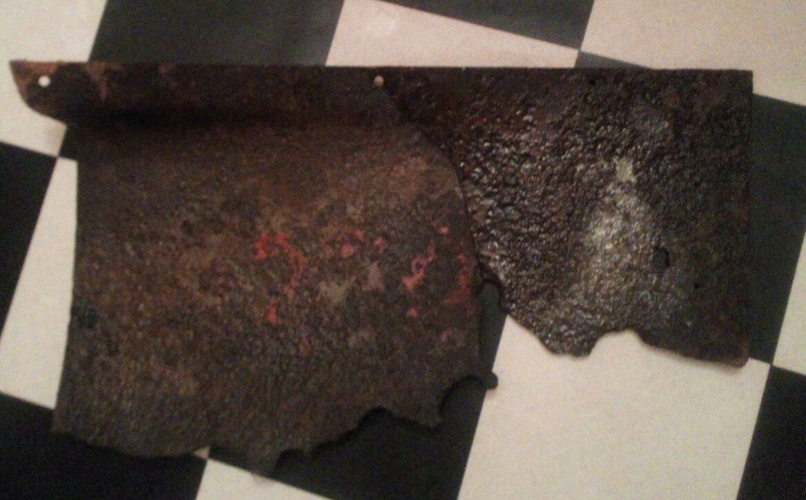

4 часа назад, Аirborn сказал:
Провели химию,результат ни какой!(((
Такое может быть если броня горела. Попробуют пусть на ночь в кислоту забросить . Пока непонятно почему нет эффекта. Может мало ждали?

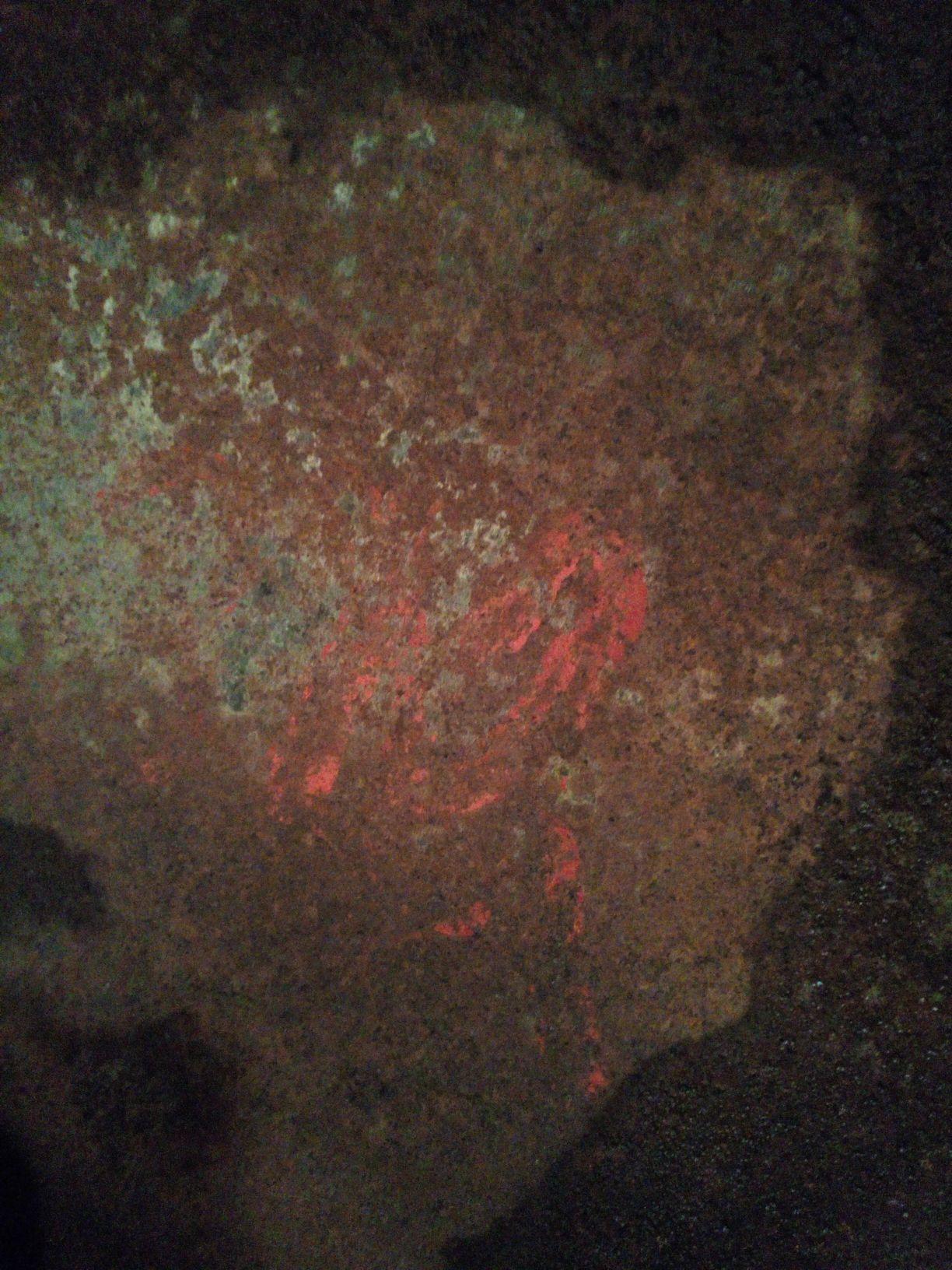

Сергей привет!на "жабре" удалось обнаружить цифры "312" читаются неважно,фото выложу позже!

Дополнительная чистка особо не улучшила картину,вот все что удалось вытянуть,далее чистит уже опасно,слезет то что есть!!!видна по порядку следующая запись: 3 1 0 и далее как будто лежачая  цифра 1, что это может быть ??непонятно!

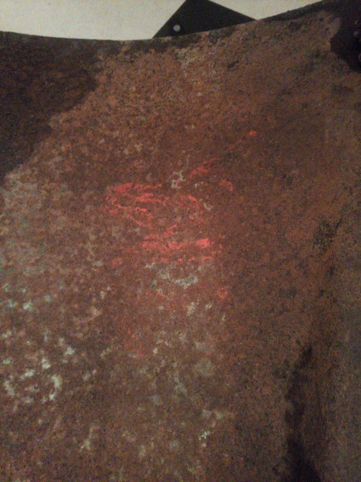

На внутренней стороне ещё одной брони видны те же цифры :310 ,завтра фото выложу!

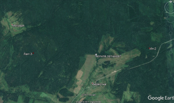

Привет старина!) вот выкладываю скриншот точек обнаружения последних двух бортов(темы есть по обоим),так же обозначил точку,которую указал ты,по могиле летчиков!От обоих МП до предполагаемой могилки порядка  3 -х км от каждого!! Кажеться далековато  тащить для захоронения?!Но!,в этом районе,по моим сведениям ,предположительно чуть севернее могилок,где то должен лежать ещё бомбер Пе-2(есть в наличий лючок от него)!!!может его экипаж захоронен был????

@7.62 привет!!работаем,вот ещё один кусок,тоже видно не важнецкий!!!

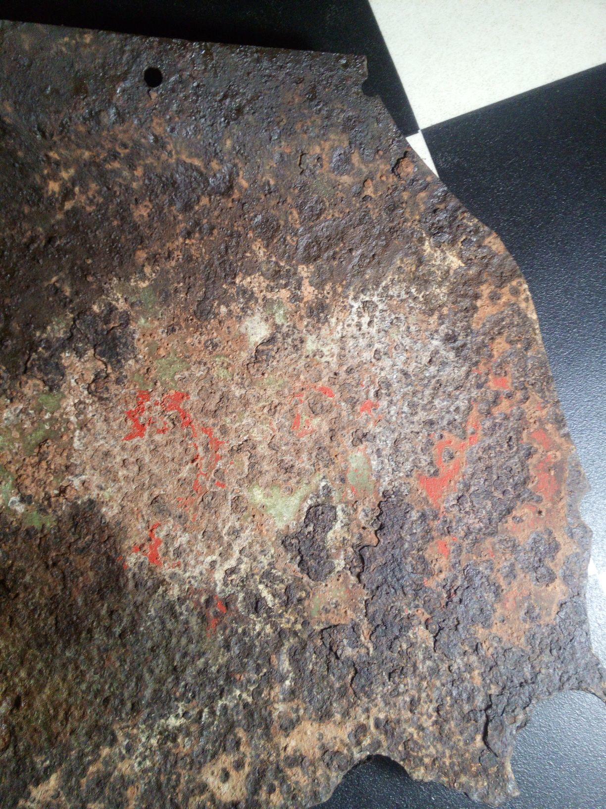

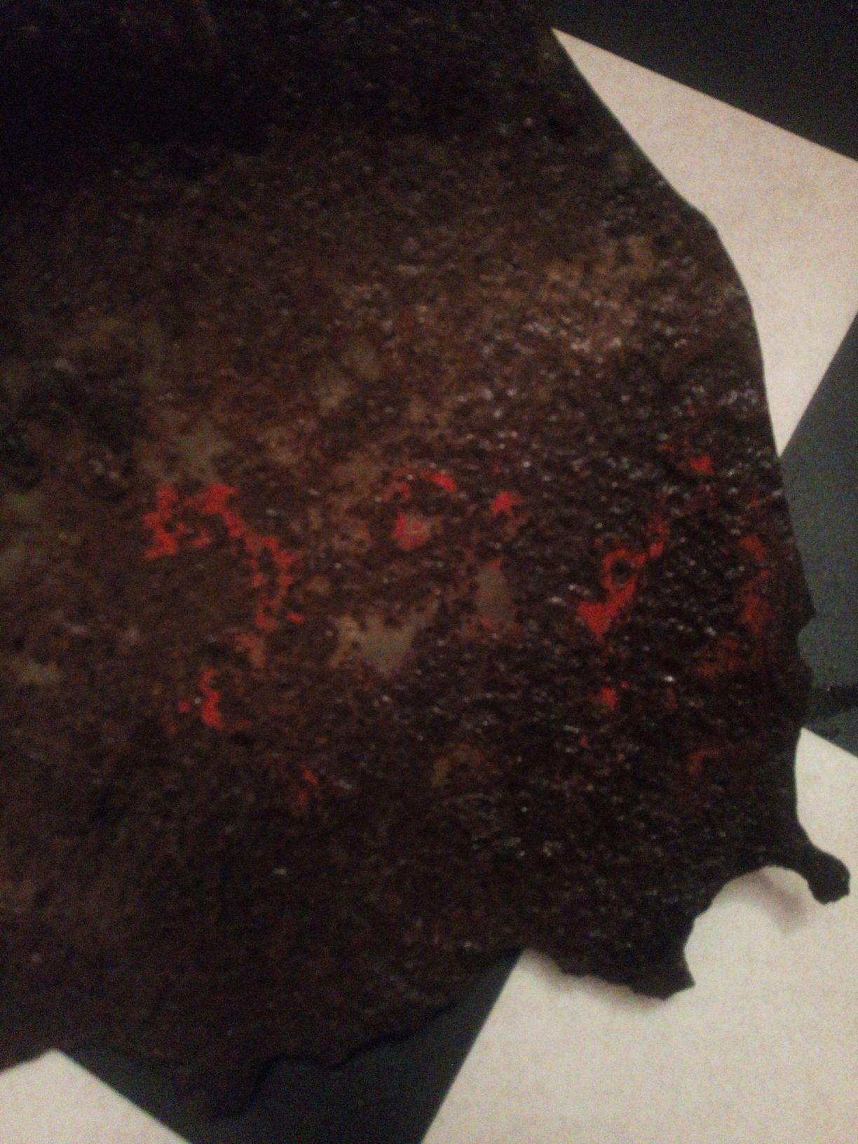

Ясно одно ,что первая цифра это 3! А вот вторая и третья сомнительны, и видится как :12,78,01,18!!!уже страшно кислотить далее,время и ржа сделали своё подлое дело!(((
Дальше кислотить нет смысла,пошло ухудшение надписи,т.е.она начала сама пропадать вместе со ржой!
Марат,думаю,что ты прав...вряд ли бы далеко так захоронили от МП..я был тогда маленький,но видел ,когда приезжали военные..они оцепили место и никого не подпускали...это была или осень или весна,потому что мы в школе были и побежали потом смотреть куда они поехали..но вот место не помню...помню,что на этом краю деревни было...потом ходили там в округе с Виктором ,но МП так и не нашли...надеюсь тебе и твоей команде повезёт...удачи....

Фотографии, конечно, очень плохие...   Первая цифра  "3". Вторая - "1". Последняя, на мой взгляд, похожа на "9".
